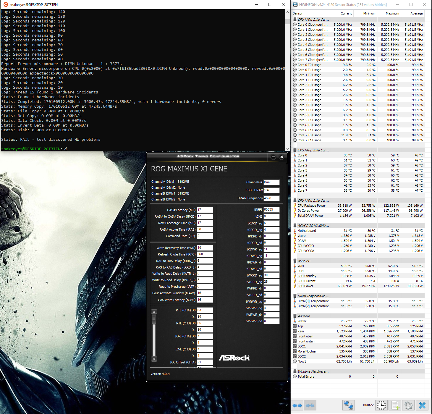

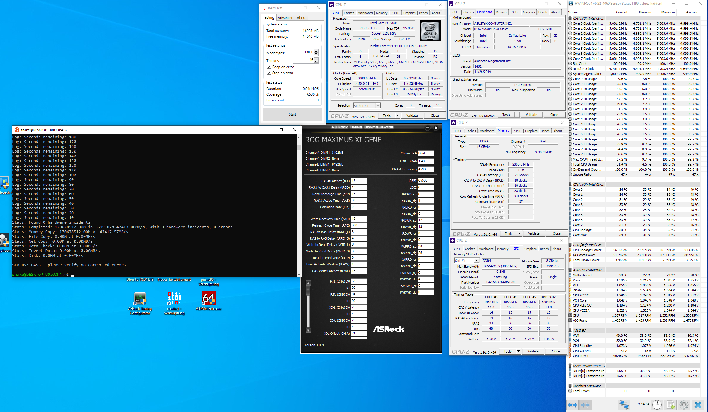

Ich brech ins Essen ^^, auf den letzten Sekunden haut er noch einen Error raus. Ich muss aber auch dazu sagen das ich den PC die ganze Zeit genutzt habe. Eventuell lag es daran. Aber es ist zu schaffen !
Pack 0.010V Vdimm drauf und er wird dir durchlaufen.
Nene, denke war IO/SA. Vdimm 0.01 geht nicht der springt direkt auf 1.52 :D laut Hwinfo.
Test rennt gerade, hab jeweils eine Stufe erhöht. Laut HWinfo ist die Voltage aber gleich. Glaube nicht das es die Vdimm ist die bewirkt bei mir teilweise das gegenteil in Gsat wenn die zu hoch ist. Aber in 30min wissen wir mehr :D.

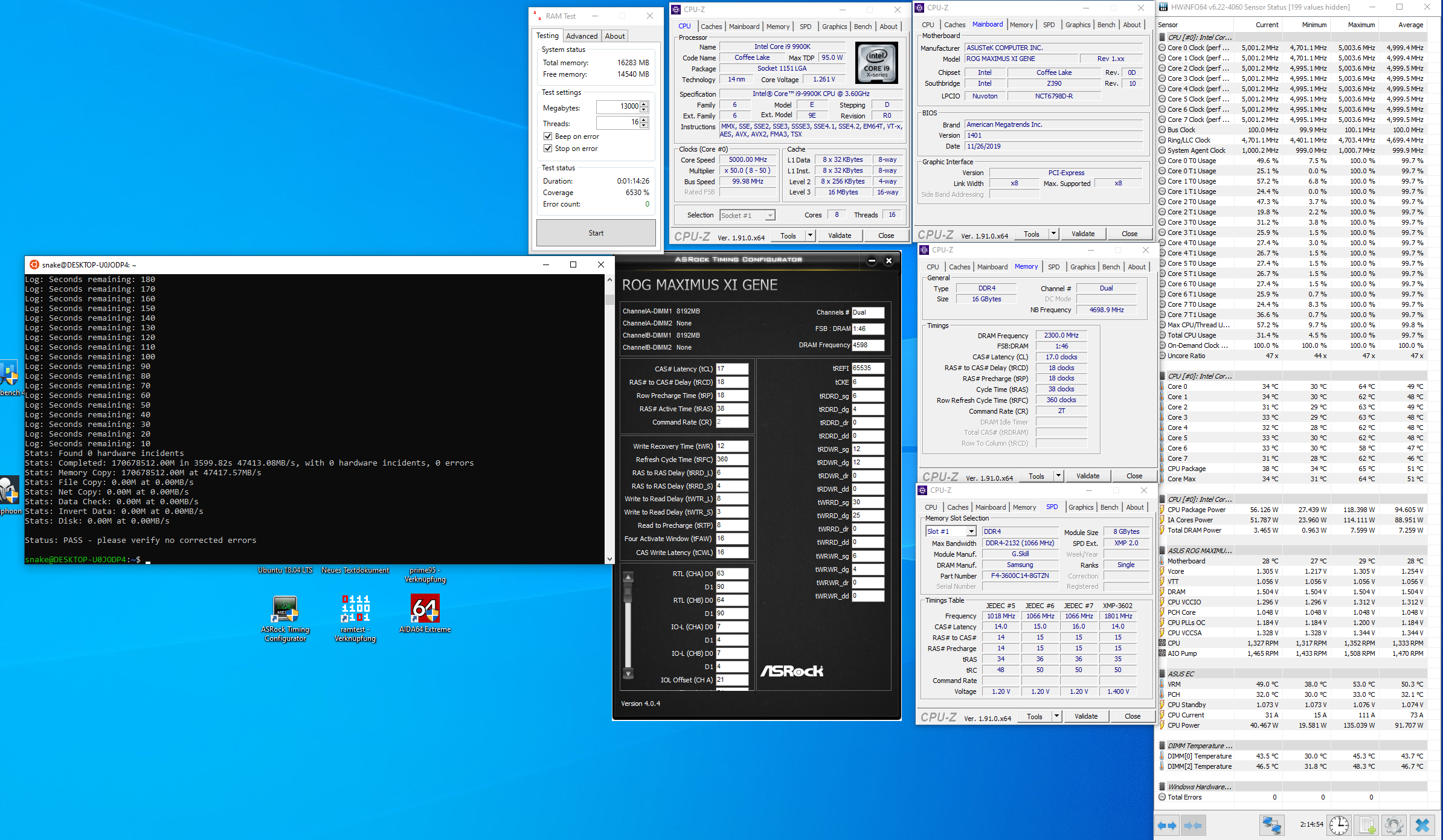

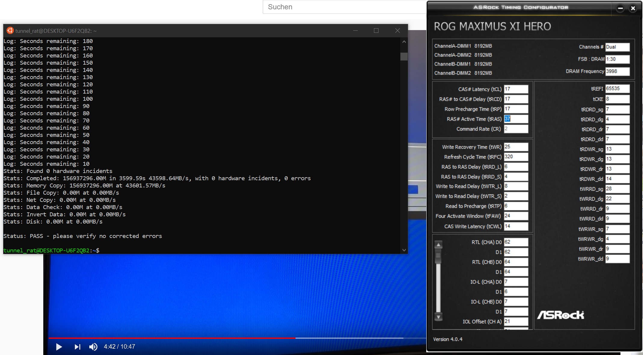

Das zweite Kit ist auch sehr ordentlich! Bei 48Grad Dimmtemperatur völlig entspannt. Gsat auch kein Problem.
Edit:

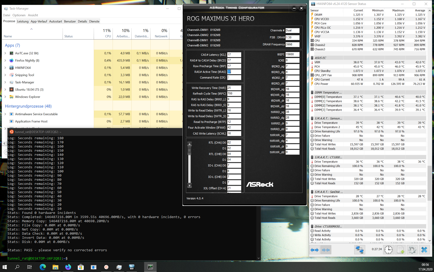

Irgendwas hatte ich wohl falsch gesetzt, beide Kits laufen nun auf einmal mit 64/64 :daumen:. Das eine lief ja nun anstandslos durch Gsat, das habe ich nun im Main drin und teste nun noch mal mit selbigen Settings. Vermute die waren einfach mit 11/11 und 17 17 17 zu stramm für Gsat.
Ich werde nun noch mal ordentlich Zeit und Spucke investieren und die Werte einzeln nachbessern und dann mit Gsat direkt gegentesten. Danach noch mal IO/SA senken und schauen wie weit ich noch runter kommen. Anders geht es halt dann doch nicht.

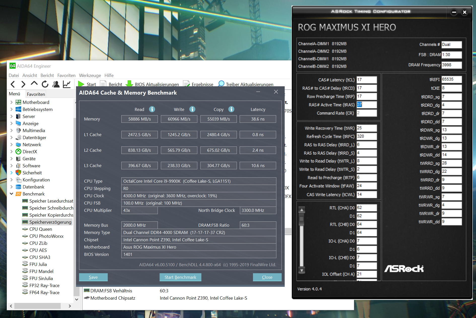

Aber wie du meinst, die Timings gehen wohl echt relativ scharf. Bei 1,35V und 1,15V VCCIO/VCCSA...
@Esenel Mit was für einer Spannung arbeitest du da denn? Die RDWR-Timings gehen bei mir definitiv nicht kleiner, der trainiert dann nicht mehr.
Achja, die Zugriffszeiten scheinen ganz gut zu stimmen:
Wobei die Ergebnisse gelegentlich auch mal etwas schwanken, mal habe ich auch knappe 59k Copy, dafür aber über 40ns Zugriffszeit (vielleicht, weil ich nicht im Energiesparplan Höchstleistung unterwegs bin?).
