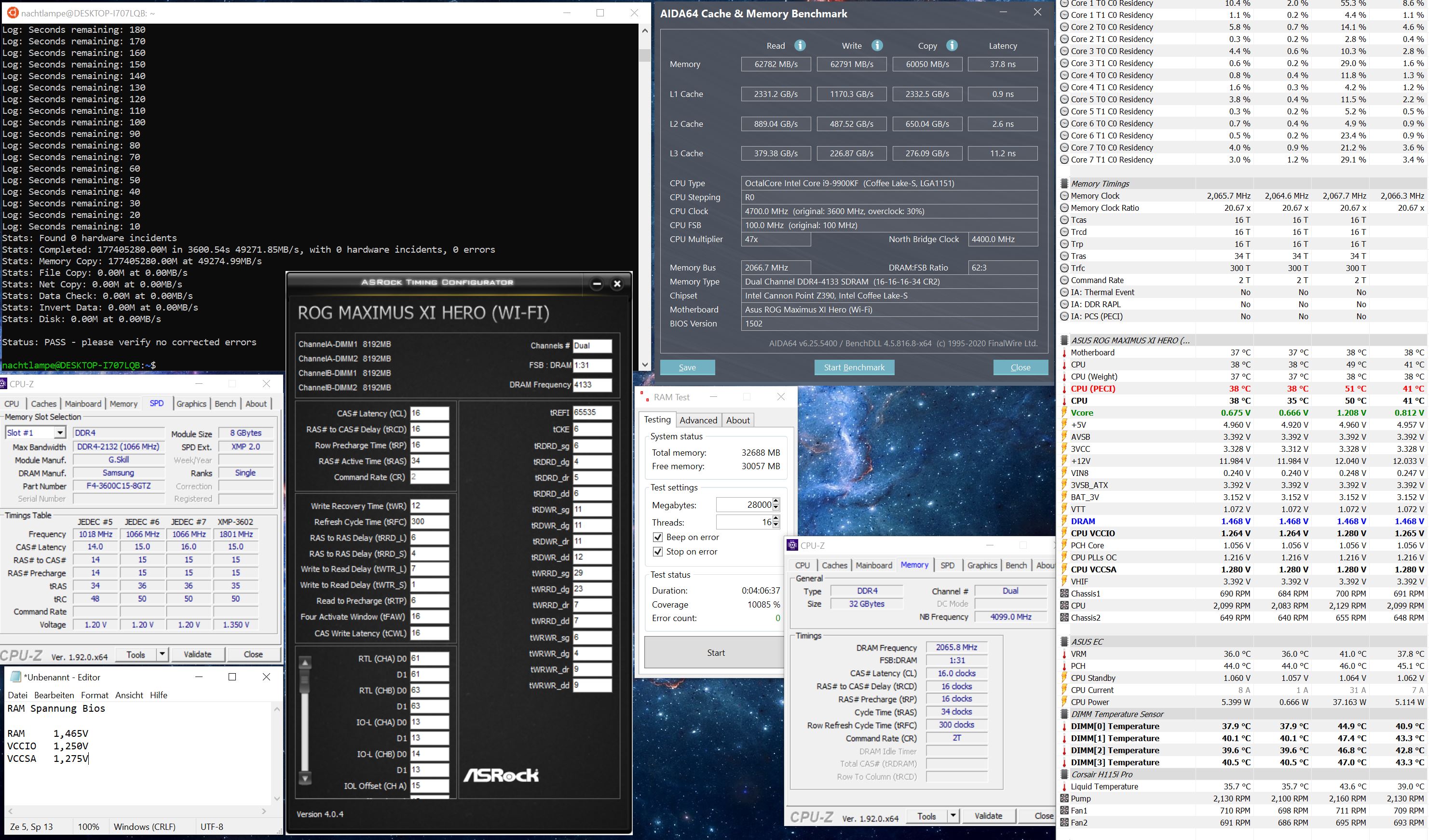

@snakeeyes, sicher werde ich weiter testen.
Als nächstes will ich mal die Timing von @Esenel gegen testen, ob die Latenzen das selbe Ergebnis bei mir bringen.
Um tWRRD_dr/dd auf 4 zubekommen muß ich schon das Timing auf 17-17-17-37 stellen.
Er braucht ja dafür weniger Spannung (1.45V).

@snakeeyes willst Du auch auf Sockel 1200 umsteigen/aufrüsten?
- Okt. 2019
- 544
Denke zum benchen werde ich mir mal was zu legen. Kommt aber darauf an wie ich mein anderes Zeug los werde.
Für mein Daily wird es schwer, denn das Gene scheint ja nicht zu kommen und ich benötige ein mATX. Von daher wird das wohl flach fallen. Aber wenn ich sehe wie hoch die SA gezogen wird, bekomme ich das Gefühl das die IMC einfach nur mehr Spannung abkönnen und daher besser mit hohem Takt klar kommen. Geil finde ich das nicht ^^.
Die Kits müssen nur langsam mal weg, weil ich noch 5 hier habe und nur 2 Kits benötige ;D.
