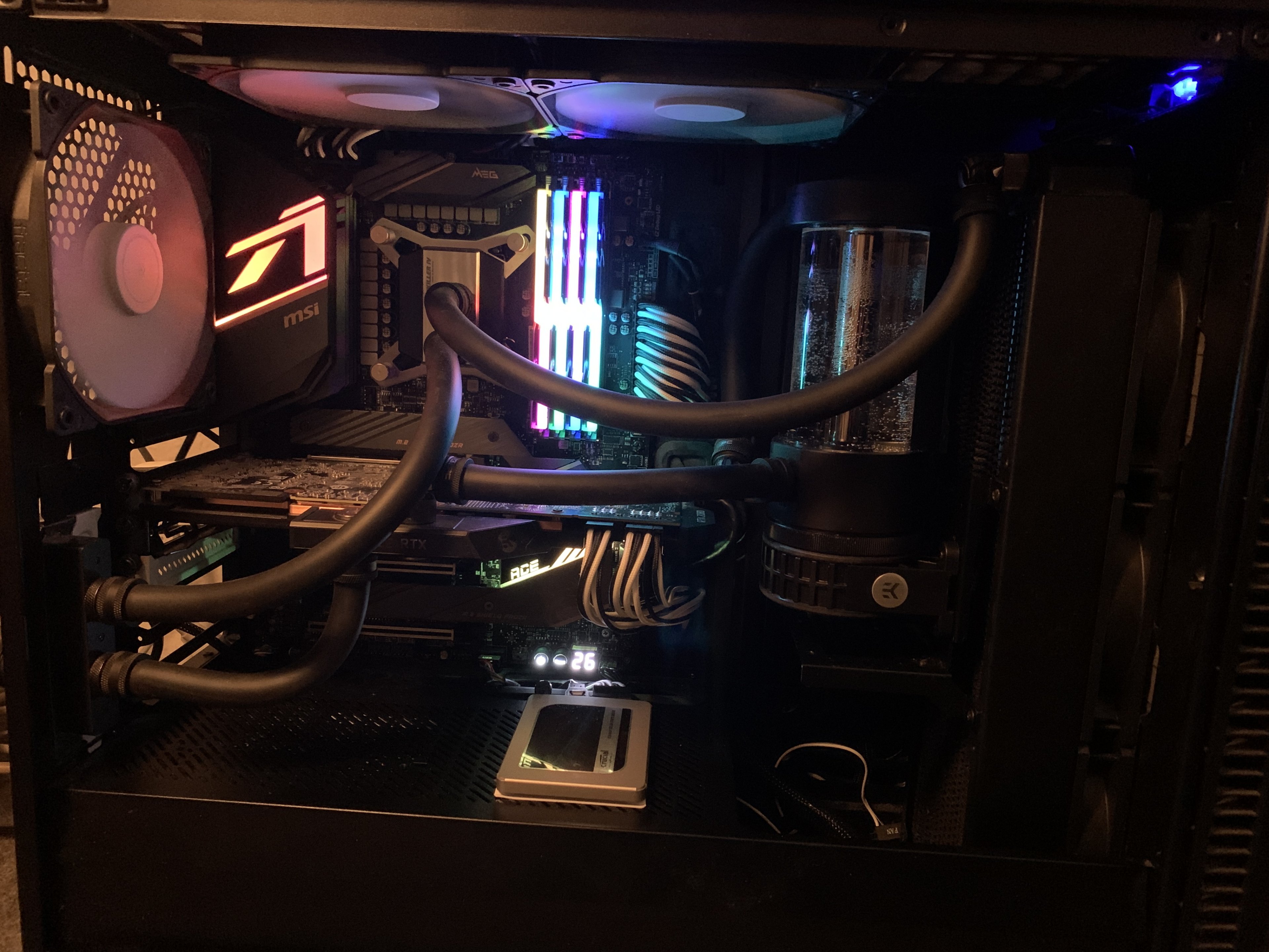

Gleich wird umgebaut. Ich teste den 10900K unter nem Heatkiller IV Pro und nem MO-RA3 420. 😏

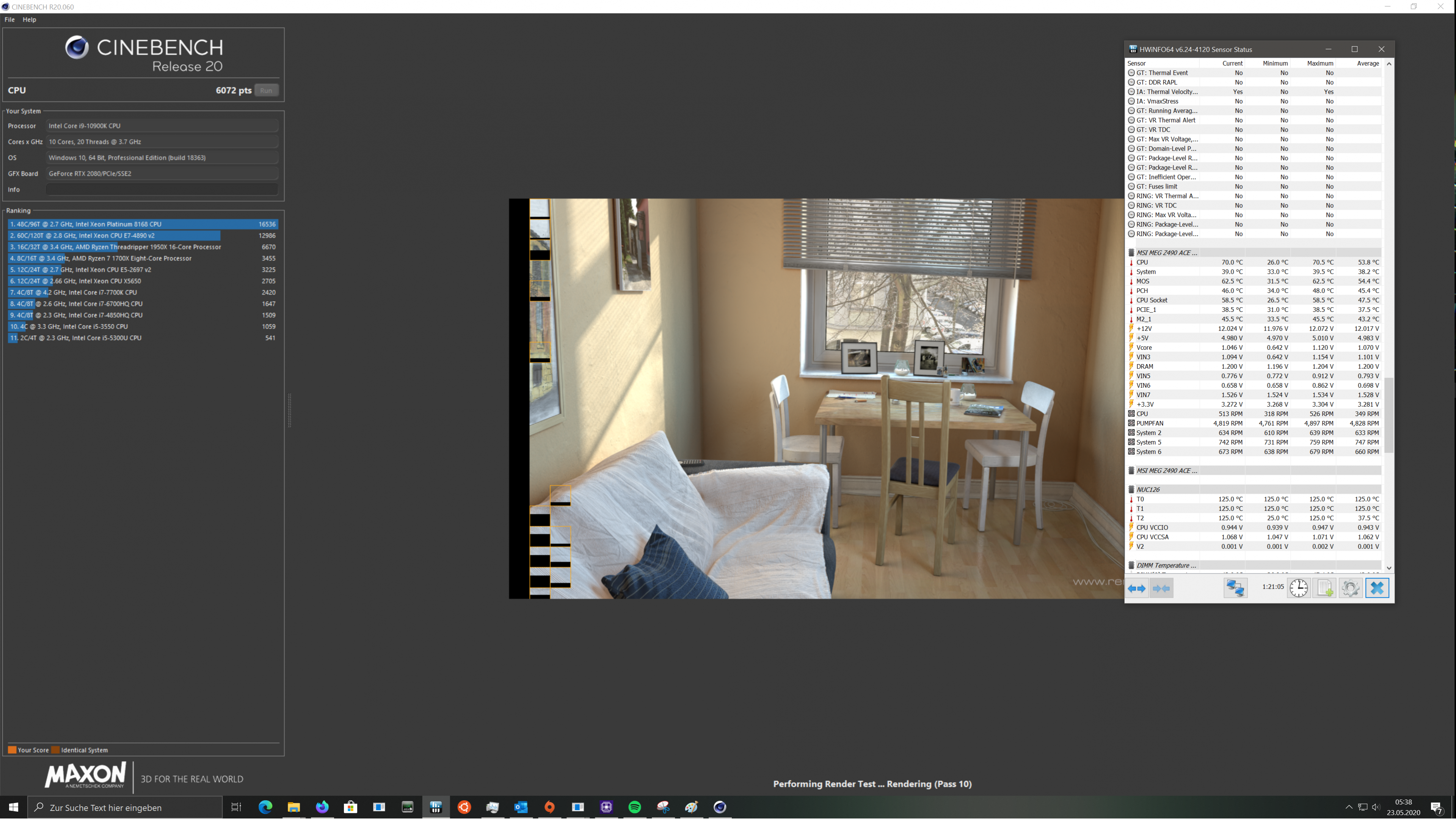

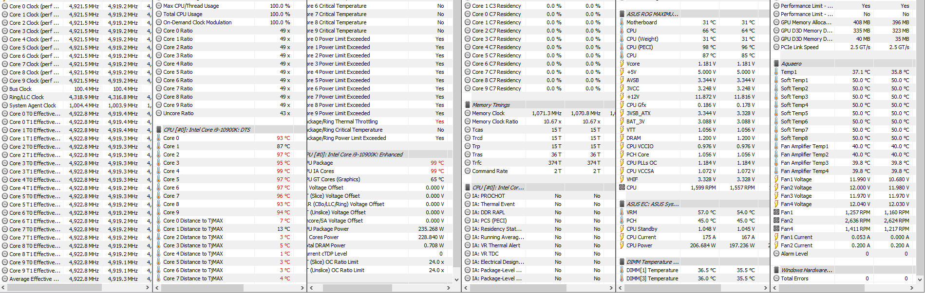

Kurzer Test ohne jegliche Einstellung im UEFI... Wird auf jeden Fall schonmal richtig warm (4,9GHz AllCore):
Bei prime95 aber nicht so sehr wie im Cinebench - da sinds nur 56°. Ich vermute mal stark, dass prime95 bei der CPU kein AVX verwendet? :confused_alt:
Reaktionen: Esenel, PhoenixMDA, Dome87 und eine weitere Person
Das sieht schonmal sehr gut aus. 👌
Wenn das 4,9Ghz Allcore bei 1,042V Last sind, hast du mit der F Batch gut gelandet.
