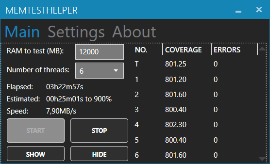

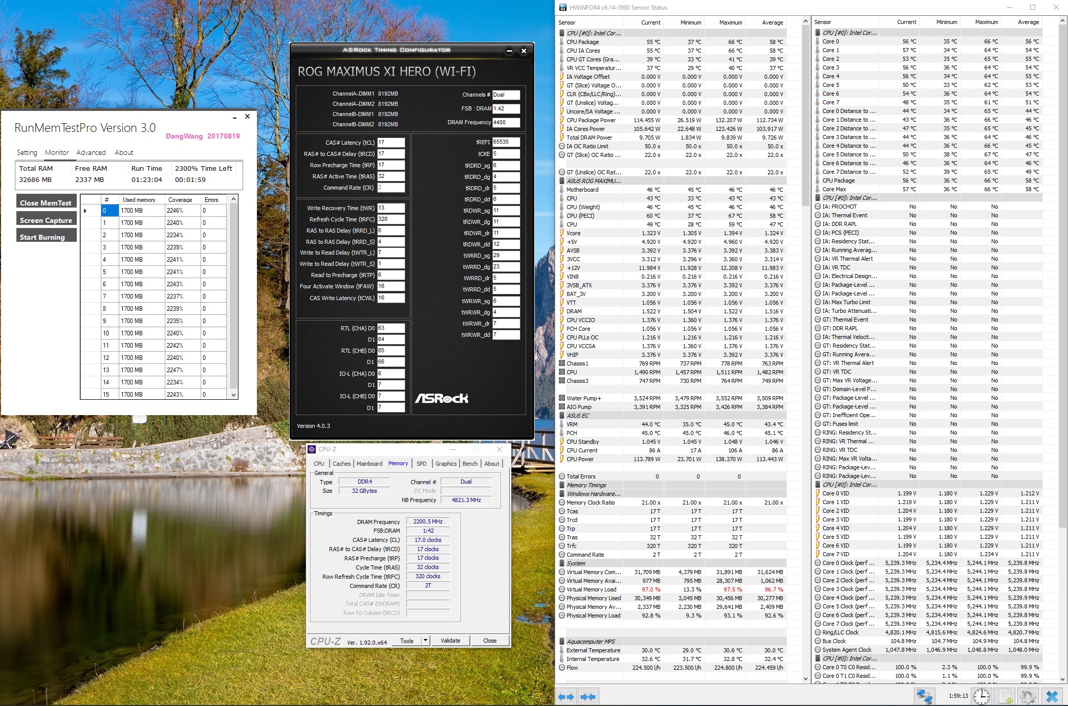

Also unter H2O sollte da Ruhe sein auch bis ca. 35Grad Raumtemp.Hier knapp 1,5h Memtest, meine niedrigere H2O Temp ist so ca. 1-1,5 Grad höher als der Raum.

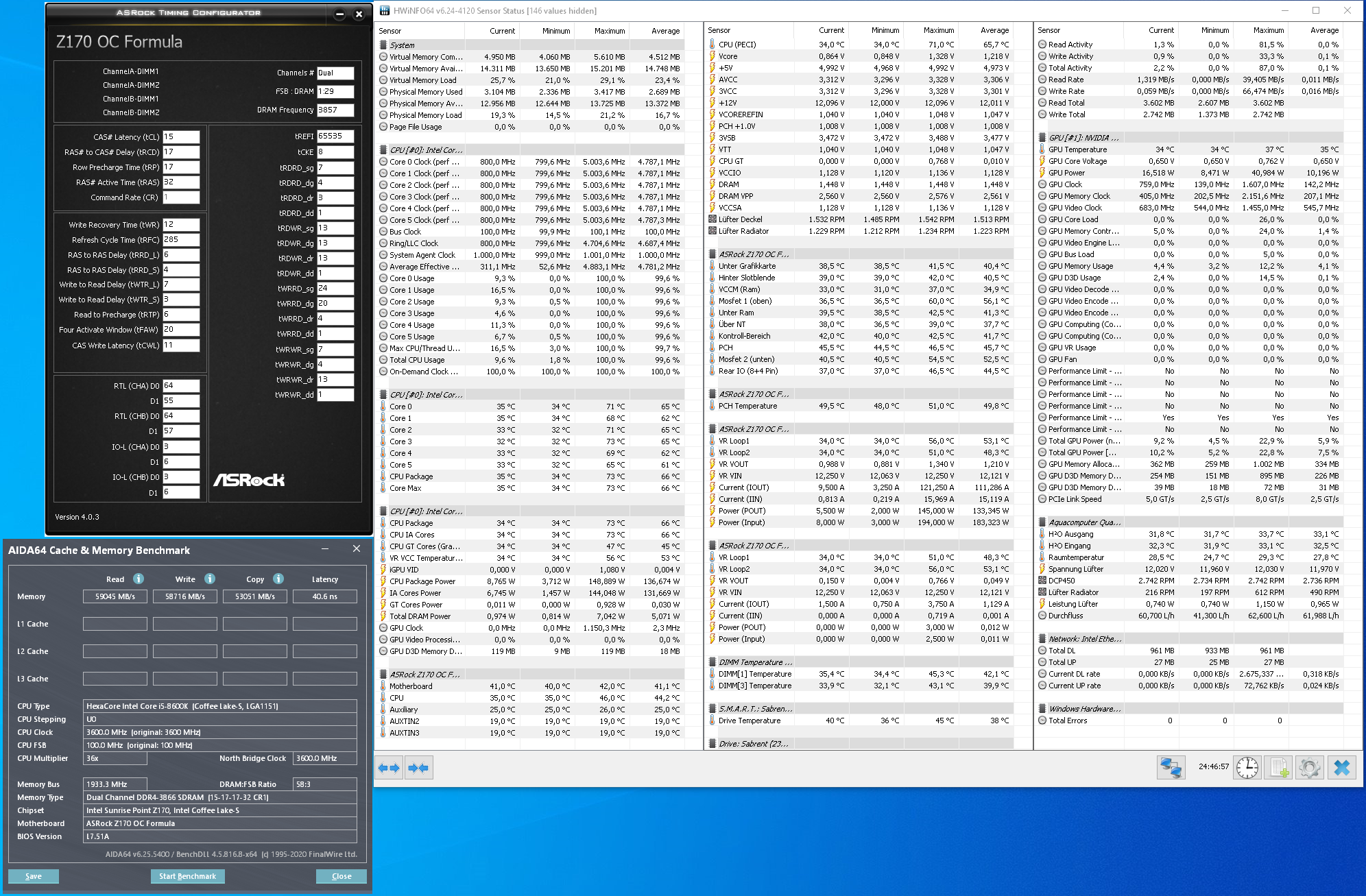

Na Mal sehen. Bin mit meinem Ram-Setting auf jeden Fall erstmal durch, wenn auch nicht ganz zufrieden. Werde Mal einen Screenshot posten, wenn ich wieder Zuhause bin.
So sieht es jetzt aus. Setting ist stable in Prime, Karhu und Gsat.
Verbesserungsvorschläge? Irgendwas falsch konfiguriert?
Manche Sachen kann ich nicht so scharf anziehen, wie andere mit vergleichbaren Kits.
Spielt da vllt. das Board oder Command Rate 1T rein?
1t würde ich bei Intel eh nicht nutzen, ich konnte da keinen Vorteil feststellen.
CR würde ich mit 2t fahren.
tCKE 6
tRDRD_sg 6
tWRWR_sg 6
tRDWR_sg
tRDWR_dg sollten eigentich auch 11 oder 10 schaffen.
Bei 2x8Gb kannst du alle _dd und _dr auf 0 oder 1 stellen, ist übersichtlicher beim Einstellen.
Reaktionen: Pjack
Wenn ich die _dr schärfer oder gar auf 1 stelle, geht gar nichts mehr.
Werde die Tage Mal CR auf 2 testen.
Vllt. geht dann bei anderen Timings noch mehr.
tCKE geht zB. so jetzt auf keinen Fall schärfer, und auch die übrigen Werte sind eigentlich an der Grenze.
Hast du DR Module drin? Sind das Ripjaws?
