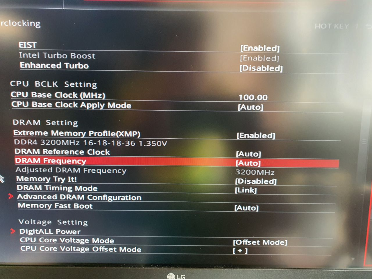

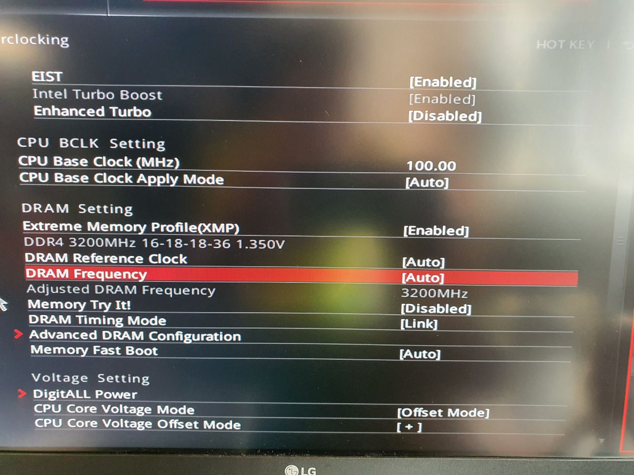

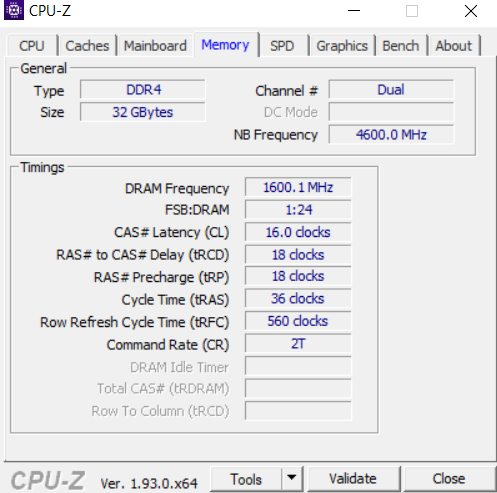

Ich hab nun 32 GB Ram von Ballistix verbaut und es funktioniert soweit.
Leider taktet der Ram aber nur bis 2666 mhz, statt 3200. XMP Profil ist aktiv. Wo liegt der Fehler?
Die corsair 3000 mhz sind vorher problemlos gelaufen🤔
@Esenel
Ein Wunder ist Geschehen. Ich habe den PC gestern Nacht bestimmt noch 5 mal neugestartet und das XMP Profil wollte nicht funktionieren.
Jetzt habe ich den PC hochgefahren und plötzlich läuft es. :freak:
Trotzdem noch zwei Screens für dich:

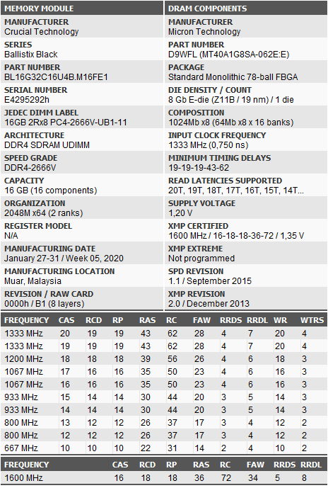

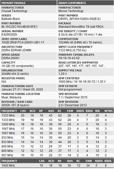

PS: Mit dem Taiphoon Burner kannst du schauen welche Chips verbaut sind. Hynix zicken gerne mal rum.

: 1599666235220.png
Stimmt, Crucial Ballistix hat ja Micron Chips. Von denen hatte ich für OC immer Abstand genommen.
