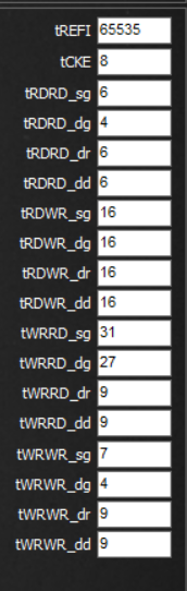

die tertiären Timings machen bei mir bisher am meisten Probleme, die habe ich bisher einfach nicht stabil bekommen, das blöde ist dass GSAT keine Fehler findet und nur MemTest86 Fehler anzeigt - was das testen etwas "schwerer" macht da MemTest86 ja vom USB Stick gestartet werden muss und nicht über Windows.
Hab jetzt die tertiären timings zurückgesetzt und teste jetzt erstmal nur tRDRD mit
Standard/Autowerte sind: 7/4/7/7
wenn das so weitergeht habe ich die Einstellung wsl. erst in 1-2 wochen fixiert XDDD
bisherige Erfahrung mit Timings/Subtimings war: Ist GSAT stabil ist auch MemTest stabil, bei den tertiären timings gilt das aber anscheinend nicht.

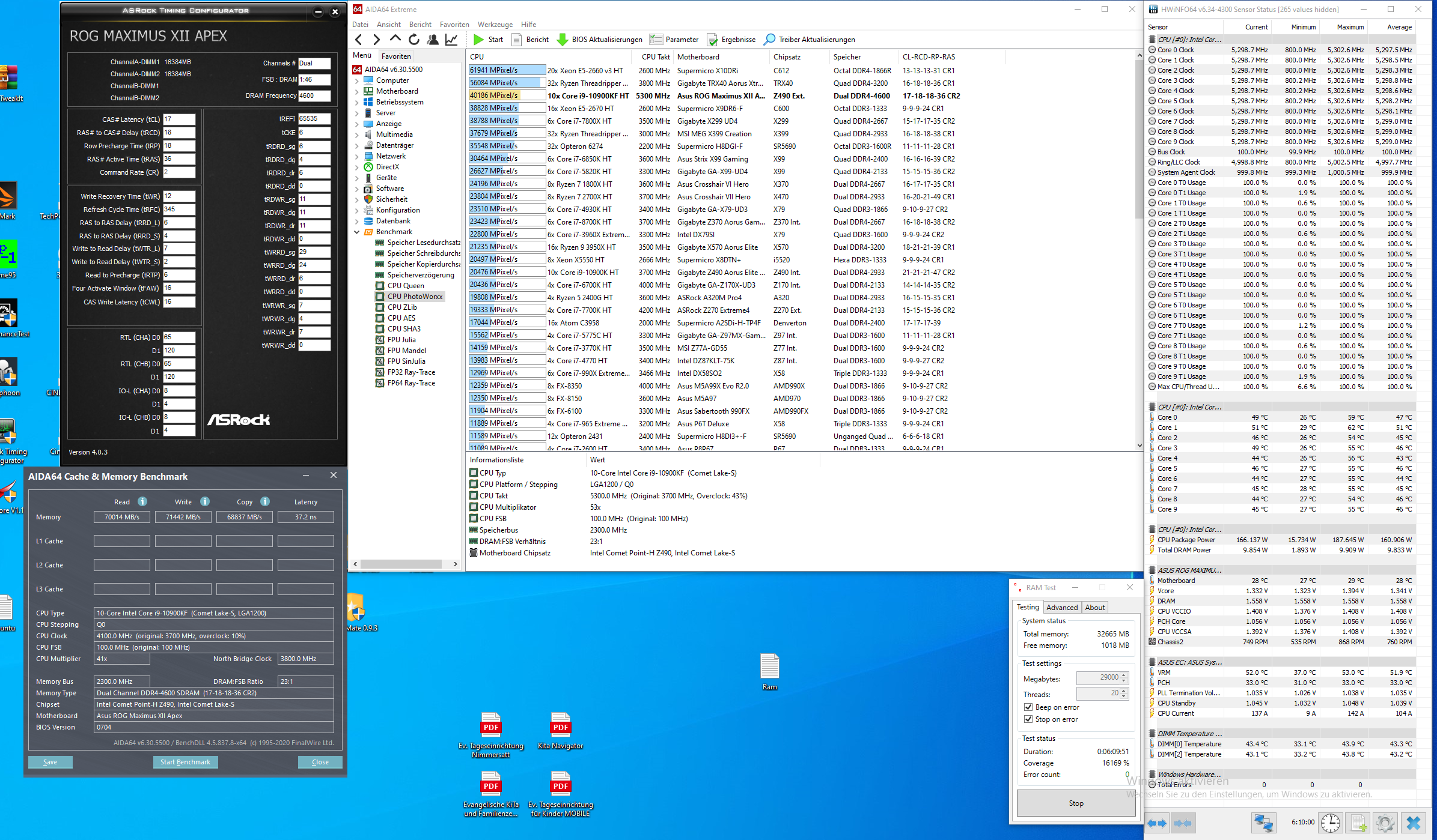

so sehen die anderen werte aus:
@FreeAnanas: Nicht übel für Micron E-Die, in der Tat. Aber Cinebench wirst du vielleicht selber bemerkt haben, dass das kaum zeigt, was Sache ist, was z.B. bessere Speichertimings angeht. Siehe hier, https://www.computerbase.de/forum/t...gen-auf-spiele.1849970/page-189#post-24257401
Ich denke mal, du wolltest einfach nur generell den Speed des Systems zeigen, dann ok. Aber Cinebench ist echt 99% CPU. Immerhin soll der neue Cinebench R23 soll jetzt mindestens 10 Minuten laufen, um die Turbo-Zeitlimits zum Tragen zu bringen, was ja sonst bei kurzen Benchmarks immer zu besseren Resultaten führt gegenüber längeren realen Workloads.
@AleksZ86: Stell erstmal sicher, dass die Optimierung dieser Einstellungen überhaupt noch signifikante Vorteile bringt. Ich kann wie gesagt den internen WinRAR-Benchmark (Alt-B) dafür empfehlen. Schneller kriegt man kein Resultat, und er spricht sensibel auf Änderungen an den Timings an. Ich lass Windows erst immer ein paar Minuten ruhen nach dem Booten, damit alle Hintergrundarbeiten abgeschlossen sind, dann kann man Benchen. Ggf. den Benchmark nochmal starten, falls das Ergebnis verdächtig niedrig ist, dann hat Windows doch noch was gewurschtelt im Hintergrund. Wie gesagt, sehr sensibler Benchmark, und unter einer Minute für eine belastbare Zahl.
Reaktionen: FreeAnanas und AleksZ86
CiTay schrieb:
@FreeAnanas: ... Ich denke mal, du wolltest einfach nur generell den Speed des Systems zeigen, dann ok. ...
Exakt so ist es. Lieber ein Gesamtbild woraus man etwas mehr über das Gesamtsystem schlussfolgern kann, wollte aber nicht noch mehr Text schreiben. Mit BLCK auf 102.7 (aber durch die Bank höhere Spannungen) habe ich sogar um 3 Punkte die 5000-er MC-Marke verfehlt, single dann 505. Einige der wenigen verbliebenen Gründe für Intel ggü AMDs hervorragendes Angebot ist der niedrige Verbrauch im idle, teils natürlich der integrierten GPU zu verdanken (ich weiß, inzwischen gibt es auch Renoir für den Desktop (Ryzen Pro 4XXXG)). Der Beitrag soll auch dazu dienen, zu zeigen, dass man auch mit einem performantem, gut bestücktem Z490-Board dennoch nicht auf niedrige idle Werte verzichten muss. Auch da war ich vor dem Kauf skeptisch, es gibt auch in Tests kaum sinnvolle Infos darüber.
CiTay schrieb:
@FreeAnanas: ... Aber Cinebench ist echt 99% CPU. Immerhin soll der neue Cinebench R23 soll jetzt mindestens 10 Minuten laufen, um die Turbo-Zeitlimits zum Tragen zu bringen, was ja sonst bei kurzen Benchmarks immer zu besseren Resultaten führt gegenüber längeren realen Workloads. ...
Tatsächlich ist der Bench mit einem PL2 von 175/200/225W durchgelaufen (weiß es nicht mehr, aber weil undervolted genehmigt er sich ohnehin nicht zu viel, obwohl er darf), und einem TAU der länger ist als der Bench dauert.

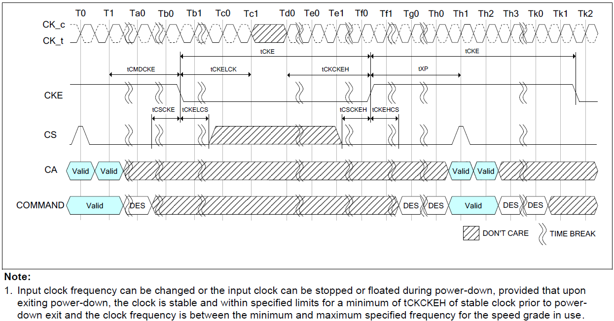

Habt ihr bei euch schon versucht tXP runterzustellen?
Bringt bei mir 1ns von 8 auf 4.
Ich denke mal du hast das hier gelesen: https://www.reddit.com/r/overclocking/comments/hpqsfc/txp_the_underrated_memory_timing/
Es wird dort auf die JEDEC-Spezifikationen verwiesen und es auch in sofern richtig erklärt, dass eine Latenz verringert wird. Nämlich die Latenz, um aus einem Power Down Mode wieder in den normalen Betriebsmodus zu gelangen, sei es nun aus dem Modus Active Power Down (APD) oder dem Precharge Power Down (PPD). Aber das alleine greift noch etwas zu kurz.
Erstens mal greifen ja - wie fast immer - viele verschiedene Timings ineinander. Wenn man nur eines der in Kombination zur Anwendung kommenden Timings verringert, hat man immer noch mehrere andere Timings, die man dann streng genommen auch wieder etwas anpassen müsste oder könnte.
Zweitens, man weiß nicht, wie AIDA64 genau die Latenz misst. Letztendlich ist das eine Nummer, die bei anderen Timings gut die Richtung anzeigt. Aber ich würde mal prüfen, in wiefern eine verringerte Ausstiegs-Latenz aus dem Power Down Mode sich bei realeren Benchmarks auf die Performance auswirkt, also in Spielebenchmarks zum Beispiel, und nicht so sehr auf die Zahl bei AIDA64 versteifen.
AIDA64 Speicherlatenz ist nur ein Teil der RAM-Performance, die widerum nur ein Teil der Gesamtperformance ist. Ich bin daher dafür, dass man zumindest einen Benchmark hernimmt, der gut auf die komplette RAM-Performance anspricht (wie der integrierte WinRAR-Bench), oder noch besser einen Benchmark, der noch mehr die Gesamtperformance beleuchtet, wie ein Spielebench. Erst dann sieht man, ob die Latenzverringerung überbewertet wird oder nicht.
Reaktionen: Esenel, thuNDa und Shir Khan

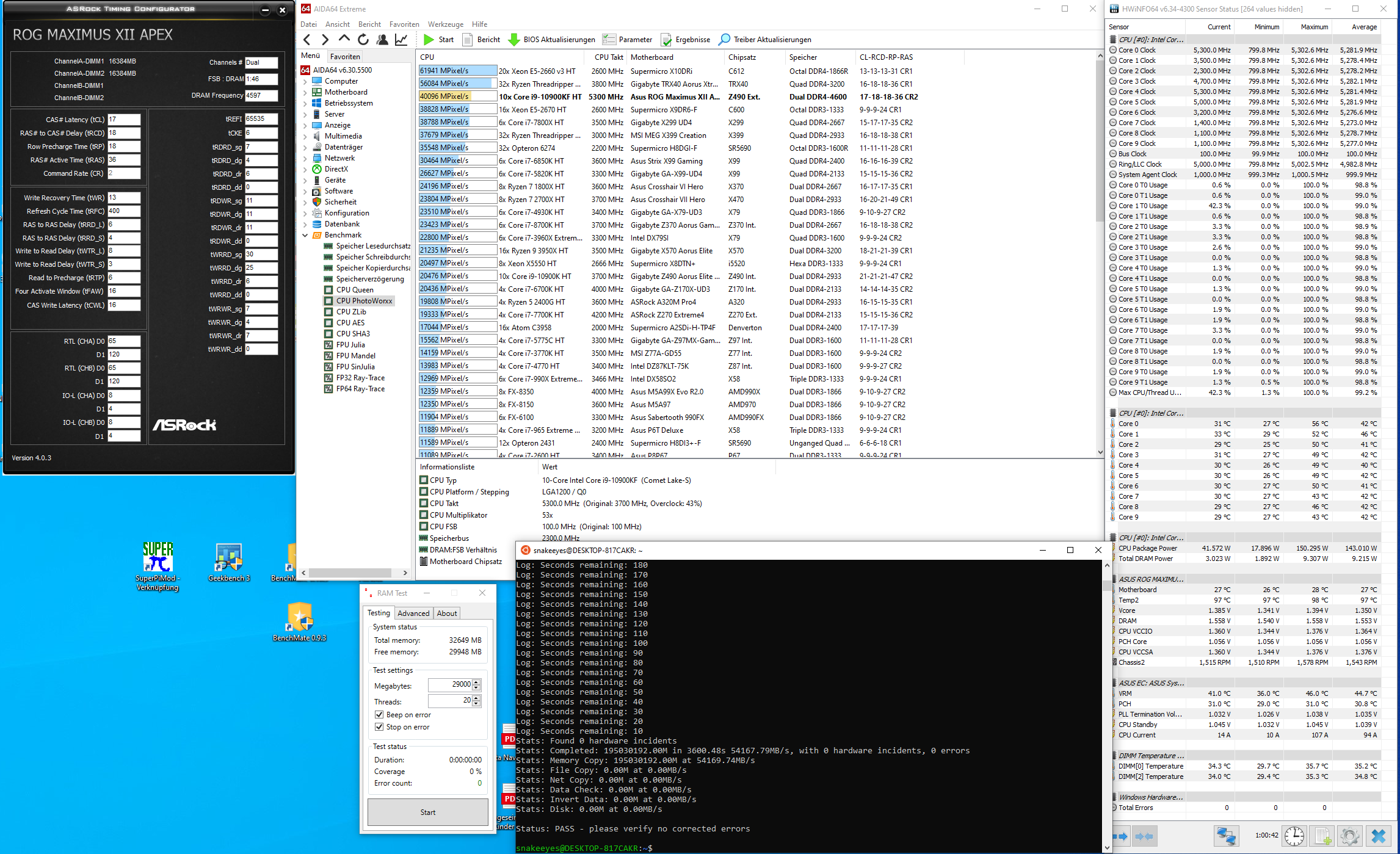

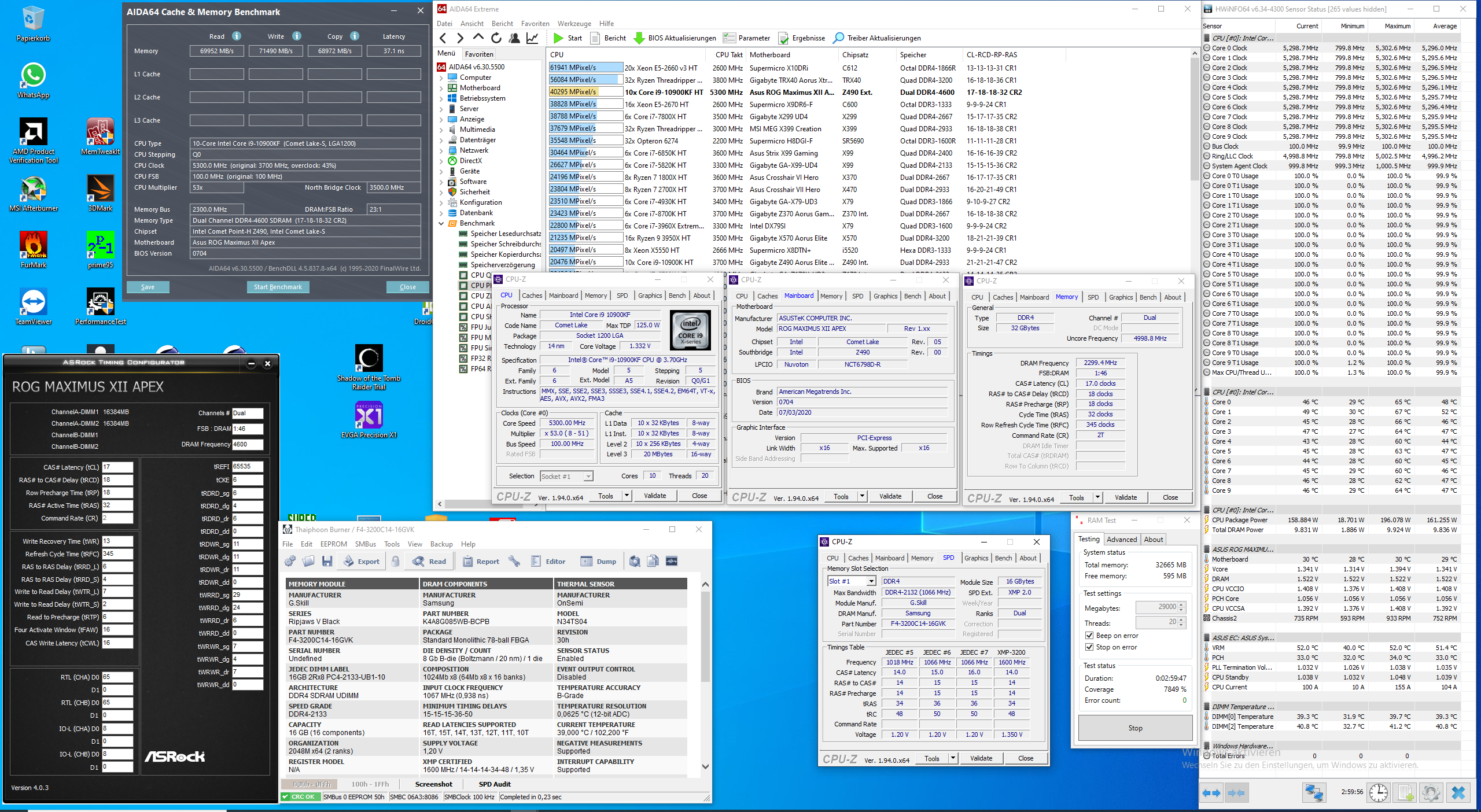

Auch hier mal ein Update was so möglich ist.
Bin aber noch ein wenig am feilen was die IO/SA angeht. Die würde ich gerne noch was runter kriegen und bin da auch gerade bei 1,376v angekommen. Würde aber gerne noch weiter runter, aber muss erstmal schauen ob ich da über weitere fest eingestellte Werte was rauskitzeln kann.
Bios Einstellung IO=1.33v SA= 1.345v

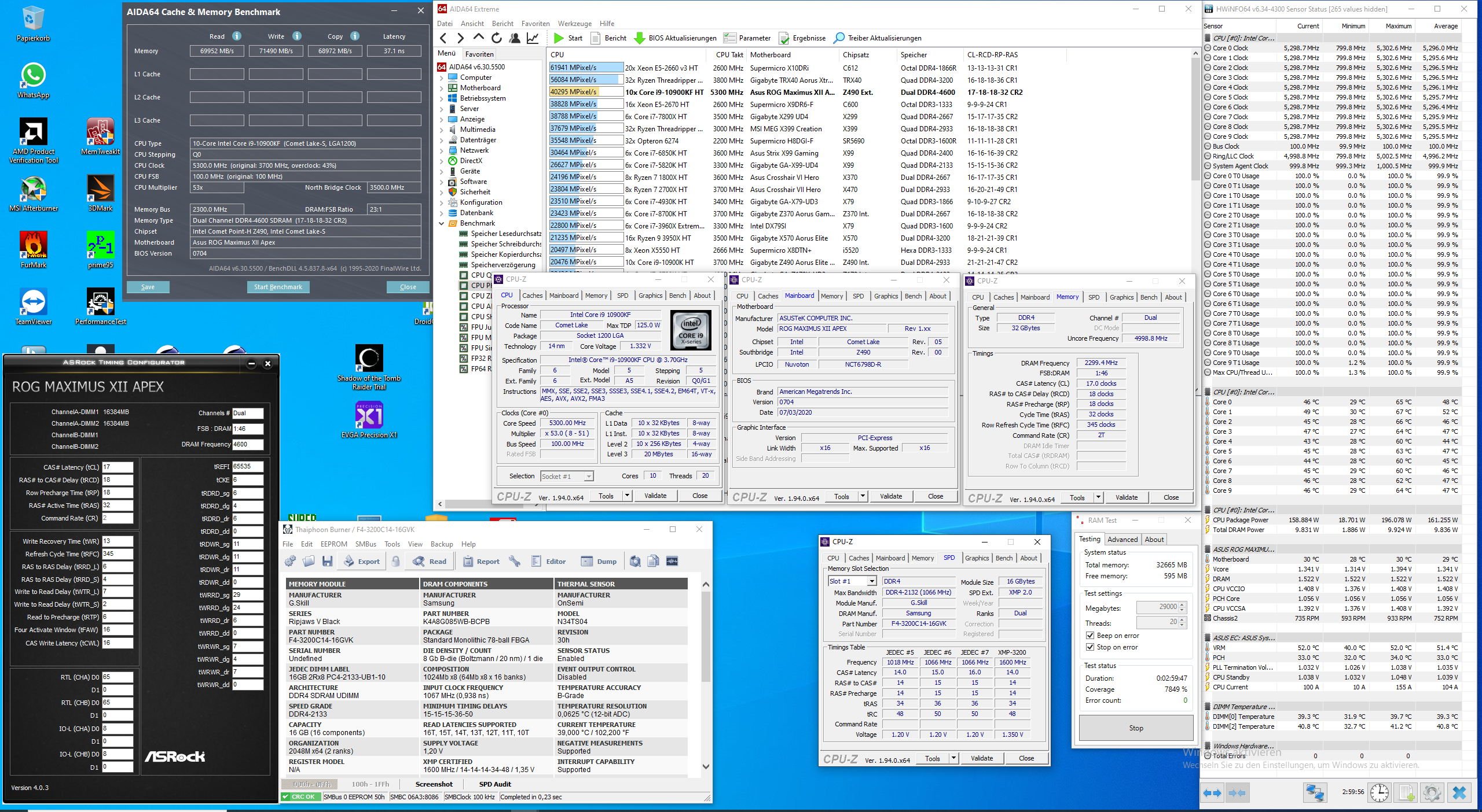

Wenn man die Mutter aller Ramkits gefunden hat 😂.

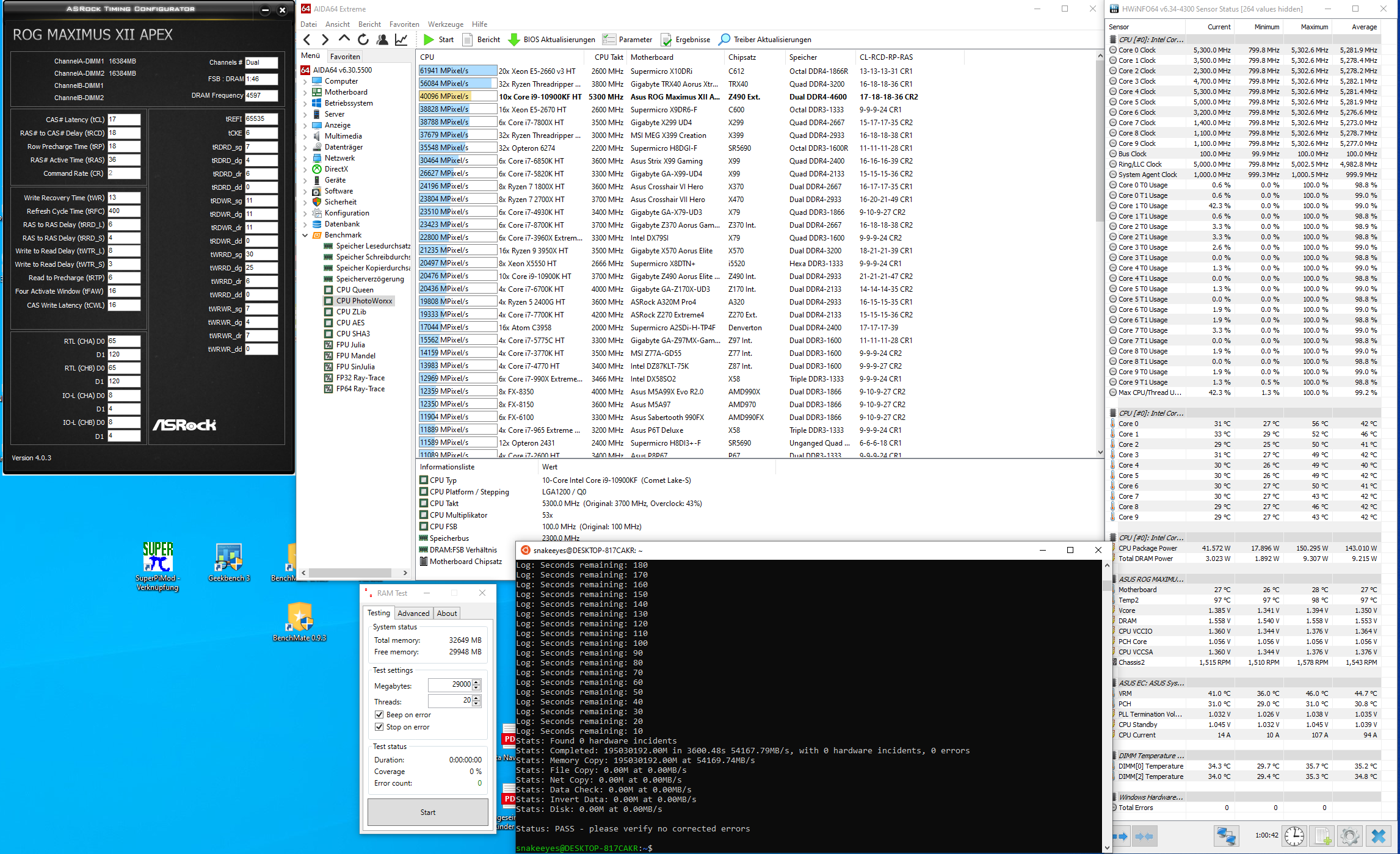

Die laufen nicht mal unter Wasser. Wird nur leicht angeblasen :D
