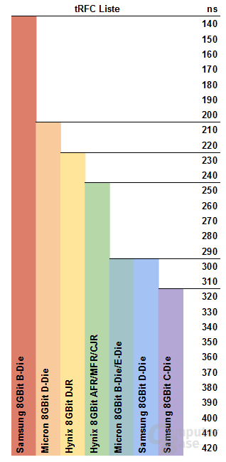

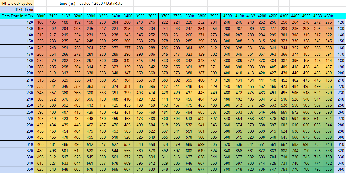

tRFC = 10*tRAS hat keinerlei Grundlage, das ist aus der Luft gegriffen.
tRFC ist abhängig von den ICs auf den Modulen, von der Speicherdichte, und natürlich von der gewählten DDR-Frequenz. Einer der Hauptvorteile von Samsung B-Die ist die Fähigkeit, mit einem sehr kurzen tRFC auszukommen.
Die tatsächlichen tRFC-Fähigkeiten werden ja in Nanosekunden angegeben, d.h. man muss immer eine Berechnung für die aktuelle RAM-Frequenz machen, da tRFC im BIOS in Taktzyklen angegen wird. Je höher der RAM taktet, desto höher muss tRFC stehen für den gleich langen Refresh-Zyklus in ns.
tREFI (das Intervall zwischen Refreshes) wird offiziell immer bei 7.8 μs belassen (Mikrosekunden, von mikros = klein in Griechisch). Es gibt offiziell keine Abhängigkeit von der Speicherdichte oder verschiedenen ICs, statt dessen hat man gesagt, das ist ein guter Wert für DDR4-RAM, der sicherstellt, dass es niemals Probleme gibt, egal welches Modul.
Das wird natürlich über Bord geworfen beim OC. Du weißt ja selber, dass die meisten OC-Guides empfehlen, das auszureizen mit tREFI 65K. Aber die meisten OC'ler testen nur mit herkömmlichen Stabilitätstests. "Data retention", also Datenerhalt über längere Zeiträume ohne Bit Flips oder Bit Fades, das ist nicht trivial zu testen. Der Bit Fade-Test in Memtest86 versucht dies zumindest. Vielleicht muss man dafür ein Worst-Case-Szenario hernehmen, die offiziellen Specs verlangen ja auch immerhin doppelt so häufige Refreshzyklen bei hohen Temperaturen (alle 3.9 μs).
Die Sache ist, während jedem tRFC-Refreshzyklus - die im Intervall tREFI vorgenommen werden - sind sonstige Aktivitäten blockiert, es findet kein Datentransfer statt, während die Speicherzellen aufgefrischt werden. Darum ist es so ein großer Vorteil, tRFC zu verringern und tREFI zu erhöhen. Aber es ist auch das Spiel mit zumindest einer Unbekannten.
Bei tRFC merkt man es noch am Ehesten, wenn was faul ist, da das BIOS da meist einen POST-Error schmeißt oder den Boot verweigert, wenn es zu niedrig steht. Zu hohes tREFI jedoch, da gibt es keine so offensichtlichen Anzeichen. Vielleicht reicht ja auch 65K immer, sofern tRFC noch hoch genug ist? Oder man müsste den RAM mal richtig aufheizen mit einem Fön und dann den Bit Fade-Test von Memtest86 bemühen. Bei tREFI bin ich jedenfalls trotz Samsung B-Die auf 32000 geblieben, da man es so schwierig testen kann.
Hier die bestmöglichen tRFC-Fähigkeiten verschiedener ICs in Nanosekunden:
Würde immer noch einen kleinen Sicherheitsspielraum obendraufschlagen.
Hier die Umrechnungtabelle von ns zu Taktzyklen, da man tRFC in Taktzyklen vorgibt und das sich dann je nach Speicherfrequenz ändert:
8 GBit B-Die verträgt idealerweise sehr niedrige 140 ns, per Umrechnung landet man für 4133 MHz bei tRFC 290, mit Sicherheitsspielraum 320, da bist du schon gut aufgestellt.
Und probier mal tFAW 20 aus statt 16.
Siehe
https://www.computerbase.de/forum/t...gen-auf-spiele.1849970/page-187#post-24250549
https://www.computerbase.de/forum/t...gen-auf-spiele.1849970/page-189#post-24252525
https://www.computerbase.de/forum/t...gen-auf-spiele.1849970/page-190#post-24268643

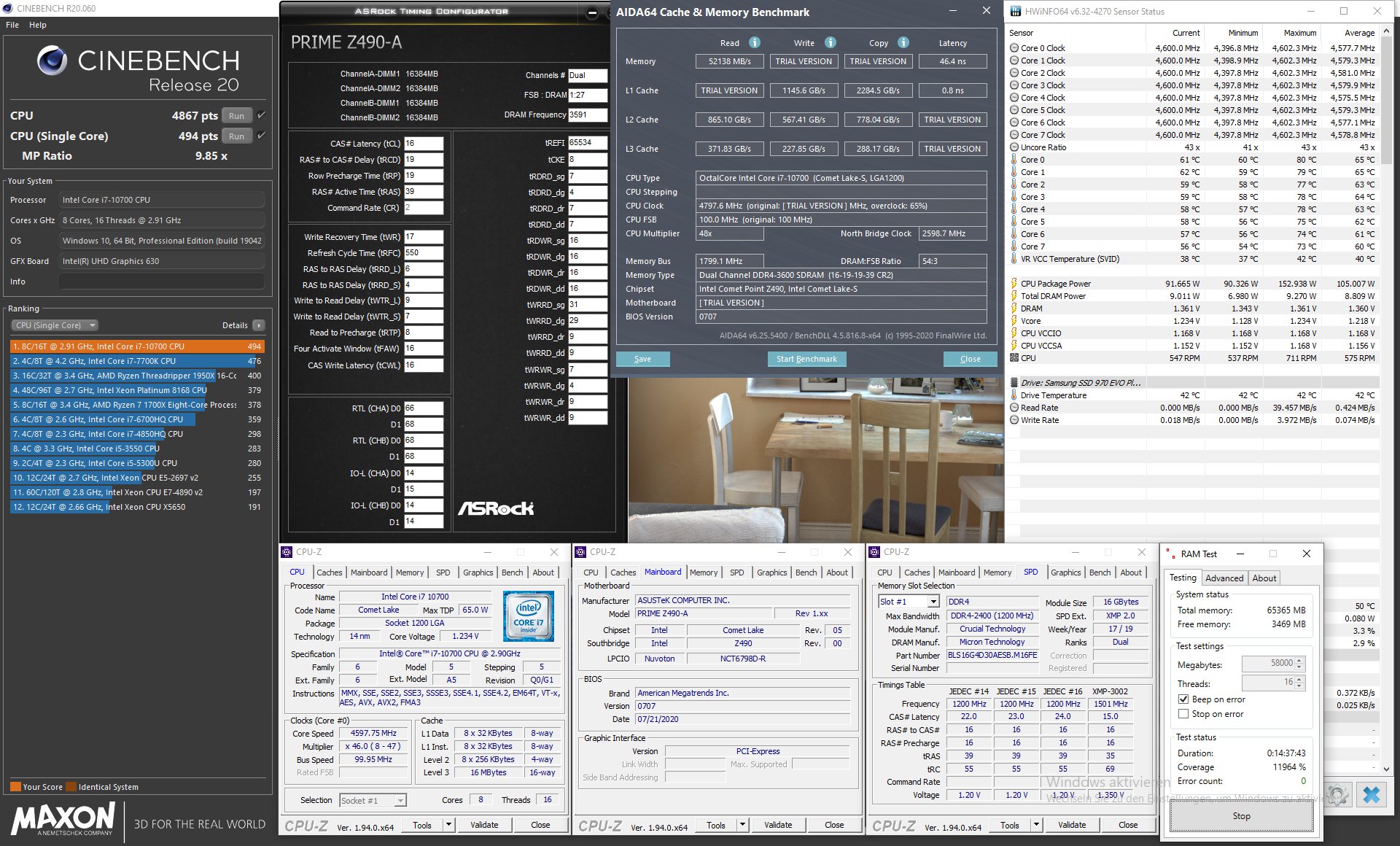

Ergebnisse für Micron E-Dies, hier auf einem Asus Prime Z490-A samt i7-10700, sind interessant, aber nichts weltbewegendes. E-Dies kennt man ja inzwischen... Aber woran ich im Voraus nicht geglaubt habe, ist dass ich auf diesem DaisyChain Board mit Vollbestückung von 4 16GB Dual Rank Dimms und eingestellte 1.34375V (1.361V in HWiNFO) in der Lage sein würde, 3600 16-19-19-39-CR2 zu nutzen. Bei einem CPU Offset von 0.11V, und runteroptimierte SA- und VCCIO-Werte von eingestellte je 1.14V (laut Bios). Karhu-Stable.
Für Google und die interne Suche: die entsprechende Werte machen Spaß, und auch der Grund dass ich hier und beim Luxx diese Ergebisse mal kurz spamme, denn es war querbeet durchs Internet echt schwer Menschen zu finden, die mit 4x16 Dual Rank gleichzeitig auch auf OC aus sind. 4x8, 2x16 gibts häufig. Ich wäre schon halbwegs zufrieden mit 3200 CL15, zumal ich ja 3000 CL15 gekauft habe (Crucial Ballistix Sport LT). Also einfach probieren! Ich gehe außerdem davon aus, dass die Ergebnisse fürs größte auch auf die Z390 und B450/B550/X570 Platformen übertragen werden können.
Danke für die, die in Threads wie diesen ihre Erfahrungen und Wissen teilen
