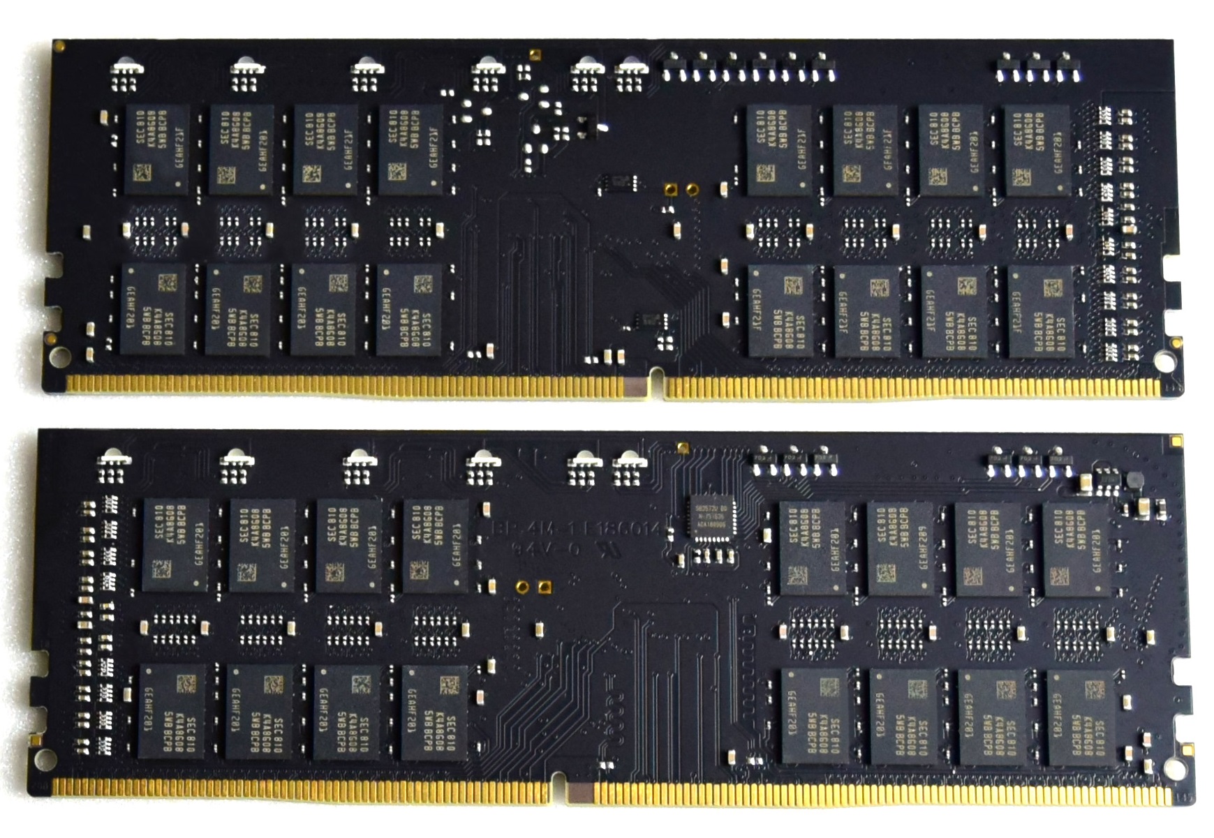

Übrigens, dass tRFC so hoch angesetzt ist im XMP-Profil, ist sicher kein Zufall. Du hast ja nicht mehr 16 Chips zu 1GB pro Modul, sondern entweder 16 Chips zu je 2GB oder 32 Chips zu je 1 GB.
Das sähe dann ungefähr so aus unter der Haube:
Also da sind eigentlich die Erfahrungswerte von normalen 8GB- und 16GB-Modulen etwas über den Haufen geworfen. Dass ASUS gar keinen so hohen tRFC erlaubt, ist auch ein Fingerzeig, dass das BIOS nicht gut für diese Module vorbereitet ist. Nur tREFI bleibt ja laut Specs immer pauschal bei 7.8 Mikrosekunden (mit einer Halbierung bei sehr hoher Temperatur), aber tRFC ändert sich je nach IC-Typ, Speicherdichte, usw.

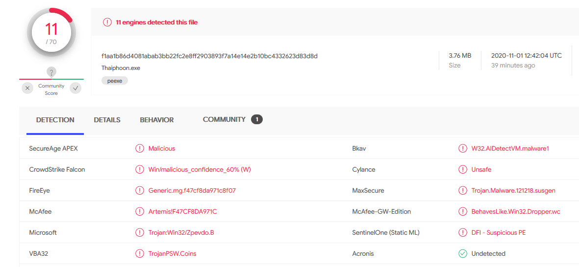

Übrigens, kann mal jemand die .exe des neuesten Thaiphoon Burner auf Virustotal.com testen lassen? Mein Microsoft Antivirus meckert über einen angeblichen Trojaner "Zpevdo.B"... http://www.softnology.biz/files.html
Reaktionen: Tenchi Muyo, Shir Khan und Rage

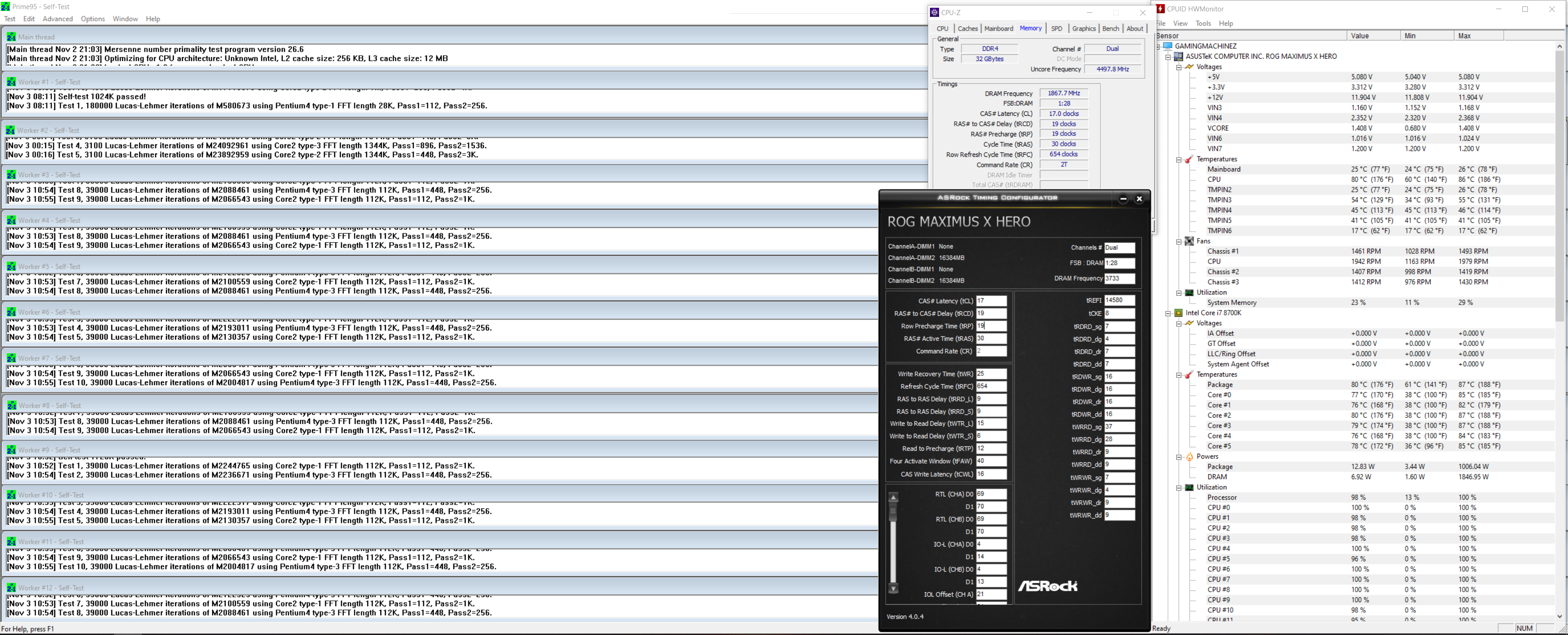

Also die 3.800Mhz bekomme ich eine Stunde GSAT stabil,
die Spannungen muss ich dafür im Bios setzen:
DRAM: 1,36v (1,35v gibt Fehler)
VCCIO: 1,15v
VCCSA: 1,15v
Teste gerade noch:
Bios / HWiNFO64:
DRAM 1,36v / 1,361v - 1,365v
VCCIO: 1,10v / 1,120v - 1,136v
VCCSA: 1,10v / 1,104v - 1,120v
Will nur eben die niedrigsten Spannungen ausloten,
sonst liege ich normalerweise bei 1,2250v (vccio+vcssa) via xmp knallt Asus ja immer 1,40+ Volt drauf.
@CiTay
Windows hat bei mir auch Alarm geschlagen (Thaiphoon Burner),
habe die *.exe dann einfach erlaubt - hoffe das war jetzt kein Fehler.
Kann ein False Positive (Fehlalarm) sein, aber ich lasse da lieber Vorsicht walten. Lad die Datei mal bei Virustotal hoch, was die anderen AV-Engines dazu sagen.

Hatte ja mit den XMP Spannungen versucht wo SA & IO 1,4v bekommen,
1,30v und 1,35v hatte ich auch bereits getestet.
Ich komme damit nicht ins Bios gebootet, das Board bootet paar mal neu
und bleibt beim 2te oder 3mal im Failsafe Modus hängen,
sodass ich mit F1 ins Bios muss.
Die DRAM Voltage bin ich nur bis 1,40v gegangen - mehr können die Micron Chips ab?
Dann versuche ich dass nochmal...
Mh..besser mal gelöscht (hab ich von der org. Webseite geladen):
Bis auf Microsoft und mit Abstrichen McAfee sind das alles Pipifax-Engines. Die Schwergewichte wie AVG, Avira, F-Secure, Kaspersky, NOD32 etc. halten alle die Füße still. Das spricht eher für einen False Positive. Wäre es ein echter Trojaner, würde dir das Löschen jetzt auch nichts mehr bringen, der hätte sich schon im System verankert.
