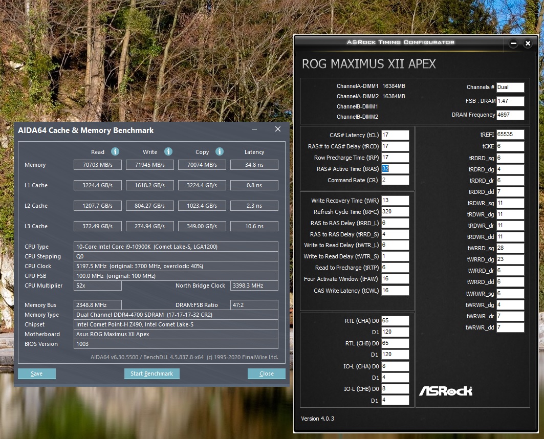

Das sind aber keine Ram Benches das ist mein 24/7.Bench wäre 4700 das geht noch zum testen.
War halt die Wahl zwischen den AMD 5900X und meine selektierte 4x8GB behalten, oder Apex+10900K und
2x16GB Ram neu selektieren.Ich hab den 5900X ungetestet weitergegeben und mein 9900k+Rest hat nen Kumpel bekommen.
Die Wahl hab ich nicht bereut, wobei man wirklich extrem guten Speicher brauch und nen guten IMC um
2x16GB@4600CL17 das stable zu fahren.
Bei 2x8 würde ich dir raten eher CL17-17 / CL17-18 /CL17-19 zu fahren je nachdem wie gut der Speicher ist, das ist nicht so Temp empfindlich und brauch wesentlich weniger Saft.
Deine Subs solltest du auf jeden Fall straffer ziehen, so in etwa wie meine Werte, das geht auch bei MSI.
Auf dem Unify geht übrigens 2x16GB auch bis 4600 bootbar stable so im Bereich bis 4400+ je nach HW.
Mit ner SP110 brauchst du nur noch guten Speicher, IMC hat die auf jeden Fall was gutes.Mit dem Godlike sollte gut was gehen mit den richtigen Einstellungen auf dem Apex konnte ich meine Patriot bis 2x8GB 4800CL17-17 booten und 2x8GB 4600CL17-17 war stable, 4700 wäre auch noch machbar gewesen.
So sieht das mit 2x8GB@4600CL17-17 aus
Falls du das länger behältst würde ich aber auf 32GB setzen.

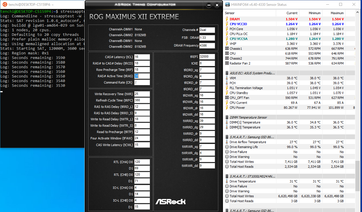

Immer nervig wenn man Retourenspeicher erhält (2x16GB 4266 CL17 G.Skill Royal):
(xmp profil only)
Reaktionen: PhoenixMDA
Aida schwankt total. Am besten direkt nach Neustart und mit so wenig wie möglich Müll im Autostart.

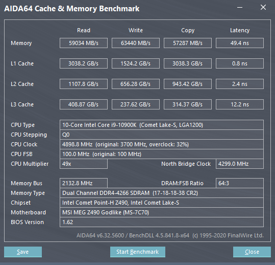

4266Mhz:
4400Mhz:

Was für Spannungen nutzt Du für vcssa & vccio?
Ist bei mir jetzt ein voll genutztes System also zugemüllt ^^
(xmp profil only)
Hast du nen Rückläufer erwischt?
Beim ApexXII brauchst du um die IO/SA 1,35V rum und VDimm zwischen 1,52-1,57 für höhere Frequenzen.
Unter 4500Mhz sollten unter max. 1,5V Vdimm reichen.
Reaktionen: Tenchi Muyo

läuft mit 1,26v stabil (4 Stunden GSAT).
Ich würde die testen mit 4000CL15-15@1,5V incl. Subs und 4400CL16-17@1,5V incl. Sub´s das sollten sie packen mit aktiver Belüftung ansonsten würde ich sie zurückschicken.

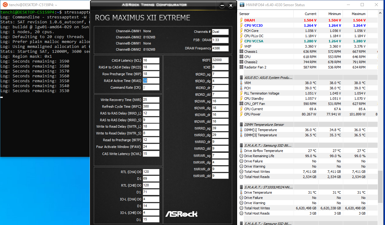

Gibt es ne bestimmte Regel wie man tREFI einstellen sollte?
Habe mit tREFI 32767 tatsächlich in GSAT Probleme - hatte zuerst tFAW 24 in Verdacht wobei,
der Wert ja super safe sein sollte. Mit tRFC bin ich extra noch von 320 hoch auf 380 gegangen.
Also "muss" das Problem tREFI sein...
Ist das egal ob ich nacher 16.000 oder 23.444 dort eingebe?
Edit: 16.000 bootet er nicht mehr (17181 ist durch Auto ermittelt worden).
In der Regel stellt man den einfach hoch auf 65535. Einfach 5x die 9 und das ist dann das maximum die 65535.
Gib mal mehr io/Sa, könnte etwas wenig sein, ich konnte bis jetzt trefi immer max Wert fahren.
