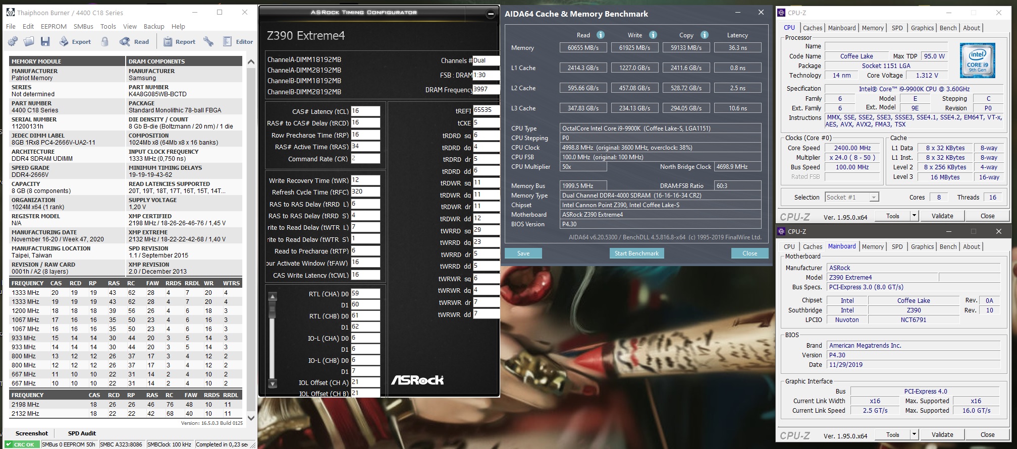

Habe ein Problem

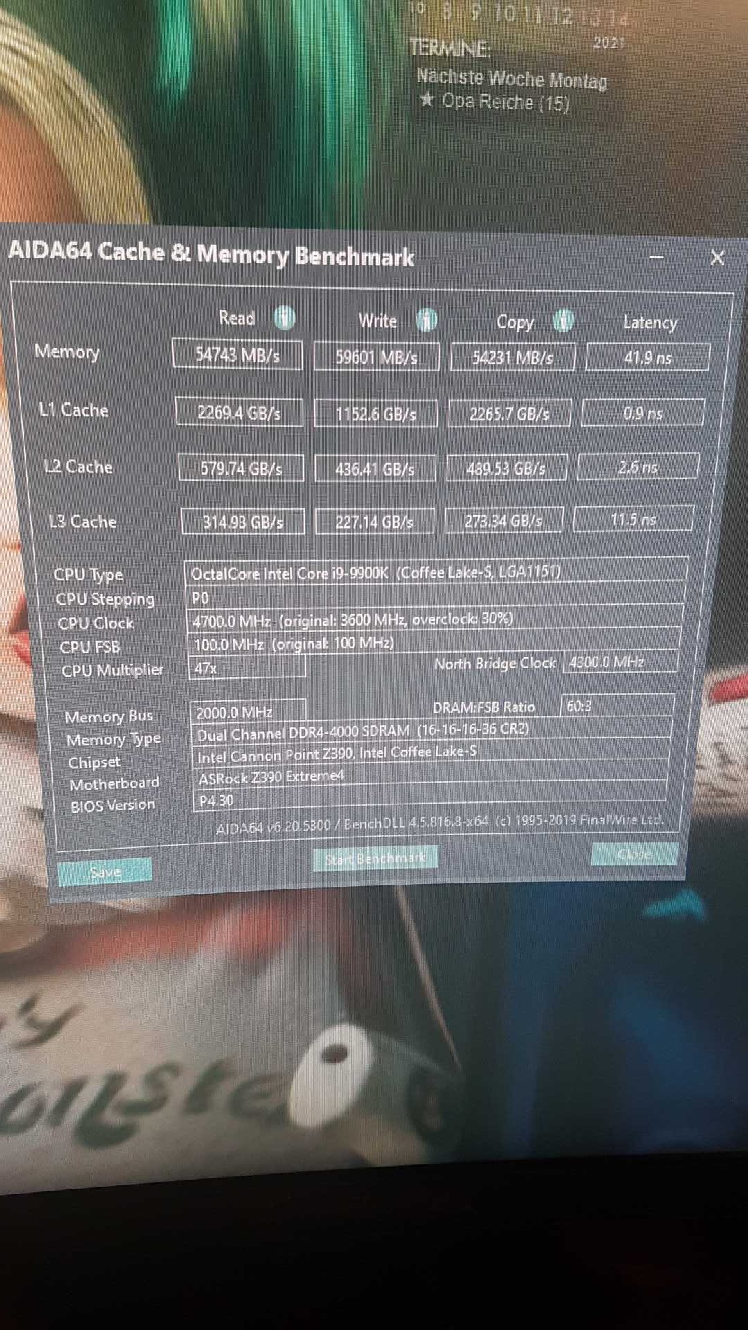

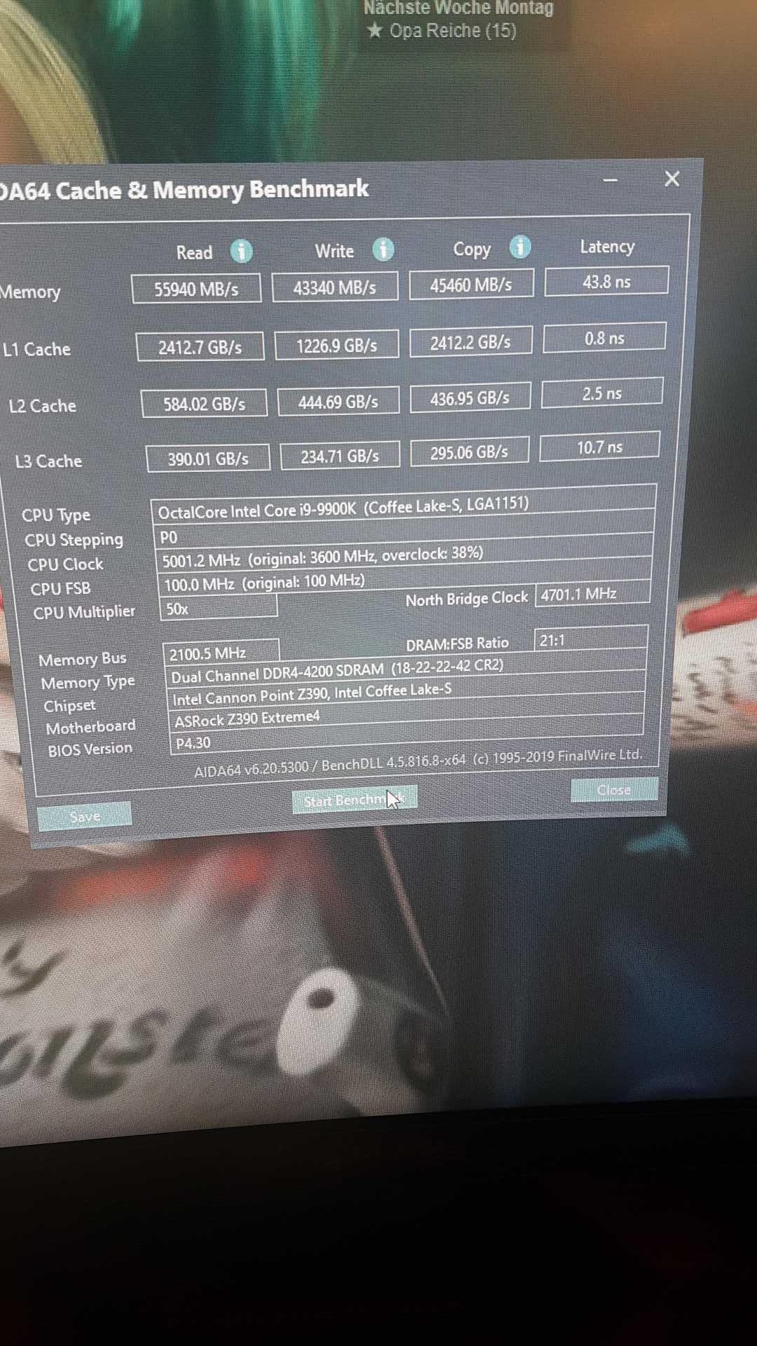

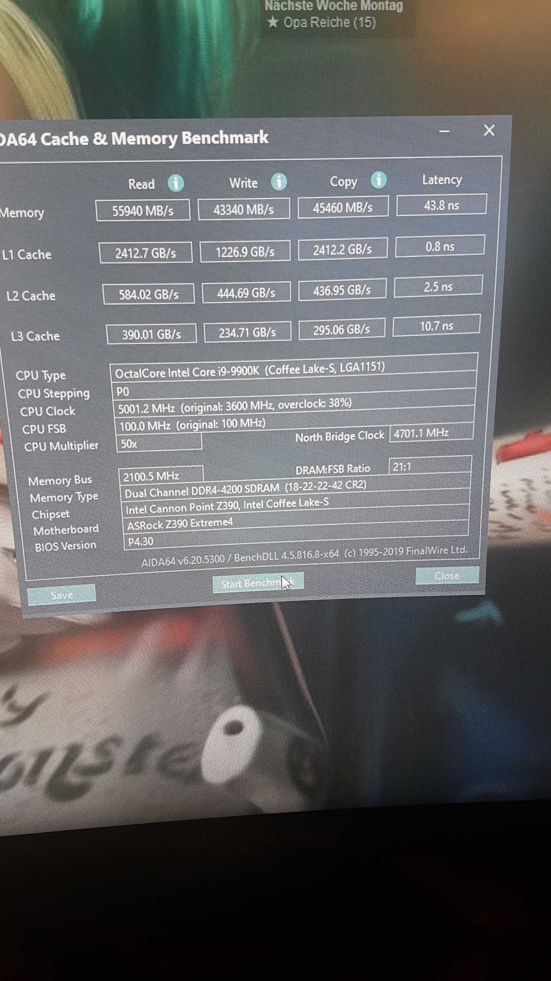

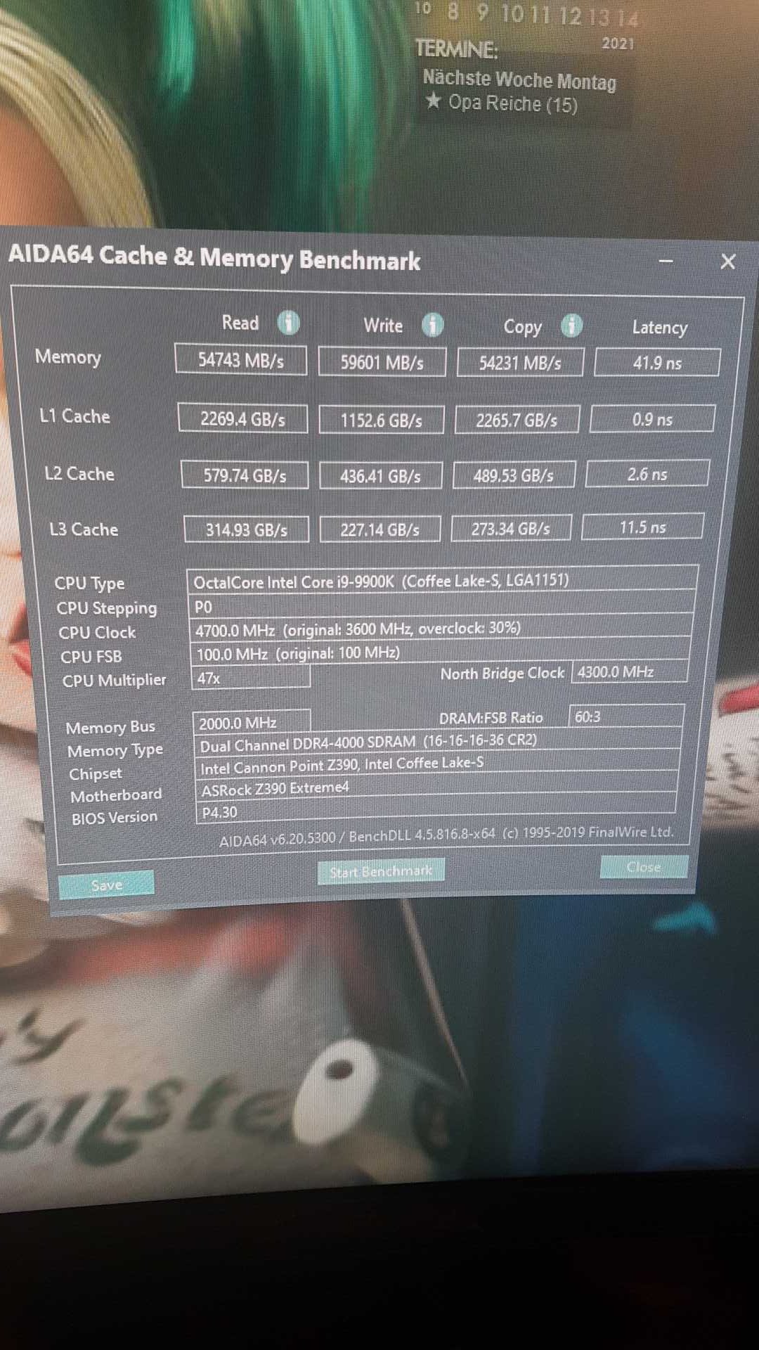

DDR 4000 Vs DDR4200
Die Schreibrate ist irgentwie schlechter über DDR 4000.
4100 , 4133 , 4200 , 4300
Alle Settings sind getestet und stabil
4400 läuft nicht auf meinen Board . Ist aber auch nur für 4300 freigegeben.
Alles über 4000 führt zu der schlechtern Schreibleistung.
Egal ob CPU Übertaktet ist oder nicht
9900k
Asrock Z390 Extrem4 4.30Bios

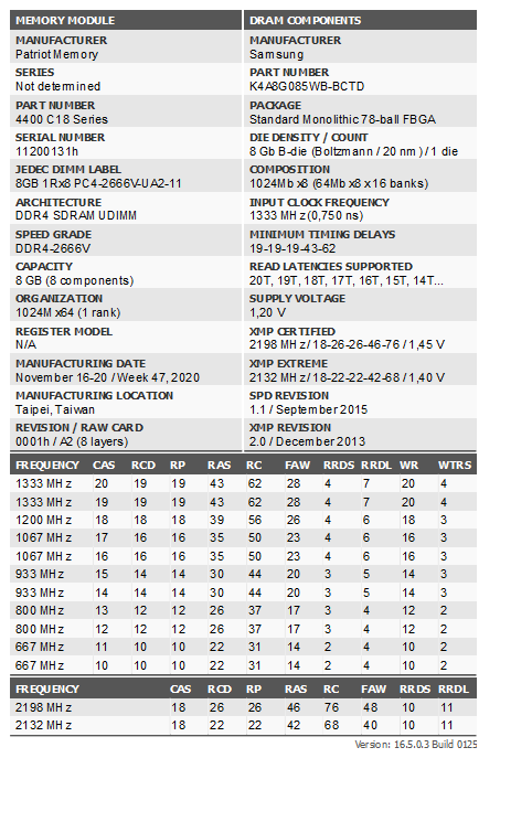

Viper DDR 4400Cl18 4x8gb Single Rank im Dual Channel
Warum bricht die Schreibrate ein ?
Eine eine Erklärung oder Idee?

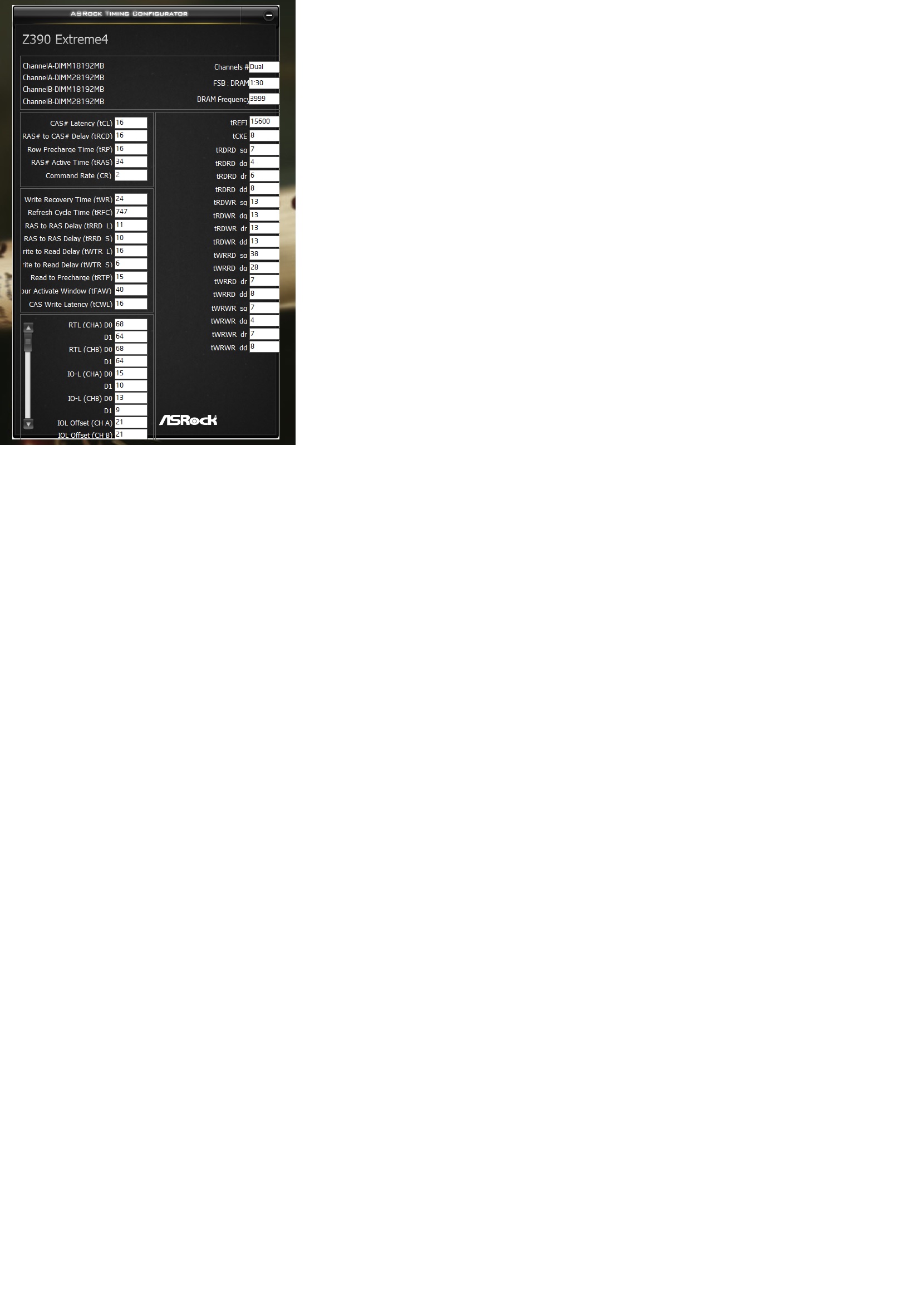

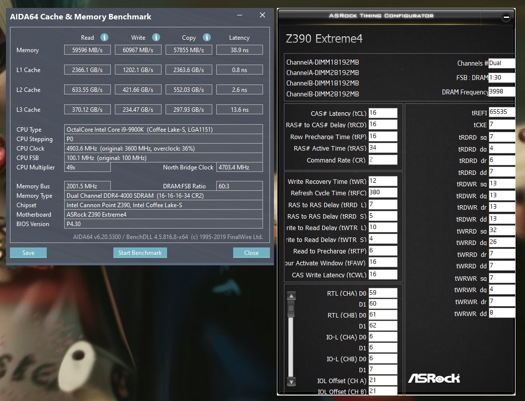

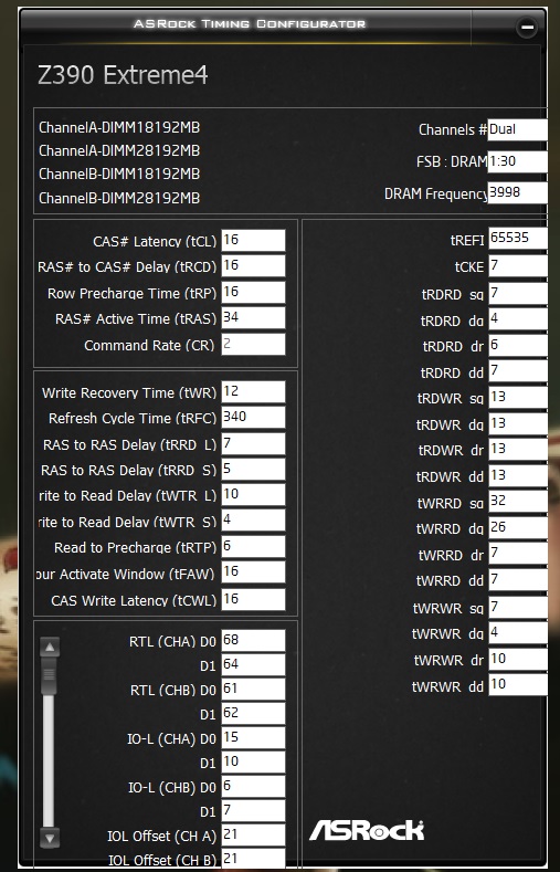

Mach mal ein Screen vom Asrock Timing Configurator
4000 CL16-16-16-36 ist auch deutlich schärfer als 4200 18-22-22-42.
Ein Blick auf den Asrock Tming Configurator wird zudem die schwachen Subtimings entlarven.
Reaktionen: The Pack
Da die RTLs nicht sauber trainiert sind, wundert es mich nicht. Ich denke, da wirst du selbst Hand anlegen müssen, um das sauber hin zu kriegen.
Deine Timings sind ziemlich Asche, aber dein IMC scheint ziemlich gut zu sein, ich glaub bei CL16 und CL17 war ne tCWL von 15 oder 17 gut, anstatt ne 16 die man normal verwendet.
Du wirst die IO/SA auf 1,35V wahrscheinlich brauchen und was nicht funktioniert sind Timings wie bei Asus.
Ich hab noch meine alte Timings vom 2x8GB 4400ér das wäre erstmal nen Anhaltspunkt,wie gesagt bei CL16/CL17 würde ich da mal mit tCWL auf 15 oder 17 probieren.
Ich konnte in Mischbestückung A1/A2 bis 4266 ins Bios booten und 4200 ins Windows.
Reaktionen: Esenel und The Pack

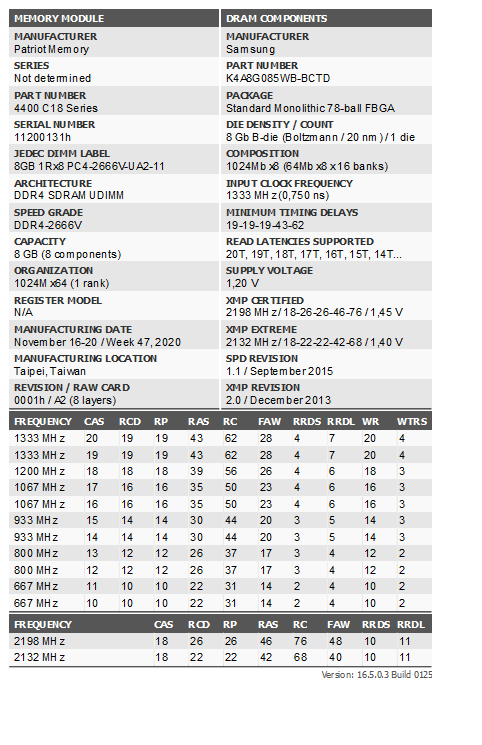

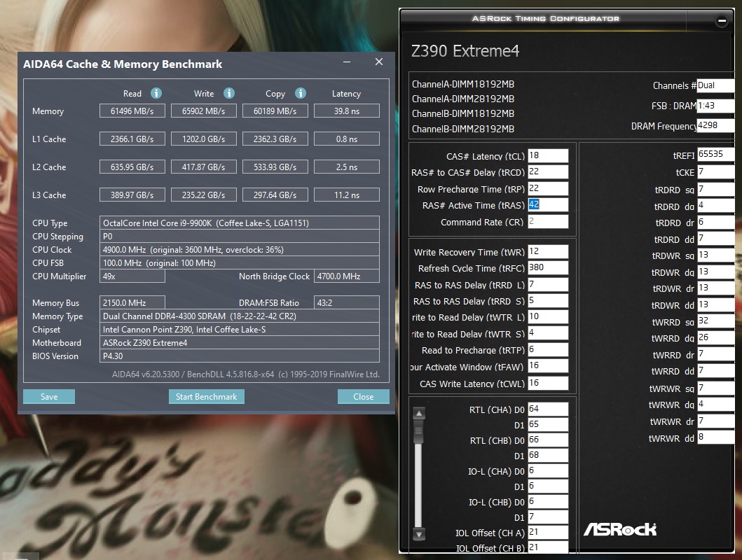

Ich habe die Cl18 nur als Vergleich geladen weil gesagt wurde liegt am Timing mit der Schreibrate.
Zwischen 4000 und 4100 sehe ich aber nicht wirklich etwas was die reduzierte Schreibraste erklärt...
Habe jetzt DDR4000 habe ich mit Cl16 am laufen @1,45Volt.
Auch 1,55Volt hilft nicht Cl15 stabil zu bekommen
VCC Spannung nimmt mein MB schon recht hoch was aber nix an der >4000 und reduzierter schreibrate ändert oder an der startunwillligkeit mit 4400
VCCIO 1,25 Volt
VCCST 1,15 Volt
VCCSA1,35 Volt

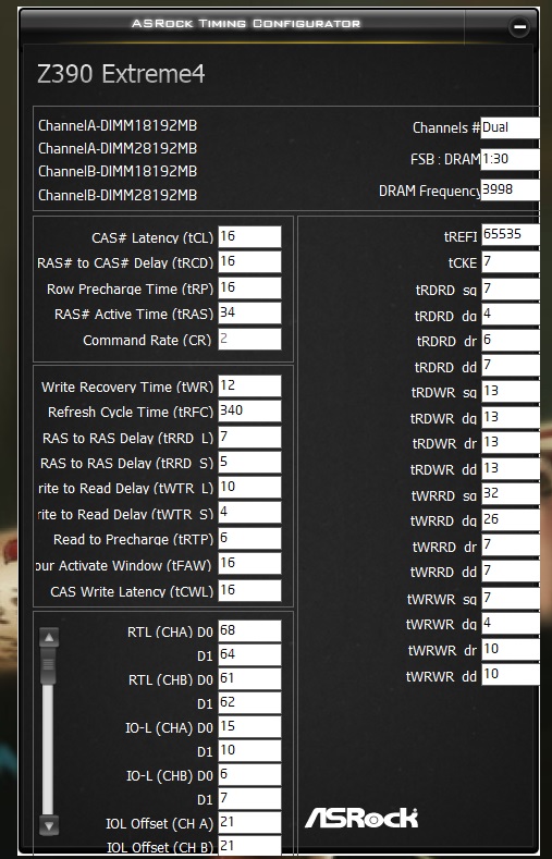

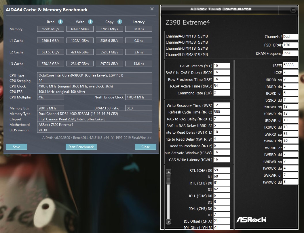

Bild : DDR4000 mit CL16 16 34 2t
Leider geht nur 2t stabil.
und 4000 mit den Timingtip
tREFI hochziehen auf 65535 und ja eben, die IOls sind krumm...tRFC mal mit 340 versucht?

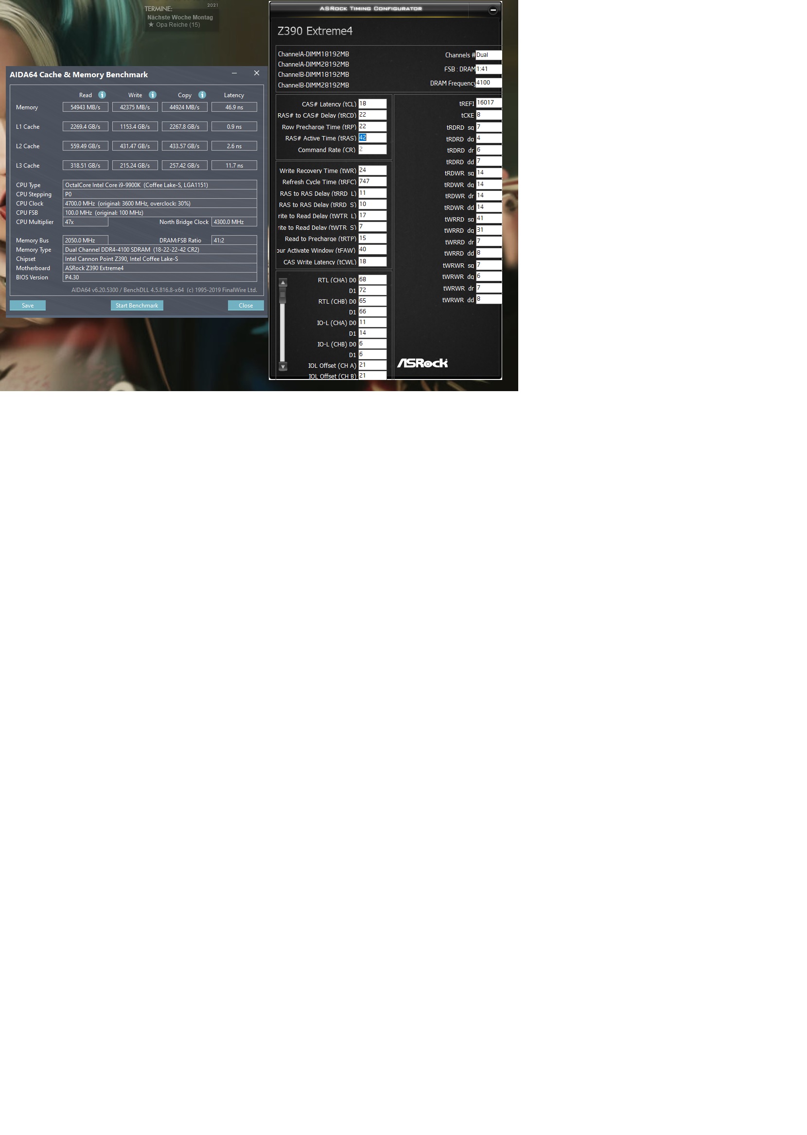

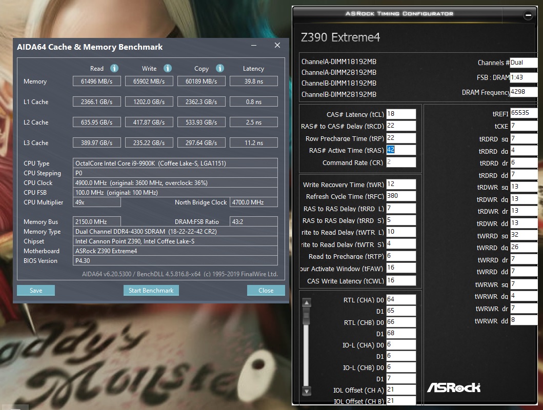

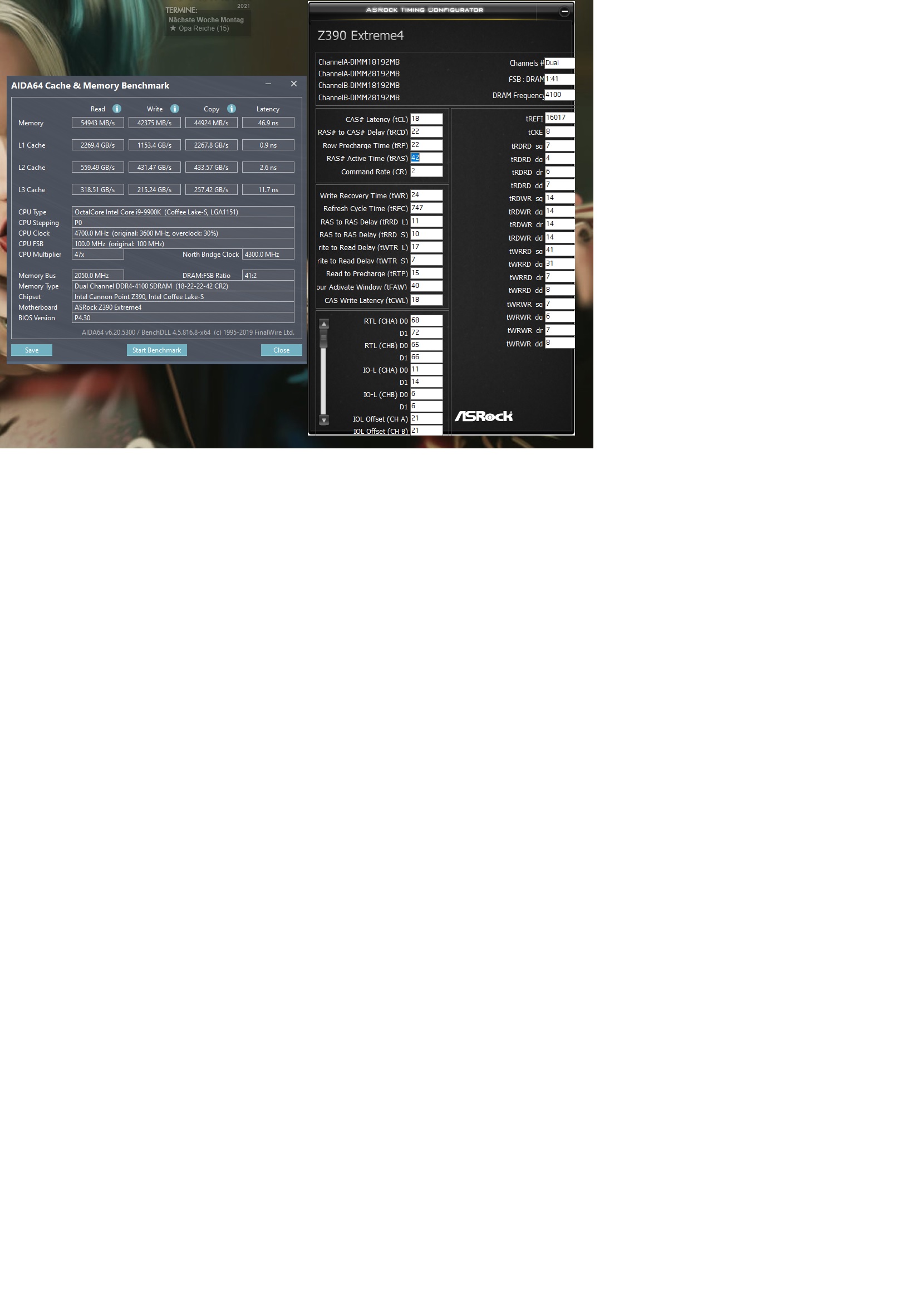

so der knoten scheint geplatzt
DDR4300 mit anständigen Werten
Danke für die Timings. Scheint im Bios einfach schlecht hinterlegt zu sein
Reaktionen: PhoenixMDA und Esenel
Das sieht schon mal viel besser aus:)
Du solltest mit GSat testen, 4300 wirst du denke ich nicht stabil bekommen, aber vielleicht 4200 in straff,
Da solltest du um die 61-62k Copy schaffen können.
Leider begrenzt das Board etwas bei den Spannungen, aber für nen Z370 DaisyChain ist das aber verdammt gut, bei 2x8GB geht´s übrigens auch bis 4533.
Die Timings musst du aber nochmal ausloten, ich hatte damals ziemlichen Gurken Speicher und das noch in A1-PCB/A2-PCB Mischbestückung, also das sollte def. in besser gehen mit deinen Speicher, als bei mir damals.
Deine CPU sollte generell ziemlich gut sein, heißt die kannst du bestimmt mit weniger VCore oder höheren Takt fahren.
habe 4000er stabil zum laufen
Alles über 4000 ist weiterhin ein Problem
Aber ist es schon gewaltig was da so geht

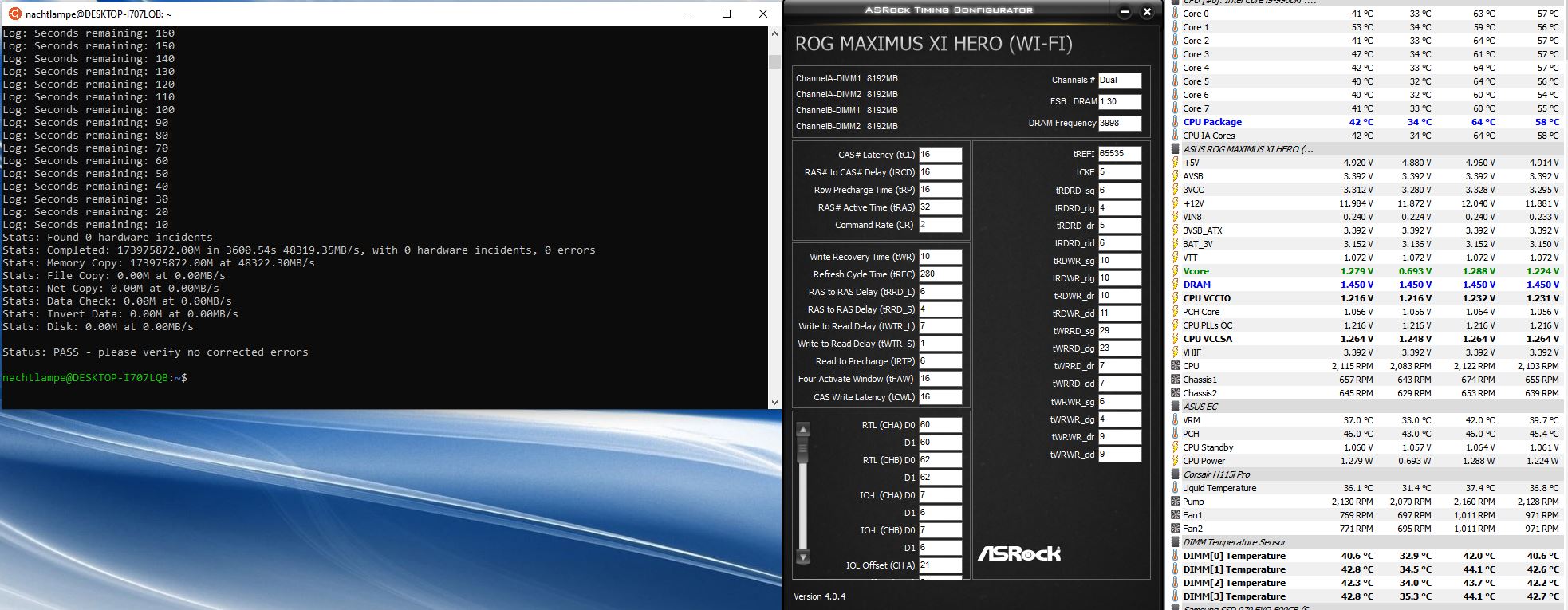

Wenn das 5Ghz@1,27V Last Spannung NonAVX Prime95 12k test ist,hattest du wirklich nur beim IMC Glück.
Für über 4000Mhz brauchst du mehr IO Spannung und das ordentlich, so war das zumindestens bei mir.

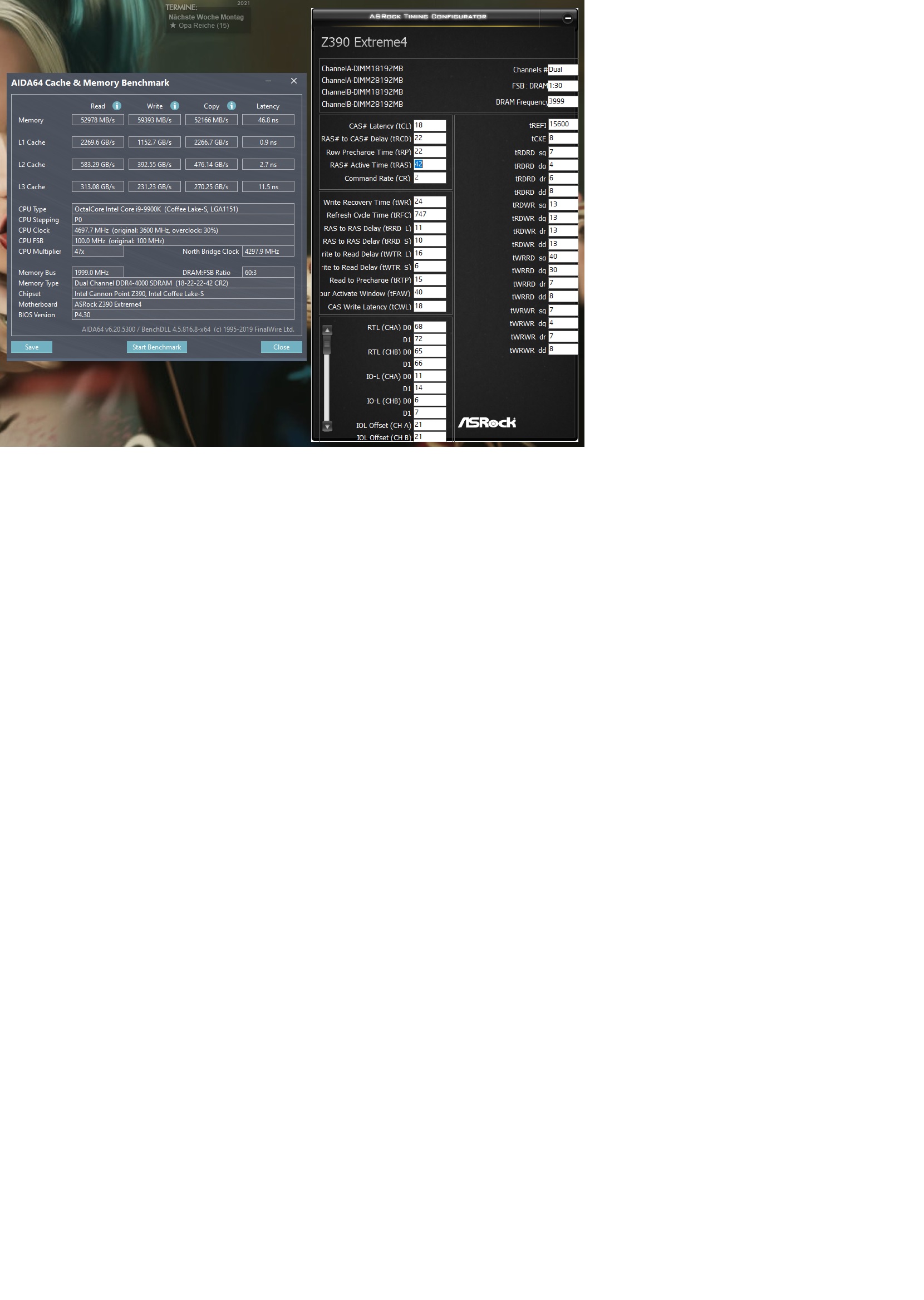

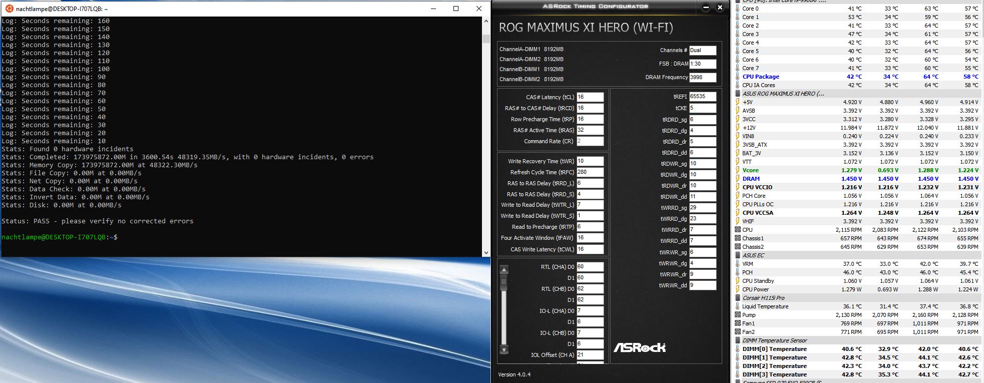

@Berserkervmax hier ist noch von mir eine Einstellung für 4000MHz RAM. Ist noch von der Zeit wo ich mit Intel unterwegs war.
Kannst es ja bei Dir mal testen.

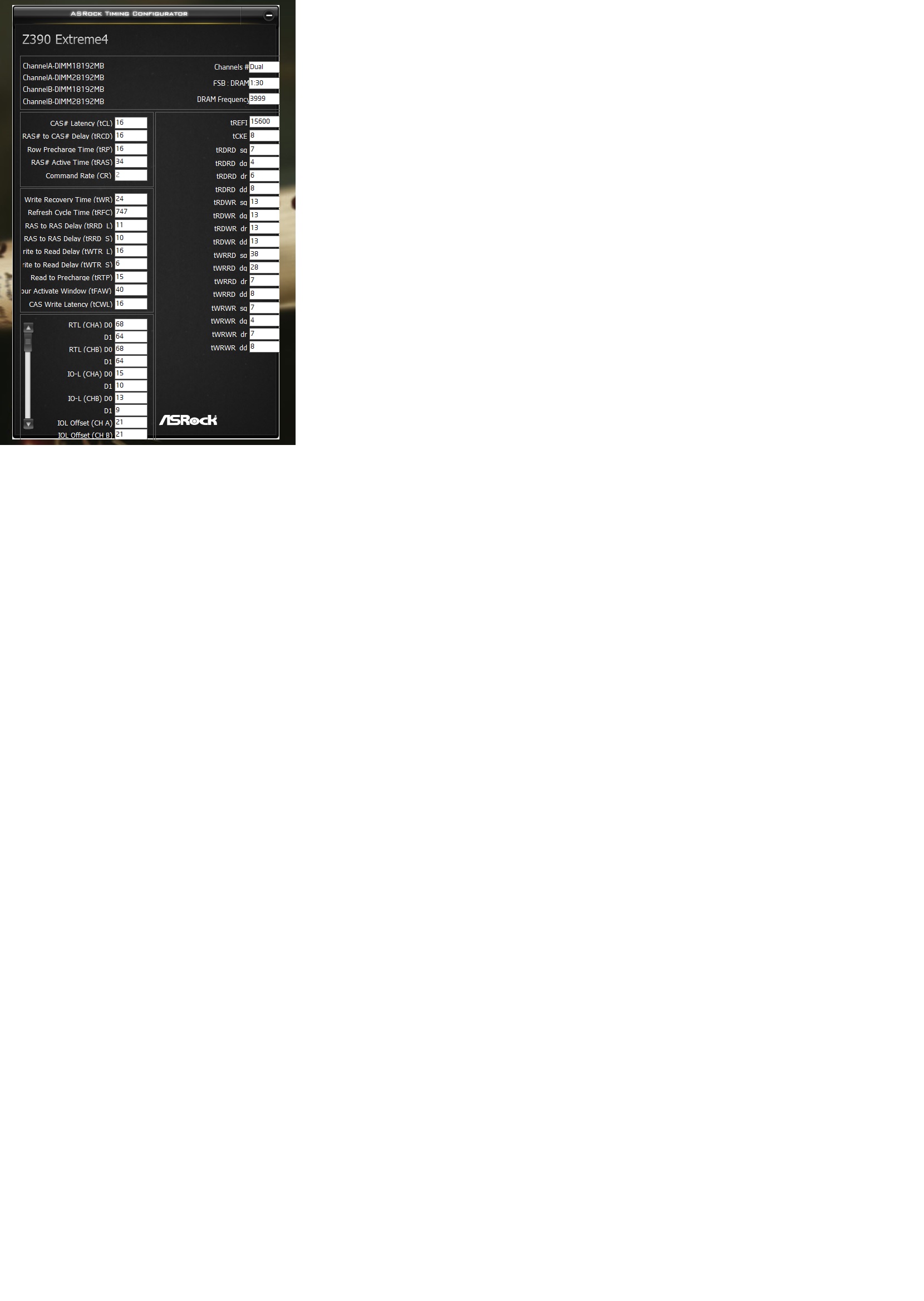

Bin den wirklich durch damit
RAM Spannung 1,456 Volt
VCCIO 1,152Volt
VCCST 1,096Volt
VCCSA 1,20Volt
Wurde sagen das da nicht mehr viel straffer geht
Habe mehrere Settings von hier durchgearbeitet.
Das läuft stabil (siehr Anhang)
Danke an alle für die Tips und das ausgraben der "alten" Timmings.
