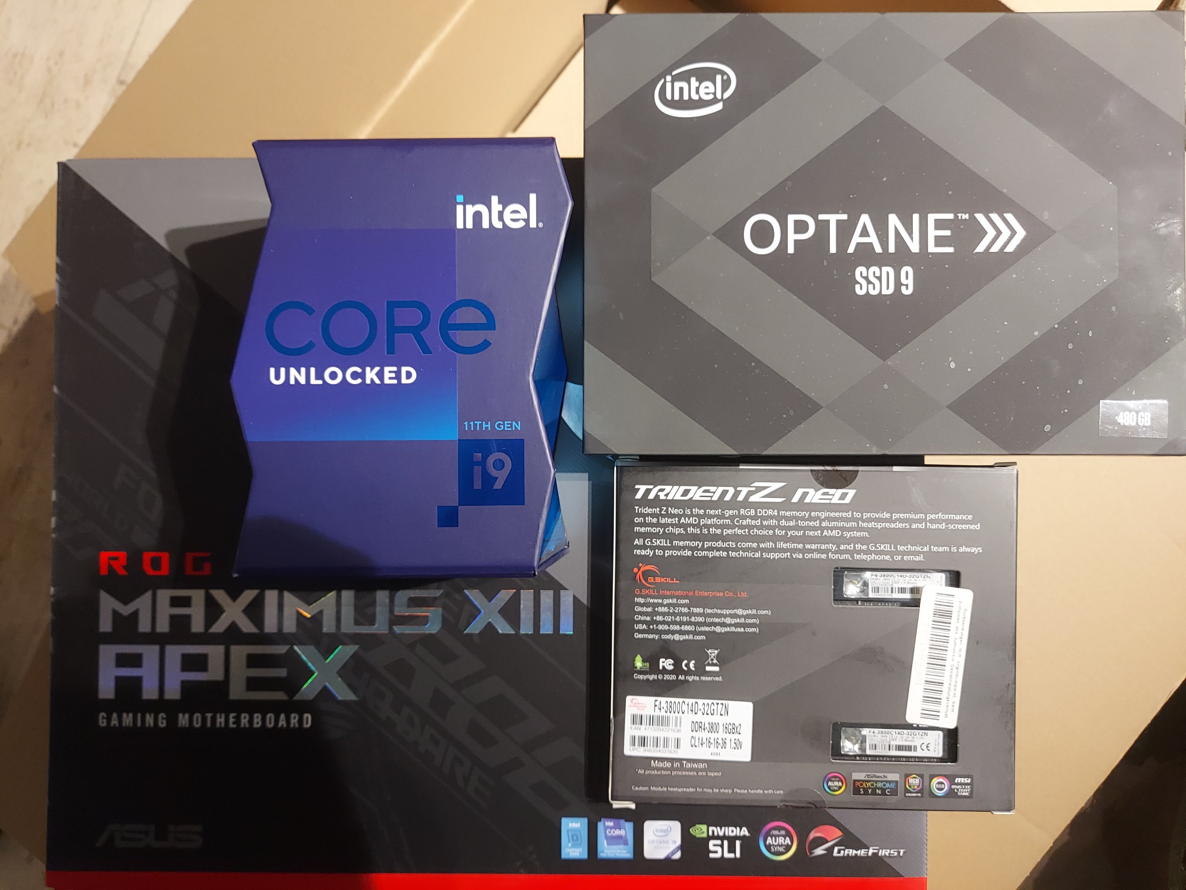

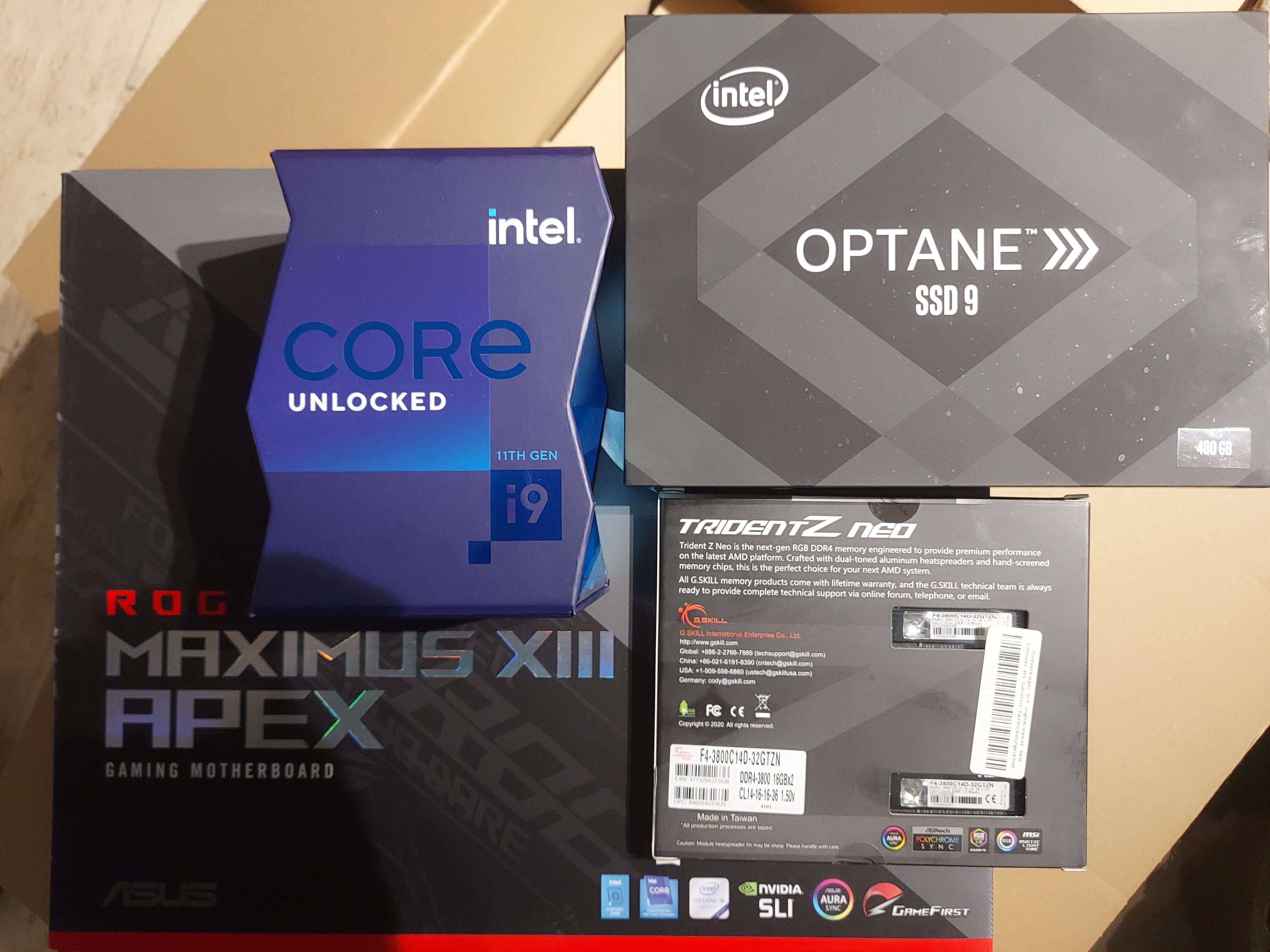

So, habe endlich mein Ersatzkitz (F4-4400C17D-32GTZR) bekommen, dass erste hatte ein
falsches xmp Profil hinterlegt. BTW gibt es das Kit gerade für € 257,- bei Amazon UK über die DE Seite.
Endlich kann ich weiter experimentieren 10900K vs 11900K
Aber erstmal noch was Speichertuning..
Edit2: Sorry musste den Aida Screen löschen, hatte nicht erwartet das der RAM (xmp only) auf dem Apex XII 1003 Bios 10900K (SP110) instabil läuft.
