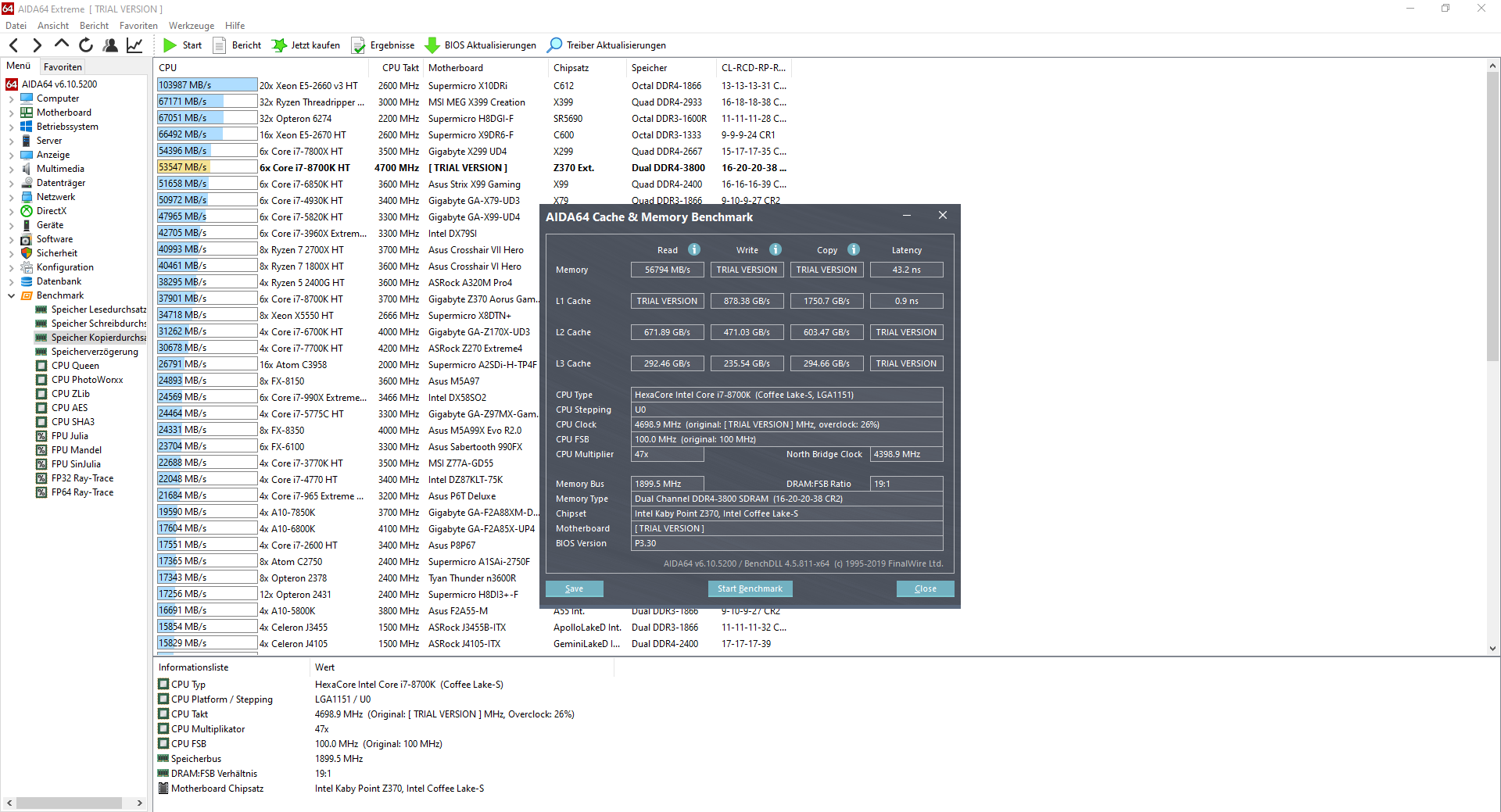

Der Kopierdurchsatz schwankt immer zwischen 53K und 54K.
824872
Das ist mit Diagnosestart. Ich bin mal auf Arbeit, bis heute Abend und vielen dank bis hierhin. ^^

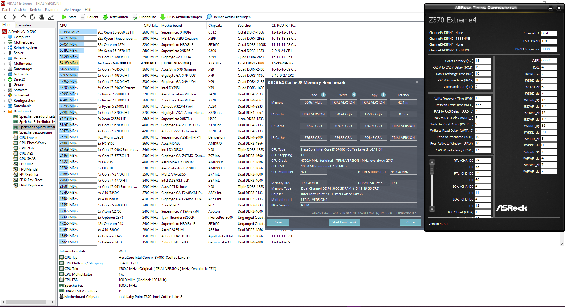

Also die tCWL konnte ich nicht auf 16 senken, werde mal 18 probieren. Teste mal generel was aus, vielleicht finde ich ja was, was die Latenz weiter senken kann.^^
Edit: Ok, die tCWL geht weder auf 16, noch auf 18. Die muss scheinbar auf 17. Konnte die tCKE von 8 auf 4 senken und die tWRWR_dr und die tWRWR_dd von 9 auf 7 beide.
825024

Also ich hab nochwas probiert und konnte CL auf 15 überaschenderweise senken. Hätte ich nicht mit gerechnet.
Aktuell komme ich mit den Timings auf folgendes:
825098

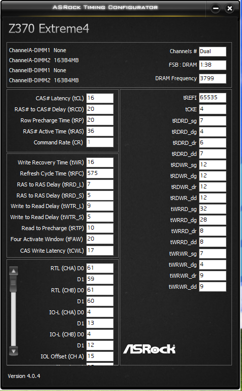

825396
Sowohl CL15 als auch tRCD und tRP 19 haben nach 10 Minuten einen Fehler in TestMem5 verursacht. Benchen und zocken ging aber. Scheint beinahe Stabil zu sein. Meint Ihr 3733 MHZ mit CL 15-19-19-36 sind besser als 3800 MHZ cl 16-20-20-38? Denke ich probier das gleich mal aus und Bench nee Runde. Wenns mehr Punkte und bessere Latenzen gibt, könnte ich die Variante ja auf Stabilität testen. ^^

tRFC konnte ich noch auf 575 senken, das scheint stabil zu sein. Bringt mir aber keine Mehrleistung in benchmarks weshalb ich da denke ich zurück auf 590 gehe. Denke es macht Sinn einfach zufrieden zu sein, wirklich verbesserungen bei den Latenzen und Schreib/lese und Kopiergeschwindigkeiten bekomme ich nur durch die Haupttimings. Nebentimings bringen nur Werte die im Messtoleranz Bereich liegen.
Mit 3733 MHZ mit cl15 ist übrigens auch nicht wirklich besser als 3800 MHZ cl16, werde mir da ein testen auf Stabilität sparen. Ram Spannung habe ich auf 1,45 Volt. Habe aber grade in einem Video von der B8uer gesehen das Gigabyte wohl jetzt Speicher raushaut mit 1,5 Volt und 5000 MHZ cl 18-27-27-38-1T XMP.
Edit: Das einzige was ich noch probieren kann was ich grad versuche ist die Command Rate (CR) auf 1 runter zu setzen und die tRAS auf 36. Das hat zusammen mit der tRFC auf 575 die Latenz auf knapp 42,5 gesenkt und Read von 56K ca. auf 57K ca. erhöht. Zusammen mit den ganzen Nebentimings kann ich es damit vielleicht auf eine Latenz von 40 ns schaffen und einen Read von 58K. Wer weiß, evtl. geht die tRAS auch noch tiefer, muss sagen das ich das bisher noch nicht so extrem getestet habe. Wenn der TestMem hier keine Fehler produziert werde ich noch was mehr probieren und ein letztes mal über Nacht mit Memtest benchen.

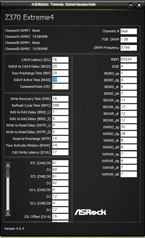

825419
Tatsache hat Command Rate (CR) von 2 auf 1 und tRAS von 38 auf 36 soviel gebracht wie tCL runter auf 15 und tRCD und tRP auf 19 runter.

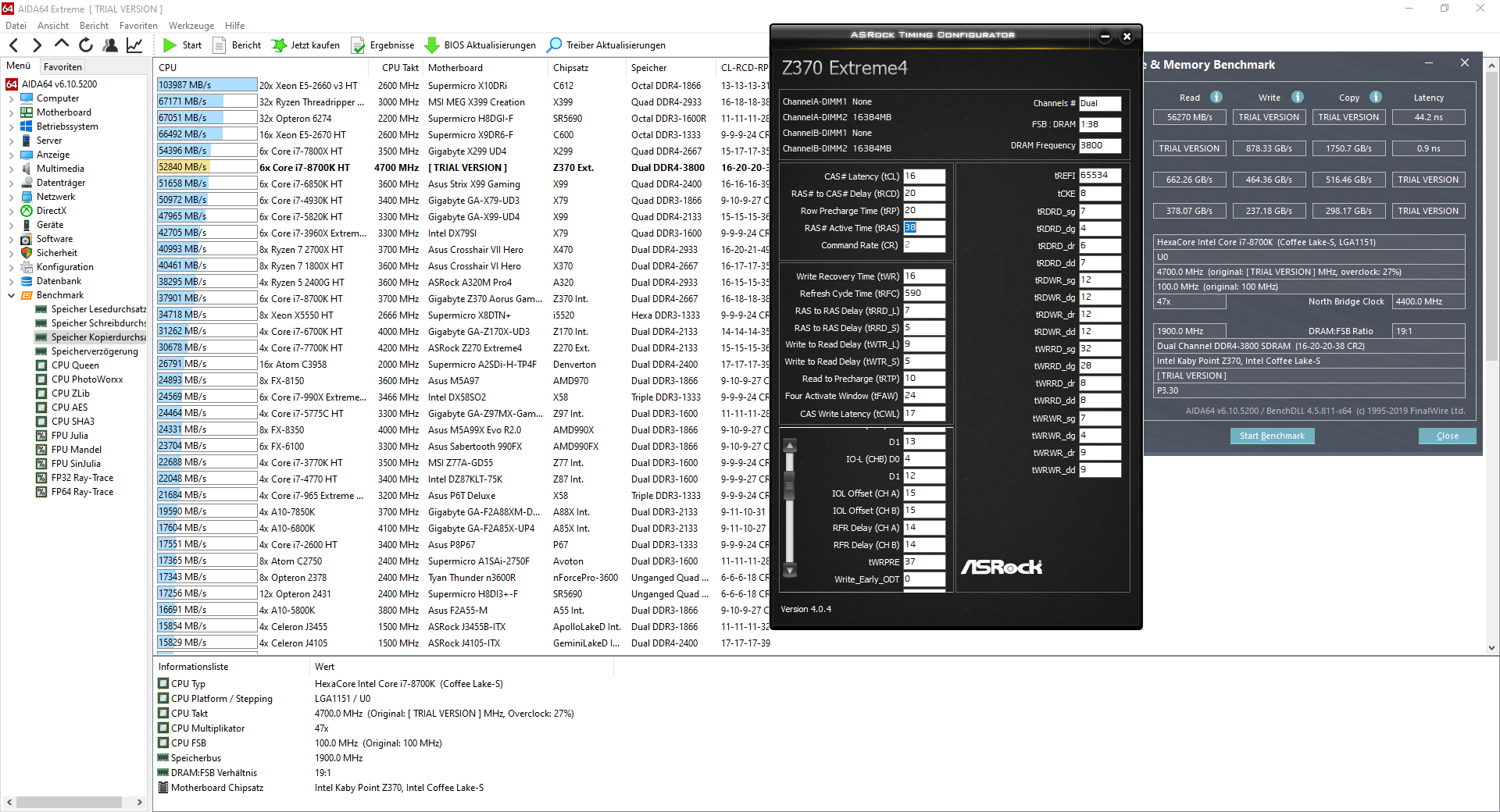

tFAW hab ich jetzt auf den 4 fachen Wert von t_RRD_S gestellt. Scheint zu funktionieren. Hab nebenbei die tCKE noch auf 4 von 8 gesenkt. Teste das grade grob durch.
825428
