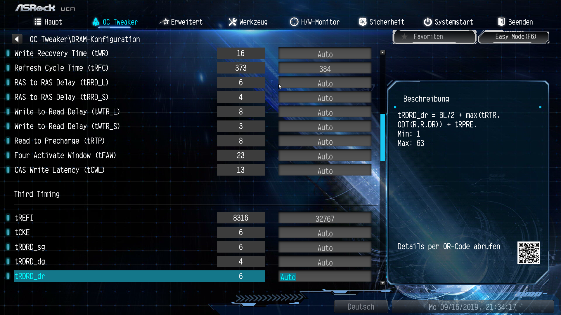

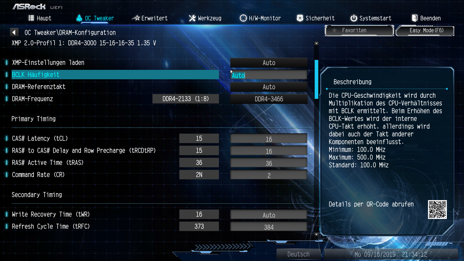

Also das sind die Einstellungen die ich vorgenommen habe. Ist leider nicht Bootfähigig. Sobald mehr als 3066 MHZ kein booten möglich.
822003
822004
Ich hab natürlich auch schon 17-17-39-2T probiert, aber keine Chance. Bei der tREFC hab ich mich an den schlechtesten Wert für Samsung B Dies bei 3200 MHZ orientiert. Ich probier gleich mal mit 416.
Du musst sämtliche Timings eintragen und nicht Auto, die siehst du doch bei mir, auch die Third Timings.
Speicher müssen in A2 B2 stecken, sprich Slot 2 und 4
Das waren praktisch die Settings die ich von Rage probiert habe.
Das von dir mit 4400 MHZ hatte ich eben probiert mit allen Timings, ging leider nicht. Auch mit geringeren Taktraten bin ich nicht ins Win gekommen. Wobei ich bei geringeren Taktraten sicher auch die Timings anpassen muss oder ist das zwecks Stabilität egal?

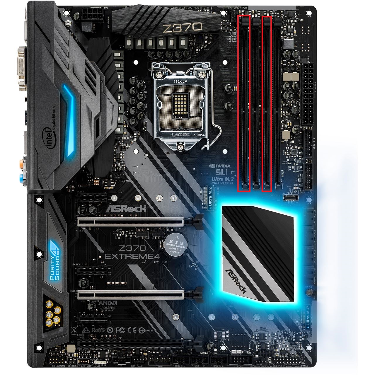

Ok, da müsste ich eben nochmal schauen wo die stecken.
Die Rot markierten Steckplätze sind die, in denen meine Speicher stecken:
822010
Wenn du wirklich alles sauber eingegeben hast IO/SA auf 1,3V und Dram auf 1,45V und die Dimm richtig stecken und du nicht weiter kommst kannst du nur noch das 3.2 testen.
Aber ich glaube eher dann ist was anderes bei dir faul, Kontakte Sockel/Dimm oder ähnliches, wenn dort nicht alles 100% ist kannst du RamOC vergessen.
An deinen IMC liegt das nicht wirklich jeder IMC schafft 4000.
Die sind falsch! in 2 und 4 stecken, auf A1/B1 kommst du nicht weit.Die erst bei 4Dimm nutzen dann gehen die Slot´s auch höher.

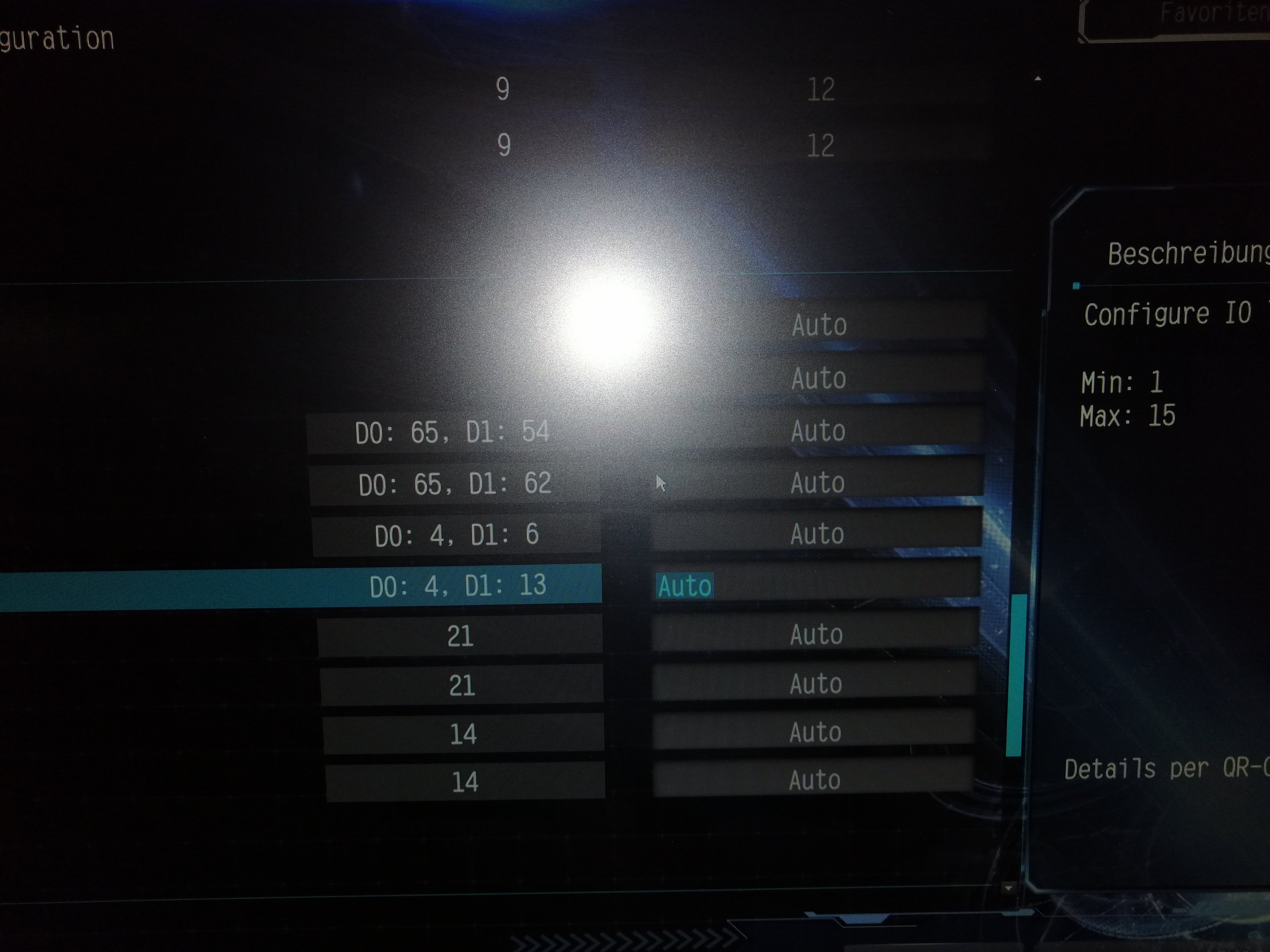

Ich war mir nämlich nicht 100 % sicher ob ich RTL (CHA) D0 usw. richtig eingetragen habe. Evtl. bekomme ich das mit dem Timing COnfigurator ja vernünftig hin. Ansonsten werde ich die Ramj Sockelplätze mal prüfen.
joa, hab die Rams umgesteckt und bin grade im Bios. Bei den letzten werten, was trage ich da genau ein?
Rest
habe ich uebernommen.
Die bleiben auf Auto das Training muss er selber machen, wenn es läuft kannst du höchstens den Offset runter stellen von Auto 21 auf 16-18 rum.
