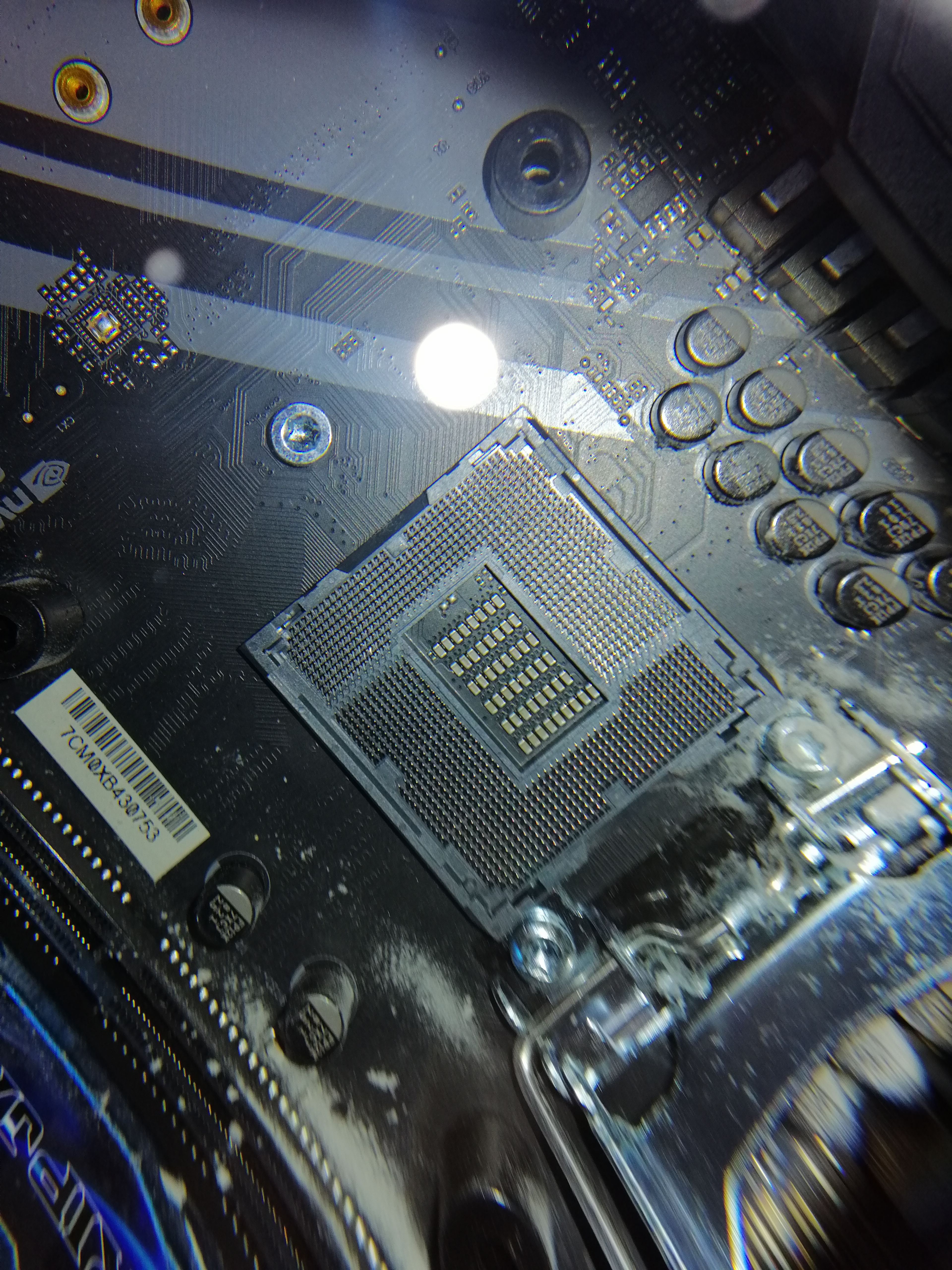

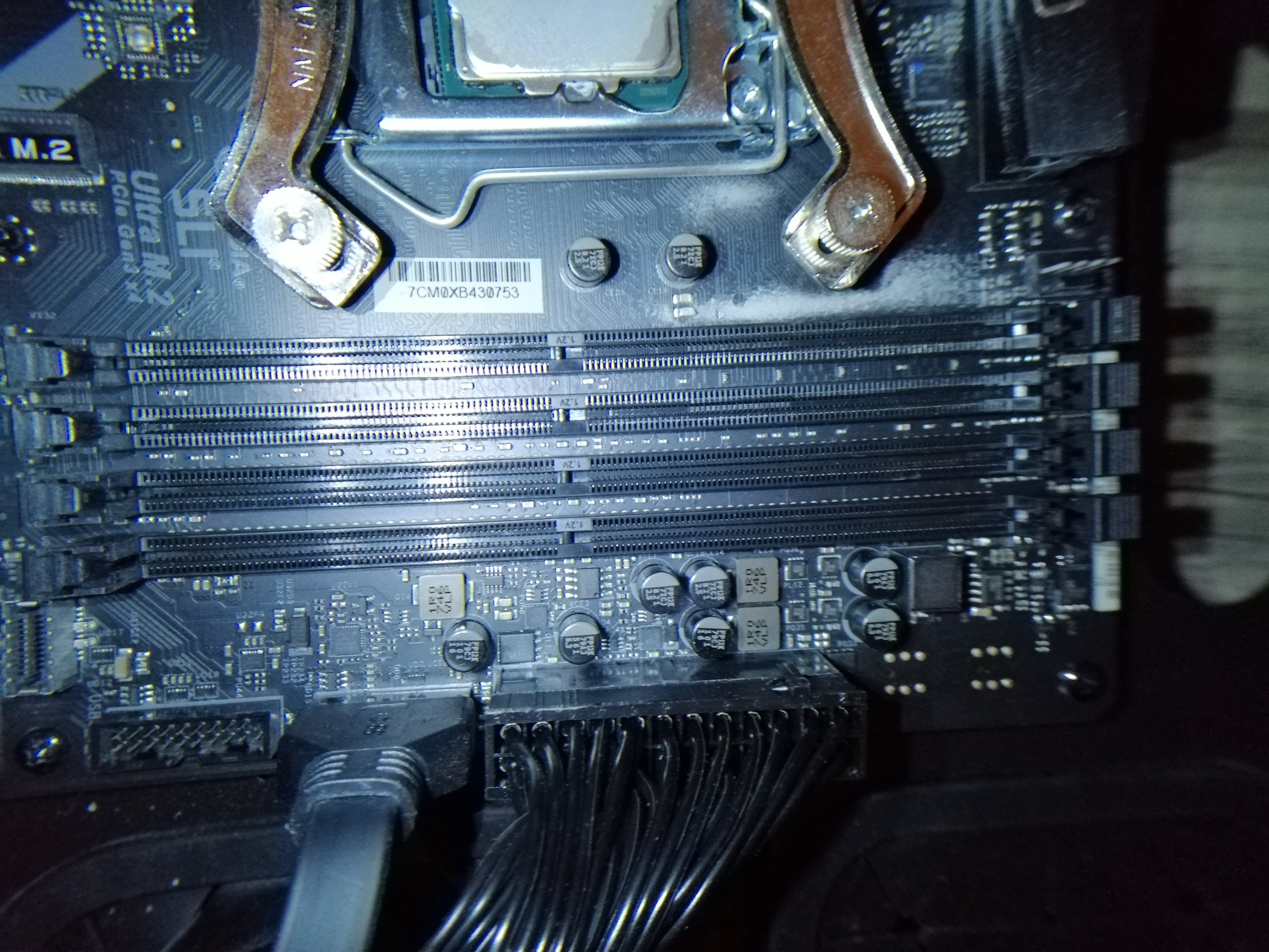

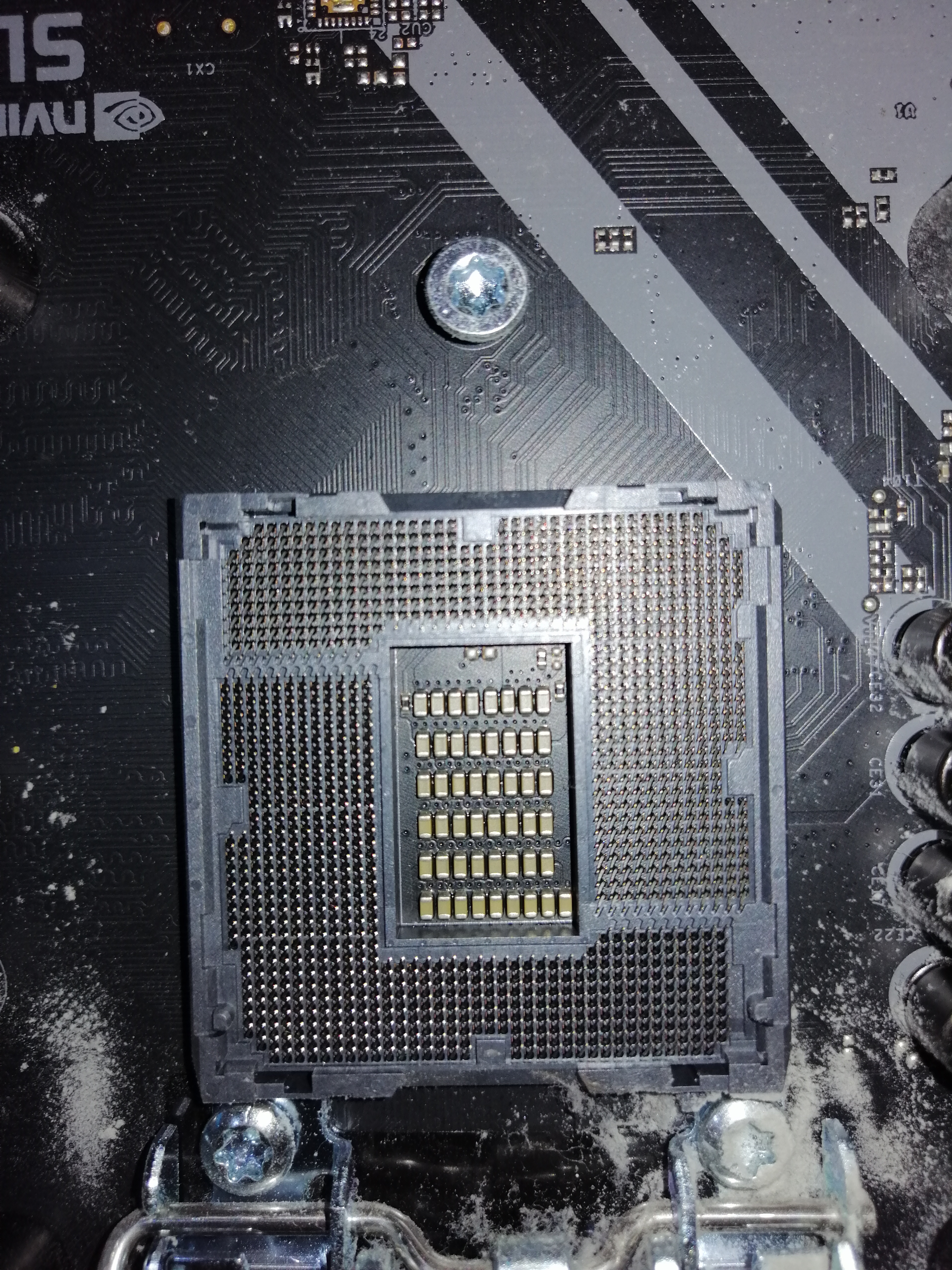

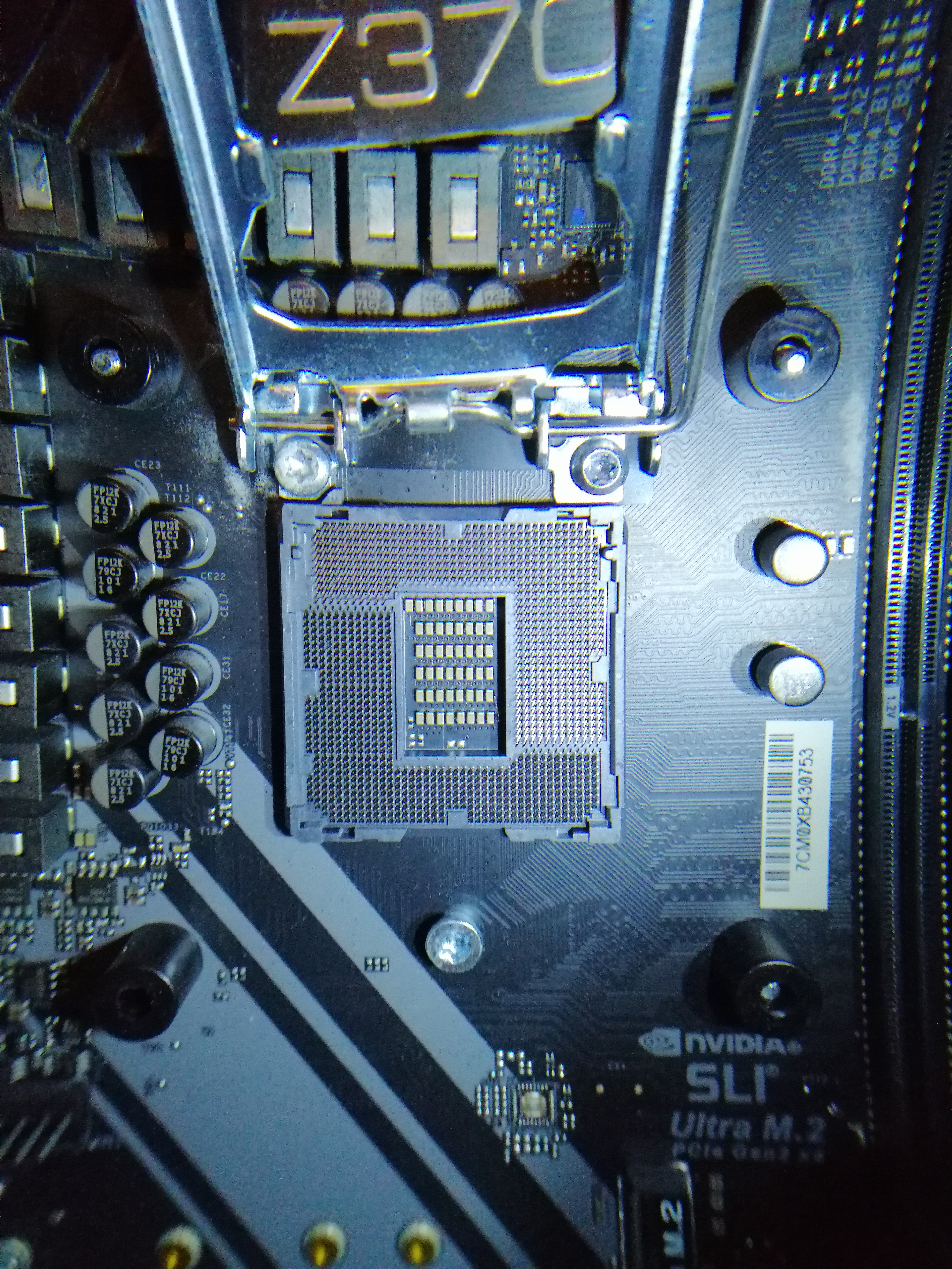

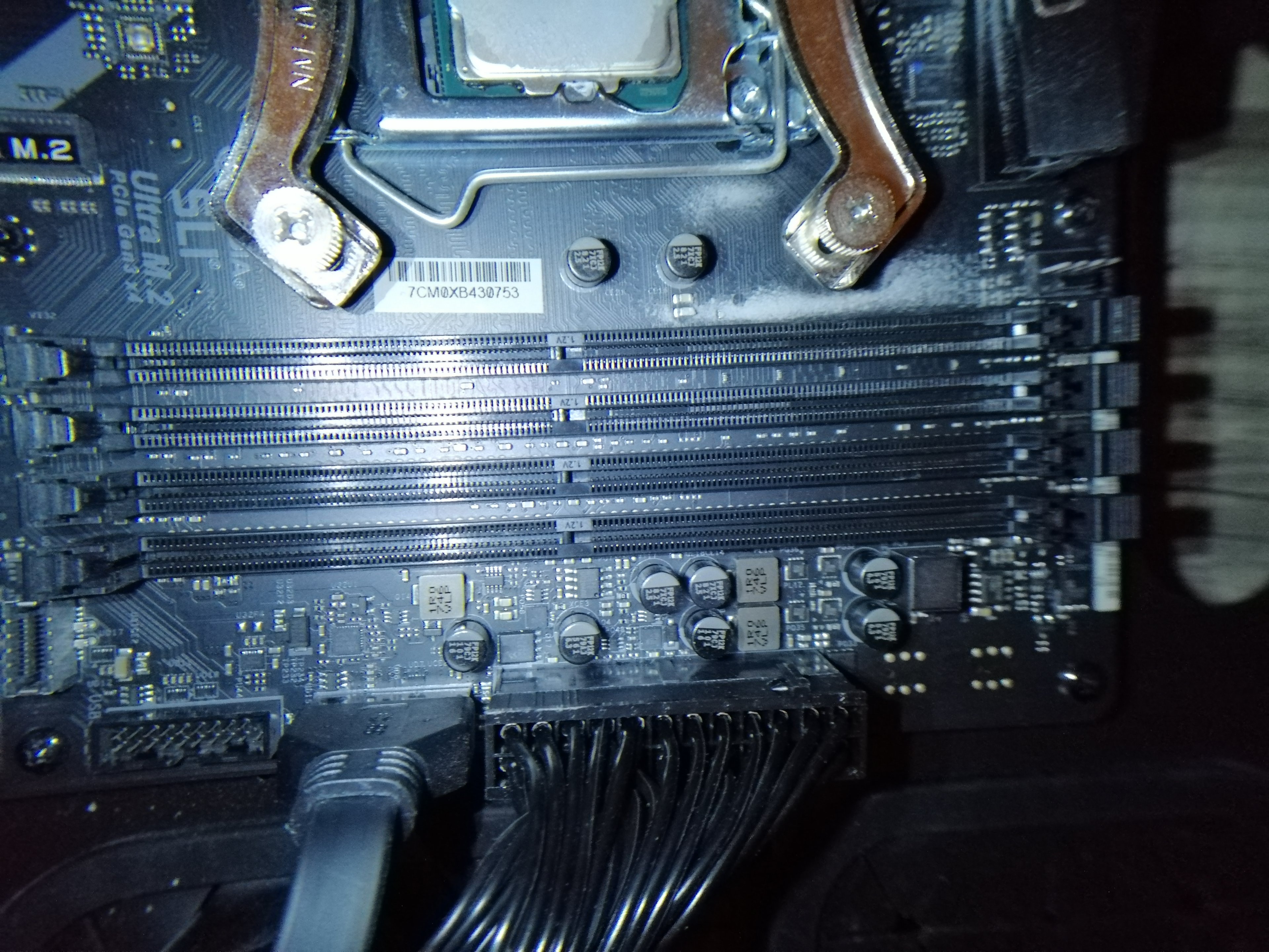

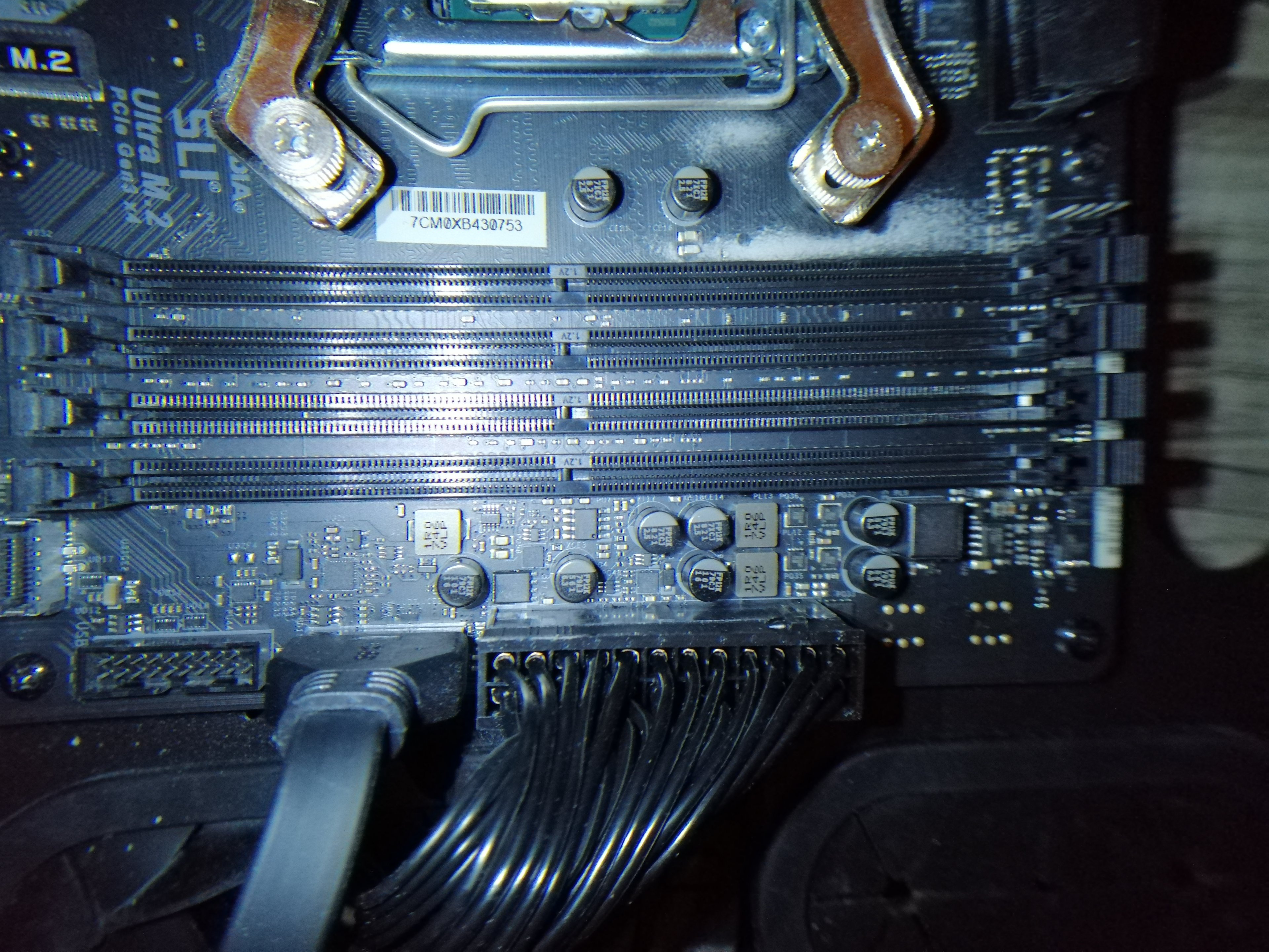

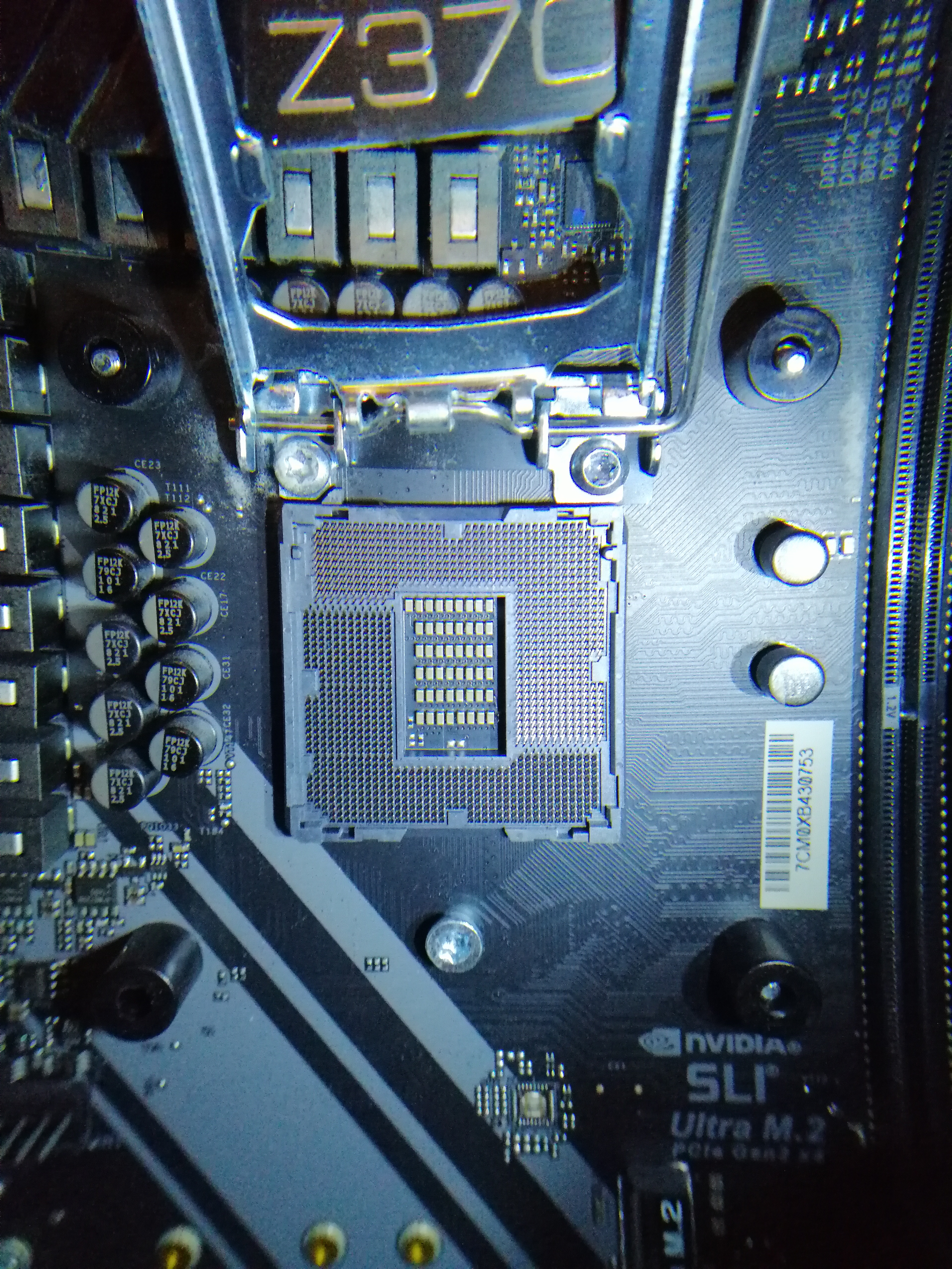

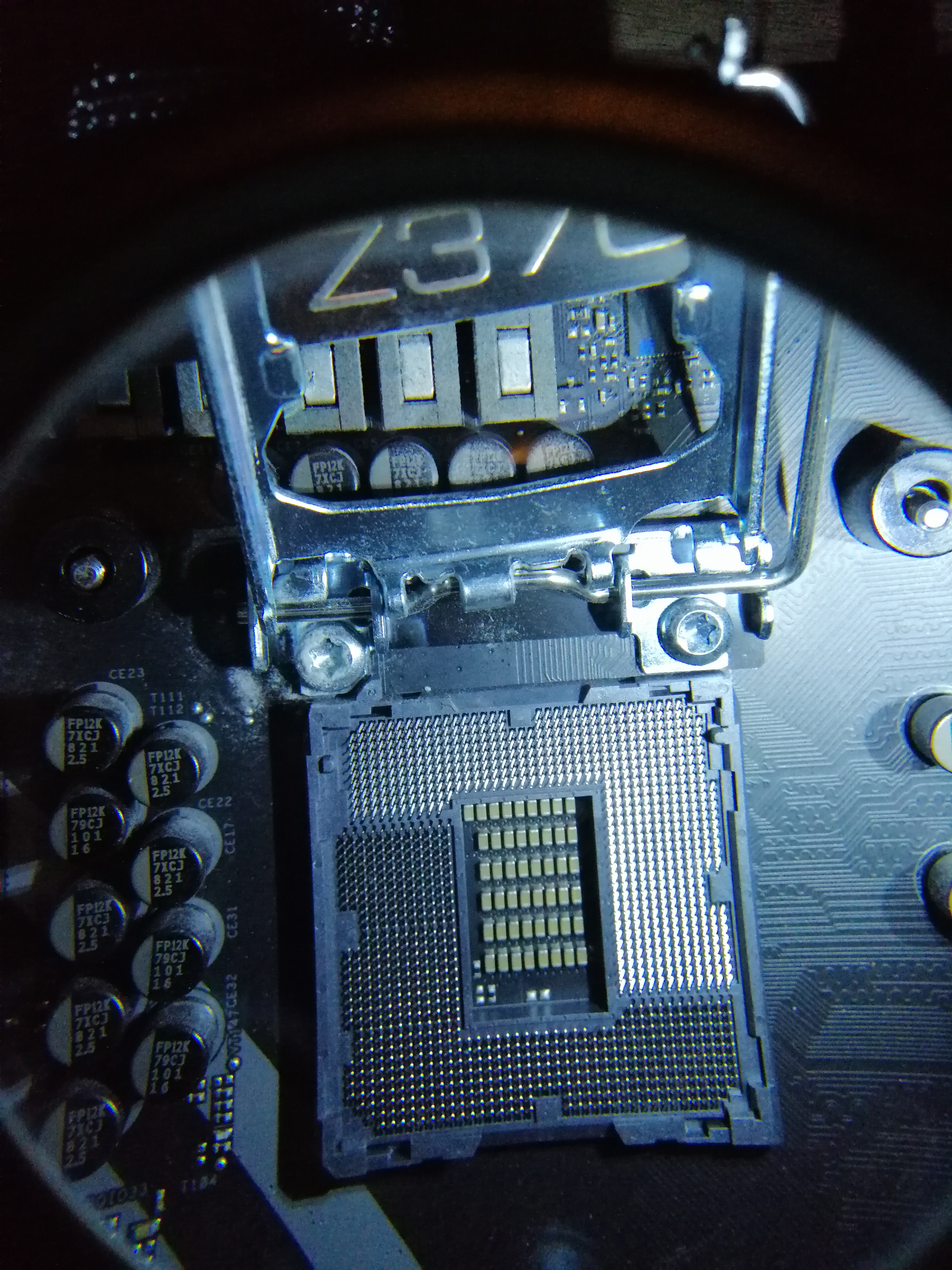

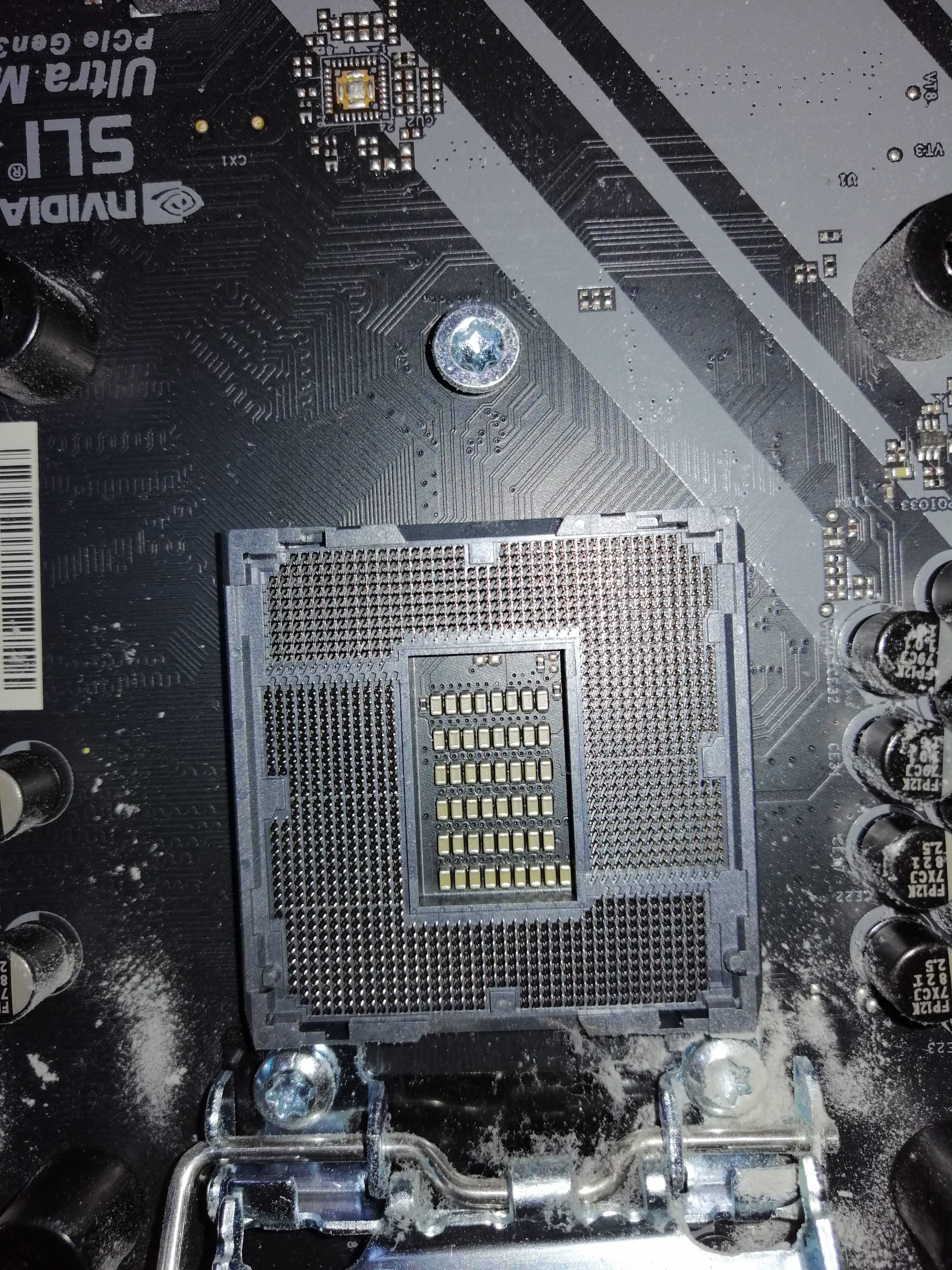

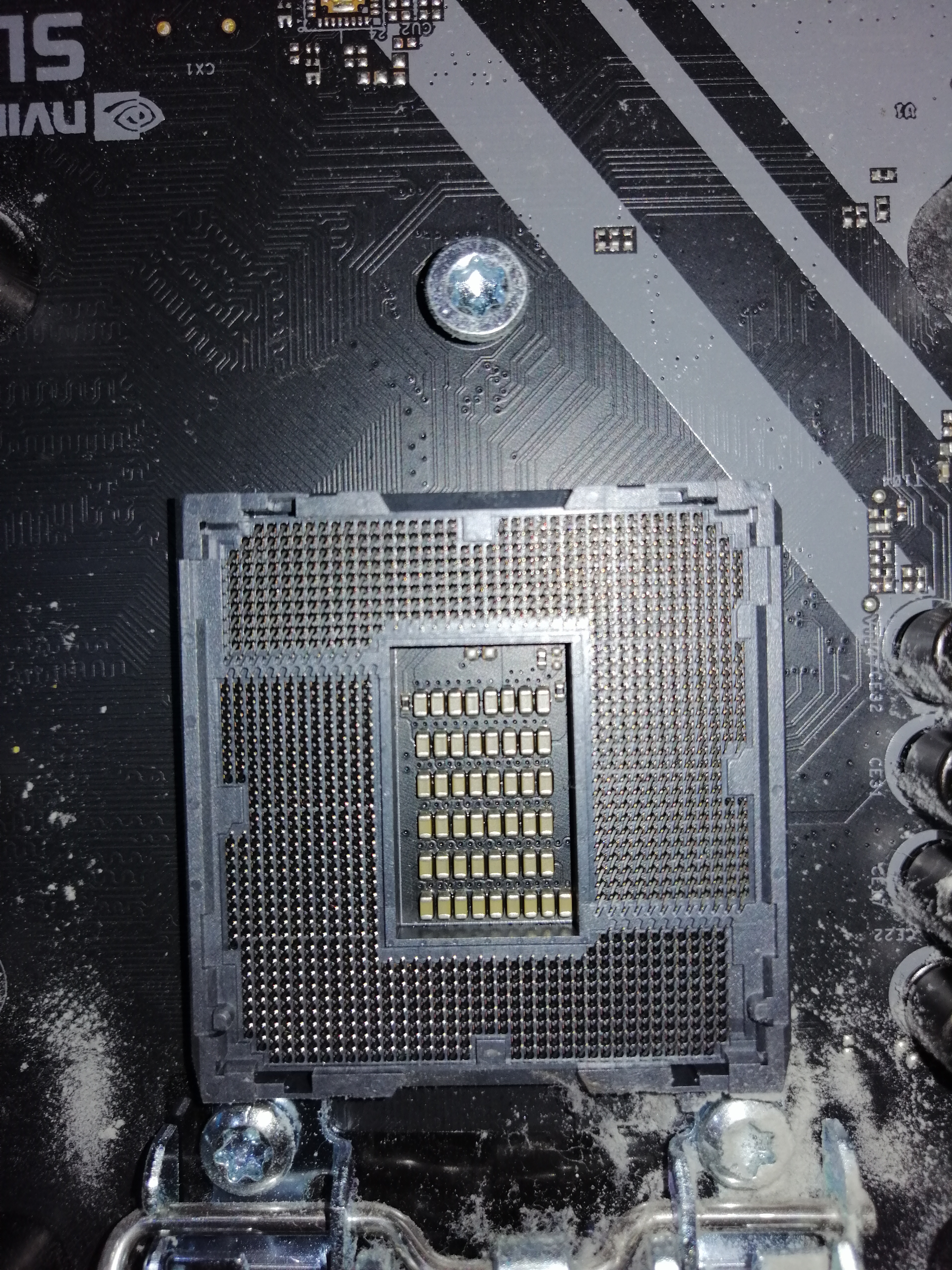

Der Pin ist mittig vom Sockel, ich versuch heute Abend nochmal ein Bild zu machen, hoffe ich hab genug Licht. Meine Wohnung ist auch mit Deckenbeleuchtung nur mittelmaessig hell. ;D
Die Krone nennt man Pon?
Wenn ja ist der bei einem Pin ziemlich sicher abgebrochen, bzw. fehlt.

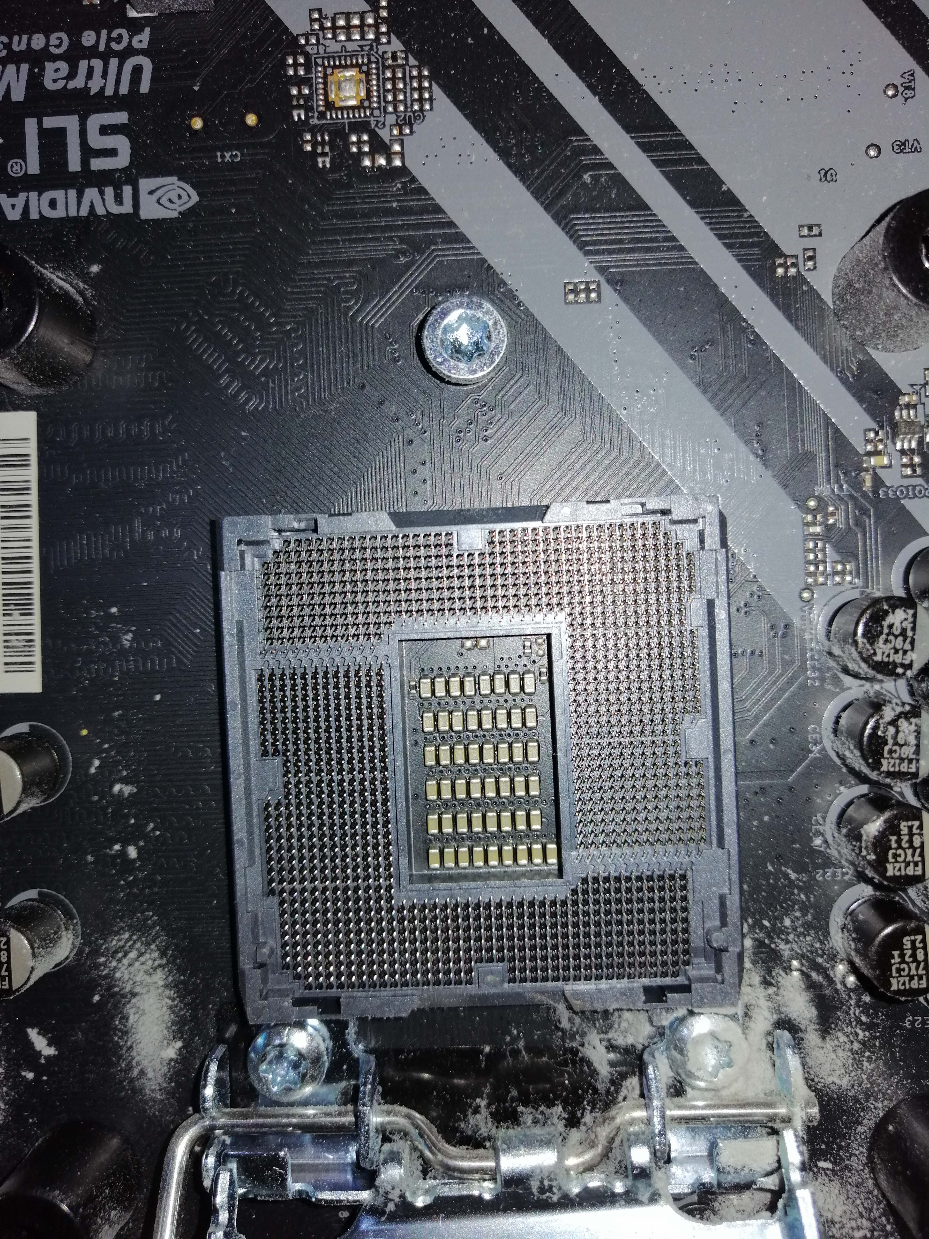

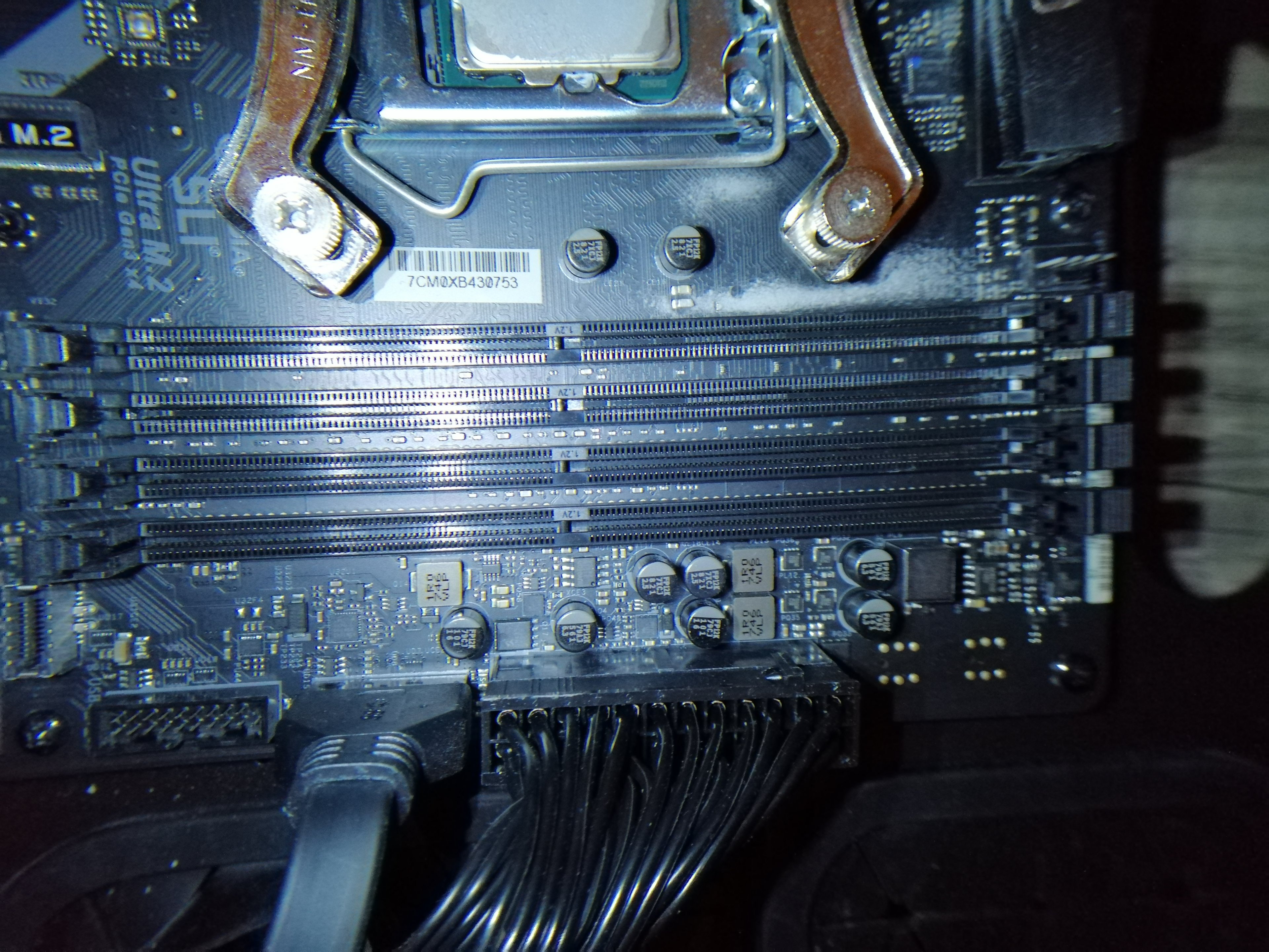

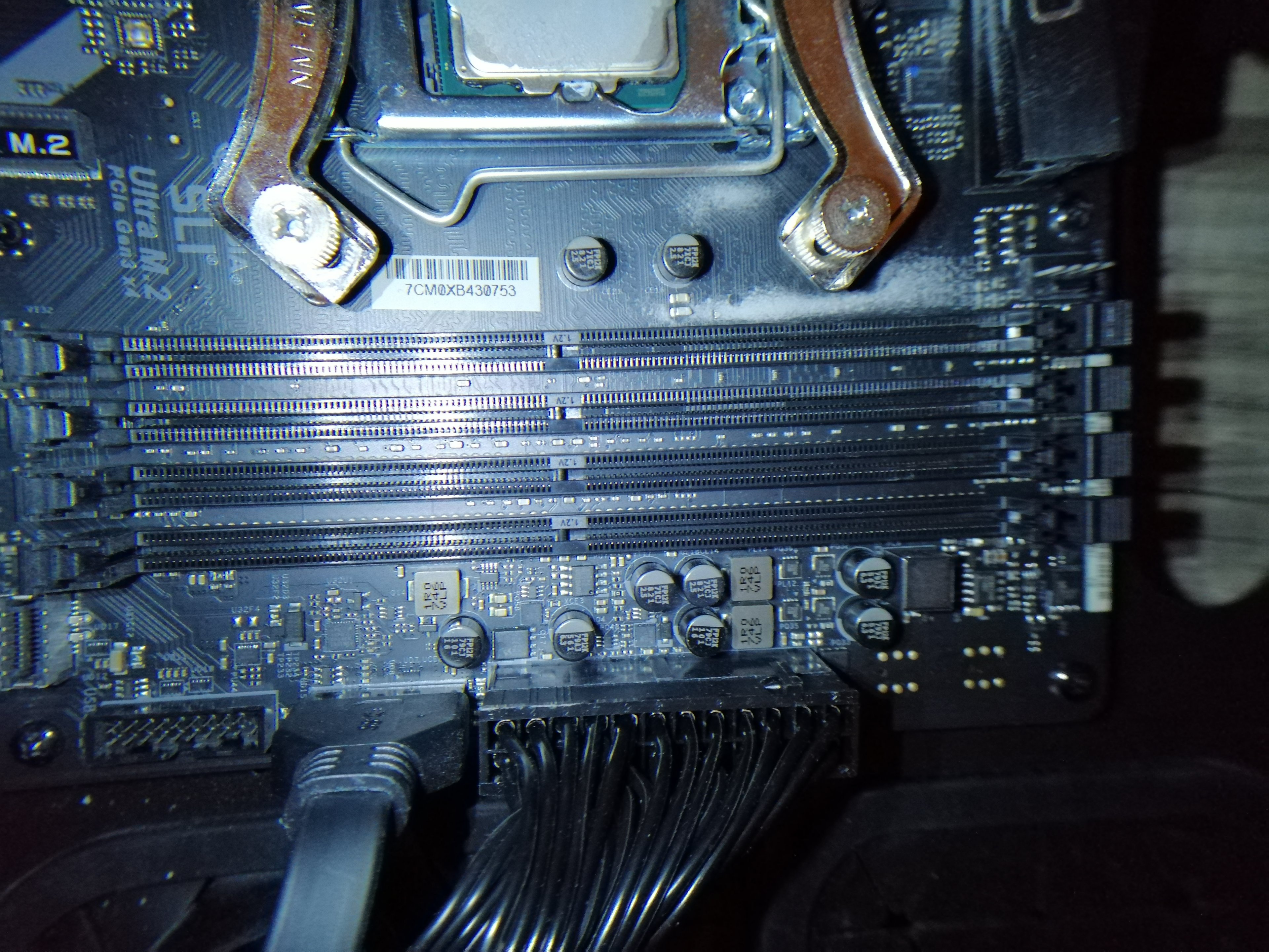

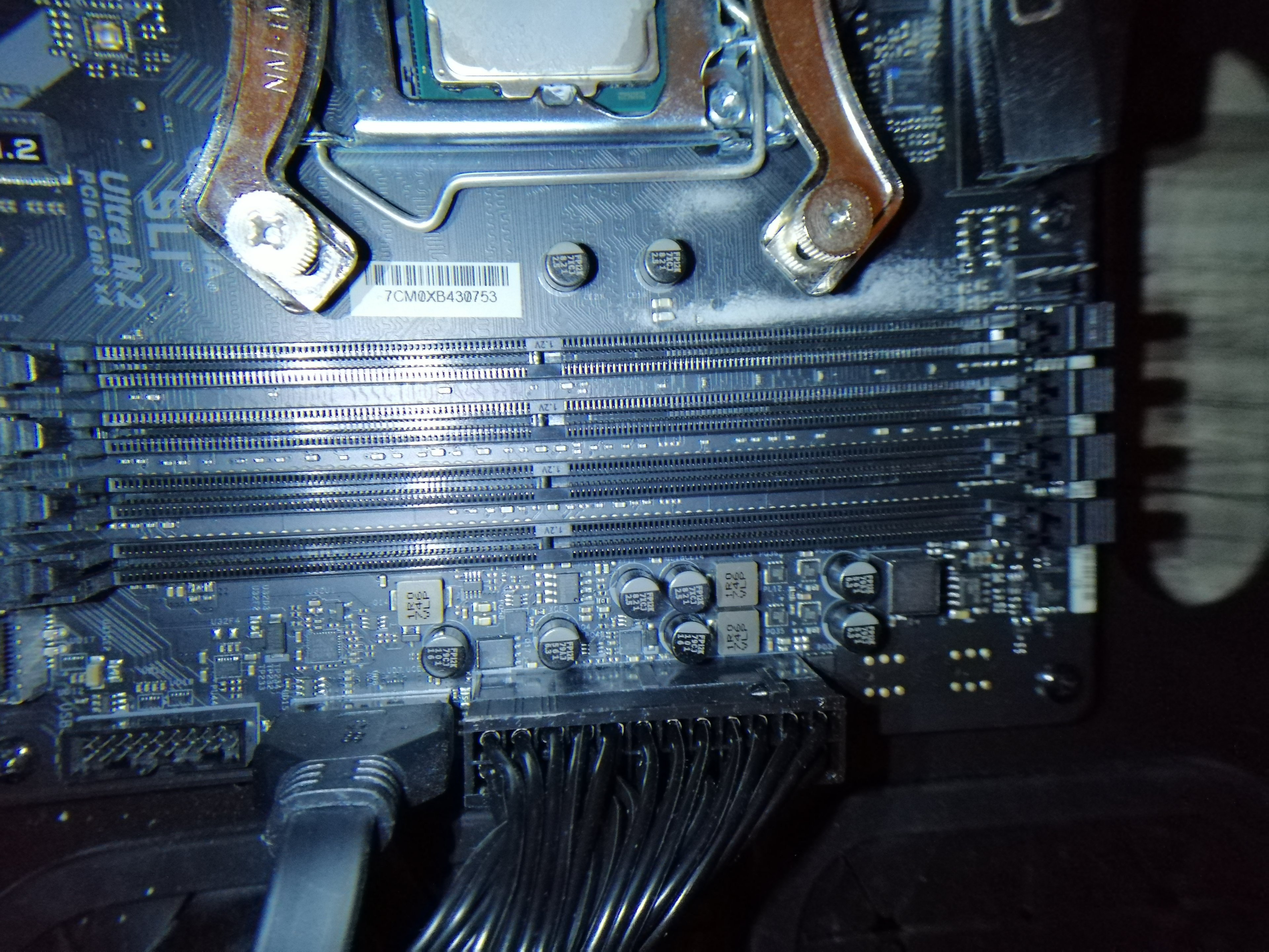

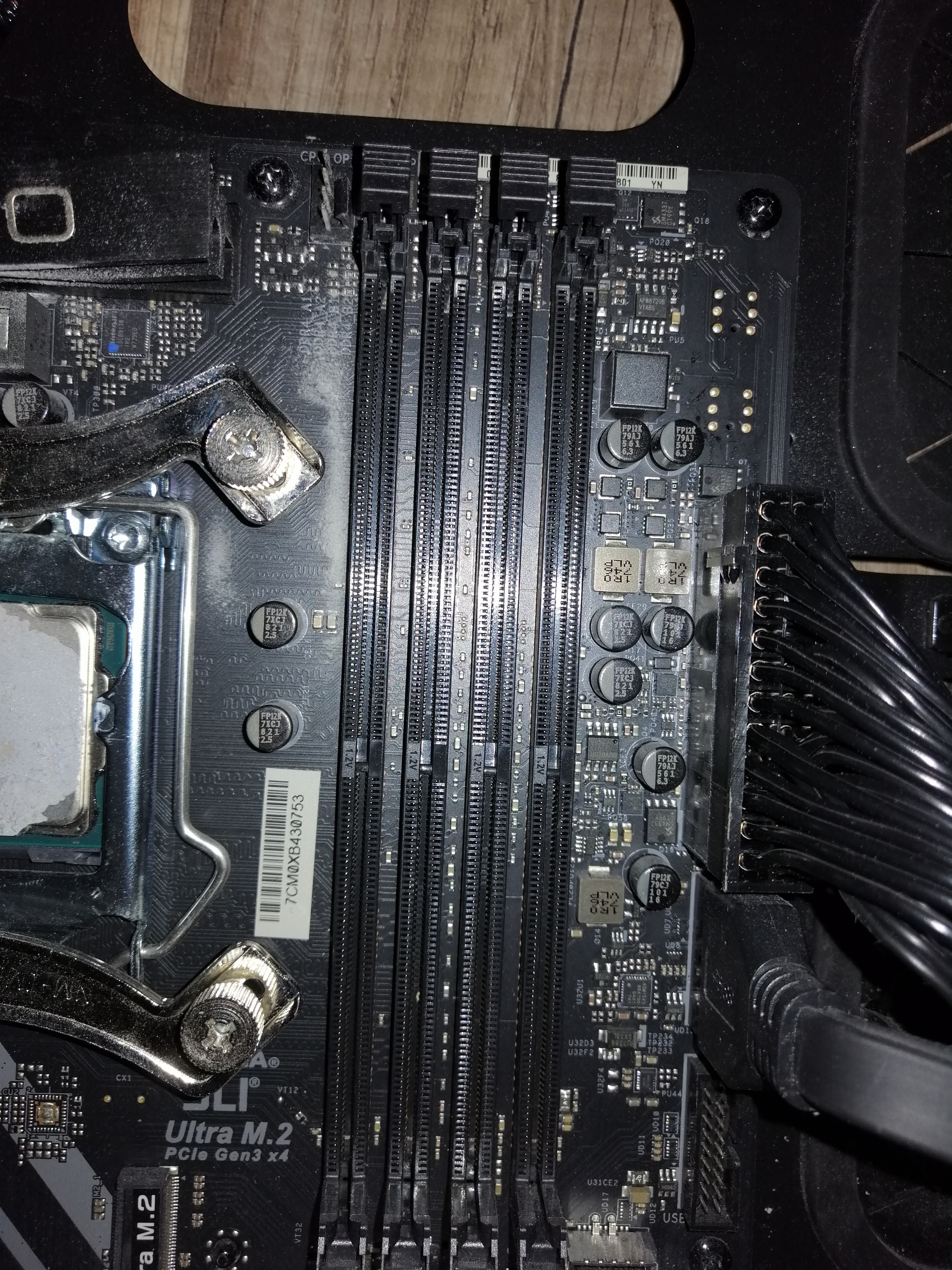

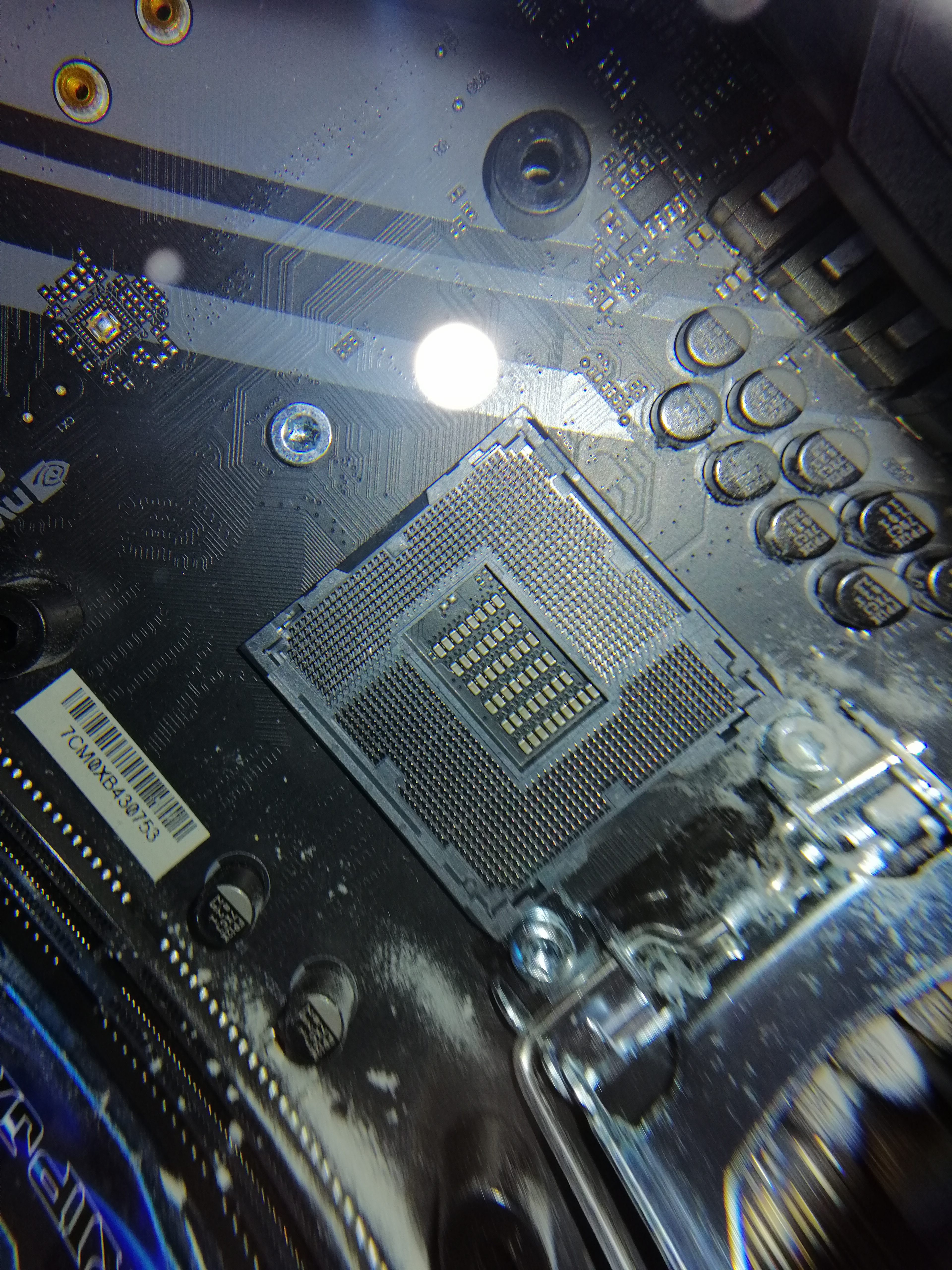

joa, ich hab ein paar Bilder gemacht. Könnt Ihr was auffälliges erkennen?
Aber holly Shit hatte ich grad einen Schreckmoment. PC wollte nach erstmaligem auseianderbauen nicht booten, danach nochmal alles auseinandergebaut, in den Sockel gepustet und jetzt gehts. Da ist Staub in den Sockel geraten, sollte den PC evtl. beim nächsten mal entstauben bevor ich die CPU aus dem Sockel nehme. :D
Ich hoffe man kann wenigstens auf einem Bild irgendwas erkennen, ich hab was mit der Luppe zusätzlich gearbeitet da die Bilder sonst mehr aus Rauschen als sonst was bestanden hätten.

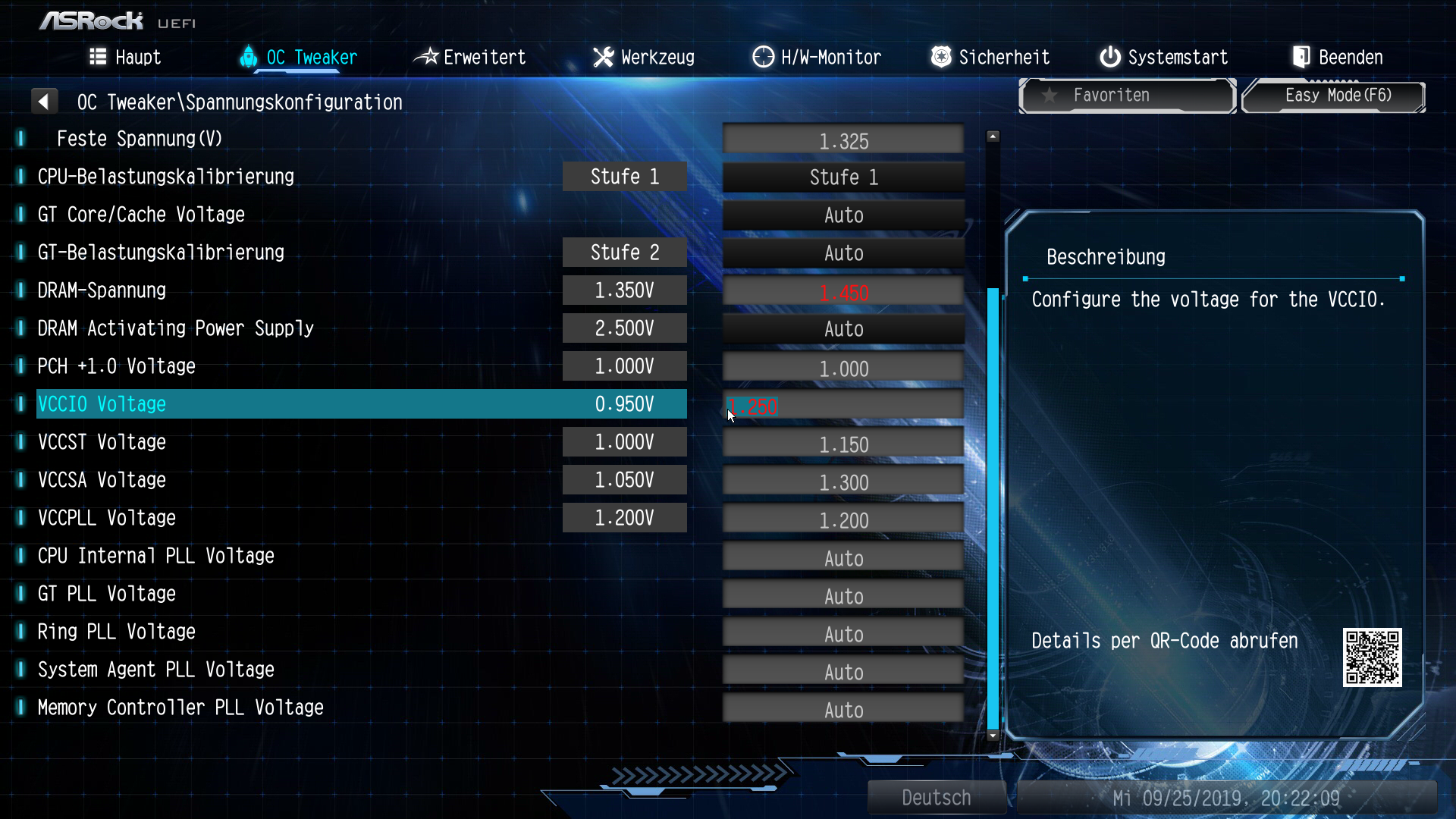

Spannungen hab ich natürlich angepasst, Dram auf 1,45, IO Spannung auf 1,25 und SA Spannung auf 1,3 Volt.

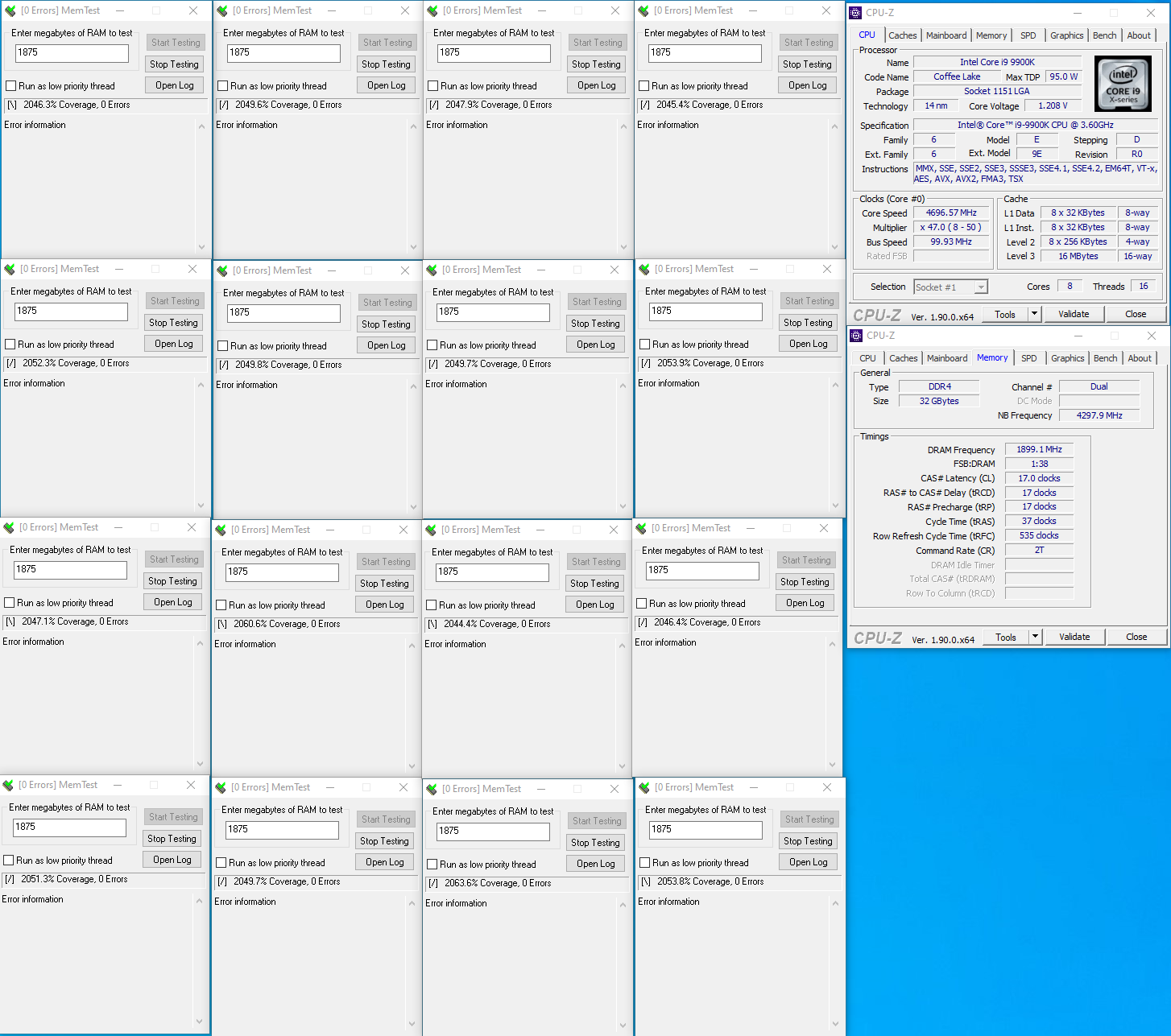

Habe fast jede Takterhöhung mit HCI Memtest Pro v6.3 getestet ca. 24 Stunden mit über 2.000% coverage:
Bin dann auf 3.800Mhz aufgestiegen und die Kiste läuft immer noch!

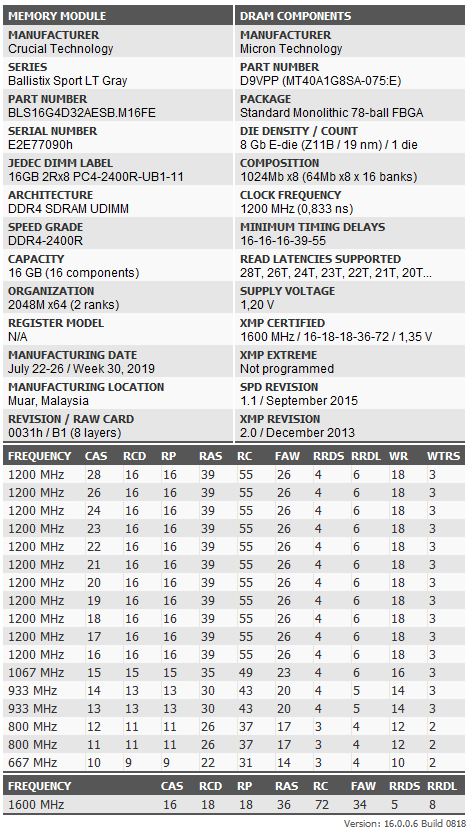

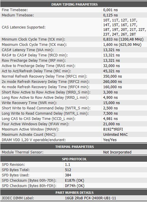

Joa, also ich hab jetzt den Crucial Speicher.
824576
824577
824578
824579
Ich würde dann morgen mal die Timings aus den Screenshots probieren die Ihr mir gegeben habt oder verhalten die sich anders als Samsung B Dies?
Gruß
Stefan
@Weedlord
Ja, die verhalten sich anders als B-Die, und werden mit den timings von denen nicht laufen.

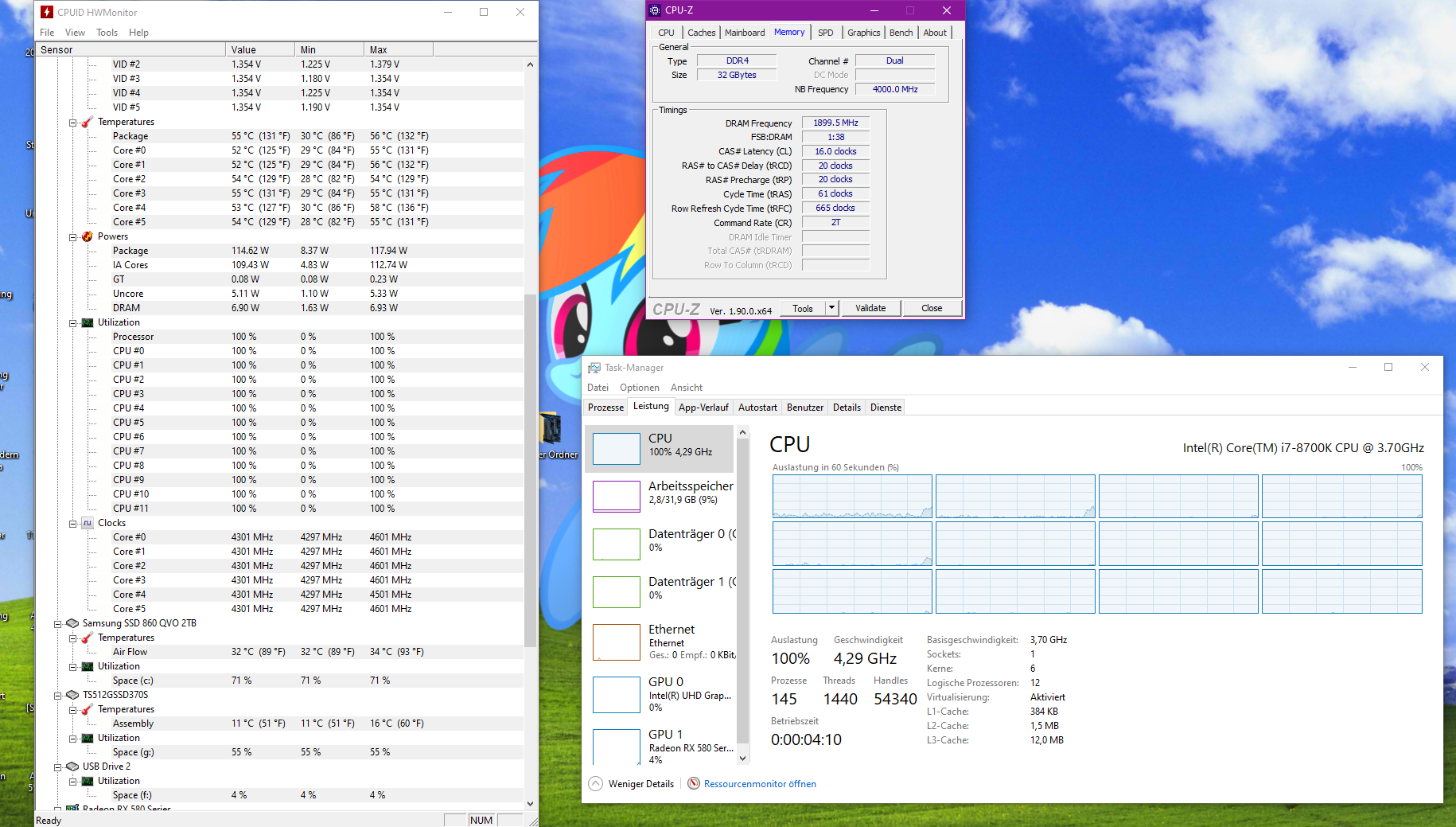

Prime95 800K scheint auch stabil zu laufen, höher als 3800 MHZ komme ich aber mit cl 16-20-20-auto nicht. Spannungen sind wie auf dem Screenshot:
824749
Wie sollte ich jetzt vorgehen beim optimieren der anderen Timings? Gibt es dafür einen Guide oder soll ich einfach rumprobieren?^^

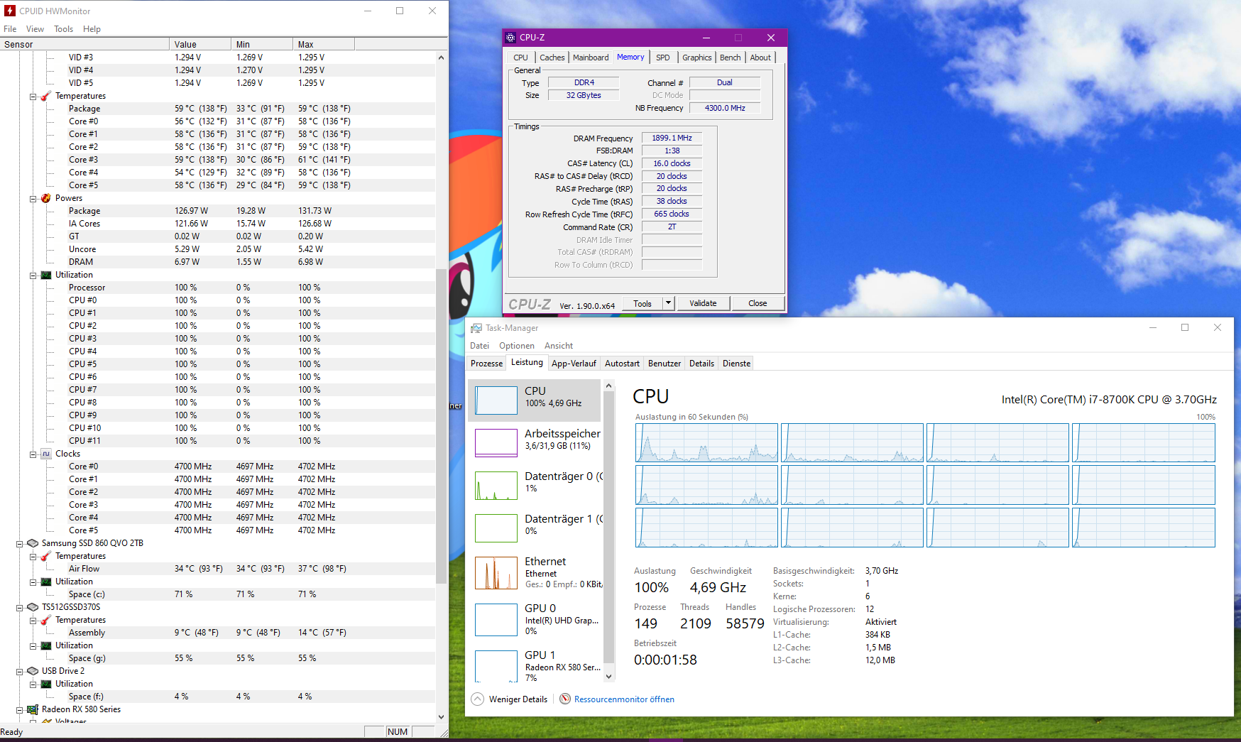

Teste jetzt gleich mal ob meine 4,7 GHZ auch noch damit funktionieren xD
Ok, das sieht auch gut aus, hab die tRAs auf 38 gesenkt. Zwar nur kurz bisher angetestet aber die Kerne steigen nicht instant aus.
824750
Sieht nach einem gutem Zeichen aus. Ich schau mal als nächstes wie weit ich die tRFC gesenkt bekomme wenn das 15 Minuten durchläuft.

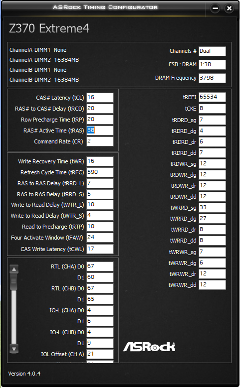

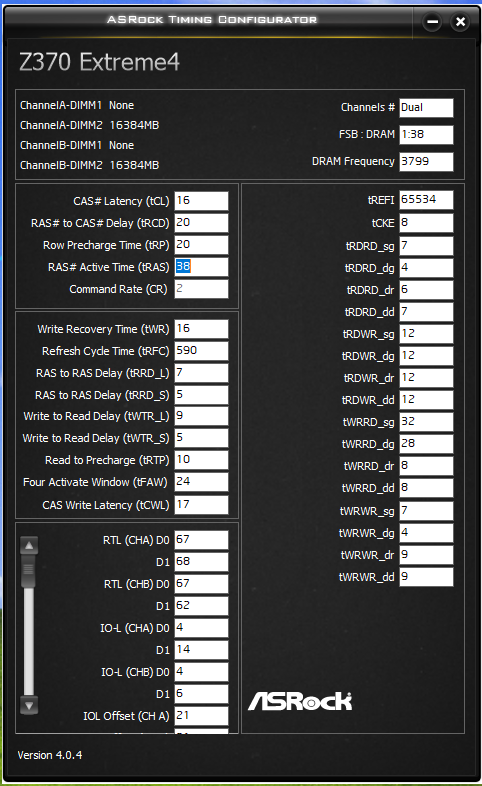

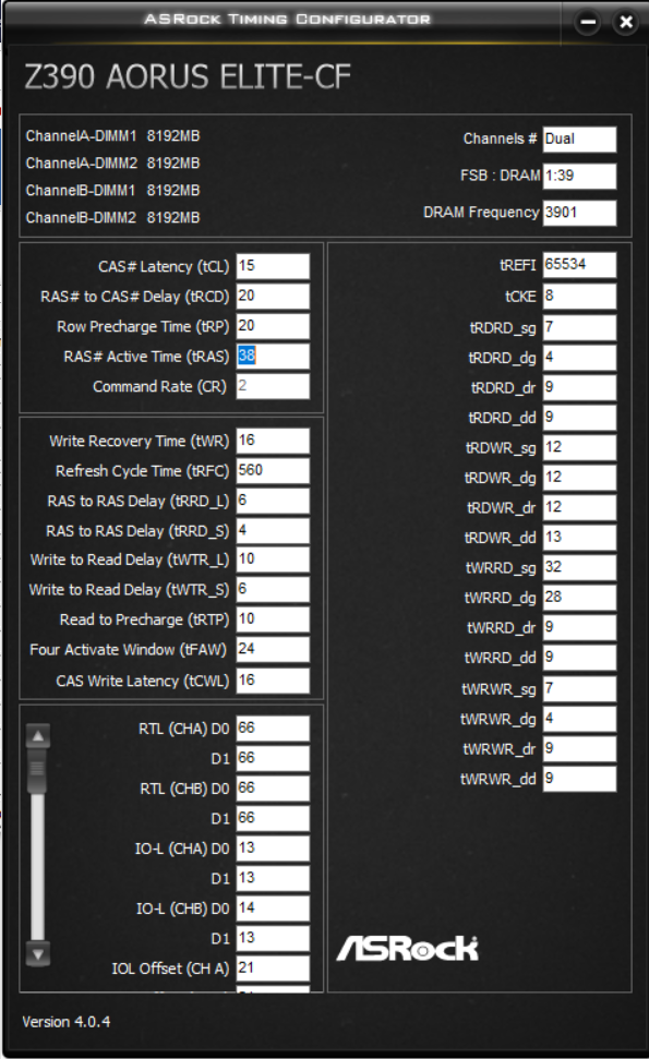

@Weedlord

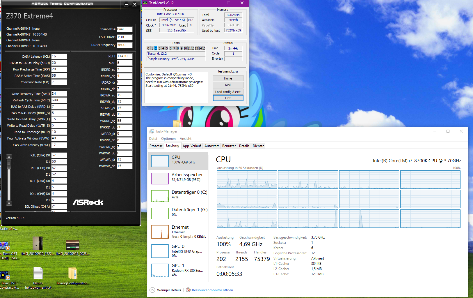

lade dir mal asrock timings configurator: https://www.asrock.com/MB/Intel/X299 OC Formula/index.asp#osW1064
Und um grob zu testen ob es stabil ist würde ich TestMem5 mit 1usmus cfg v3 laufen lassen - das hat bei mir direkt in den ersten 2min. fehler geworfen als die tRCD zu niedrig war:
https://drive.google.com/drive/folders/1BJTTsxMUX1278b9pjI_eRe5qYnJ6SZcT
Bei den timings hab ich mich an denen von @ZeroCoolRiddler orientiert, auch wenn die eigentlich für Ryzen sind:
https://www.computerbase.de/forum/threads/amd-ryzen-ram-oc-community.1829356/post-23004580
Du könntest versuchen tRCD auf 21 zu setzen um 4000MHz zu erreichen.
Reaktionen: Weedlord
Mh, ich finde leider nur die 1usmus cfg v2, die V3 finde ich grade im Netz nicht. Aber vielen lieben dank bis hierhin für die Hilfe thuNDa, ich teste mal mit Memtest 5 wies so grob aussieht^^
Die 4000 MHZ werde ich dann später mal probieren.
Ah sry, du hast mir das ja verlinkt! Hab die V3:D
Also 4000 MHZ gehen leider nicht. Hab CL 16-21-21-38 probiert.

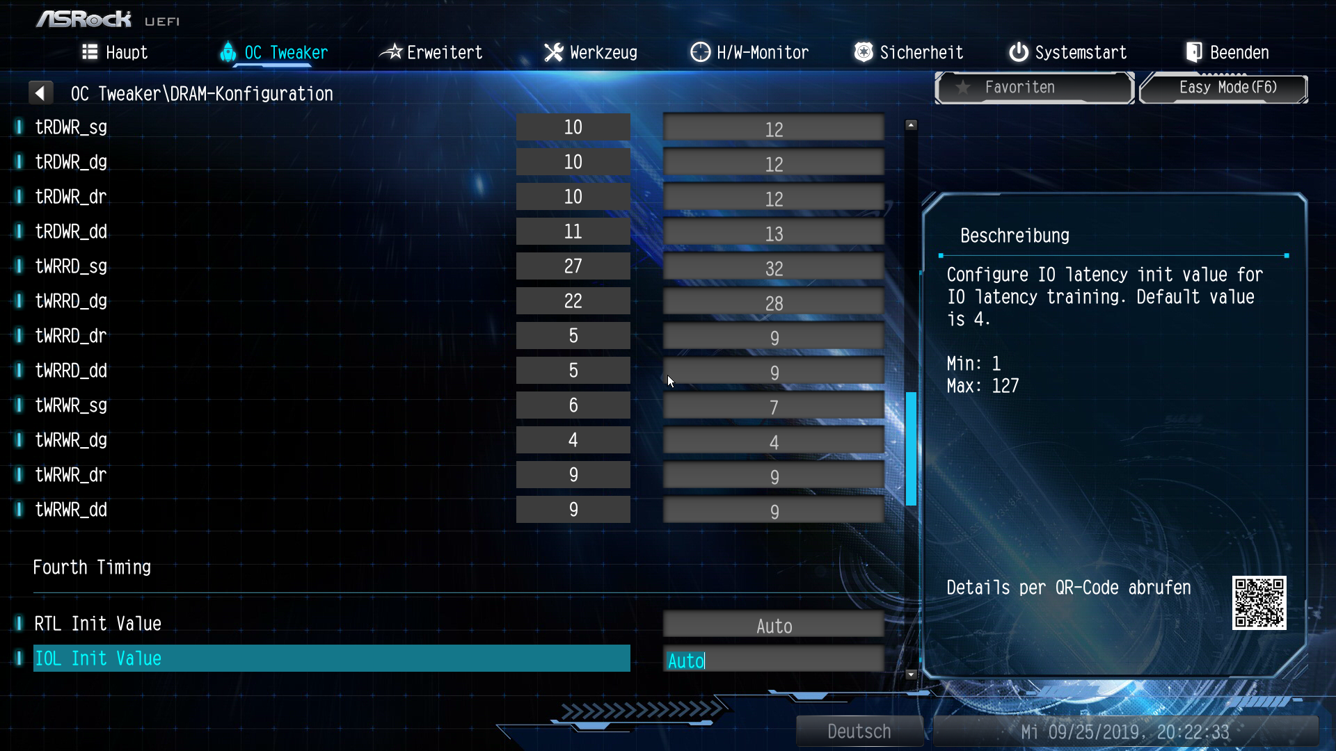

Die tRFC konnte ich aber auf 600 clocks senken von 665. Bei 560 wie bei dir bekomme ich leider keinen Boot.
824770

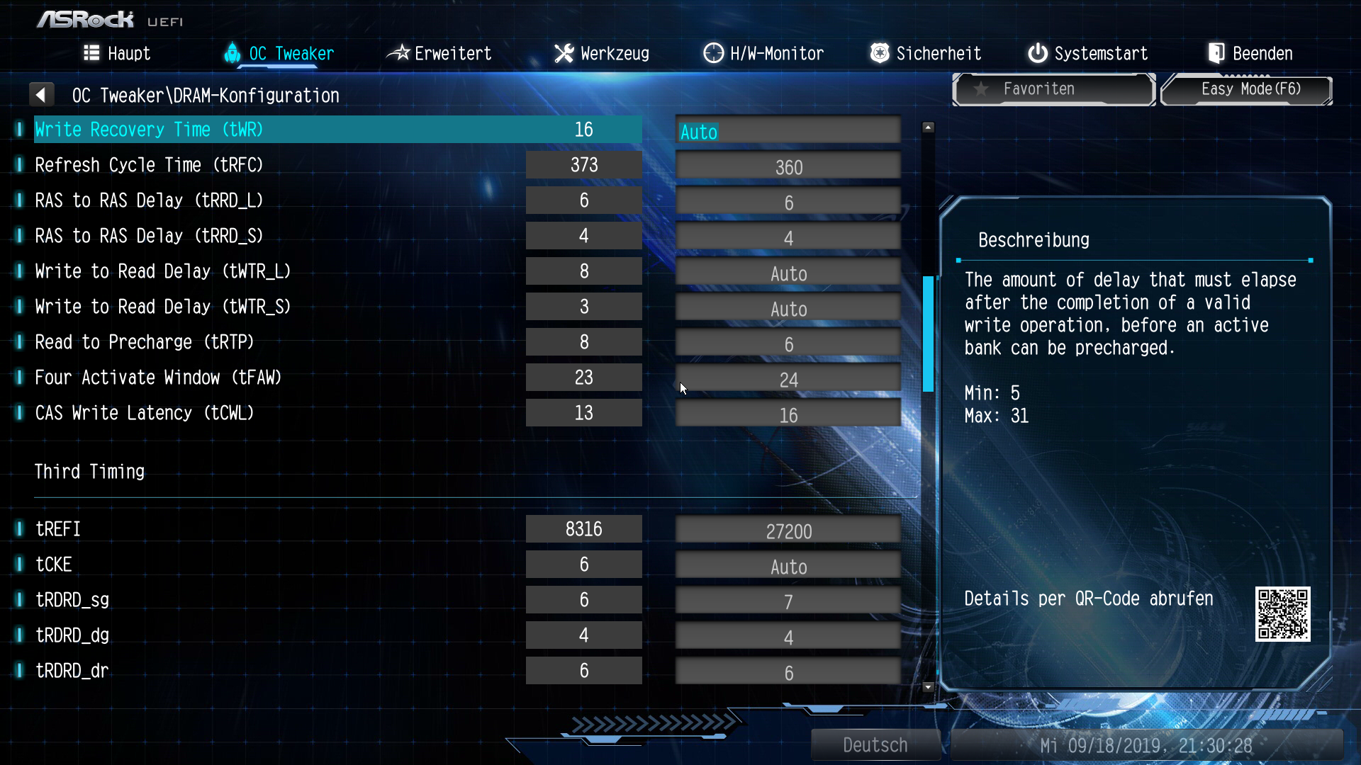

Edit: Macht es Sinn zuerst die Sekundär und dann die Third Timings komplett auszuloten?
tRFC hab ich bei 590 jetzt fixiert, das bootet. Teste grade wie Stabil das ist. 580 will da nicht booten, ist der Wert der da möglich ist auch von den anderen Timings abhängig?
So schauts aktuell bei mir aus:
824780
Die tCWL bekomme ich leider nicht auf 16 sondern nur auf 17.
Lohnt es sich bei den Timings noch viel Zeit zum optimieren reinzustecken oder sind die schon sehr gut?
824787
Hab die Sekundären jetzt alle fest eingestellt, kein Auto. Nur noch die Third Timings wenn das jetzt funktioniert. Sollte ich mein aktuelles Setup mit Memtest die Nacht durchlaufen lassen oder reicht es mit Testmem5 zu benchen?

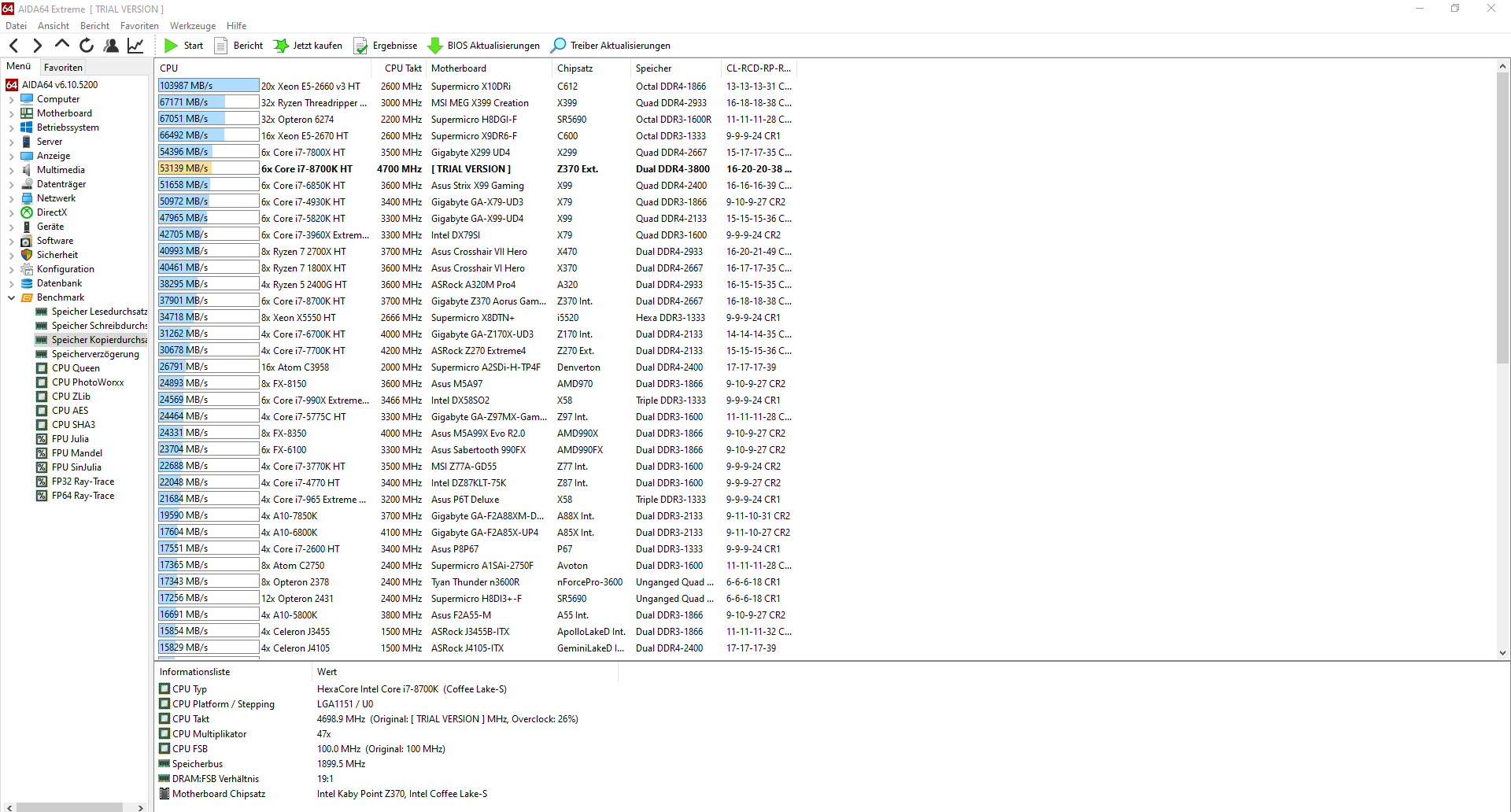

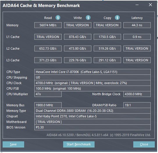

Mh, ich hab leider nur die Testversion von Aida64.
824813
Aktuelle Timings:
824814
Sieht doch schonmal gut aus.
In Aida64 bei "benchmark" nochmal den kopierdurchsatz laufen lassen, der ist für Spiele wichtig.
Das ist mein Ergebnis, passt das soweit?:

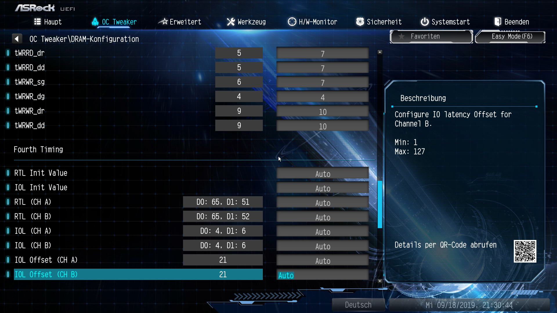

Ich hab außerdem die Third Timings soweit ausgelotet:
824825

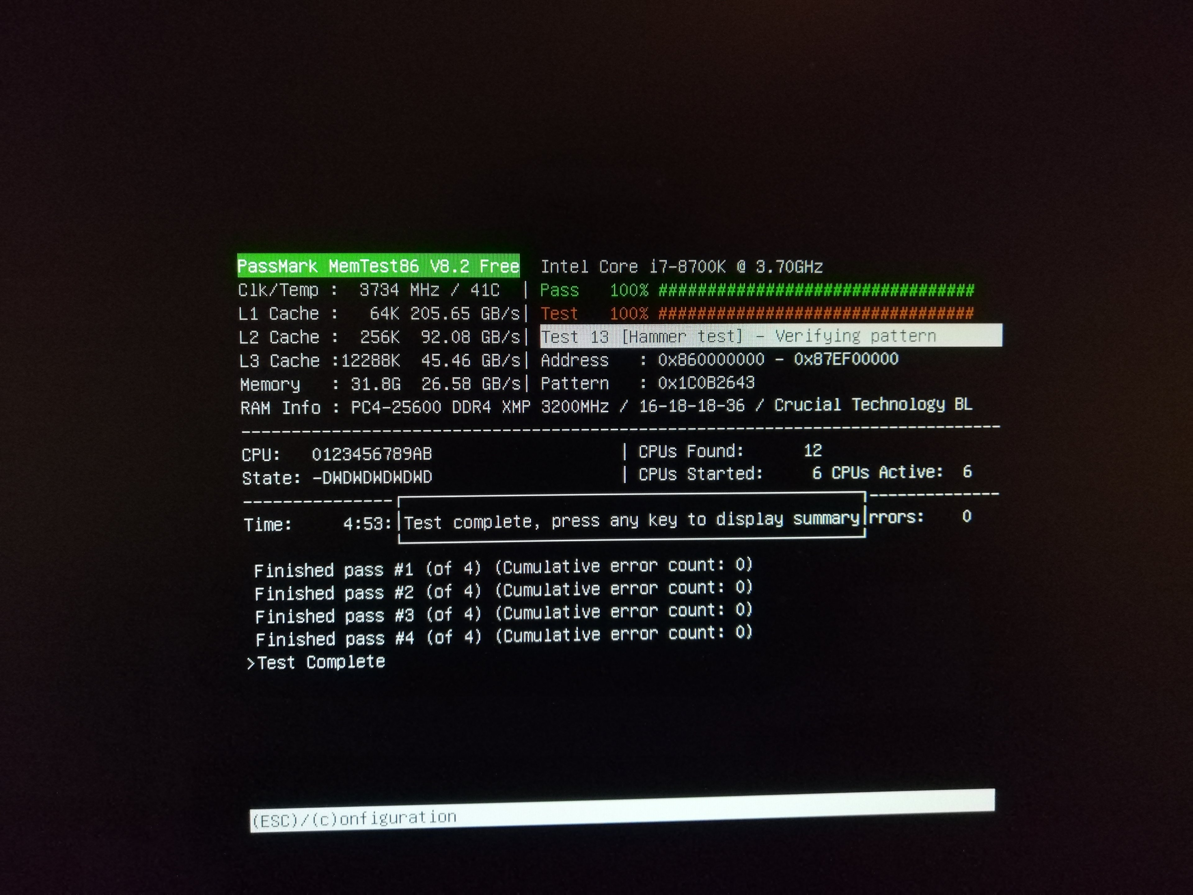

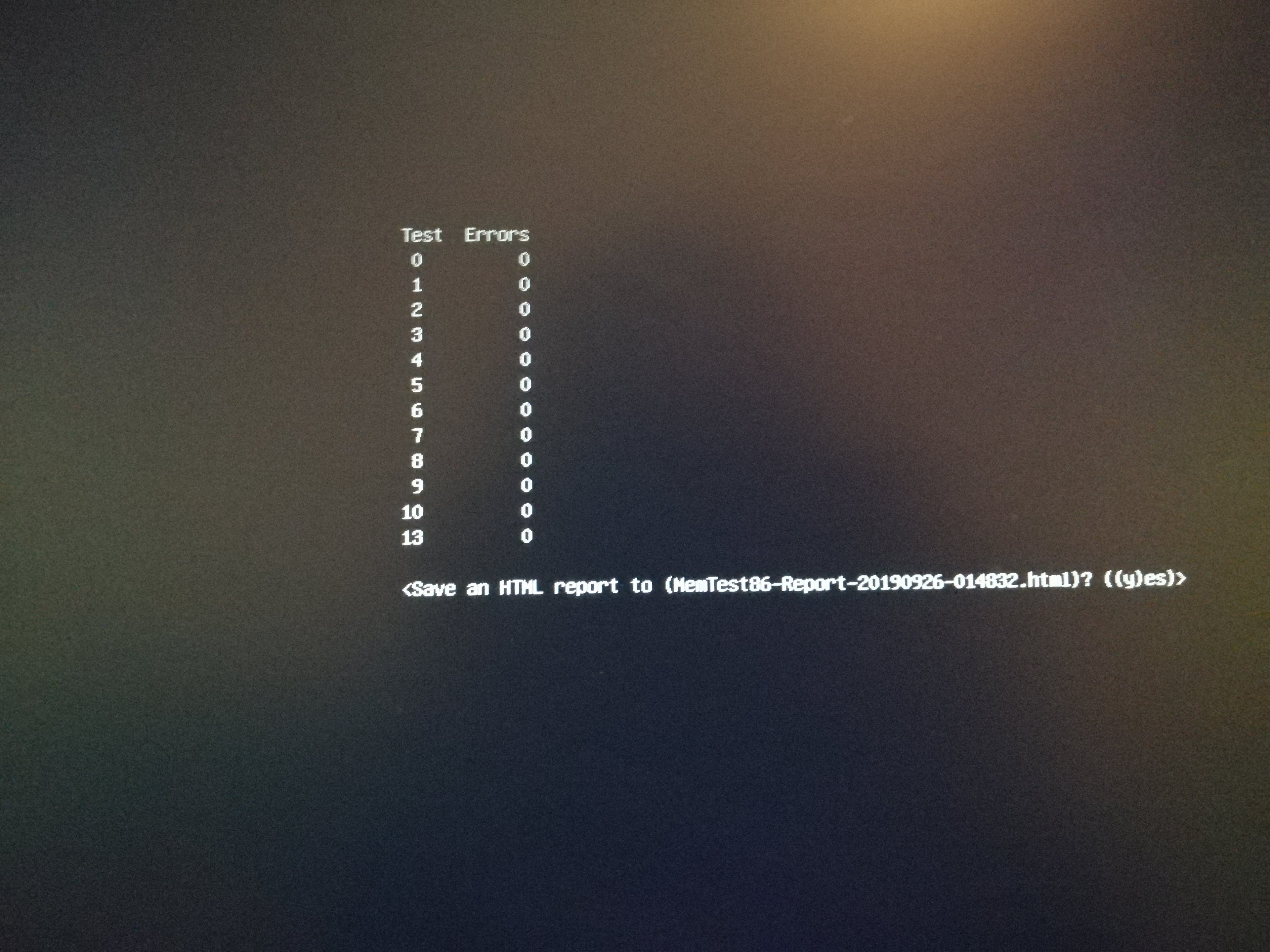

Das bootet, das startet und das läuft. Bevor ich Online Multyplayer damit spielen kann muss ich das ganze nur noch save auf Stabilität testen. Ist Memtest über Nacht laufen lassen ausreichend? Dann jag ich mir das eben auf meinen USB STick.^^
Es ist auf jeden Fall schon mal ein solider Anfang :-)
Glückwunsch.
Ich teste gerne GSAT. Dauert nur eine Stunde.
Muss man nur Linux in Windows enablen. Bisschen was installieren und gut ist ;-)
Aber HCI MemTest über Nacht laufen lassen bist auch sicher.
Joa vielen dank. Super das ich das an einem Abend scheinbar soweit geschafft habe, dann nur noch hoffen das Memtest soweit läuft und glücklich sein. Hätte mir das komplitzierter und ansträngender vorgestellt aber dank eurer Hilfe an der ich mich orientieren konnte wars am Ende echt easy, danke nochmal dafür. :)

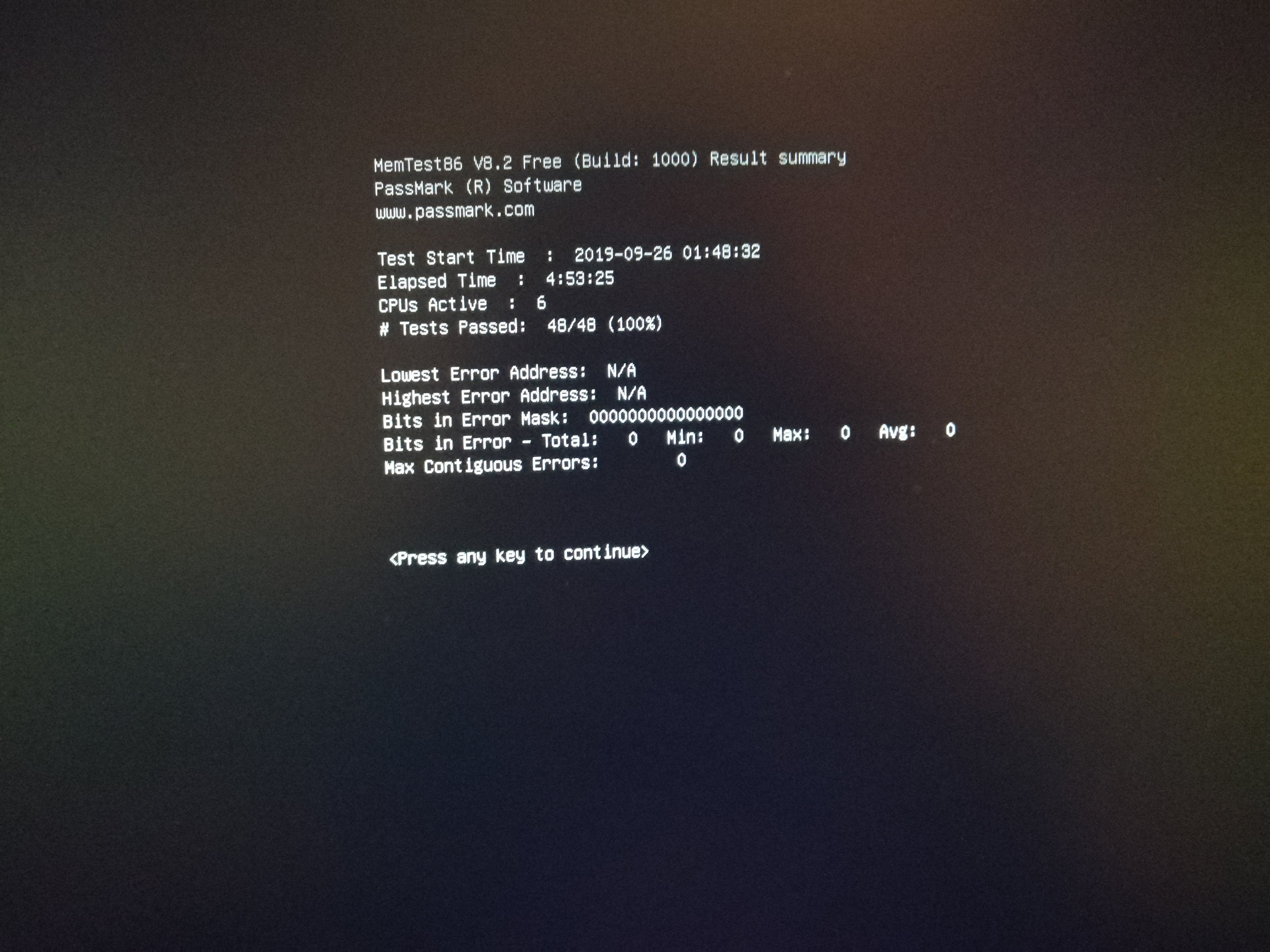

Joa moin, also Memtest sagt ja. :D
824862
824863
824864
