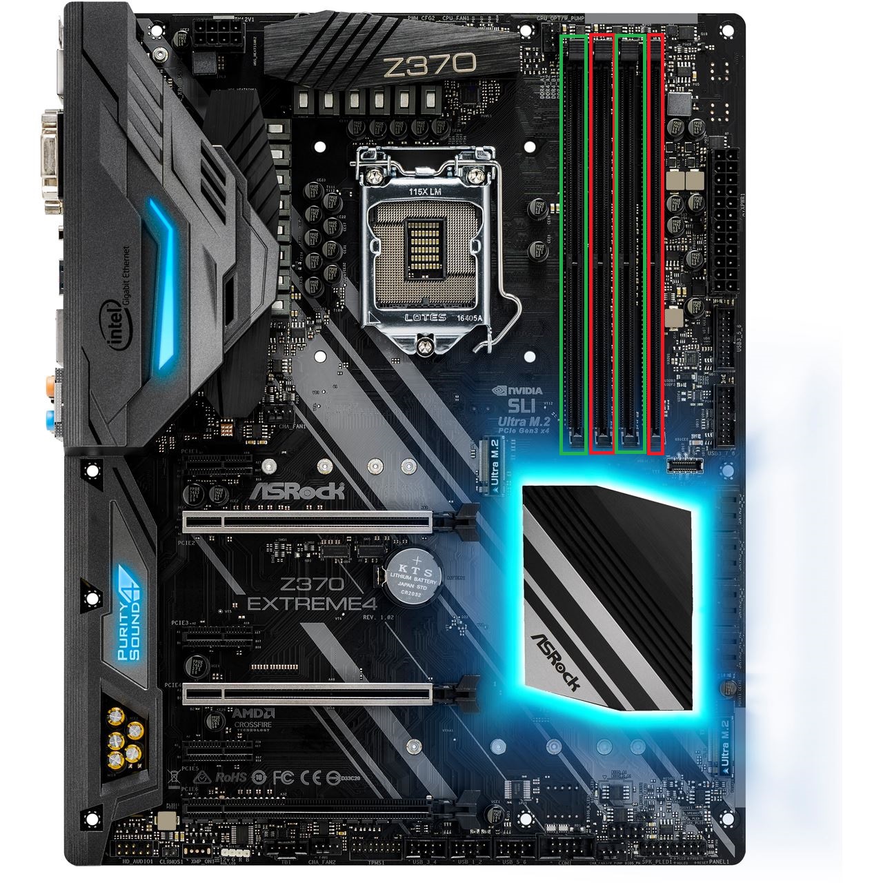

Moin Leute, ich hab ein selbst gemachtes Problem.
Und zwar habe ich bei meinem Noctuha Kühler den zweiten Lüfter montiert da ich dne leiser machen wollte. Hab dazu noch einen Adapter von Noctuha mit dran gesteckt der die Lüfter drosselt. Ein Lüfter ist im Gaming Betrieb leider trotzdem super laut, weshalb es zwei sein müssen.
Leider bedeutet das auch das ich die Ram Slots tauschen musste.
Von den Rot markierten auf die Grün markierten.
Die GUte Nachricht, XMP funktioniert wunderbar und ich komm immerhin noch auf 46K Kopierdurchsatz und eine SPeicherlatenz von knapp 44 ns. Die schlechte, meine 3800 MHZ CL 16 gehen nicht mehr. Ich hab schon probiert cl 16-20-20-rest alles auf Auto mit 3600 MHZ aber bekomme auch da keinen Boot. Gibt es eine Einstellung mit der ich OC auf nicht bevorzugtem Ram Slots errmöglichen oder zumindest verbessern kann?
Ansonsten probier ich gleich mal ob ich 4000 MHZ mit allem auf Auto eingestellt bekomme und wie weit ich mit den latenzen Schritt für Schritt runtergehen kann.
Andere Alternative wäre nur noch alles ausbauen und diese dumme Zierblände vom Board abmontieren, auch wenn ich noch nicht weiß wie das geht. Ist aber eine scheiß Arbeit.Dann könnte ich den anderen Lüfter nämlich nach Links (auf dem Foto) verbauen und die Rams so stecken wie ich will.^^
Gruß
Stefan
Edit: Ok das ist kurios, ich hab alle EInstellungen auf Auto belassen und die Spannungen für vcsa, vcio usw. auf die Werte die beim XMP Profil anlegen gestellt, Ram Spannung 1,45 Volt und einfach mal 3200 MHZ eingestellt. Der stellt sich dann eigentlich total beschissene Timings ein, allerdings bekomme ich jetzt nichtmal einen Boot.......
Das hier ist übrigens das XMP Profil von meinem Speicher:
Gruß
Stefan

Ich weiß leider nicht wie sich das verhält wenn man in die Bänke geht die eigentlich für Vollbestückung vorgesehen sind geht. Im Handbuch steht ja extra das man bei 2 Modulen die beiden nehmen soll, wird schon seinen Grund haben.
Hast du mal mit Mode1 und Mode 2 gespielt? Wenn das dein Board schon hat?!
16 18 18,sind das überhaupt bdies?
Wenn du die IO Blende meinst, die ist eigentlich nur verschraubt. Also beim Gene XI ist die ruck zuck ab.
Weedlord
Fleet Admiral
- Aug. 2013
- 17.165
Nee, ich hab Micron E Dies. Habs jetzt aber anders gelöst. Jetzt sitzt zwar der zweite Lüfter auf dem Ram SPeicher auf aber funktioniert wunderbar auch mit 3800 MHZ CL16.
Hab außerdem das Bios dazwischen geupdatet, 4.20 funktioniert genau so gut wie 3.30 was ich vorher drauf hatte. Der Fehler das der AVX Offset greift obwohl kein AVX verwendet wird besteht allerdings weiterhin.

Montiere den Lüfter doch einfach etwas weiter oben, oder gibt das Gehäuse das nicht her?

Metallmann schrieb:Montiere den Lüfter doch einfach etwas weiter oben,
Wollte ich, aber die Zierblende vom Mainboard ist im Weg. Jetzt knutsch der Lüfter einen Ram Speicher.

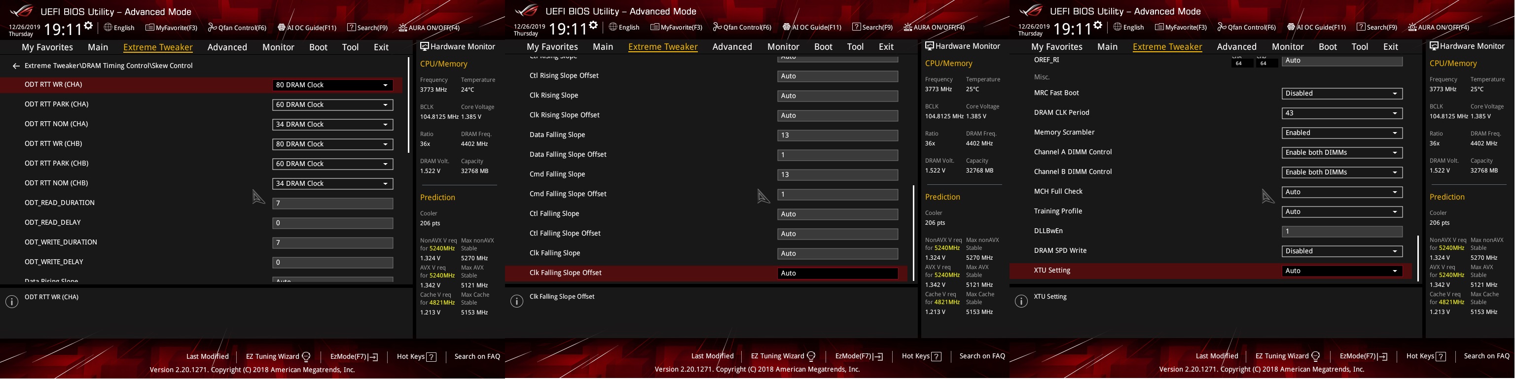

@Esenel
Hier GSAT bei 4x8GB 4400CL17-17, ich hab dabei einiges gelernt was Einzustellen ist und das hat einiges ein Geduld gefordert.
Prime und Memtest laufen "Out of the Box" GSAT brauch echt Fine Tuning im Bios.

Hast du mal GSAT probiert?Ich kann dir sagen der Test ist super was Stabilität angeht, aber es Bedarf einiges an Bioseinstellungen im Grenzbereich.
ODT Werte und Signalstärke ist der Schlüssel für ein stabiles System.

@PhoenixMDA
Sehr geil.
Magst mal dein Bios abfotografieren und hier reinhaun?
Jedes Mal fixst du mich an.
Und stelle dann wieder fest, dass ich bei allem über 4133 ned weiterkomme :-(
Sehr geil.

Es hat 2 Tage gedauert bis ich es gefunden hatte. Da steckt ne Menge Arbeit drin, bedenke jedes Board ist ander´s, genauso wie Speicher du musst es exakt für dein System ausloten bei deinen "Wunschtakt".
Ich poste mal die Entscheidenen Werte.

Die ODT Werte bringen Boot Stabilität, DramCLK DLLBWen machen es schon stabiler.
Die Signal Werte sind allerdings entscheidend, ich habe nicht alle gefixed, das wäre allerdings noch besser.
Er scheint da oft ne 15 zu trainieren.
Die ODT Werte hängen vom Speicher ab, die Signal werte müssen für exakt für das eigene System eingestellt werden.
P.S. Keine Panik kriegen wenn der bei falschen Slope Werten euch nen CC oder Code 00 anzeigt, ihr könnt auch mehr fixen, die CLK Rising Slope ist auch sehr wichtig.Ich hab nur soviel fest gesetzt wie notwendig.
Dennoch ist es besser mehr festzusetzen, allerdings ist das sehr sehr mühselig.
Für ein Stabiles System helfen schon allein die ODT Werte, besonders im Reboot massiv!!!

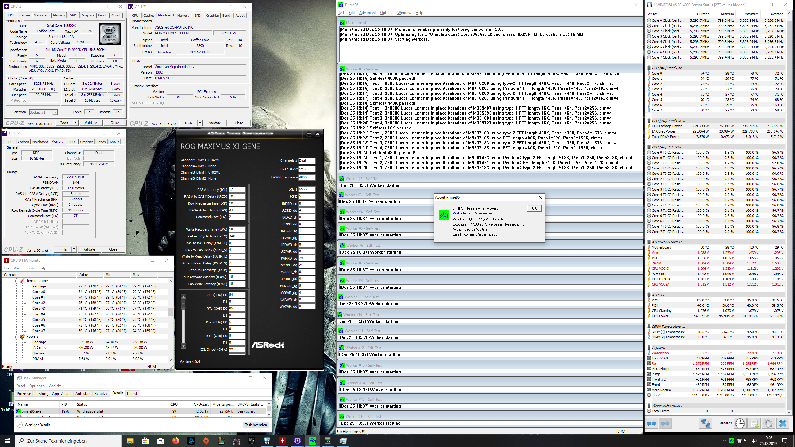

Du brauchst nen wirklich gutes "Lucky" Board, dein Speicher denke ich ist nochmal besser als meiner.
Also da geht schon was^^.
Booten kann an auf jeden Fall ne Menge..
Hier mal 4x8GB@4533CL16-16 #no stable^^
