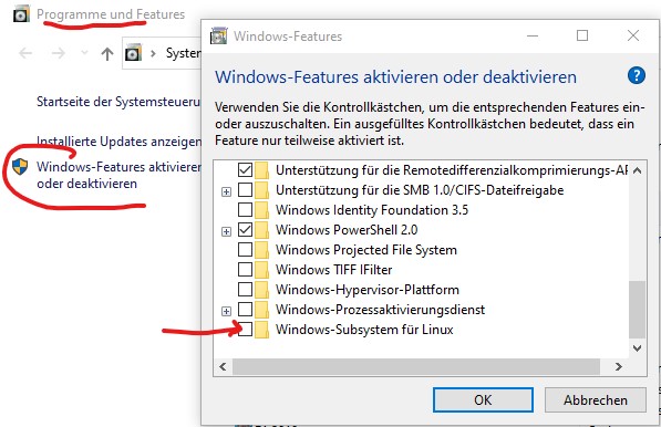

Ich würd auch gerne mal GSAT testen, Frage dazu, muss da ein Haken rein, wo auf dem Bild markiert?
Und welches Ubuntu aus dem Store, da gibts 3. Einmal gibts Ubuntu und dann Ubuntu 18.04 LTS und noch 16.04 LTS.
Also, welches Ubuntu und Haken rein oder nicht?

Danke, also Haken muss rein, is ja das gleiche wie über Powershell es zu machen.
Ich nehm dann 18.04 LTS, das scheint mir das Aktuelle zu sein.
Reaktionen: Esenel
