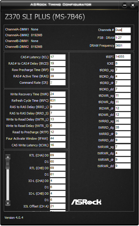

Esenel schrieb:Asrock Timing Configurator Screenshot
Vielen Dank, ich komm drauf zurück! Jetzt will ich erst mal noch die 3600 genauer wissen, angefixt bin ich ja schon.
Im Moment laufen prime95 Large FFTs und Memtest gleichzeitig. Ergibt das Sinn?
Edit: Letzte Frage gestrichen, prime95 setzt seine Arbeit scheint's aus, wenn Memtest läuft.
Edit 2: Zwischendurch mal der Screenshot des Timing Configurators bei 3600, Test läuft noch.

Das ergibt gar keinen Sinn, da dann beide Tests fürn Popo sind.
Halte dich lieber daran was Esenel gesagt, zuerst auch die Sub´s machen, sonst machst du ja alles doppelt und dreifach.Den max. Takt würde ich mit CL19-21 testen, den auch das CL kann mit straffen Sub´s gut sein, die Latenz kommt ja nicht nur vom CL.

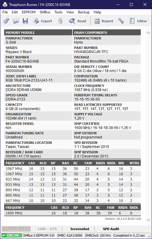

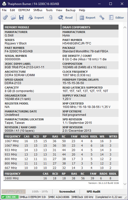

Da ich das jetzt nicht verfolgt habe, wäre es gut wenn du thaiphoon Burner nimmst und das SPD ausliest, damit ich weiß welche IC´s, das ist schon mal ne Hilfe.

Es sind SK Hynix Dinger bei nilssohn.

Angehängt.wäre es gut wenn du thaiphoon Burner nimmst und das SPD ausliest, damit ich weiß welche IC´s, das ist schon mal ne Hilfe.

Es sind C-Dies. Die gleichen hab ich auch hier. Man muss an die etwas humaner ran gehen als an B-Dies. Und Monsterspannungen braucht man für den niedrigen Takt auch keine.

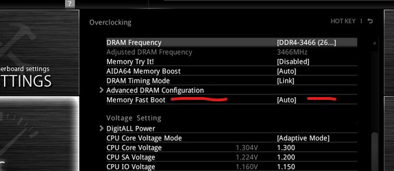

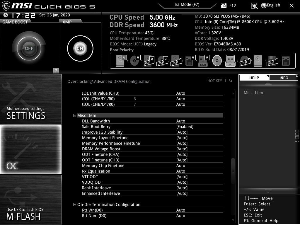

Die Haupttimings kannst so lassen, Subs alle auf Auto. Und schau ob du MRC Fastboot hast, das müßte unterhalb der RTLs kommen.
Das hat nichts mit dem Fastboot fürs Booten zu tun. Das ist für das Ramtraining.
MRC Fastboot auf Disabled stellen, hab ich vergessen.

Ich habs gefunden, da is es doch, oke heißt bisschen anders, das auf Disabled stellen.
Hast du denn jetzt schon was gemacht? Hat das mit den Spannungen gebootet?
Wir fangen dann mit den Subs an. Wir kümmern uns erst um die Wichtigen.
Stell tREFI auf 65535 s&e (save und exit und gleich wieder in Bios).
Dann lotest du tRFC runter bis es nicht mehr bootet und schlägst 30 wieder drauf.
