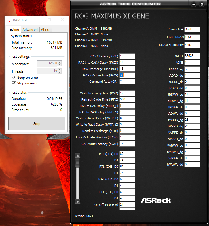

Habs nun auch mit tCKE4 und tCWL14 stable...
Hab's auch nochmal mit Maximus Tweak Mode2 gegengetestet... Direkt 10+ Errors am Anfang bei GSAT.
Reaktionen: Esenel
Gibt ja kein gescheites mATX oder? Von daher eher nicht.

Ich kann es halt doch nicht lassen..... auch wenn ich weiß das ich am Ende dann doch wieder im strahl kotz.
Aber kann mir mal einer erklären warum der auf einmal solche RTL`s trainiert. Ich hab noch nie gerade RTL'S gehabt und die IOL'S lassen sich auch nicht mehr auf 7 drücken.
Ach OFFset steht auf 16 / 15

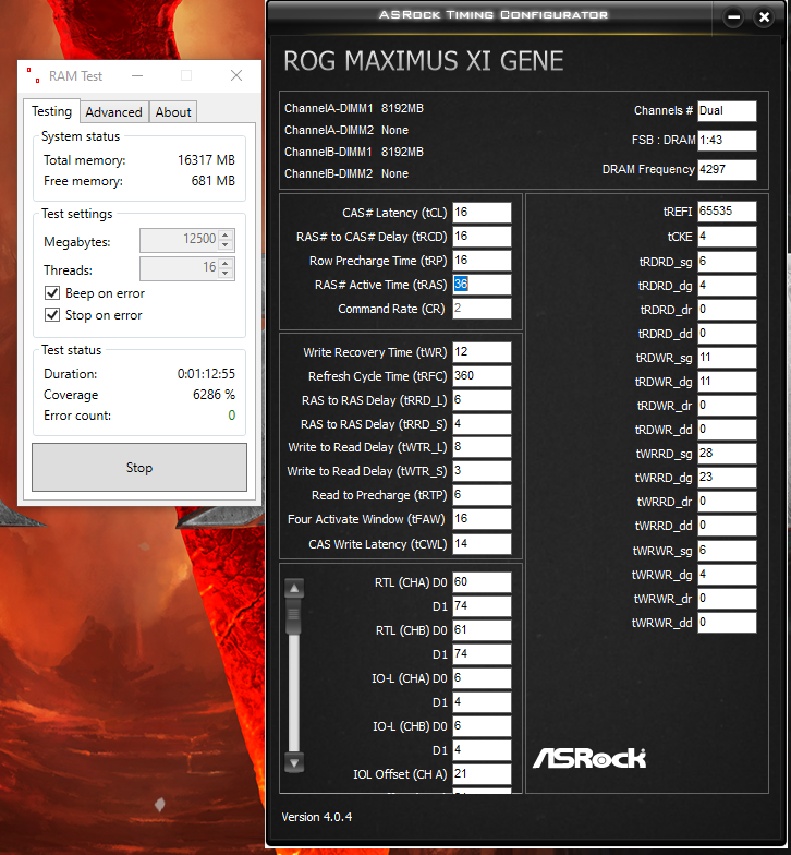

Nun zu meinem Karhu Problem.
Mode1 Gsat Stable , Karhu nicht
Mode2 Gsat nicht stable, Karhu aber
Jemand eine Idee?

Die Werte sind eigentlich völlig egal weil bei 30/25 schmeißt er bei Mode1 auch sofort Fehler raus. Es liegt definitiv am Mode1, die Werte gehen ja alles easy durch wenn ich auf Mode2 stelle. Das ist ja der Witz.
Warum beharrst du auf deine Temperatur ^^, die packen Karhu in Mode2 sogar noch bei über 50°C, da bin ich weit von weg. Die haben gerade mal 39grad und steigen aus bei Mode1. Hab gerade Mode2 laufen und bin bei 42Grad und es ist noch Fehlerfrei.

ich verstehe aber auch nicht warum mode1 für gsat super ist aber für karhu nicht. Das ergibt doch alles keinen Sinn. In mode 1 sollte ja eigentlich alles entspannter sein und nicht so stramm wie in mode 2. Da machen die Module dann aber Probleme oO.

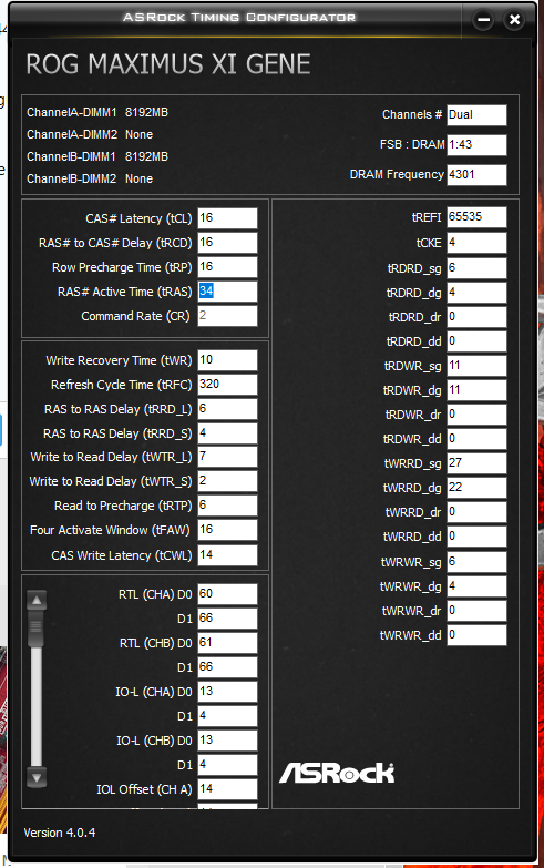

Da mir jetzt das 4600 so dermaßen auf den Sack gegangen ist und ich unbedingt mit mode2 trainieren wollte, bin ich nun so weit runter gegangen bis mode2 ging.
4533, 4500 und 4400 wollen zingend mode1, also blieb nur 4300 und das ging.
Leistungsverlust in Timespy.... geht eher gegen null. Da war ich etwas verwundert, aida wird natürlich geringer werden aber dafür finde ich sieht es geiler aus als 4500cl17.
Ist auch alles viel unproblematischer und nicht so ein riesen gebastel. Mittlerweile bin ich echt der Meinung, wenn man schon mit mode und odt und slopes hantieren muss dann ist die Sache einfach zu sehr am Limit. Ändert sich eine kleine Komponente ist direkt wieder alles für den Arsch.

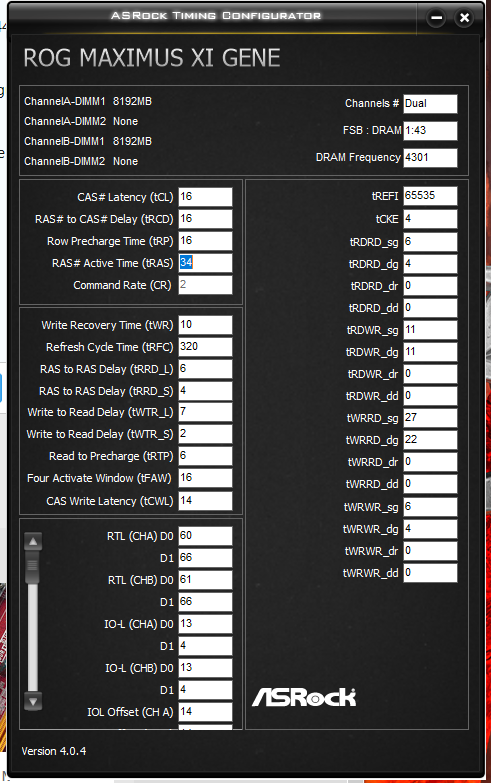

Die 4500 liefen zwar auch easy durch Gsat aber dann gehe ich lieber auf 4300cl16:
Spannungen muss ich noch alle machen, wollte erst mal schauen was die Module überhaupt so mit 4300cl16 packen.
Timings werden auch noch leicht angepasst.

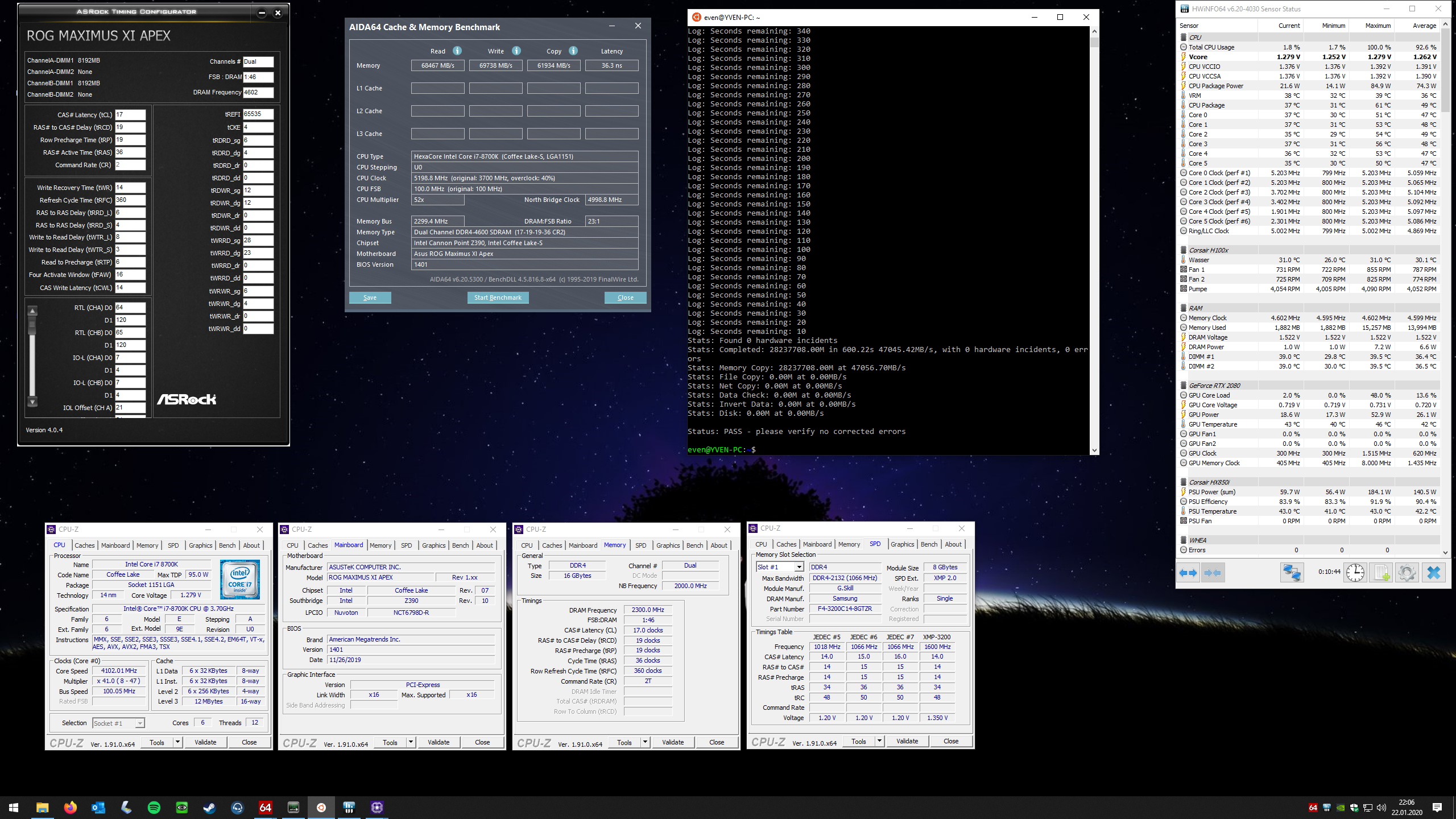

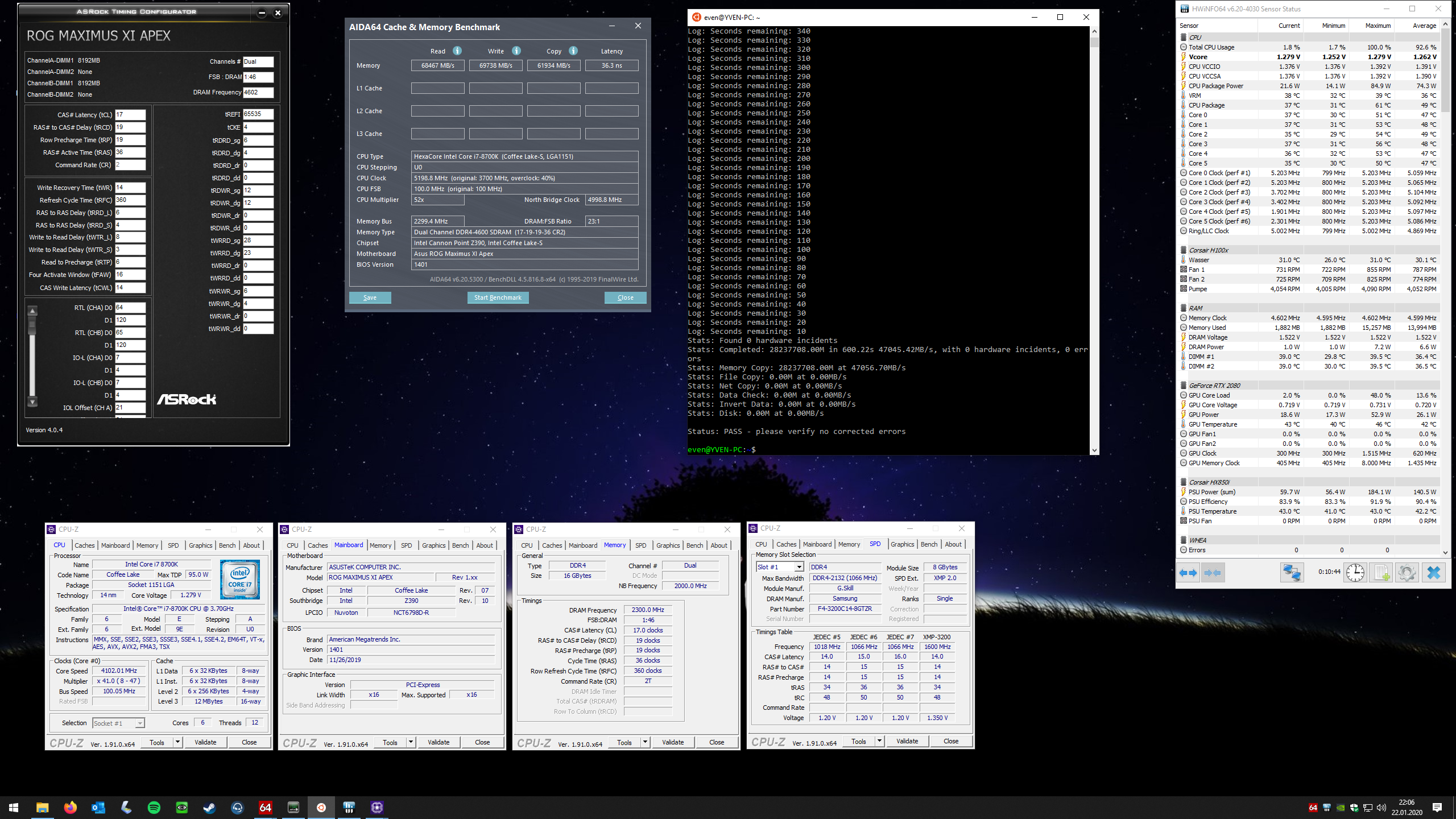

Alles durchgelaufen mit den neuen 1.320V (Bios) :-)
1h GSAT
9900K_DD_5.1GHz_1.320V(1.181V)_LLC5_4.7GHz-Cache_Bios-1105_4133-17-17-17-37-300_2T_Offset_15_1...png
100% HCI
55 min Prime
AIDA 61k Copy -37.9ns
Timespy
Grafik-Punkte16 952
CPU score13 468
https://www.3dmark.com/3dm/43265039?
Basd :-)
Nun kann ich mal 5.2GHz ausloten^^
Reaktionen: Rage, R1c3, PhoenixMDA und eine weitere Person

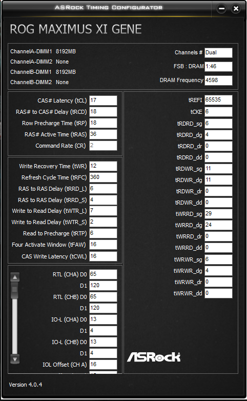

Das kommt bei mir bei 14/14 raus, der letzte schmarn. Die IOL'S gehen immer weiter hoch.
Du kommst auf die gleichen RTL mit 14/14 wie mit Mode 2, da wundert es mich nicht das ich bei 4Dimm kein Mode2 über 4133 fahren konnte.
Mode2 hatte ich da angelassen, war das falsch? Machst du das mit Mode1 und ziehst dann die rtl's mit dem offset runter?
Wenn ich 59/60 per Hand einstelle geht es aber auch nicht.
Was mir gestern extrem aufgefallen ist, wenn meine vtt voltage zu niederig ist trainiert er nicht. Dachte die wäre eher bei extrem oc relevant.
Wo liegt die eigentlich bei euch mit 4Modulen ?
