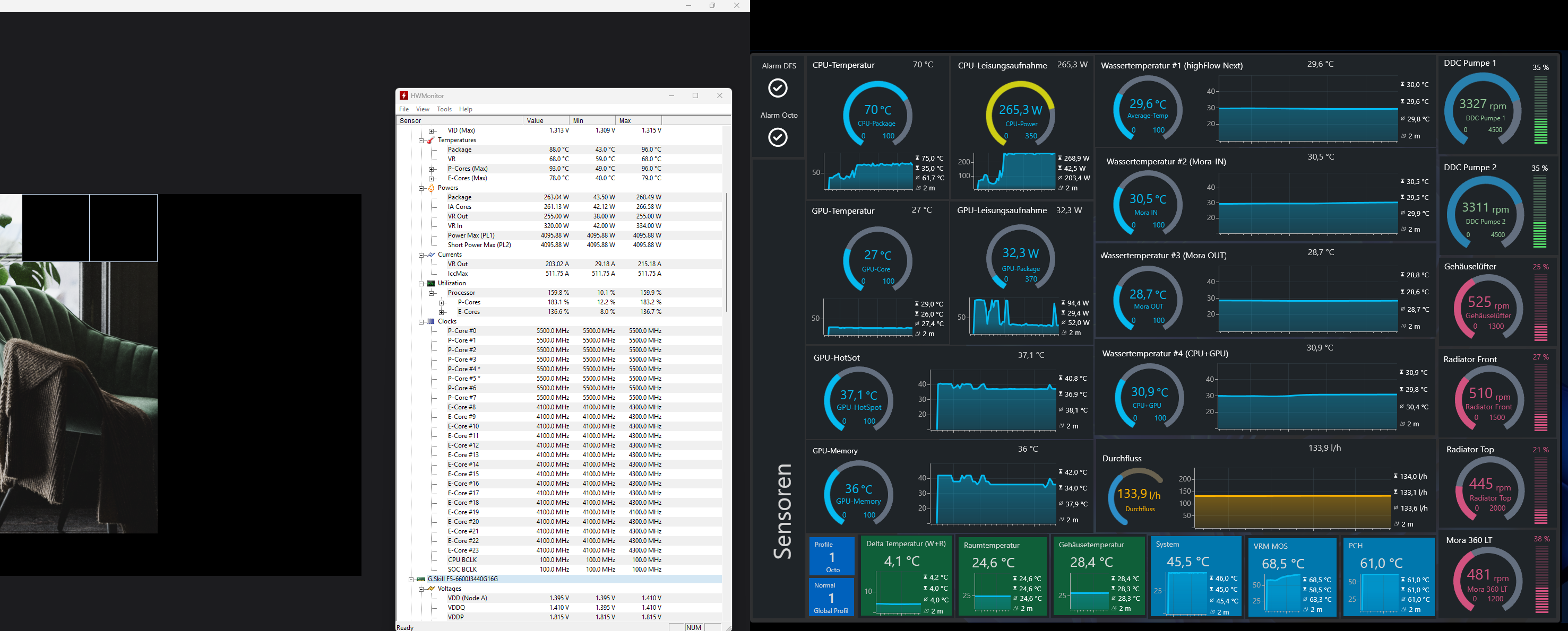

Ich habe jetzt mal diverse Aktivitäten auf dem PC gestartet und dabei kamen diese Temperaturen zusammen. Hatte mein Spiel an und habe nebenbei noch ein YouTube-Video laufen gelassen und ein weiters Browser-Fenster geöffnet und durch die Seite gescrollt.
Meine Lüfter hören sich dabei "normal" und "nicht zu laut" an, aber diese Schwankungen kann ich einfach nicht zuordnen, weil mir da dummerweise die Erfahrung fehlt

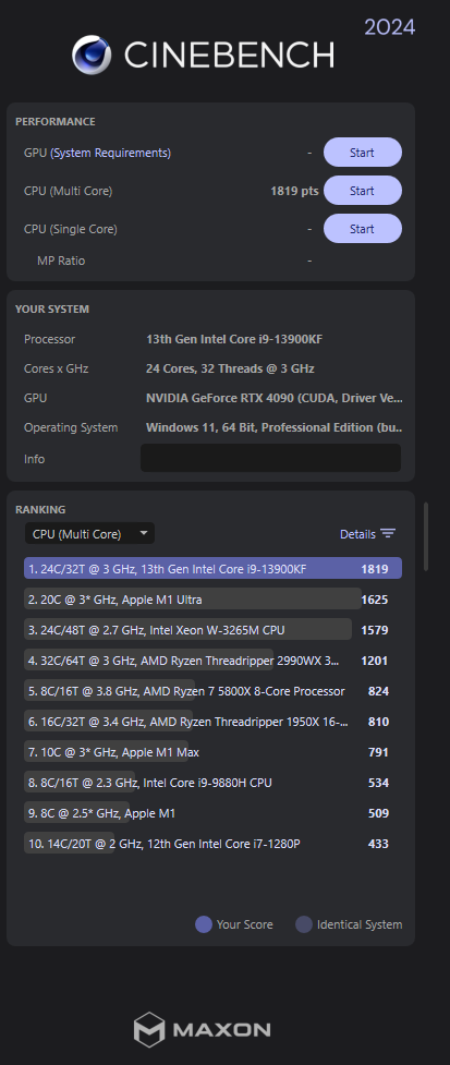

Mahlzeit,

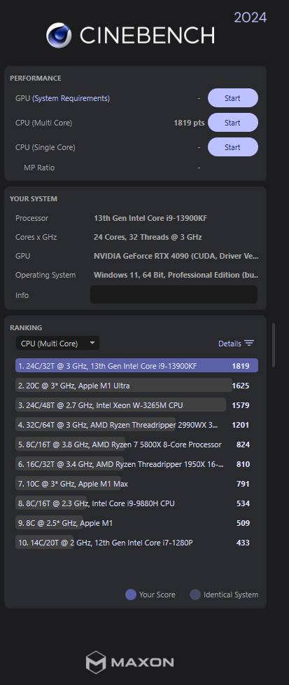

ich habe heute mal meine AiO ausgebaut und anständig gereinigt. Anschließend habe ich das erwähnte Cinebench mal laufen lassen, mit folgendem Ergebnis im Anhang.
Auffällig war, dass während des Tests absolut nichts von den Geräuschen der AiO zu hören waren. Wenn sie jedoch im "Normalzustand" ist, dann hört man es hin und wieder "blubbern". Weiß nicht wie ich es anders bezeichnen soll

Nicht wundern, wenn du ohne Limits auch hier in ein Temperaturlimit rennst. Ohne ein Limit renne ich selbst mit meiner custom Wakü in das Temperaturlimit. Mit normalen Games und Anwendungen sollte es aber nicht vorkommen.Antwortgesucht schrieb:Cinebench mal laufen lassen, mit folgendem Ergebnis im Anhang.

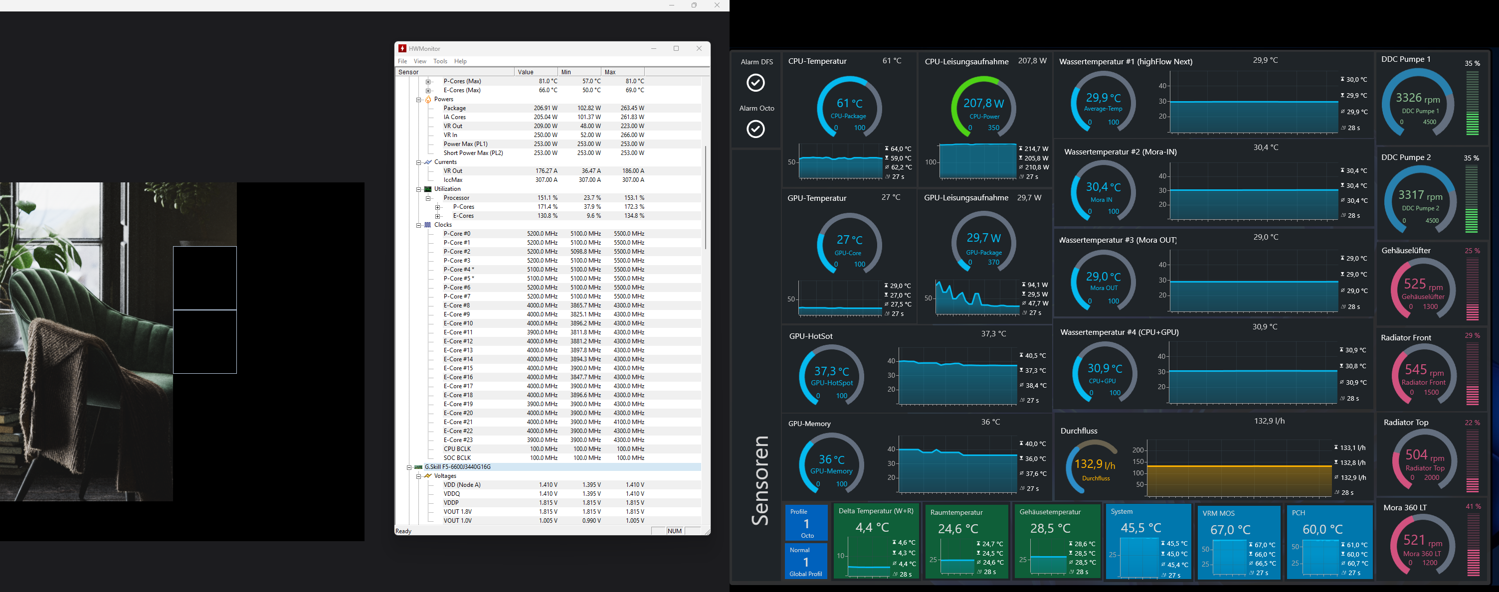

Habe mal CB R24 nochmal mit meinem System getestet.
Limits sind bei mir 253 für P1 und P2 und 307A. Hierzu ist ersichtlich, dass bezüglich der 307 A meine Kerne nicht voll hochtakten und ich gar nicht auf 253 Watt komme.
Hier dann ohne Limit:
Mit beiden Tests habe ich aber ein UV mit 1,320v am Laufen, denn ansonst würde meine Leistungsaufnahme noch höher ausfallen und auch die Temperatur dazu. Aber meine Wasserkühlung lässt auch nicht mit einer AIO vergleichen.

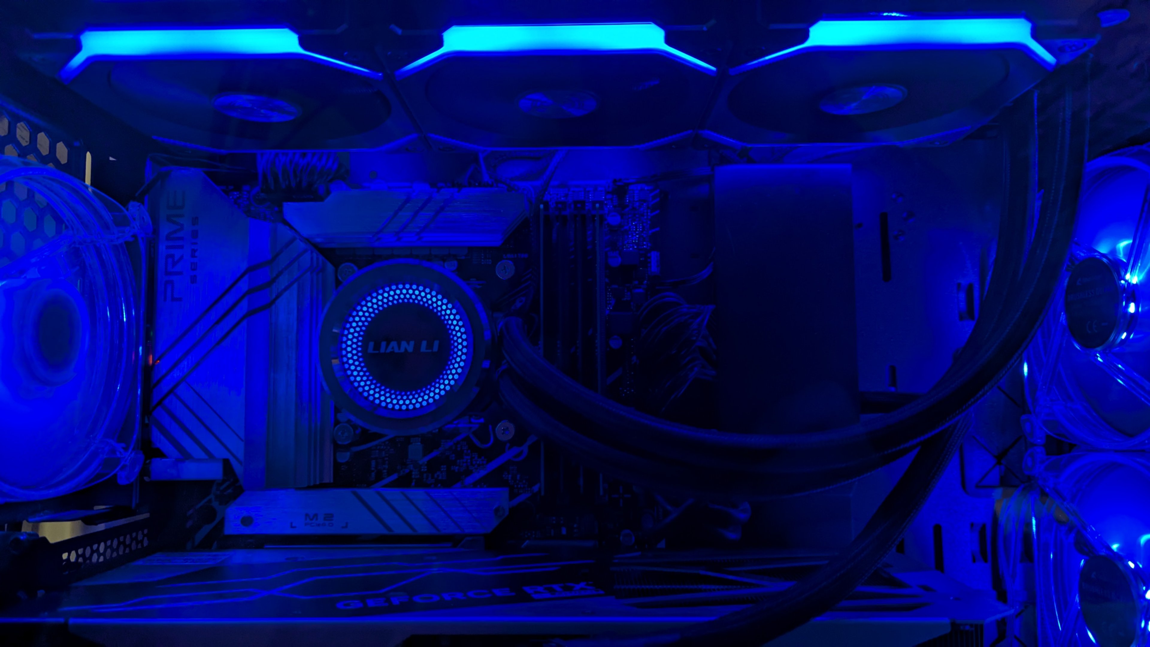

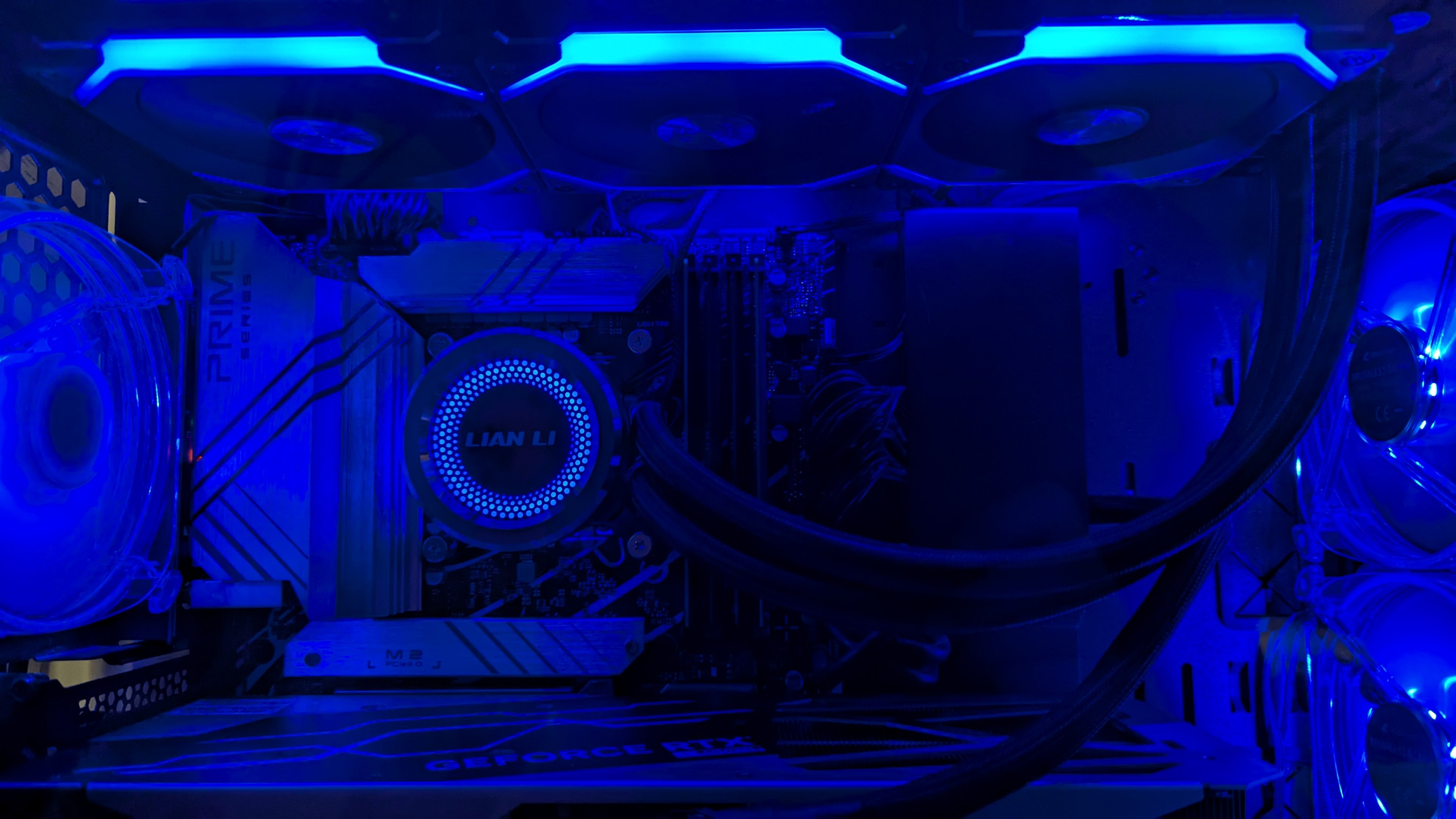

Ist oben verbaut. Ich hatte tatsächlich schon überlegt mir eine neue zu holen, aber diese Version scheint es nicht mehr zu geben.
Da mir als Laie die Systeme zu komplex sind, würde ich gerne bei Lian Li bleiben, um die alten Steckplätze nutzen zu können.
Ein kompletter Umbau ist mir zu kompliziert.
Damit hast du dann, die nächsten 3-4 Jahre wieder ruhe und dann fängt das gleiche Spiel nochmal an. Mit einer anderen AIO hast du drei Stecker für Lüfter + ein Stecker für die Pumpe (+ ggf. für RGB). Im Grunde nichts anderes mit dem einbauen.
Mit einer AIO von Alphacool kommt noch hinzu, dass sie nicht nur aufgefüllt werden kann, sondern auch ein Radiator aus Kupfer. Denn bei deiner AIO kann es auch passieren, dass durch das Alu im Radiator dein Kühler oxidiert und sich langsam zusetzt. Das wird zwar mit Korrosionsschutz etwas entgegengewirkt, aber gänzlich verhindern lässt sich es trotzdem nicht.

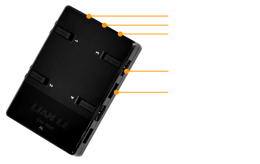

Hmm, ok. Ich war nur etwas verwirrt, weil auf der Rückseite des PC's die ganzen Anschlüsse, bis auf die Pumpe, in so einen kleinen schwarzen Kasten von Lian Li reingegangen sind. Davon gingen dann so viele Kabel weg, dass ich mir dachte, diesen Umbau schaffe ich eh nicht.
Die Stecker vorne auf dem Board sind belegt von dem Lüfter hinten im Gehäuse und von noch einem, allerdings habe ich jetzt vergessen wohin die Kabel gingen. Ich glaube aber, dass waren die 3 vorne im Gehäuse.
Hab den kleinen Kasten gefunden. Der ist auf der Rückseite meines PC's verbaut.

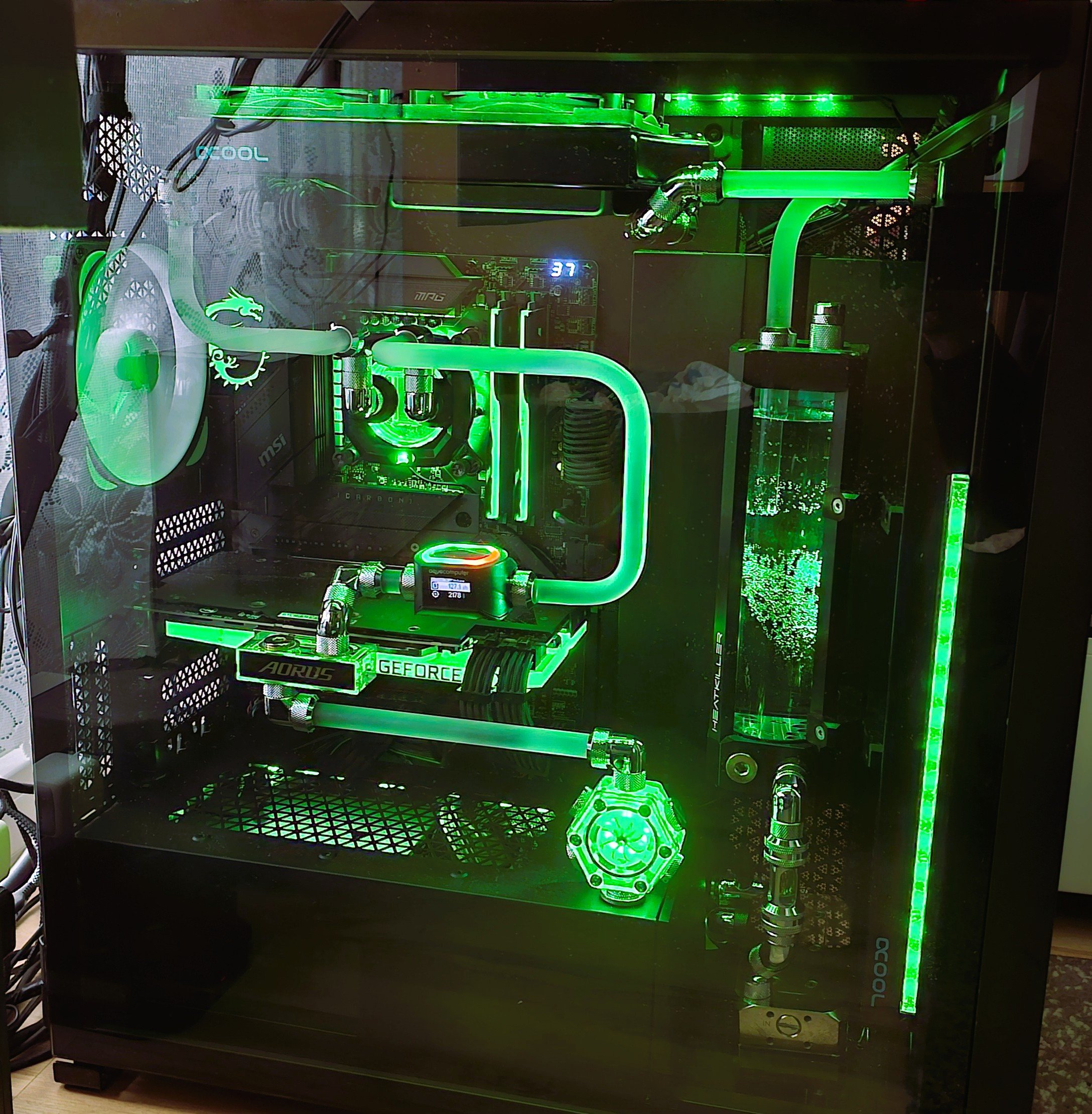

Hatte mal eine AIO von CoolerMaster hier und dort befand sich auf dem Radiator und auch am Kühler unter einem Garantiesiegel jeweils eine kleine Schraube. Hiermit ließ sich auch etwas destilliertes Wasser einfüllen. Natürlich war dann die Herstellergarantie futsch.
Das ist mir jetzt mit Lian Li und deren AIO nicht bekannt.
Habe auch eher mit einer custom Wakü was zu tun.
Mit einer anderen AIO lassen sich auch deine Lüfter übernehmen und dann hast du nur das Kabel, was von der Pumpe abgeht und ggf. für RGB dazu.
Das hat mit deinem ganzem RGB was zu tun.Antwortgesucht schrieb:Hab den kleinen Kasten gefunden. Der ist auf der Rückseite meines PC's verbaut.

Wow, sehr schicke Kiste, Hut ab!
Vielleicht nehme ich dann doch irgendwann mal einen Umbau in Angriff.
