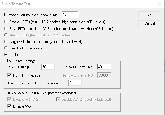

Kannst du ein Screenshot von 80K Einstellungen machen habe schon seit 2 Jahren kein Prime mehr genutzt. Version 2.66 habe ich ohne AVX
26.6. kannst vergessen. Ebenso vergessen AVX offset, das muss auf 0, sonst taktet der doch beim Zocken laufend hin und her.
Aktuelles Prime 29.8 b6 findest du hier
https://www.mersenne.org/download/

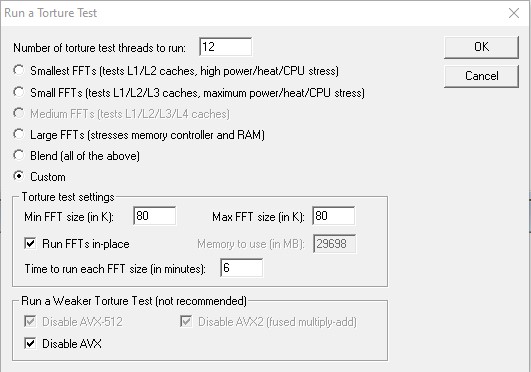

Custom 80K Settings für Vcore, ganz einfach, 15min reichen. Die Haken auch so setzen.
CineBench R15 taugt nix für Vcore, muss man dann sowieso noch x mV draufschlagen, dann lieber gleich richtig.

Schaue mir auch gerade Prime95 an - bei mir ist bei 29.8b6
Disable AVX-512 ausgegraut (angehakt)
Disable AVX ausgegraut (kein Haken)
Disable AVX2 (könnte ich hier einen Haken setzten)
den lasse ich aber weg?
Edit: ah ok man muss da rumklicken dann kann man auch ALLES deaktivieren.

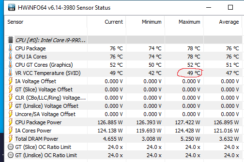

Läuft alles wunderbar aber was zum Teufel ist VR VCC Temperatur (SVID) ? Da hätte ich 99°C ??
Meine VRM Mos haben 88°c was normal ist bei der Last denke ich. Er zieht gerade dauerhaft 160 Watt.

Und auch Spawatemps im Auge behalten VR VCC TEmperatur

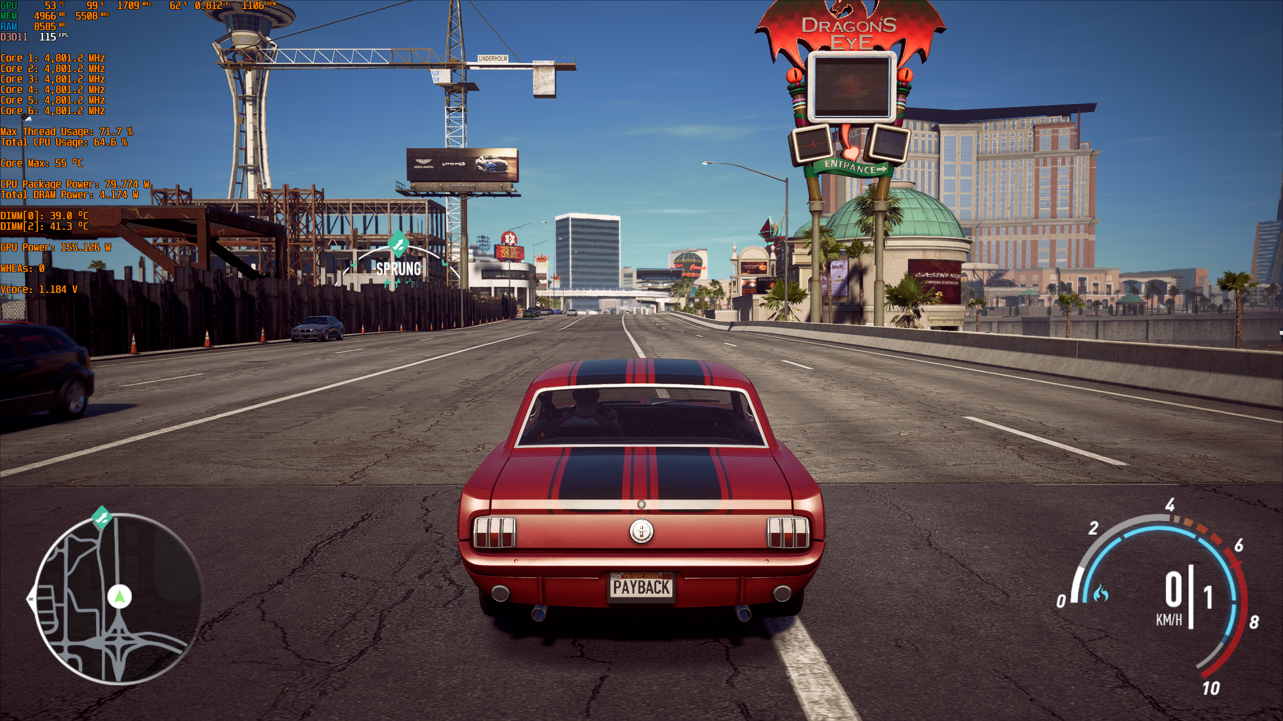

Das härteste Spiel, das ich habe für die CPU, ist NfS Payback. Das zieht ordentlich. Kann man sich auch alles was wichtig ist ins OSD nehmen. (Aber nicht extra kaufen, das ist nur ein Beispiel).
AC Origins und Odysee gehen auch gut auf die CPU.

Min FFT und MAX 1344? Was hast du dann für Temps...?
meckswell schrieb:
Wie meinst du das, im Vergleich zu was?
Die härteste Belastung in Prime95 hast du bei min. FFT 8 und Max 4096k.
Min. FFT 1344 und max FFT 1344 Einstellung sind eigentlich ausreichend für VCore Stabilität.
Ich lasse es eigentlich immer 1 Stunde laufen, wenn kein Fehler, dann bist du eigentlich Safe. Prime kann keine Lastwechsel simulieren, das machst du beim Zocken oder Handbrake... Dann erst alles gut... :D
