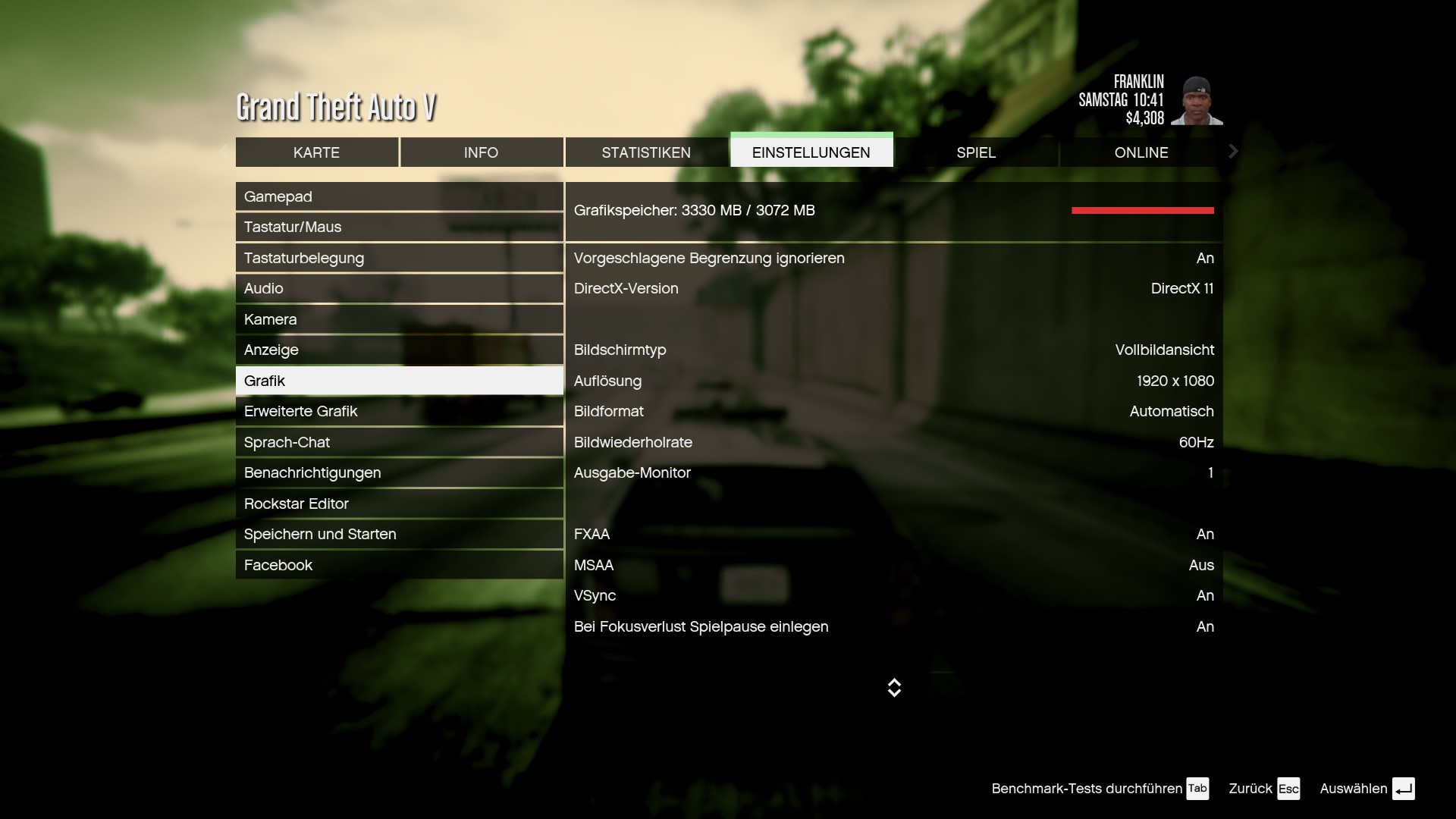

Zuerst FXaa aus
dann alles auf hoch
vsync aus
außer
erweiterte grafik alles aus
Mit meiner gtx760 spiel ich mit den settings ~35-60fps je nach tageszeit.
ich sehe bei dem Spiel kein tearing
Ich spiele in ego Sicht
Wilst unbedingt max fps schalte gras auf scharf um
und deaktiviere post msaa
das bringt dir 50-75fps
mein Phenom2 x6 1090t 3,8ghz settings
Deine cpu muss dann min 4,2ghz und 2,6ghz Nb takt haben um dieselbe Leistung zu habe wie meine
4,5ghz sind mir der cpu drin
ramtakt so hoch wie möglich HT und Nb takt gleich das bringt extra 10% mehr Leistung
Siehe Mehlstaub Beratung hier
Das spiel ist gnadenlos GPU limitiert
Cpu last gras und erweiterte Sicht sowie Verkehr und Bevölkerung dichte
