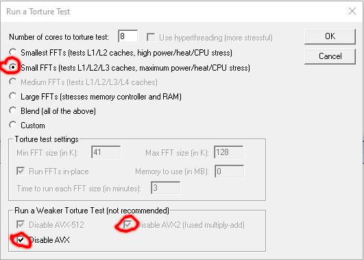

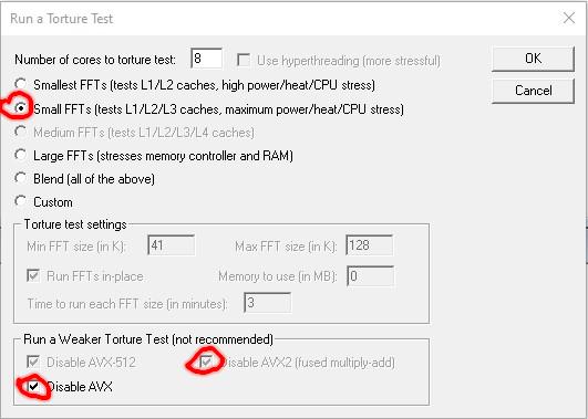

0ssi schrieb:
Entweder falsch montiert oder die AIO hat ihre beste Zeit hinter sich.
PS: Du nutzt Prime95 falsch. Blend ist eher als RAM Test und beginnt mit wenig CPU Last.
Man testet Small FFT's aber ohne AVX also unten alle Haken setzen ABER du testet nicht
weil im aktuellen Zustand mit fehlerhafter Kühlung ist das nur sinnlose CPU Quälerei. :evillol:

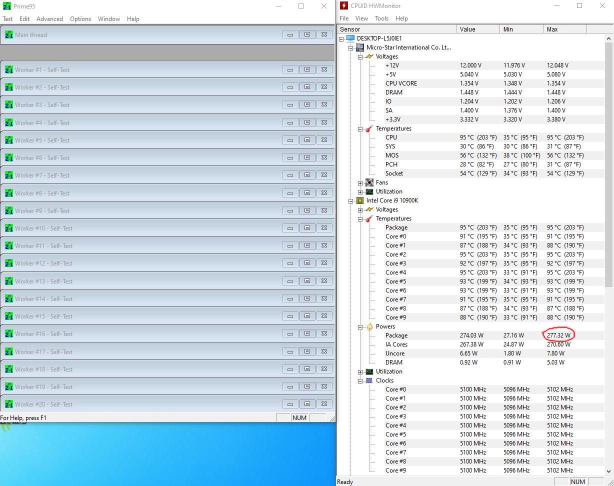

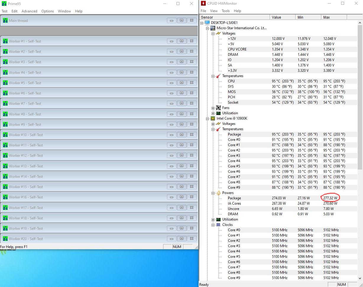

Zum Vergleich:
Bei dir liegen standardmäßig offensichtlich 1,350V an also locker 250 Watt und zwar OHNE AVX (Intel PL2!!!)
Edit: Es sind sogar ~275 Watt OHNE AVX:

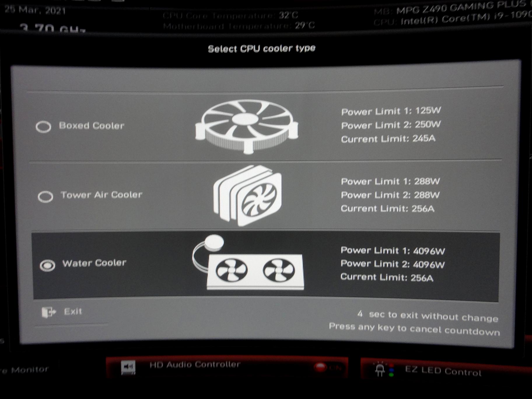

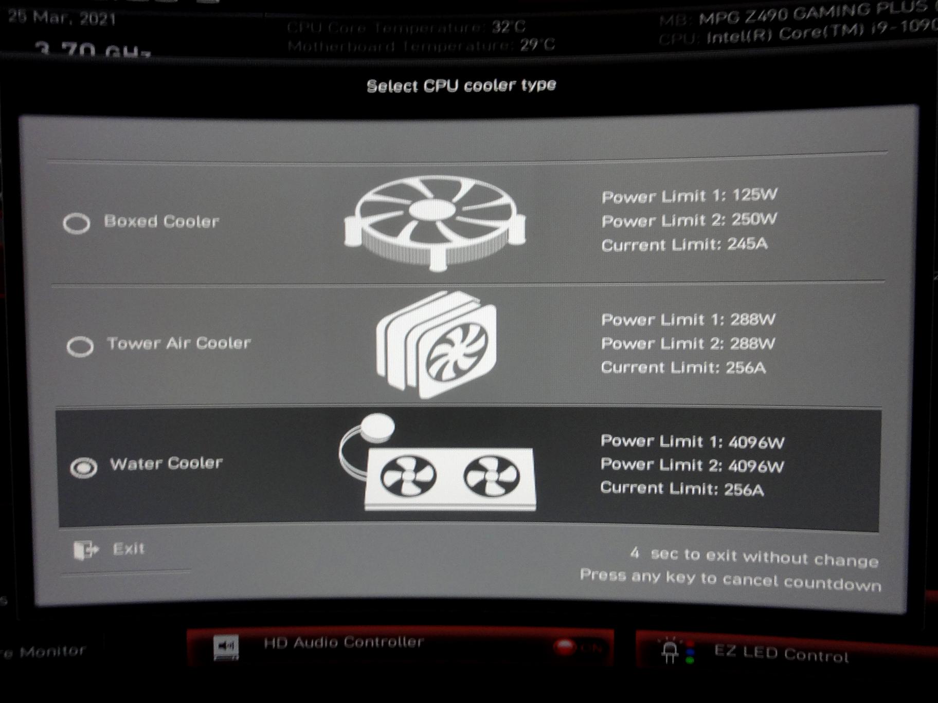

Intel schummelt doch und die TDP bezieht sich nur auf den Basis Takt also beim 10850K nur 3,6Ghz ohne AVX.
Auf einem Z-Mainboard hat man nur ein TDP Limit wenn man es selbst einstellt. Wer davon keine Ahnung hat,
der ballert bis zu 250 Watt. Bei der 1. Inbetriebnahme hat man sogar nur wenige Sekunden Zeit zum einstellen.
So schnell kann man gar nicht lesen und sich entscheiden also das hat schon alles System. Eine große TDP Show. :evillol:
Reaktionen: AB´solut SiD, qiller und Markus9252624

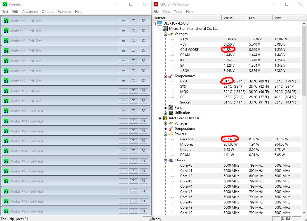

das ist auch mal gut zu wissen, meiner läuft ja doch meistens mit 4,9-5,1 GHz. finde es halt komisch, das man bei größeren Kühlern dennoch das Power Limit heruntersetzen muss.
Habe bei meinem Silent Loop 2 280mm jetzt andere Lüfter verbaut die mehr Luftmenge fördern und nun schafft er es sogar ohne Power Limit die CPU unter 90grad zu halten.
Etwas laut das ganze jetzt, aber dafür kommt jetzt bald meine 420mm AIO, da muss das dann funktionieren.
Der NH-D15 schafft es leider nicht ganz ohne Thermal throttling wenn das Power Limit aus ist, wenn es auf 125W steht schafft er es ohne Probleme.
