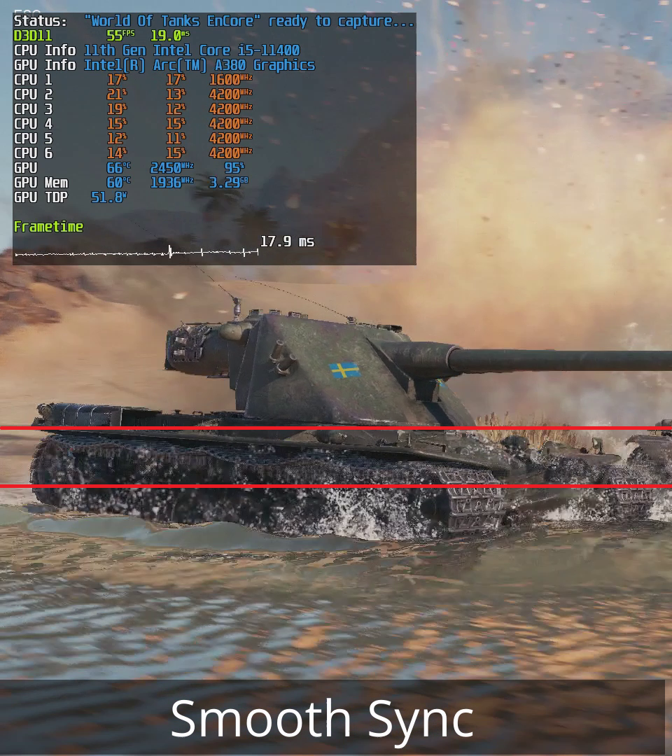

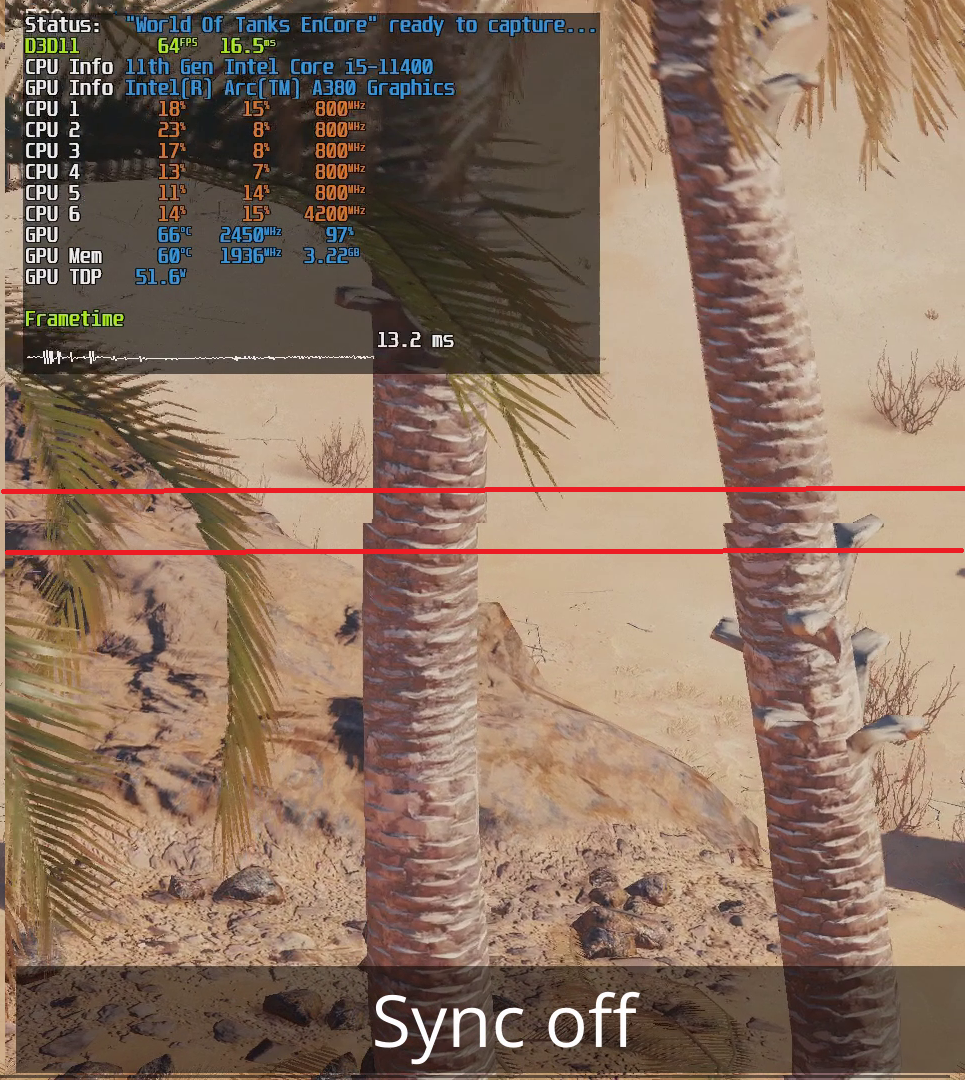

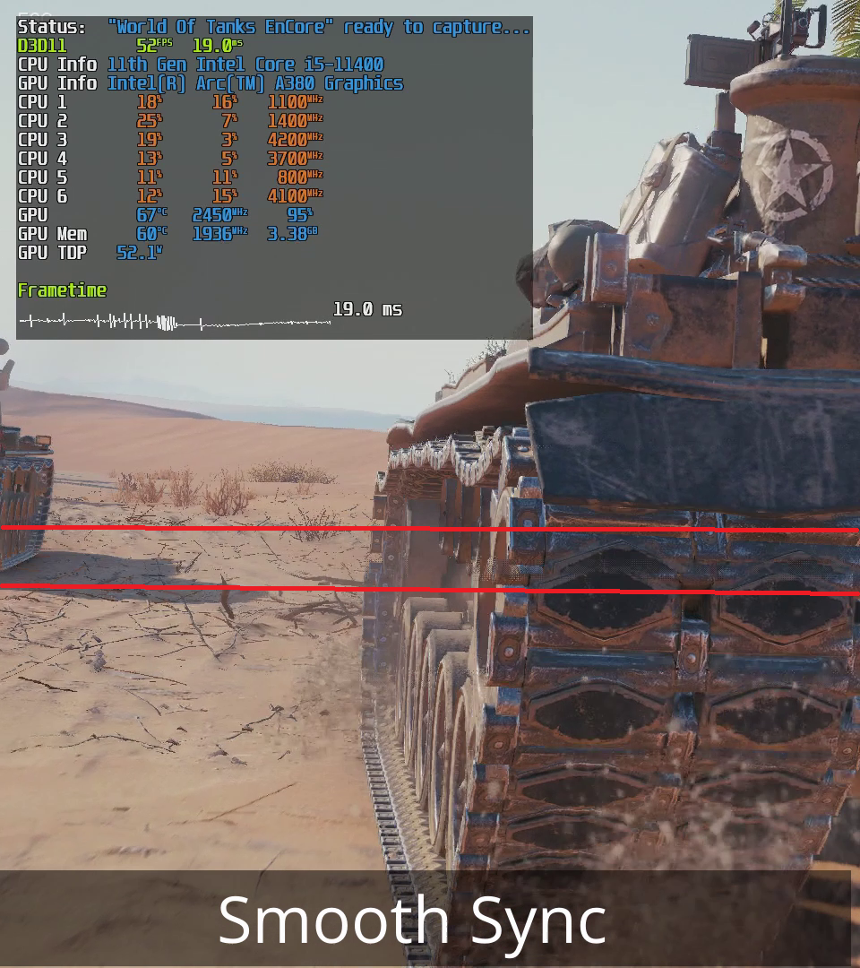

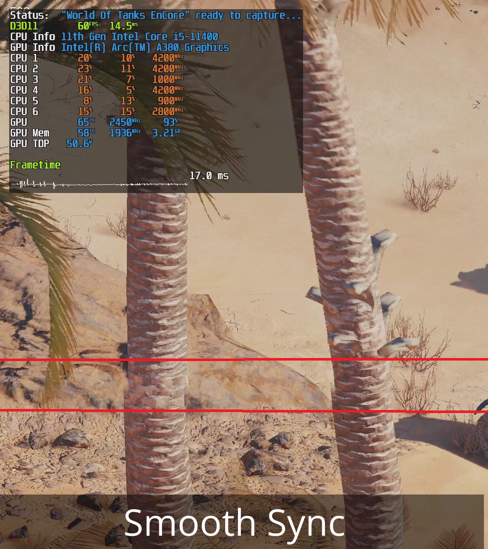

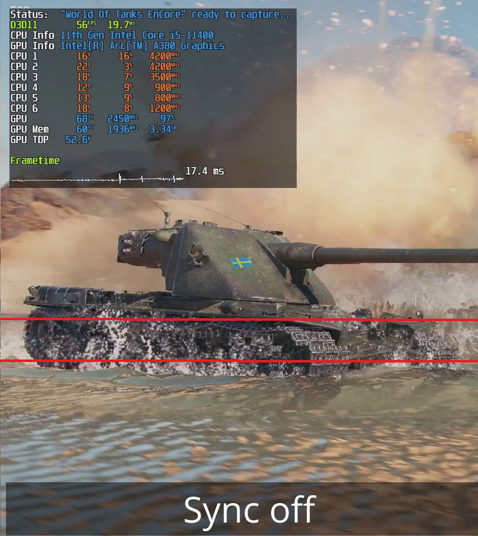

World of Tanks EnCore - Smooth Sync

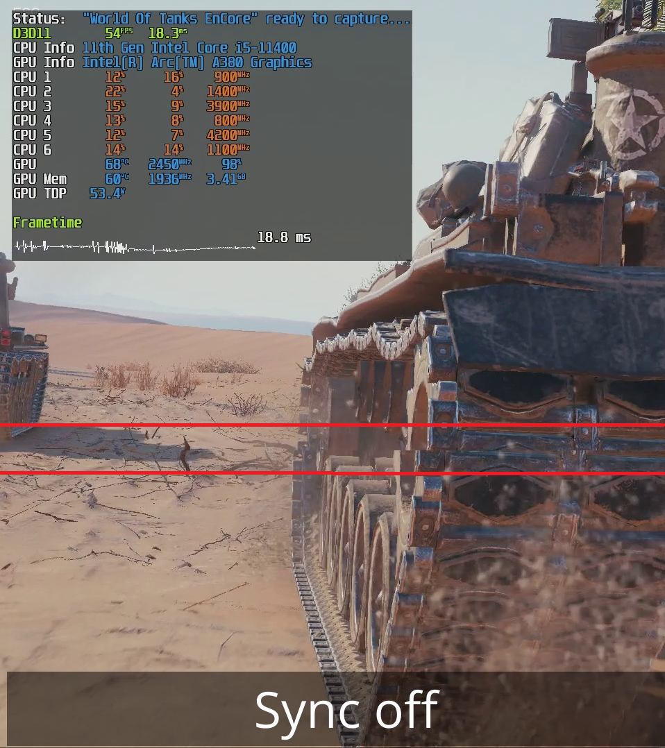

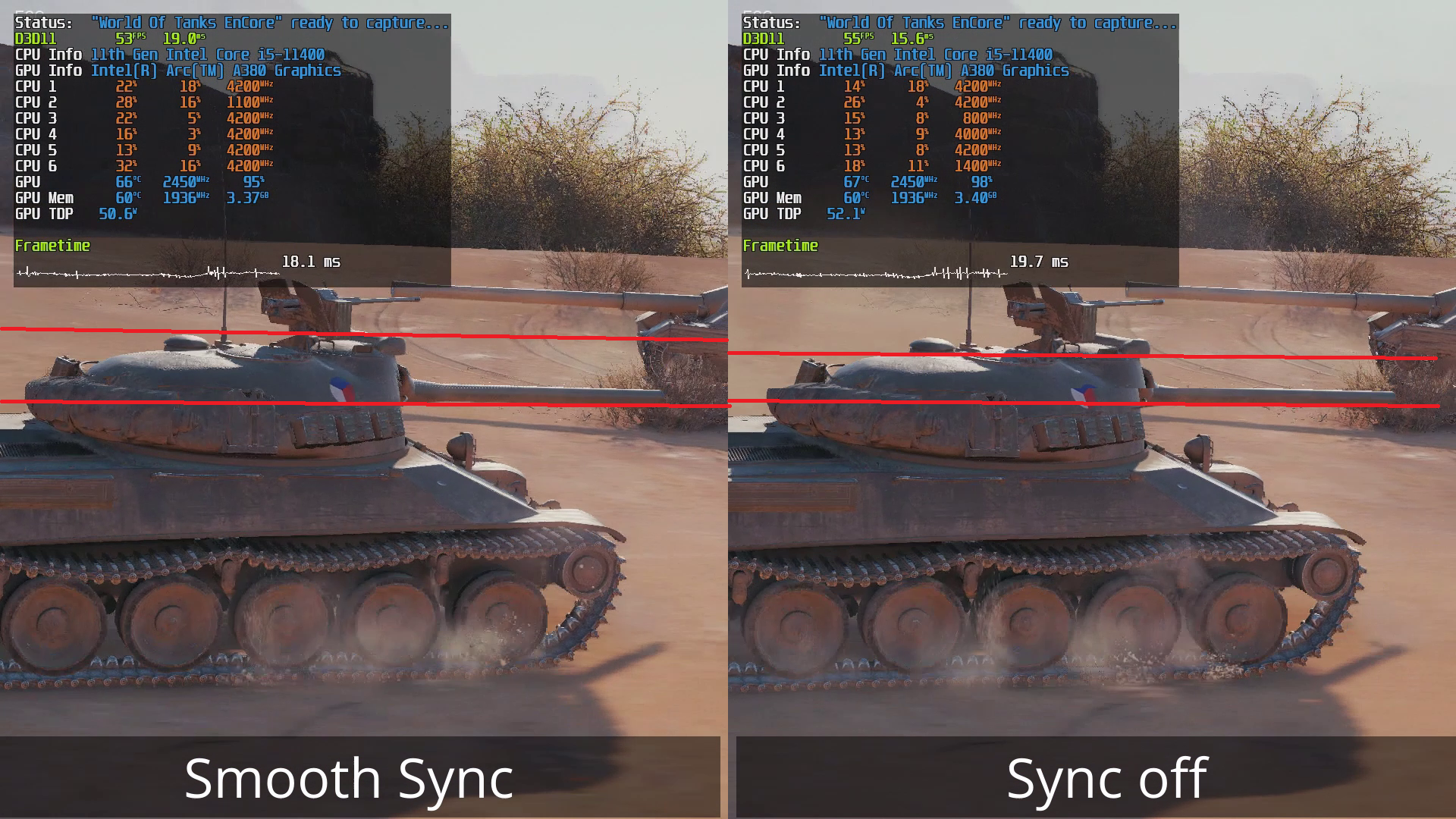

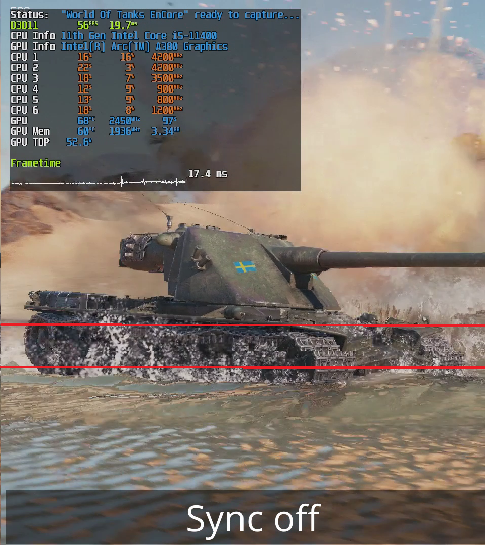

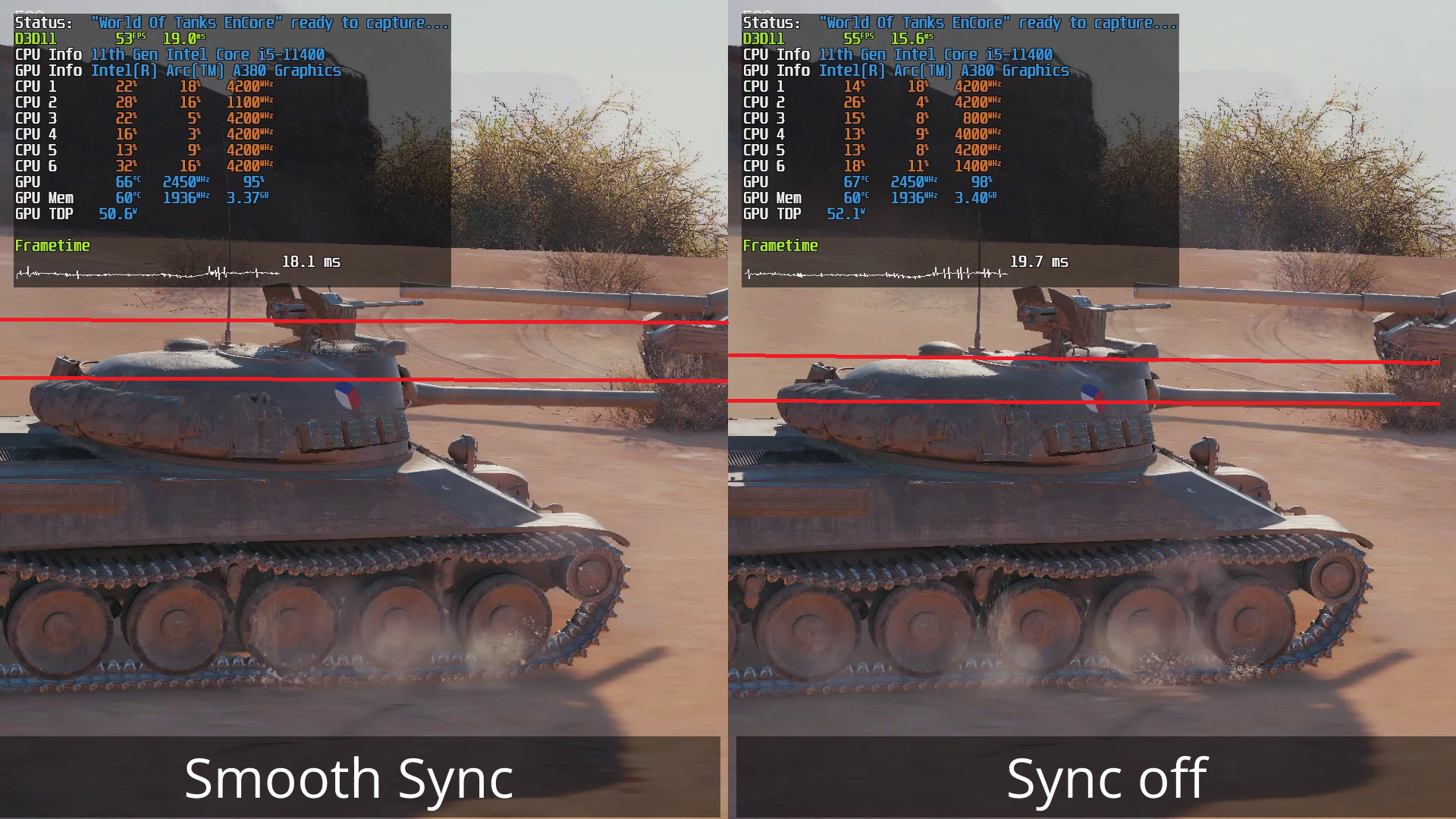

Ich habe mir nochmals Smooth Sync in Bewegung angeschaut. Es ist klar kein Allheilmittel, aber dennoch eine interessante Option, da schlichtweg die harten Schnittkanten nicht mehr ganz so offensichtlich sind. Das Bild wabert natürlich trotzdem noch.
Kleine Vergleichsvideo dazu (am besten mehrmals anschauen, evtl. auch verlangsamt):
Vergleich in Bildern 1:
Vergleich in Bildern 2:
Vergleich in Bildern 3:
Vergleich in Bildern 4:
Vergleich in Bildern 5:

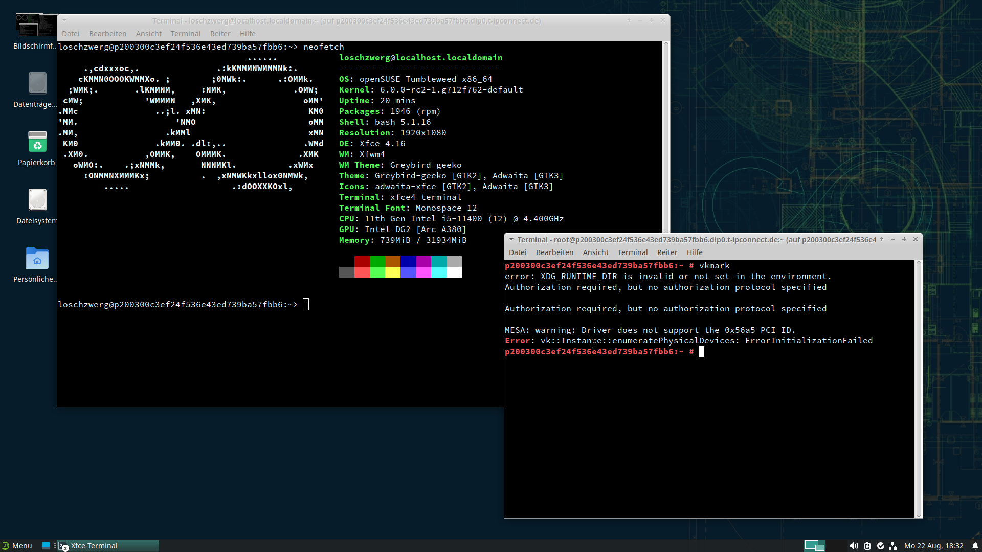

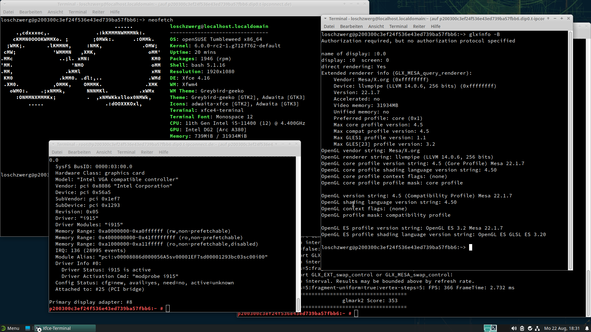

Falls du nicht selbst kompilieren willst, kannst du Test- und Community-Pakete bei openSUSE Tumbleweed nehmen.
Ich weiß nicht, ob du bei einem Live-System den Kernel updaten kannst, daher würde ich empfehlen, auf einer externen Festplatte o.ä. openSUSE richtig zu installieren. Dafür aktuelles Offline-Image für x86_64 von hier runterladen, auf USB-Stick spielen, booten und installieren:
https://get.opensuse.org/tumbleweed/
Wenn das läuft, müsste die Arc-Karte mit 3 Schritten laufen:
1) Offizielles Kernel-Testpaket für Linux 6.0~rc1 installieren (Knopf "standard"):
https://software.opensuse.org/download/package?package=kernel-default&project=Kernel:HEAD
2) Manuell den Intel-Treiber laden lassen. (Die Arc wird mit Linux 6.0 immer noch nicht standardmäßig erkannt)
Dafür in der Kernel-Commandline folgendes einfügen: "i915.force_probe=56a5"
(56A5 ist die PCIe-ID deiner A380)
3) Die aktuelle Version von Mesa als Vulkan/OpenGL-Treiber installieren. (Damit sollten dann Windows-Spiele per Steam und Proton über DXVK laufen). Für die kommende Mesa-Version gibt es kein offizielles Testpaket, aber eins aus der Community (Knopf "openSUSE Factory"): https://software.opensuse.org/download/package?package=Mesa&project=home:tobijk:X11:XOrg:Unstable
Da kannst du Mesa mit Entwicklungsstand vom 12.8. fertig für openSUSE kompiliert runterladen. Einziger Disclaimer: Ich kenne das Community-Mitglied nicht, daher kann ich da die Hand nicht ins Feuer legen.
Wenn noch Fragen sind, einfach melden. Kann gerne Tips und Hinweise geben, wenn das jemand ausprobieren möchte.

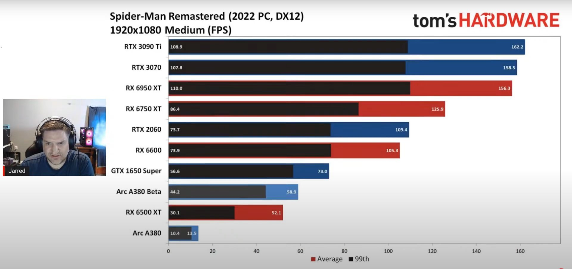

Immerhin wird sogar die RX 6500 XT überholt.
