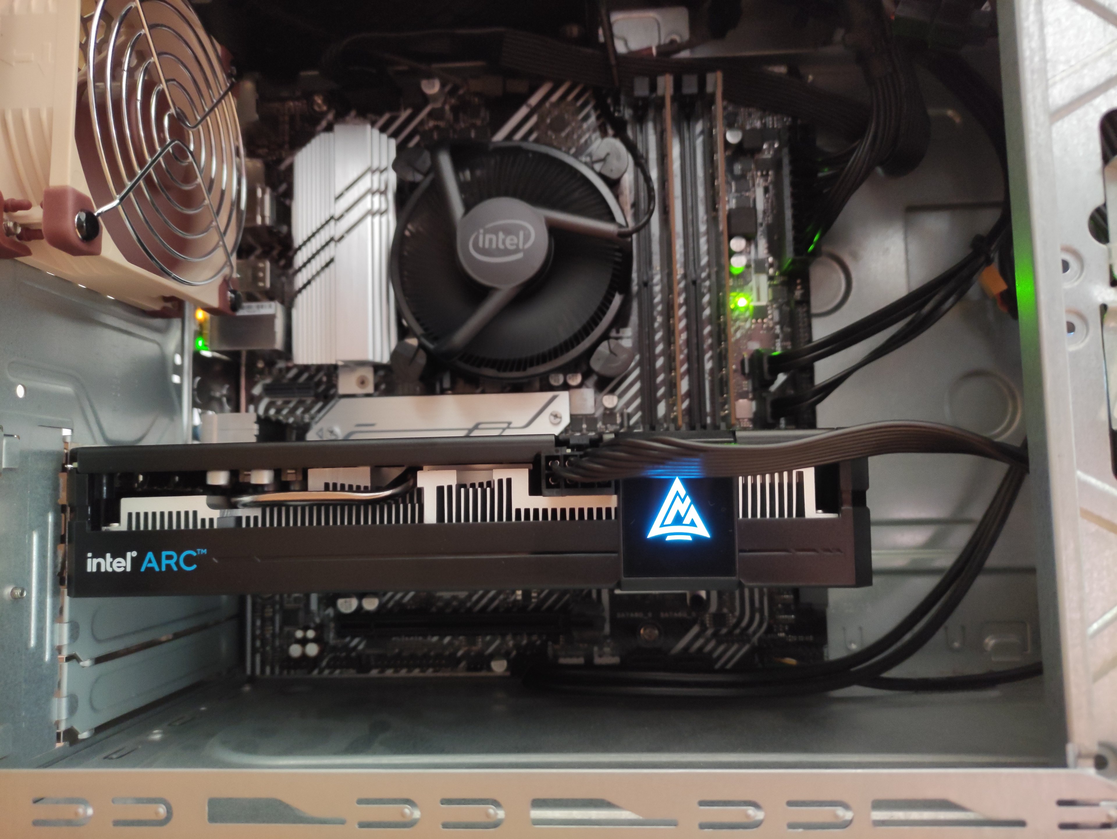

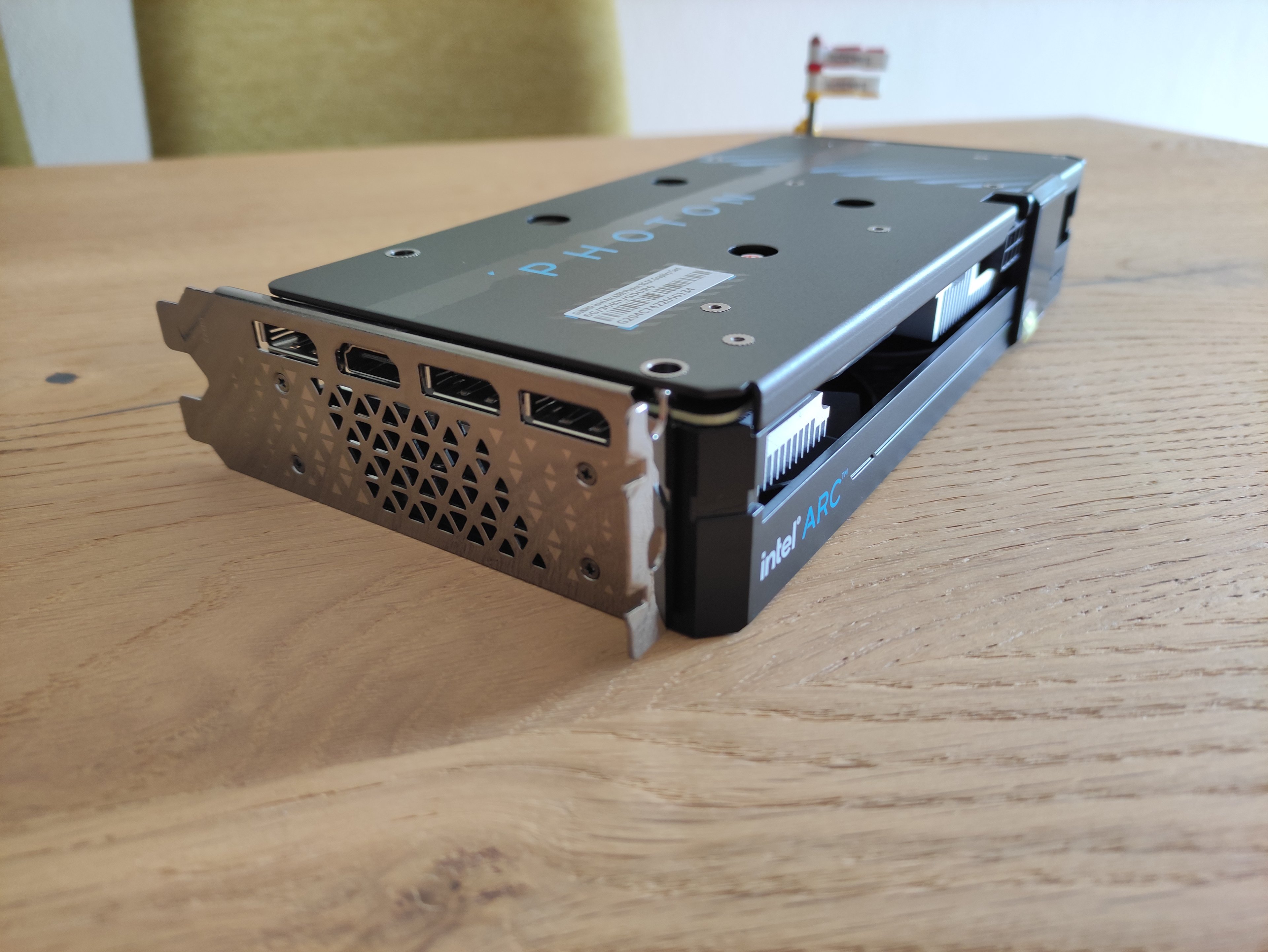

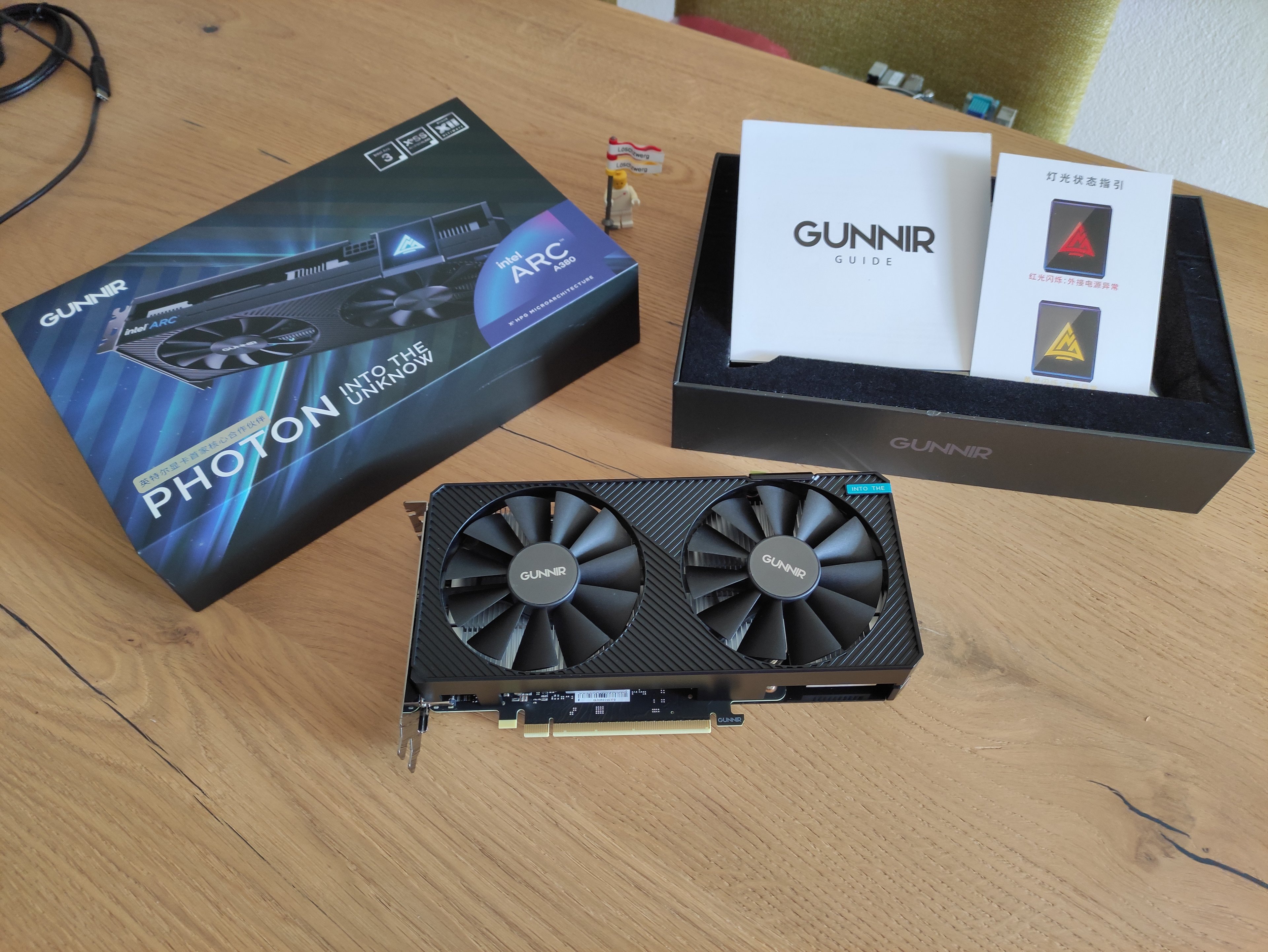

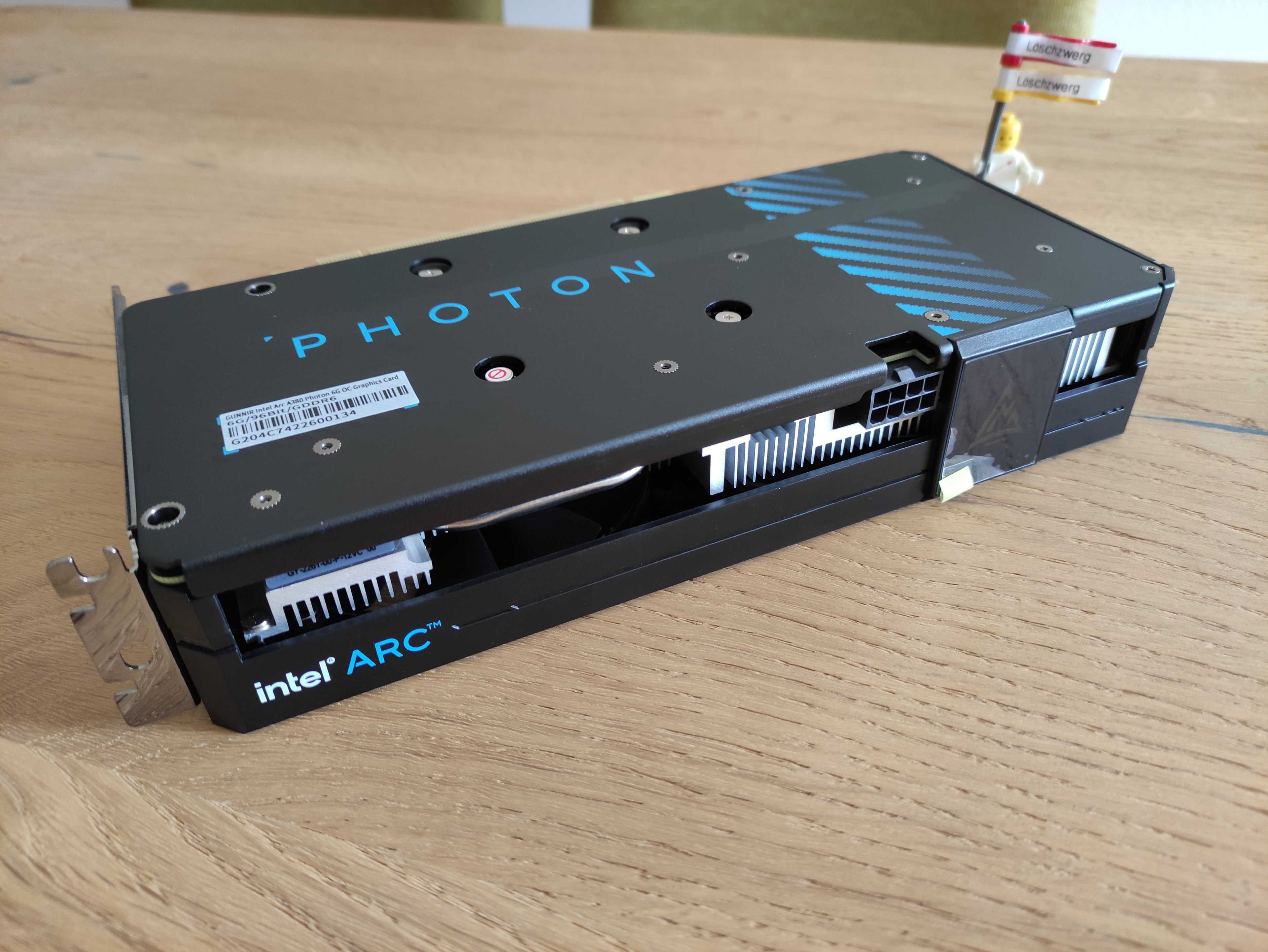

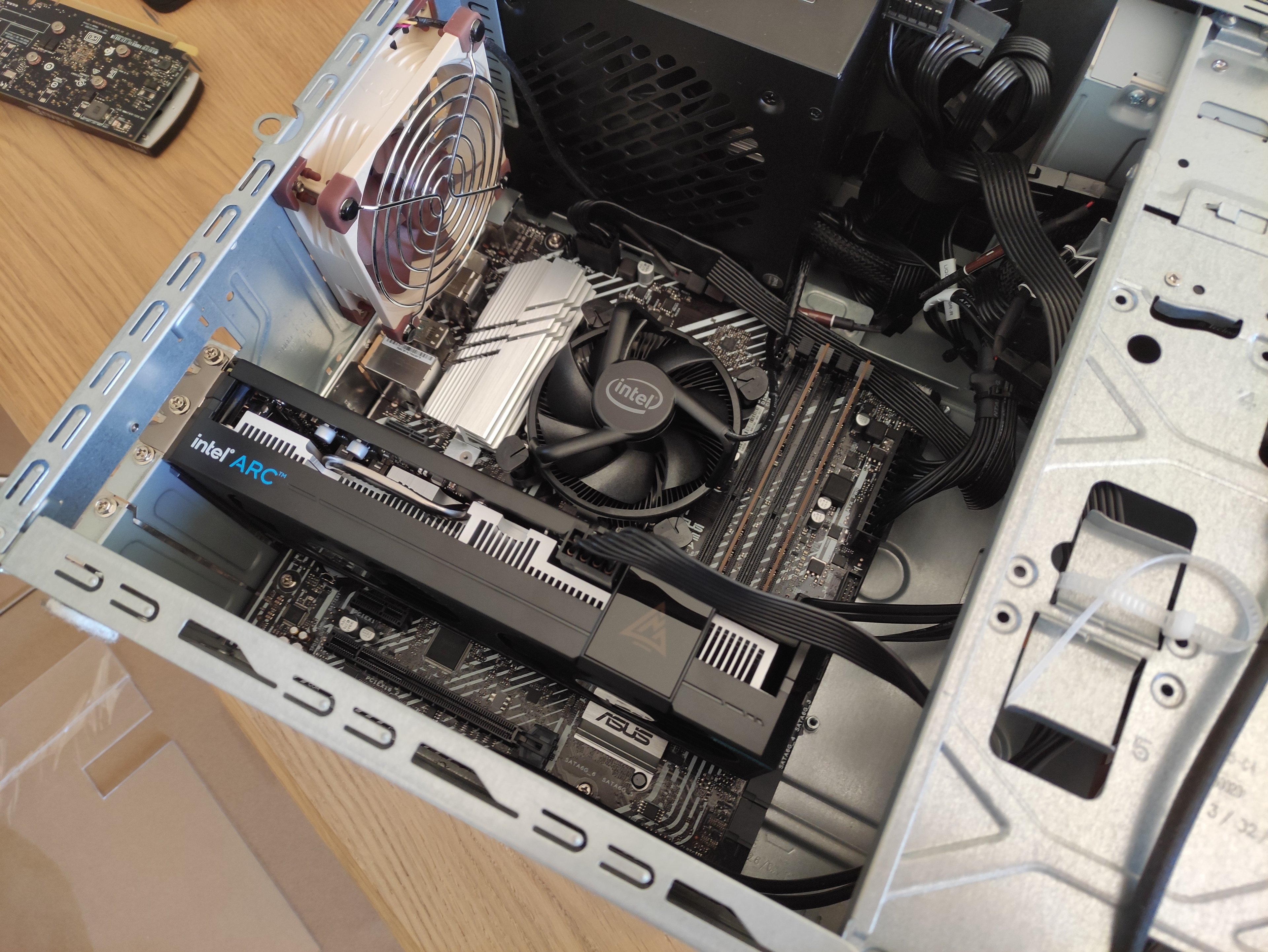

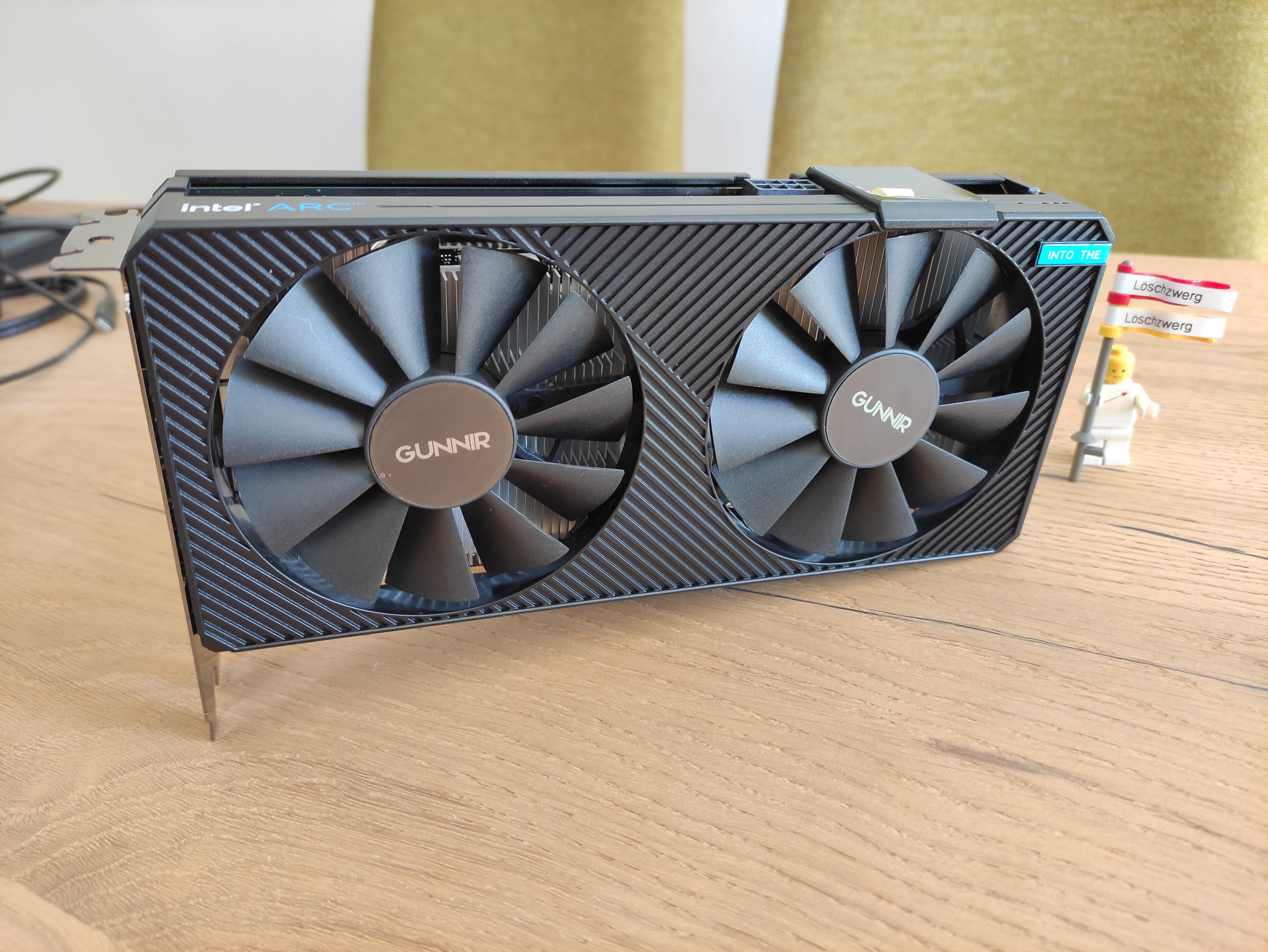

Ich teasere das einfach mal hier rein, ein eigenes Thema gibt es dann zeitnah :schluck:

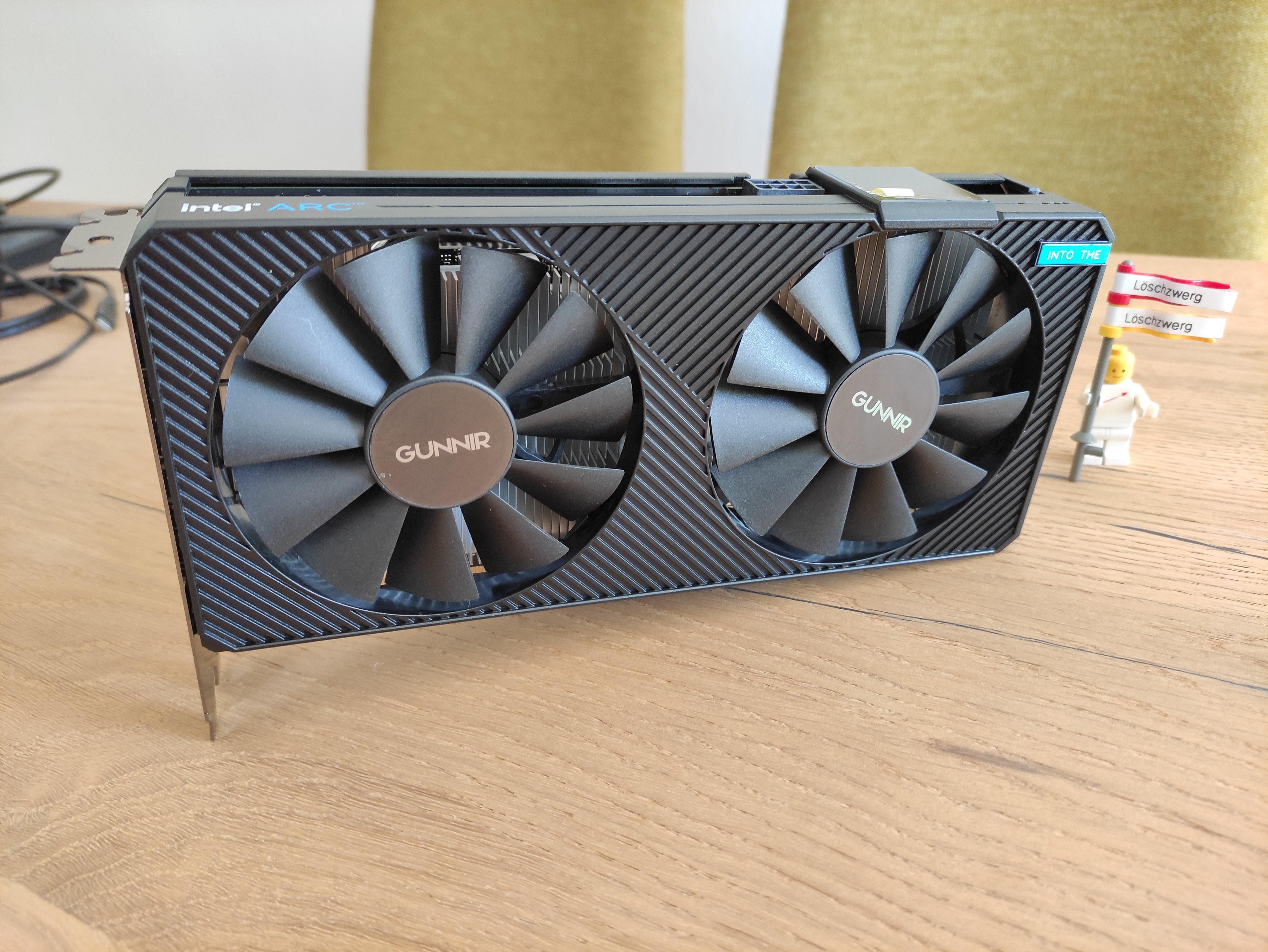

Das samtene Innenleben der Photon A380 Verpackung ist schon ein wenig Overkill, aber irgendwie gefällt es mir auch :freak::cool_alt:
IMG_20220712_150511.jpg IMG_20220712_150620.jpg IMG_20220712_151118.jpg IMG_20220712_150926.jpg IMG_20220712_151452.jpg IMG_20220712_151506.jpg IMG_20220712_151625.jpg

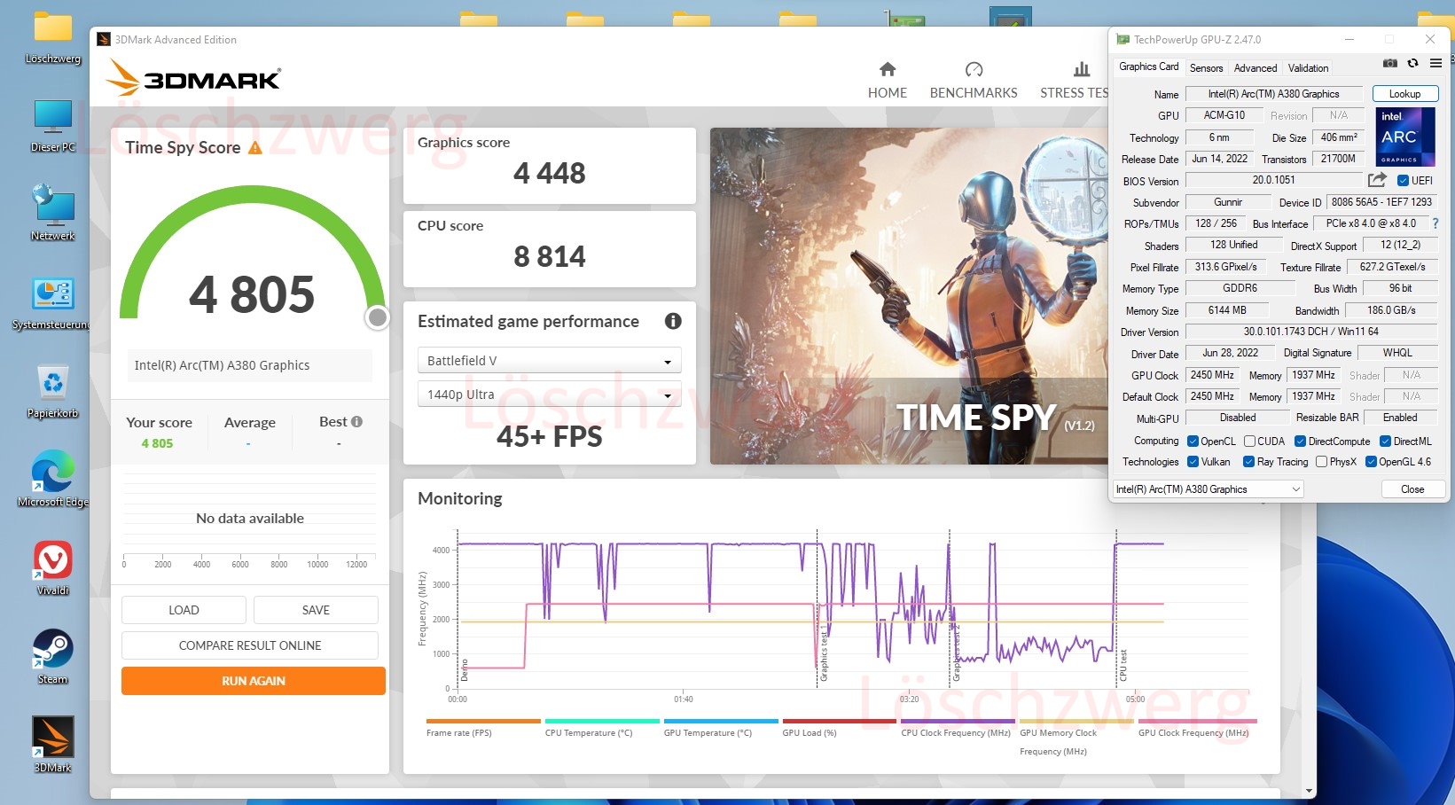

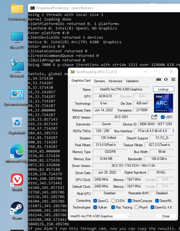

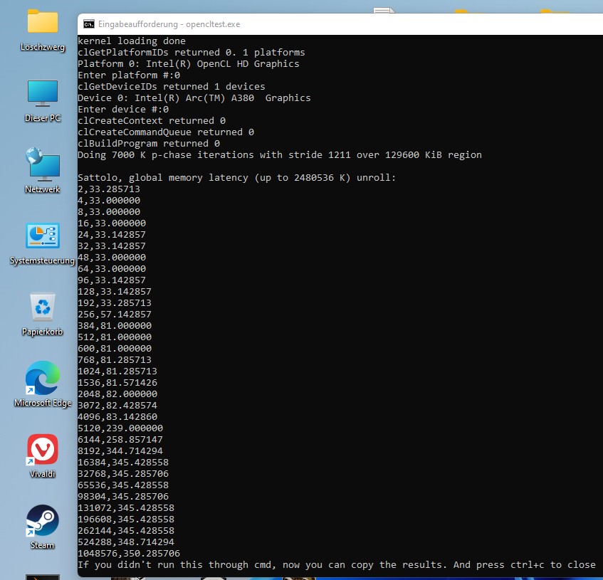

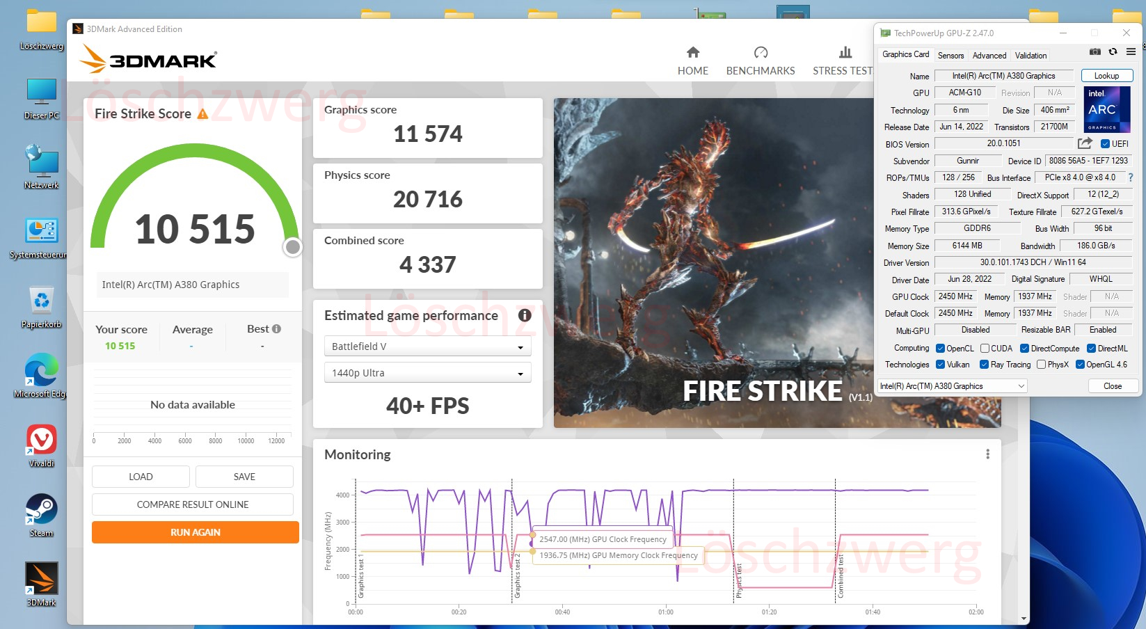

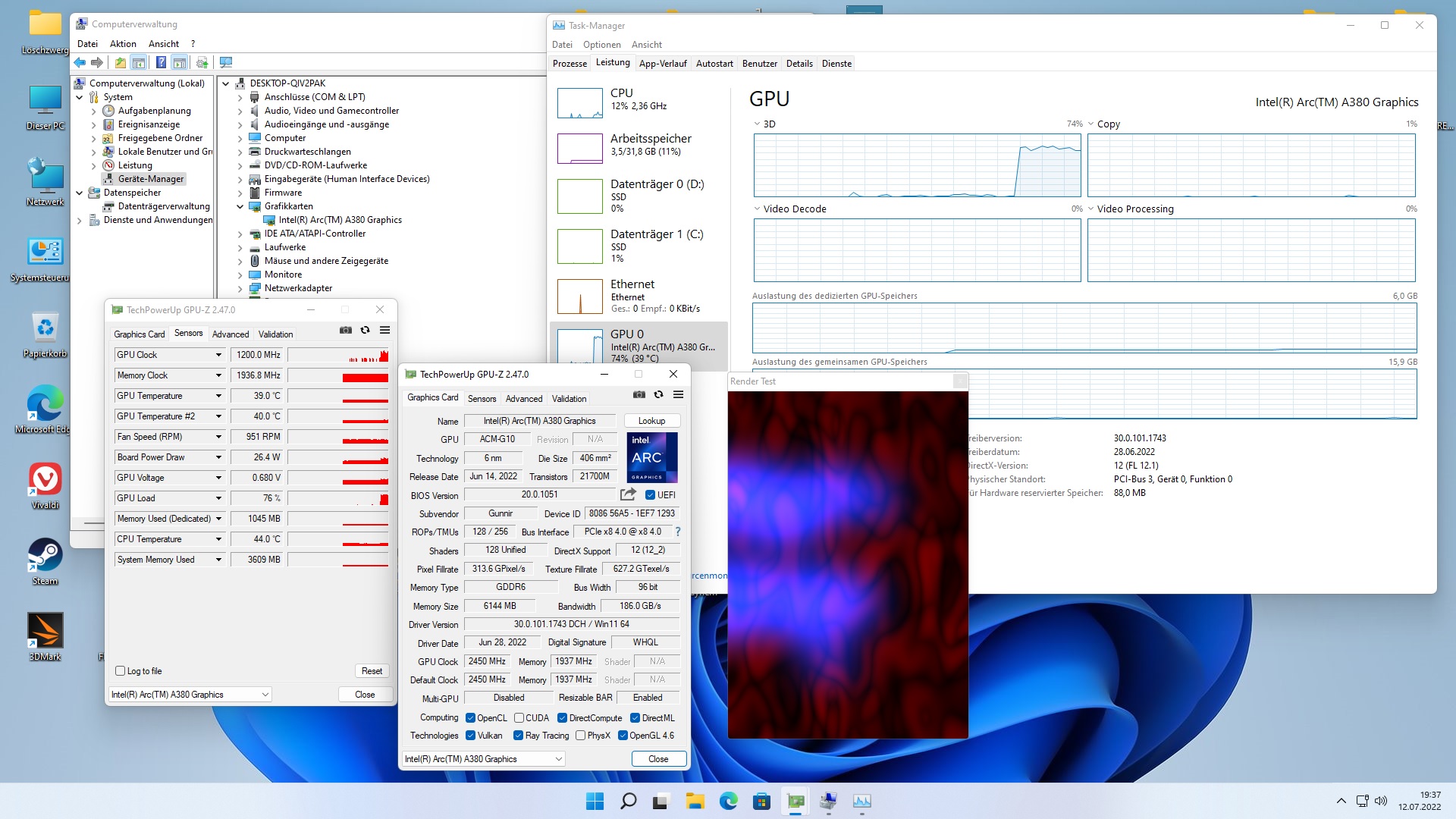

Anbei ein Screenshots vom Desktop meines Systems (GPU-Z mit A380) und die Ergebnisse zum Speichertest der A380:
Reaktionen: Irrlicht_01 und konkretor
Mal so mal so, mit Vorteil für die RX6400. Zumindest wenn man sich die ganzen Benches im Web so anschaut. Ich habe (noch?) keine RX6400, daher vergleiche ich gegen eine Quadro T600. Gegen diese steht die A380 ziemlich gut, benötigt aber auch mehr Energie und es gibt zudem Ausreißer.
Über den Daumen gepeilt liegt die Xe Arch in der DG2 Iteration auf Turing Niveau, hätte ich gesagt. Aber es gibt teilweise Auslastungsprobleme, die mich etwas an GCN erinnern.
Reaktionen: andi_sco

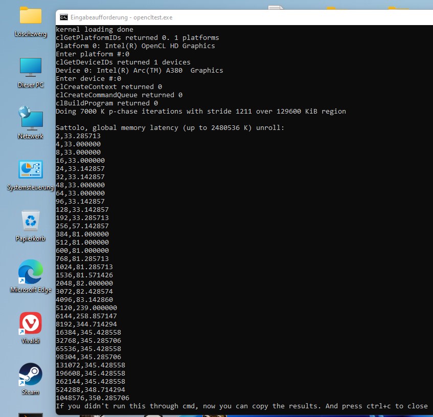

Deaktiviertes ReBAR hat keinen Einfluss auf die Speicherlatenz:

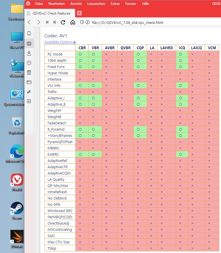

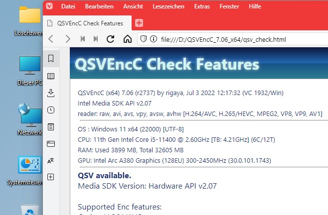

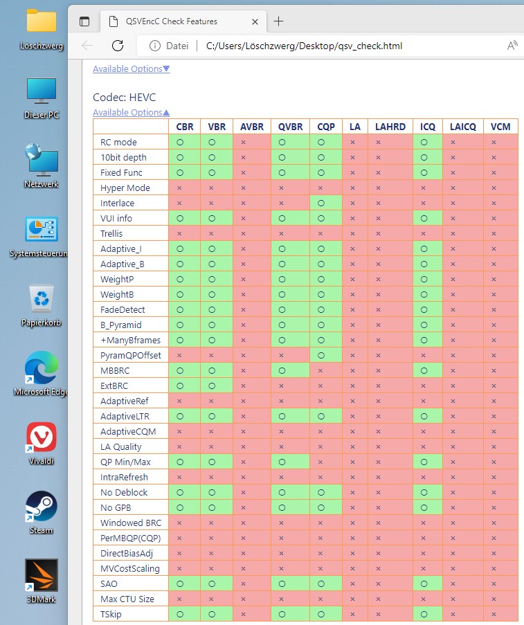

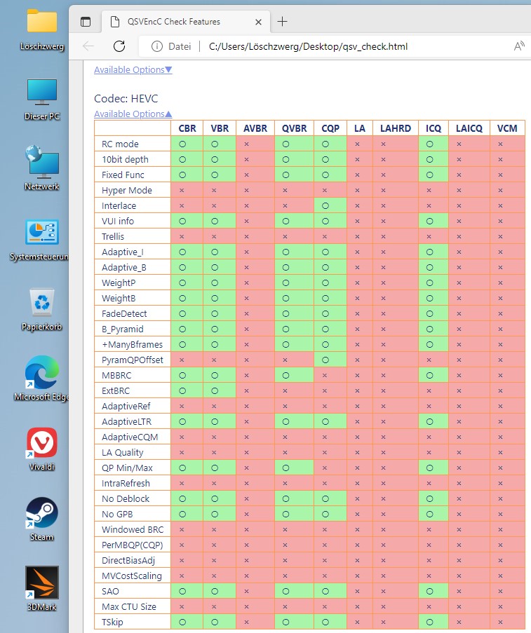

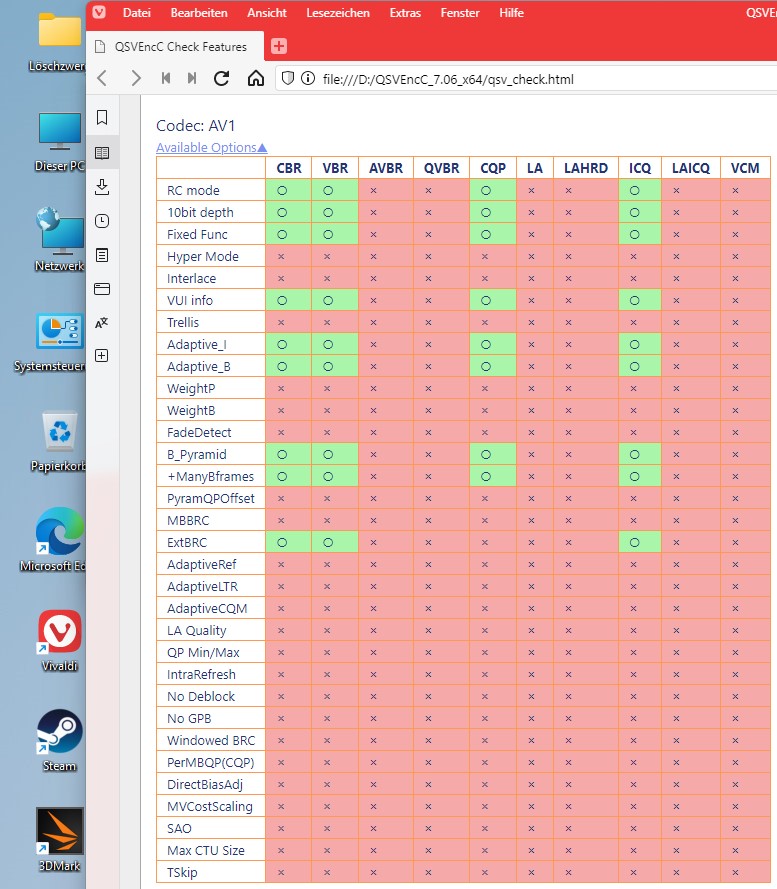

Feature-Check zum HEVC und AV1 Codec:
a380_qsvenc_feature_1.jpg a380_qsvenc_feature_2.jpg a380_qsvenc_feature_3.jpg
Die vollständige Auflistung gibt es in der Textdatei im Anhang.
BAR sollte wenn auch "nur" die Latenz und Jitter bei Kommunikation zwischen GPU und CPU bzw. ihrer jeweiligen Speicher reduzieren.

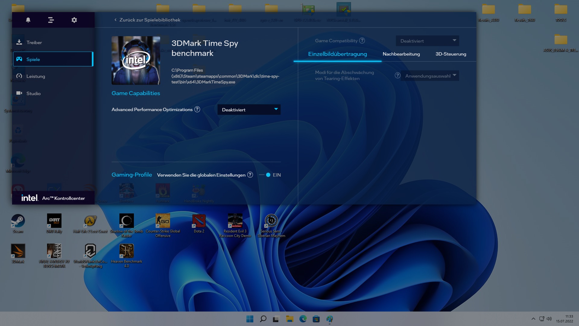

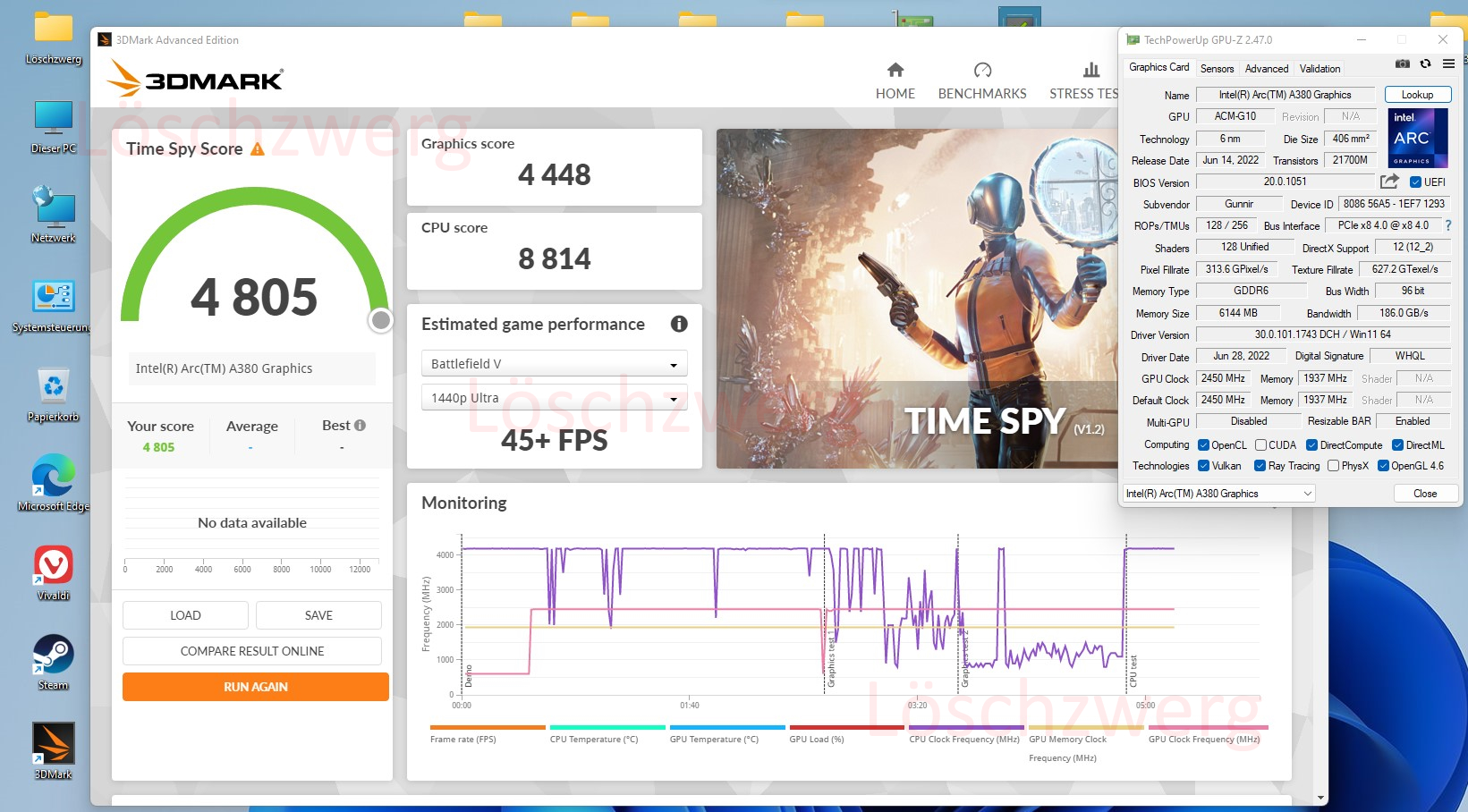

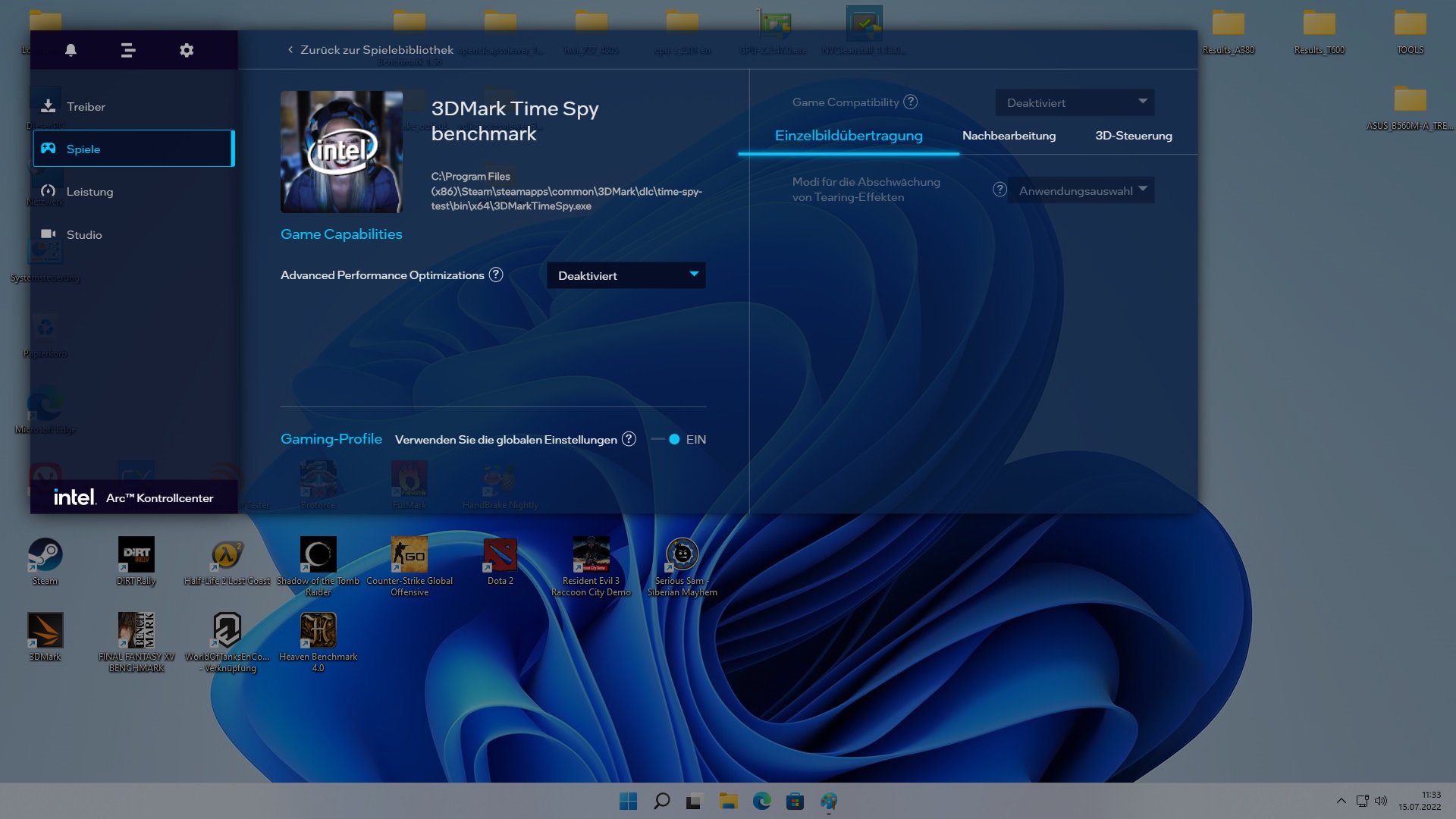

Hinsichtlich 3DMark:
Es gibt nur Optimierungen (APO) für Time Spy, Mesh und Port Royal, für alles andere gibt es nichts und man kann auch über manuelles hinzufügen nichts im Arc Control optimieren. Gemerkt habe ich mir noch Dirt Rally und CSGO... aber APO ist per default aus.

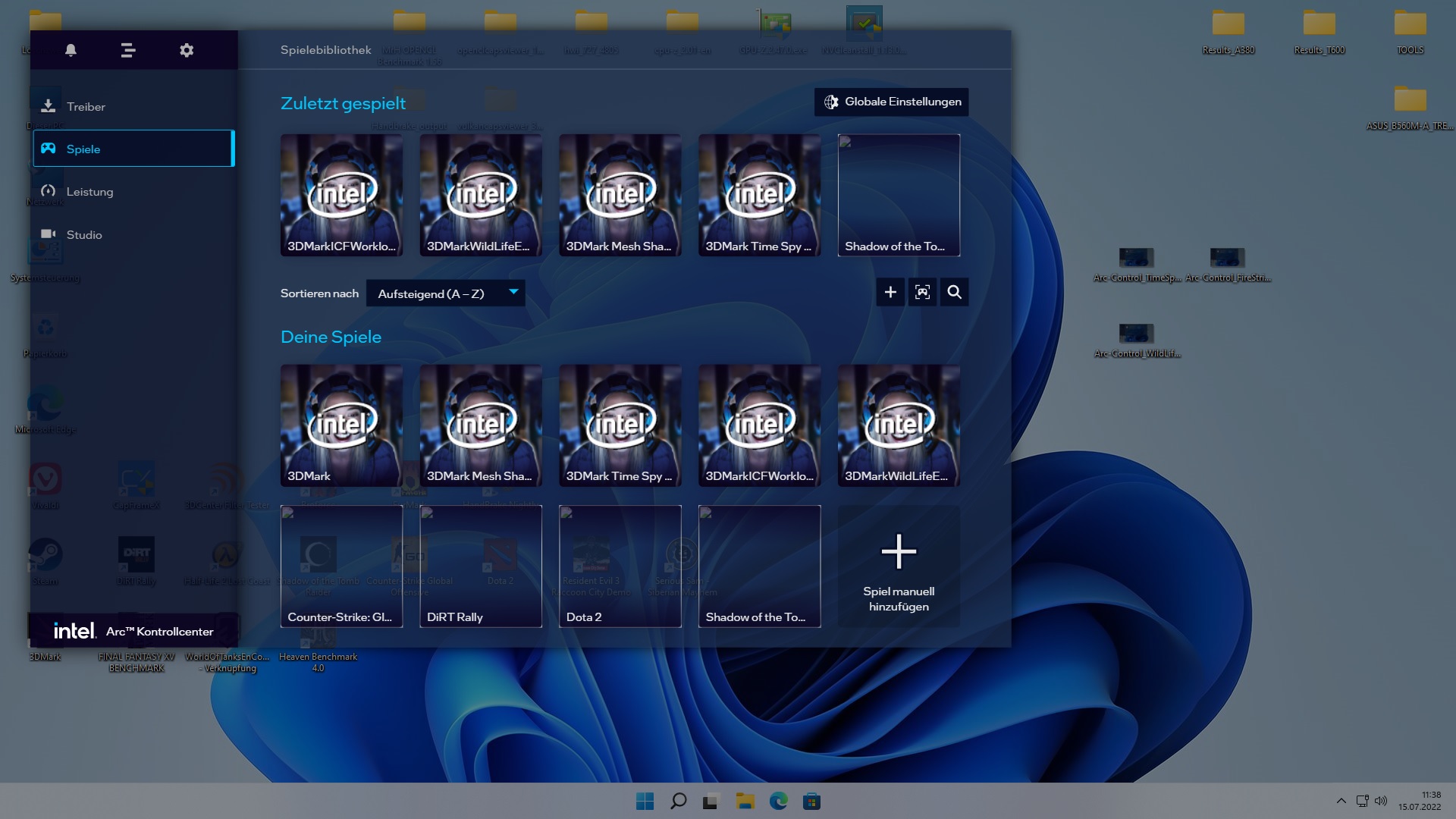

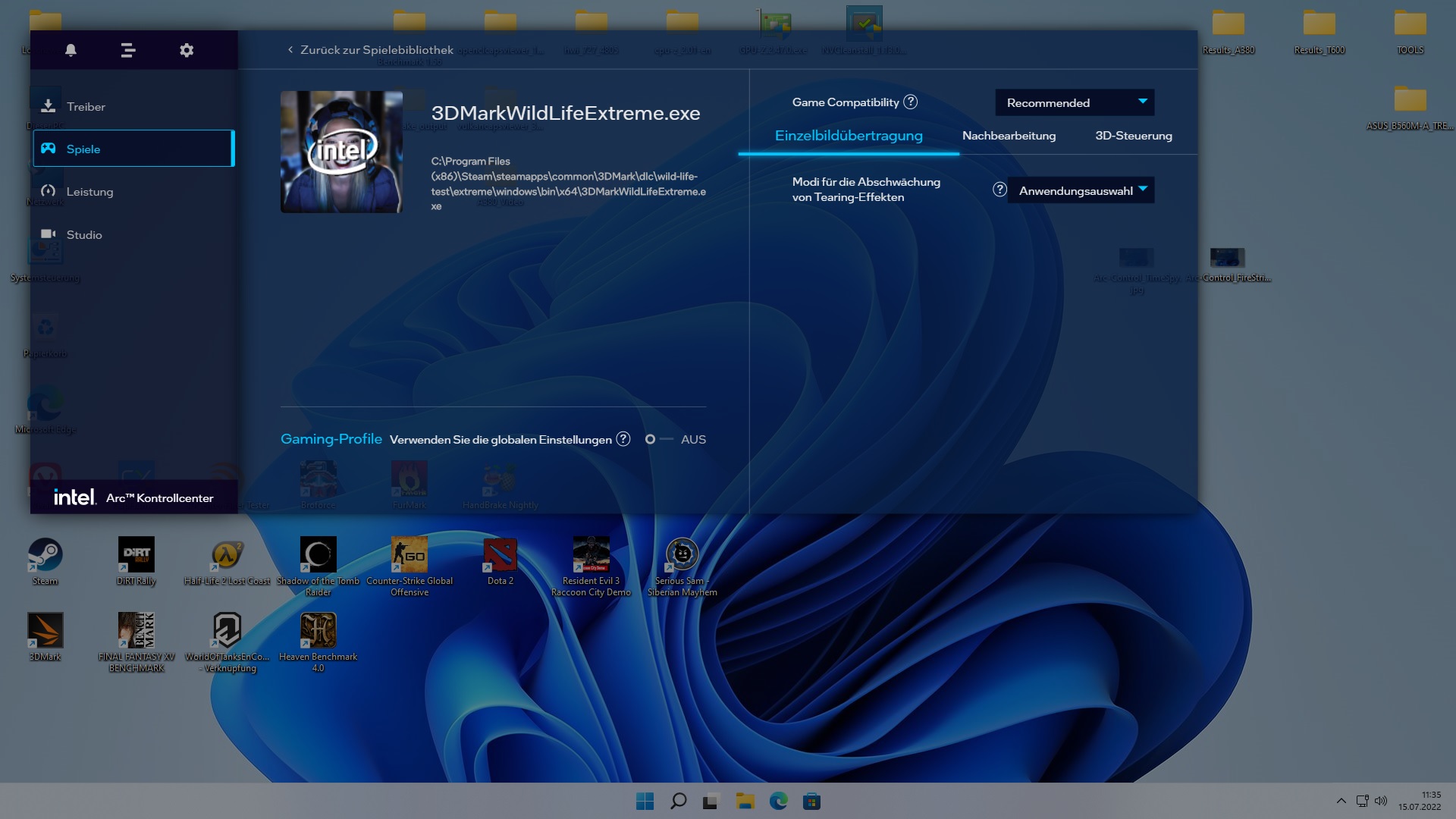

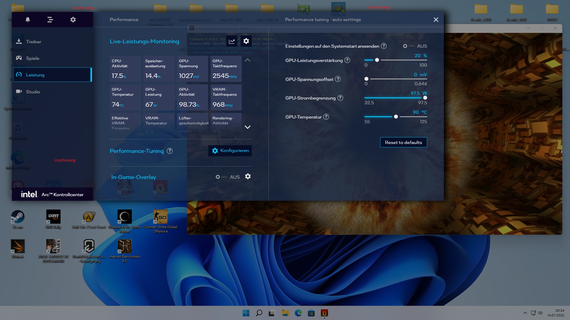

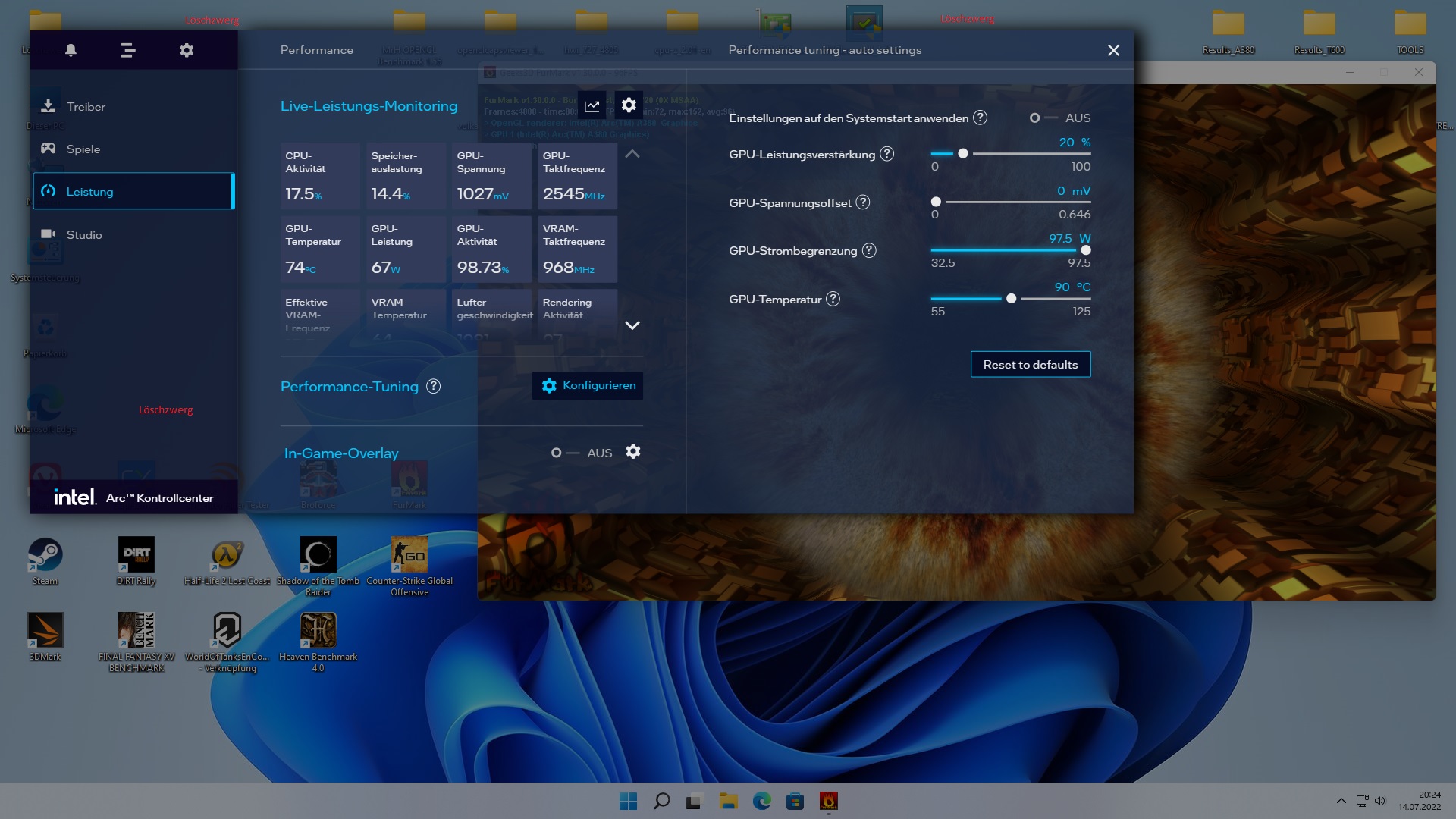

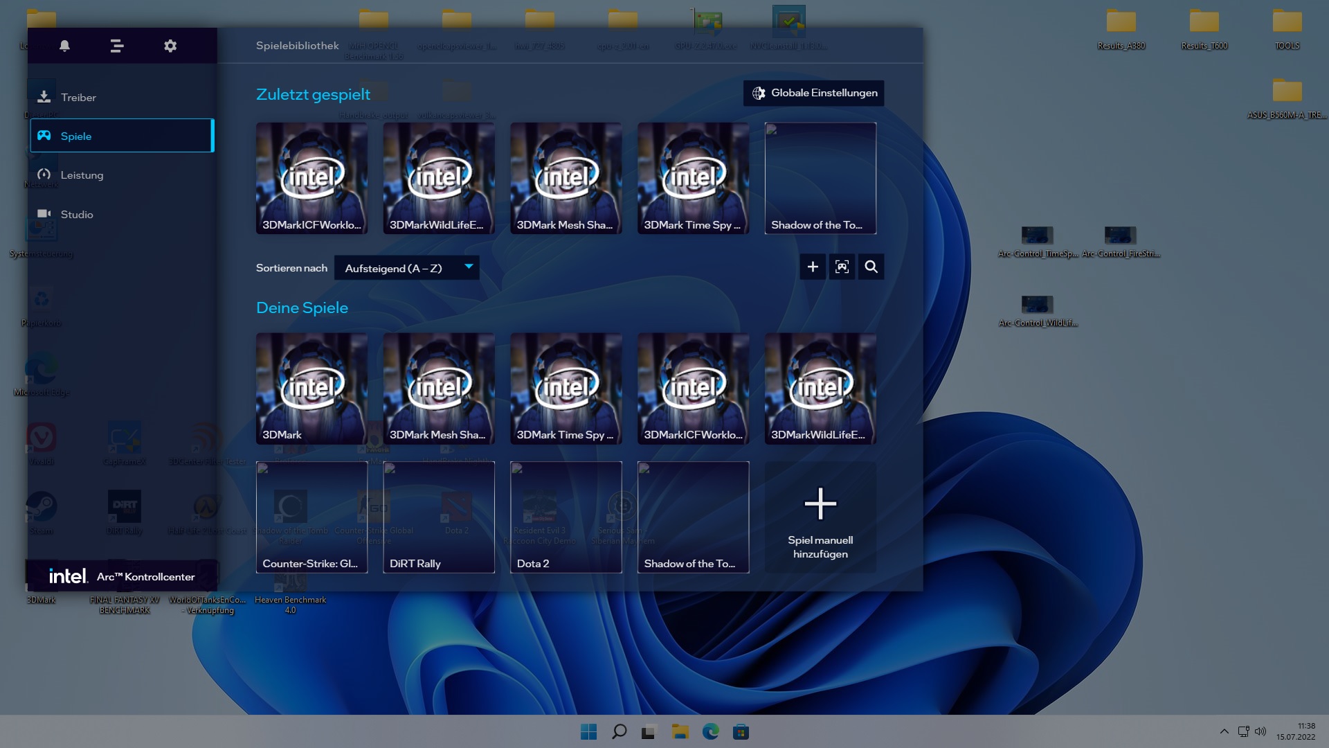

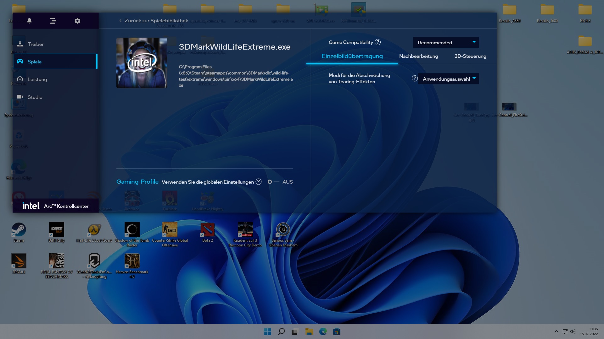

Arc Control ist noch eine richtig schöne Baustelle... Für die Tool-Tipps sind teilweise nur Platzhalter gesetzt (also planloser Text) und ich kann z.B. auch manuell hinzugefügte Spiele nicht wieder entfernen (WTF!).
Aber dafür funktioniert OC und die Sensorwerte... so halbwegs:

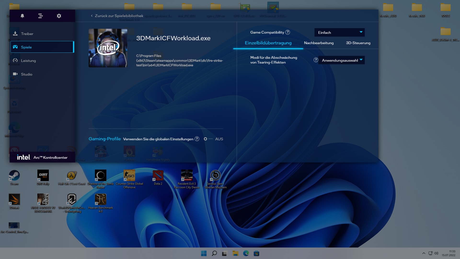

Um nochmals darauf zurückzukommen... So sieht das ganze im Arc Control aus:
Wie man sehen kann gibt es für Wild Life und Fire Strike kein APO. Diese musste ich btw. auch manuell hinzufügen!
In Time Spy bringt aktives APO bei mir +14%. In SotTR ändert aktives APO nichts, genauso wenig in CS:GO. In Dirt Rally bringt aktives APO von P0.1% bis Avg zwischen 2-3fps.
Edit:

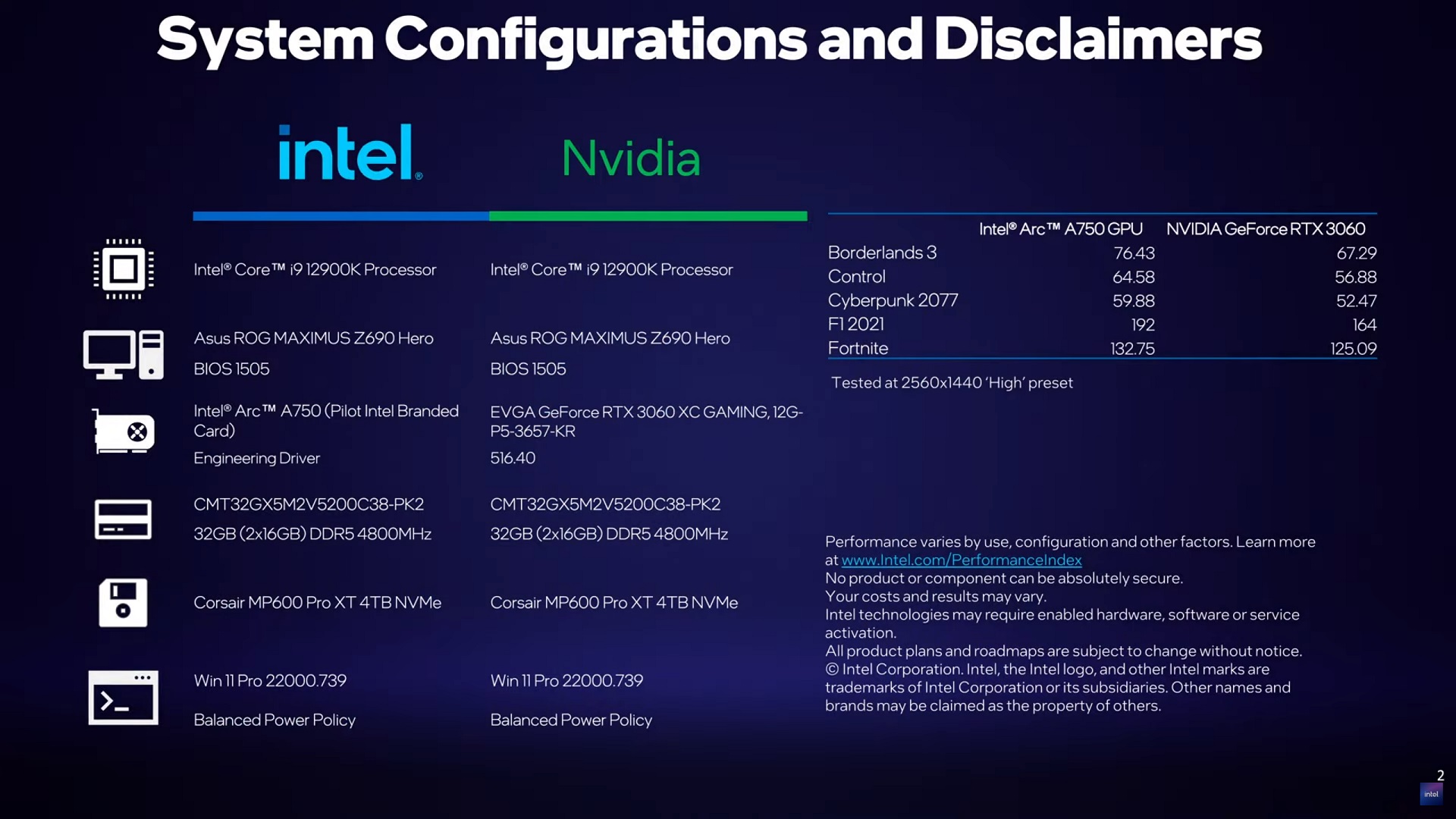

Intel hat in einem Video Benchmarks zur Arc A750 vs 3060 veröffentlich:
Reaktionen: Freiheraus, Irrlicht_01 und simosh

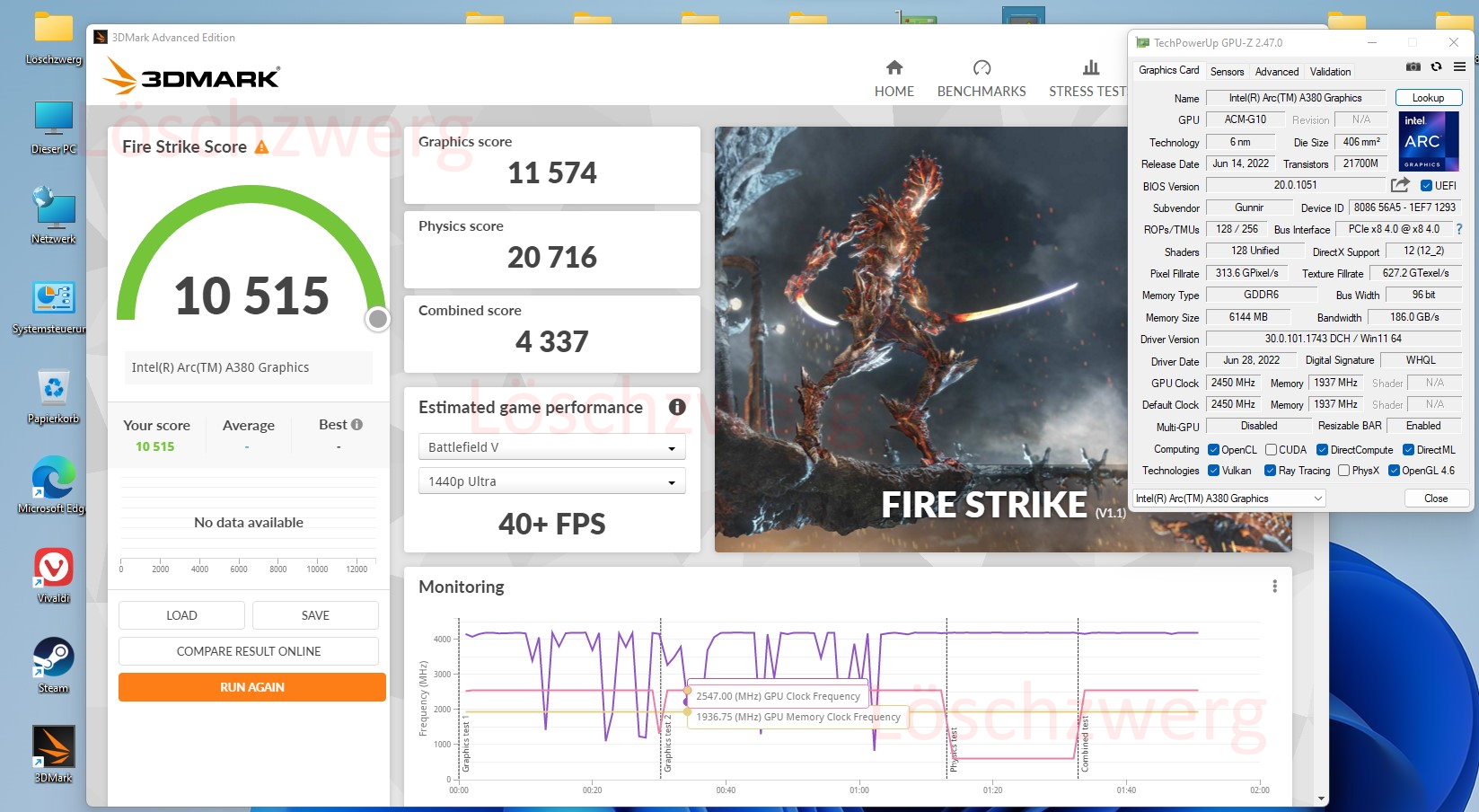

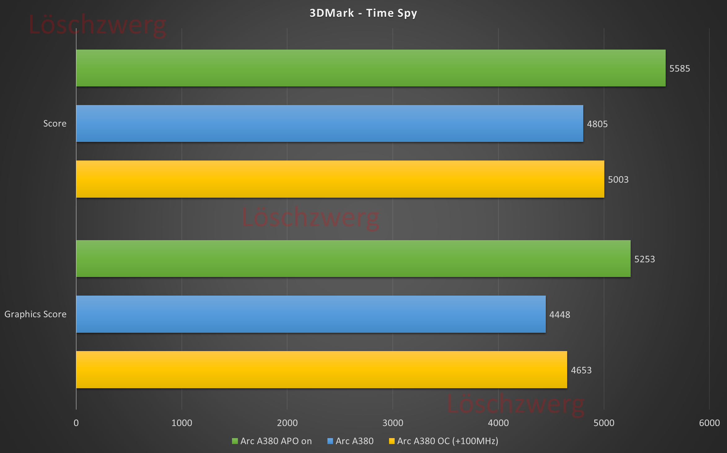

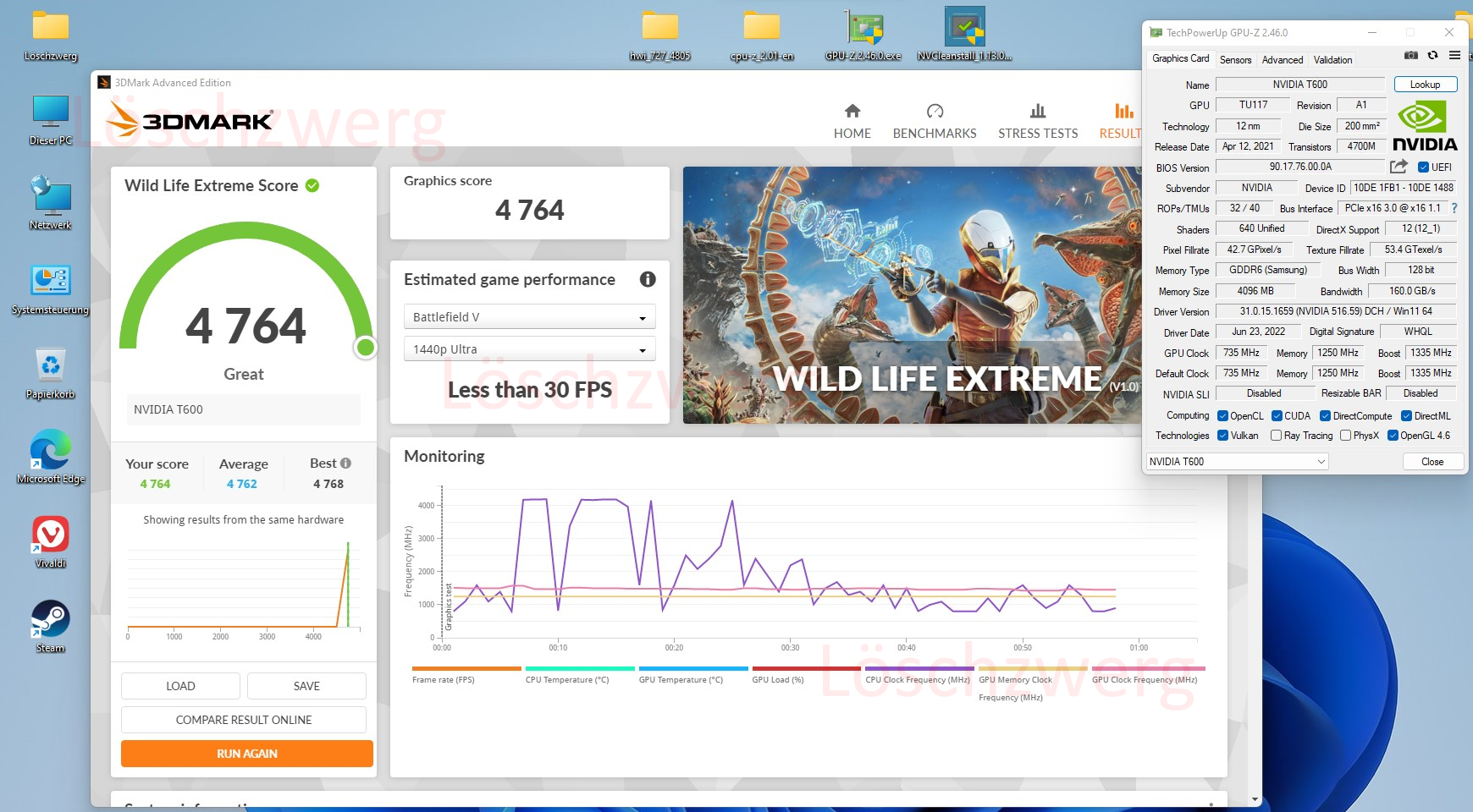

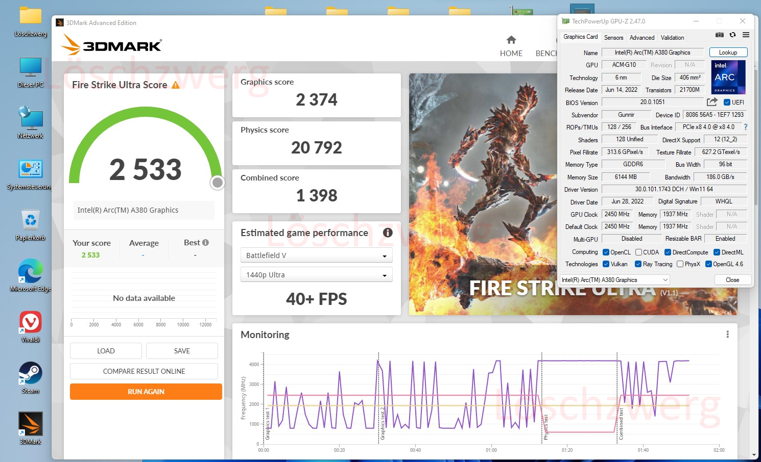

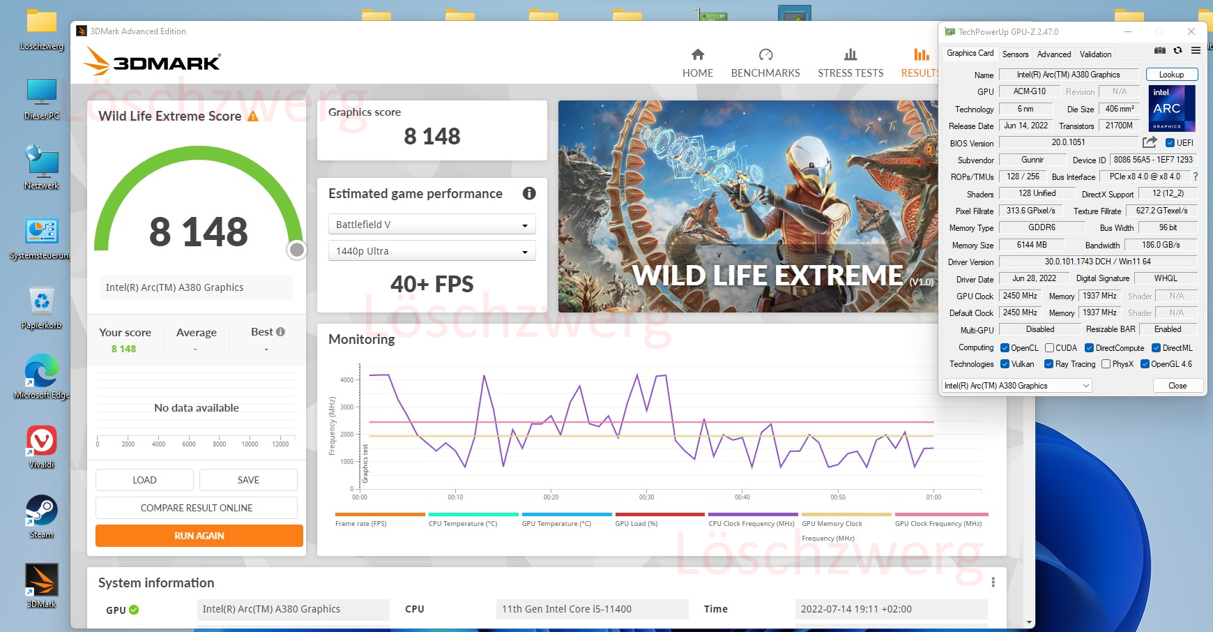

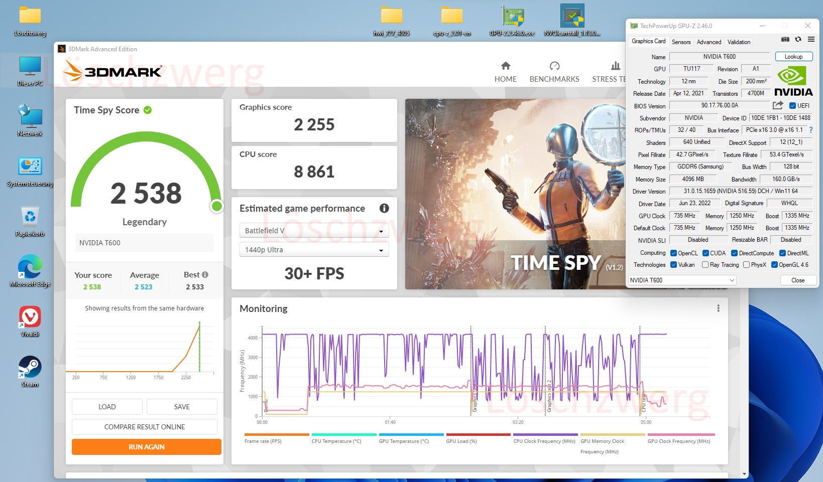

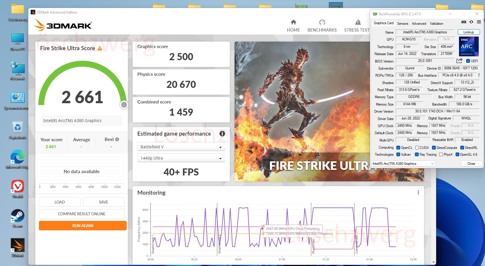

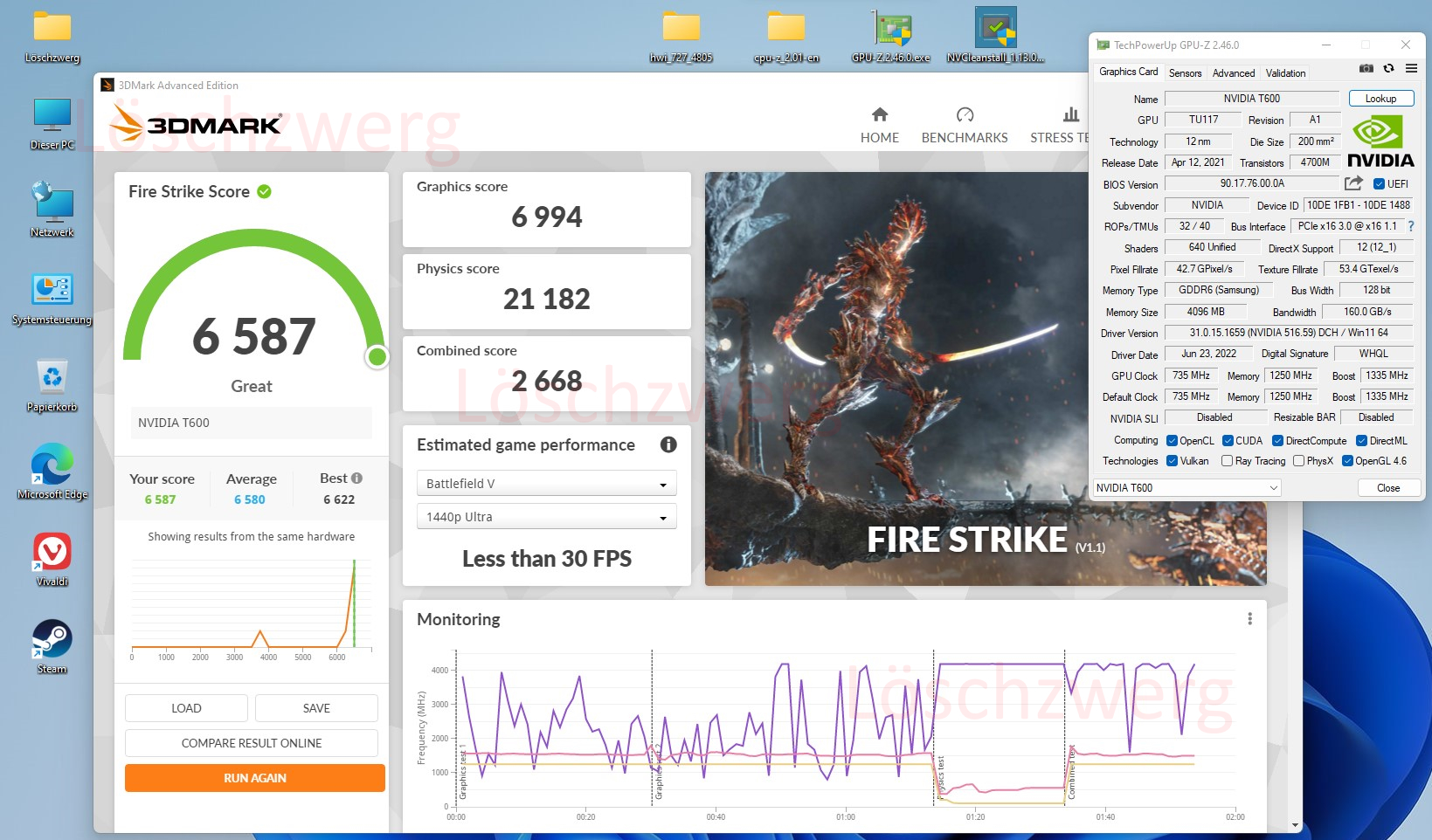

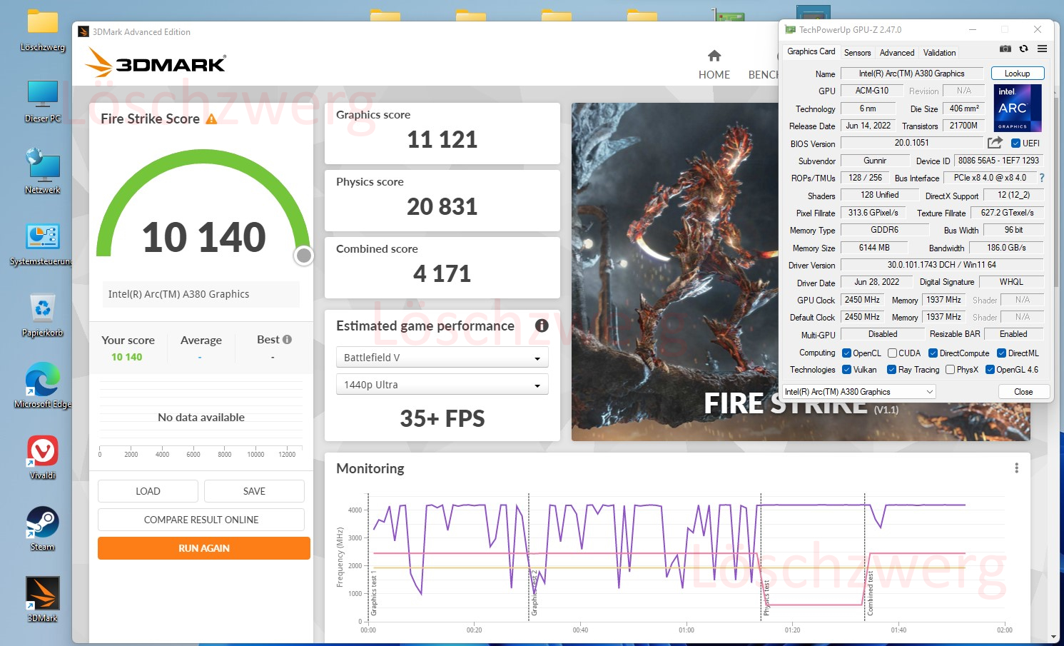

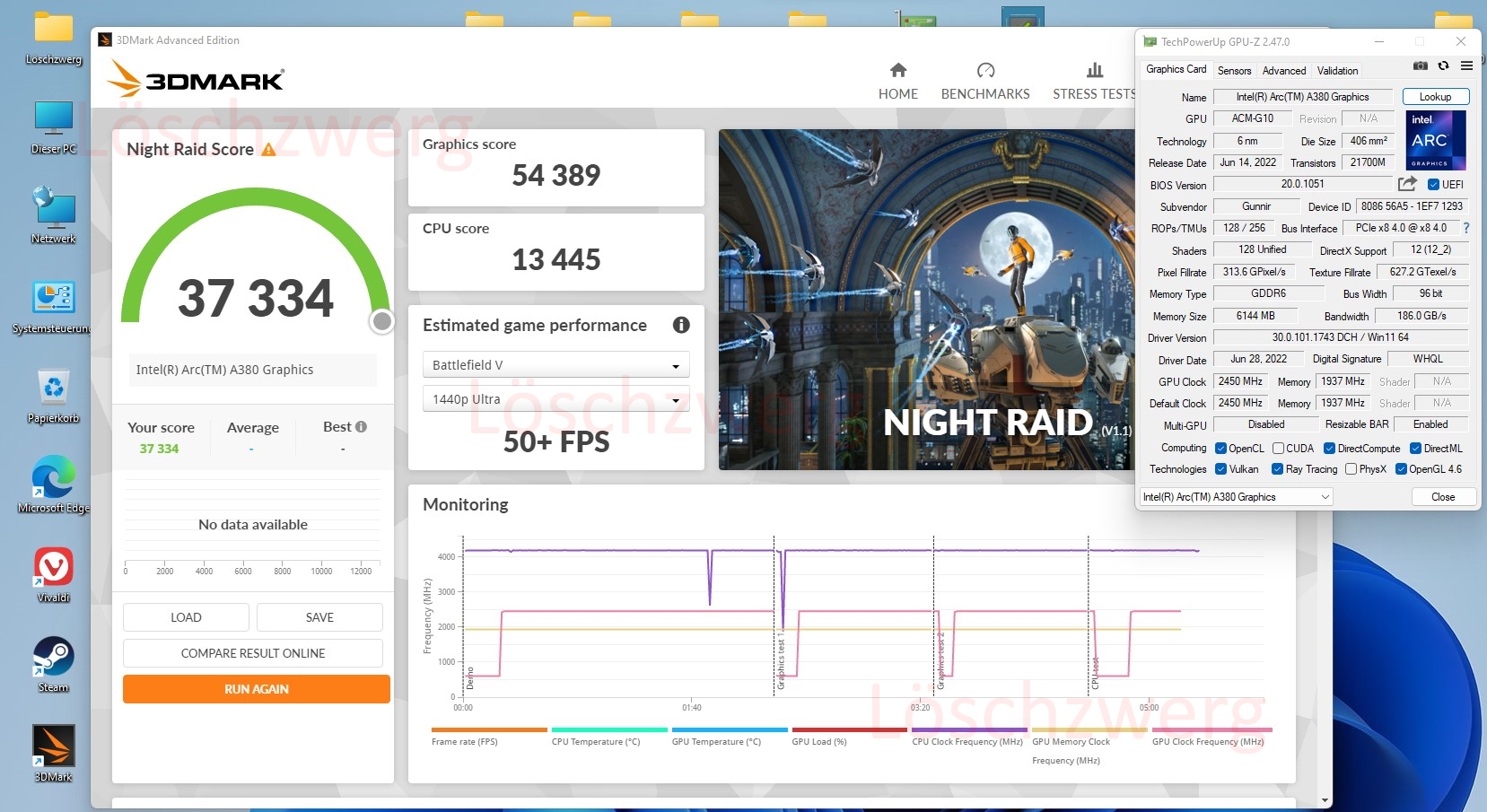

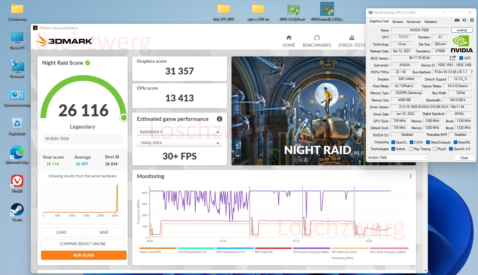

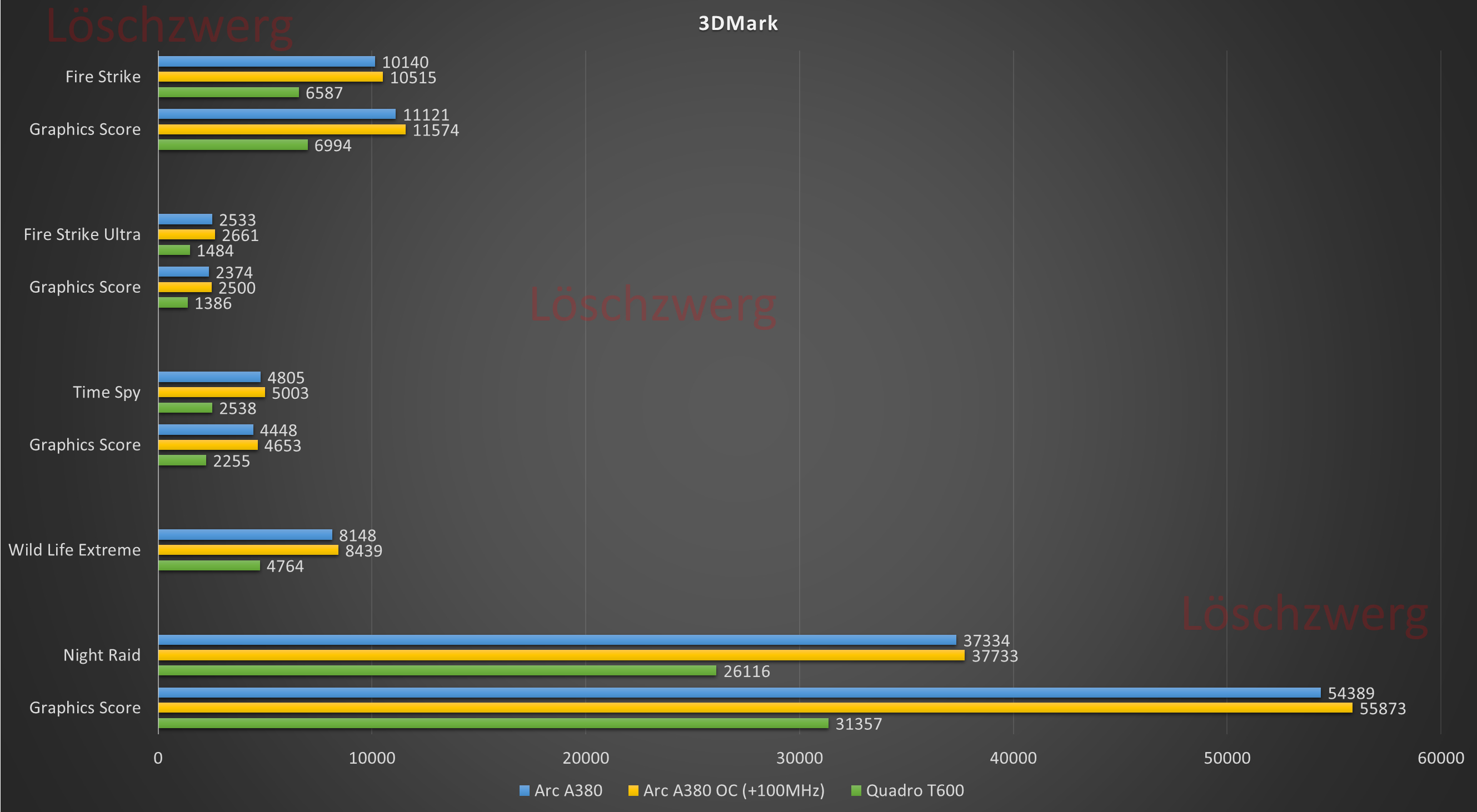

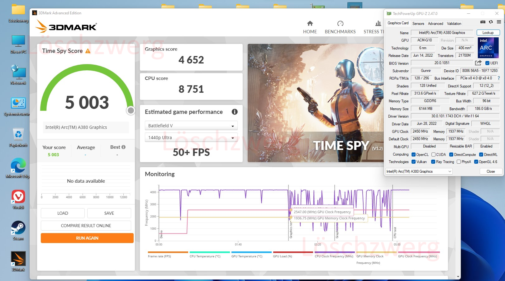

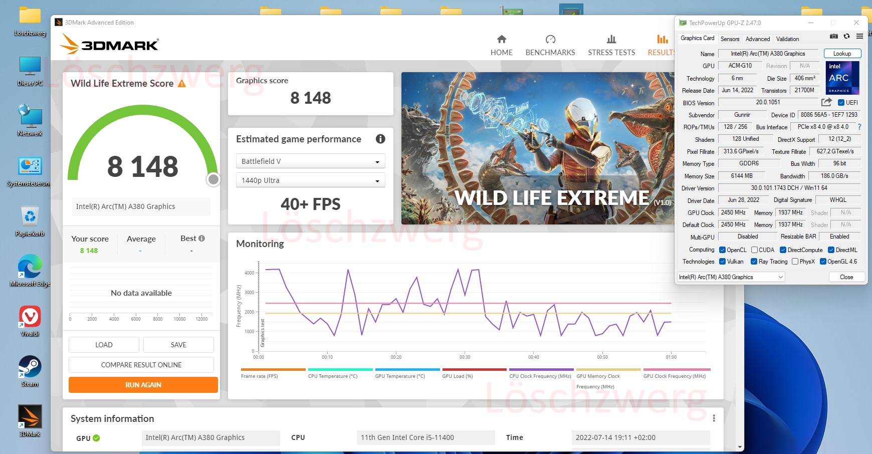

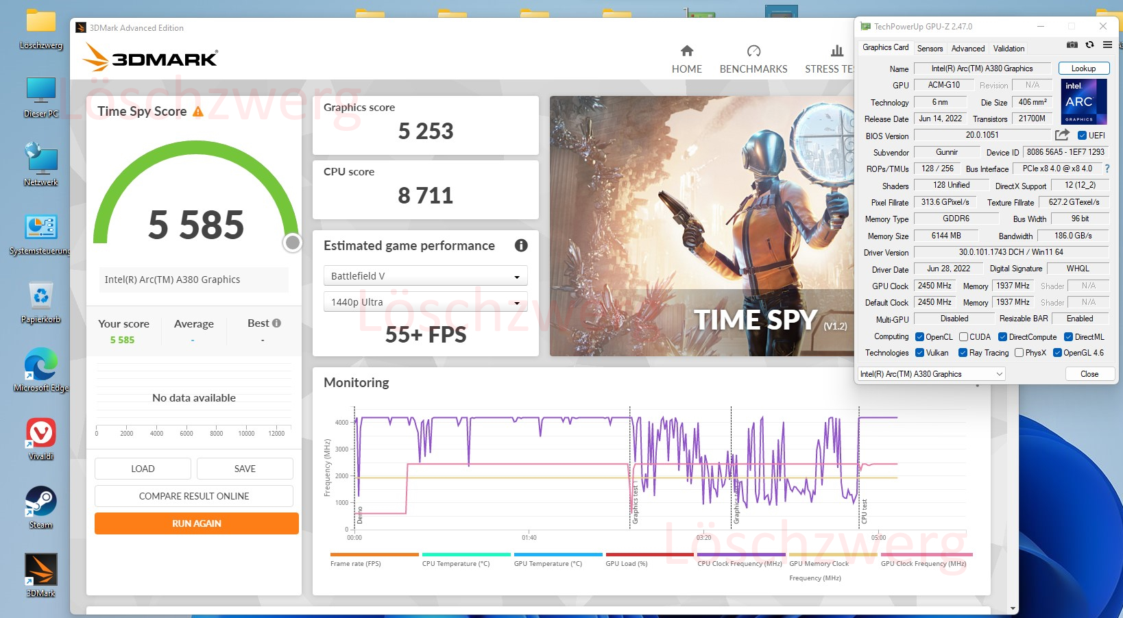

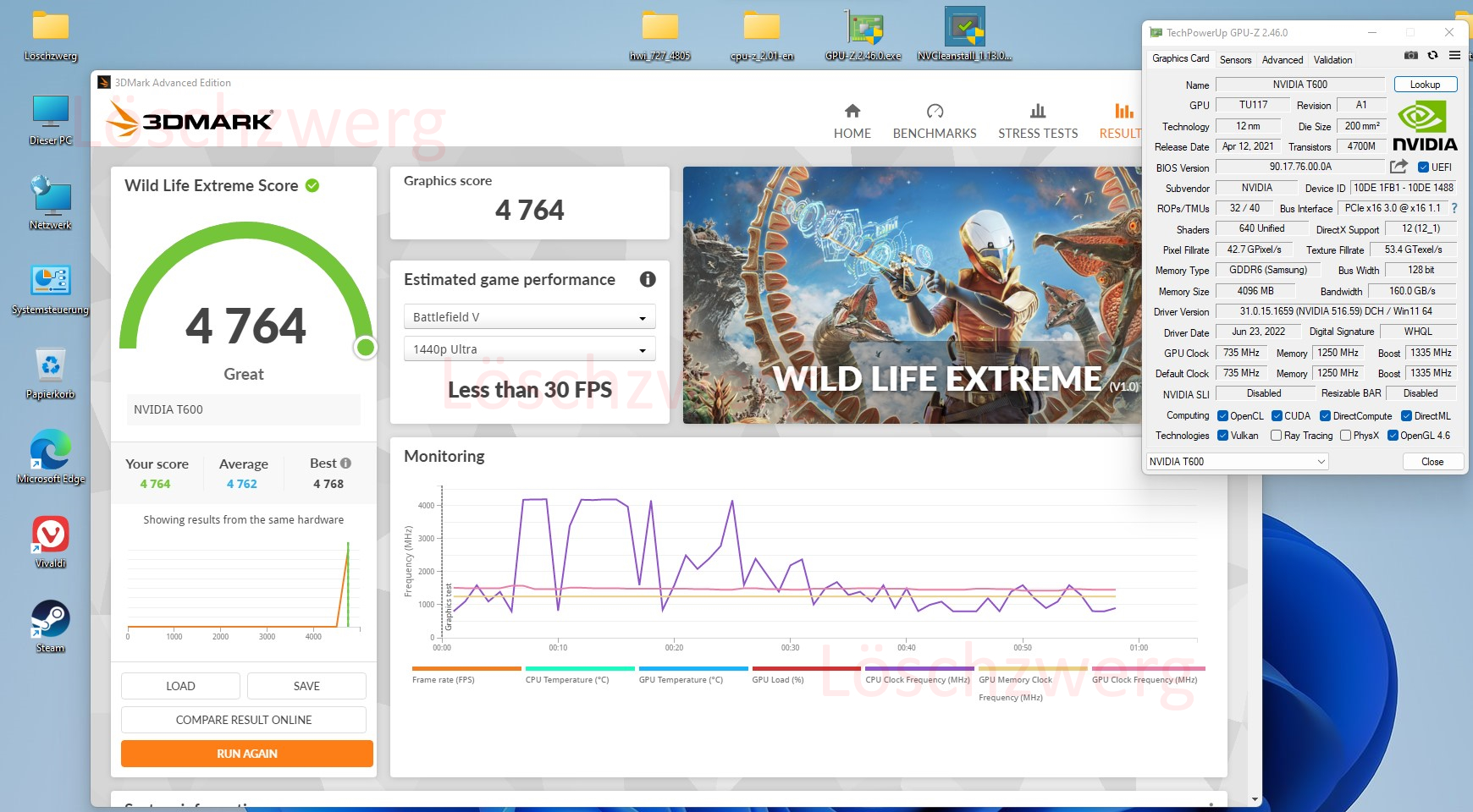

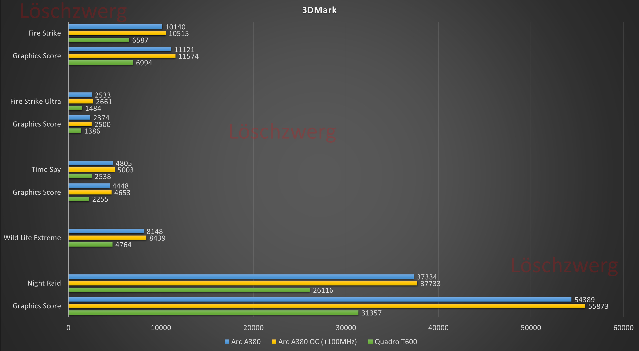

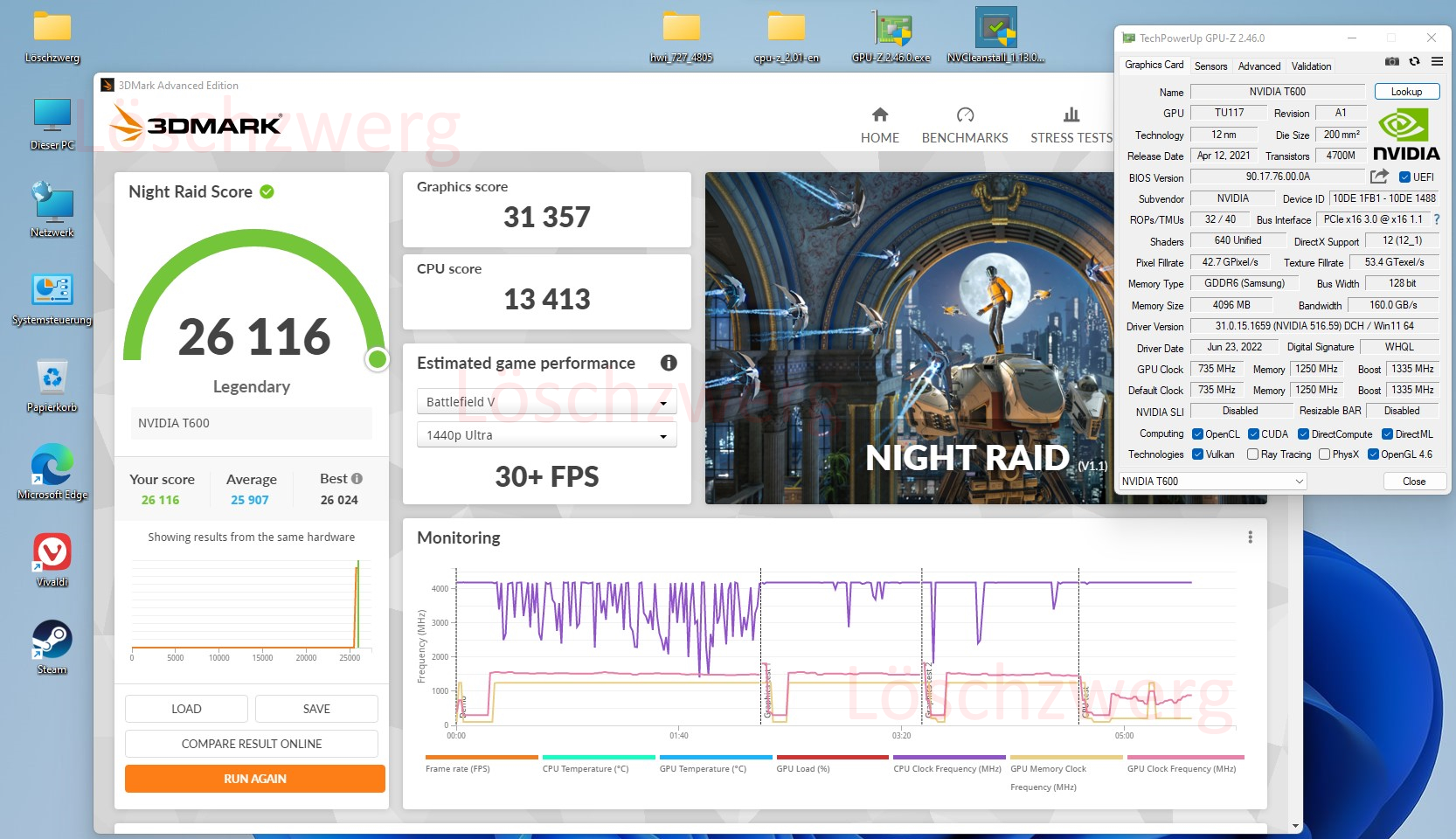

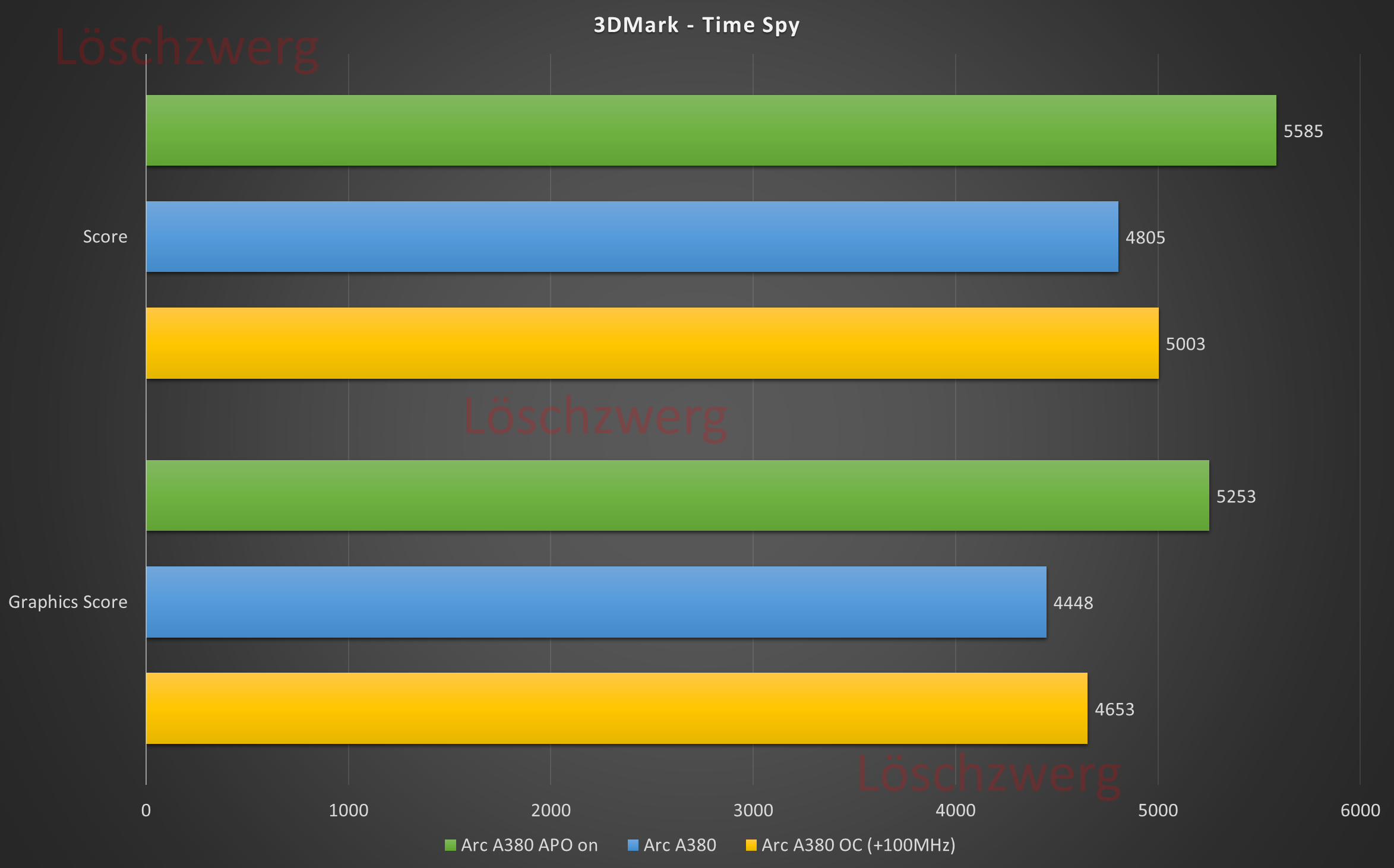

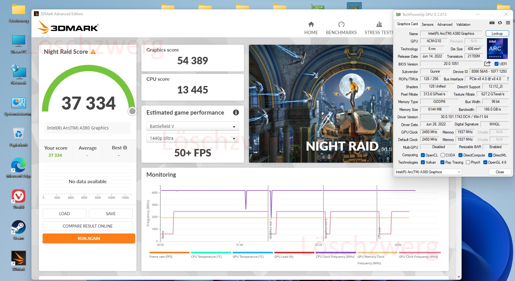

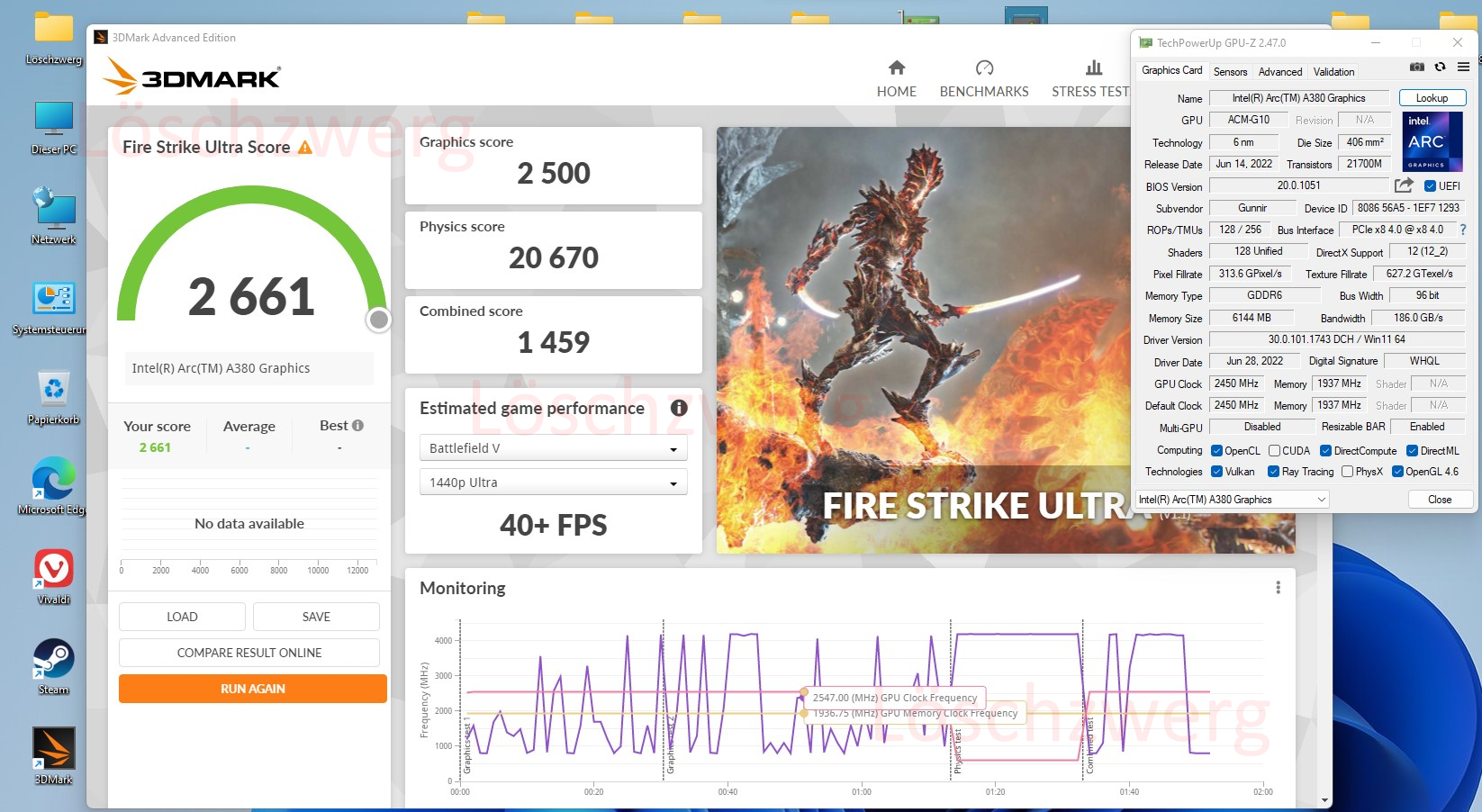

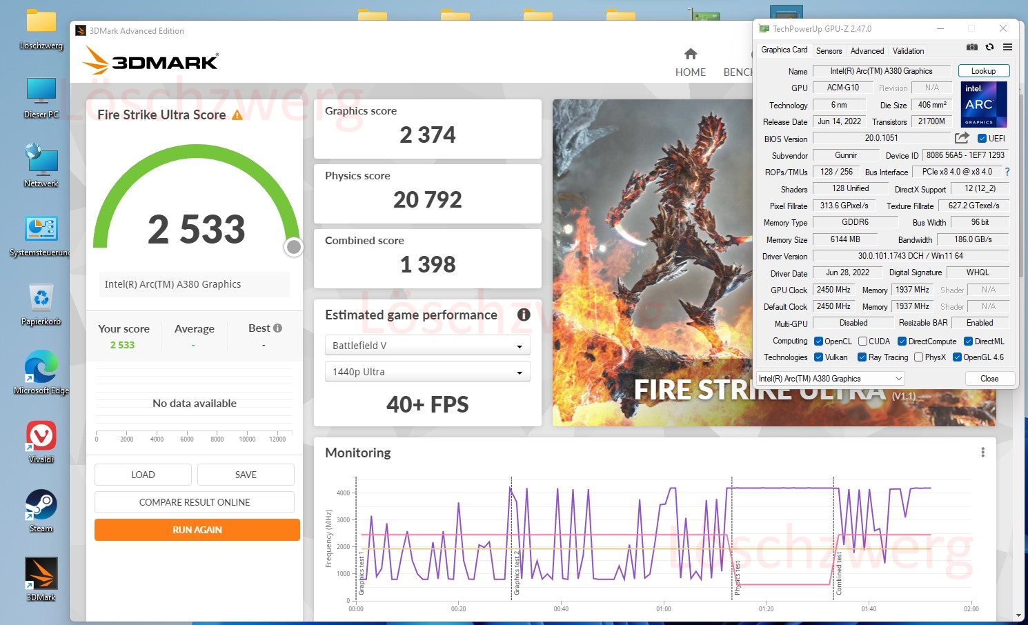

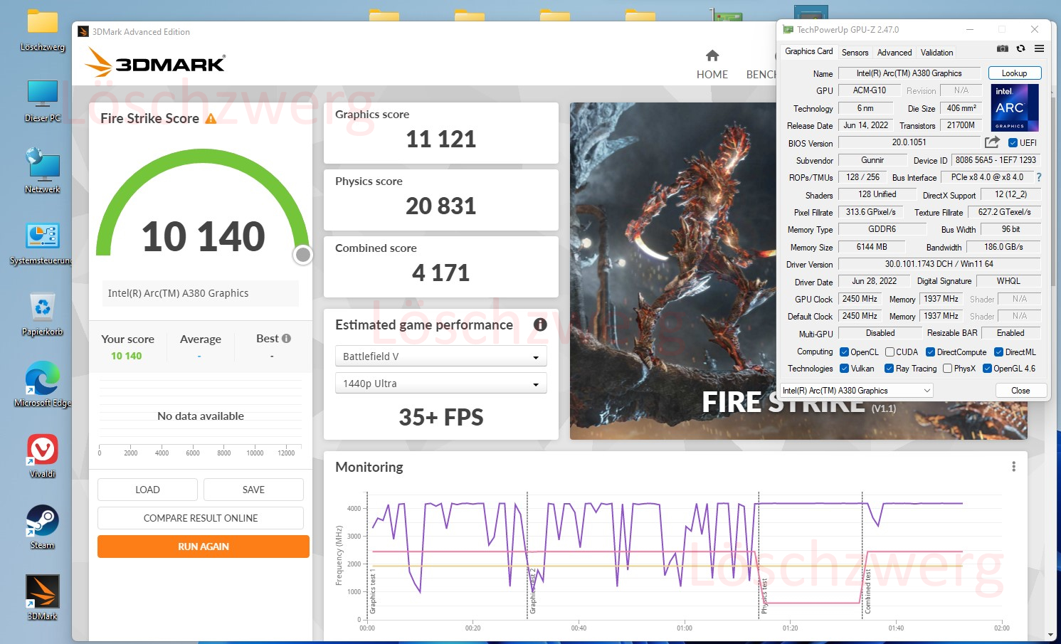

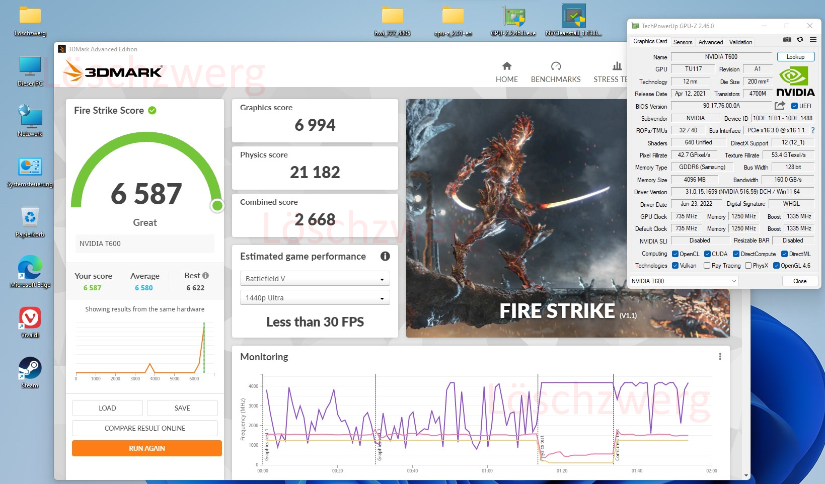

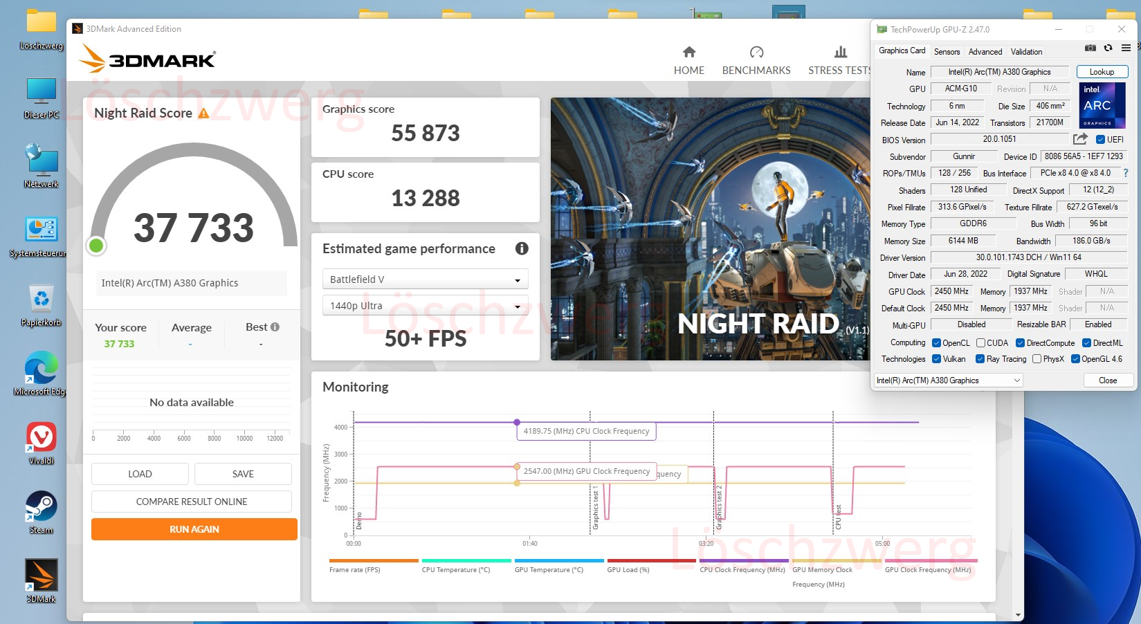

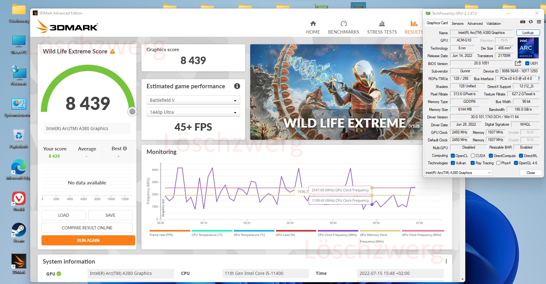

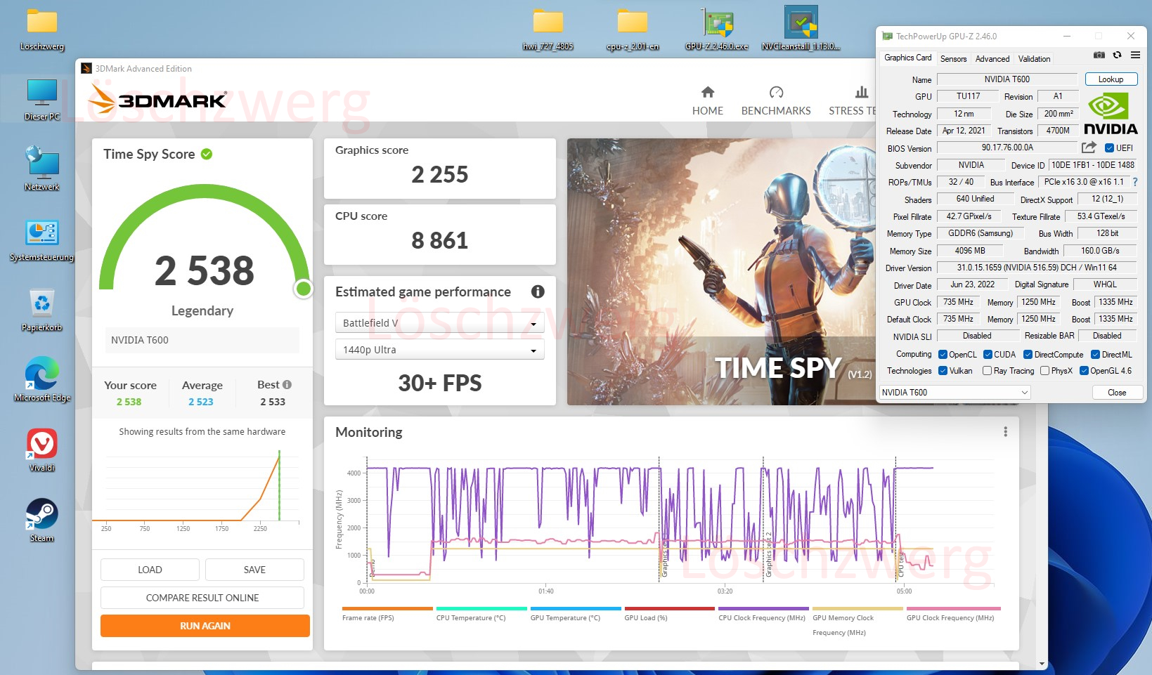

3DMark - Fire Strike / Ultra, Time Spy, Night Raid, Wild Life Extreme
Gesamtübersicht:

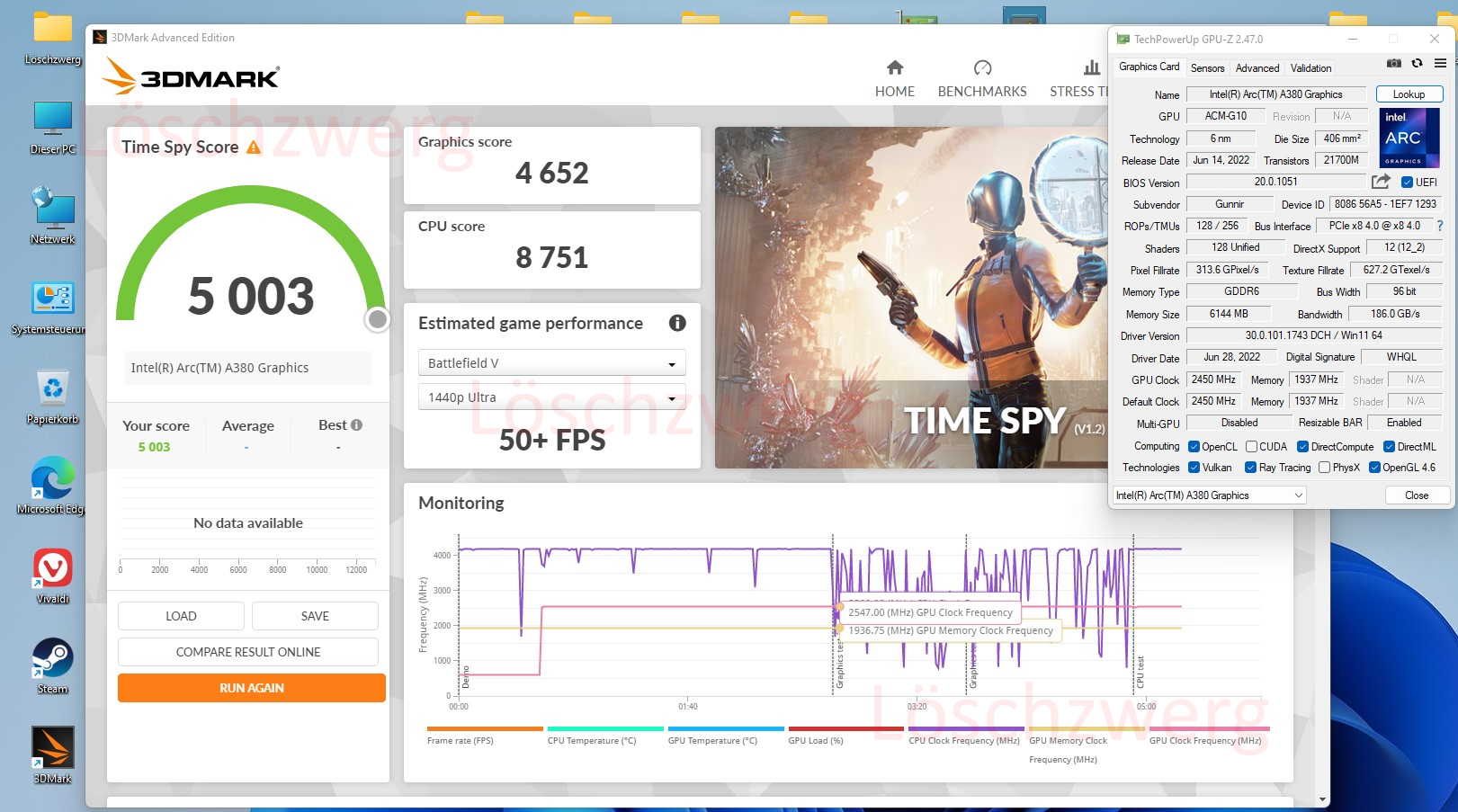

Time Spy APO on vs off:
Anmerkungen:
  • A380 GPU Clock @ default -> 2450 MHz
  • A380 GPU Clock @ OC -> 2545 MHz (+20%, +0,050mV, PL maxed)
  • A380 Bechmarks nur mit 30.0.101.1743 Treiber getestet
Einzelnachweise A380:
3DM_FireStrike_A380_APO-off.jpg 3DM_FireStrike-Ultra_A380_APO-off.jpg 3DM_NightRaid_A380_APO-off.jpg 3DM_TimeSpy_A380_APO-off.jpg 3DM_WildLife-Extreme_A380_APO-off.jpg
Time Spy APO on:
Einzelnachweise A380 OC:
3DM_FireStrike_A380_APO-off_OC.jpg 3DM_FireStrike-Ultra_A380_APO-off_OC.jpg 3DM_NightRaid_A380_APO-off_OC.jpg 3DM_TimeSpy_A380_APO-off_OC.jpg 3DM_WildLife-Extreme_A380_APO-off_OC.jpg

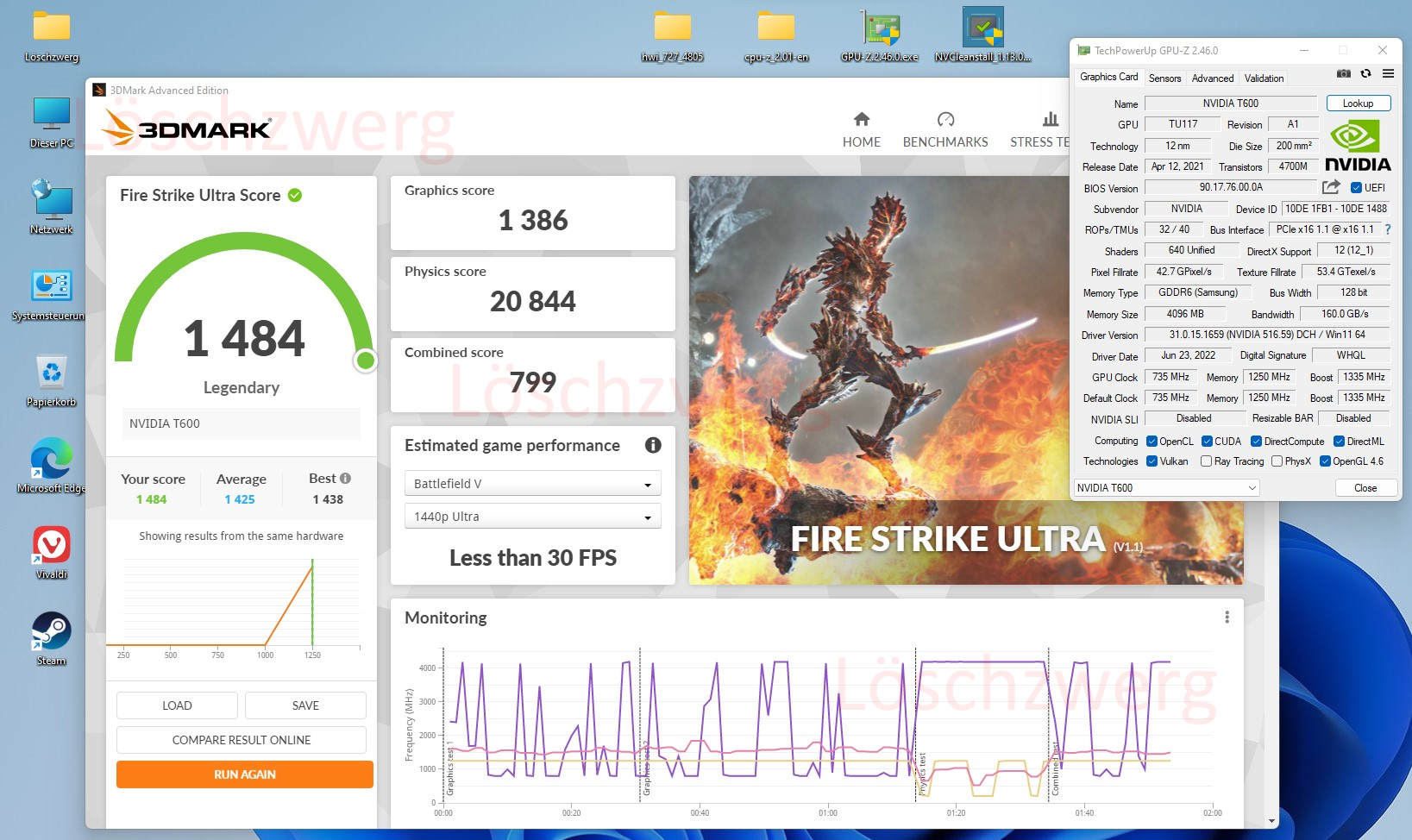

Einzelnachweise T600:
3DM_FireStrike_T600.jpg 3DM_FireStrike-Ultra_T600.jpg 3DM_NightRaid_T600.jpg 3DM_TimeSpy_T600.jpg 3DM_WildLife-Extreme_T600.jpg

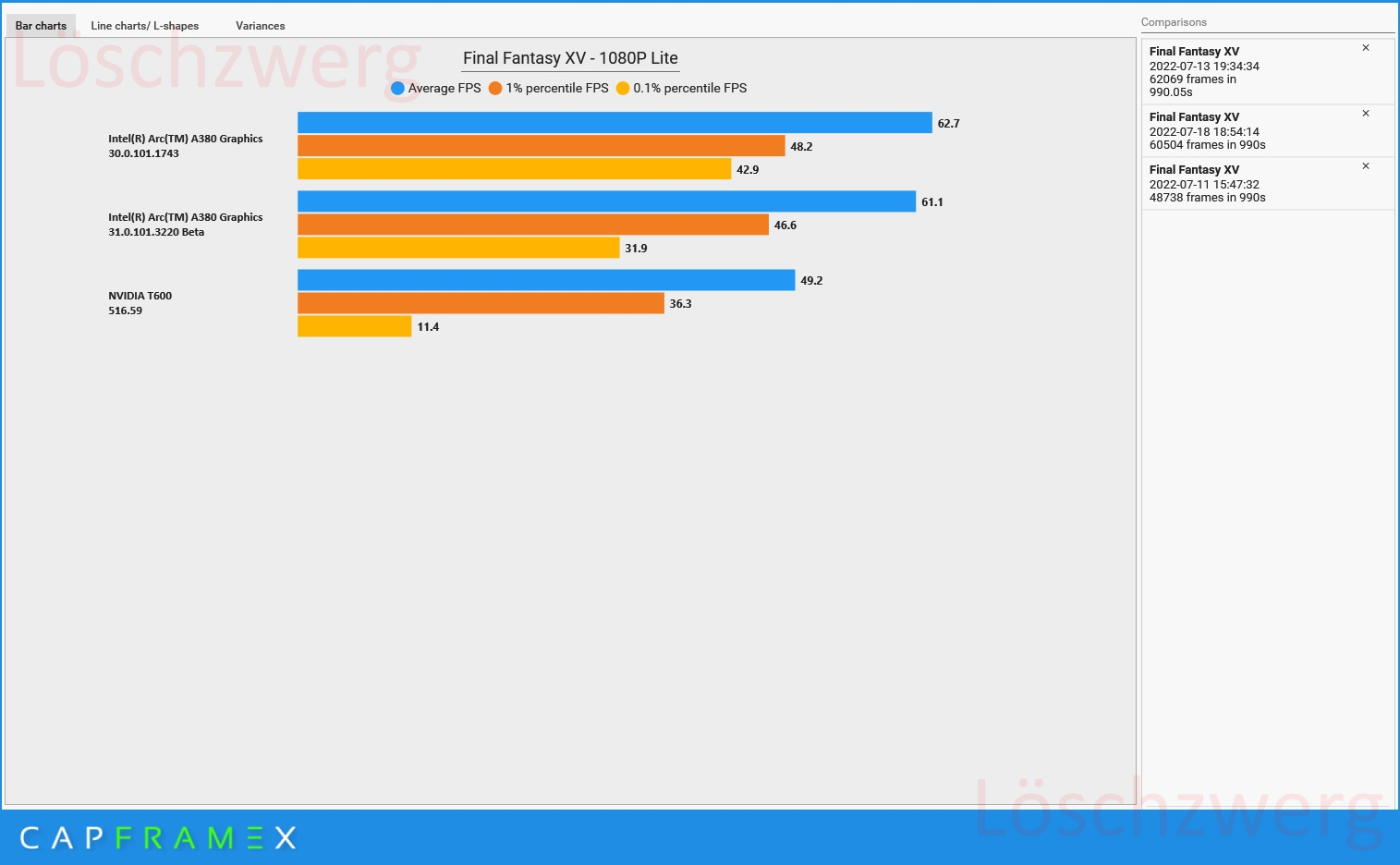

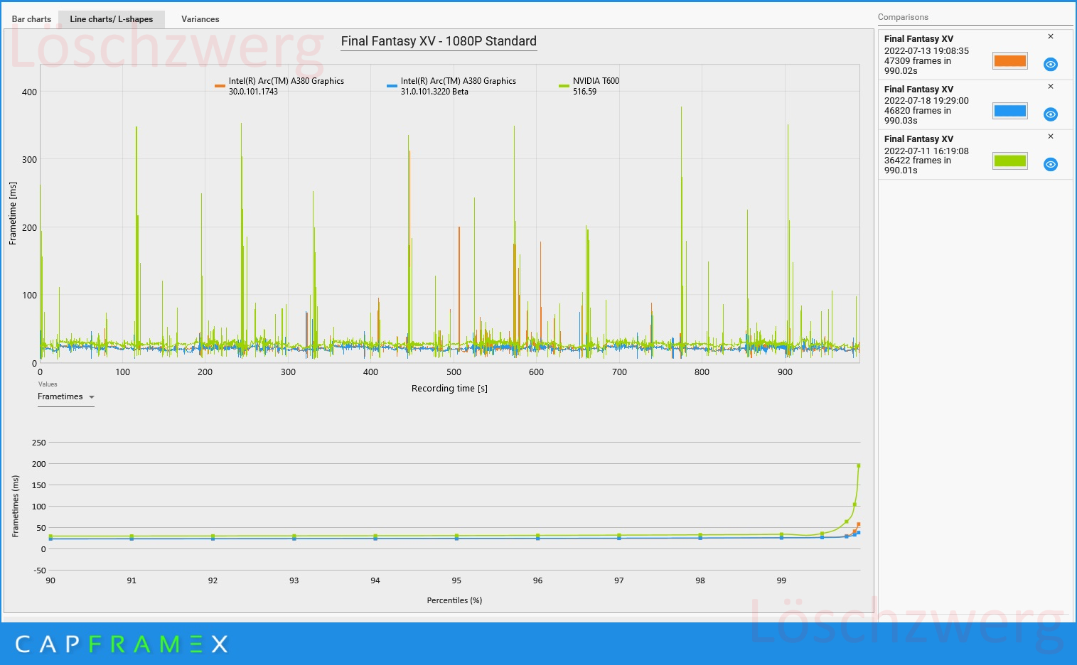

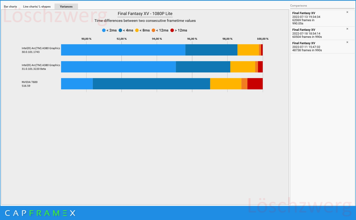

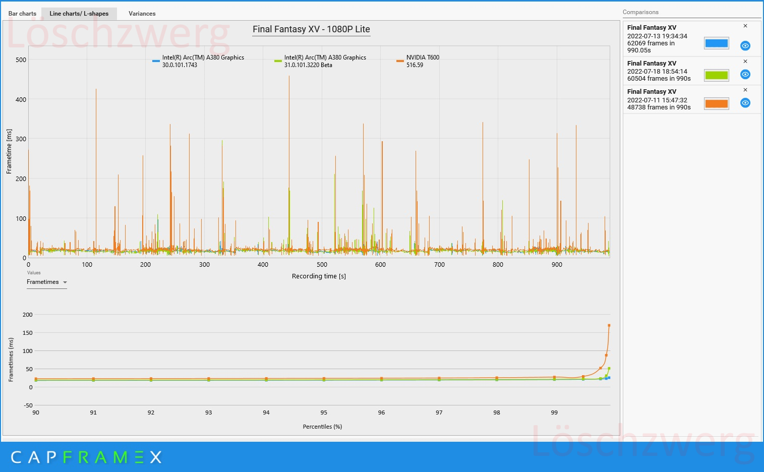

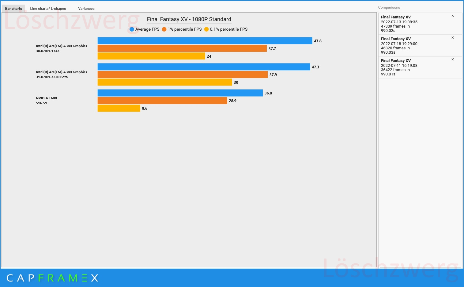

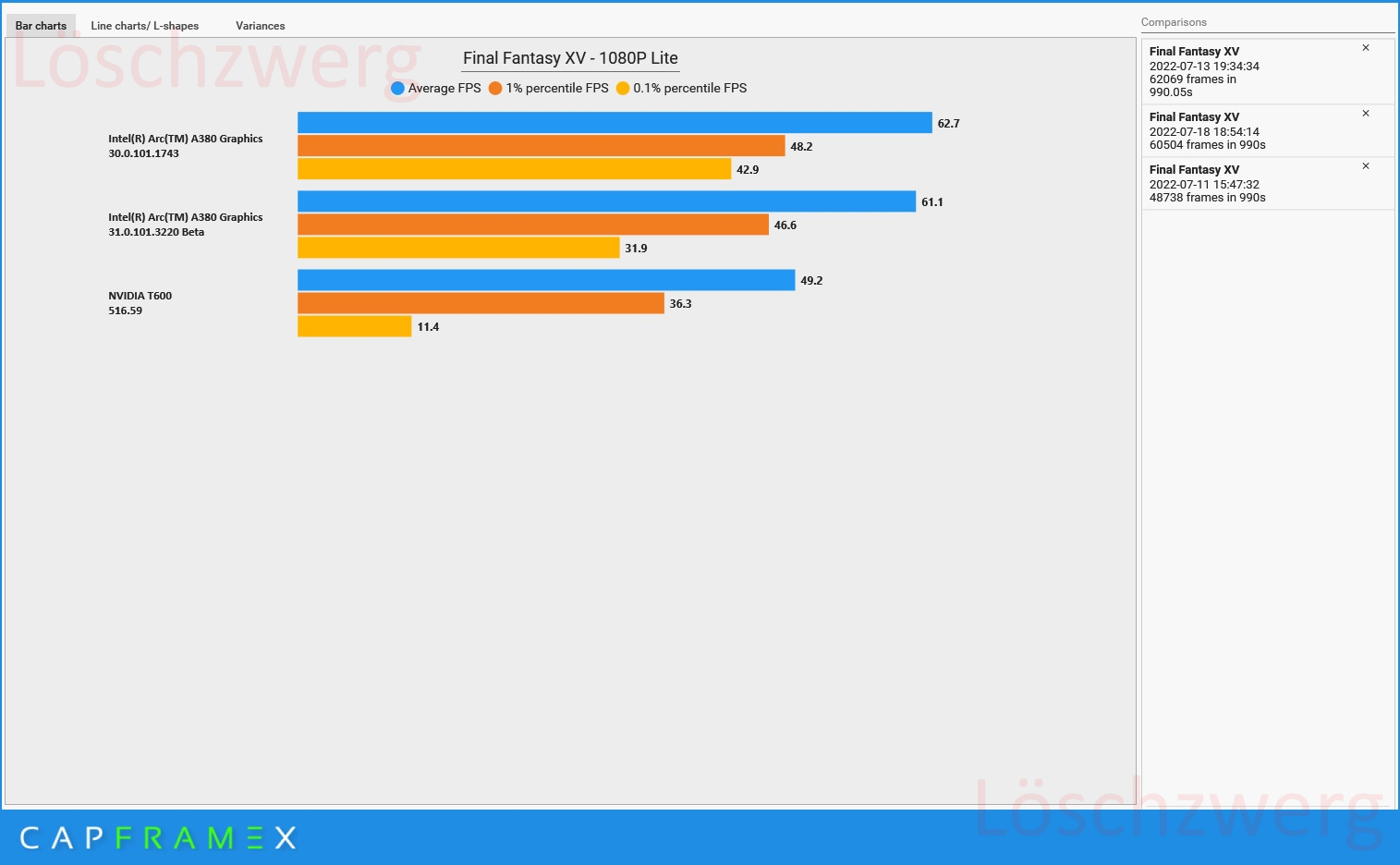

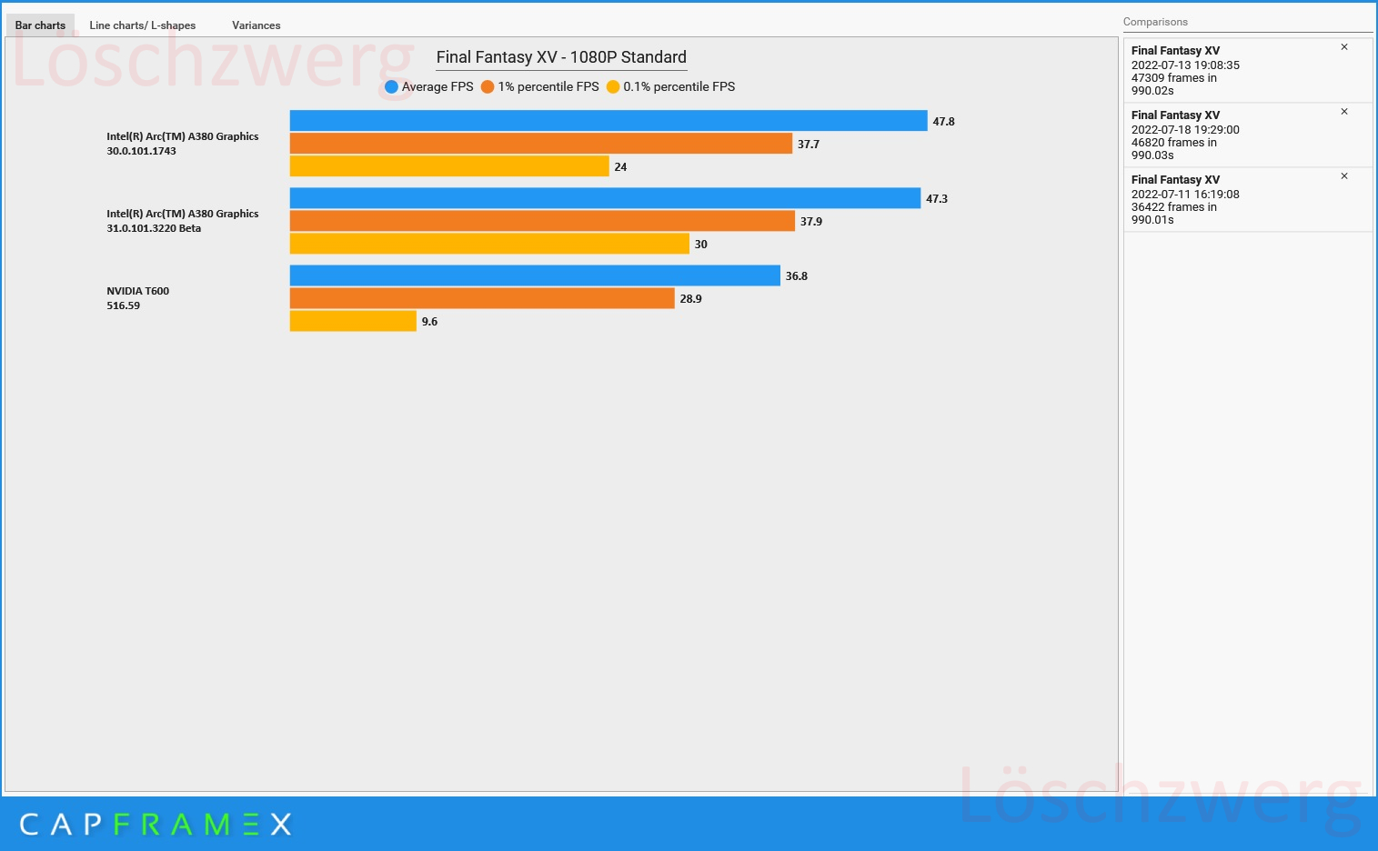

Final Fantasy XV Benchmark (DX11)
1080P - Lite:
FFXV_1080p_Lite_FPS.jpg FFXV_1080p_Lite_L-charts.jpg FFXV_1080p_Lite_Variances.jpg
1080P -Standard:
FFXV_1080p_Standard_FPS.jpg FFXV_1080p_Standard_L-charts.jpg FFXV_1080p_Standard_Variances.jpg
Anmerkungen:
  • A380 GPU Clock -> 2450 MHz
  • A380 GPU Power -> 49-52 W
Infos zu Einstellungen und Test:
1920x1080 exkl. Vollbild
Lite und Standard Preset
Je 3x gewertete Durchläufe

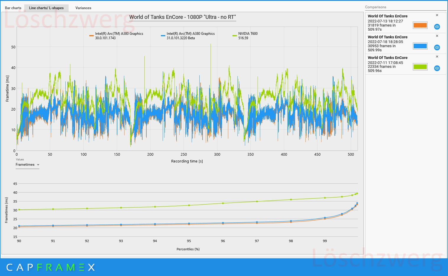

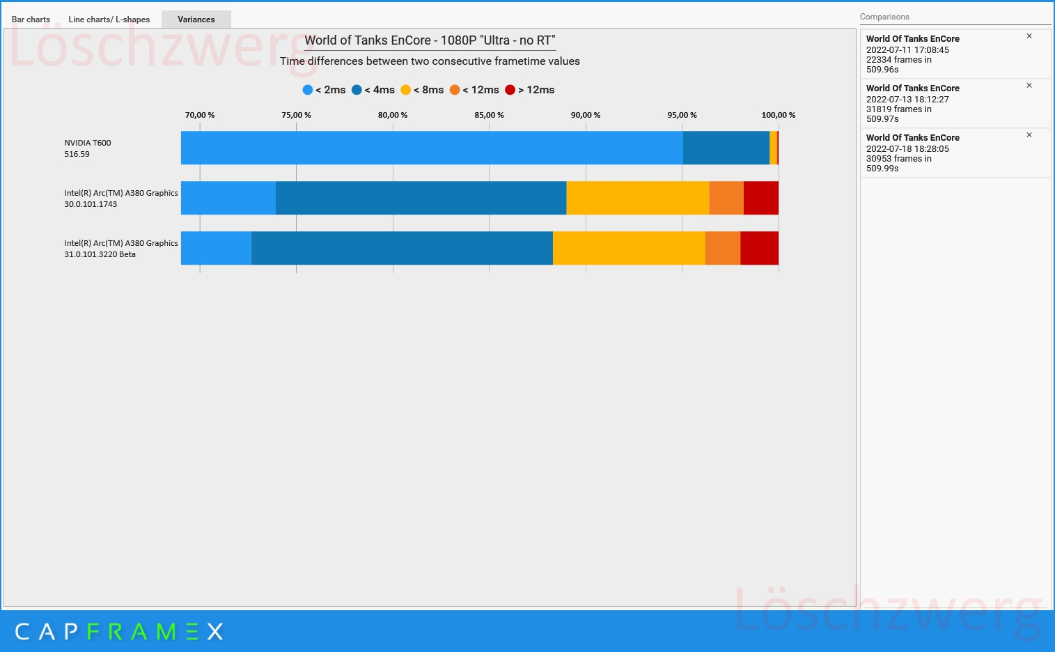

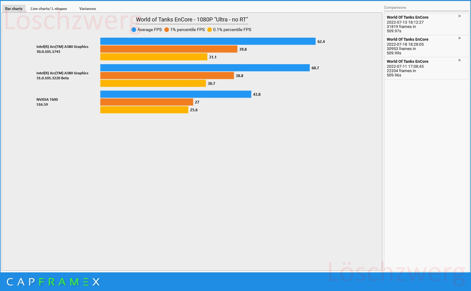

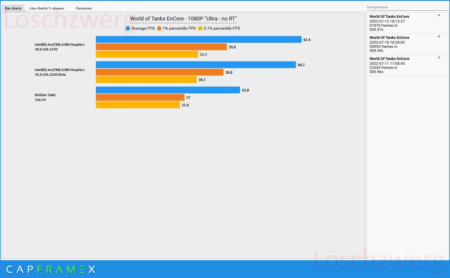

World of Tank EnCore RT Benchmark (DX11)
1080P - Ultra no RT:
Anmerkungen:
  • A380 GPU Clock -> 2450 MHZ
  • A380 GPU Power -> 50-54 W
Ultra Preset
RT off
Je 3x gewertete Durchläufe des Benchmarks gewertet

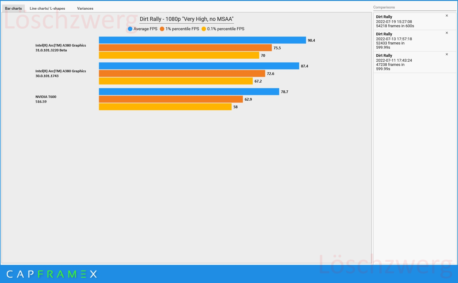

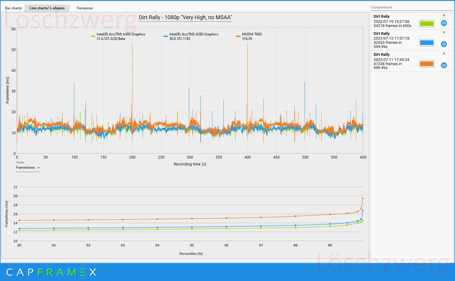

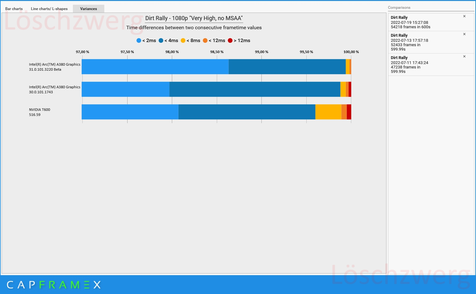

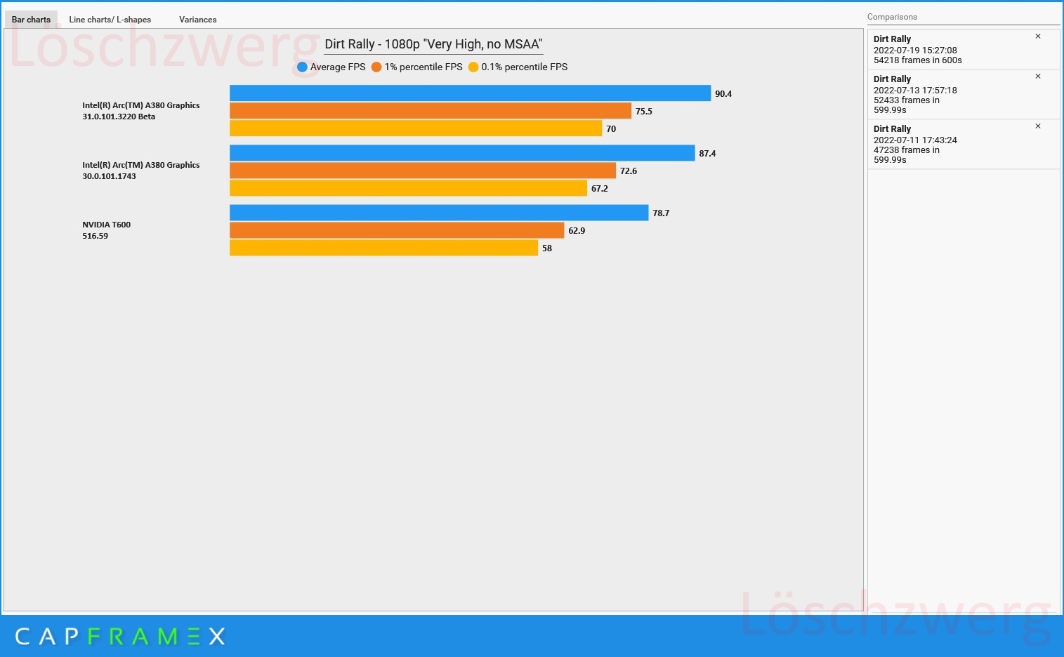

Dirt Rally (DX11)
1080P - High, no MSAA:
DirtRally_1080p_FPS.jpg DirtRally_1080p_Line-charts.jpg DirtRally_1080p_Variances.jpg
Anmerkungen:
Very High Preset
no MSAA
Je 3x gewertete Durchläufe des internen Benchmarks gewertet

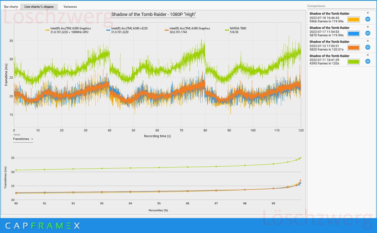

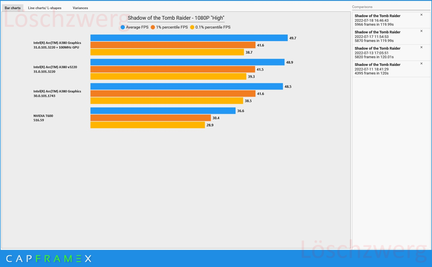

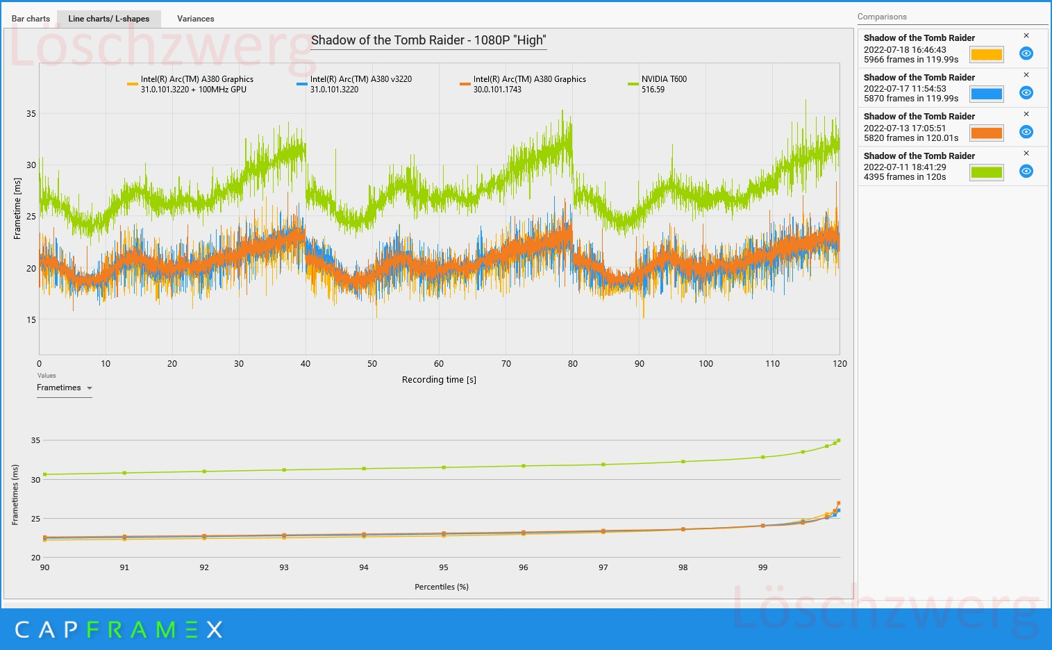

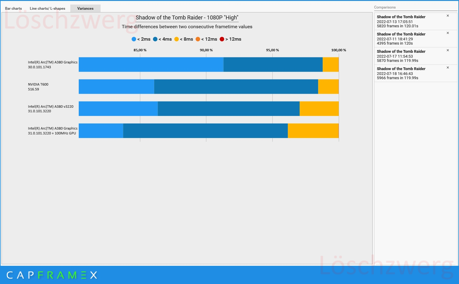

Shadow of the Tomb Raider (DX12)
1080P - High:
Anmerkungen:
High Preset
TAA
Interner Benchmark erste Sequenz; 3x 40sec gewertet

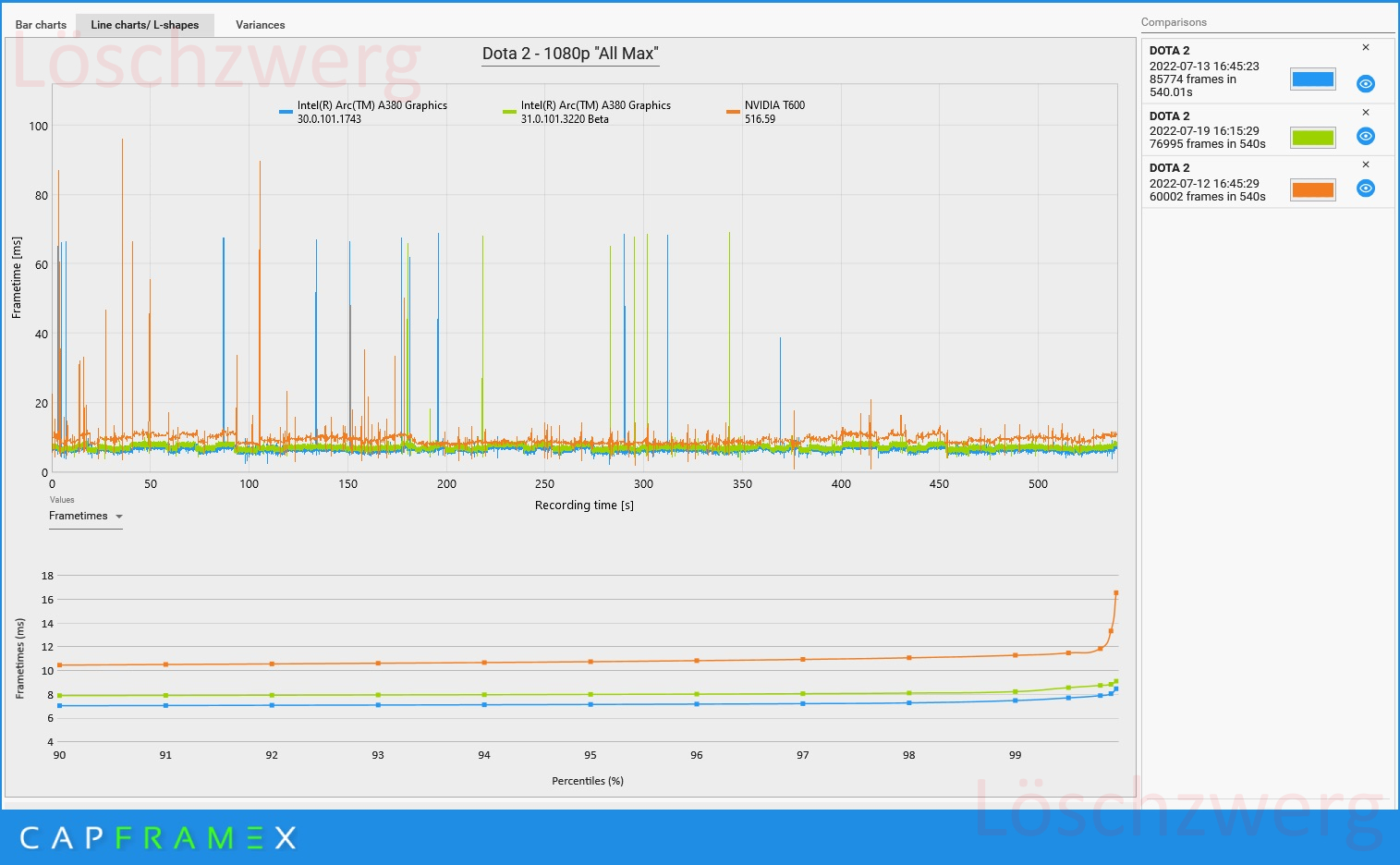

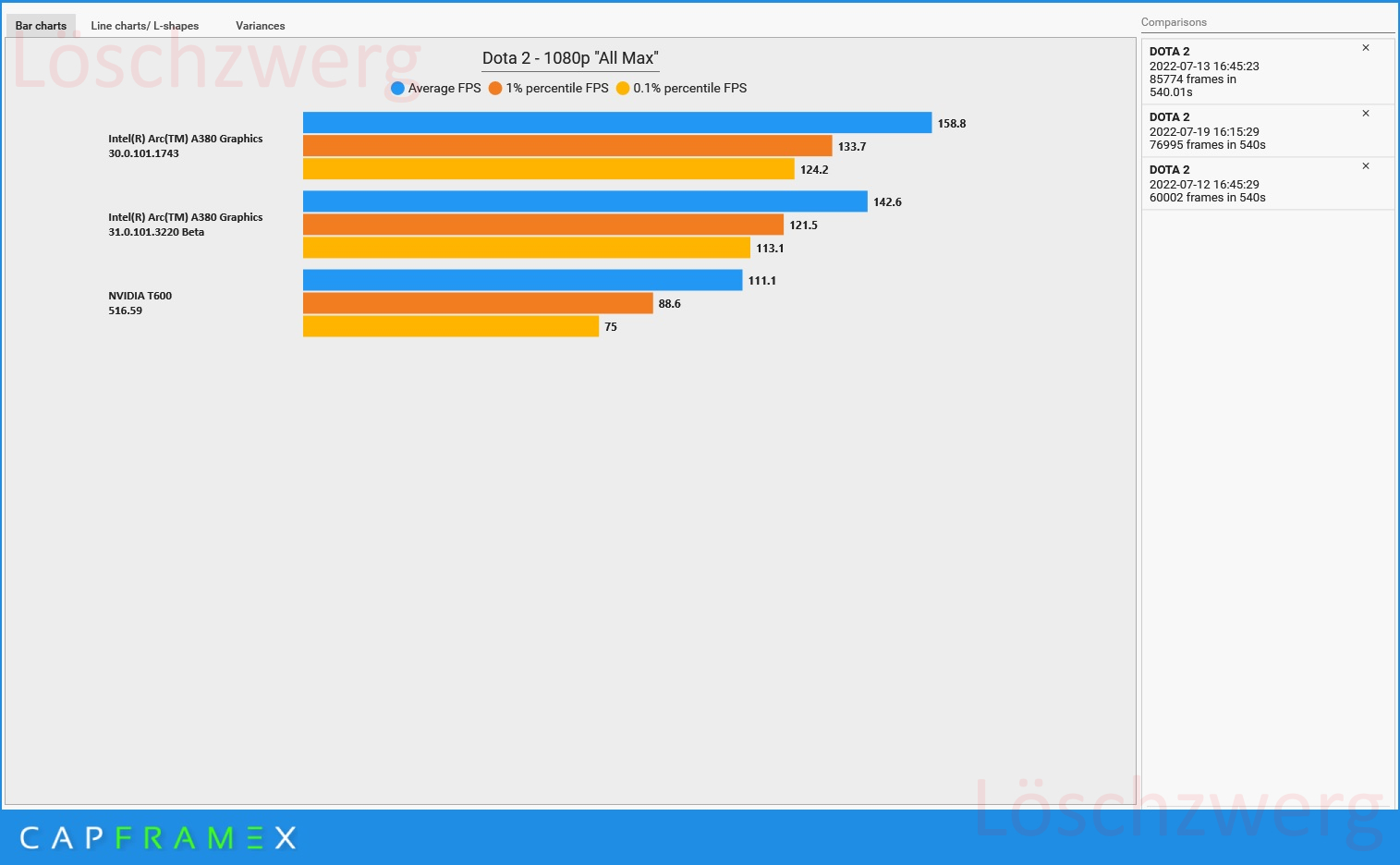

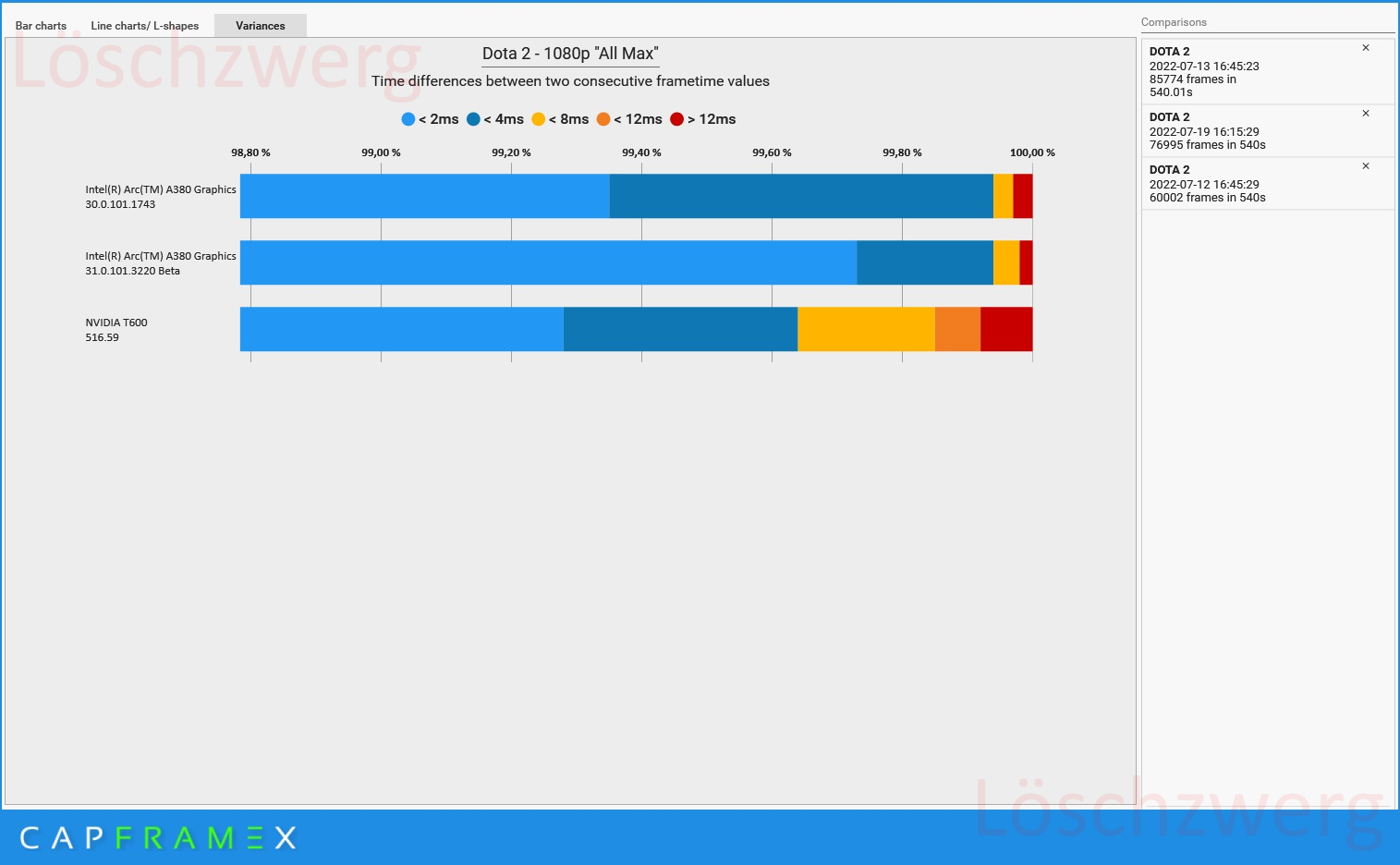

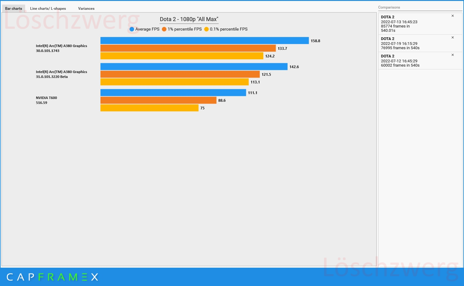

Dota 2 (Vulkan)
1080P - Max Settings:
Anmerkungen:
  • A380 GPU Power -> 50-52 W
1920x1080 rahmenlos Vollbild
Alles auf Maximum
FPS Limits maximiert
Replay ab 0:00; 3x 180sec gewertet

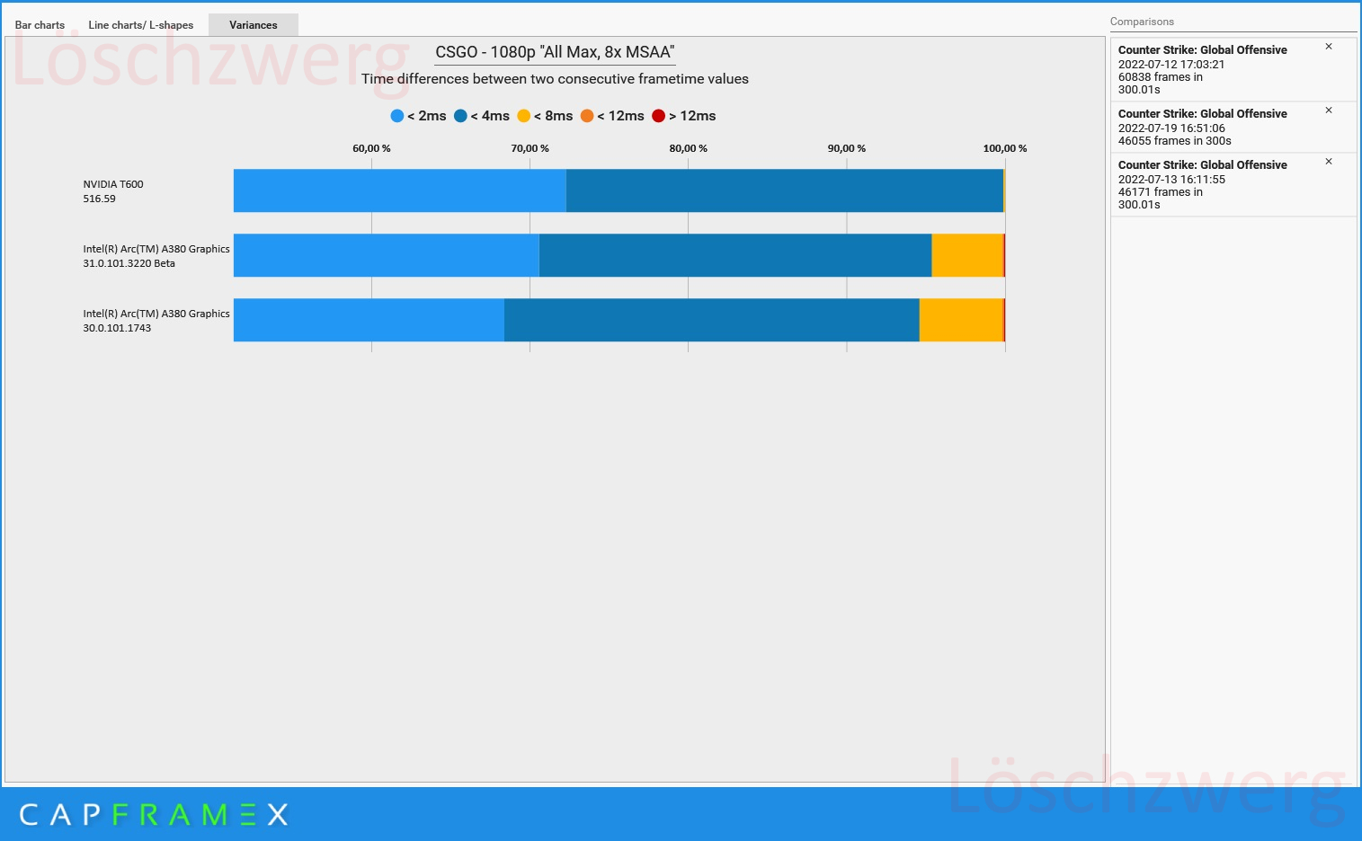

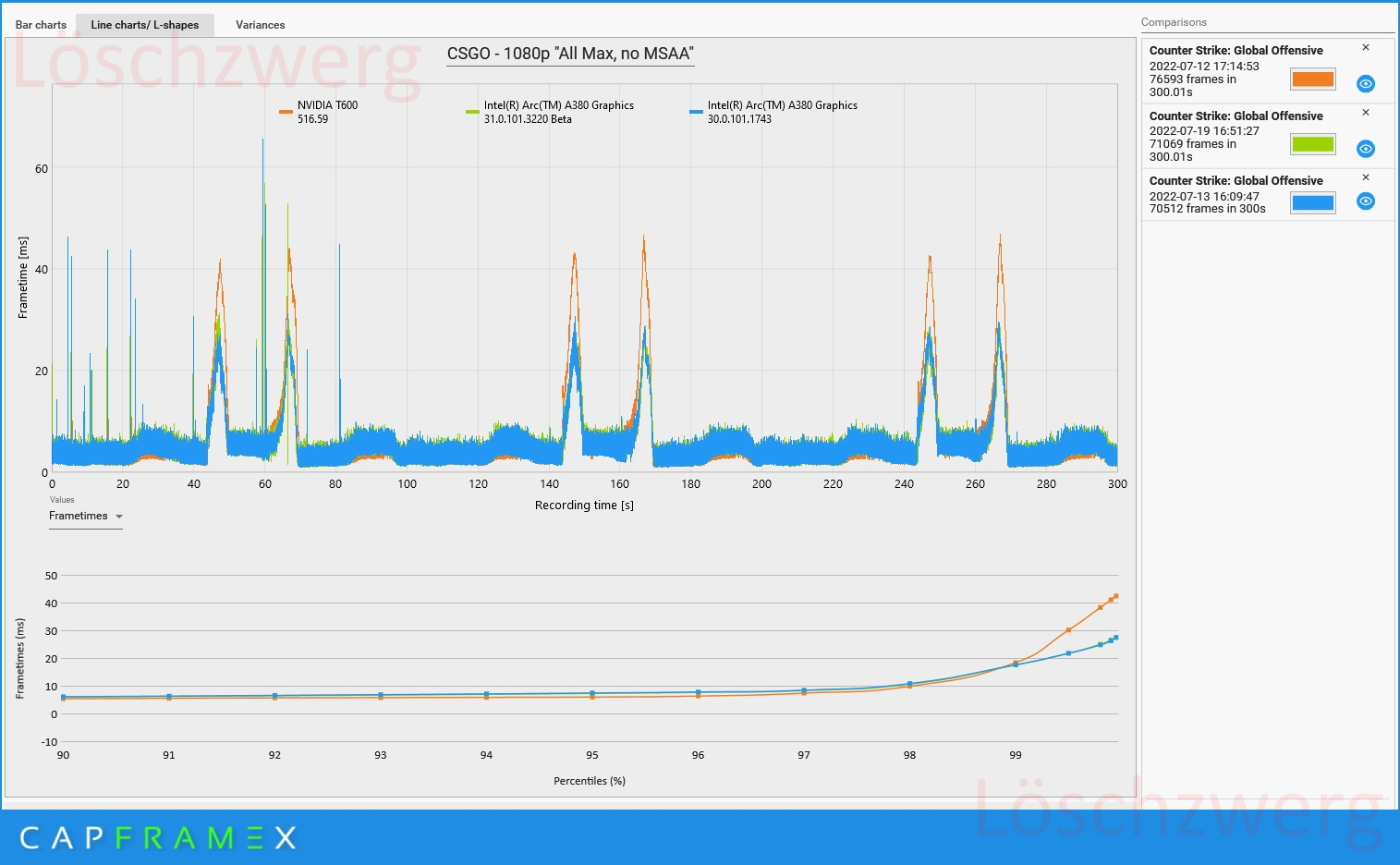

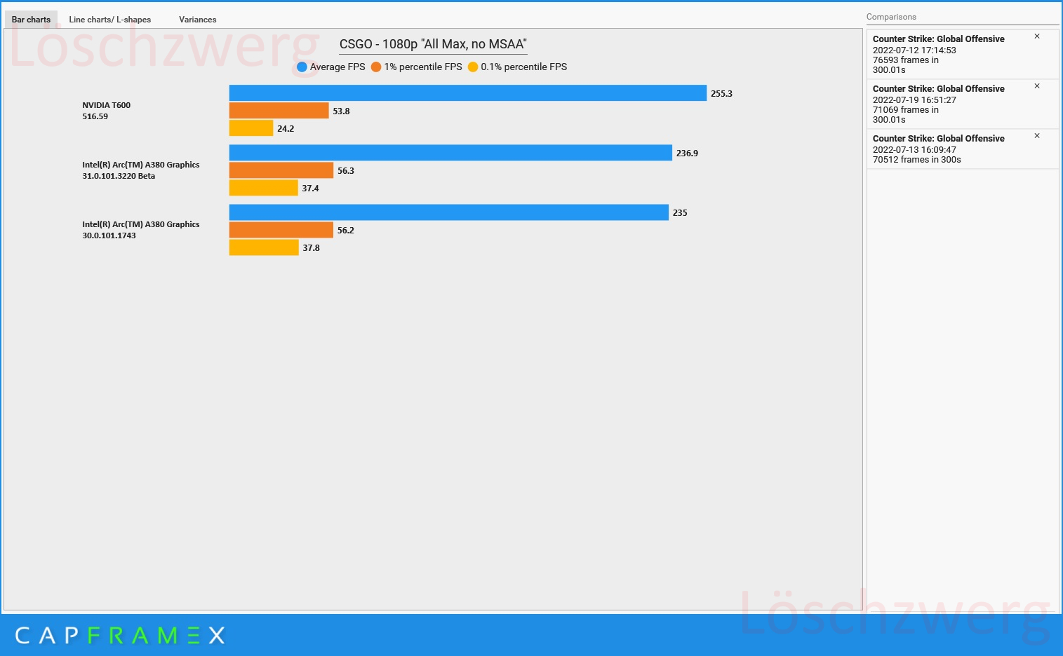

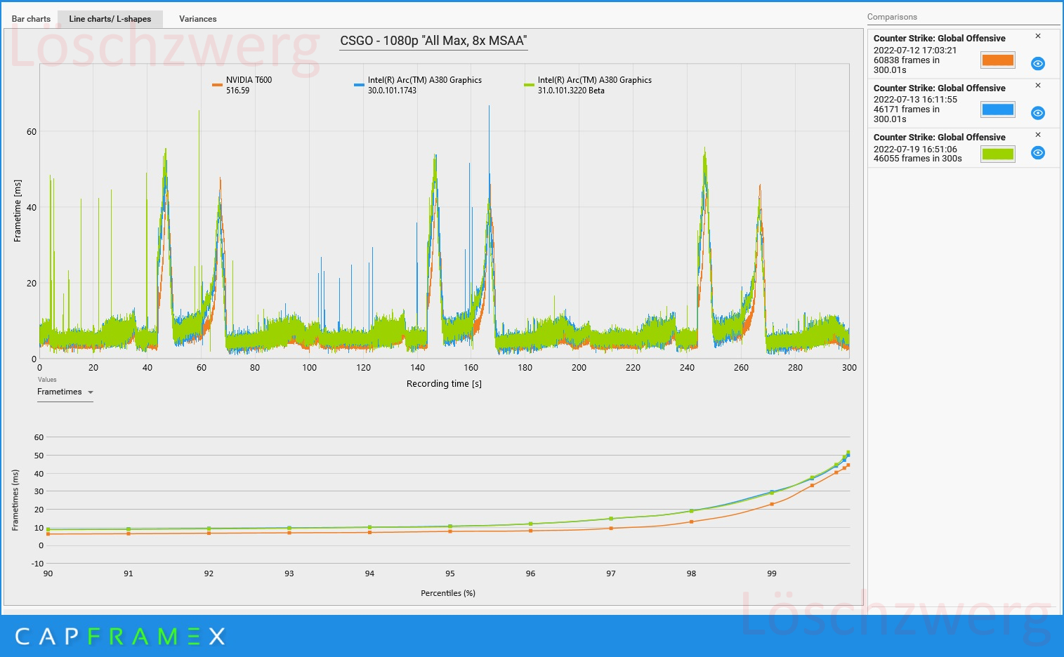

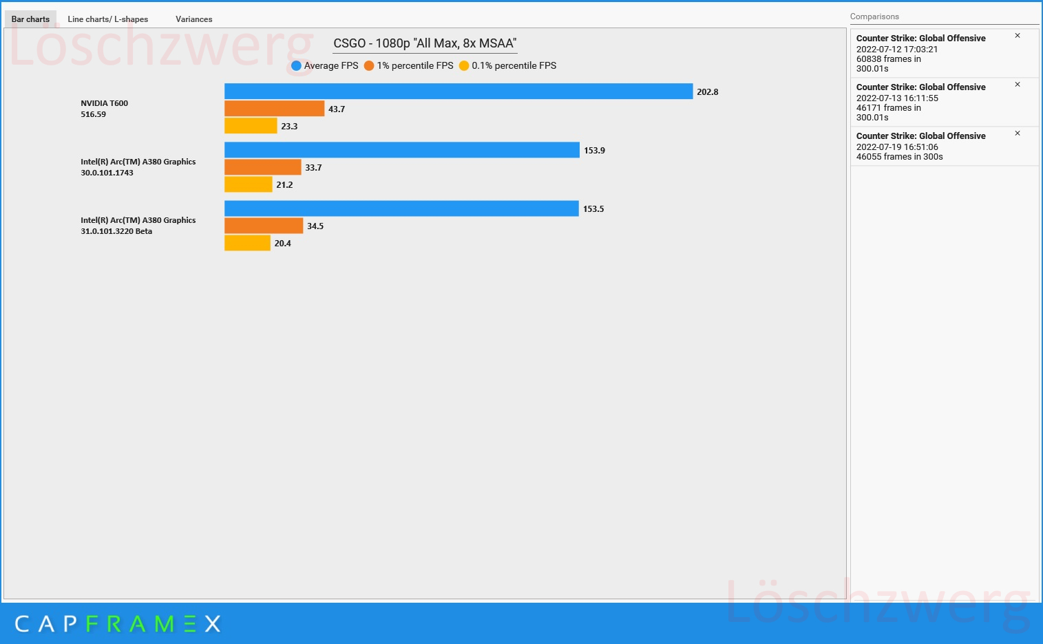

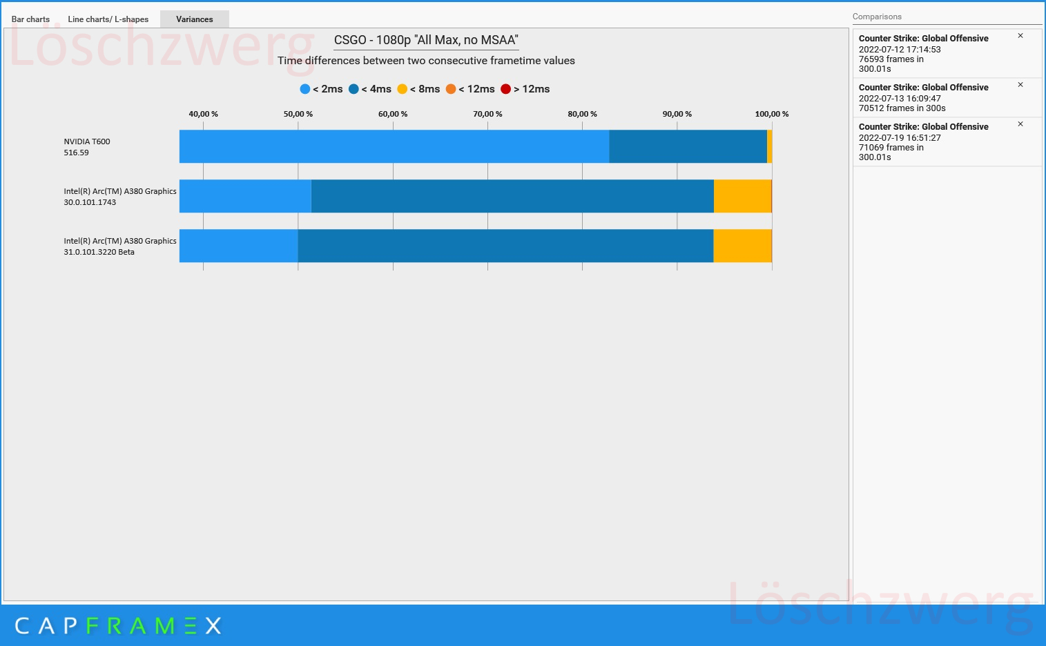

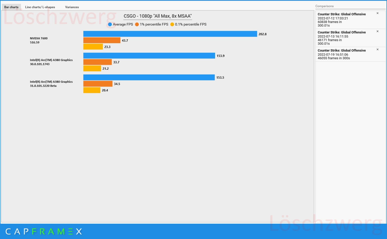

Counter Strike: Global Offensive (DX9)
1080P - Max Settings, no MSAA:
CSGO_1080p_noMSAA_FPS.jpg CSGO_1080p_noMSAA_Line-charts.jpg CSGO_1080p_noMSAA_Variances.jpg
1080P - Max Settings, 8x MSAA:
CSGO_1080p_8xMSAA_FPS.jpg CSGO_1080p_8xMSAA_Line-charts.jpg CSGO_1080p_8xMSAA_Variances.jpg
Anmerkungen:
  • Mit 31.0.101.3220 Beta gelegentliches Flackern im Bild mit 8x MSAA, keine Probleme ohne MSAA
Alles auf Maximum (Schatten Hoch!)
no und 8x MSAA, 16x AF (kein FXAA)
FPS Workshop Map; je 3x 100sec gewertet

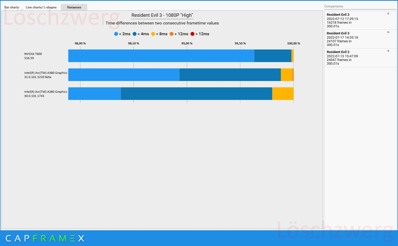

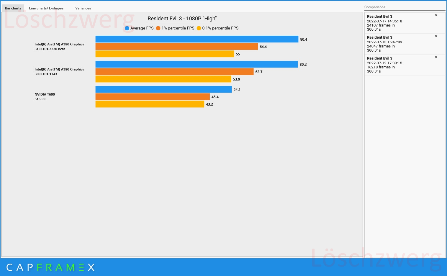

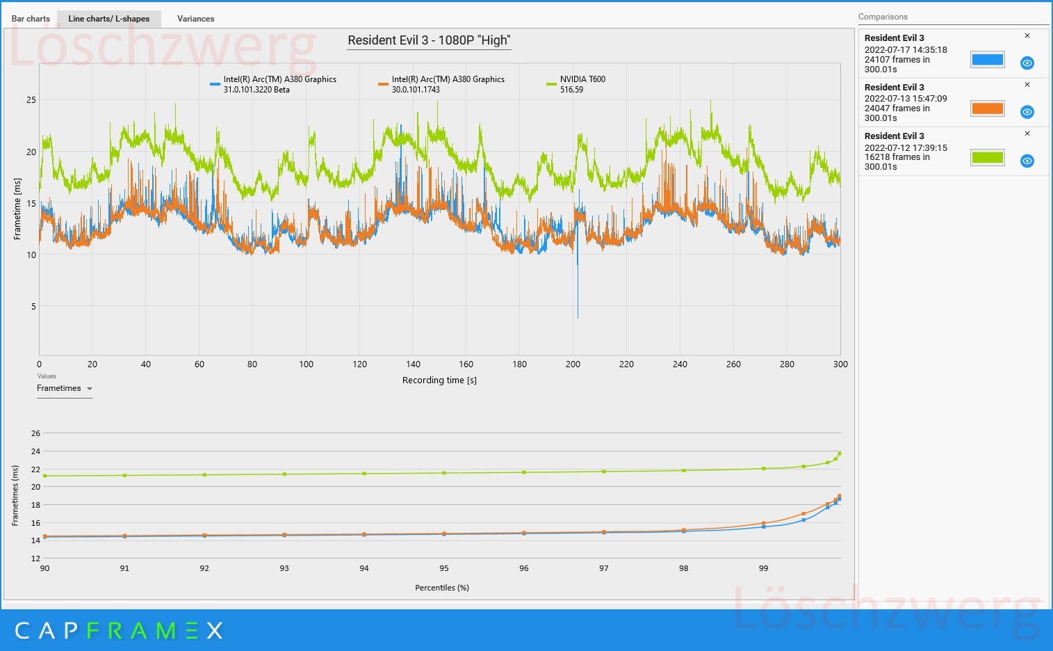

Resident Evil 3 Demo (DX12)
1080P - High:
Anmerkungen:
  • A380 GPU Power -> 52-55 W
High Preset
FXAA+TAA
In der Stadt vom Rolladen bis Feuerzaun und zurück; je 3x 100sec gewertet

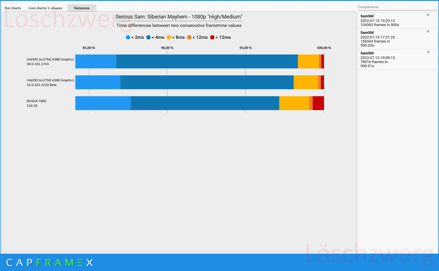

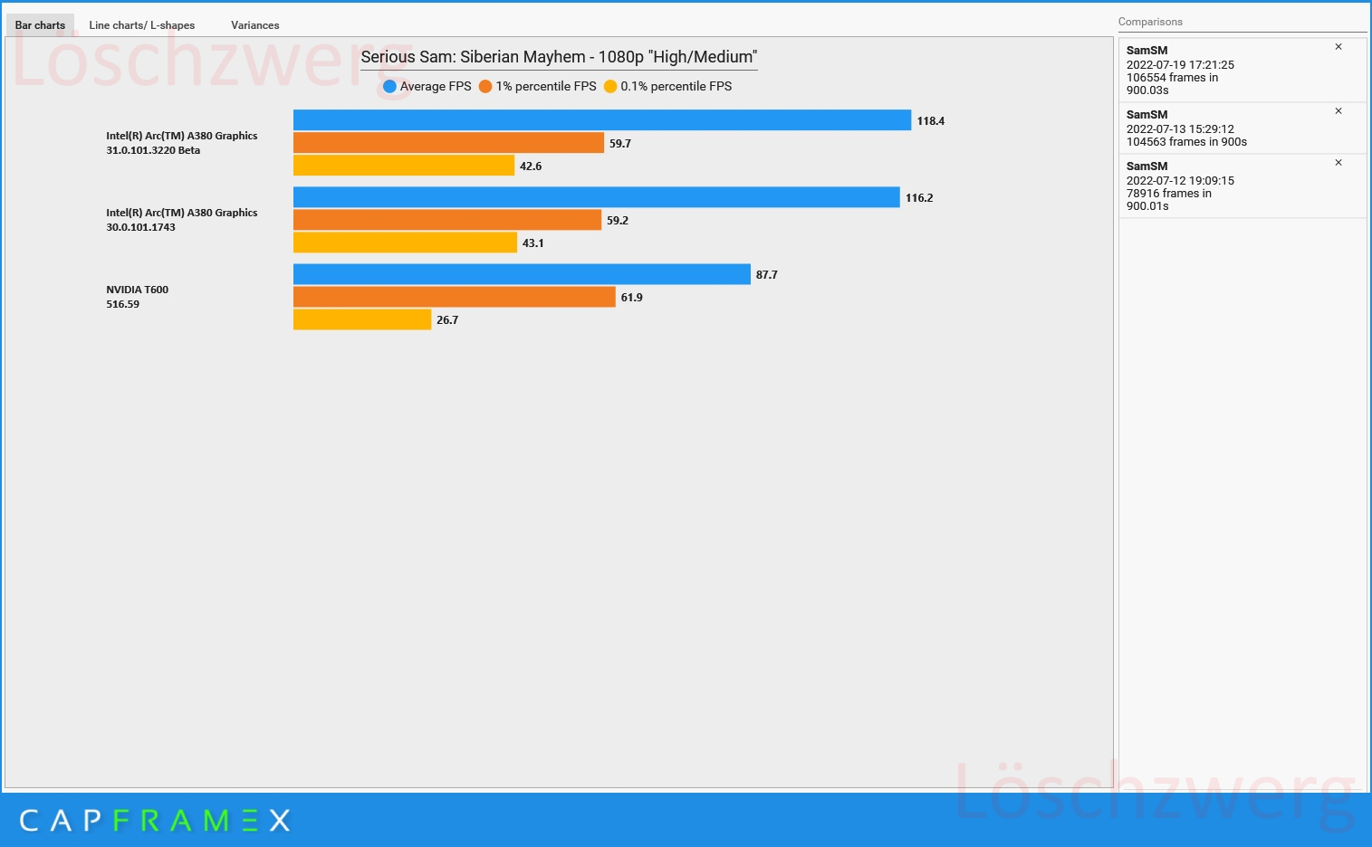

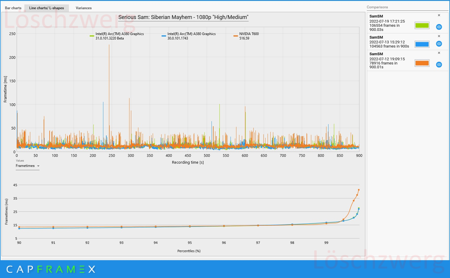

Serious Sam: Siberian Mayhem (DX11)
1080P - High:
SiberianMayhem_1080p_FPS.jpg SiberianMayhem_1080p_Line-charts.jpg SiberianMayhem_1080p_Variances.jpg
Anmerkungen:
CPU = High; Prebacked Lighting
GPU Speed = High; no MSAA, max. Rendering 1080p, Trilinear (8x AF)
GOU Mem = Medium
Interner Benchmark auf 5 Minuten; je 3x 300sec gewertet

Probleme mit Arc Control:
  • teilweise fehlen die korrekten Beschreibungen in den Drop-Down Feldern
  • Arc Control ist ein Overlay und kein Fenster
  • Bilder zu Spielen werden teilweise nicht geladen
  • manuell hinzugefügte Titel lassen sich nicht entfernen
  • Arc Control setzt zwingend den Treiber Assistenten von Intel voraus und nur über diesen gibt es Updates für Arc Control
  • per Default liefert Intel aktuell eine uralte Version von Arc Control vom März 2022 aus und dieser läuft teilweise gar nicht erst! Ohne Updates funktioniert also Arc Control nicht
  • Arc Control kann einen negativen Einfluss auf die Leistung haben

Ich sag es mal so, man kann es mit Kritik auch manchmal übertreiben. Wichtig und richtig ist schon, dass man diesen Wurf von Intel noch nicht der Allgemeinheit empfehlen kann, gerade wenn man NV/AMD Qualität und Kompatibilität erwartet. Aber ich sehe darüber auch viele Möglichkeiten und Chancen.
Warum sehe ich das ganze etwas nüchterner als viele User/Tester? Vielleicht weil ich es mag mich mit Problemen herumzuschlagen, vielleicht weil ich es spannend finde neue Hardware (u.v.a. nicht breitgetretene, omnipräsente Hardware) zu entdecken und vielleicht auch weil mich der moderne Zeitgeist nervt, der dazu tendiert immer nur die negativen Punkte hervorzuheben. Genau der letzte Punkt führt dann nämlich dazu dass in den Foren nur noch sinnlos gebasht wird und eigentlich nur die immer gleiche Schallplatte ohne Inhalt wiedergegeben wird. Ein schöner Diskurs mit evtl. auch Lösungsansätzen, Ideen und Feedback findet fast nicht mehr statt.
Also kurz:
Wegen der Baustellen kann man die Karte (und vermutlich das komplette Arc A Lineup) nicht für die Allgemeinheit empfehlen, aber wer die Herausforderung liebt und Freude an Technik hat, der darf in meinen Augen gerne den Schritt "Into the Unknown" (oder Unkonw :freak:) wagen.

24784ds schrieb:
Weitere Anmerkungen zu .... allgemeinem Verhalten
... ohne die Messungen hätte ich es an meinem 60Hz FullHD Monitor via HDMI gar nicht nennenswert bemerkt
(richtige Stocker und Ruckler natürlich schon!).
Wie spielt Es sich mit Vsync?
und
Kann A380 auch mit Freesync?
