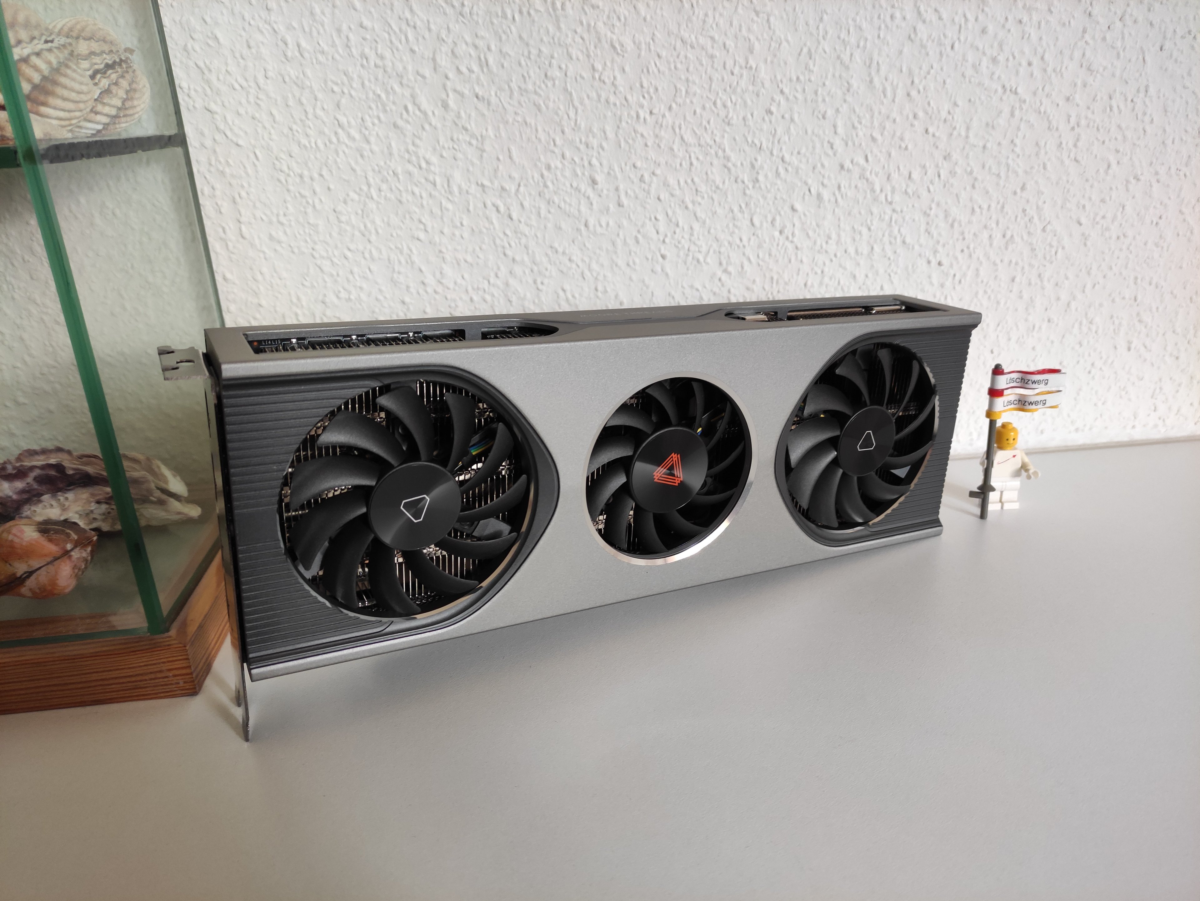

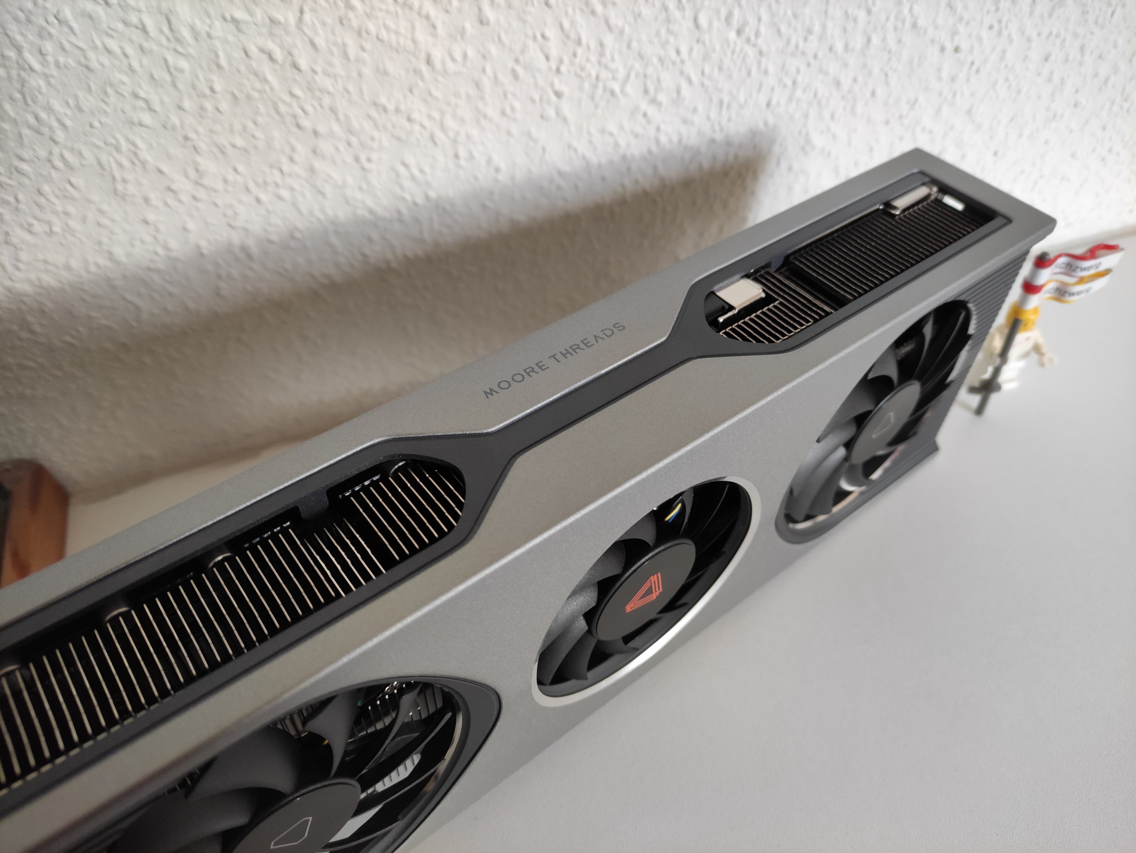

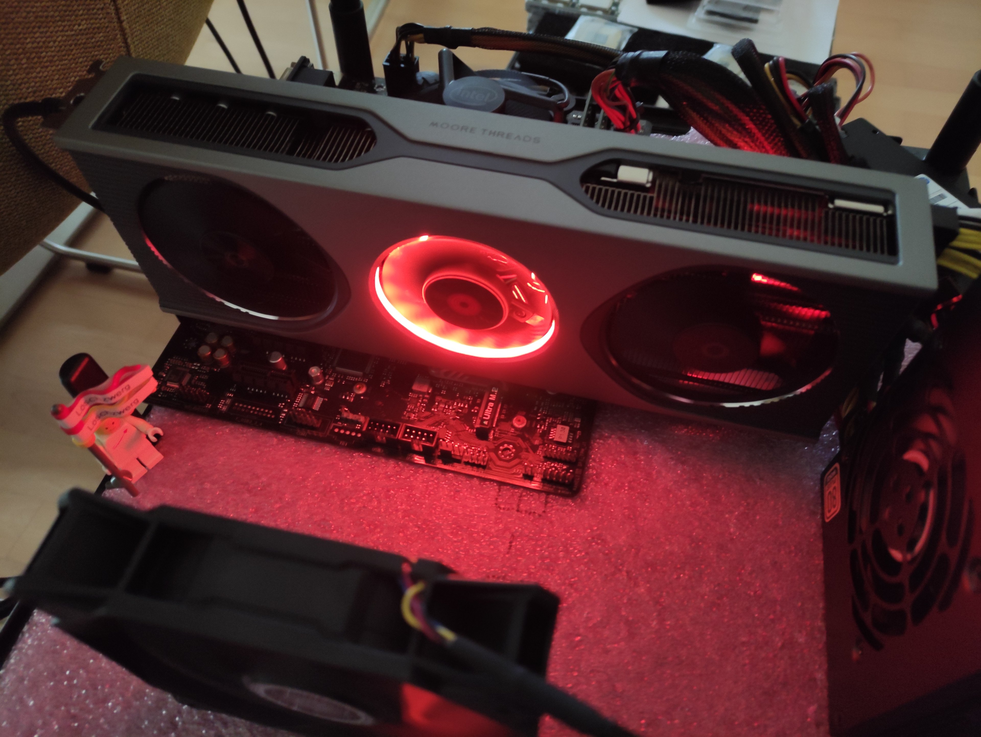

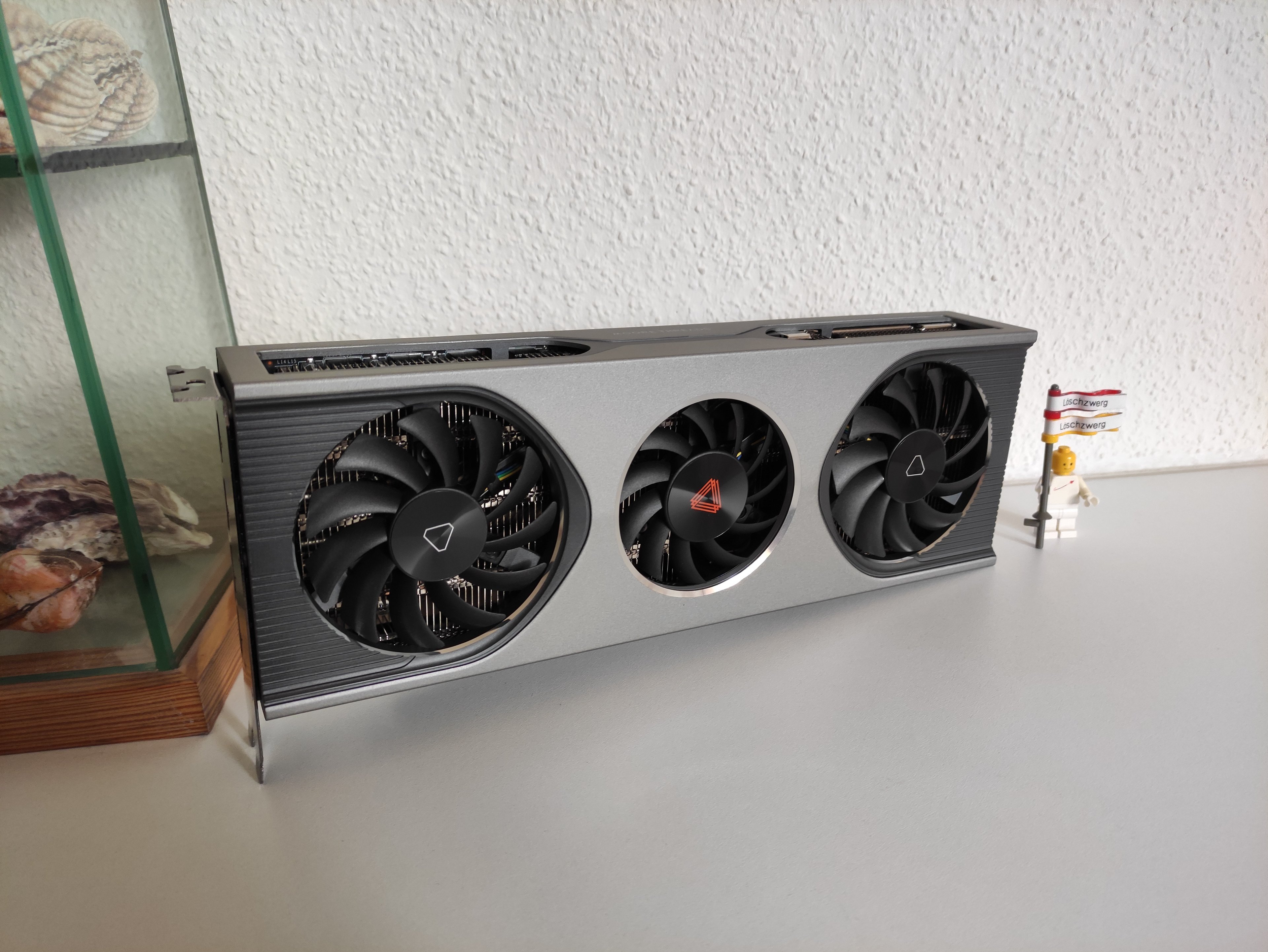

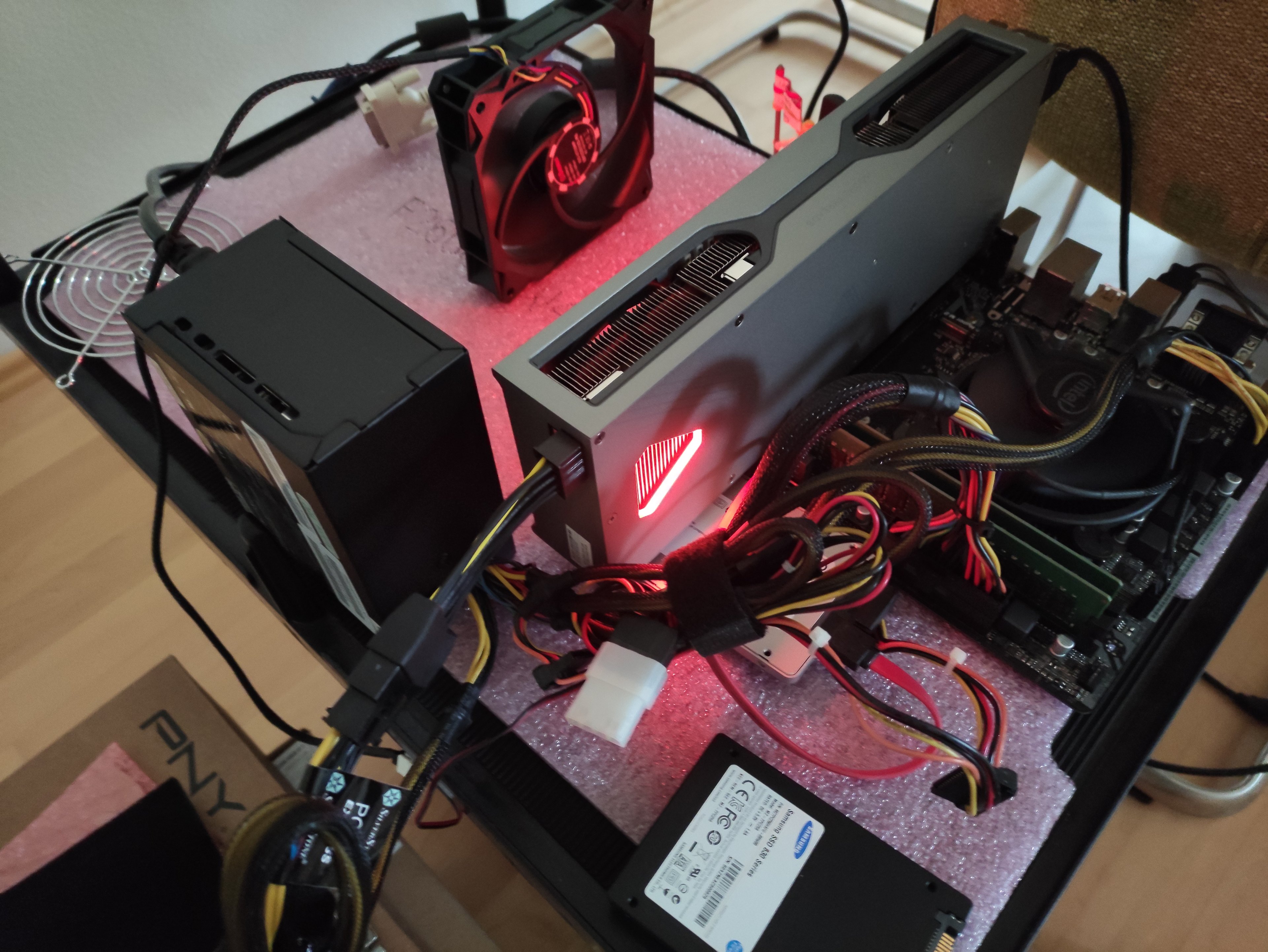

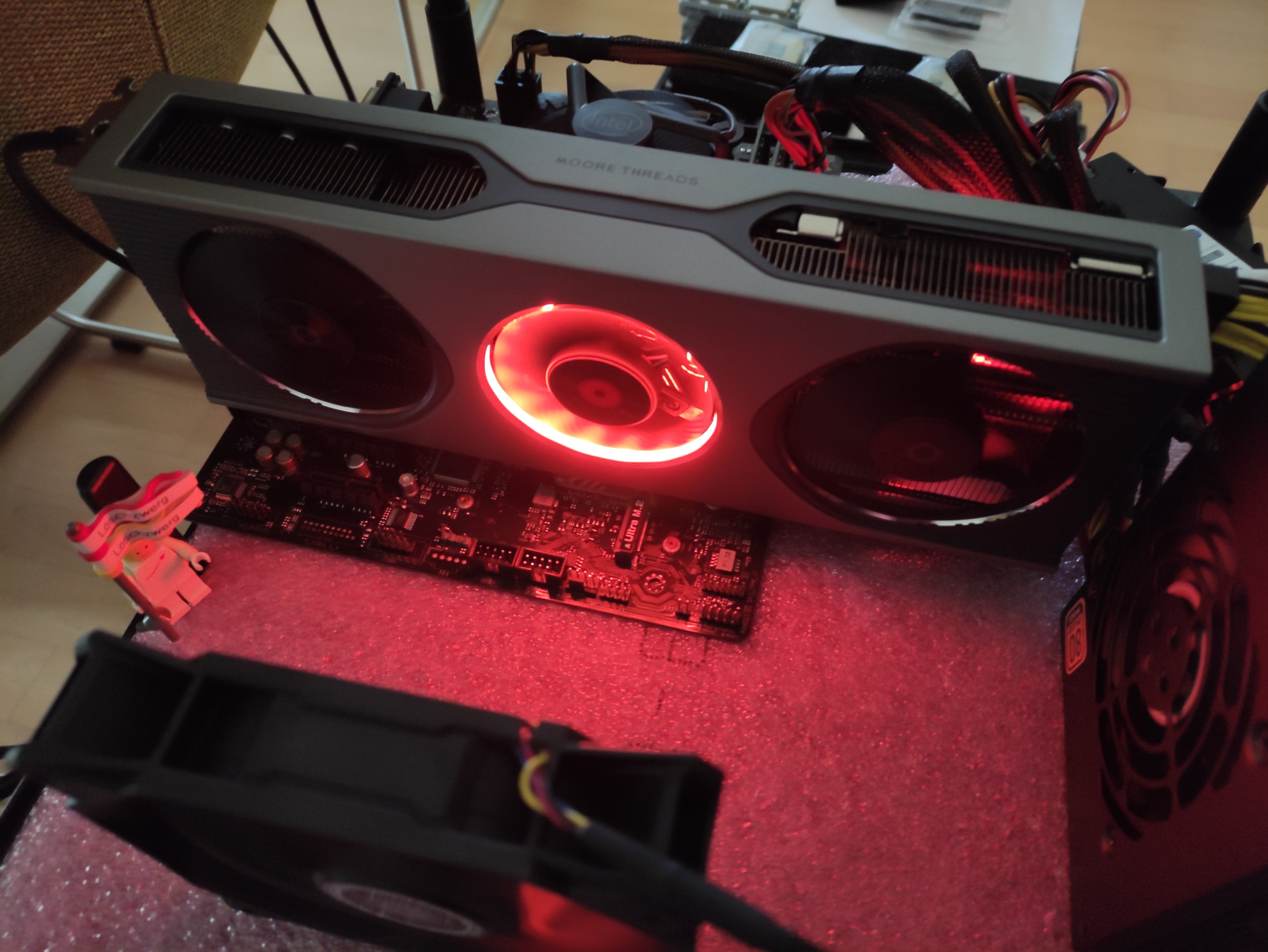

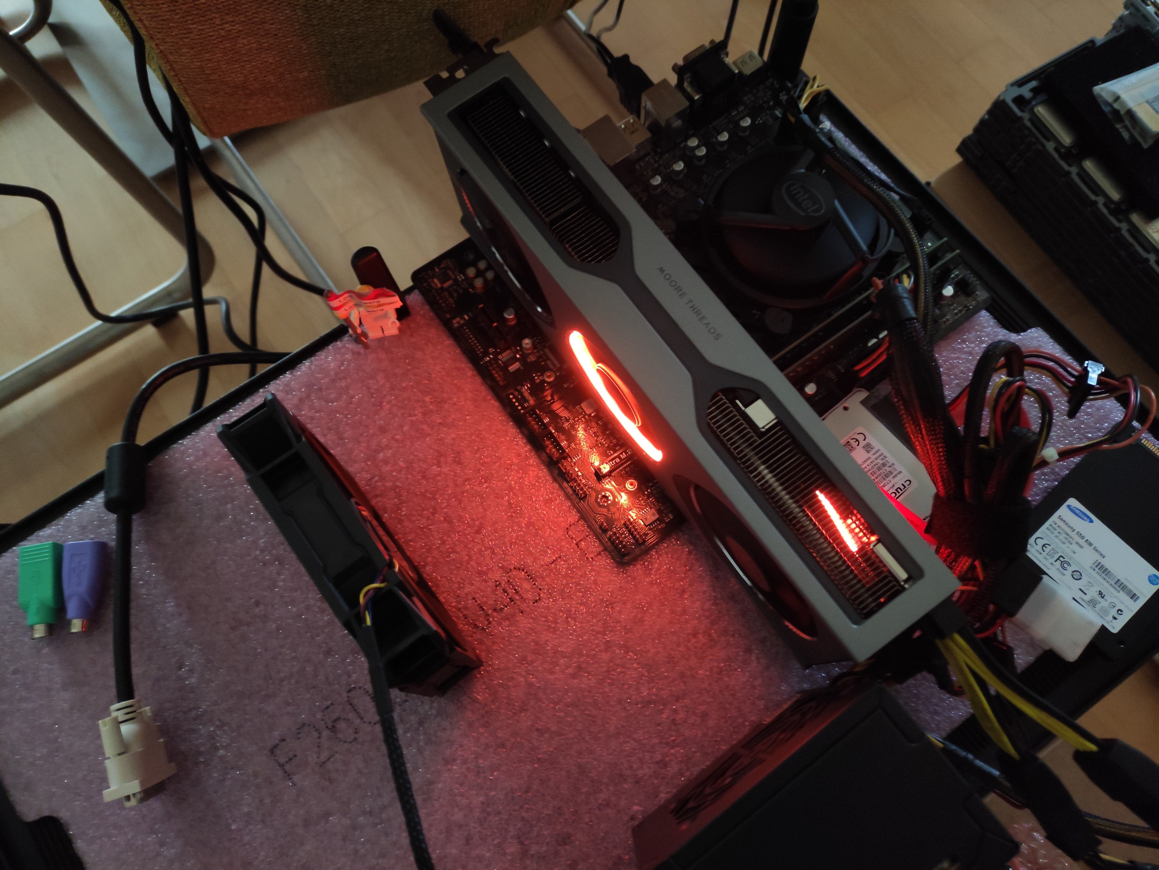

ich dachte mir ich mache ein Sammelthema zu Moore Threads auf und teile in diesem meine Erfahrung mit der MTT S80. Im Thema dürfen natürlich auch gerne Infos zu weiteren Entwicklungen von Seiten MTT, der GPU Architektur usw. geteilt und diskutiert werden. Spart euch aber bitte politische Diskussionen.
Bilder zur MTT S80:
Allgemeine Infos zur MTT S80 Grafikkarte:
  • Die Karte verwendet einen 8-Pin für CPU-Power zur Stromversorgung, ein Adapter von 2x 8-Pin PCIe liegt bei

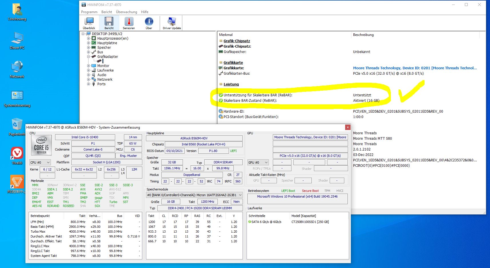

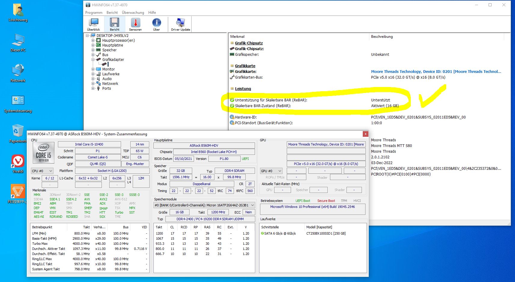

  • ReBAR, 4G-Decoding und UEFI (also kein Legacy) sollten im BIOS aktiv sein
  • Sofern kein PCIe 5.0 Slot vorhanden wird empfohlen im BIOS entsprechend fest auf PCIe 4.0, 3.0 usw. festzusetzen, mit "Auto" kann es Probleme geben

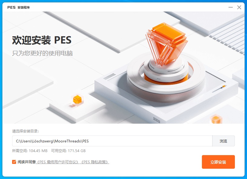

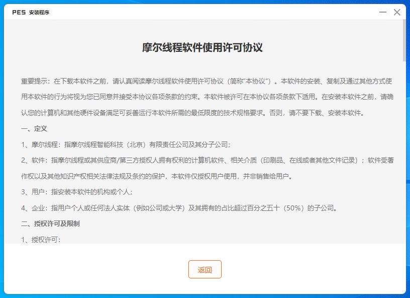

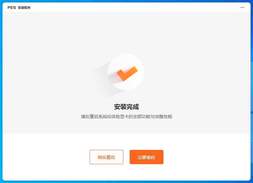

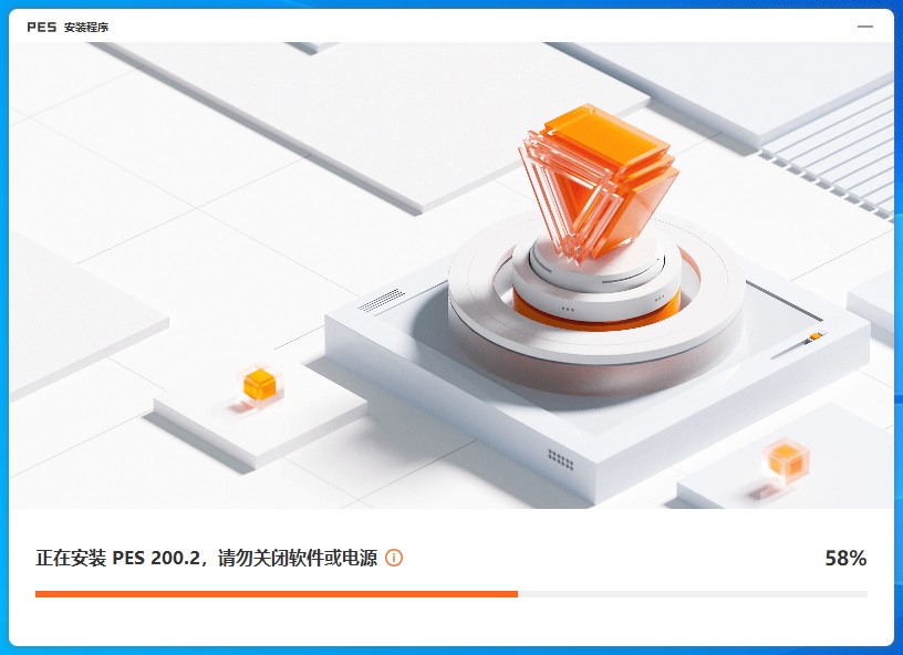

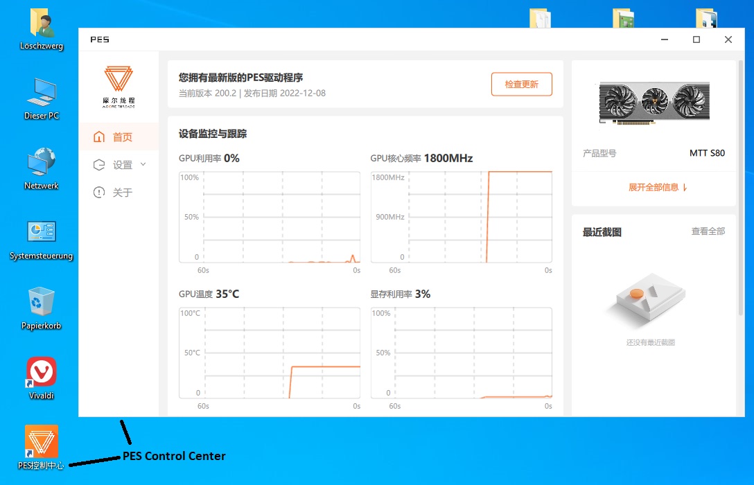

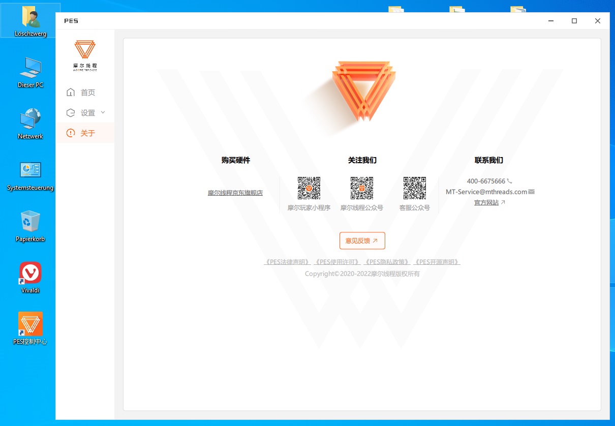

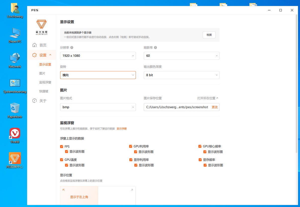

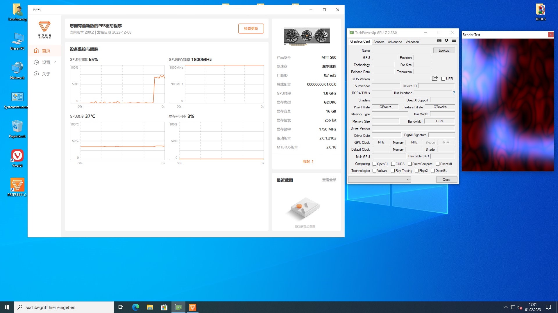

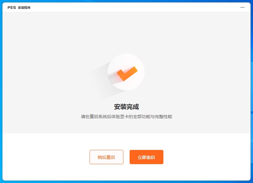

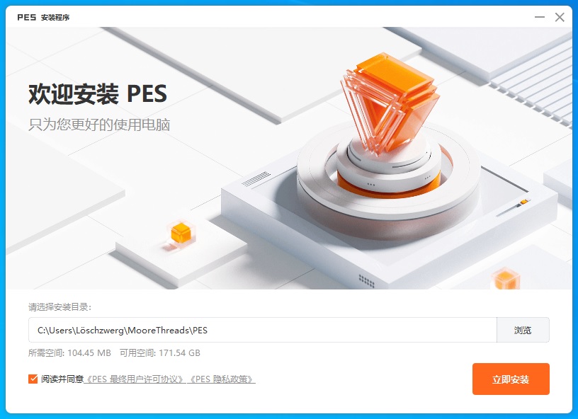

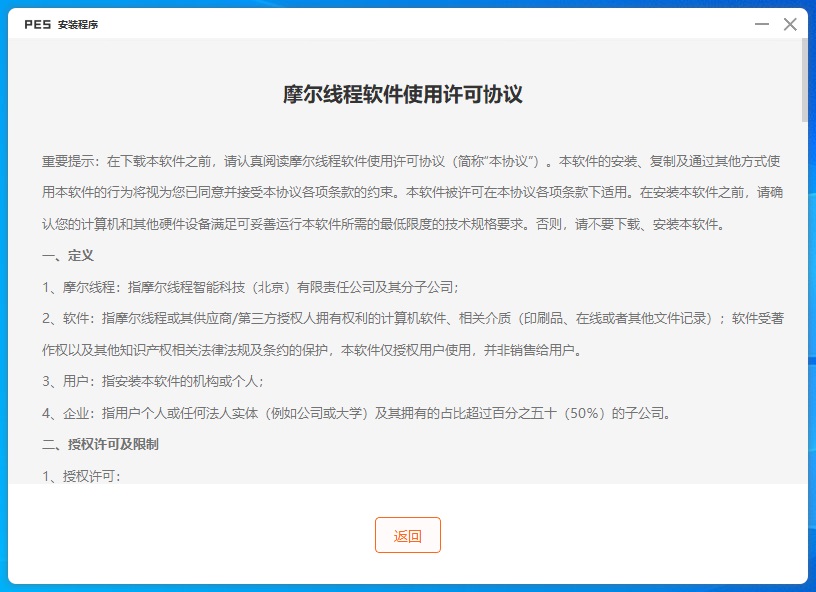

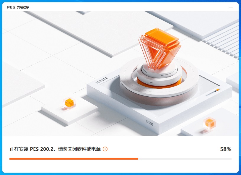

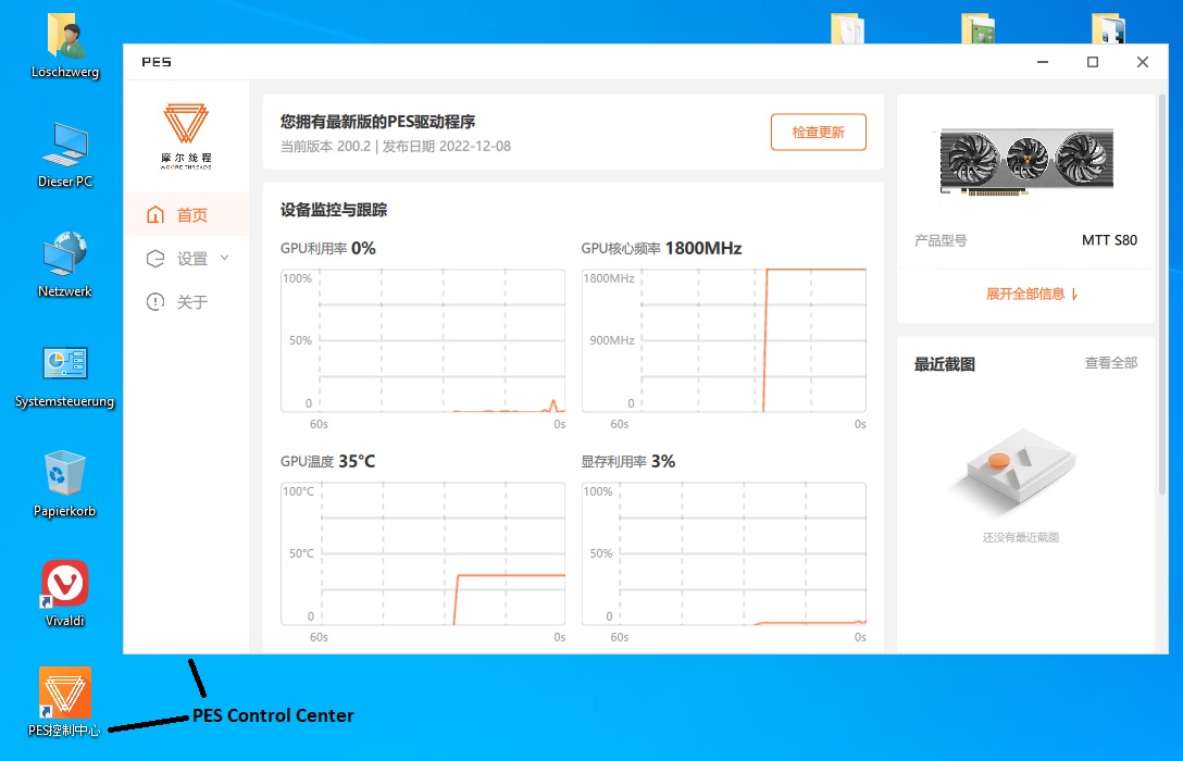

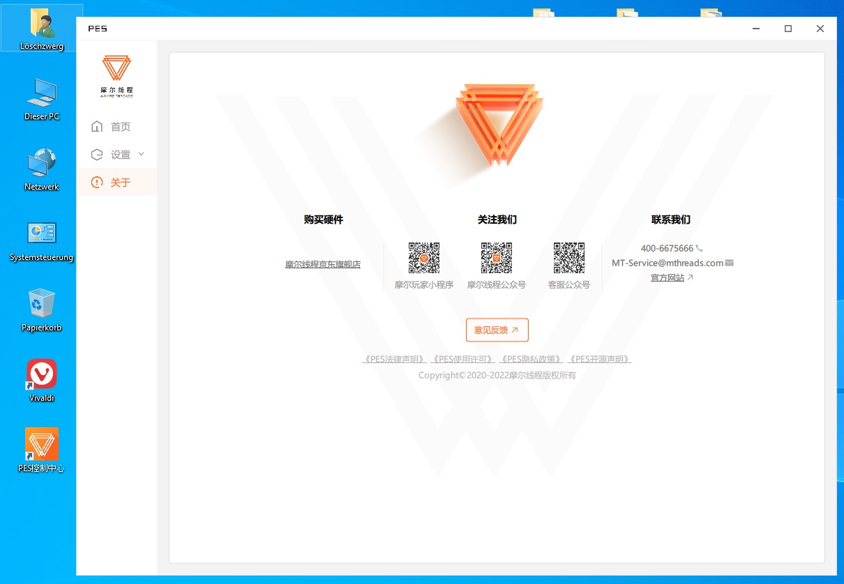

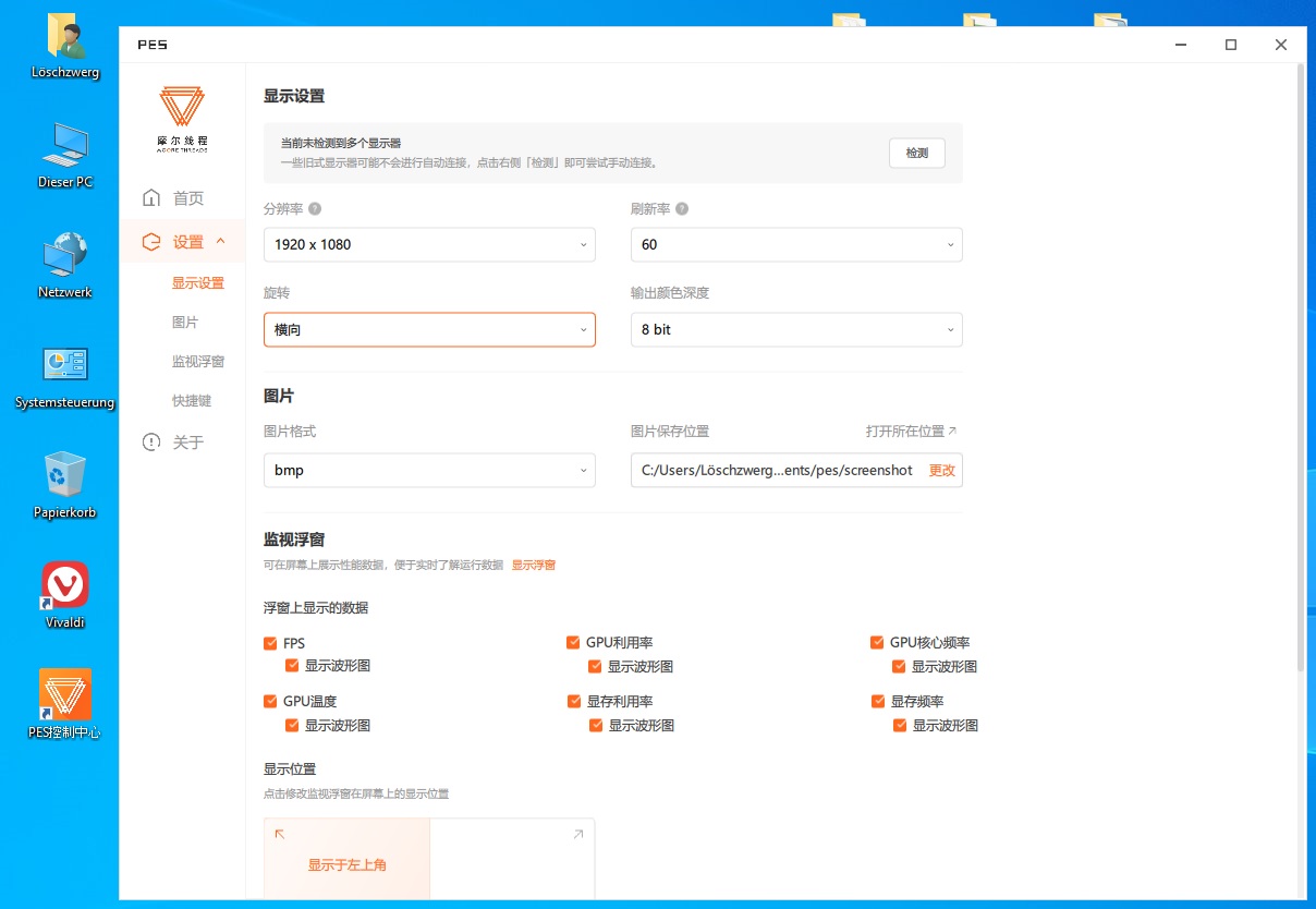

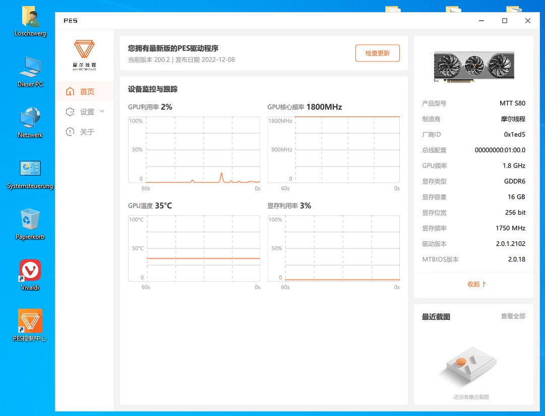

Treiberinstallation und Menü (PES Control Center):

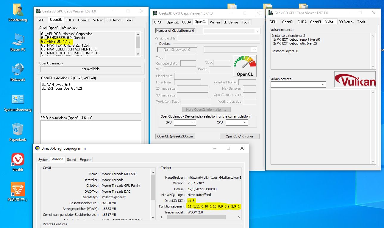

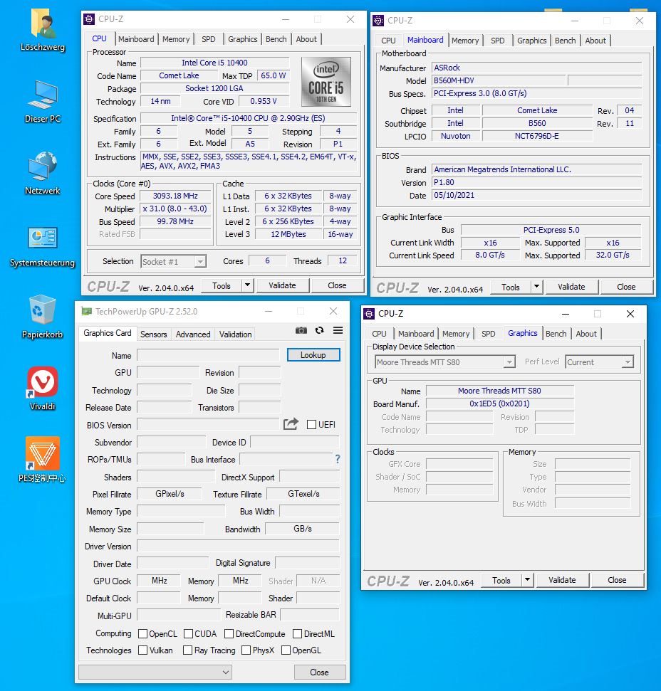

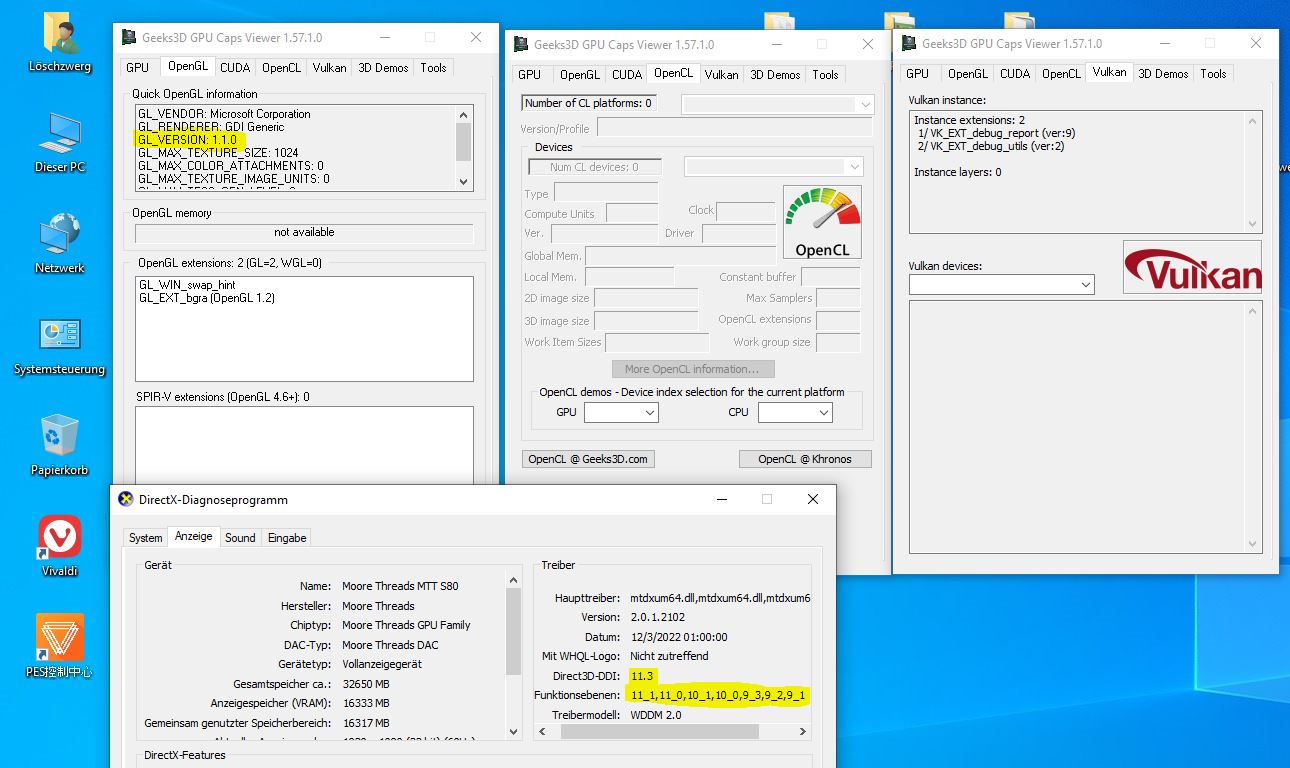

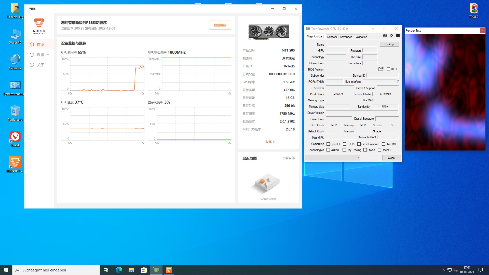

API Unterstützung, CPU-Z, GPU-Z, HWiNFO:
cpuz_gpuz.JPG -> GPU-Z kennt die Hardware aktuell nicht
api_caps.JPG -> Kein Vulkan, kein OpenCL, kein OpenGL; D3D9 bis D3D11 FL 11_1

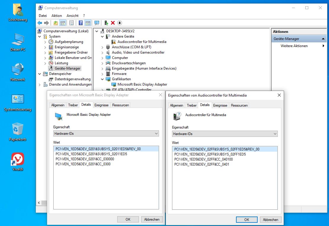

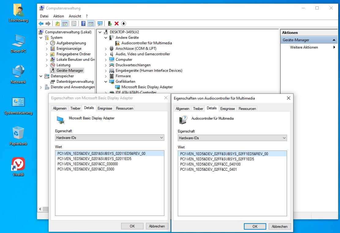

HW-IDs.JPG -> Die Device IDs der MTT S80
hwinfo_rebar.JPG -> HWiNFO Ausgabe; ReBAR ist aktiv
gpuz_render_test.jpg -> Der GPU-Z Render-Test läuft und das PES Control Center zeigt entsprechend Auslastung an

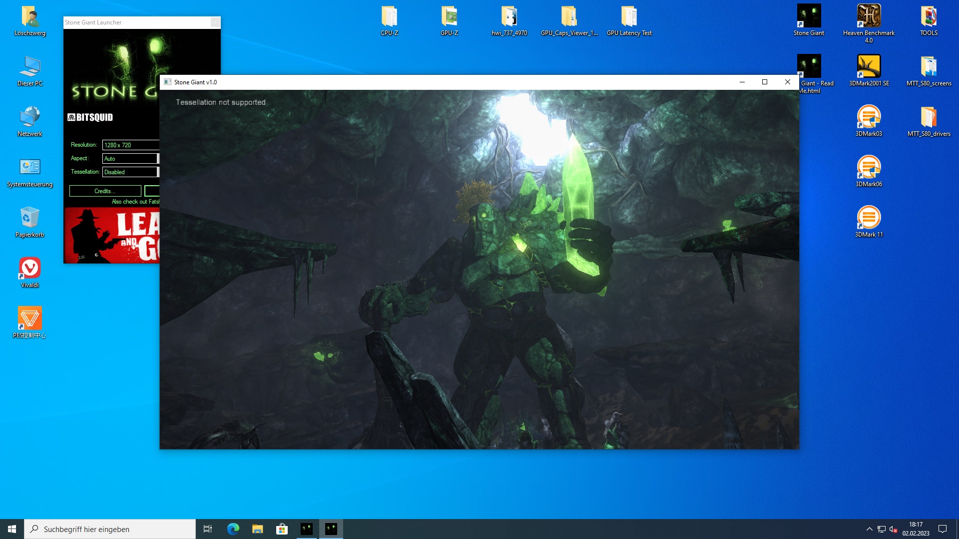

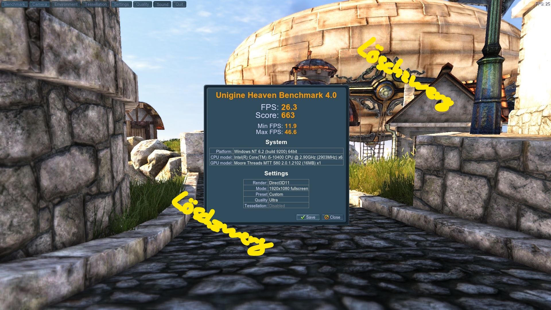

Zwar wird DX11 im FL 11_1 unterstützt, die Karte beherrscht aber kein Tessellation. Unigine Heaven, 3DMark11, FFXIV Endwalker, Stone Giant... alles stürzt ab sobald Tessellation aktiv oder nicht abwählbar ist. Stone Giant meldet auch "Tessellation not supported" wenn man es im Test aktivieren möchte.

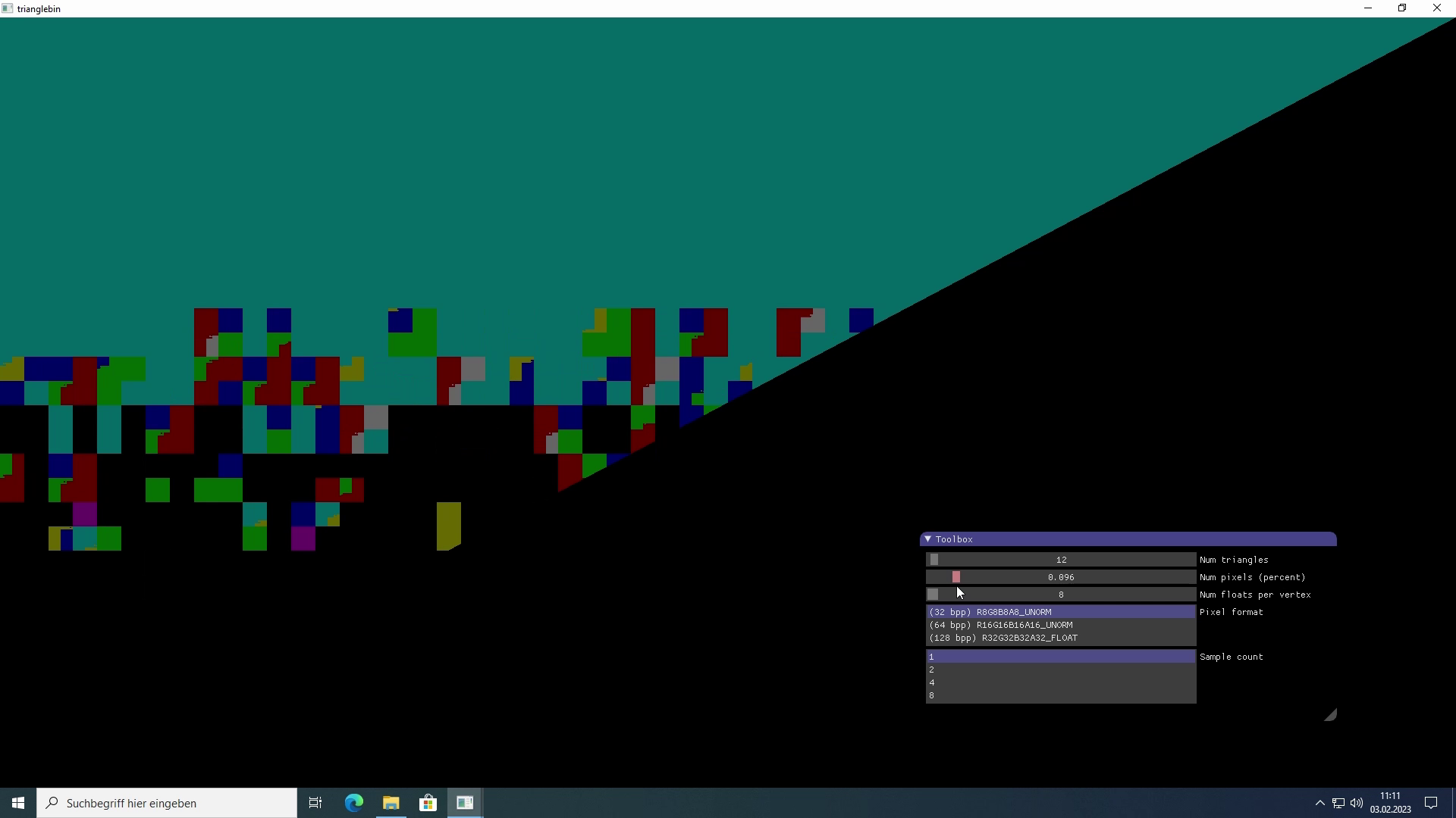

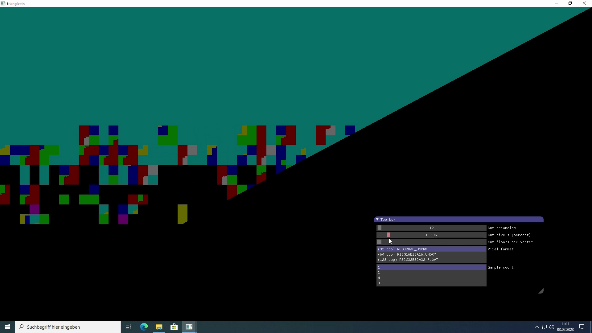

Zum Triangle Binning bzw. dem diesbezüglichen Verhalten der MTT S80 habe ich >>hier<< ein kleines Video erstellt.

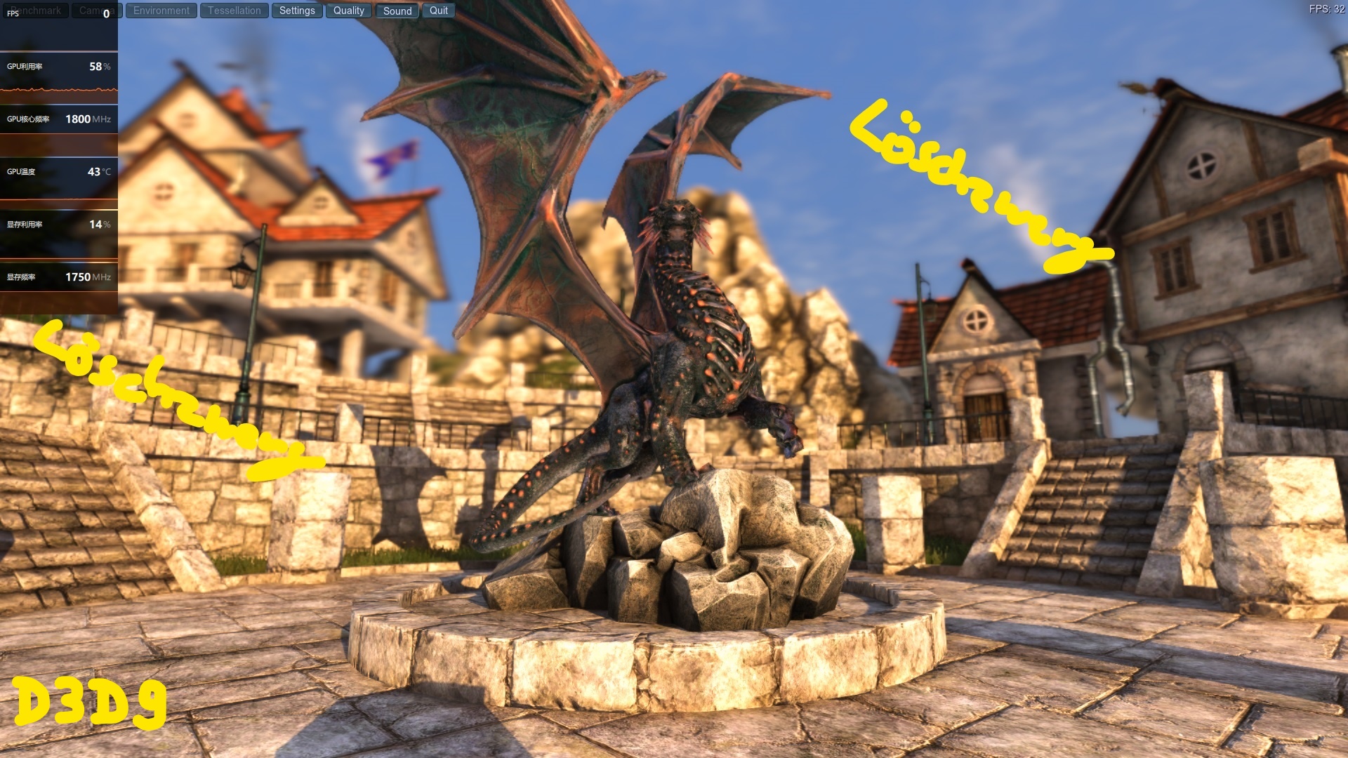

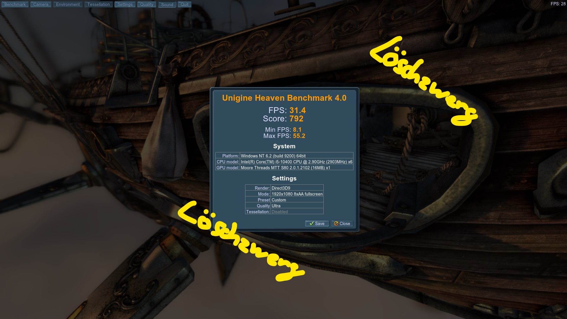

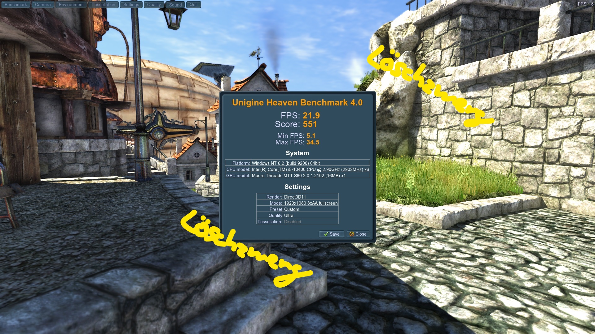

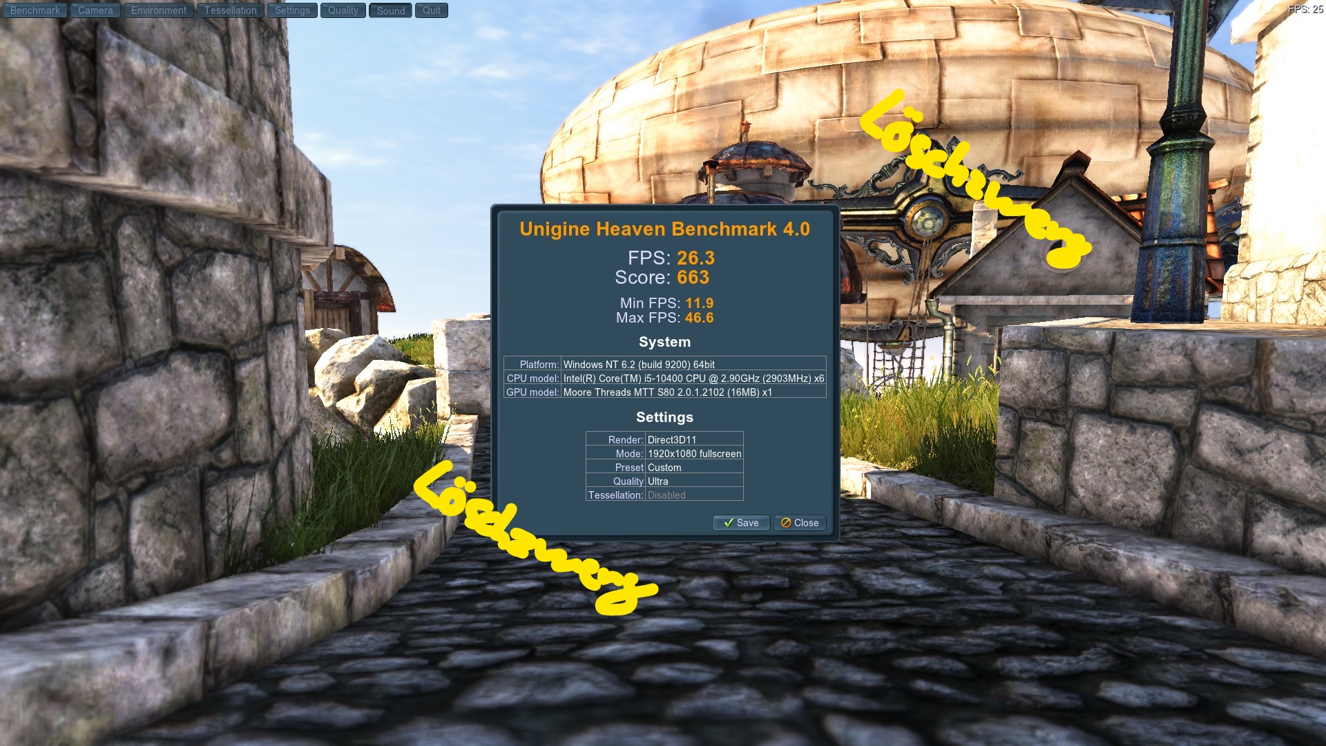

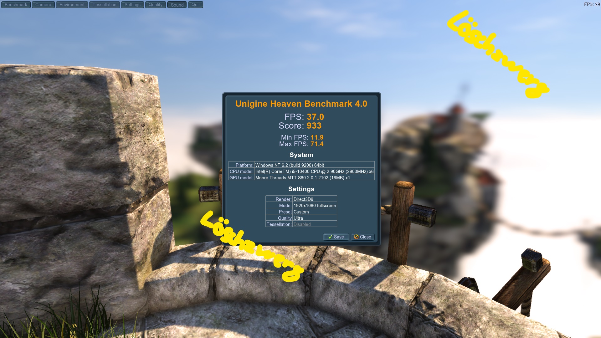

Unigine Heaven
-> DX9 funktioniert, auch mit 8xAA. DX11 nur ohne Tessellation und zudem mit fehlerhafter Farbdarstellung, welche sich aber durch einen Wechsel zum Desktop und zurück beheben lässt. Zu den Ergebnisse geht es >>hier<<. Nachtrag 16.02.2023: Neue Ergebnisse mit Core i5 13500 >>hier<<.

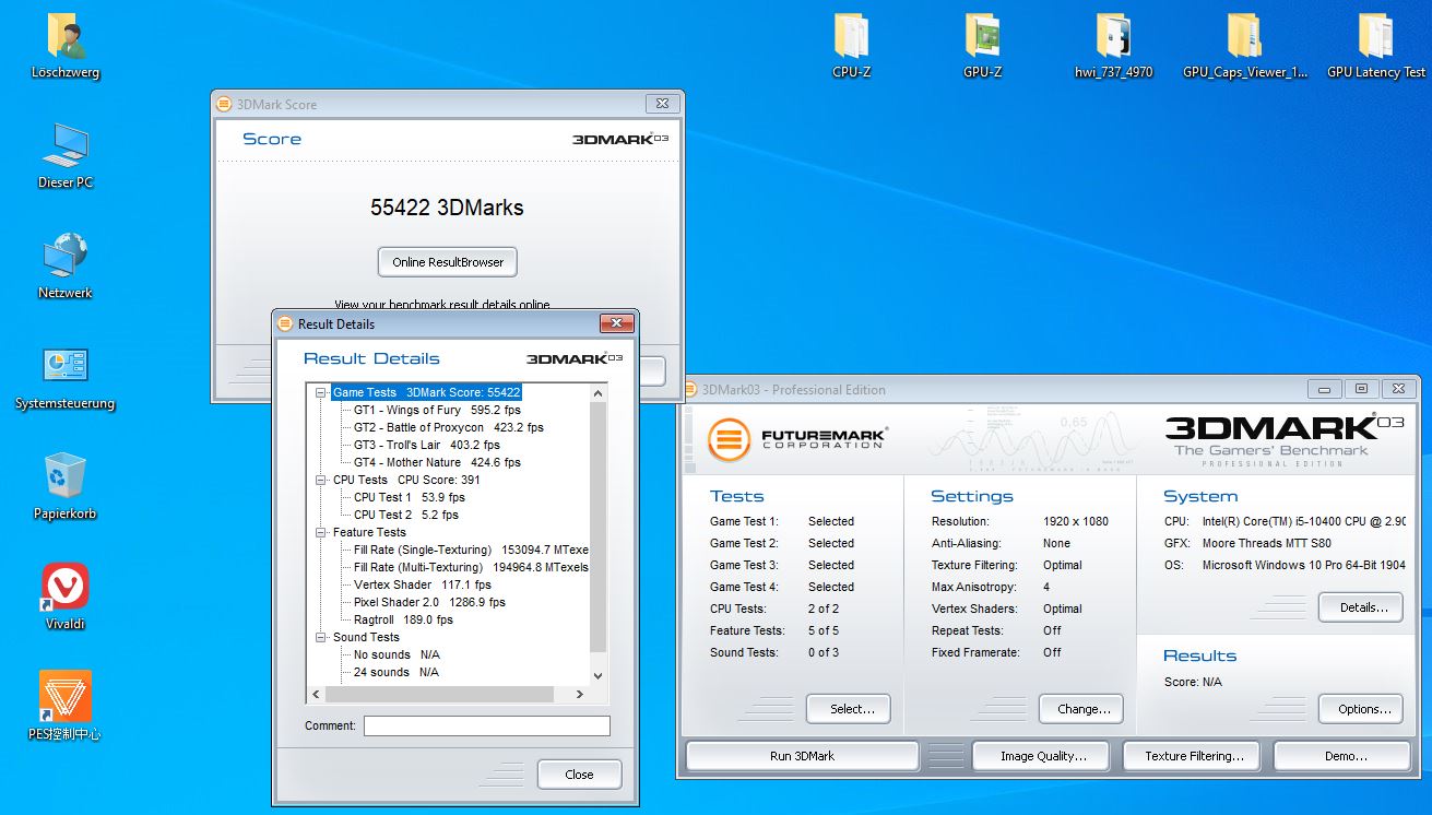

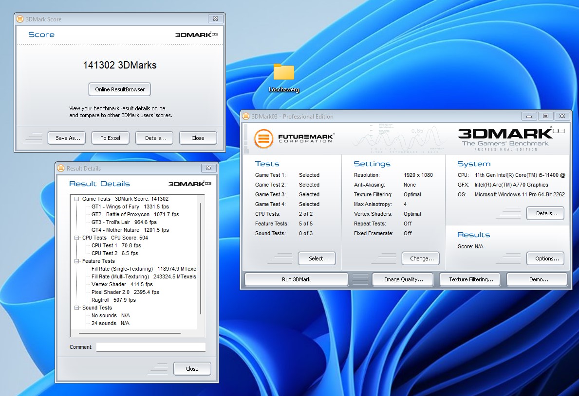

3DMark03
-> Bekomme ich nur sauber mit Auflösungen abseits 1024x768 zum laufen, macht sonst aber keine Probleme. Zu den Ergebnissen und Vergleich mit der Arc A770LE geht es >>hier<<. Nachtrag 15.02.2023: Neue Ergebnisse mit Core i5 13500 >>hier<<.

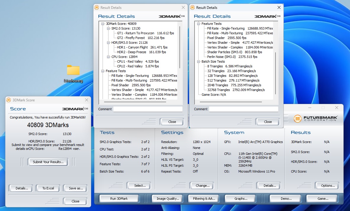

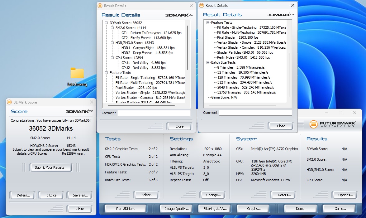

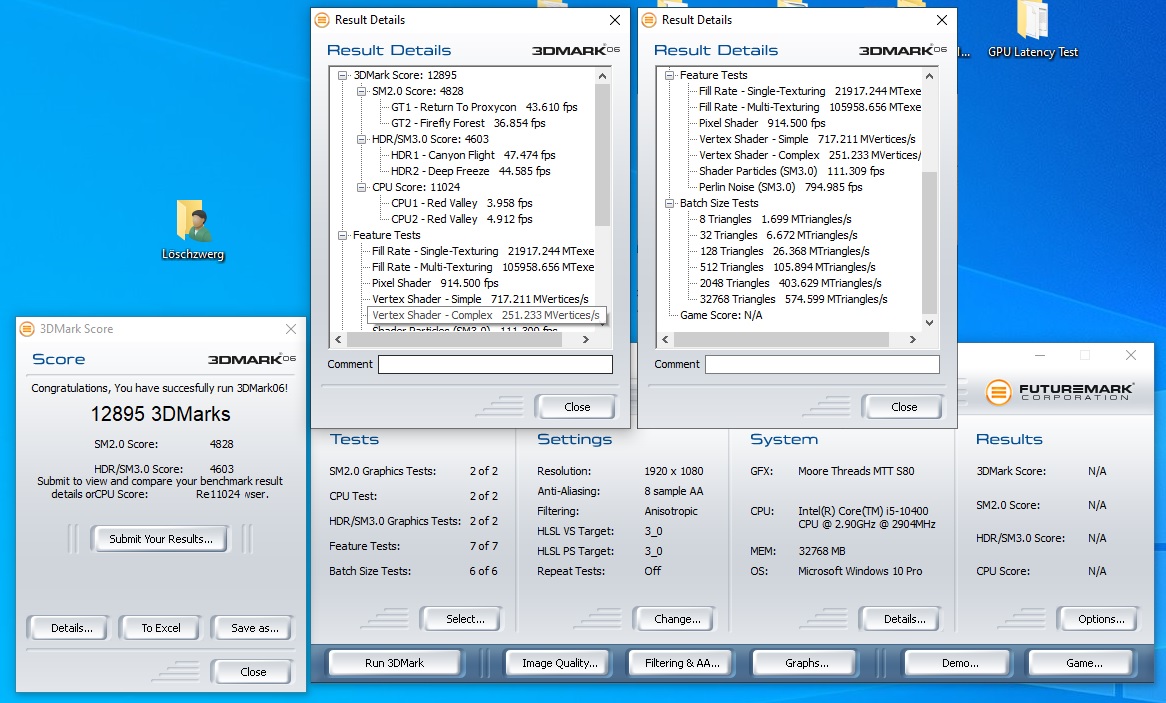

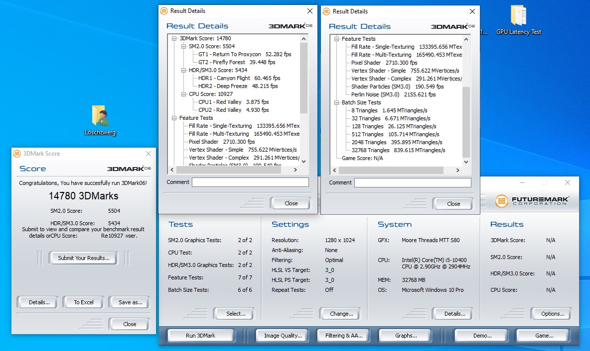

3DMark06
-> Läuft im Default völlig fehlerfrei, auch mit AA/AF und anderen Auflösungen. Zu den Ergebnissen und Vergleich mit der Arc A770LE geht es >>hier<<. Video zu GPU Auslastung >>hier<<. Nachtrag 15.02.2023: Neue Ergebnisse mit Core i5 13500 >>hier<<.

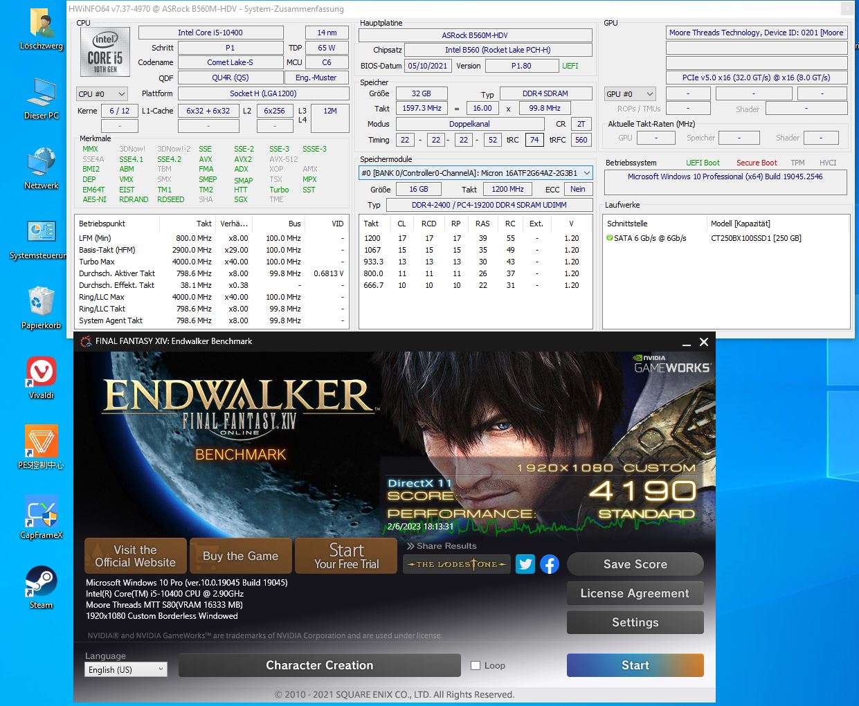

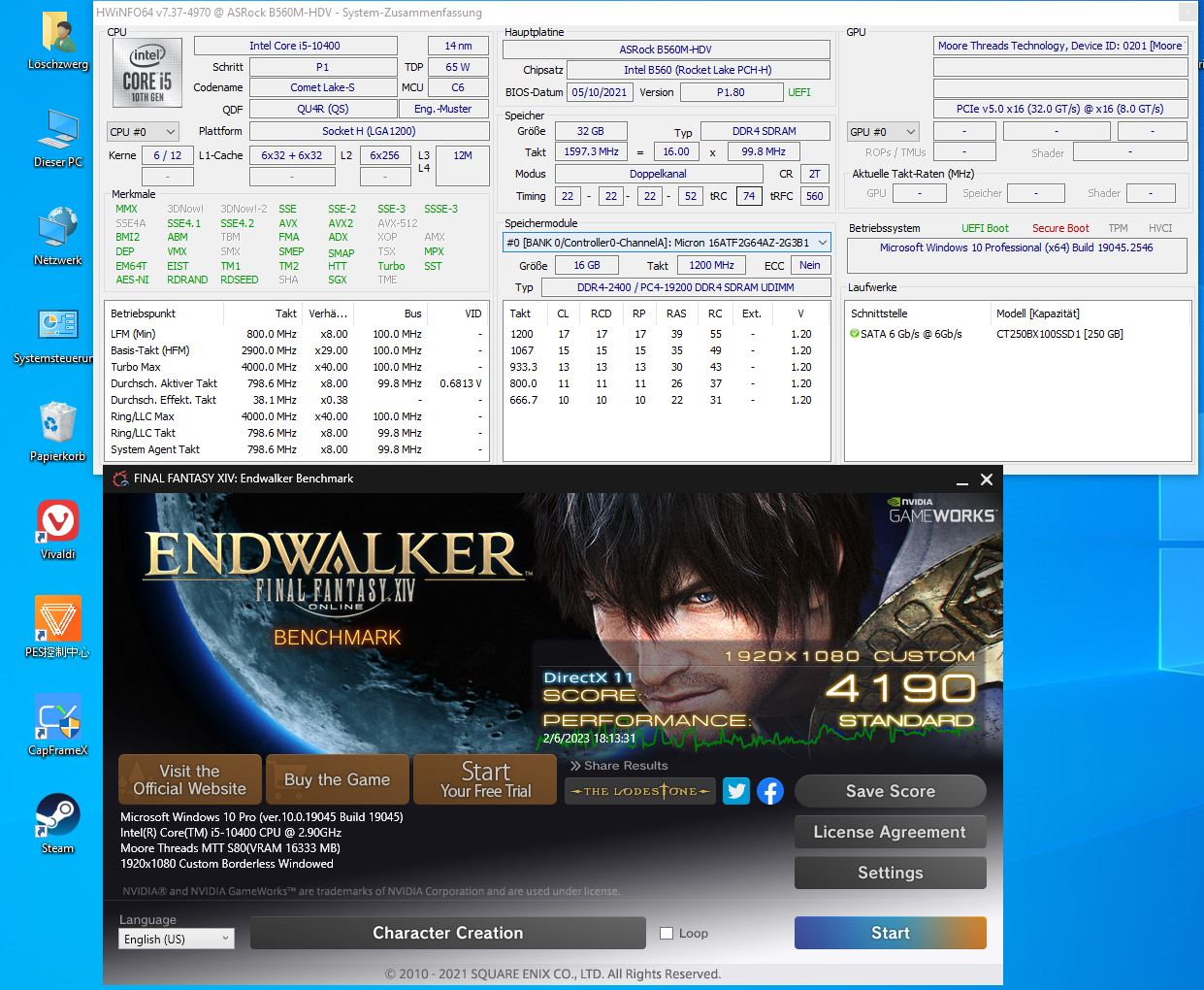

FFXIV Endwalker Benchmark
-> Läuft nur wenn Tessellation deaktiviert ist (Einstellung "Normal"). Um Grafikfehler zu vermeiden sollte SSAO auf Einstellung "Strong" gesetzt werden. Auch ist letzteres notwendig damit der Benchmark nicht ab der dritten Sequenz abschmiert! Video zu GPU Auslastung >>hier<<. Vergleich gegen eine Arc A770LE gibt es >>hier<<.

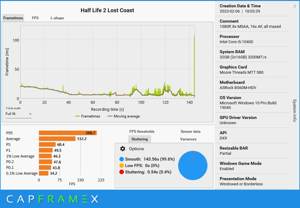

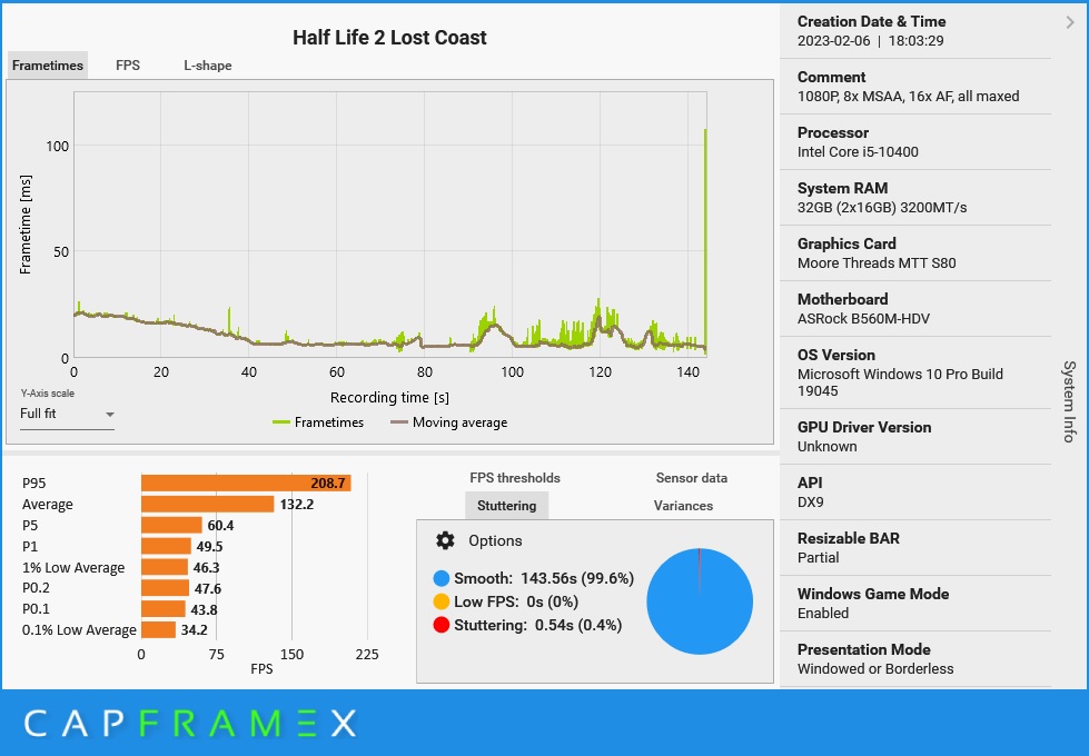

Half Life 2: Lost Coast
-> Die "Light Bulb" der Sonne scheint durch Objekte durch. Sonst läuft es in FullHD und Maxed Out ziemlich gut. Ergebnis gibt es >>hier<<.

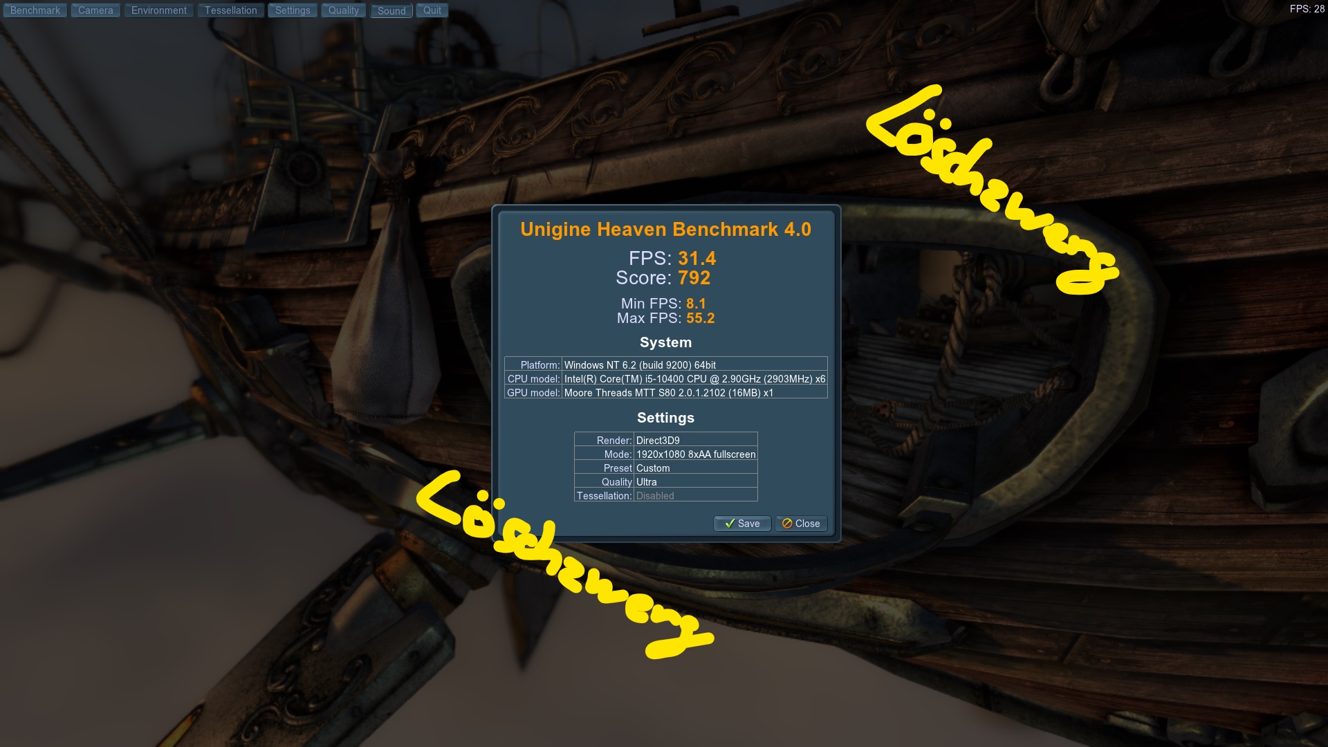

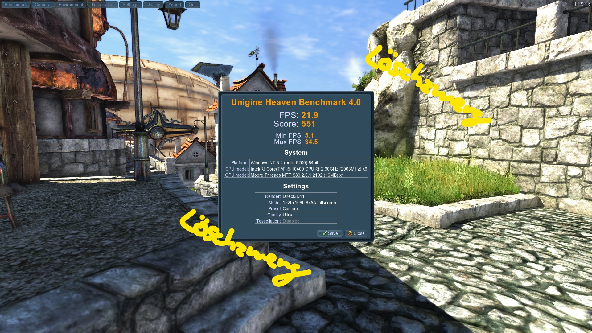

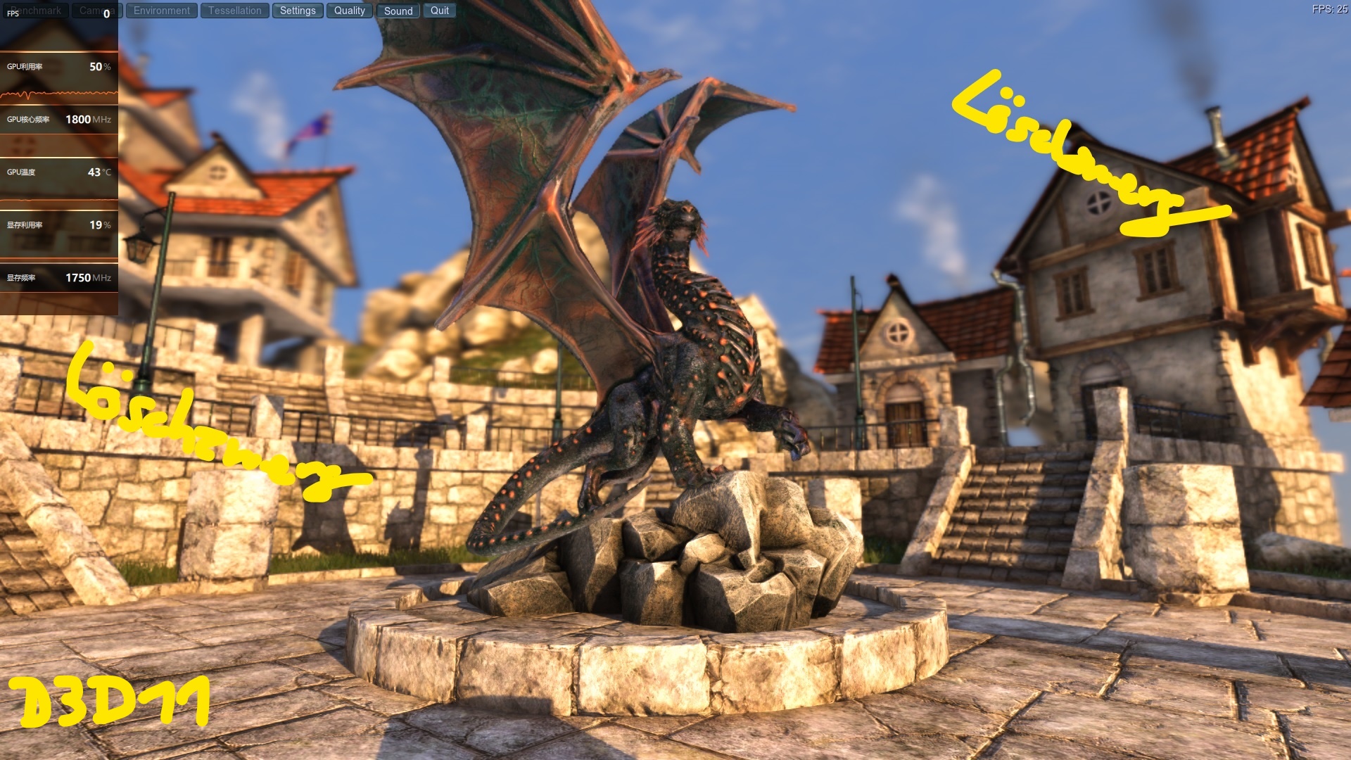

Unigine Heaven - Ergebnisse
D3D9 1080P Ultra:
Unigine_Heaven_D3D9_1080p_8xAA.jpg -> 8xAA; Score 792 / Avg 31.4
Unigine_Heaven_D3D9_1080p_noAA.jpg -> noAA; Score 933 / Avg 37.0
Unigine_Heaven_D3D9_1080p_8xAA_GPU-Load.jpg -> 8xAA; GPU Auslastung ~55-63%
D3D11 1080P Ultra no Tessellation:
Unigine_Heaven_D3D11_1080p_8xAA.jpg -> 8xAA; Score 551 / Avg 21.9
Unigine_Heaven_D3D11_1080p_noAA.jpg -> noAA; Score 663 / Avg 26.3
Unigine_Heaven_D3D11_1080p_8xAA_GPU-Load.jpg -> 8xAA; GPU Auslastung ~48-53%
Reaktionen: Mcr-King, MisterH, kryzs und 2 andere

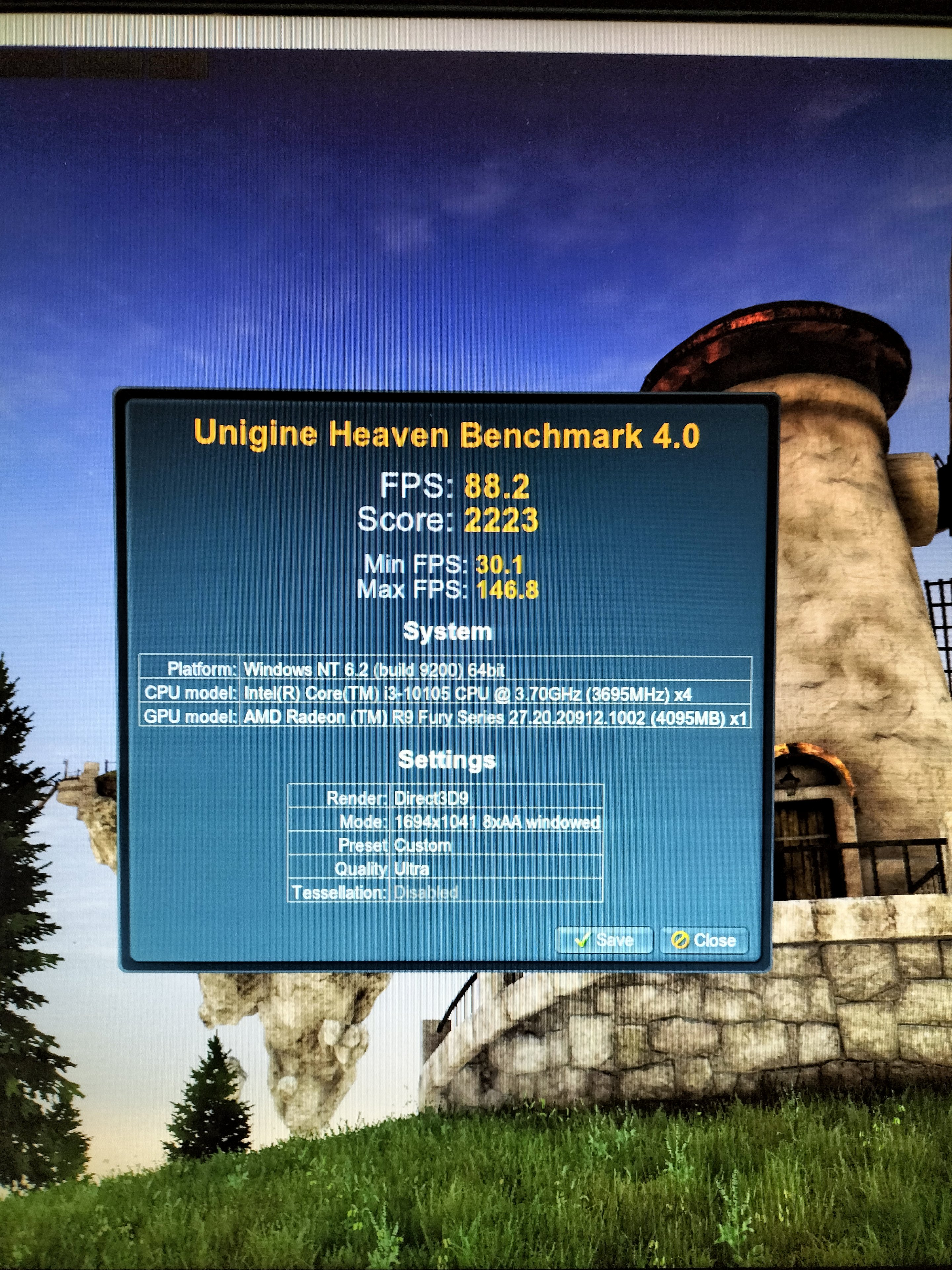

Unigine Heaven
Dx9
Custom
Ultra
FullHD*
8x AA
-50% Powerlimit im Adrenalin
Radeon R9 Fury
Core i3 10105
2.223 Punkte
Min. FPS 30,1
Avg FPS 88,2
Max. FPS 146,8

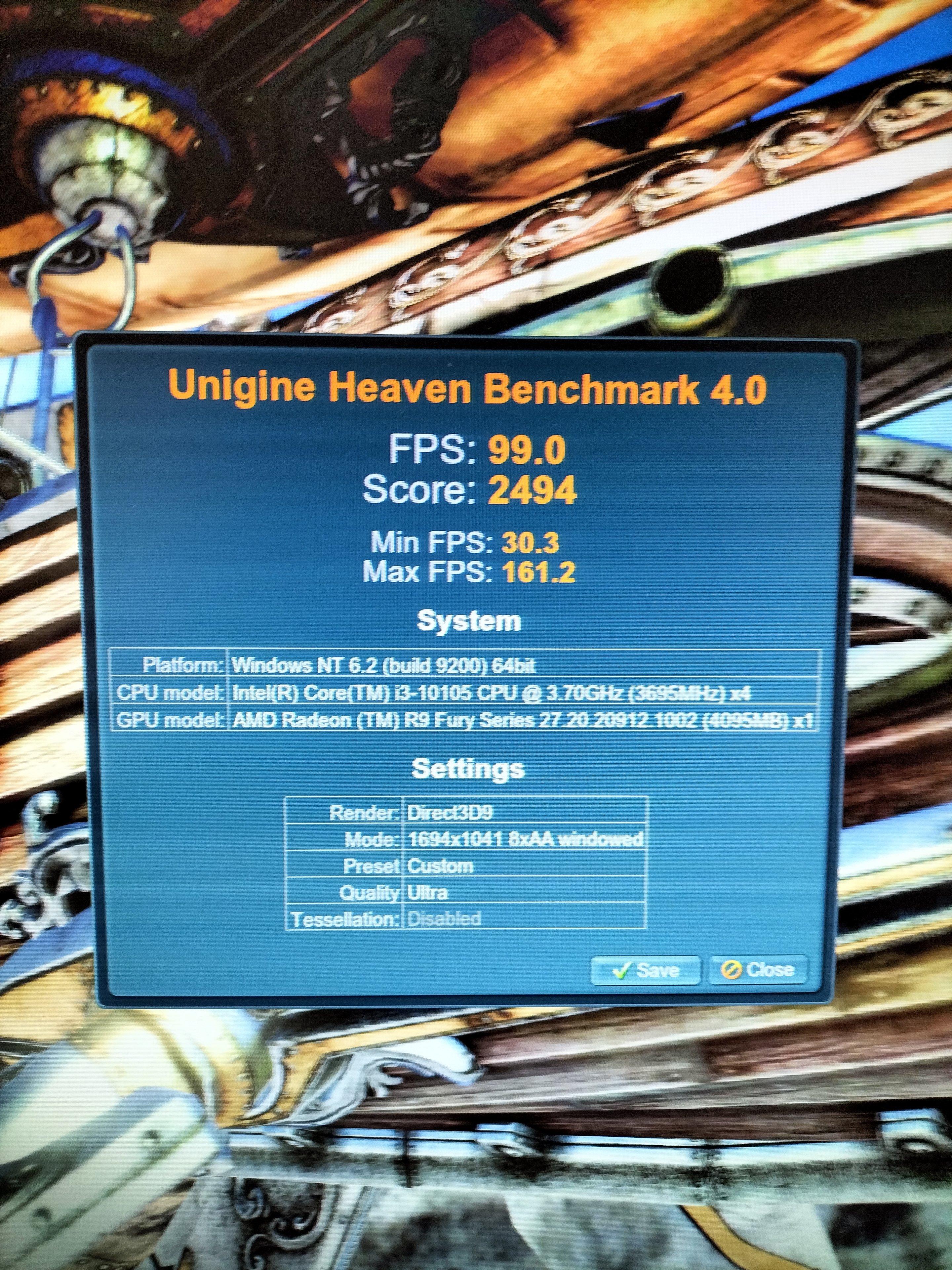

Dx9
Custom
Ultra
FullHD*
8x AA
+-0% Powerlimit im Adrenalin
Radeon R9 Fury
Core i3 10105
2.494 Punkte
Min. FPS 30,3
Avg FPS 99,0
Max. FPS 161,2
* in den Einstellungen ist FullHD gewählt, im Fenster ausgeführt, da der Monitor nur 1680x1050 unterstützt. Im Endergebnis wird dann 1694x1041 aufgeführt:freak:

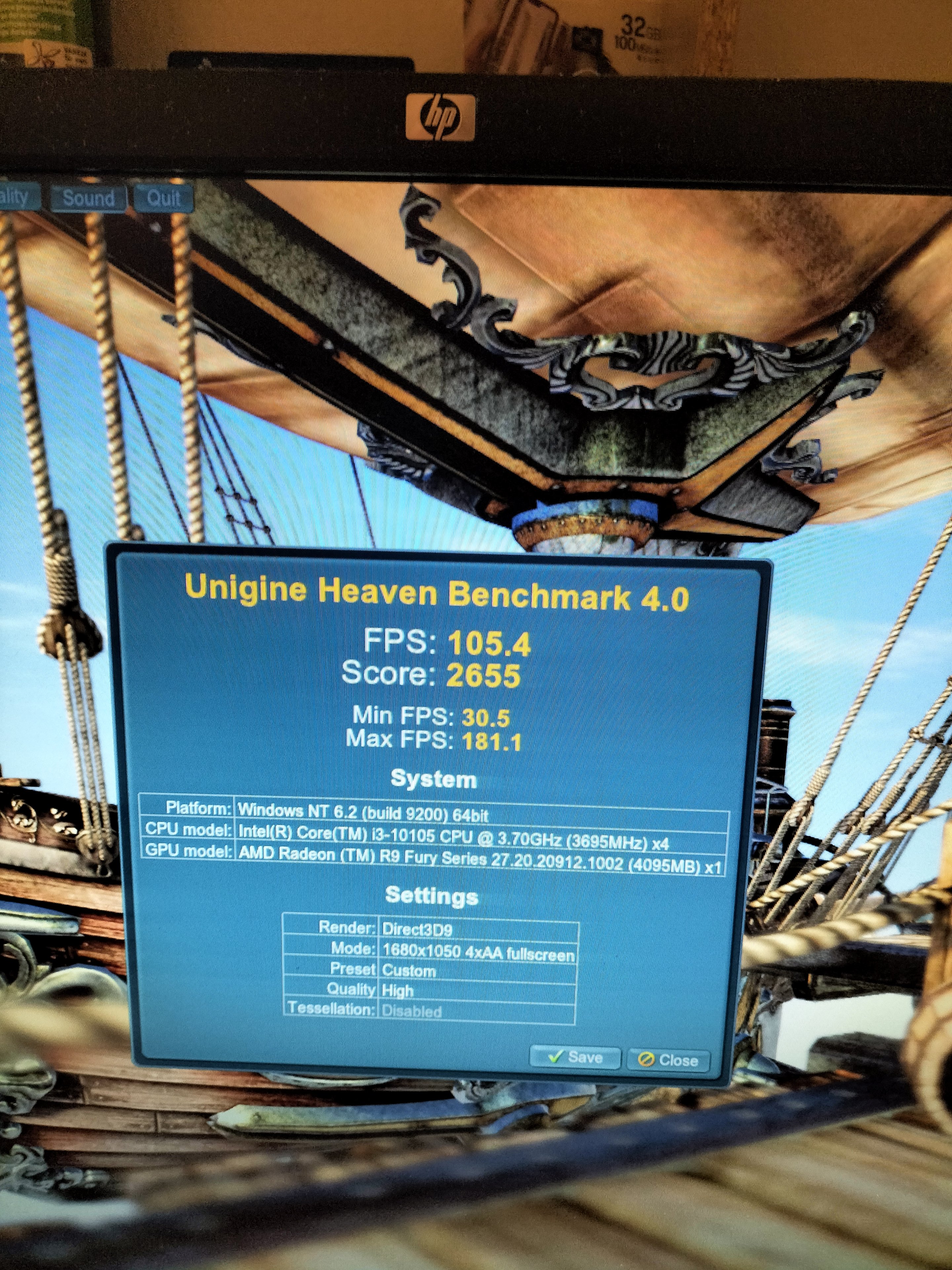

Dx9
Custom
High
4x AA
-50% Power Limit
Radeon R9 Fury
Core i3 10105
Sorry, auf der Tastatur fehlt die einfg/druck Taste😵‍💫

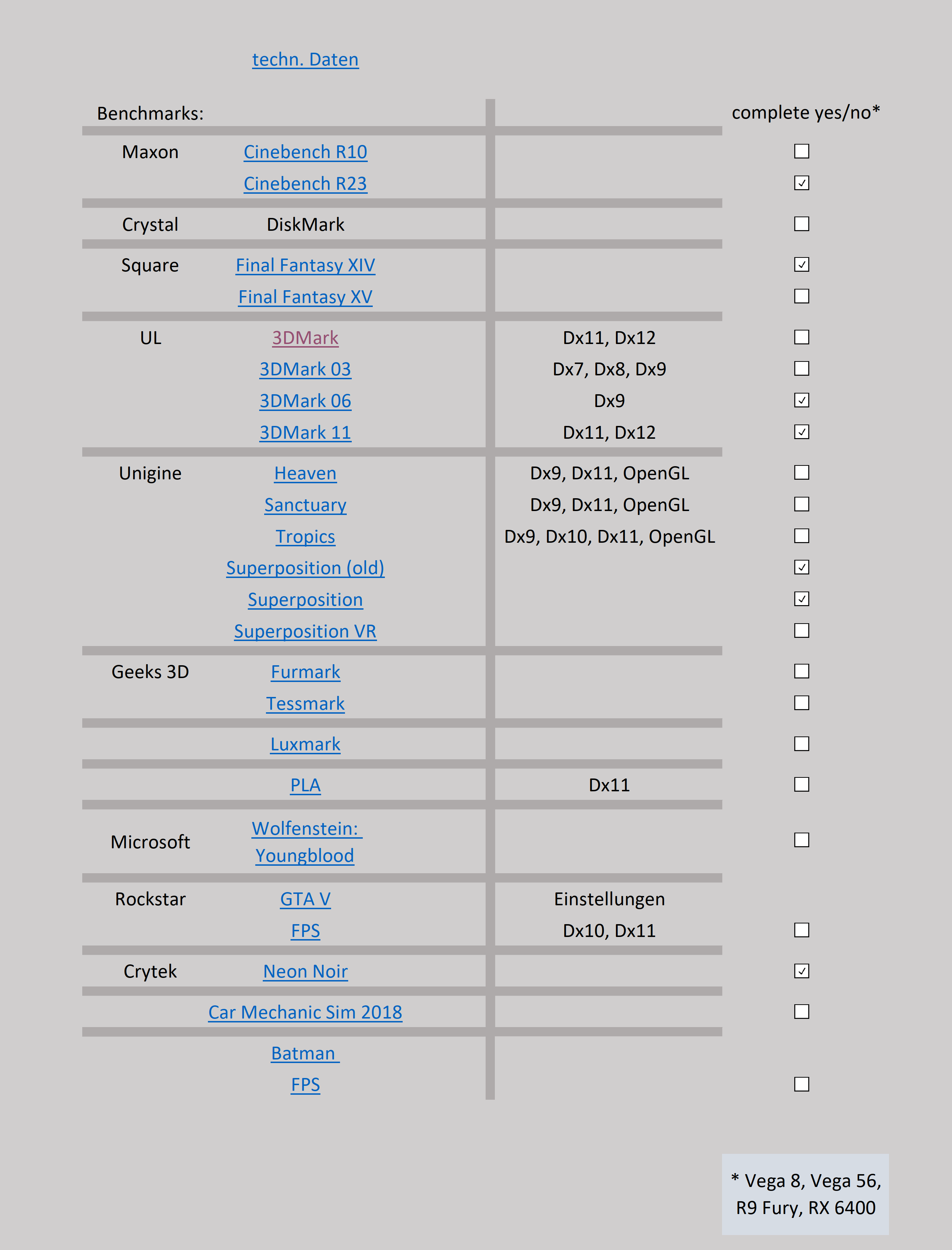

andi_sco schrieb:
Könntest du die Ergebnisse* im Benchmark Thread noch posten?
Und dürfte ich die bei meinem Vega Test mit eintragen?
Da bräuchte ich aber das Standard Profil
Ja, ich schaue mal was so an Benches läuft. Der Dragothic-Test im 3DMark01se stürzt leider immer ab und 3DMark03 will gerade auch nicht mehr starten, obwohl das bis zu einem System-Freeze immer funktioniert hatte (mal neu installieren...). Also ja, ist alles sehr zäh ^^

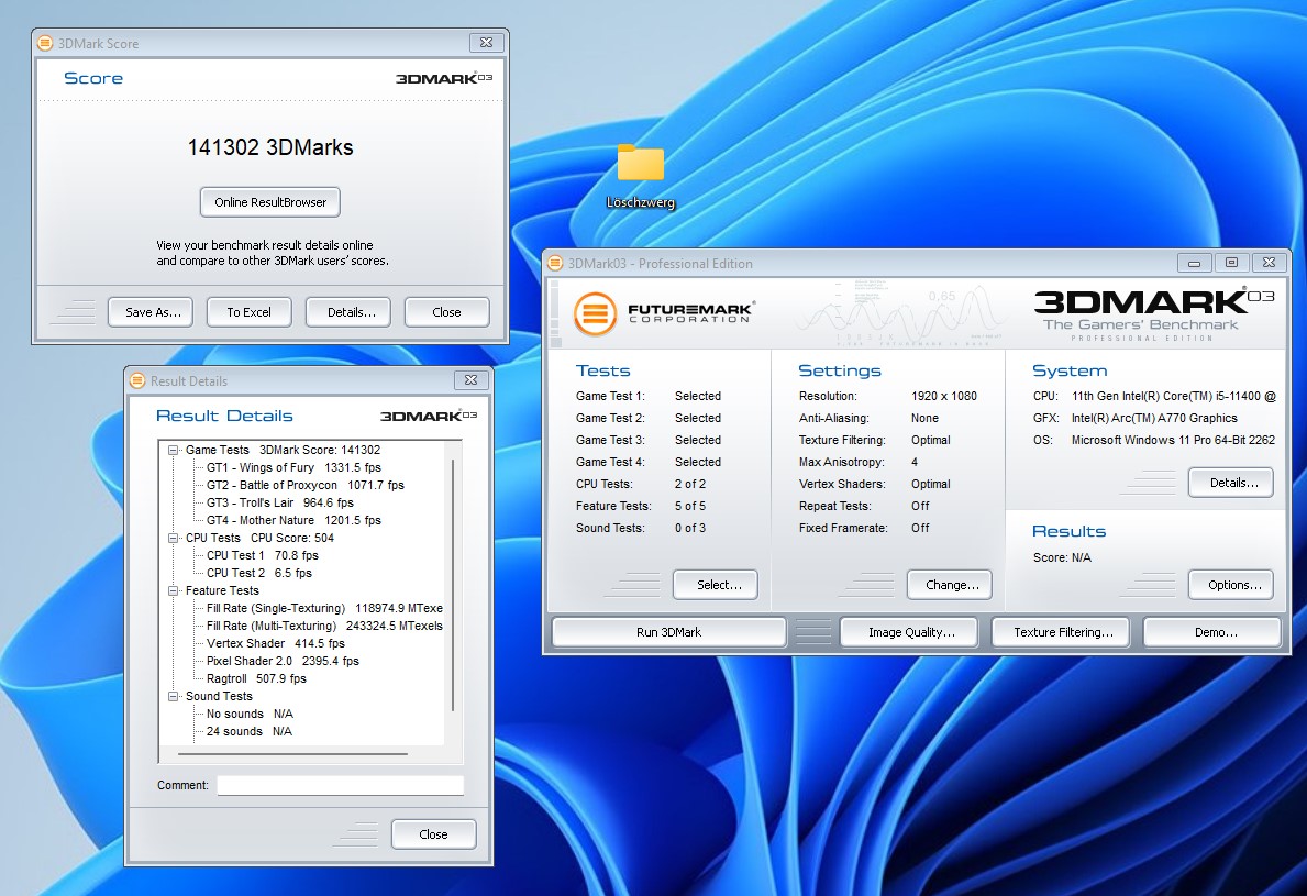

3DMark03 - Ergebnisse
Hinweise:

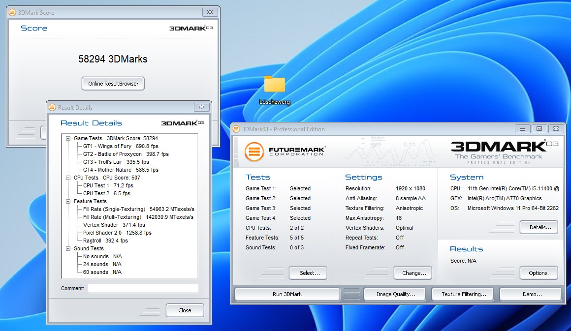

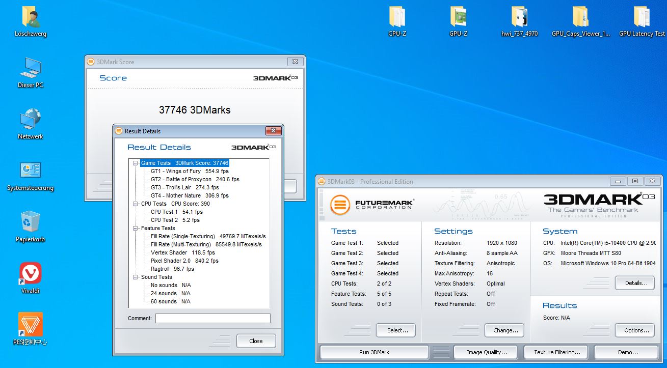

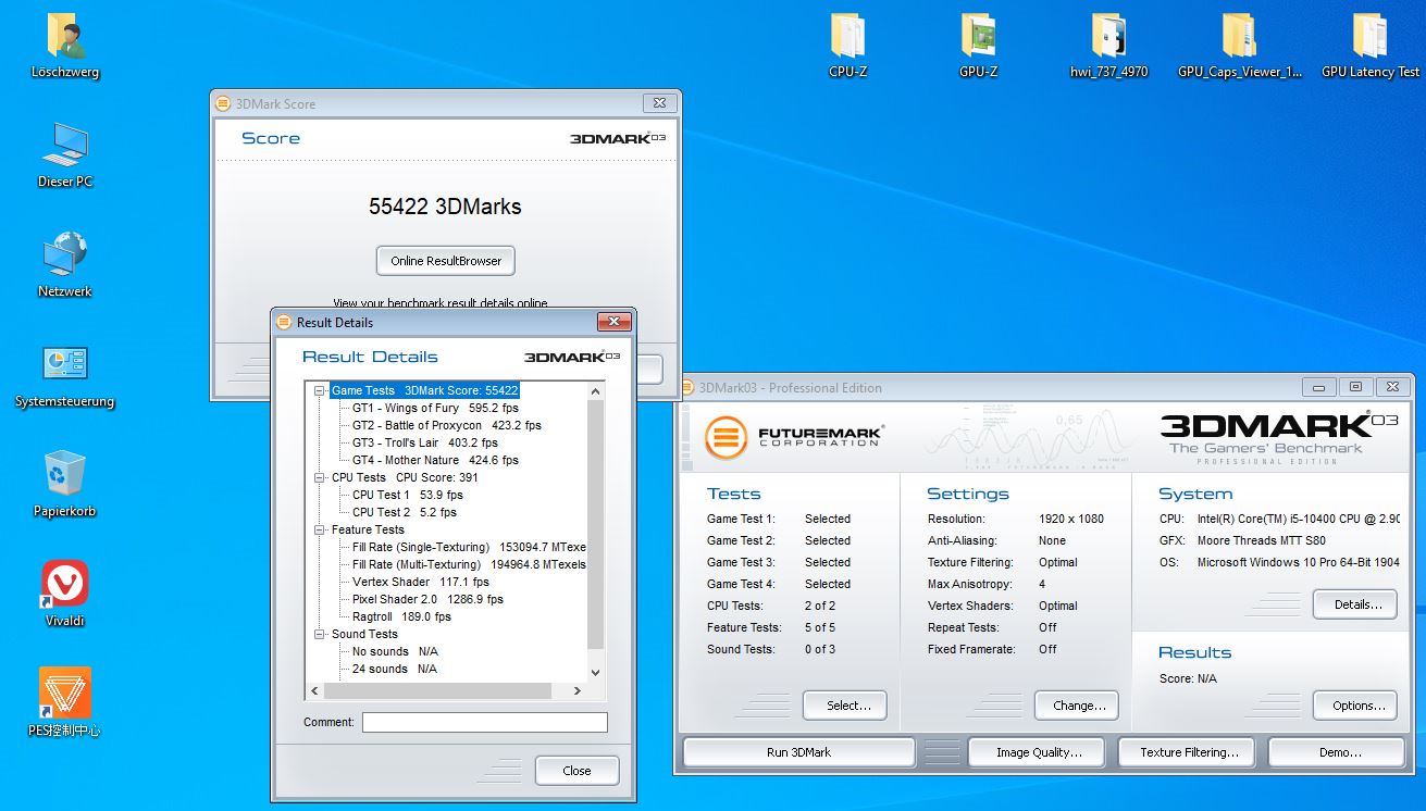

  • Arc A770LE ohne DXVK; Treiber v4091
  • MTT S80 Treiber 200.2
1920x1080 Default:
3DMark03_D3D9_1080p_Default.jpg -> MTT S80 - Score 55422
3DMark03_A770LE_1080p_Default.jpg -> Arc A770LE - Score 141302
1920x1080 8xAA 16xAF:
3DMark03_D3D9_1080p_8xAA-16xAF.jpg -> MTT S80 - Score 37746
3DMark03_A770LE_1080p_8xAA-16xAF.jpg -> Arc A770LE - Score 58294

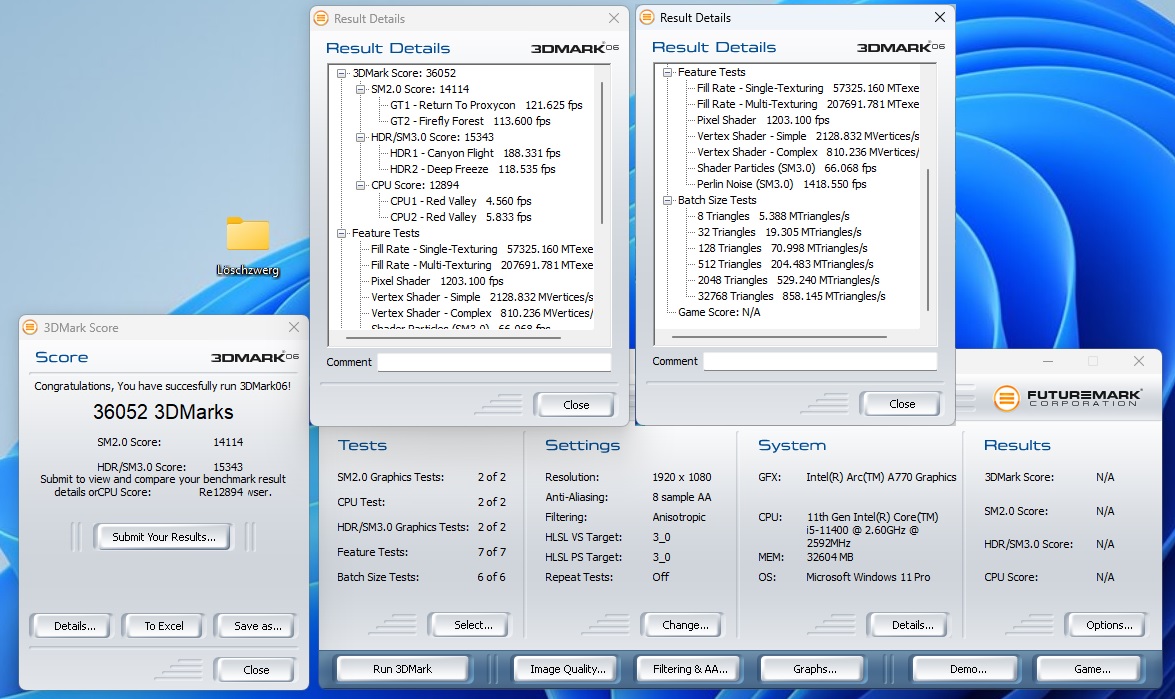

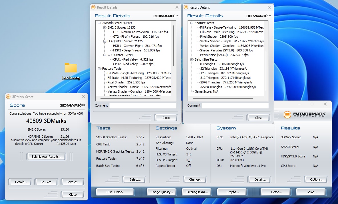

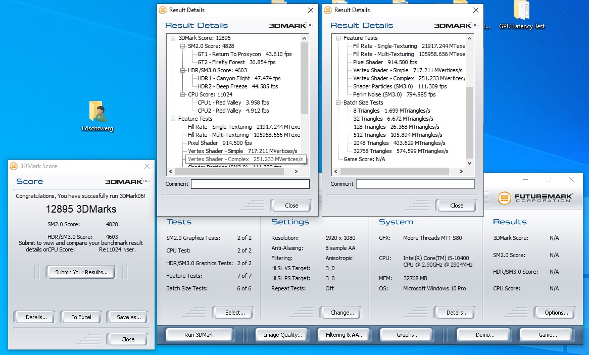

3DMark06- Ergebnisse
Hinweise:
1280x1024 Default:
3DMark06_D3D9_Default.jpg -> MTT S80 - Score 14780 (SM2.0 5504; SM3.0 5434)
3DMark06_A770LE_Default.jpg -> Arc A770LE - Score 40809 (SM2.0 13130; SM3.0 21126)
3DMark06_D3D9_1080p_8xAA-16xAF.jpg -> MTT S80 - Score 12895 (SM2.0 4828; SM3.0 4603)
3DMark06_A770LE_1080p_8xAA-16xAF.jpg -> Arc A770LE - Score 36052 (SM2.0 14114; SM3.0 15343)
Reaktionen: Mcr-King, andi_sco, kryzs und eine weitere Person

Kleines Testvideo zum Verhalten der MTT S80 beim Triangle Binning:
Reaktionen: Mcr-King, andi_sco und kryzs
Kann mich nicht erinnern das der 3DMark06 jemals so gut aus sah, täuscht das?
Fand die Texturen sehr detailliert und das über die ganze Ebene, hab den Benchmark so noch nicht gesehen, vielleicht weniger „Filtertricks“ kann es nicht genau sagen, vielleicht ist heute auch nur die Brille sauberer als sonst 😆
Im "Deep Freeze" Test gibt es im 3DMark06 zumindest leichte Probleme mit der Bodendarstellung, da blitzen die Dreiecke durch.

Sonst ist mir jetzt im 3DMark06 und FEAR nichts aufgefallen. In Half Life 2 Lost Coast scheint die "Light Bulb" der Sonne durch Objekte (ein Video mit Bench und Gameplay ist in Vorbereitung), sonst aber auch OK.
Half Life 2 Lost Coast - 1920x1080, alles Maximum, 8x MSAA und 16x AF

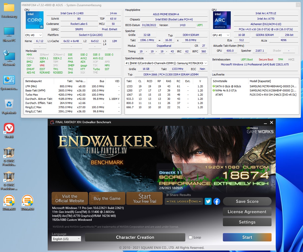

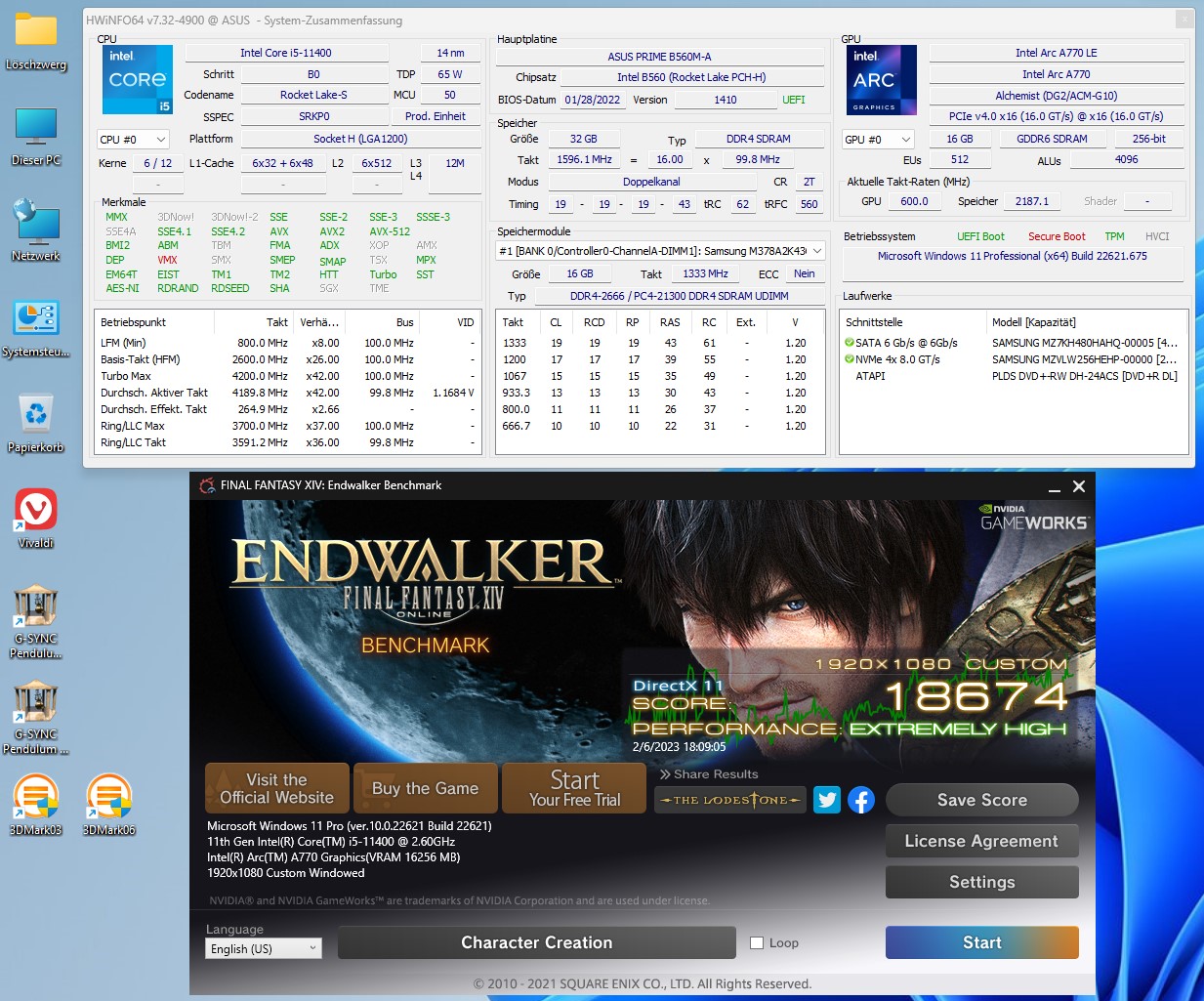

FFXIV Endwalker - 1920x1080, Max Preset, Tessellation Normal, SSAO Strong
Endwalker_MTT-S80.jpg -> MTT S80 - 4190 (etwas weniger als im Video, da waren es knapp über 4300)
Endwalker_Arc-A770LE.jpg -> Arc A770LE - 18674

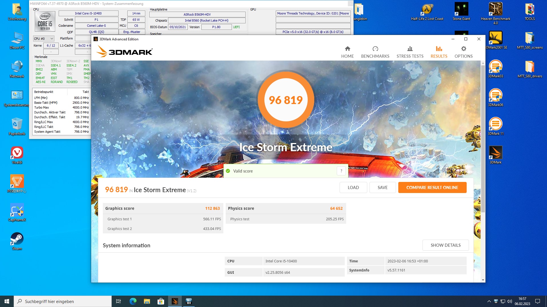

3DMark Ice Storm Extreme
3DMark_Ice-Storm-Extreme_MTT-S80.jpg -> MTT S80 - 96819
Reaktionen: MisterH, konkretor und kryzs
Half-Life 2 Lost Coast Gameplay - 1920x1080, Alles auf Max, 8x MSAA und 16x AF
