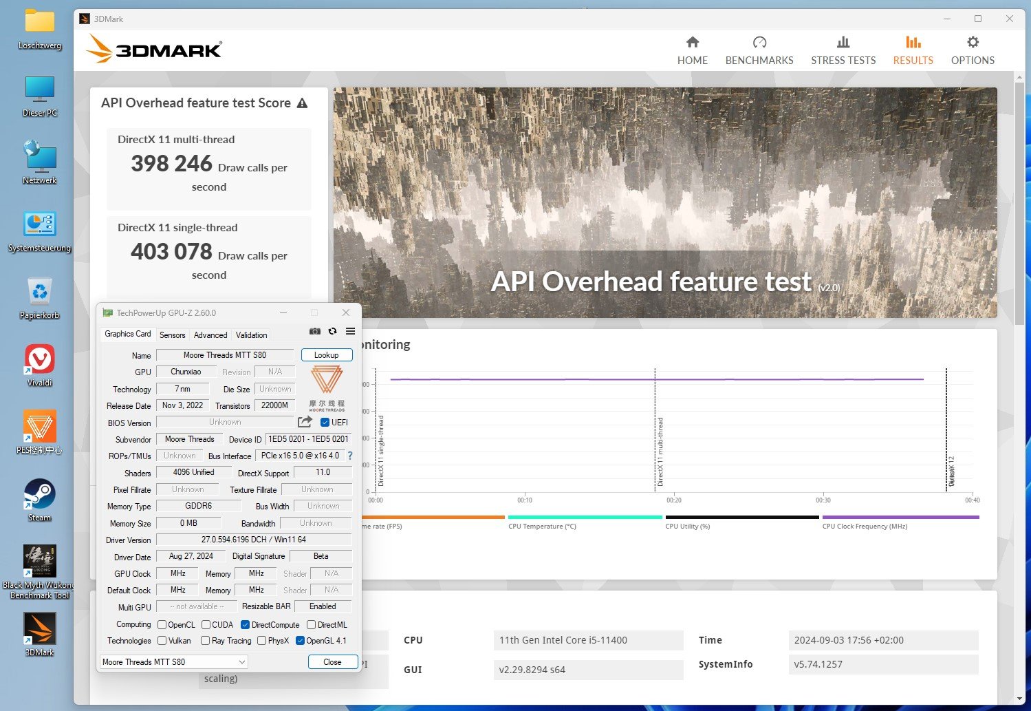

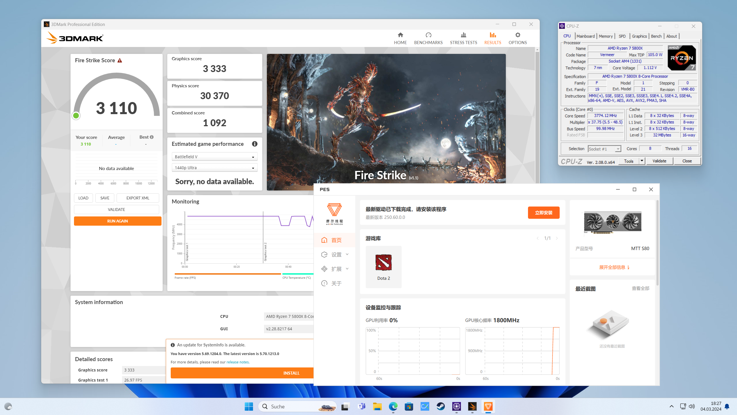

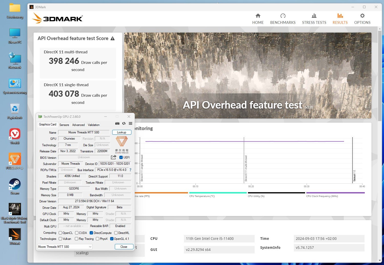

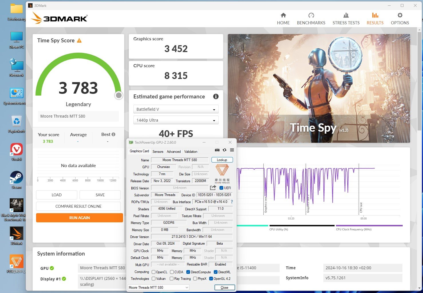

Auf dem Board (Siehe Screen Info zum System) habe ich die Tests von gestern durchgeführt, das lief soweit mit der S80 ohne Abstürze. Lediglich die S30 ist etwas zickiger, wobei das in meinen Augen am Treiber liegt, denn mit einem älteren Treiber läuft der 3DMark06 z.B. fehlerfrei durch.
Aber schon die Kombination von Monitor und Anschluss (HDMI, DP oder VGA) kann den Unterschied ausmachen. Nicht ohne Grund gibt es da immer wieder Bemerkungen bzgl. den Monitoren in der Rel-Notes.
So oder so, im FireStrike passt die Skalierung von S30 zu S80 fast auf den Punkt :) Da ist echt ein Fortschritt erkennbar.

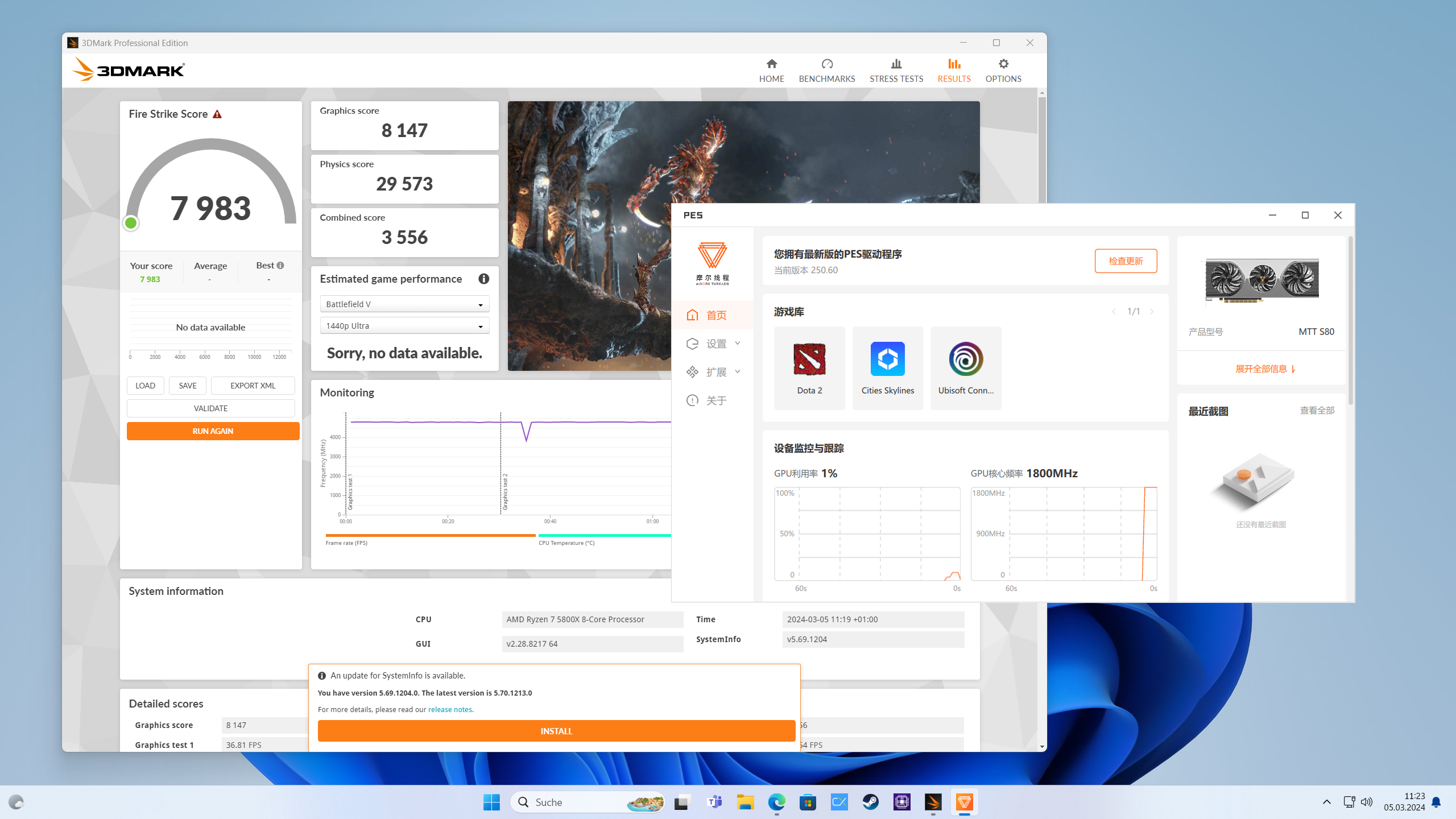

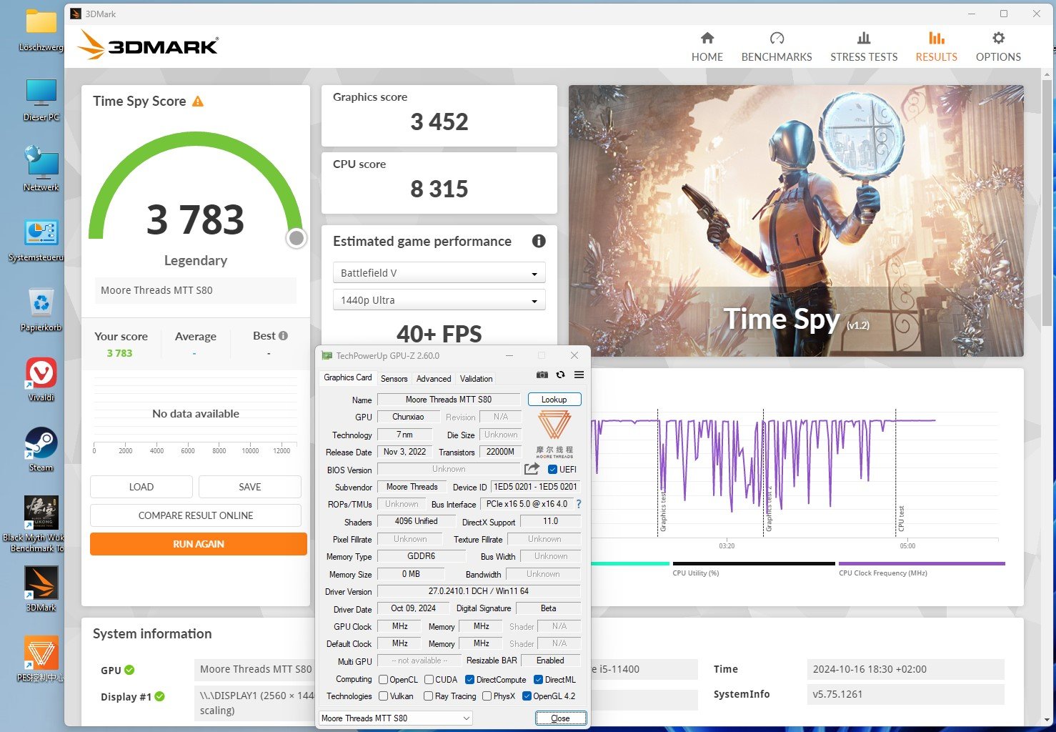

Warum sehe ich diese Leistungszuwächse auf meiner MTT-S80 hier nicht? °°

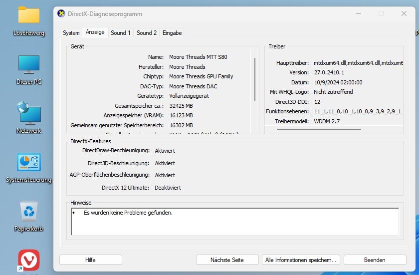

HVCI an oder aus ist egal. Klemmt Windows, habe ich irgendwas total offensichtliches übersehen? Mobo MSI B550 Tomahawk, DDR4-3200 Dual Channel.
Aus dem Kopf ein paar Ideen:
  • Windows 10 statt 11 nehmen, immerhin sind die Treiber offiziell nur für Win10 freigeben
  • 4G+reBAR im UEFI aktiv?
  • anderen Unterbau, bevorzugt eine Intel Plattform
Und täglich grüßt das Murmeltier. Meine S30 lief ohne Probleme.

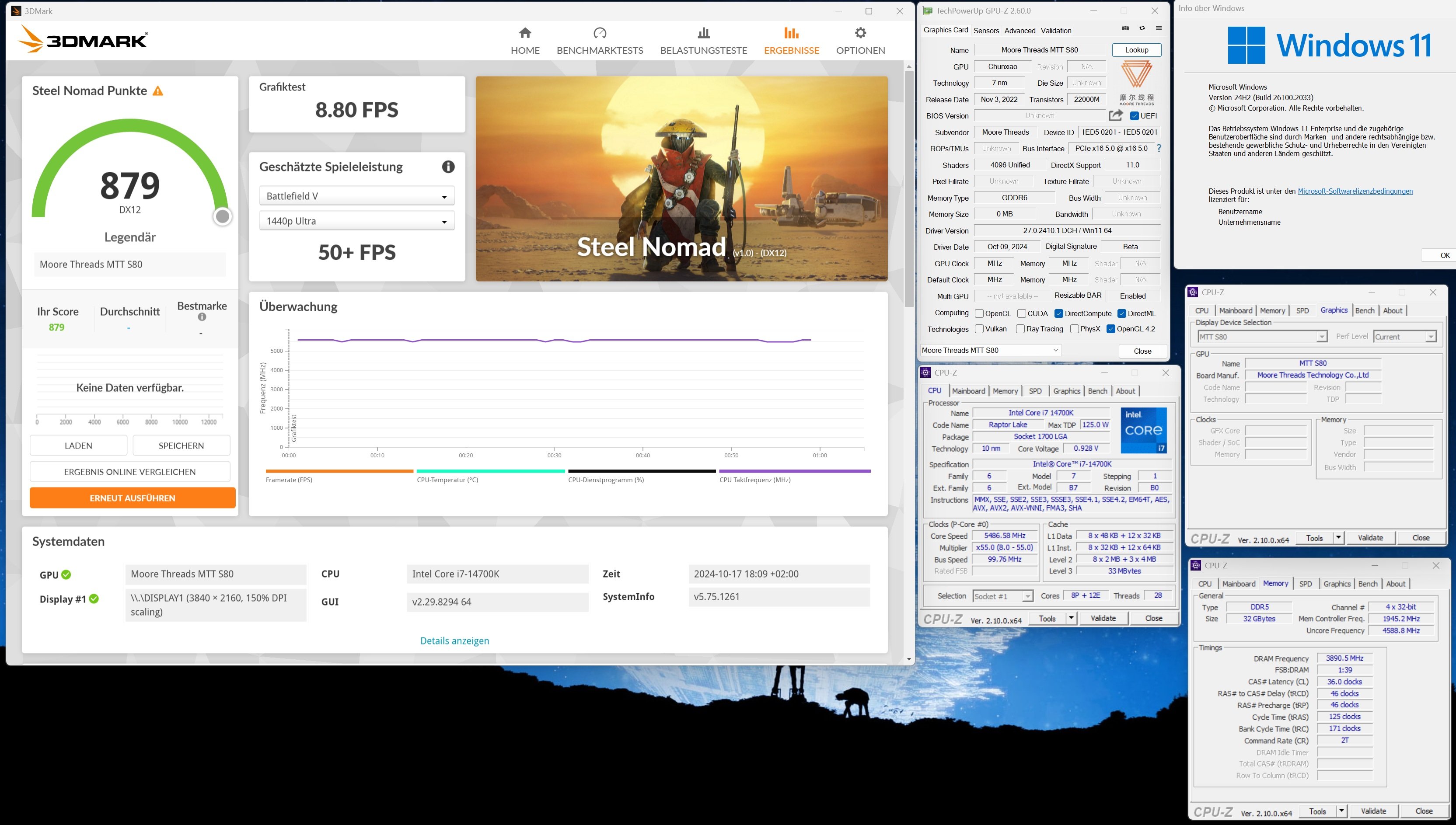

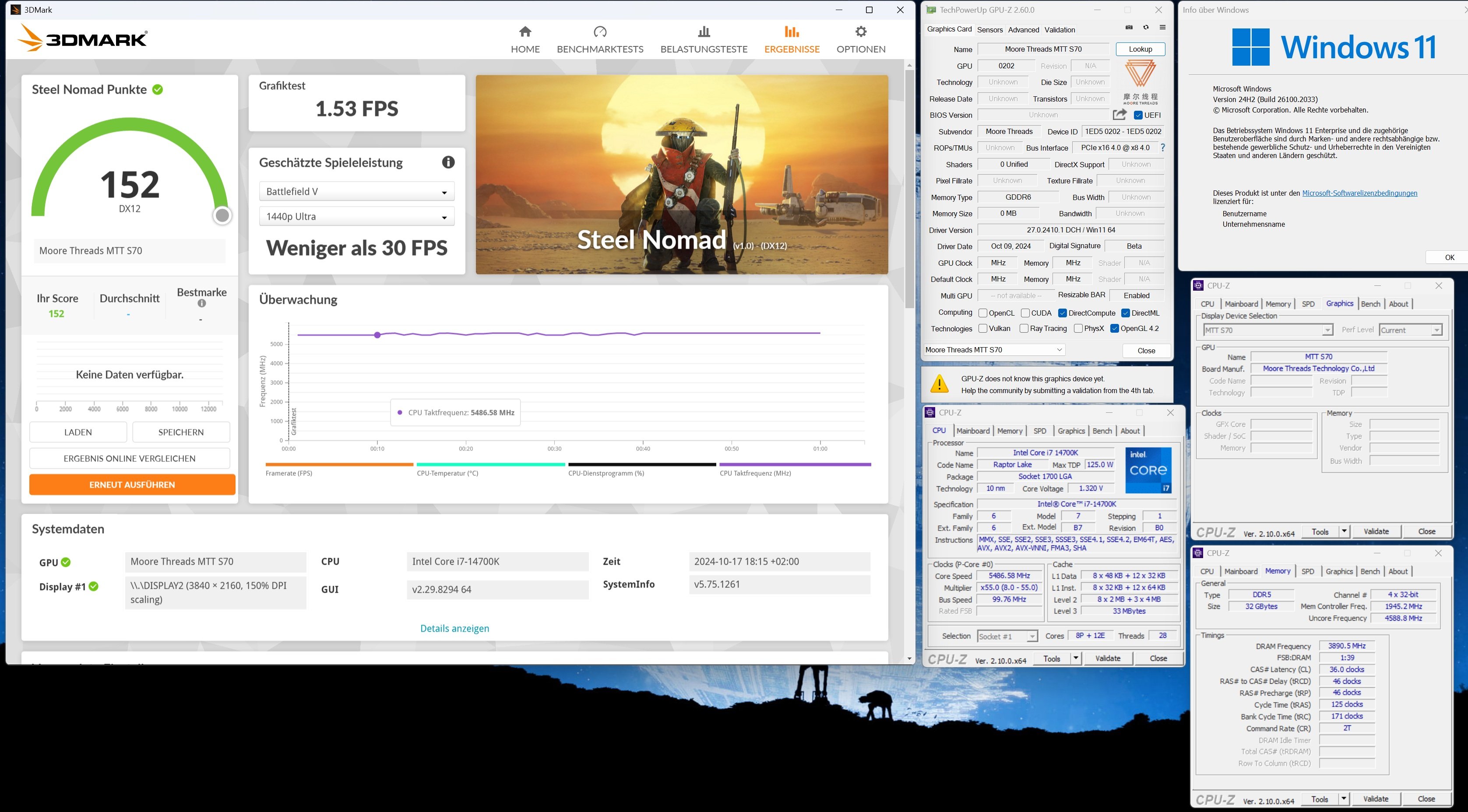

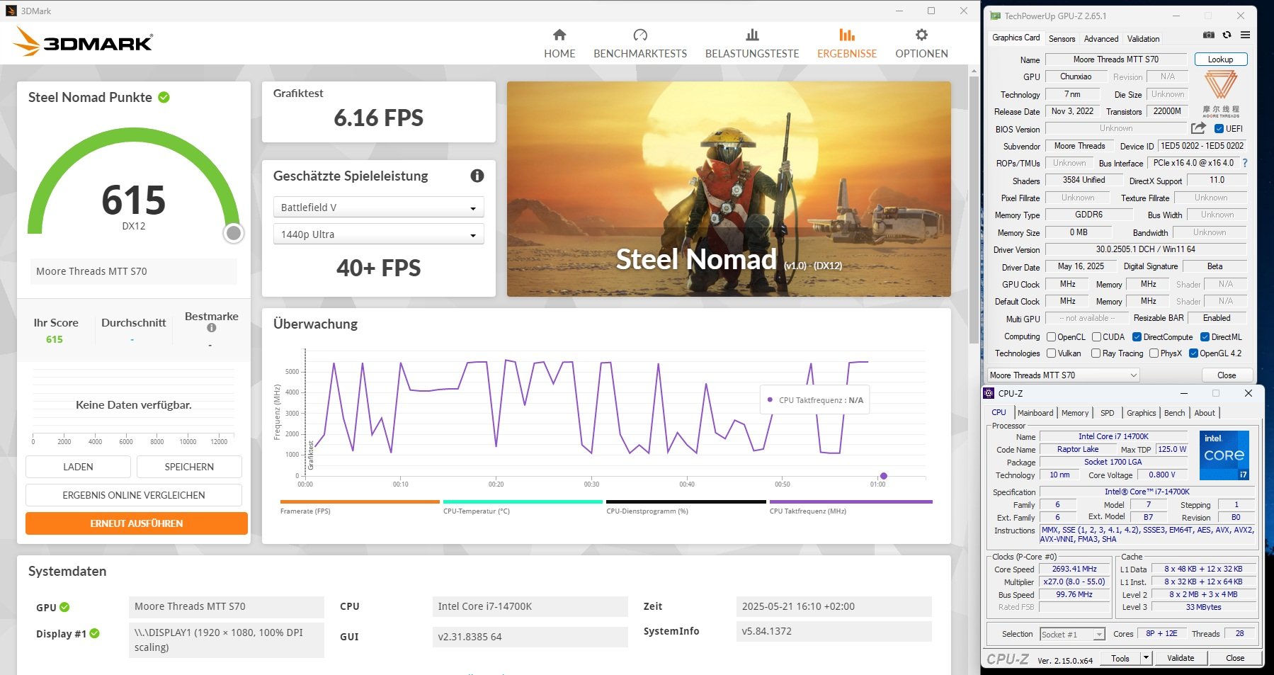

Dann werde ich heute Abend mal einen Screenshot von meiner S70 in Steel Nomad reinstellen.
Wurde ja auch Zeit das DX12 funktioniert.
Reaktionen: konkretor und 24784ds

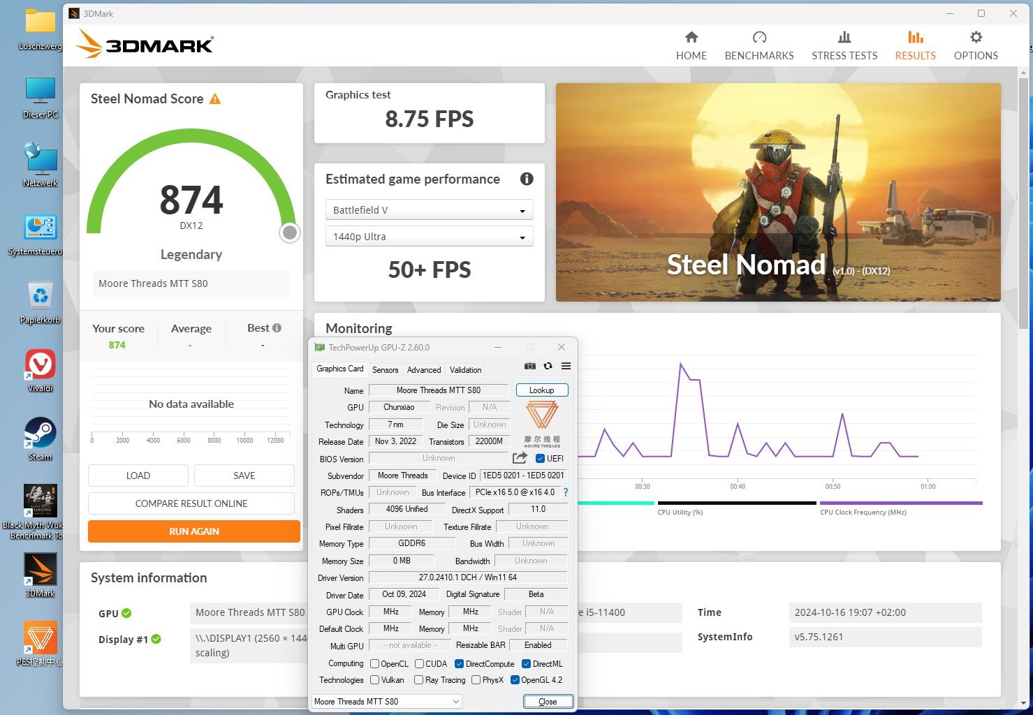

So, hier die versprochenen Screenshots.
PCIe 5.0 scheint keinen Unterschied zu machen, auch die CPU ändert quasi nichts am Ergebnis der MTT S80:

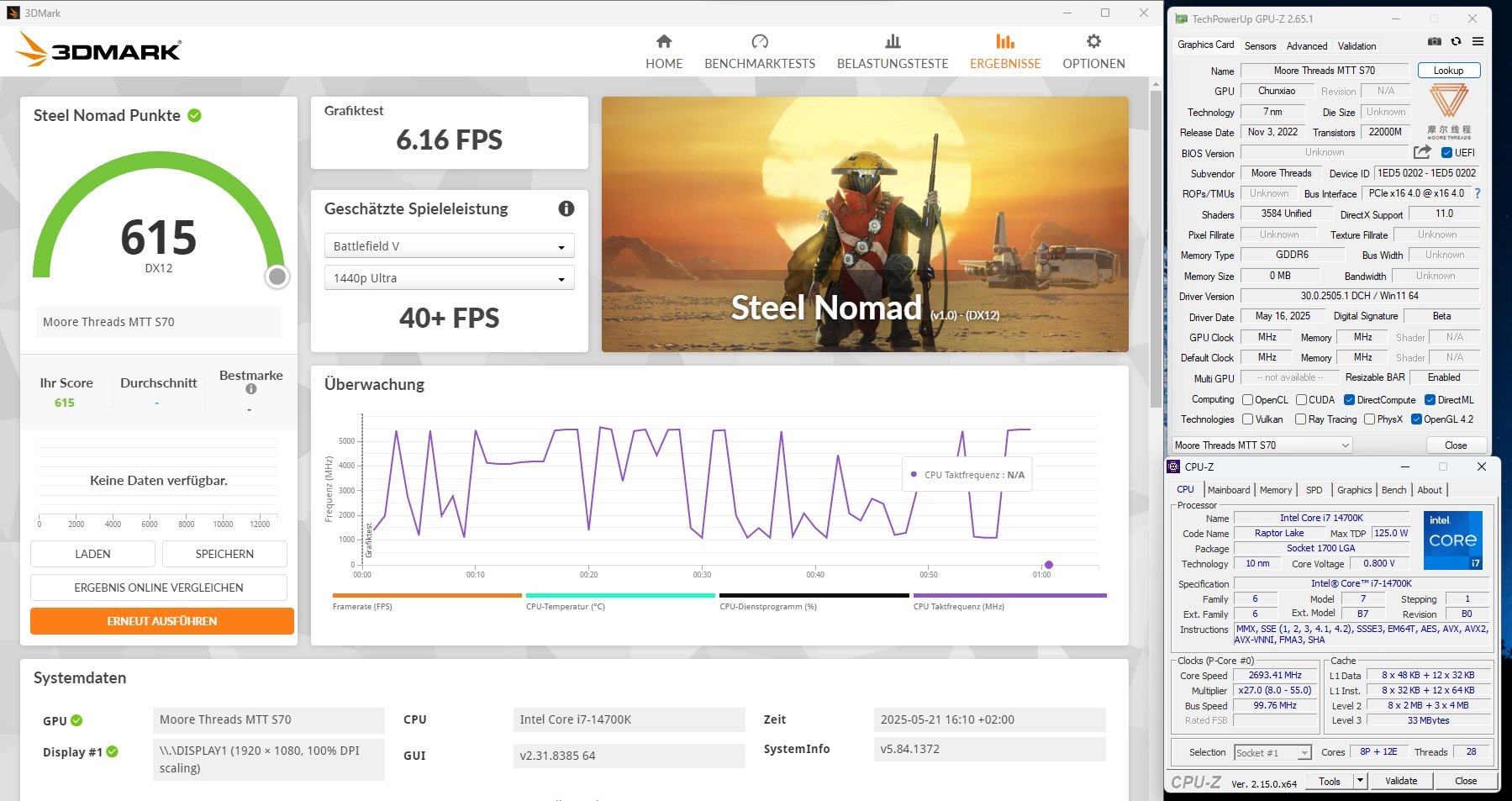

Hier dann die MTT S70. Diashow ist untertrieben. Da hat MooreThreads noch ordentlich Arbeit vor sich würde ich sagen:
Reaktionen: 24784ds, iPat1337 und konkretor
Danke für die Ergebnisse :) Schon hart wie sehr die S70 einknickt, das sollte theoretisch eigentlich nicht so sein.

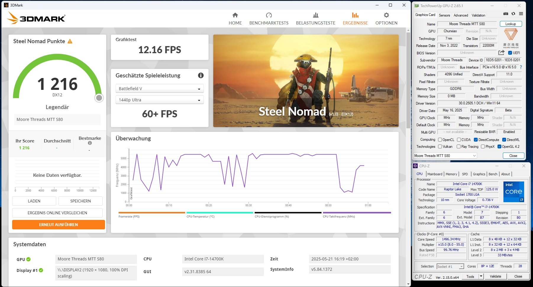

Es gibt einen neuen Treiber,Version v300.110 mit dem hat die MTT S70 die Performance im Steel Nomad deutlich gesteigert:
Bei der MTT S80 gibt es auch einen Leistungssprung, aber nicht so extrem wie bei der kleineren Karte:
Das System, habe ich zu meinem vorherigen Test mit dem ersten DX12 Treiber nicht geändert.
Intel 14700K, Asrock Z790 PG Lightning, 32GB DDR 5 7800 CL36
Reaktionen: grabeskuehle und konkretor
"deutlich gesteigert" ist da ja fast schon eine grobe Untertreibung.
Die vierfache Punkteanzahl bei der S70 - beachtlich!
Bei der S80 immerhin nochmal 50% drauf, auch anständig!
Damit nähern sich die Karten langsam dem theoretischen Maximum an, welches die Chips im Optimalfall hergeben können sollten.
Schade nur dass die Treiberentwicklung so langsam von statten geht.
Leistungsmäßig scheint die MTT S80 keinen Leistungsunterschied zwischen PCIe 4.0 und 5.0 zu machen, auch die CPU-Leistung ist anscheinend völlig irrelevant. Das Ding ist also hart im GPU Limit.

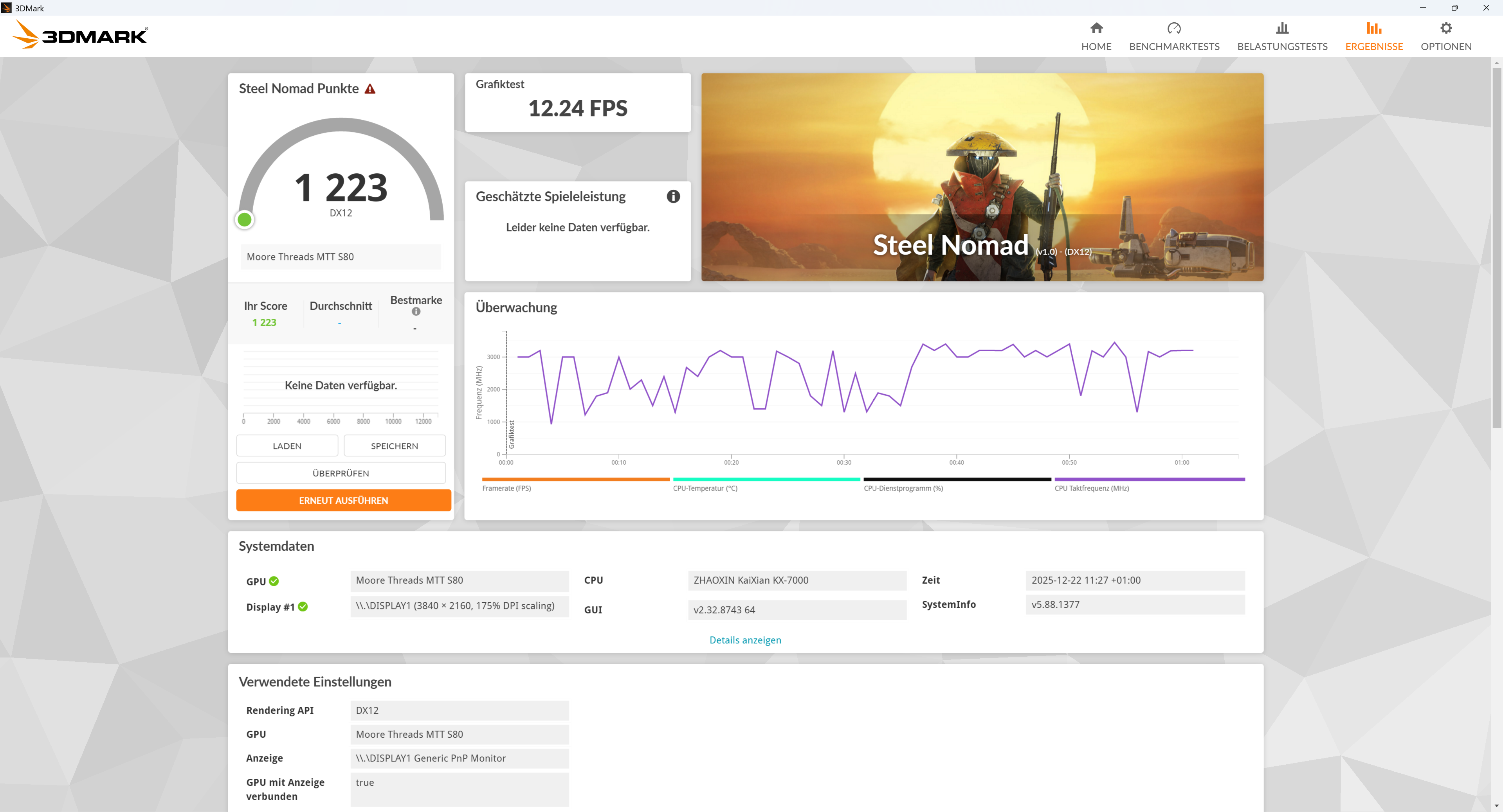

Ich habe hier mein China System gebencht .
Es gibt quasi keinen Unterschied in den erreichten Punkten zwischen einen 14700K, 32GB DDR5 7800 mit PCIe 5.0 zu meinem Zhaoxin KaiXian KX-7000 mit 32 GB DDR4 3200 und PCIe 4.0.
