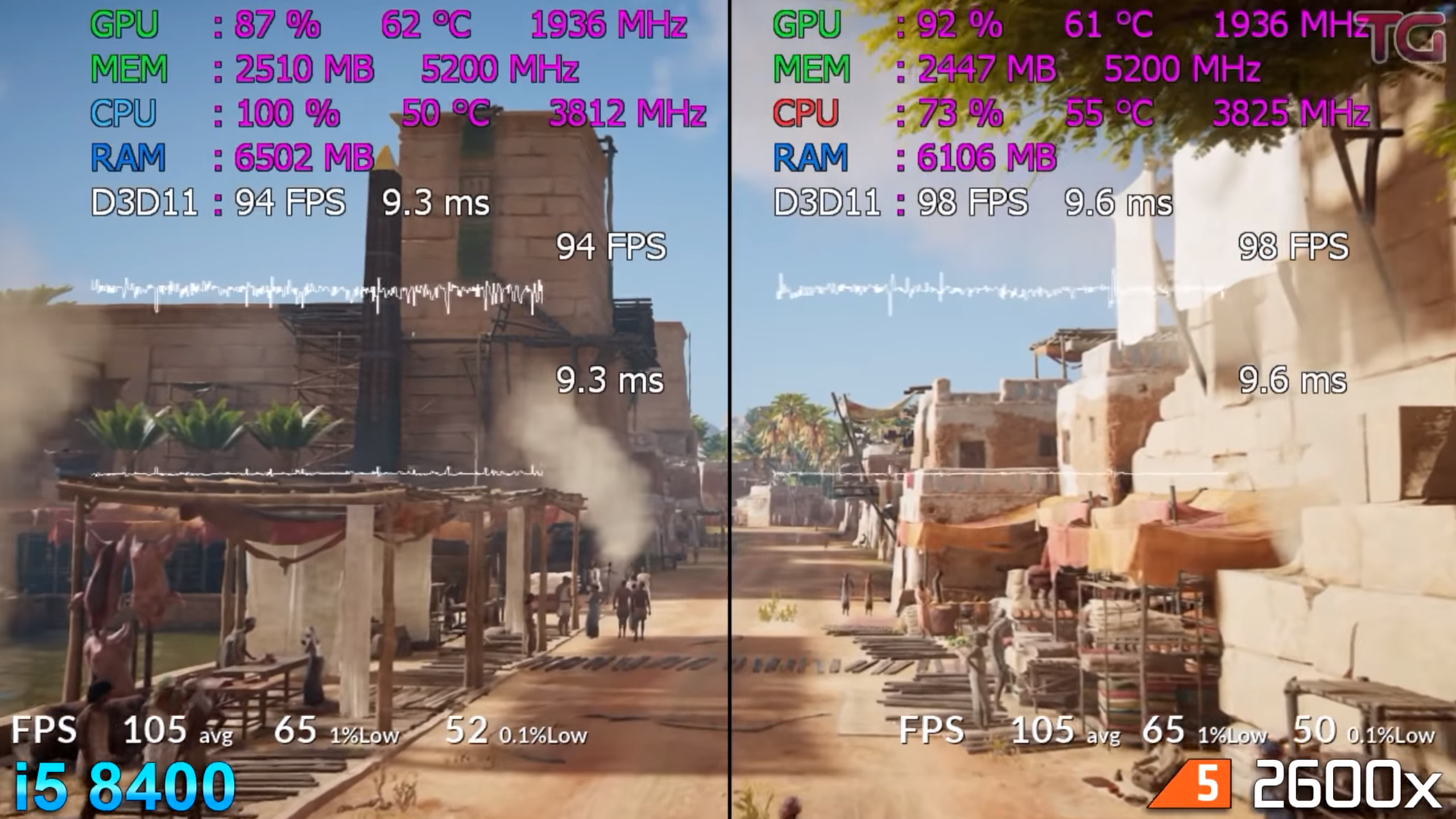

Hier ein Ausblick in die Zukunft: Link
- i5 8400 läuft am Anschlag und bietet keine Reserven für Hintegrundaufgaben
- R5 2600X bietet die selben FPS und dennoch hast du Reserven + die Frametimes sind glatter (flüssiger).
Reaktionen: Torsuff, TbG@Runkel, Torr Samaho und 2 andere

ODST schrieb:
Da du beim Intel System nicht auf den Taktvorteil von >1 GHz aufbauen kannst, würde ich definitiv zum 2600X greifen, da er mehr bietet. Bei AMD sollte man aber unbedingt >3000 RAM einbauen.
