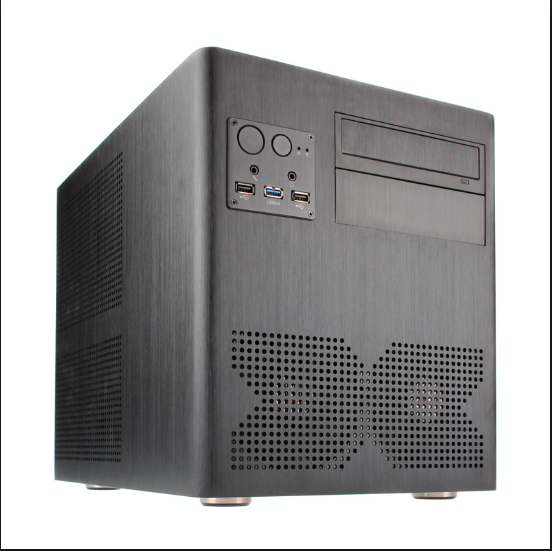

Es gibt zwar auch ITX-Gehäuse mit Lüftern >=120mm , aber dieses Format hat nicht genug Raum, sodass es zum Wärmestau kommt,
Sorry aber das ist schlichtweg Quatsch was du hier sagst. Wärmestau entsteht wenn - sich Wärme staut! (Wer hätte das gedacht)
Es gibt heutzutage wunderbare Mini-ITX Gehäuse die im kleinen Format das bieten, was den meisten auch zum spielen vollkommen ausreicht.
https://www.caseking.de/thermaltake-core-v1-mini-itx-gehaeuse-schwarz-window-gexa-209.html
Ich muss im Gegenzug immer wieder schmunzeln wie sich Leute heutzutage noch immer wieder ein ATX Board kaufen und dazu ein Trümmer vom Gehäuse und dann sowieso nie mehr als eine Grafikkarte und 1-2 Festplatten verbauen. Im Grunde genommen dürften die meisten heutzutage mit einem Mini-ITX Format bestens bedient sein. Zwei Speichermodule mögen eine Einschränkung sein, es empfiehlt sich bei einem AMD System aber eh nicht mehr zu verbauen, wenn man schnellen Speicher nutzen will.
Reaktionen: DasGebuesch
Da stimme ich dir zu. Ich bin einer von denen. Irgendwie ist man ein Gewohnheitstier und macht immer wieder den gleichen Fehler. Nächste PC wird aber echt ein kleinerer.
@DasGebuesch
Ich hänge noch bei Micro-ATX aber auch nur, weil ich mich von meinem Xigmatek Gigas nicht trennen möchte. In meinen Augen eines der besten Gehäuse das je gebaut wurde. 2x120mm vorne, 2x120mm hinten, seitlich Aussparrungen für Netzteil und Grafikkarte und komplett aus Alu. Besser kann man ein solches Gehäuse nicht bauen.
Im Vergleich dazu sind viele aktuelle Gehäuse wie ein Schweizer Käse gebaut und machen eine sinnvolle Luftkühlung ohne zig Lüfter zu verbauen unmöglich. Das verlinkte Thermaltake Gehäuse ist nicht perfekt, lässt sich aber mit dem Frontlüfter und einem passiven Towerkühler wunderbar auf Temperatur halten. Man hätte statt den unsinnigen 2x80mm Luftschlitzen aber besser ein durchgehendes Gitter stanzen sollen.
@xexex Natürlich gibt es in so einem Gehäuse Wärmestau. Was glaubst du wohl, warum ein Großteil der Gehäusefläche durchbrochen ist? Um den Stau mit allen Möglickeiten zu verhindern, aber bestimmt nicht, damit du der GraKa von außen zugucken kannst. Eine deart offene Bauform ist zudem noch nicht sehr lange Standard. Mir sagen ich würde bezügl. Wärmestau Quatsch reden, aber ein Gehäuse verlinken, das auf möglichst gute Entlüftung ausgelegt ist. Da habe ich keine Fragen mehr. Sei froh, wenn du noch keinen Rechner wegen schlechter Durchlüftung den Hitzetod hast sterben sehen. Denn dank der Ingenieure an Workstations in großen Gehäusen mit ebenso großen Mainboards, die seit einigen Jahren temperaturbedingte Taktreduktion und Notabschaltung auch in Custom-Hardware implementieren, wird so mancher vor seiner eigenen Anmaßung bewahrt. Und wenn du dir nicht erkären kannst, welche Vorteile eine ATX Platine außer vielen SATA-Ports bietet, würde ich mir das Schmunzeln nochmal überlegen.
Reaktionen: DasGebuesch und bensel32
