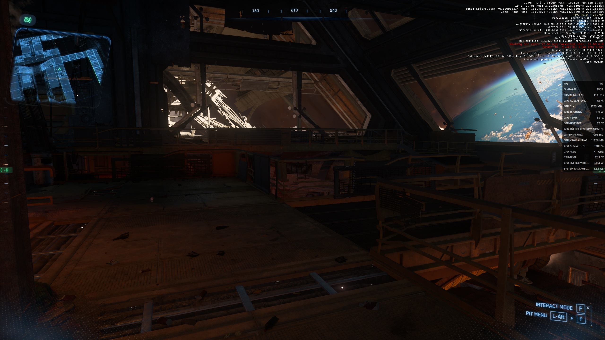

PS828 schrieb:
Das mit den 64 Kernen kann ich ja mal testen ;)
Ich empfehle Ruin Station als Startpunkt für hohe CPU Belastungstests in SC.
Hab da immer 100% CPU Auslastung mit meinem 16 Thread 5800X3D.
