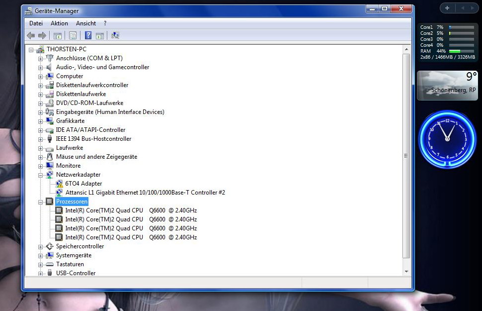

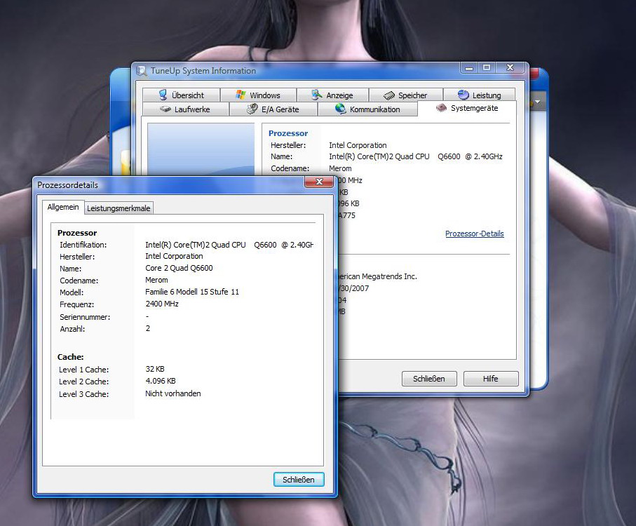

Bei den Bildern sieht alles soweit in Ordnung aus, ausser das die Tuneup-Informationen merkwürdig escheinen. Merom... naja sei es drum. Hätte jetzt Penryn G0 erwartet, aber das liegt an Tuneup.
Letzten Endes willst Du doch nur sicher gehen, ob der 2 Prozessor bzw. Core 3 und 4 funktioneren.

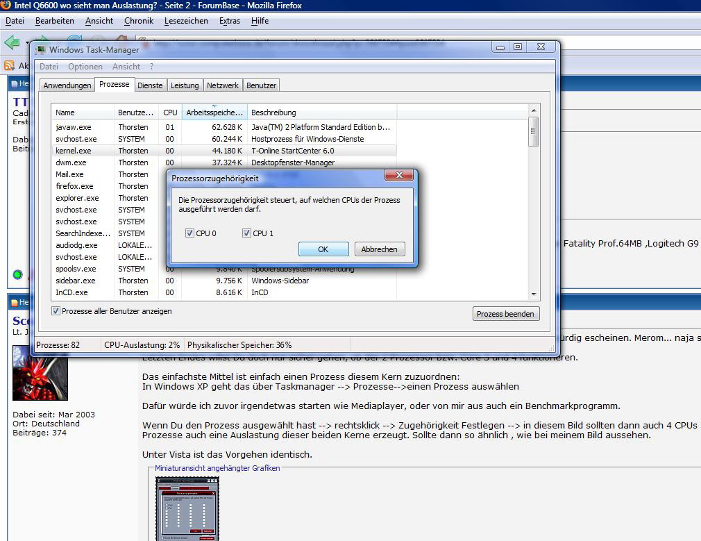

Das einfachste Mittel ist einfach einen Prozess diesem Kern zuzuordnen:
In Windows XP geht das über Taskmanager --> Prozesse-->einen Prozess auswählen
Dafür würde ich zuvor irgendetwas starten wie Mediaplayer, oder von mir aus auch ein Benchmarkprogramm.
Wenn Du den Prozess ausgewählt hast --> rechtsklick --> Zugehörigkeit Festlegen --> in diesem Bild sollten dann auch 4 CPUs auswählbar sein. Dann entsprechend die unbenutzten CPUs auswählen und schauen ob diese Prozesse auch eine Auslastung dieser beiden Kerne erzeugt. Sollte dann so ähnlich , wie bei meinem Bild aussehen.
Unter Vista ist das Vorgehen identisch.

kann jede einzeln zuweisen und dass eine cpu mal 0 % auslastung hat kommt eigenltich nicht vor, jede hat immer so kleine schwankungen im bereich bis 5 %
