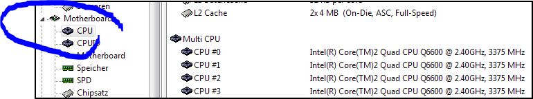

Vielleicht ist deine Everest-Version zu alt?
Sollte eigentlich so aussehen.

danke für die info muss ich mal schauen,weisst du auch wie man das in der sidebar sichtbar machen kann?
