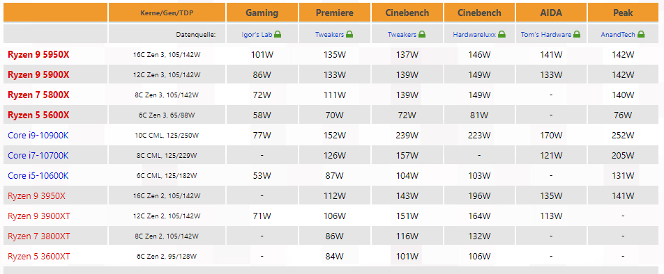

https://www.3dcenter.org/artikel/launch-analyse-amd-ryzen-5000/launch-analyse-amd-ryzen-5000-seite-2
Wie du siehst ist selbst beim gleichen Hersteller, innerhalb der gleichen Produktfamilie, dieser Wert wenig aussagend. Die TDP ist heutzutage schlichtweg irrelevant, außer vielleicht wenn du ein großer OEM bist und tatsächlich dein Kühlsystem "passend" auslegen willst.

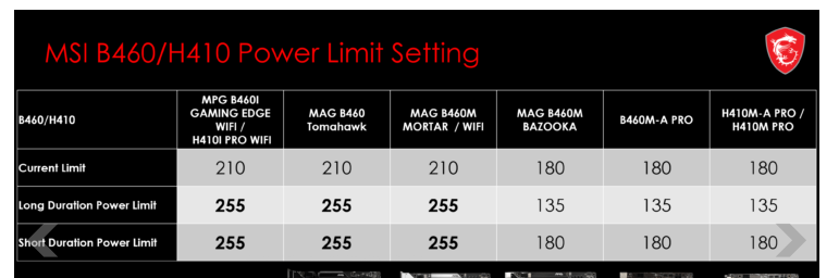

Grundsätzlich könnte man es machen, ist allerdings in letzter Zeit praktisch irrelevant geworden, da Intel meines Wissens nicht vorhat dies zu unterbinden.
Die Wahrscheinlichkeit dass sich jemand einen 11700 kauft und den dann mit 65W TDP betreibt ist zumindest hier im Forum äußerst gering und wenn dies der Fall ist, dann geschieht es auf Wunsch und nicht weil die CPU Beschränkungen unterliegen würde.
Bei MSI geht das dann sogar bis in die H410 Klasse runter.

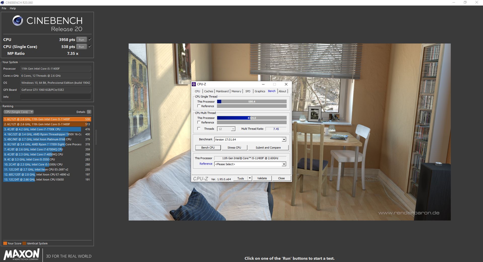

Im Cinebench läuft der bei mir durchgehend mit 4,2ghz bei ~1.167vcore und verbraucht dabei ~110w. Hab im Bios sämtliche Power Limits auf max, sonst alles Auto.
Eventuell läuft er bei dir mit 65w ? Welches Board hast du?

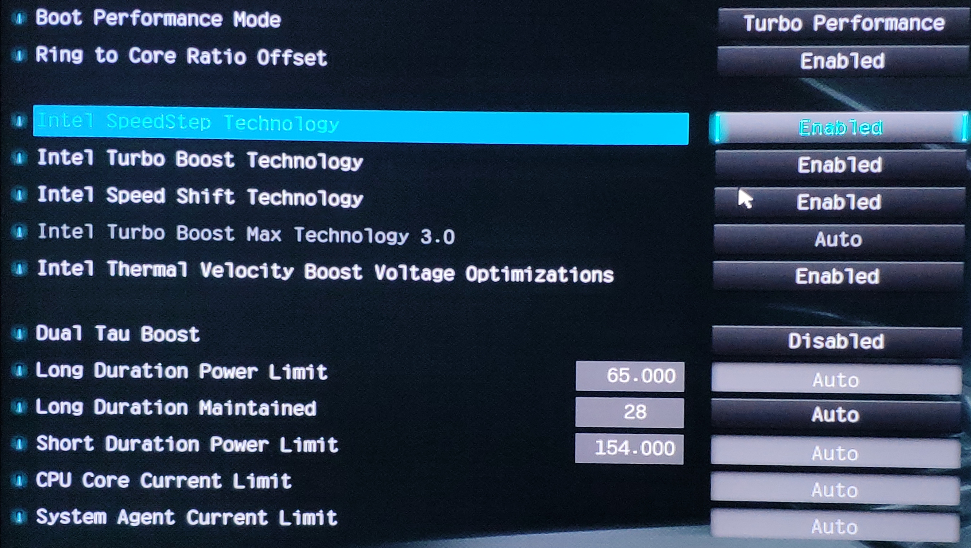

Ich hab das H570 ITX von Asrock. Die Settings im BIOS sind auf Standard. Ich sehe
auch bei meiner smarten Steckdose, dass der Rechner (plus Monitor+Receiver) am
Anfang 275W zieht und nach ziemlich genau 20 Sec. geht der auf 220W runter.
Warum, weiß ich aber nicht. Temps gehen nie über 70°C. BIOS Updates gibts keine.
Powerlimits hochfahren ok, aber sollte das nicht auch ab Werk normal funktionieren?
Vielleicht gibts ne BIOS Einstellung, die das reguliert, aber falls ja, wo finde ich die?

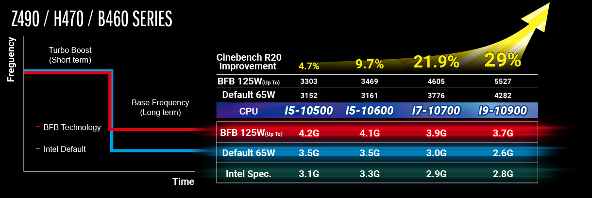

Stell mal im Bios unter Oc-Tweaker den Base Frequenzy Boost auf mind. 125w. Damit sollte der max Boost dauerhaft gehalten werden.

Kannst du bei dem Board Core/Cache Current Limit verändern? Hat ja zusätzlich zu PL1/PL2 Einfluss auf die Taktfrequenz.
Falls du es verändern kannst (bin mir bei dem Chipsatz nicht sicher), kannst versuchen es so auf 200 testweise zu setzen, sollte nicht mehr runtertakten.

@Klever @zymotic
EDIT: Long Duration Power Limit = 125W, jetzt dauerhaft 4GHz auf allen 6 Kernen.
Danke für euren Input! Das war die (hoffentlich nur temporäre) Lösung.
