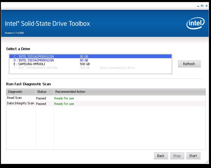

Ein wenig Mut für Menschen, die das Update vor der Schreckensmeldung schon vollzogen haben:
Meine Postville (80GB) läuft wunderbar in der täglichen Nutzung und nach zahlreichen Reboots. Steckt in einem Lenovo T400 mit Win7 64Bit.
EDIT: Habe das FW-Update bei bereits installiertem System gemacht, also auf eine "volle" Platte. Der Reboot durch Win7 erfolgte und danach konnte man die "SSD Toolbox" starten. Die scannt dann auf Wunsch und gibt Folgendes (Screenshot hängt an) aus.
Ein Schaden beim Benutzer ist allerdings nicht mehr zu vermeiden. Die häufigen und nun eben auch schon zweimal fehlerbehafteten Updates bei Intel-Produkten kratzen ordentlich am Image, finde ich.

Danke CoolP, dass es bei dir und so vielen anderen geht, ist ungemein hilfreich für die, bei denen es nicht geht ^^
