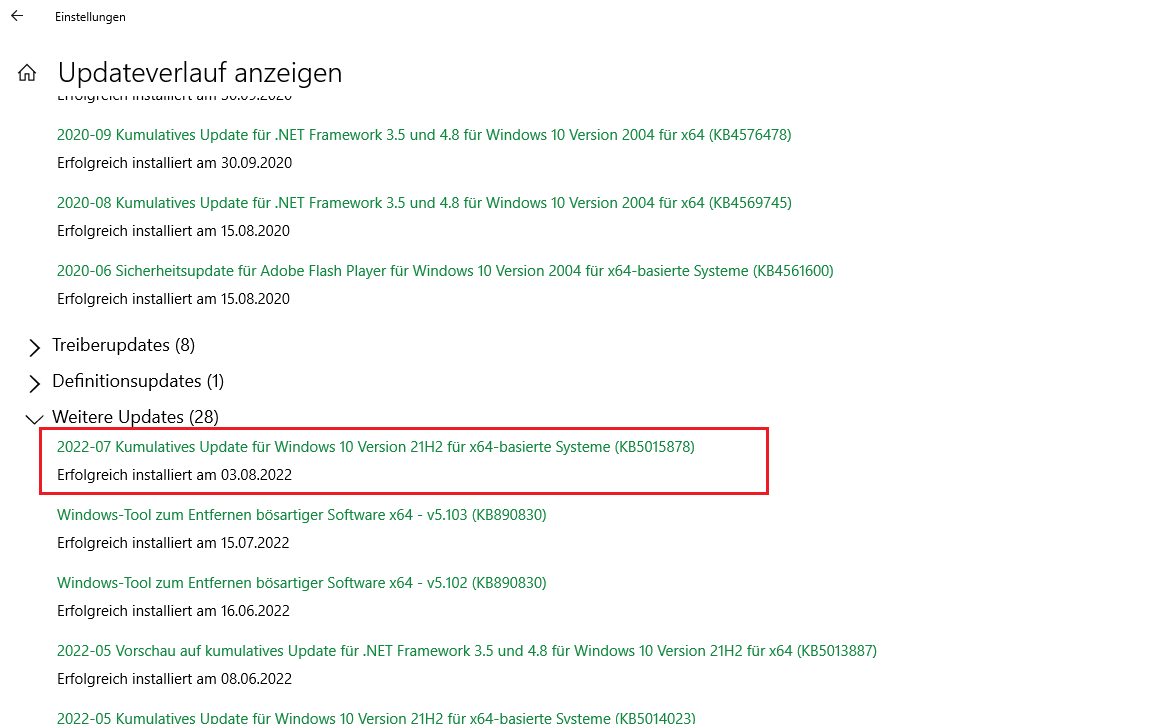

OS ist derzeit:

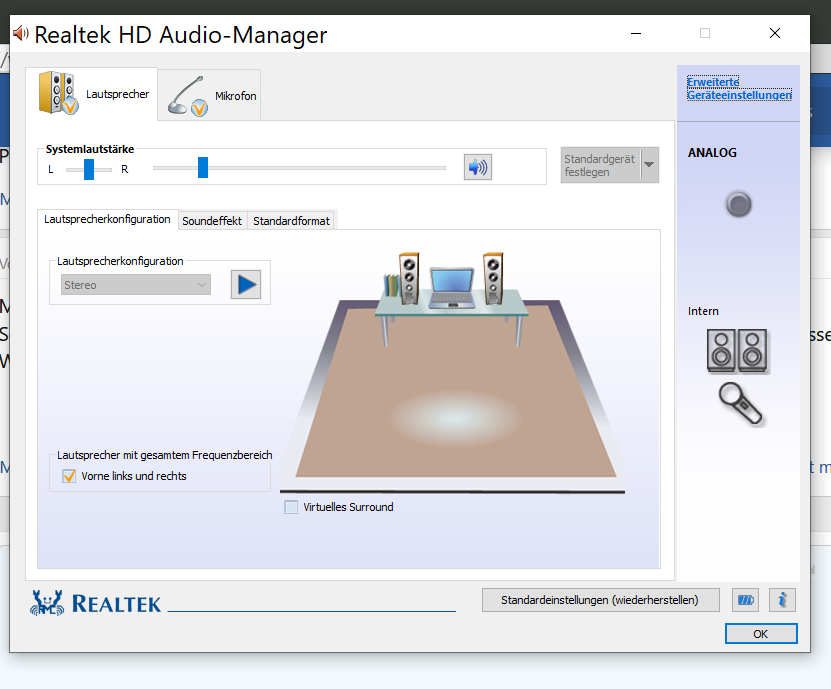

io-error_104 schrieb:
Schau mal in den Soundeinstellungen nach Lautstärke automatisch anpassen und Soundverbesserung in den Windowseinstellungen.
Auch hier nichts besonderes:

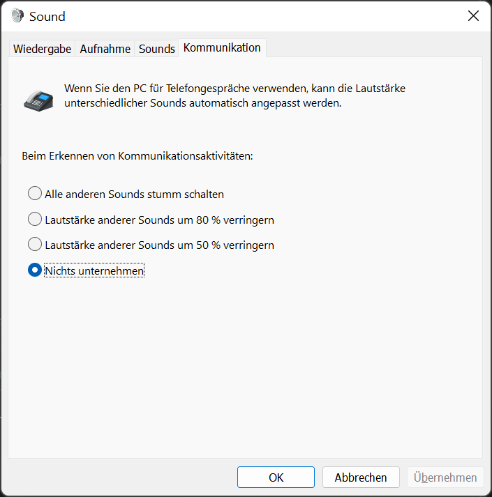

Da gibt es zwei Einstellungen, Soundverbesserung und wenn du ein wenig gräbst findest du noch Lautsärke auomatisch anpassen.
Klicke unten rechts auf den Lautsprecher, Soundeinstellungen und von da weiter.

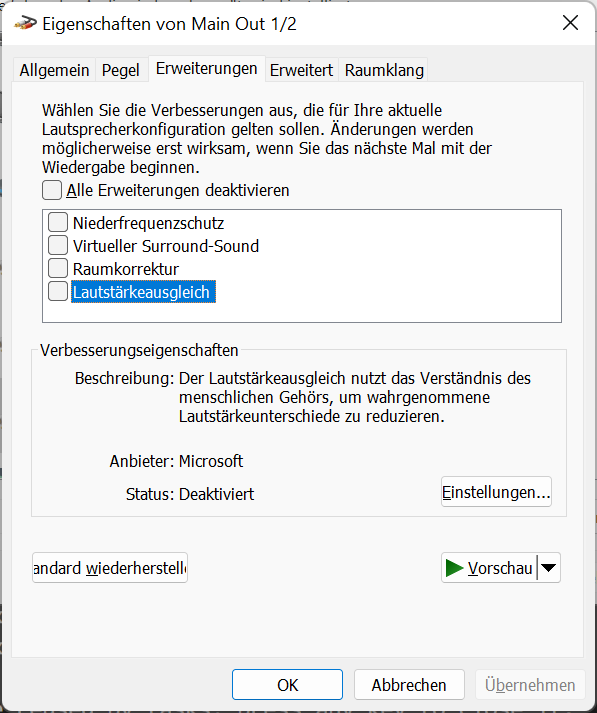

Es gibt da was in der Richtung was @io-error_104 meinte (siehe Screenshots). Schau am Besten, ob die Erweiterungen alle aus sind (Niederfrequenzschutz kann ggf. bei Notebooklautsprechern sinnvoll sein).
So richtig vorstellen kann ich mir aber nicht, dass das hier durchdreht.
Ich tippe eher auf ein Hardwareproblem. So richtig sagen kann ich es aber erst, wenn ich es höre ^^
Und ja, ich weiß, dass solche eher seltenen sporadischen Fehler sehr blöd aufzuzeichnen sind. Notfalls den Tag über alles mitschneiden und dann wenn der Fehler auftritt die Stelle ausschneiden.

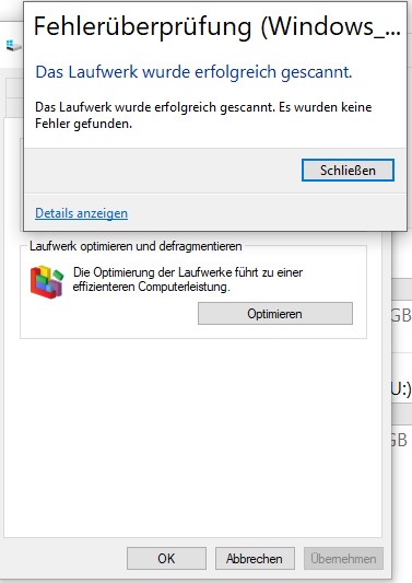

Wie heißt die Festplatte?
Hast Du sie mal getestet:
Rechtsklick auf Partition im Explorer - Eigenschaften - Tools - Prüfen ,
Rechtsklick auf Partition im Explorer - Eigenschaften - Tools - Optimieren ?

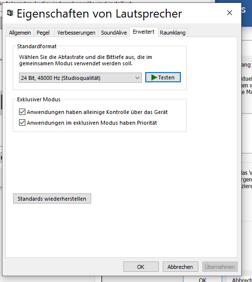

Also was kHz angeht, sieht es derzeit so aus:
Auf das rechte Fenster komme ich aber icht -wo genau hast du das her?

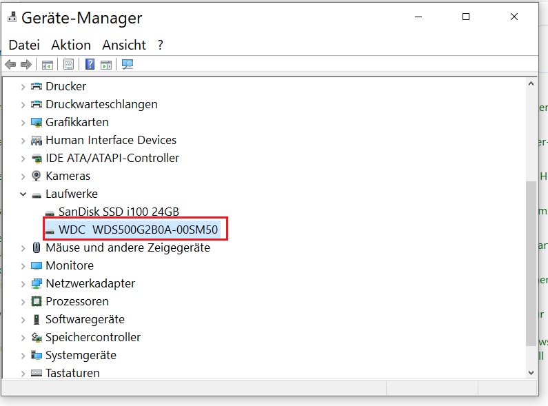

Festpaltte müßte eine WD Blue sein, 500GB:
Fehler sind auch keine:
Ich hab nur Windows 11, deswegen kann ich den genauen Weg unter 10 nicht beschreiben. Es ist aber ein altes Fenster was es schon seit min. Win 7 gibt.
Und zwar das allgemeine Audio-Einstellungsfenster mit allen Aus- und Eingängen. Da wo man früher eben immer die Ausgabe gewechselt hat. Da der letzte Tab.
24bit 48kHz ist ansich super. Das stelle ich auch bevorzugt ein.
Aber wie gesagt, falls aus einem Hardwaredefekt heraus der Soundchip resettet und der Treiber das nicht merkt, kann es sein, dass dieser mit 44.1kHz oder sowas läuft. Der Klang dann ist stark verfälscht und könnte mit der eingänglichen Beschreibung korrelieren. Vor allem, wenn es ohne ersichtlichen Grund plötzlich im Betrieb auftritt.
Falls das in den Einstellungen möglich ist (nicht bei jeder Soundkarte geht das), würde ich testweise mal auf 44.1kHz umstellen und schauen, ob der Fehler dann immer noch auftritt.
Oder eben 16bit. Einfach mal ausprobieren.
