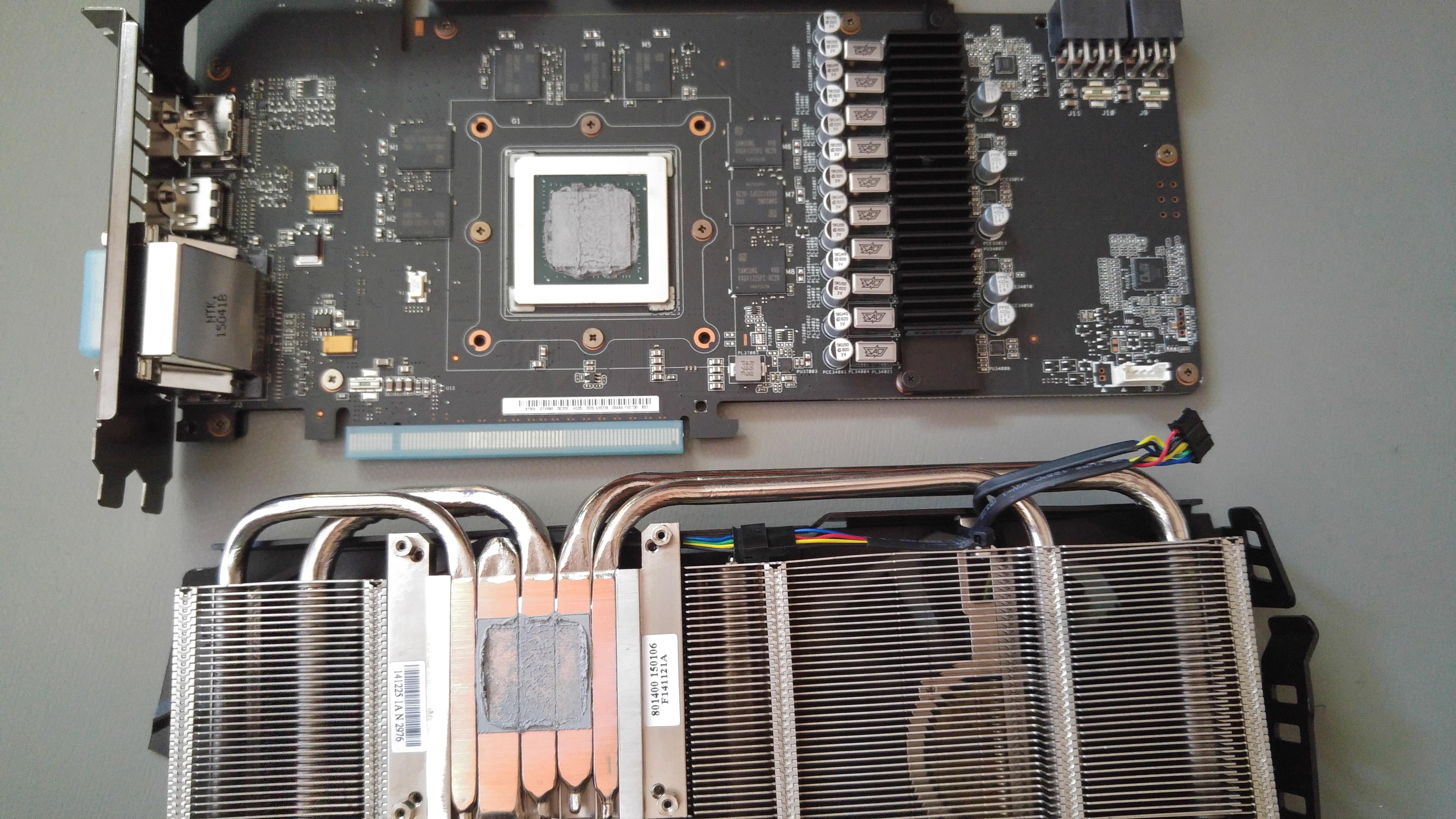

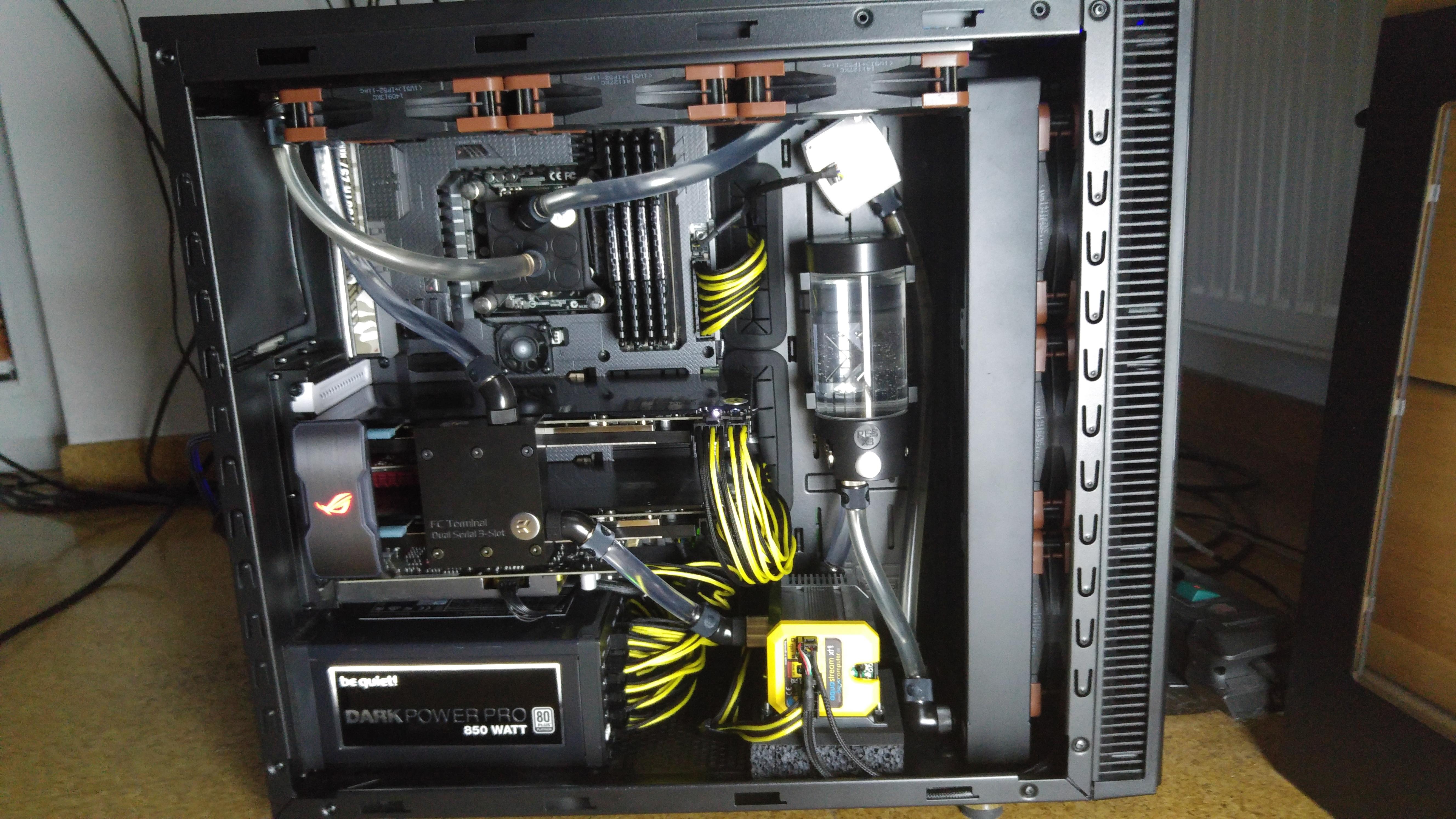

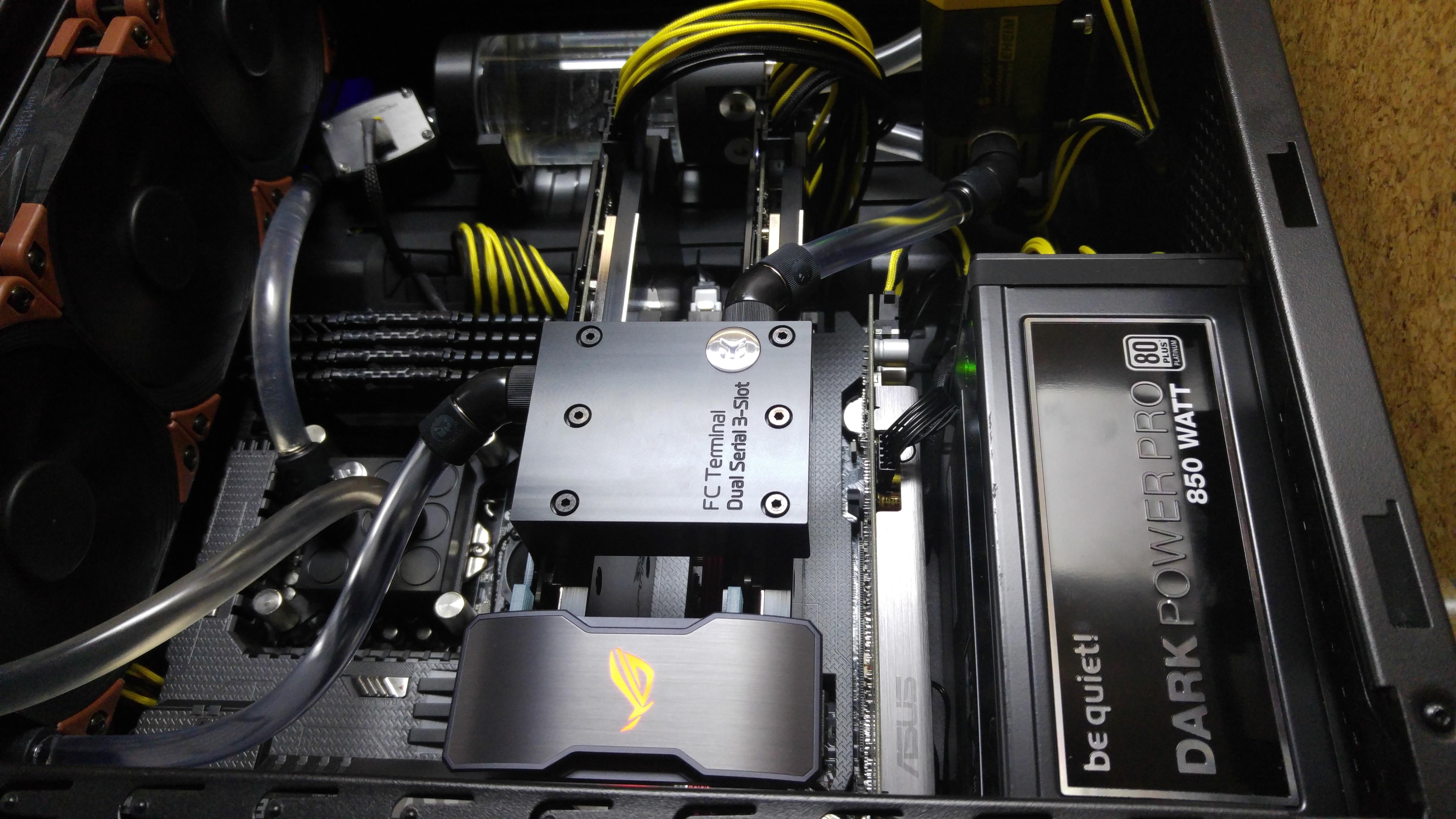

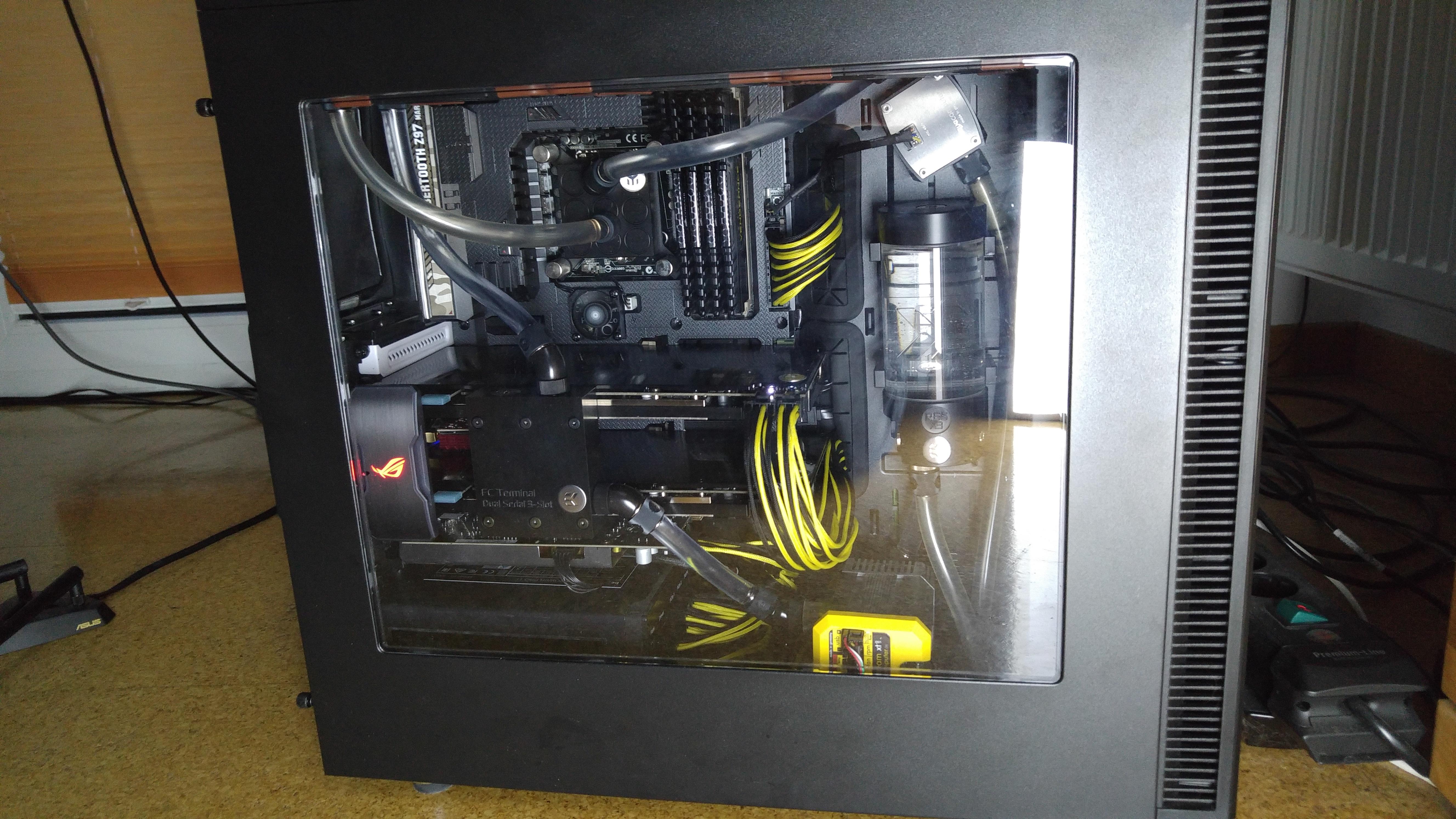

SLI 980 ist heute reingekommen, hat lange gebraucht, da ich erstmal die Karte an sich Testen musste :-)
Die WLP war etwas besser als bei meiner ersten, jedoch immer noch schlecht... 20150826_170104.jpg

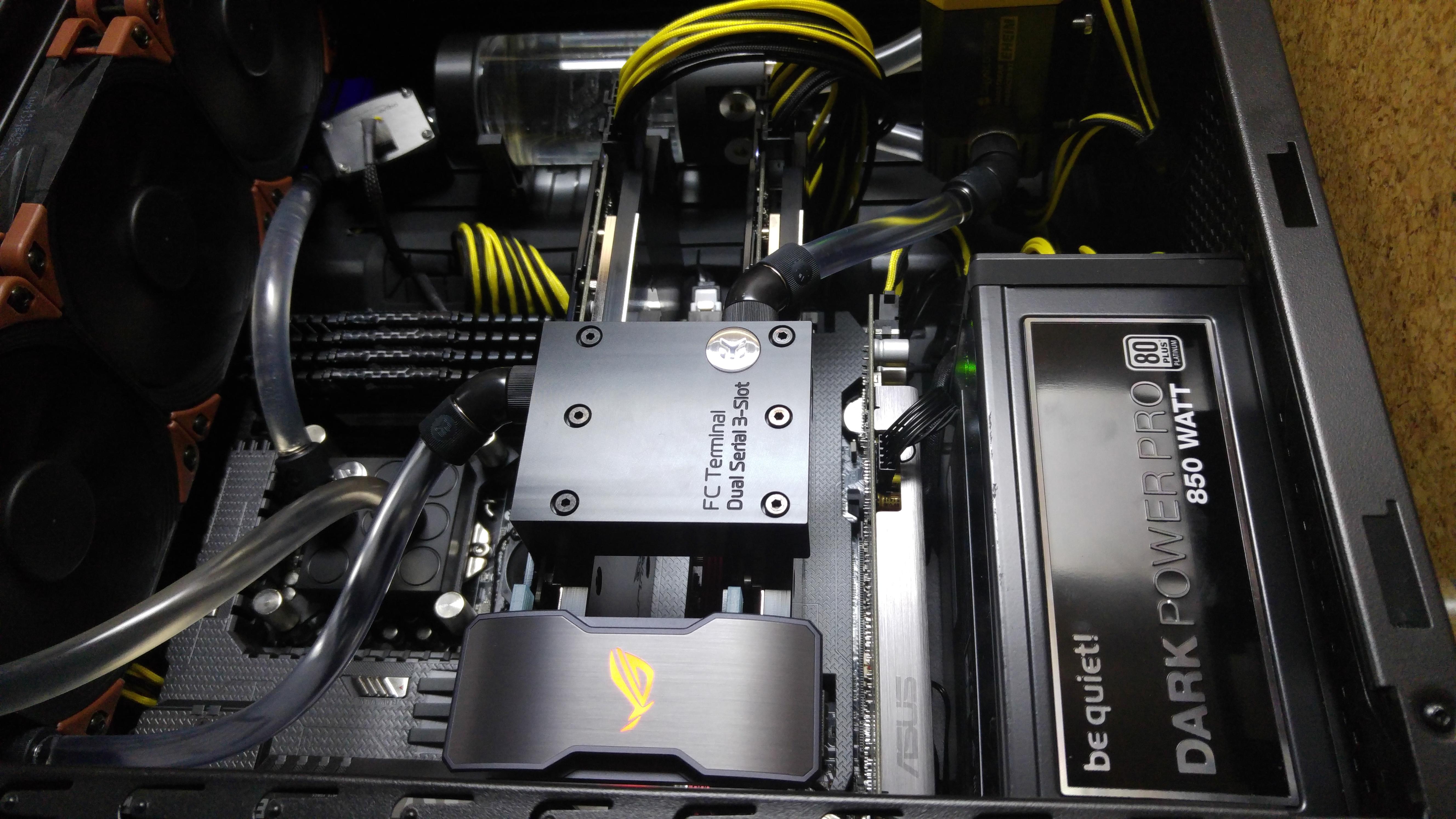

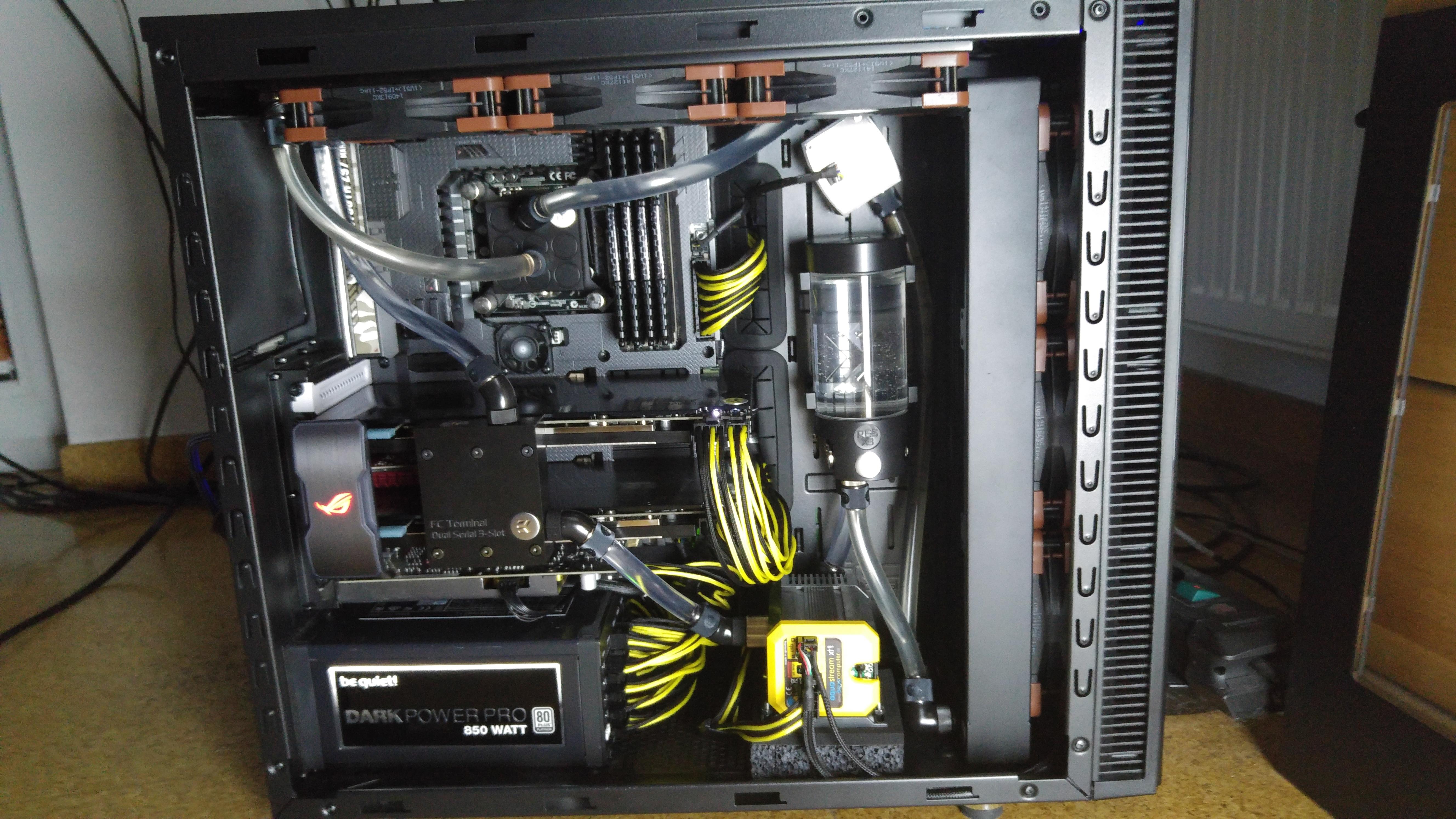

Und so sieht es jetzt aus: 20150826_201907.jpg20150826_201937.jpg20150826_202102.jpg
Temperatur-Tests usw. kommen noch. Muss jetzt erstmal mit SLI klar kommen :D
Das Terminal gibt der Verbindung richtig gut stabilität und die Asus Brücke verfeinert es zum Schluss noch. Finde ich super.
Jetzt noch gucken ob ich das Rote Logo irgendwie gegen ein Gelbes tauschen kann. :)
Man kann jetzt auch super die Verfärbung vom Schlauch sehen... Hatte aber keine Lust und kein Schlauch mehr um alle zu ersetzen :(
Sind wohl am Anfang durch die Ablagerungen sehr verfärbt worden.
Sieht gut aus! Und willkommen im Club der Multi-GPU & Multi-Monitor User :D
Übrigens, das Gelb der Pumpe hast Du mit den gelb-gesleevten Kabel sehr gut kaschiert. Das gefällt!

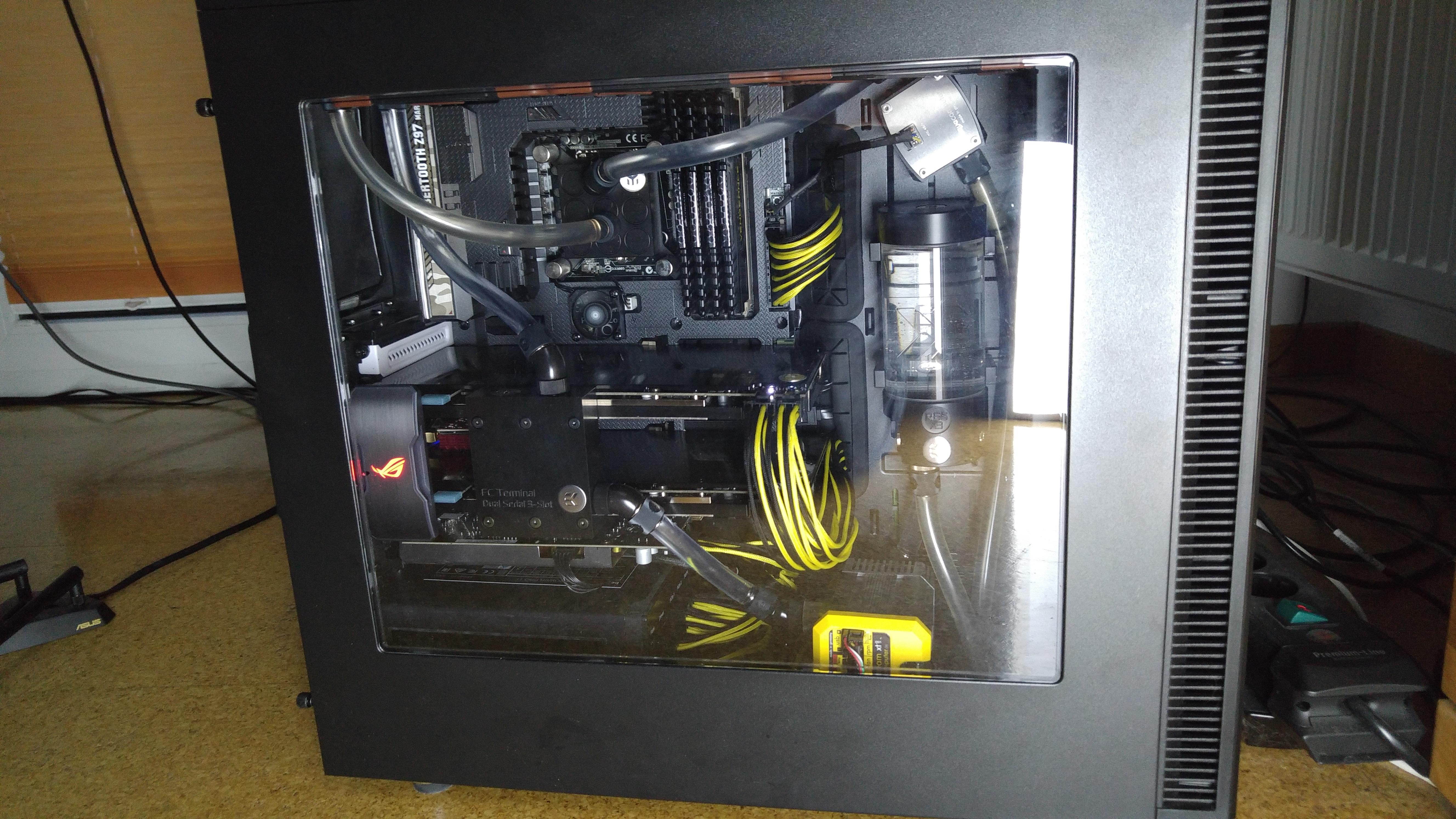

Aktuell läuft das System... Es gibt nur paar Sachen die mir noch durch den Kopf Schwirren:
  • Asus ROG Symbol (sli bridge) Gelb leuchten wäre super (Da Frage ich mal demnächst Asus ob da was machbar ist :) )
  • Beleuchtung des inneren (z. B. EL Arts Strips in Gelb oder so? ? Ideen? )

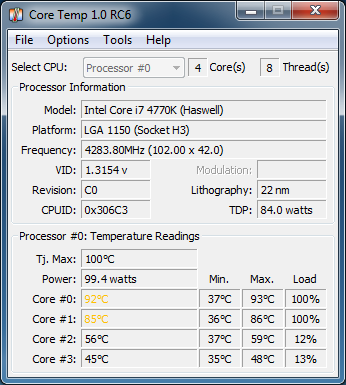

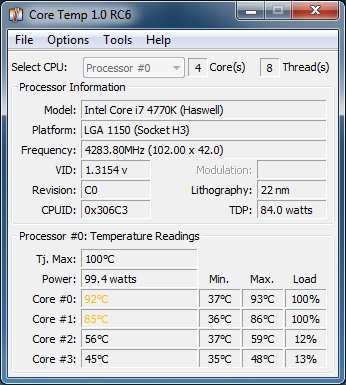

Achja... Und ich muss den CPU Kühler mal neu drauf machen... Die Temps sind mir zu irgendwie doch zu hoch :( (waren sie aber schon immer -Heizwell mit bester WLP...)
Außerdem hat das BIOS die Core Voltage bei Volllast auf 1,32 V hoch genommen?! Oh man. Test Versionen von Bios sind nervig :D
Auto Core Voltage hat sonst gut funktioniert, muss nun aber wohl doch manuell das ganze machen :o
Asus hat auch einen super Test... Zwei kerne Maximal auslasten und die anderen nicht :freak:
Und die Temps sind wie ein schlechter Luftkühler :freak::freak:

Innere Beleuchtung? Da guck dir mal das "Aquacomputer Farbwerk" an, 4x RGB LED stribs an schließbar und diese kannst du beliebig steuern, sei es Farbverläufe, fester Farbwert oder zb ändern der Farbe je nach Temperatur vom Komponente X oder zb des Wassers :) extreme Spielerei :D

Vcore jetzt erstmal auf fix 1,2V (dauerhaft, werde die nächsten Tage weiter dran rum spielen und dann offset Vcore).
Dazu Kühler neu drauf gemacht. Prime sagt nun 60-64°C :)

Ja... Das Farbwerk hatte ich mir auch schon angeschaut... Am besten ich würde es hinten bei den Festplatten plazieren und dann (vorne) unten und oben jeweils ein Streifen? Oder vll auch noch am rand? :o
Dazu könnte man ja noch Untergrundbeleuchtung dran machen :D:D
Und alles dann nach Lastzustand färben woaaaa :lol: Lichtorgel :lol:
Welche Version würdet ihr nehmen? IP67 IP65 oder gar keinen Schutz?^^ (dementsprechend richtet sich ja auch das Kabel danach)
