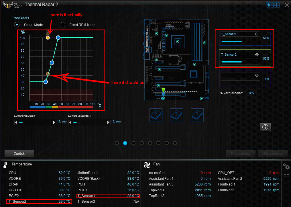

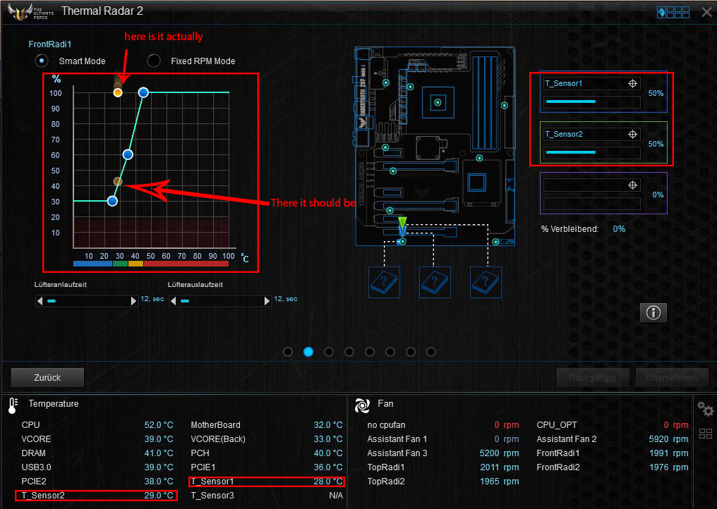

Aktuell, da Asus mit dem Board die Lüfter nicht richtig steuern kann, laufen sie dauerhaft auf ~800 RPM, egal auf welcher Last.
Wassertemperatur geht je nach Last bis zu 38°C (ca 32-36°C Je nach Spiel, Furmark+Prime 36°C+).
Die Support Anfrage ging mittlerweile an Taiwan weiter, weil die da das Board haben und für die Software zuständig sind. Die haben laut ihren Bildern auch das gleiche Problem :/
So sieht das ungefähr aus: aisuite_support.jpg
Mal sehen wie lange es noch braucht ;)
Hmmm ... wäre damit das eigentlich Totschlagargument für Asus und gegen AsRock, MSI und CO. (nämlich die total tolle Lüftersteuerung der Asus-Boards) also nicht mehr haltbar?
Grundsätzlich läuft diese super. Macht alles genauso wie es soll. Die reine Steuerung ist dementsprechend noch den anderen Boards von MSI AsRock etc. überlegen, wobei MSI ja auch mittlerweile besser wird.
Mein Problem ist nur WaKü spezifisch.
Bei der X99 Sabertooth Serie geht es glaube sogar ohne Probleme die Temperaturwerte eines Externen Sensores als Referenz zu nehmen.
Bei der erst Installation der AI Suite geht es auch, doch wenn man die Software beendet oder den Rechner neustartet nimmt die Software immer die CPU Temp als Referenz (obwohl die Sensoren eingestellt sind).
Erst dachte ich, das es an mir liegt, aber Asus hat mit ein Bild geschickt mit dem gleichen Problem.
Unter BIOS geht die Steuerung mit den Temp Sensoren als Referenz grundsätzlich, ist aber irgendwie verschoben oder ähnliches (30° Wassertemp unter BIOS ca 45° oder so, habe mich nicht weiter damit auseinander gesetzt, da die Software das Steuern soll :evillol:).
