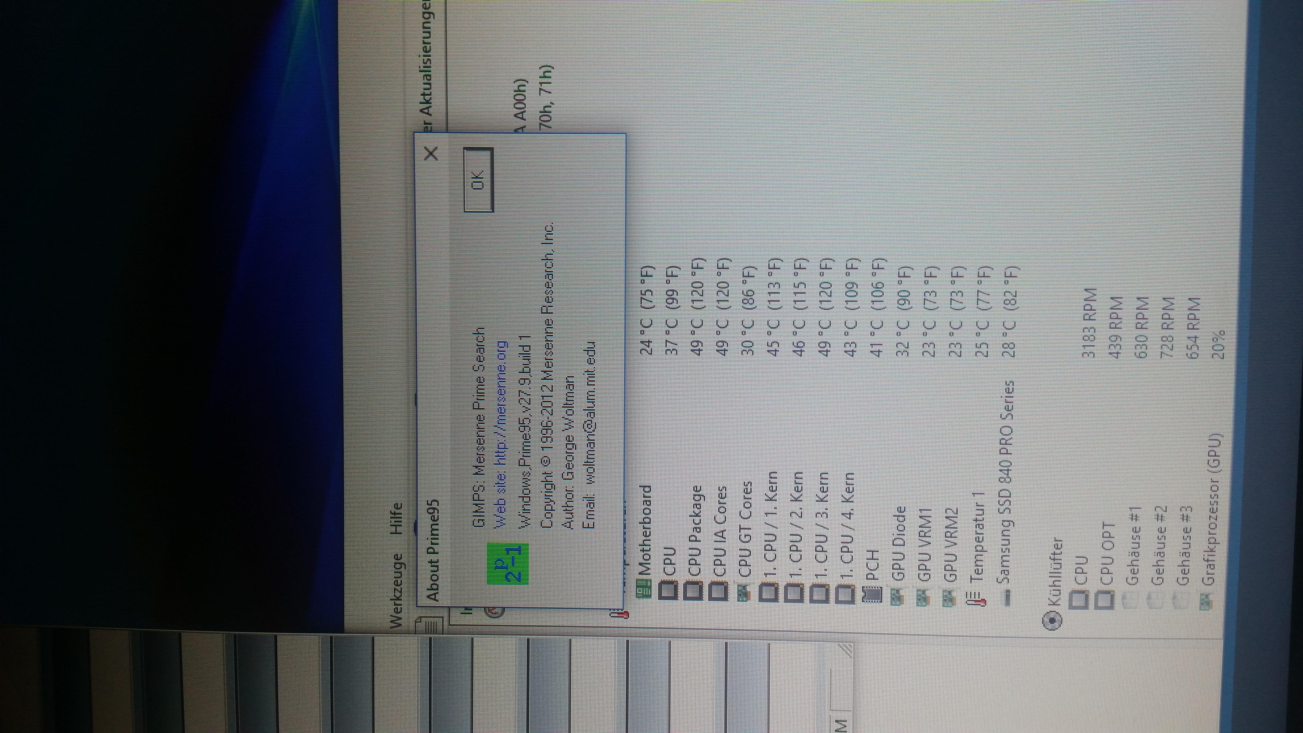

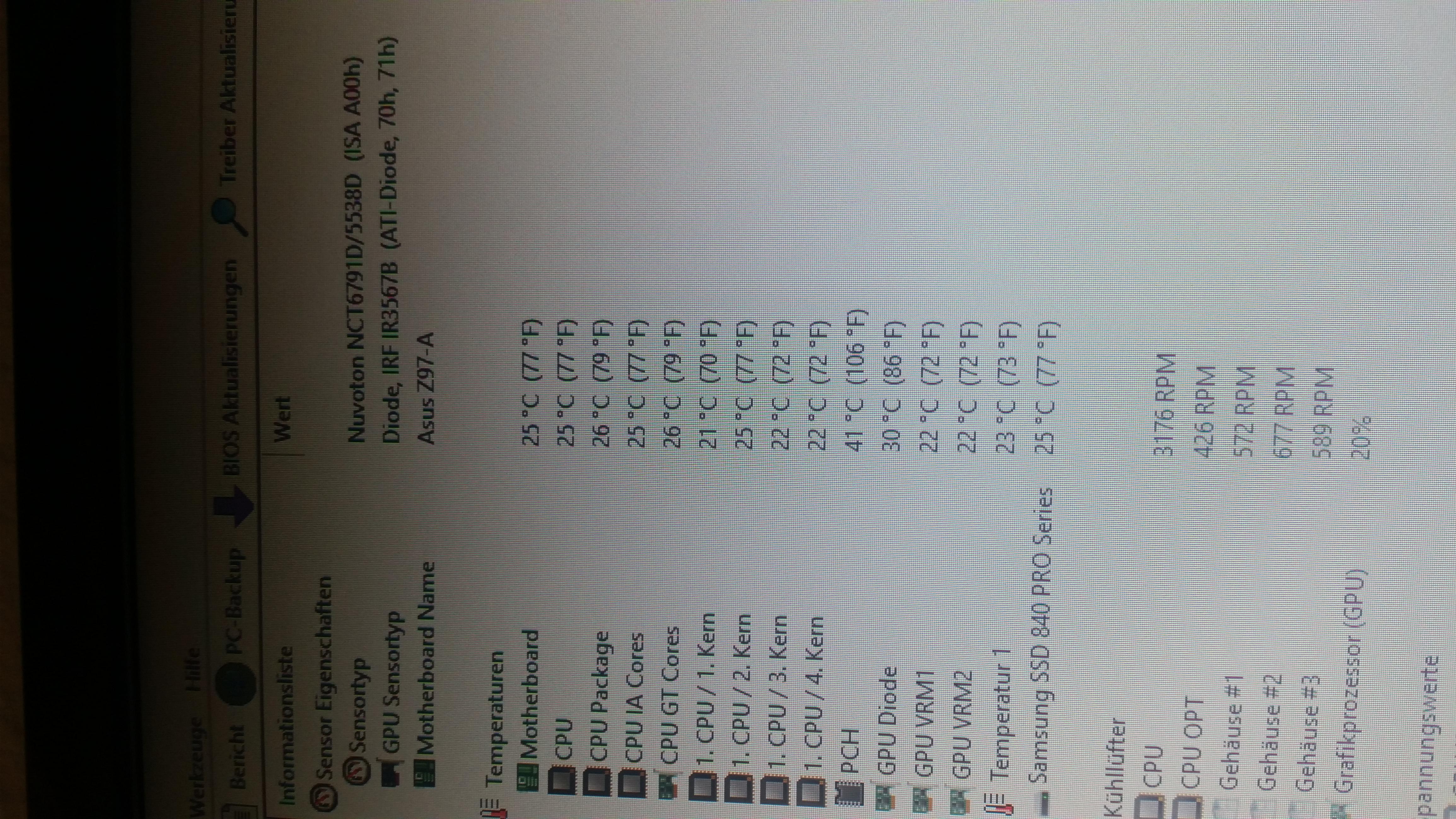

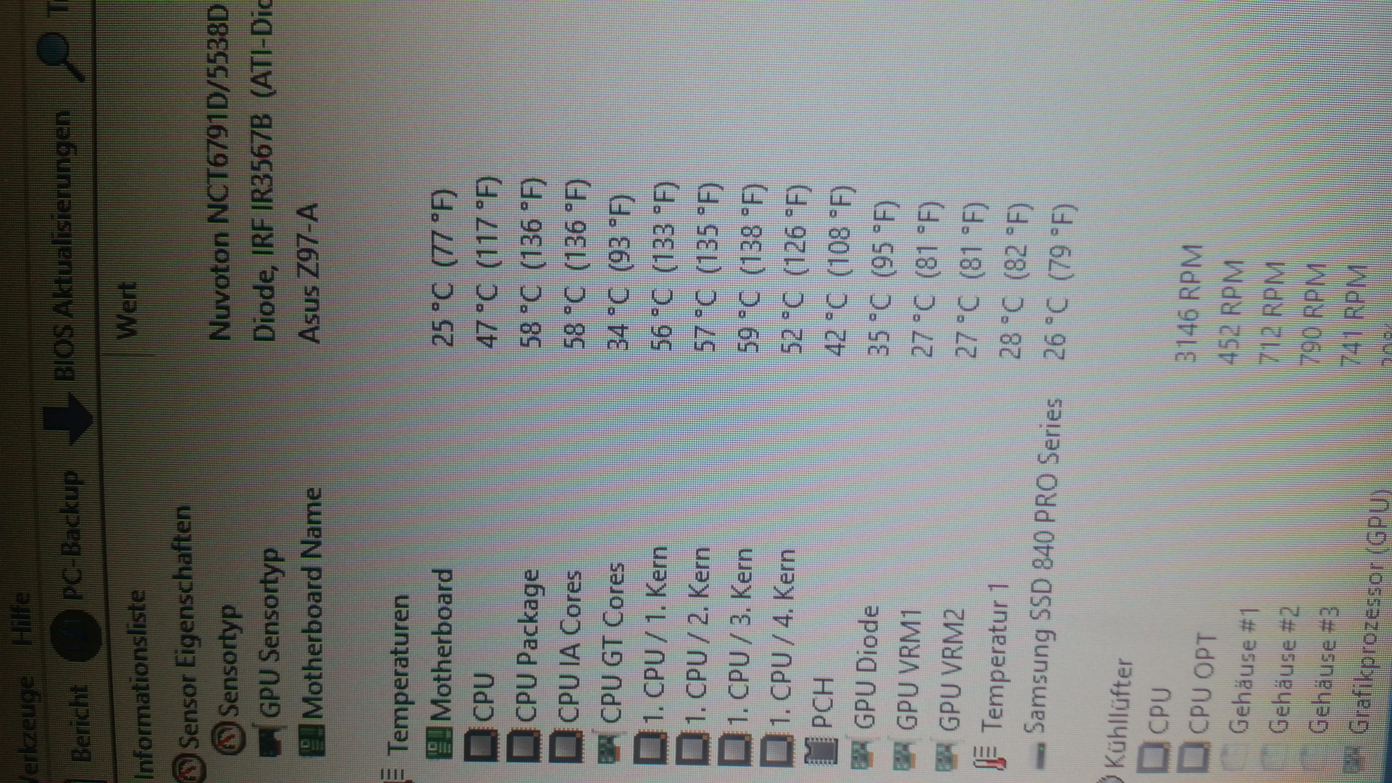

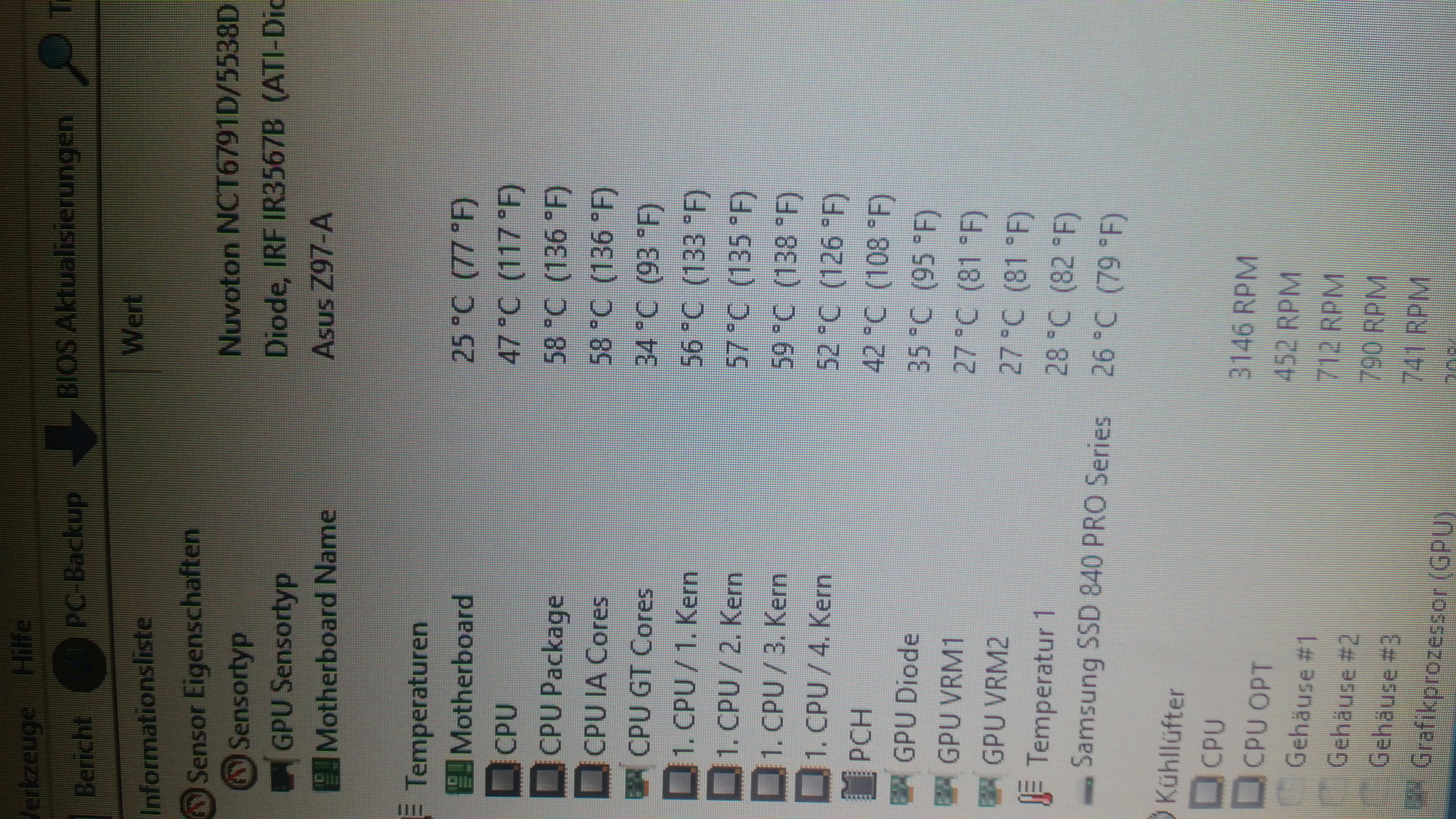

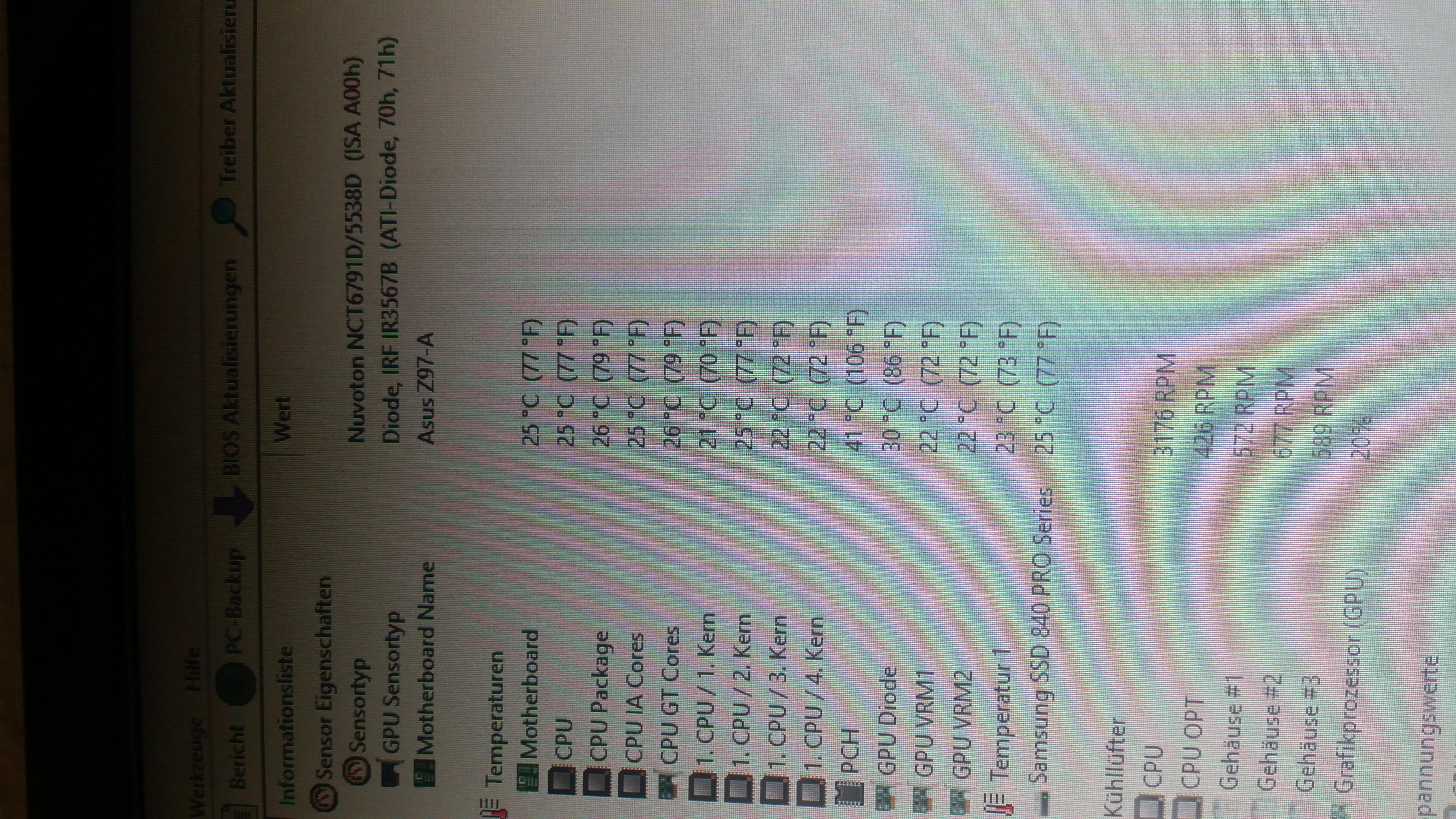

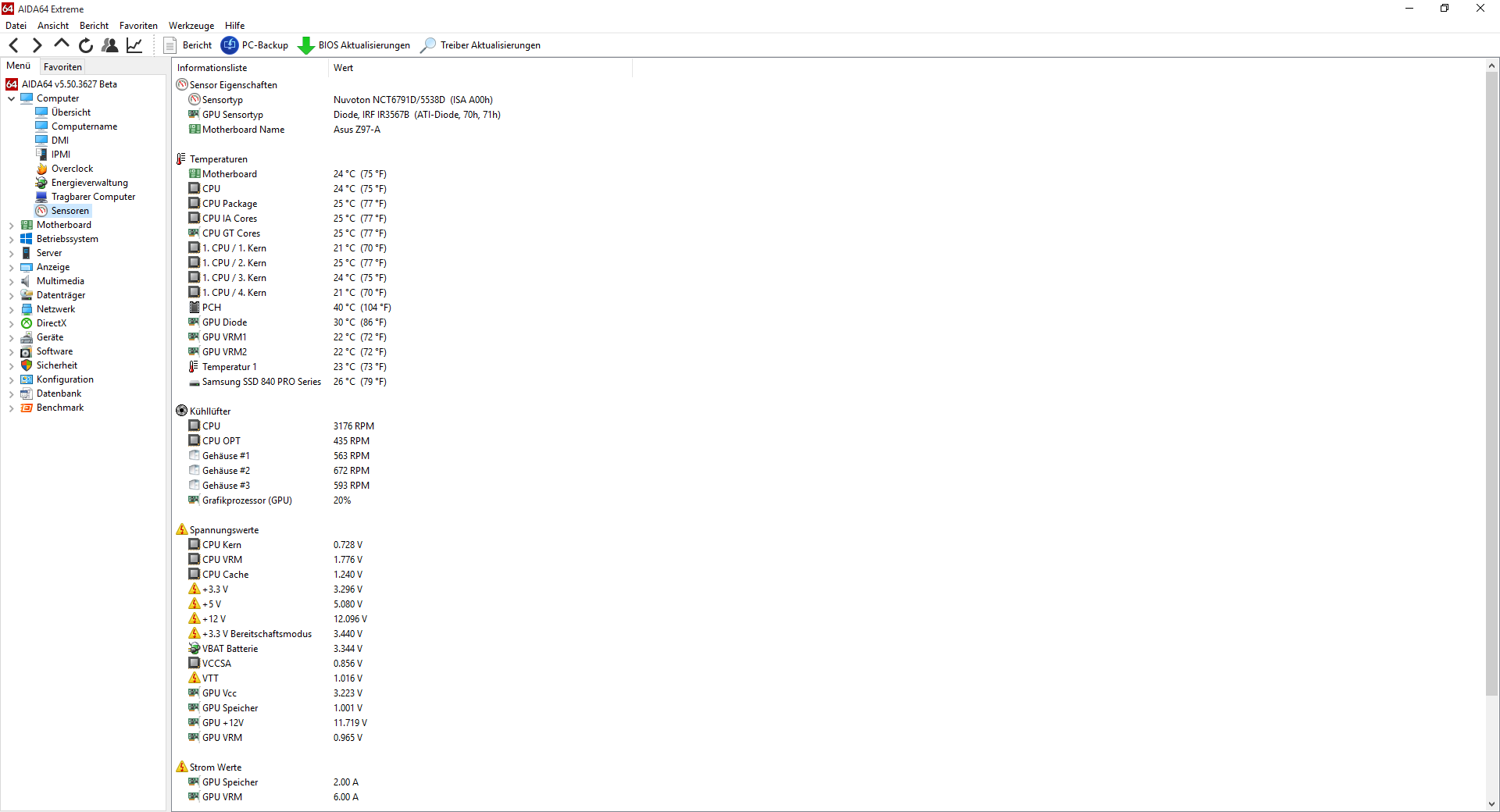

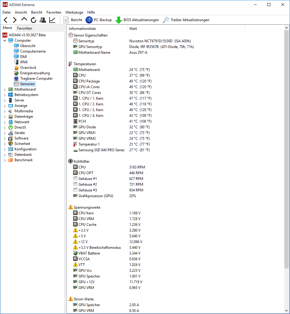

So anbei kommen nun 2 Resultate
Idle
Last Prime95 27.9 Build 1 In Place Max Heat
Hinzugefügt mit dem Hinweis von Marc Bühl SmallFFTs
Raumtemp derzeit bei 22°C
Also so einen riesen Unterschied zwischen Idle und Last gibt es also bei meinen System nicht. Ausser zu SmallFFT
Also meiner Erfahrung nach wird die CPU mit smallFFTs als Einstellung unter Prime95 am heißesten ;)

@earthbreaker warum nur abfotografierte Bilder? Die Qualität ist mal mehr als schlecht :D
Na ich könnte auch Screens machen :) aber wollt ich grade nicht xD
Aber kann ich natürlich nachholen

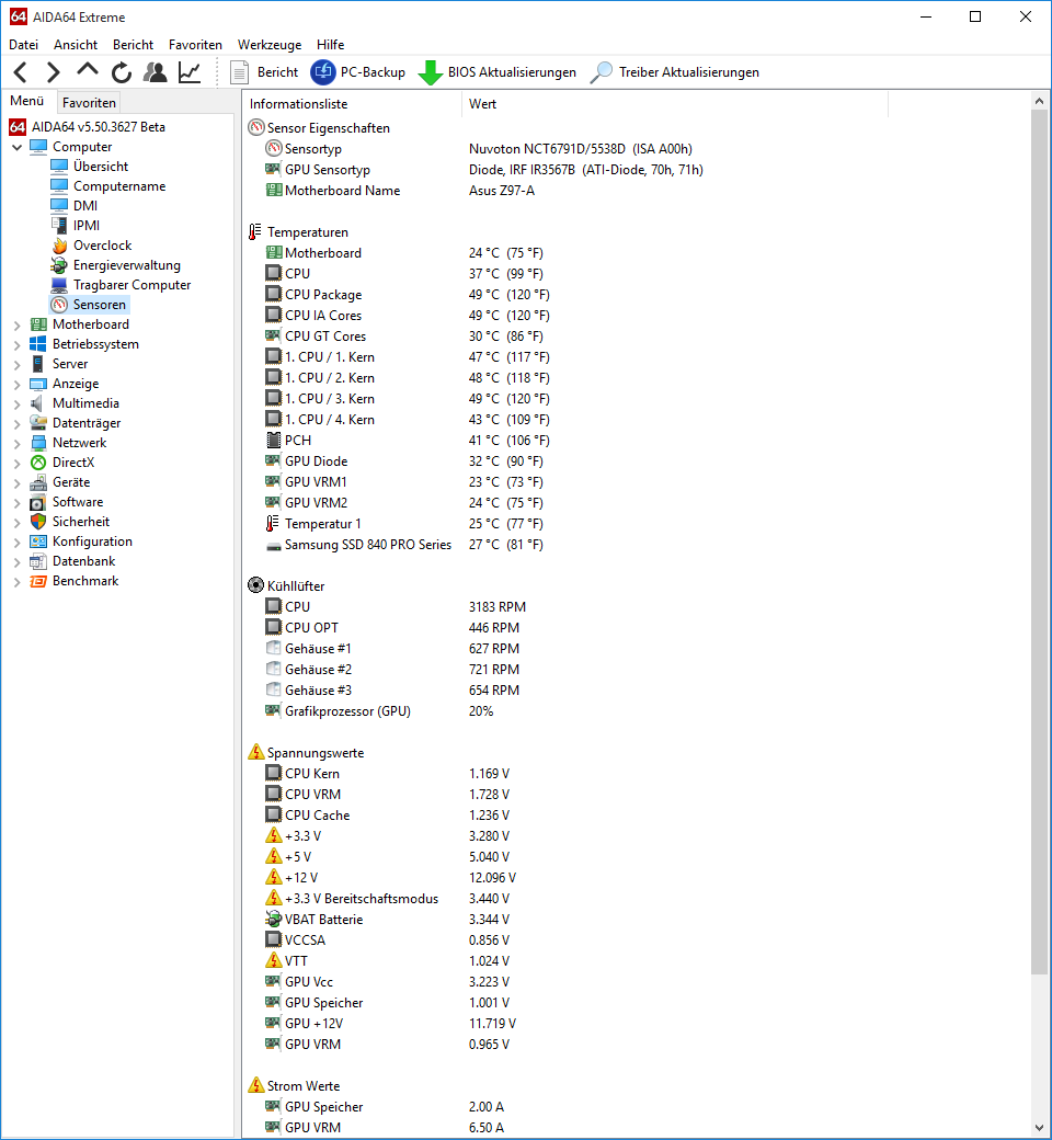

Idle
In Place

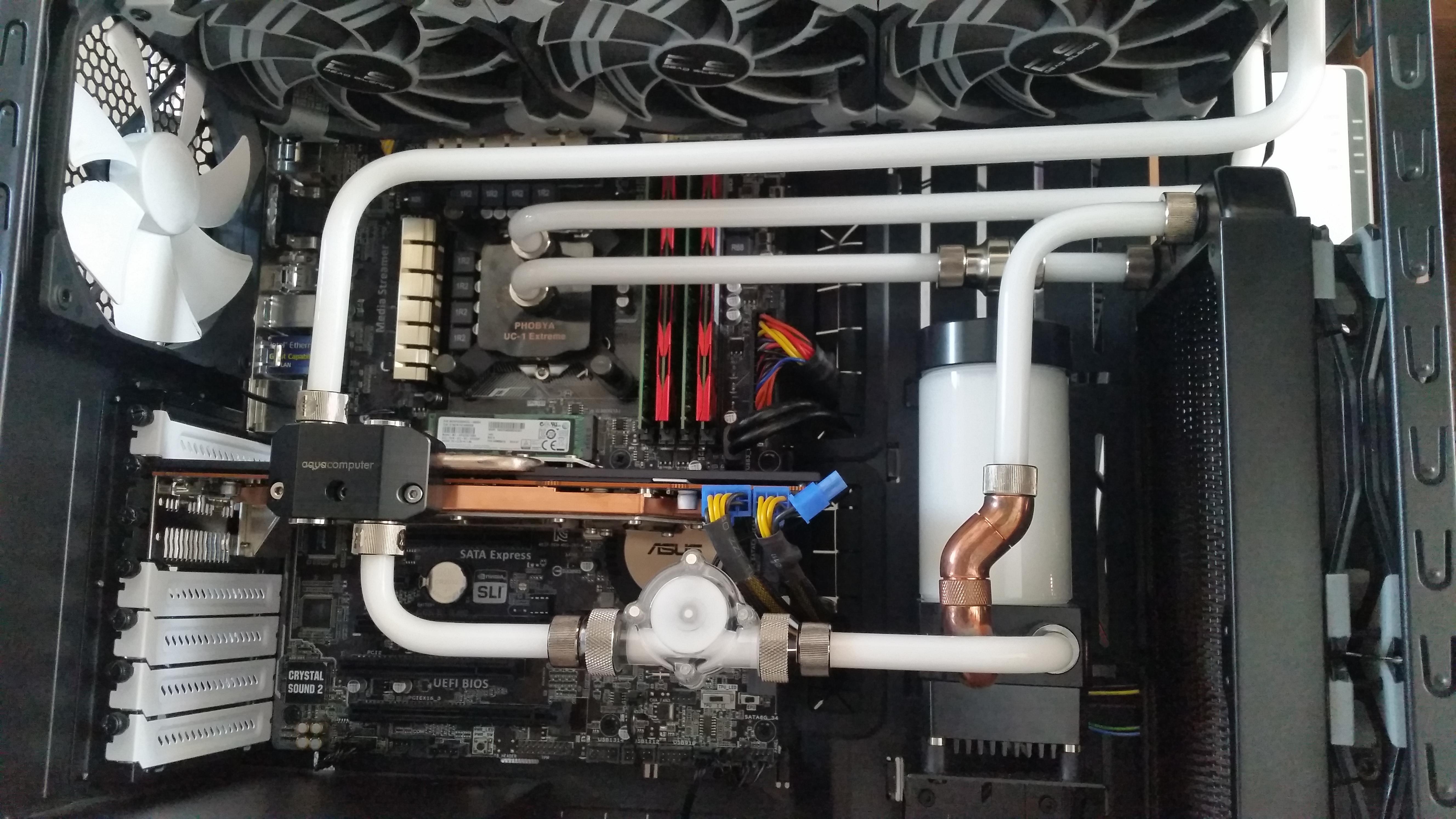

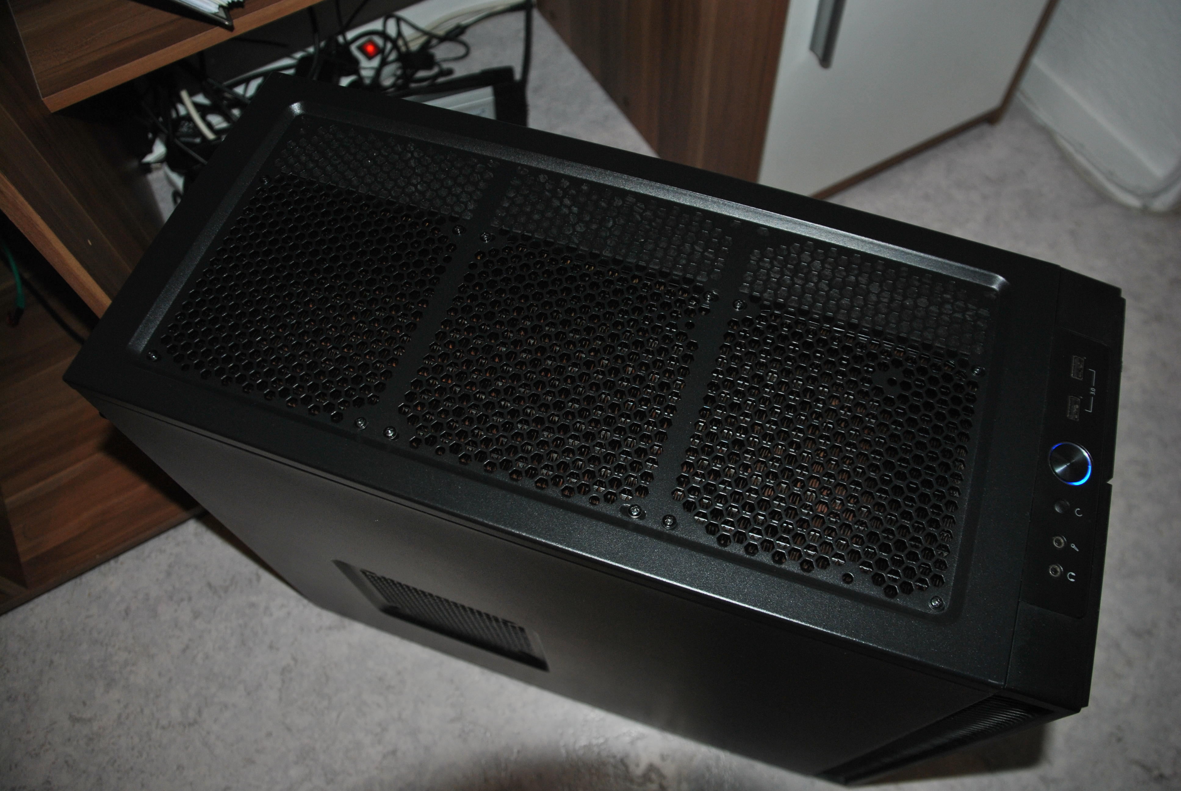

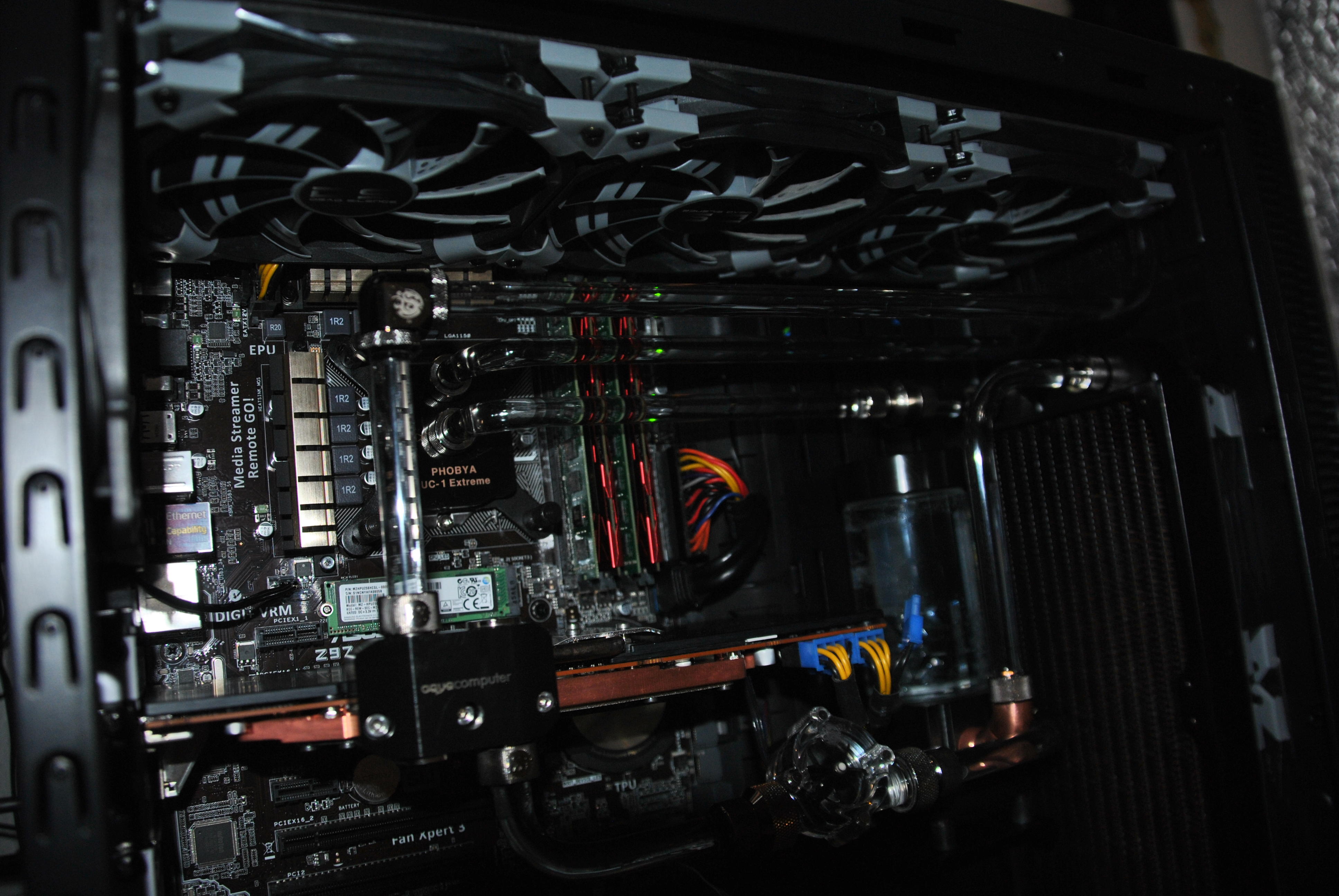

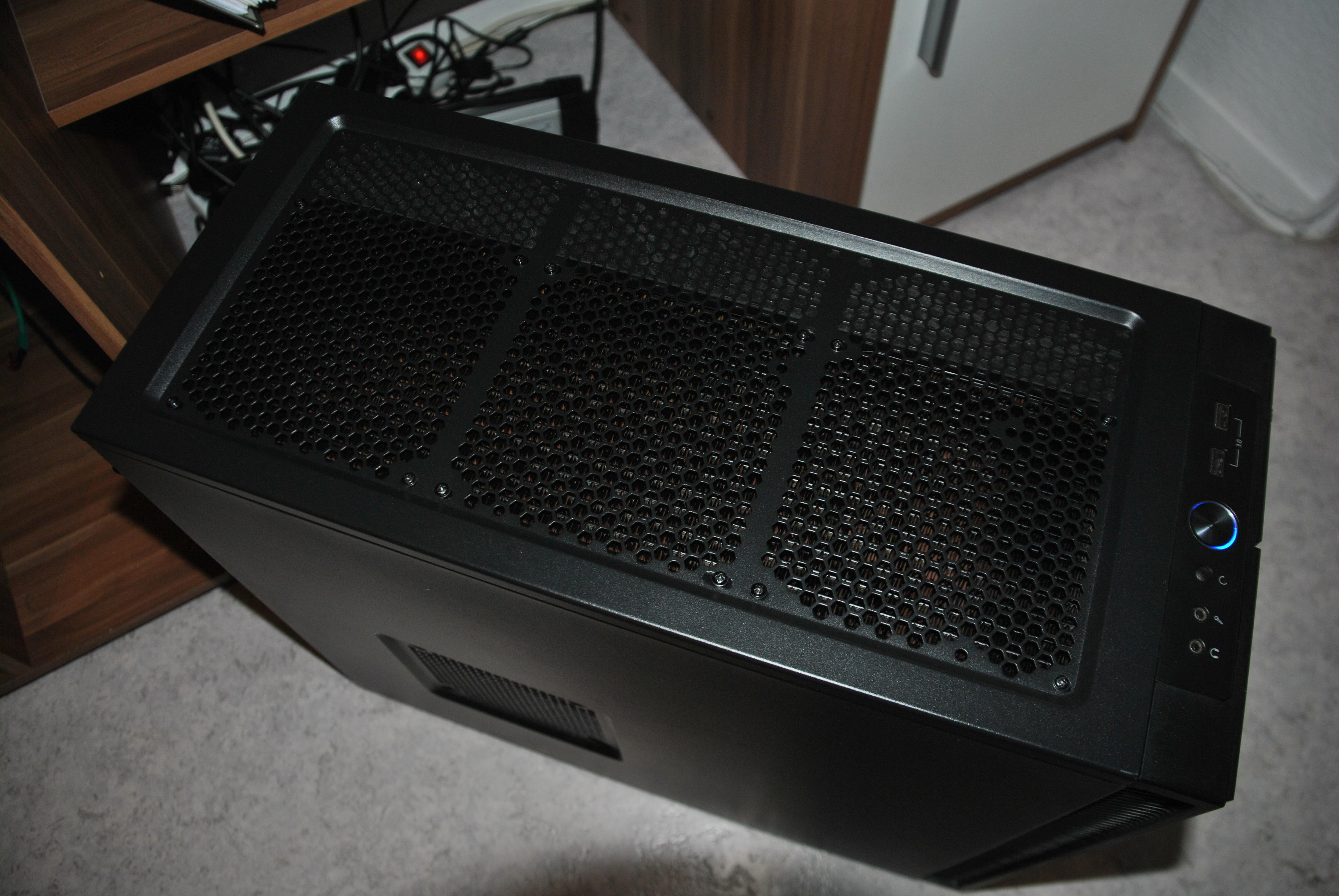

Gehäuse oberseite Abdichtung

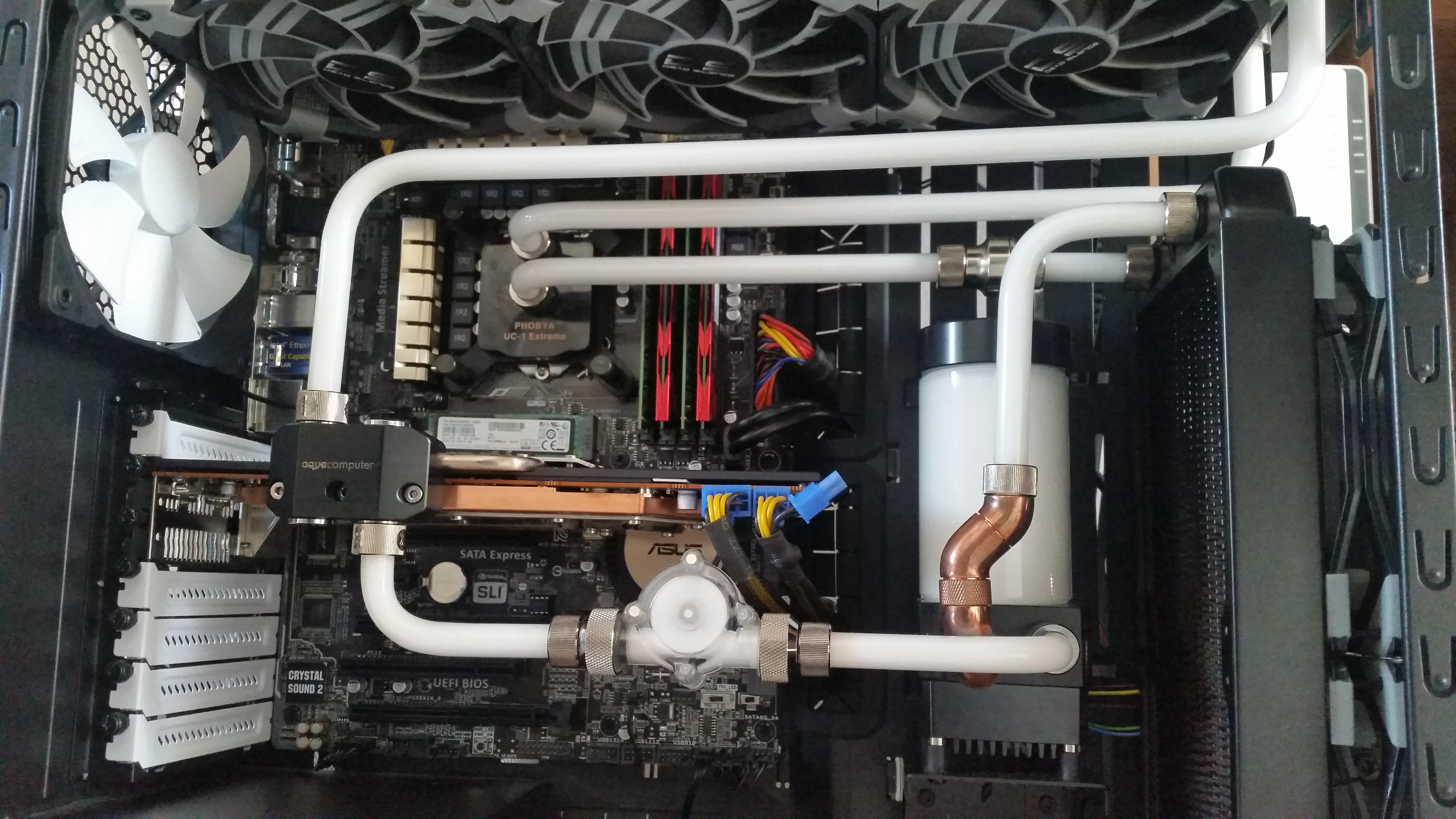

Überarbeiteter Innenraum
Vorabreinigung vor dem Neuaufbau (Verschiedene Lösungsmittel - ohne Nebenwirkungen)
Folgenede dinge werden in Zukunft geändert. 140mm Radiator unten hinterm Netzteil
Shrouds / Absichtungen werden an den Radiatoren verbaut.
Vorschläge eurer seits?

@EarthQuaker sieht super aus. So ähnlich würde ich es auch aufbauen :)
War schon am überlegen ob ich mir in Zukunft auch einen 420er und 280er reinbaue (und dann mit LinusTechTips Noctua A14 Lüftern...), dann habe ich noch etwas mehr Fläche, welche eh schon etwas knapp ist... Auch könnte man dann einfacher Hardtubing umsetzen... Oder ich kaufe mir einfach ein neues Case, welches etwas größer ist (oder ich baue mir eins selbst, da spiele ich auch mit dem Gedanken :D).
Was willst du noch groß verändern? Zu laut? Ich kühle mit weniger Fläche viel mehr :D (und das auch nicht mehr so leise :p)
Warum Abdichtungen/Shrouds? Meine Lüfter dichten schon super ab :)

Ich habe gestern mal zum testen den Radiator nach vorne reinblasend gebaut und die CPU Temp. ist deutlich gesunken. (bei Anno 2205 statt 55 Grad um die 38-41 Grad)
Dafür wird die GPU wärmer und damit ein gutes Stück lauter.
Jetzt habe ich alles wieder zurückgebaut und die Pumpe am Radiator fiept:(
Wahrscheinlich muss die sich erst wieder einlaufen durch das viele gedrehe?

@ TE: Stimmt du hast ja ein Sli System. Aber davor waren deine Werte glaube wenn ich das in erinnerung habe auch nicht die besten oder? Gestern bei den Test, ist mir noch aufgefallen das die Sonne direkt aufs Gehäuse gescheint hat. vllt. lag es also auch daran. Bei Games habe ich meistens 35°C im durchschnitt für die Hauptkomponenten bis auf de SSD.
Und warum Shrouds, nunja meine jetzigen lüfter dichten nicht so gut ab aber habe mir schon gedanken auch gemacht zu einem Noctua A14 zu wechseln, die frage ist wie sieht es mit der Vobtration und dem Brummen aus. Weil habe ich das Richtig verstanden von CompuChecker dann brummen diese in der 120mm Variante, weshalb er also auf die P12 gewechselt ist.
Vorteil bei den Noctuas sind das diese auch ziemlich gerade aufgebaut sind. Meine habe leicht angewinkelte ecken welches sich auf darauf auswirkt das diese nicht immer Optional sitzen. Sind zwar sehr leise aber ein Laufgeräusch habe ich dennoch.
Zum thema was will ich ändern: Bin am überlegen überall 90° Winkel zu verbauen. Ist zwar bisschen Kostenintensiver aber vllt. von Vorteil. das Ständige neugebiege wird mit der Zeit stressig.
Sowie ich am überlegen bin für den 280mm Radi zusätzlich 2 Lüfter zu verwenden welche aber nur 15mm Stärke od. weniger aufweisen damit ich diese als abzug verwenden kann. Des selbige gilt für den 140mm Radiator welcher unten verbaut werden sollte. Sodass im endefekt wirklich alle vorgesehenen Radiatorflächen Verbaut sind :)
Zu deinem Vorhaben mit Hardtubing, empfehle ich dir den 420mm Radiator die anschlüsse an der Front zu versehen. Solltest du diese hinten haben dann hast du kein platz mehr für den hinteren Lüfter. Deswegen habe ich meinen umgedreht damit ich zusätzlich den Hinteren Lüfter behalten kann.
Ein Neuen Case würde ich nicht machen, weil was wird dann mit dem Thread hier :)
@ Marc Bühl: Naja der Sinn an der Wasserkühlung ist ja das man wirklich die Temps runter bekommt und dies auch noch Leise geschieht. Sollte es nicht so sein könnte man von den Projekten absehen und sich wirklich einen vernünftigen CPU Kühler holen welcher Power hat und Leise ist. Und davon gibt es schon eine menge, wenn die Temps. egal währen :)

Also die GPU's haben bis jetzt immer Gute Temperaturen und auch jetzt noch, nur das die RPM von maximal 600-700 auf 800-1100 angestiegen sind :p der CPU ist halt schlecht gekühlt, da der headspreader so schwach angebracht ist von Intel... War er vorher schon, ist er jetzt auch...
Aber mal ganz ehrlich deine Werte sind doch super? Da wird sich nicht viel ändern mit dem 140 er...
Außerdem finde ich, das die 90° Winkel schlechter aussehen als einfach nur eine gebogene Ecke :p
Wenn du dünne Lüfter mit reinbaust, dann geht die Lautstärke hoch, da es keine guten dünnen gibt, und ist das dann nicht push/Pull mit zwei verschiedenen Lüftern? Das wird schlecht laufen...
Ich finde an der Wasserkühlung ist die Grafikkarte das, was am meisten Sinn macht für eine WaKü! Die Temperaturen davon sind einfach der Hammer (trotz sli :D). Der CPU bringt natürlich auch was, aber bei mir z B. Würde ich die Werte nie mit Luftkühlung erreichen. Erst geht es mMn. Um die bessere Kühlung dann um die Lautstärke. Und bei dir ist die doch schon voll leise :O
Zu den Lüftern: die Noctua's (F-Serie+A-serie) sind explizit für den Push Betrieb ausgelegt! Da brummt nichts. Egal ob F12 oder A14.
Zum Radiator ich habe aktuell hinten auch kein Lüfter drin, da er schlicht weg nicht gebraucht wird. Somit ist es egal wie ich ihn anbringe :p
Außerdem ist es nur ein Plan. Keine Umsetzung :p
Neues Case= neuer thread wäre auch gut :D
Also für mich soll die WaKü (neben dem Hobby Basteln, versteht sich :D) vor allem die Lautstärke niedrig halten. Der GPU ist doch egal, ob sie nun 40° oder 70° hat. Das macht beim OCen vielleicht einen kleinen Unterschied - aber das ist nur noch messbar, nicht in Games spürbar.
Nach Weihnachten hab ich noch etwas frei, da werd ich mir dann vllt noch nen Radi gönnen...Noctua soll sich mit dem F12 Redux beeilen :D
@Schnitzel: Ist ja eine AIO! Gut man kann zwar Wasser nachfüllen, aber die Kühlung ist ja erst neu sollte demnach nicht sein. Merkt man das wenn der Radiator undicht ist?
Klar, aber die EKWB ist eine erweiterbare, somit nicht sealed, AiO. Da kann es sein, dass man mal nachfüllen muss (oder einfach nur die Luft aktuell irgendwo hängt - bisschen schütteln oder so behebt es meistens).
Okay das kann natürlich sein mit den Winkeln, dass Problem ist in diesem fall einfach das es sich extrem doof bearbeiten lässt zumal es auch noch MM genau sein muss :/
Ich werde mir mal testeshalber einmal nen Noctua A14 FLX Organisieren. Sollte damit alles besser laufen durch den höheren druck und der selben Lautstärke dann werde ich komplett auf diese wechseln :)
