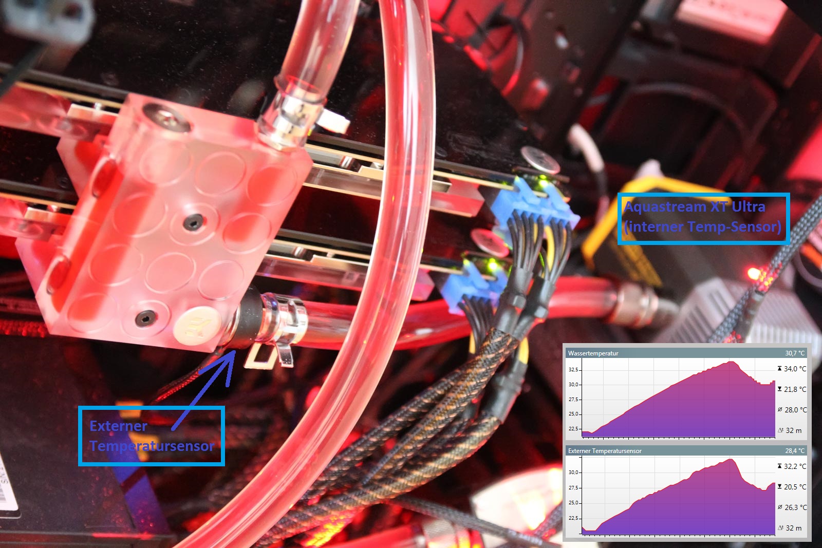

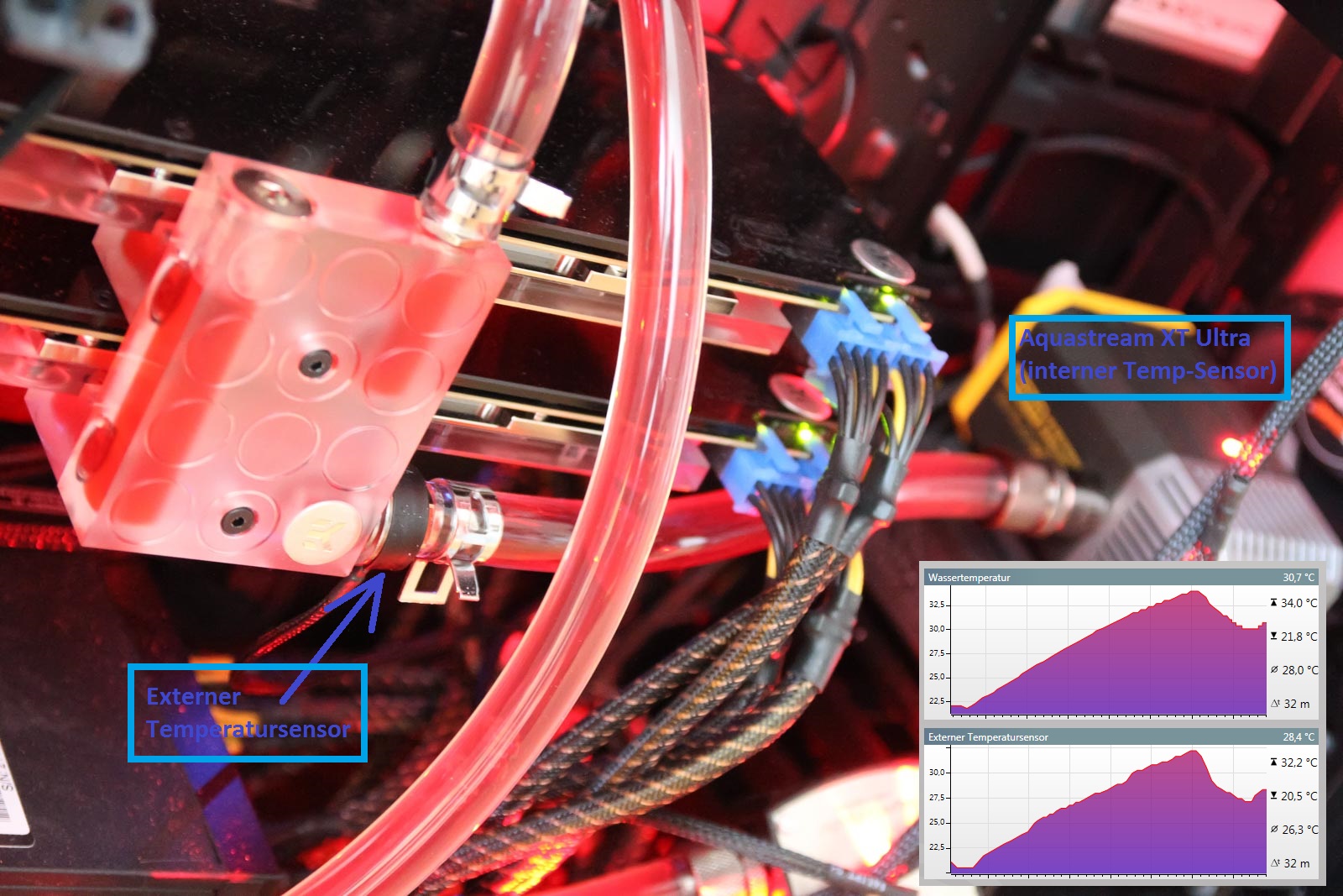

Auf jeden Fall! Der interne Sensor der AS XT Ultra zeigt bei mir ca. 1,5°C mehr an als der externe Temperatursensor. Zur Trägheit bei Temperaturänderungen kann ich noch nichts sagen, da ich das nicht beobachtet habe.
Spattel schrieb:Um die Wassertemperatur zu messen sollte es schon ein richtiger Sensor sein, z.B. der vom TE verlinkte.

Nachtrag: ich habe jetzt mal die Trägheit bei Temperaturänderungen und die Differenz bei unterschiedlichen Temps in meinem System beobachtet. Das folgende Bild zeigt die Aquastream und den Platz des externen Temperatursensors (um zu zeigen, dass die beiden recht nah beisammen sind). Rechts unten im Bild ist ein Screenshot über die Daten der letzten 60min. der beiden Sensoren eingebettet. Die Trägheit ist minimal abweichend, aber beim Minimum ist ein Messunterschied von 1,3°C, während beim Maximum ein Unterschied von 1,8°C besteht. Während die Wassertemperatur um ca. 12°C sich verändert, ändert sich das Verhältnis der beiden Sensoren um 0,5°C zueinander.
Das Ergebnis darf nun jeder für sich interpretieren. Meiner Meinung nach ist ein externer Sensor kein Fehlkauf
