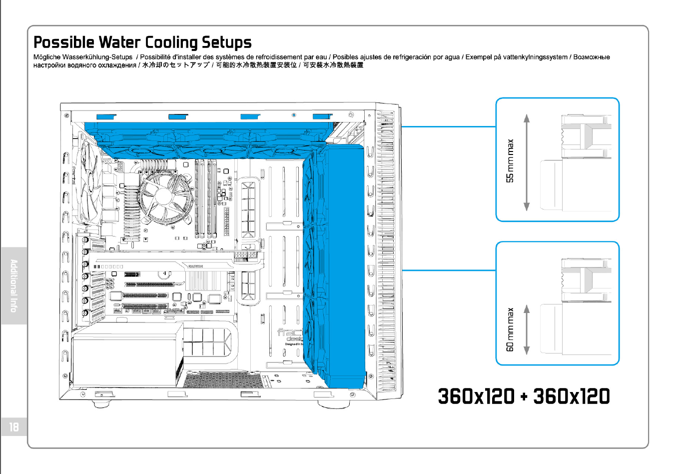

Water cooling compatibility - Radiators
  • Front – 360, 280, 240, 140 and 120 mm radiators of all thicknesses
  • Top – 420, 360, 280, 240, 140 and 120 mm radiators. (A thickness limitation of 55mm for both radiator + fan applies on 420, 280 and 140 mm radiators)
  • Bottom – 120 mm radiator (Use of radiators in the bottom position limits the PSU length to 165 mm)

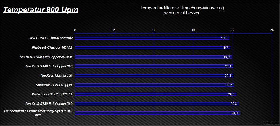

Wenn ich mich an den letzten Test der PCGH richtig erinnere, dann gab es kaum einen Unterschied zwischen dem 30er NexXxoS, dem 45er NexXxoS und dem 80er Monsta. ;)
AW: Planung einer internen Wasserkühlung
Kleiner Unterschied ist dennoch vorhanden, habe den Test gefunden: 614712d1357495079-review-360mm-triple-radiatoren-im-vergleichstest-test-roundup-800.jpg
Link zum Test
Rein von der Optik gefällt mir der von EKwb besser. Also am besten doch einfach abwarten, mit Pape nachbasteln und dann gucken ob es passt. Denke nämlich das es passen wird :D
Ja ... 0,7 °C ist schon beachtlich. :p

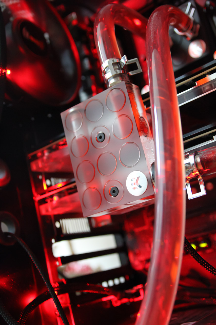

Ach so ... wieso eigentlich die Strix?
Warum keine Gigabyte (mit 2x 8-Pin) + EK Water Blocks EK-FC980 GTX WF3?
Und stehst du beim EK CPU-Kühler auf dieses "Duschmatten-Design"? Grässlich. :p

Nein, wenn dann schon schwarz/grau/sowas in der richtung. Da gefallen mir die Kompakten von EKWB ganz gut.
Finde den EK CPU Kühler garnicht so schlecht mit dem "Duschmatten-Design" :D

Guck mal den Post unter diesem: Faust hat auch das Duschmatten-Design! :D
Ach, was tut man nicht alles für die Optik. Ich habe zuletzt auch wieder an der Wakü geschraubt und die Schraubtüllen (schwarz-matt) tlw. gegen silber-glänzende Tüllen getauscht :D
Ach ja ... über Geschmack lässt sich ja trefflich streiten. ;)
An Fausts Stelle hätte ich den EK Water Blocks EK-Supremacy EVO Red Edition genommen. Leistungstechnisch kommt ja kaum etwas an die neuen Watercool Heatkiller Rev. 4.0 Pro ran, aber die sehen echt mies aus ...
Außerdem mag ich solche SLI-Verbinder nicht ... sehen für mich doof aus. Faust hat ja nun (leider) ein Board mit sehr geringem Abstand zw. den Slots, da ist es okay ... aber so ein 4er Abstand und schöne Acryl-Rohre dazwischen sieht einfach besser aus als die SLI-Verbinder ... vor allem besser als die Duschmatten. :p

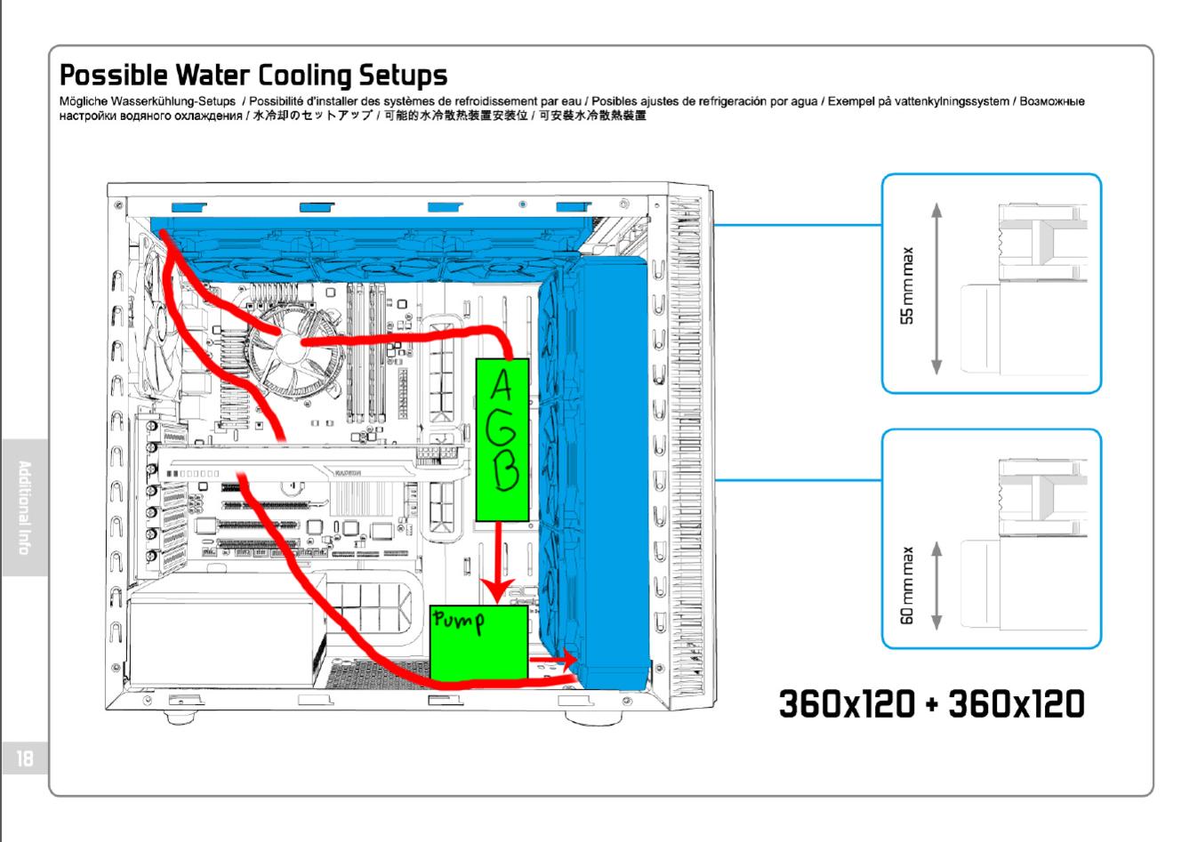

Mal schnell meine "Photoshop" Skillz ausgepackt und Aufgemalt:
Was meinst du vom Plan? Habe so relativ wenig Schlauchgewusel.
Somit bräuchte ich mind. 1x 90° beim AGB & Einlass der Pumpe. Der Rest brauch nur normale.
Vielleicht noch von CPU auf AGB ein gewinkelten? (Vll 45?)
Ausgehend vom CPU könnte ich ja dann den Wassertemp-sensor dran machen?
Du bist wohl eine Duschmatte :D

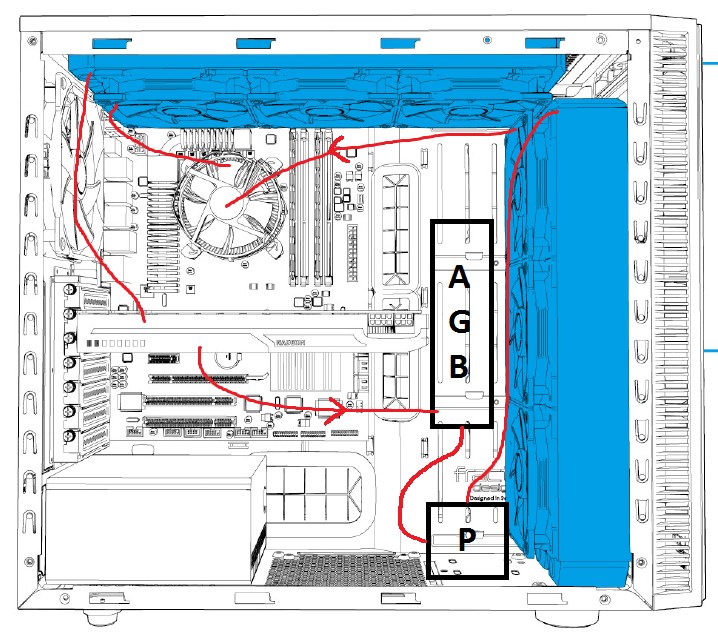

Also ich würde den Front-Radi ja umdrehen und Anschlüsse nach oben ... ist zwar nicht wirklich wichtig, aber notfalls bessere Entlüftung ...
Pumpe -> Frontradi -> CPU -> Top-Radi -> GPU -> AGB
Ansonsten hat der AGB ja 4 Anschlüsse unten ... also kannste direkt von der GPU da seitlich rein ...
Später mit dem Duschmatten-SLI-Verbinden geht ja auch seitlich ein Anschluss ab ... da brauchste dann auch keinen Winkel von GPU zu AGB...
Ob du vom AGB jetzt nach unten raus und 90° in die Pumpe rein oder unten seitlich raus und in die Punpe rein ohne Winkel ist deine Sache ... also in etwa so:
wakue-jpg.491437

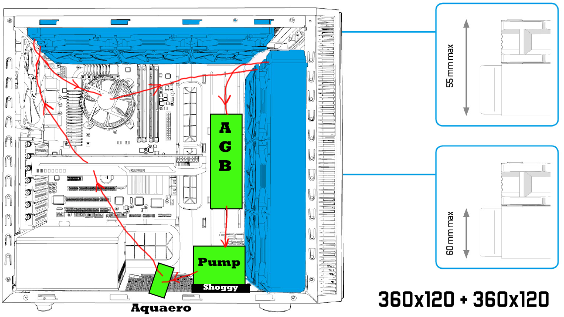

Stimmt, das mit dem Radiator in der Front habe ich mir auch gerade gedacht.

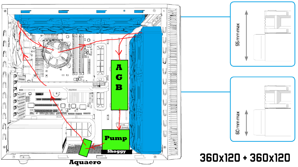

Außerdem fehlen noch 2 Sachen in meiner Skizze: der Aquero 5lt mit WaKü sowie der Shoggy.
(Achso und ich hatte den Auslass mit dem Einlass bei der Aquastream xt vertauscht :freak:)
Deine Skizze ist soweit i.O. aber ich möchte eig. nicht so steil von der Pumpe zum Front Radi.
Hier noch ein Vorschlag, mit allen Sachen drin:
90°Winkel beim Einlass zur Pumpe,
90°Winkel beim Einlass von Aquaero
Also Pumpe>90°Aquaero>GPU>Top-Radi>CPU>FrontRadi>AGB>90°Pumpe>...
Der Ausgang der Pumpe ist aber nunmal oben, von daher gehe doch gleich zum Radi oben ...
Kann sich eh noch ändern, wenn du die Teile erstmal verbaut hast. ;)
Ach ja ... der obere Anschluss des AGB ist nur zum Befüllen da ... sagt auch EK so...
Was hälst du den von meinem zweiten Vorschlag?
Pumpe Lege ich so hin wie hier:
Faust2011 schrieb:
Dann passt das doch oder nicht? :o
OK. Das mit dem Reservoir hatte ich nicht beachtet.
Also müsste ich dann vom Frontradi unten ans Reservoir.
Das ist bei deinem Vorschlag natürlich besser.
Bei deinem Vorschlag würde ich dann den aquaero nach dem gpu hängen und dann ins Reservoir?
