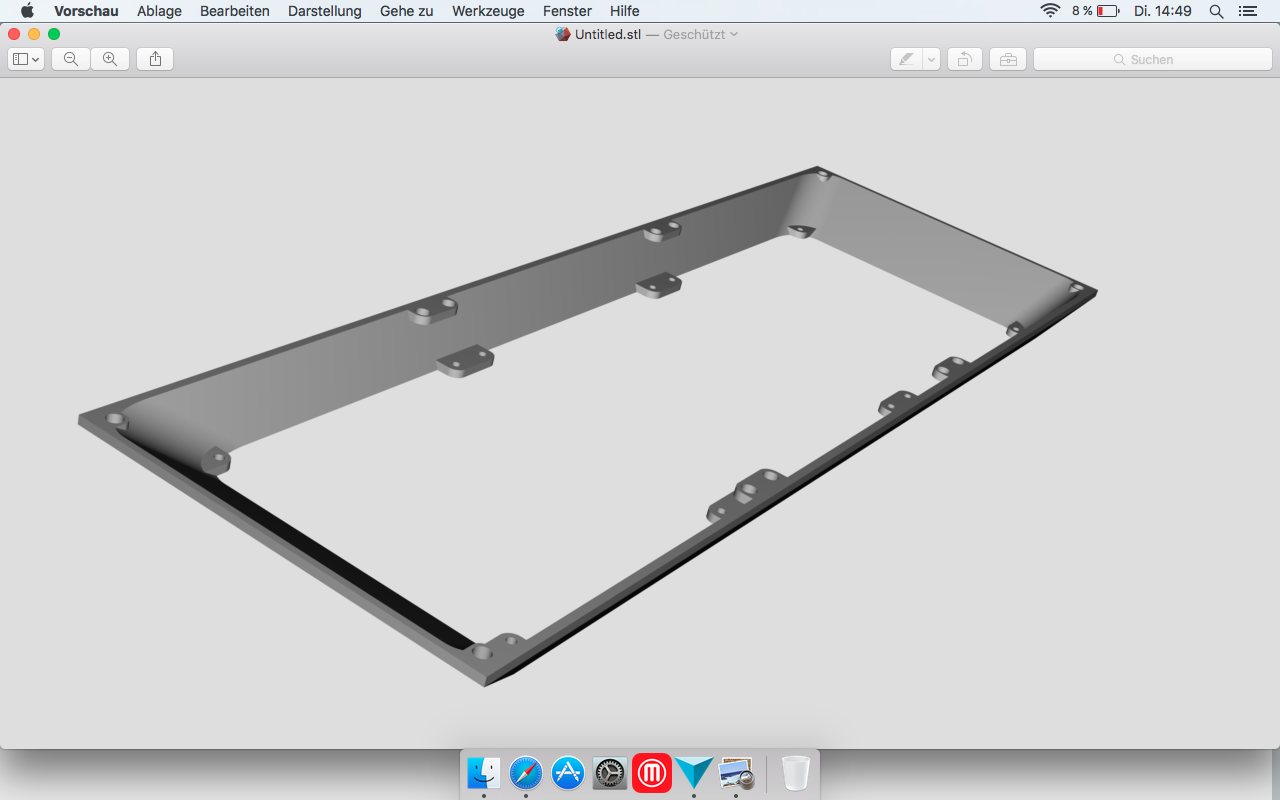

Naja derzeit bastel ich mit mit meinem 3D Drucker einen vernüntigen 420 zu 360 Shroud zusammen. Also damit ich den 280 Radi gegen den 360 Rade tauschen kann mit den selbigen Lüftern :) Bin nicht bereit 40 EUR für einen 420 zu 360 Shroud auszugeben wenn ich eh einen 3D Drucker zuhause habe. :)

Hier der erste Prototyp vom Shroud :)

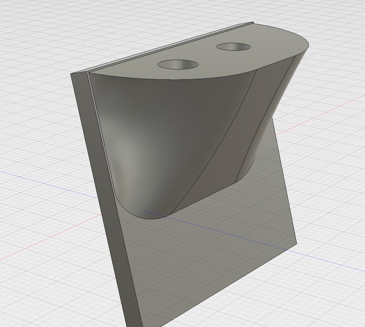

Ich würde dir vorschlagen, dass du die Befestigungen für den oberen Teil der Shroud so wie in meinem Bild ausführst. Dann kannst du das Teil komplett ohne support drucken, und hast punktuelle Verstärkungen die die zwangsläufigen thermischen Spannungen bei so einem großen Teil aufnehmen.
Ist ein bissi quick and dirty, aber ich sitze gerade in der Vorlesung und hab nur mein Surface dabei ;) mehr geht mit dem Stift nicht
Ahh Okay na das sieht doch auch echt mal gut aus :) Könnte ich sogar ggf. noch überarbeiten und sollte auch flott gehen. Das hauptproblem liegt in diesem fall darum das man im endefekt es in 3 Teile Zerlegen muss um zu drucken. Und im moment kenn ich auch keinen 3D Drucker Privat wo diese Breite von 420mm möglich ist :/
Ich finde deine Variante optisch auch sehr ansprechend, ist näher am Spritzguss dran ;)
Aber 3D Druck ist halt leider kein Spritzguss, auch wenn heißer Thermoplast durch eine Düse gedrückt wird! :)
420mm Bett, nee, da bist du im Hobbybereich relativ draußen. Was aber viele haben (siehe Sparkcube XL) ist 300x300, da könntest du es wenigstens in 2 Teilen drucken lassen. Wenn der / diejenige gut ist, sogar aus ABS, und dann einfach mit Aceton bepinseln und zusammenkleben - geht super und hält bombig!
Aber final wäre es ja auch kein Problem in Teilen zu drucken, einfach immer bei der Lüfterbefestigung trennschnitte einfügen - sowas geht übrigens mit Meshmixer ganz gut, falls du da ein Programm suchst (so hab ich mal überlange Siedlerteile als ich noch nur 200mm Drucken konnte bearbeitet).
