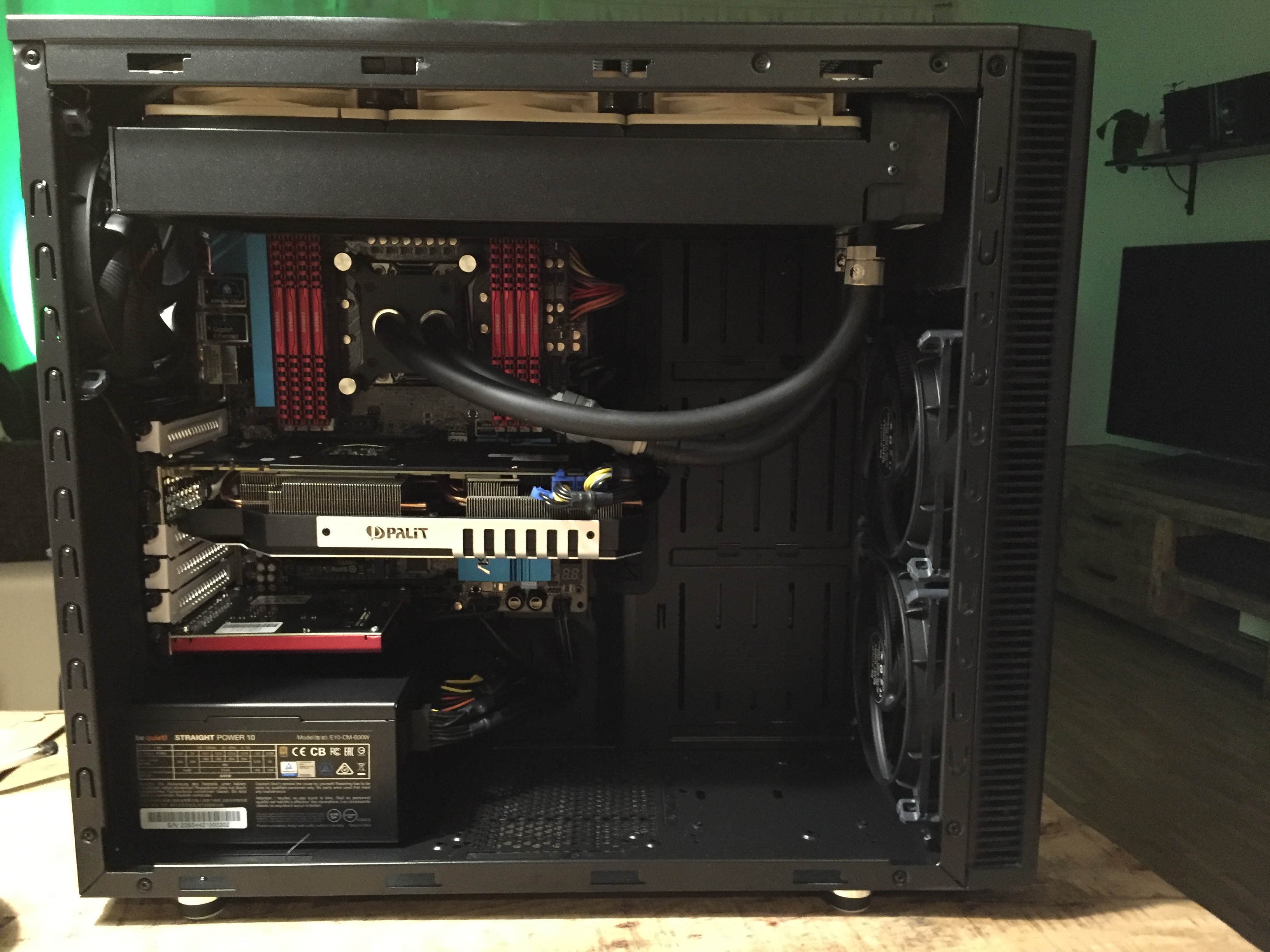

Update:

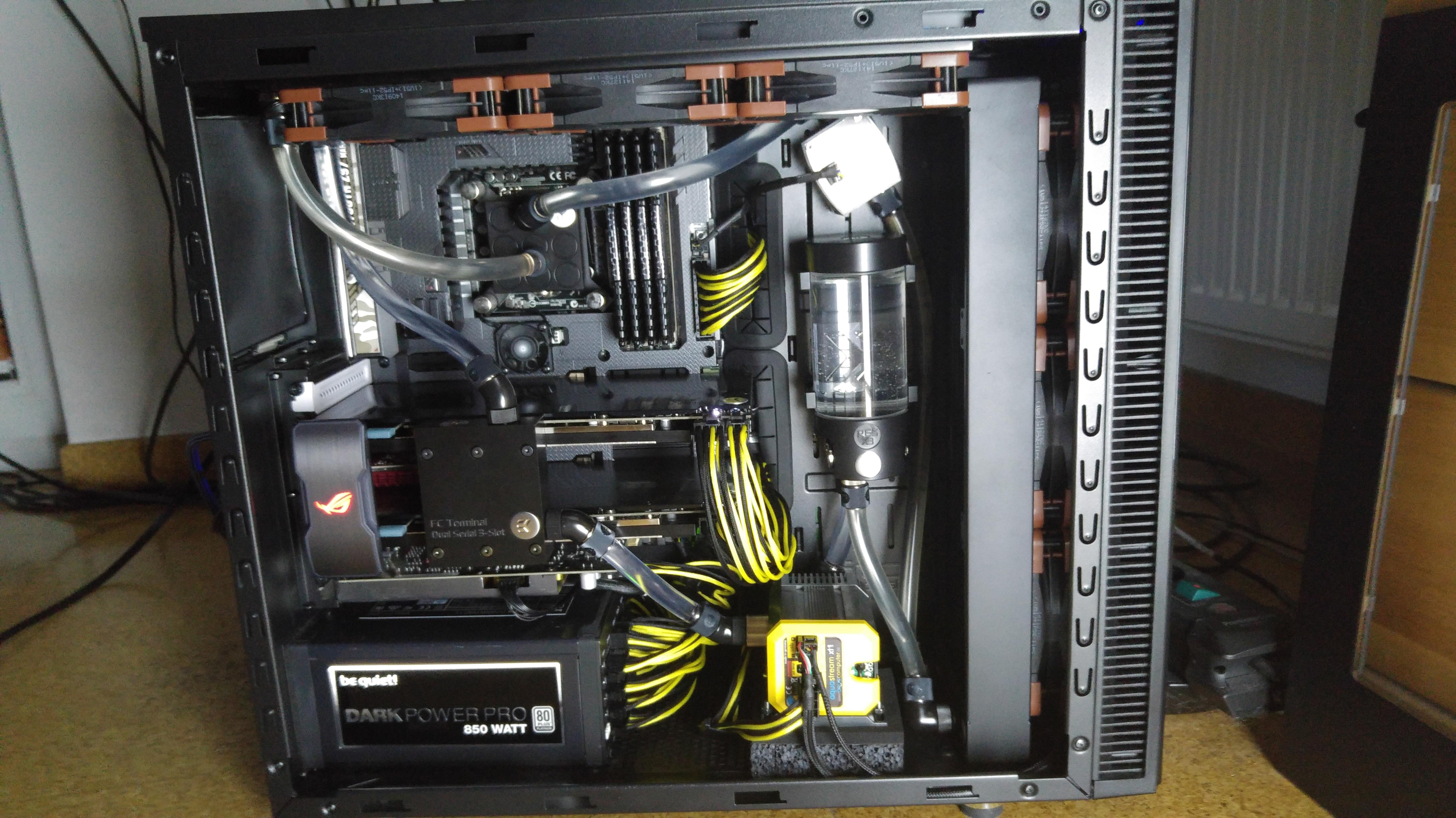

Habe gestern nochmal den Gehäusedeckel geöffnet und die folgenden Temperaturen festgestellt.
Grafikkarte bleibt nahezu gleich, aber die CPU welche Wassergekühlt ist wird 8 Grad kühler bei offenen Deckel.
Demnach bekommt der Radiator im Gehäuse zu wenig frische Luft zum ansaugen.
Da ich vorne schon zwei 140mm Lüfter habe und hinten einen 140mm zum raussaugen, weiß ich nicht was ich noch reinbauen könnte.
@CompuChecker: Wie hat sich bei Deinem Update die Wassertemperatur verändert? Diese müßte mit der Modifikation ebenfalls (deutlich) runter gegangen sein, oder?
Leider kann ich die Wassertemp nicht auslesen:(
Ist bestimmt ebenfalls deutlich gesunken.
Der hintere Lüfter kann leider nicht seine volle Leistung entfalten.

Sorry, hatte nicht mehr präsent, dass Du hier den Predator hast.
Dein Gehäuse sieht sehr übersichtlich aus. Komliment zum Kabelmanagement :) Gesleevete Kabel wären natürlich noch das i-Tüpfelchen.

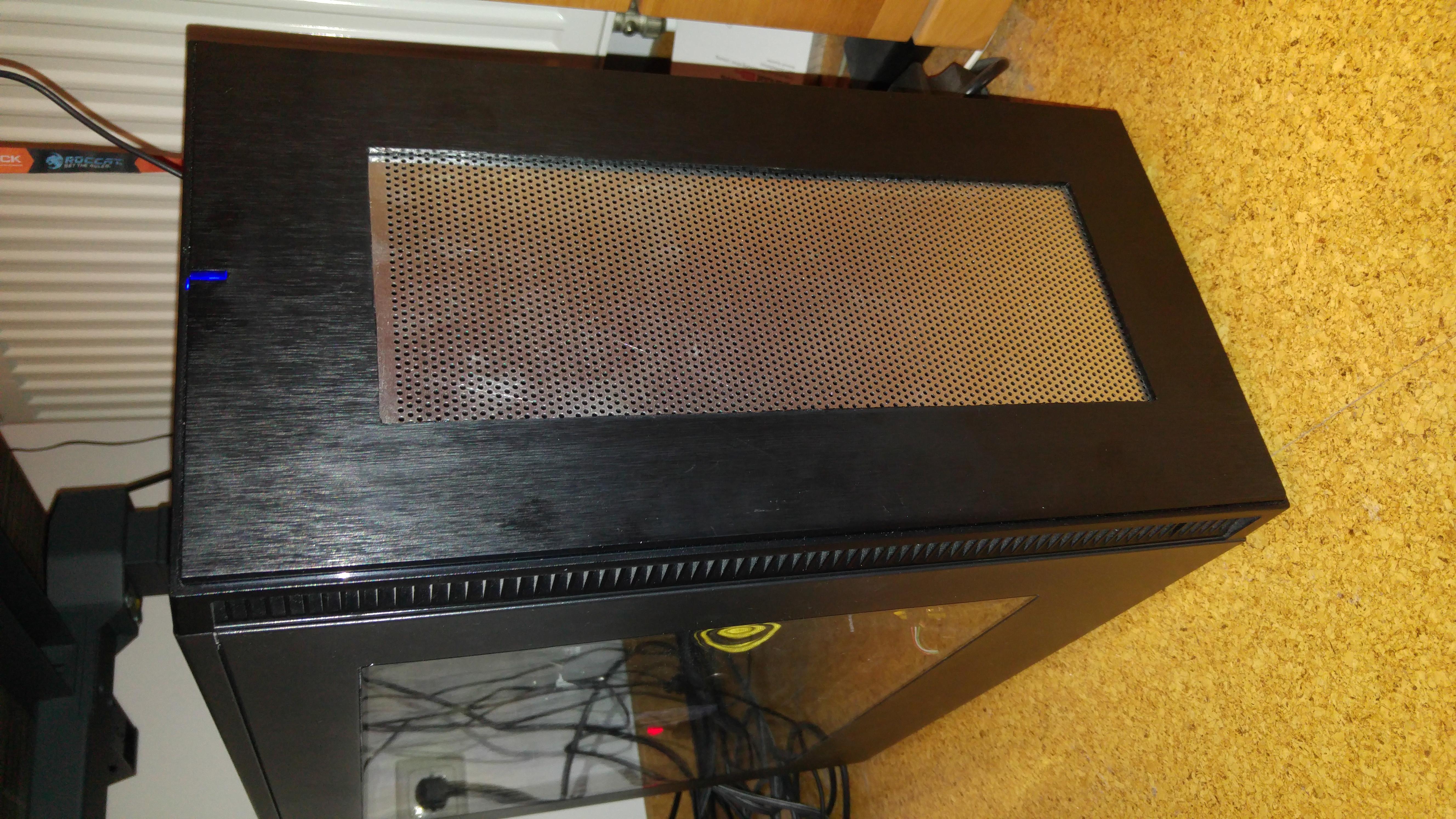

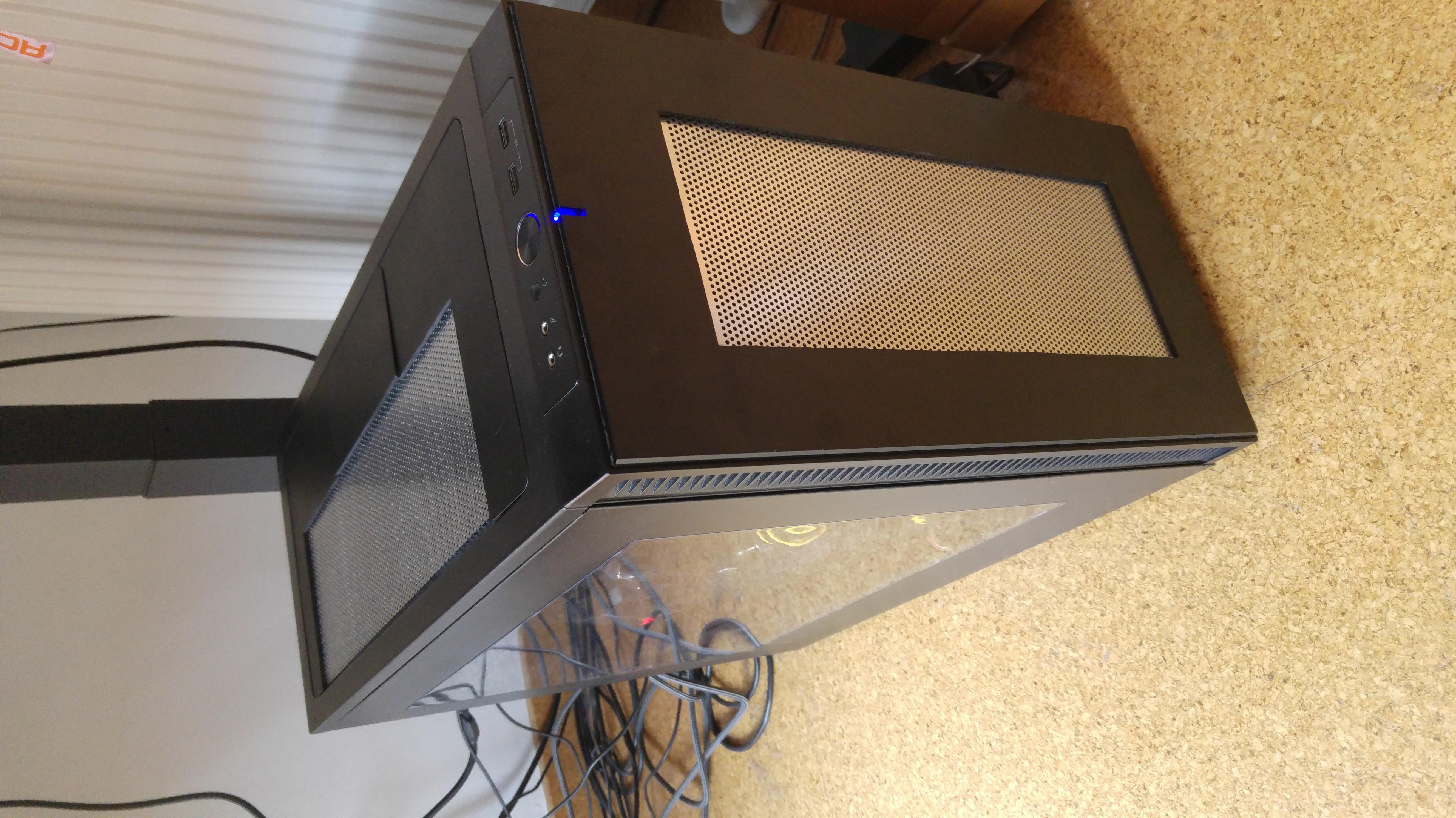

- Am Wochenende wird die Front vom Define S auseinander genommen. Ein (noch nicht bekanntes) Muster/Design wird darauf erscheinen. Eventuell noch mit Toller LED Beleuchtung (das steht aber noch in den Sternen). Hintergrund ist, das ich die Front "luftiger" machen möchte, da ich gemerkt habe, das hier schon noch mehr Potential besteht, den Front Radi mit mehr Luft zu versorgen. (Sowas in der Art wird/soll es werden.)
- wenn ich schon dabei bin, schneide ich die Abdeckungen von der Oberseite zurecht und denke mir eventuell noch was mit Staubfilter aus.
Ansonsten mal gucken was ich sonst noch so mache :D
EDIT:
Sooo, hier ist das Ergebnis von der Front:20160305_223759.jpg
Leider haben wir erst im Nachhinein Festgestellt, das wir das Lochgitter nicht ganz richtig zugeschnitten haben, oben ist noch ein Teil nicht gelocht. Ansonsten muss ich sagen das es definitiv schick aussieht. Morgen folgt dann noch das Bild von den zugeschnittenen Platten für den Deckel.

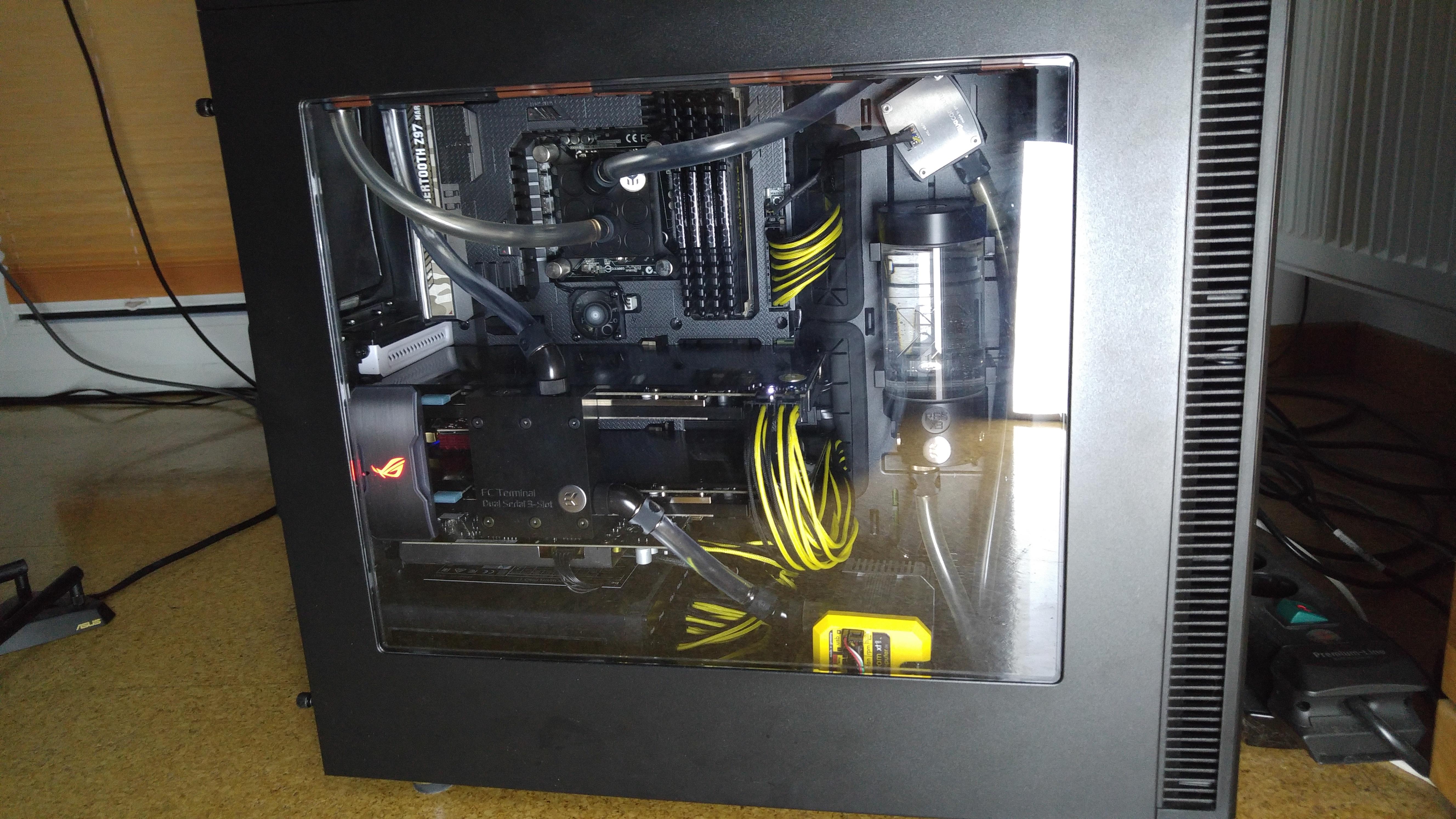

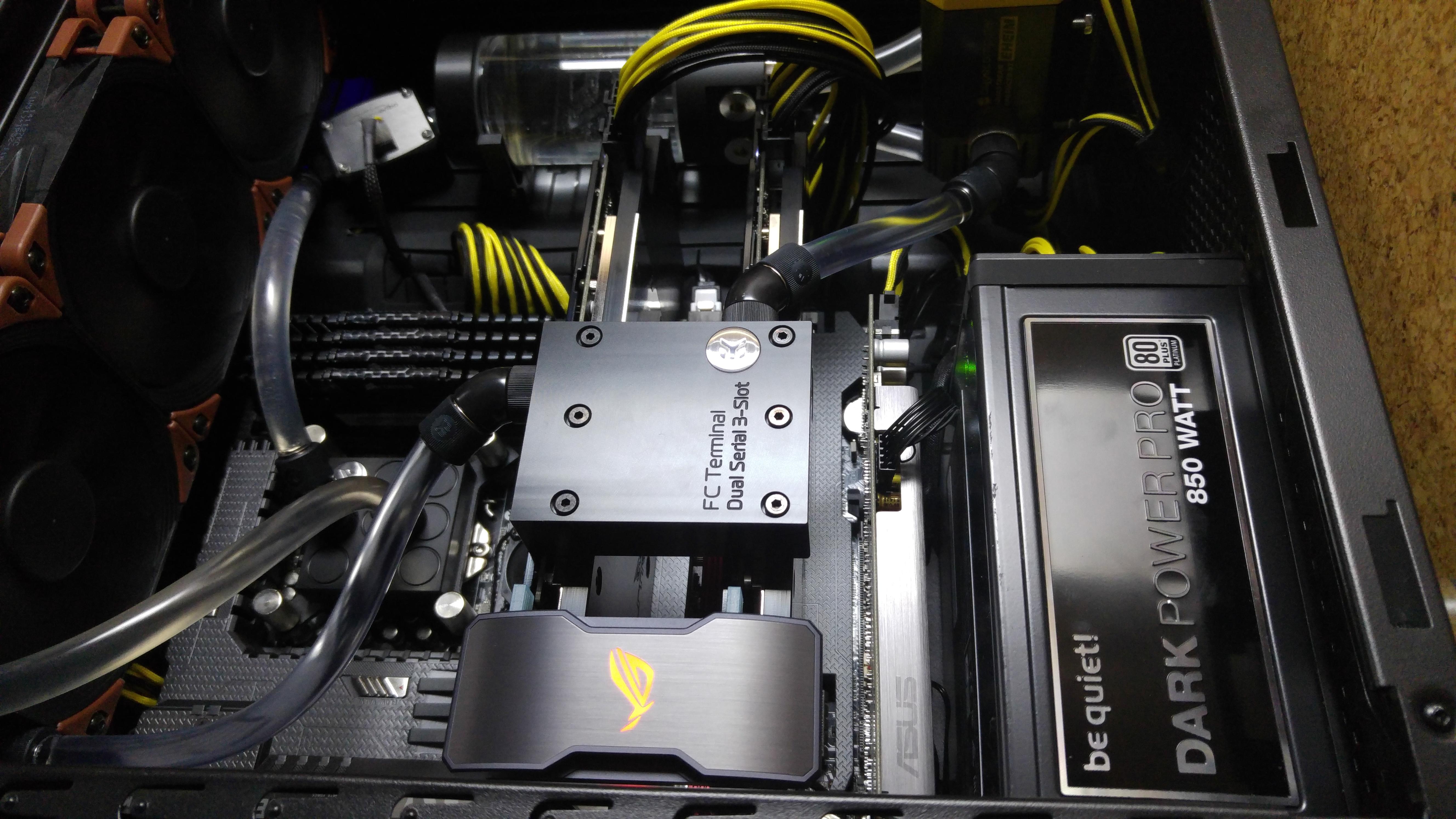

Habe den Startpost mal Up-To-Date gebracht. Viele Bilder rausgenommen, die Final Bilder drin gelassen. So sieht alles nun etwas übersichtlicher aus.
Hier die noch mal alle Final Bilder:
20160306_113034.jpg20160306_112934.jpg20160306_113011.jpg20160305_223759.jpg20150826_202102.jpg20150826_201937.jpg20150826_201907.jpg
[Die WLAN Karte ist mittlerweile rausgefolgen, ein 50m LAN Kabel bahnt sich jetzt einen Weg durch's Haus :)]

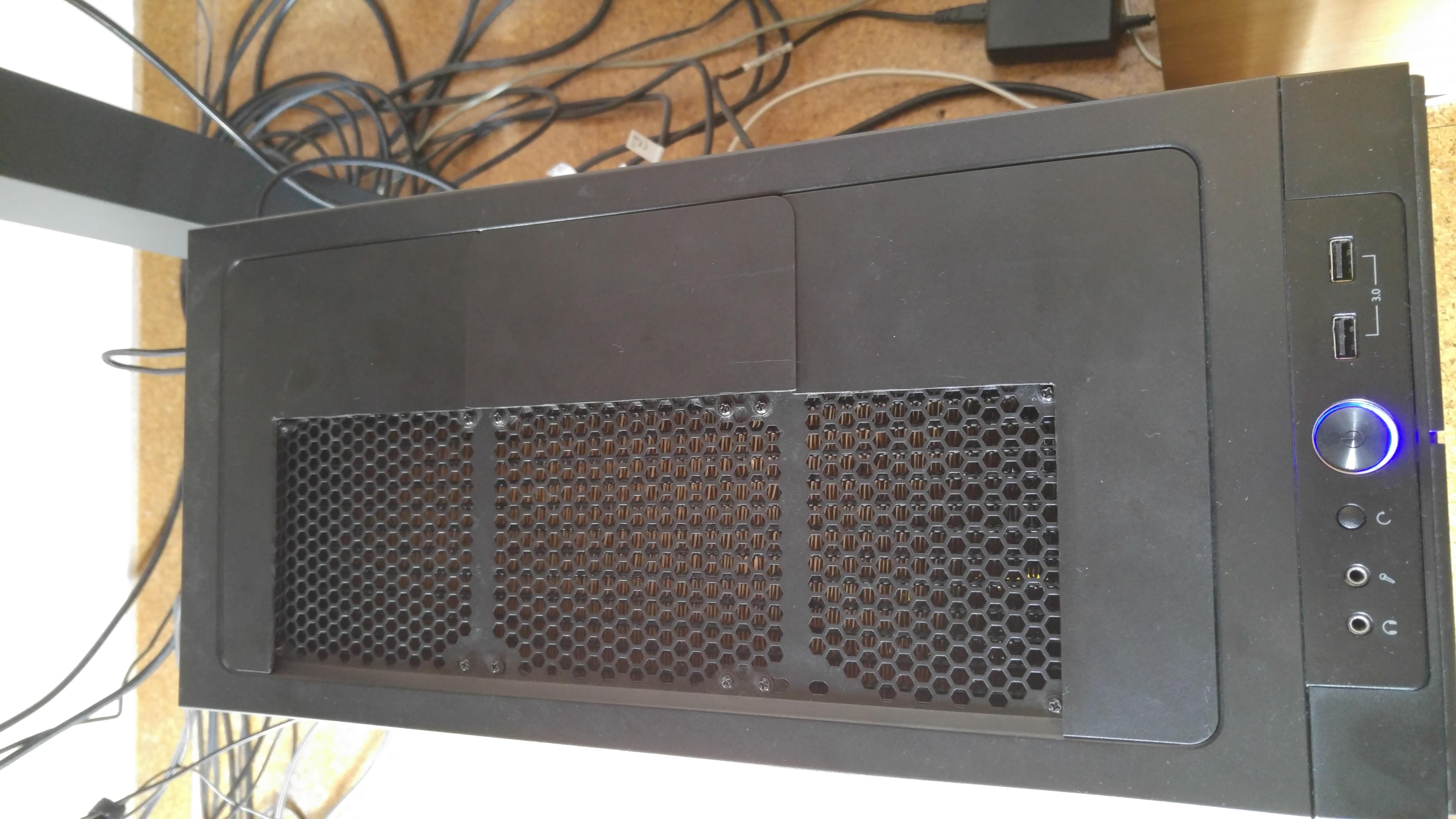

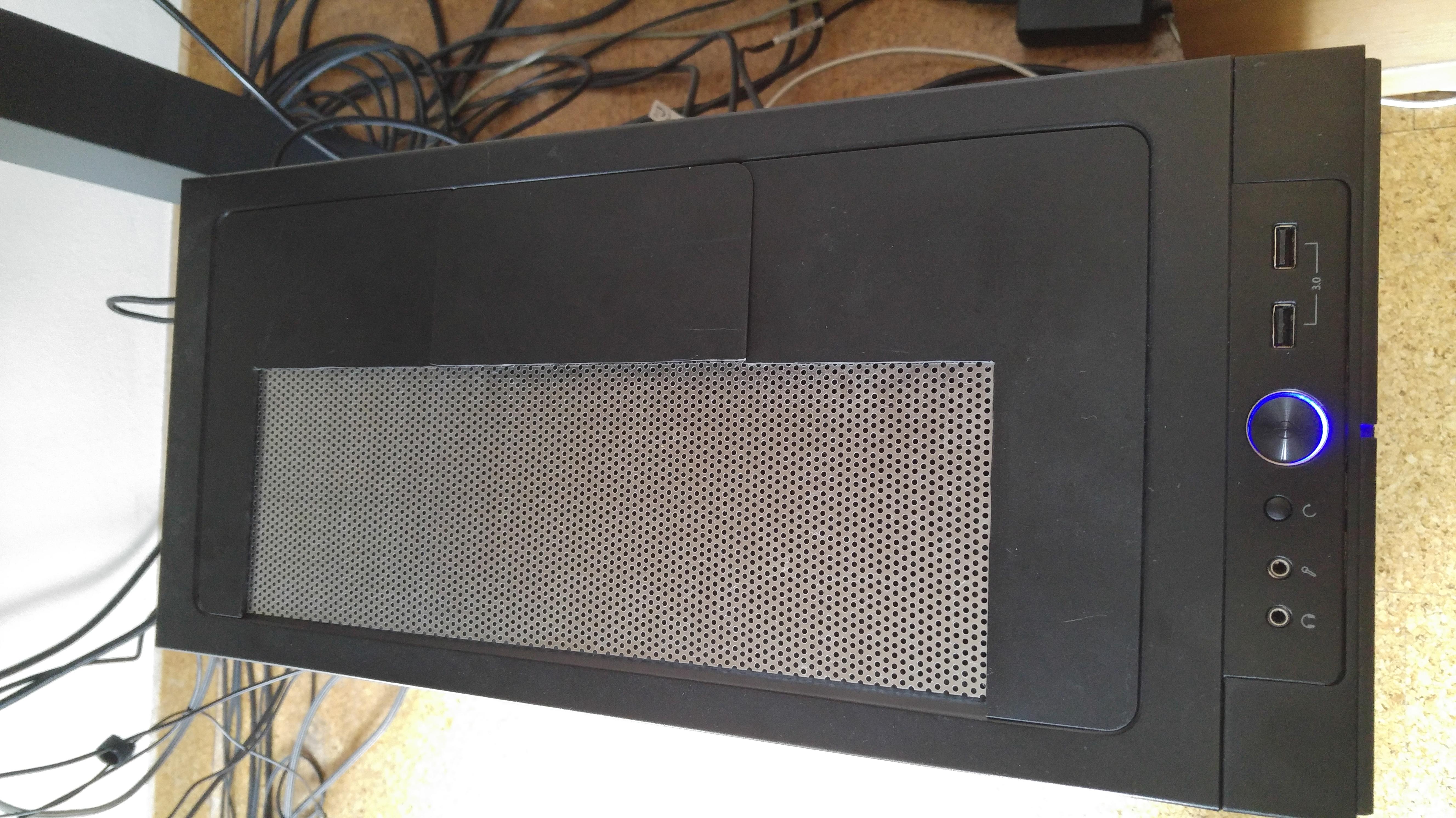

Oben kann ich Wahlweise ein Staubfilter oder/und auch noch ein Lochgitter für die Optik anbringen. Habe es aktuell aber nicht drauf, da es nur den Luftzug hindert :)
Das Mittelpanel auf dem Deckel steht leider etwas ab, weil keine Befestigung auf der anderen Seite drauf ist.
Nein Dual 180mm. Ist schon alles Ausgemessen und die Gehäusefront plus boden wird jetzt noch bearbeitet="zerflext" Dann passts scho.
Hi Schnitzel, hast du Top auch Zerflext? das du die Gitter einsetzen konntest? :) Eig. schade um die front um es mal so zu sagen. ggf. würde es mit Schwarz besser aussehen. Weil so hast du eig. den Kontrast verändert welcher auch auffällt :)
