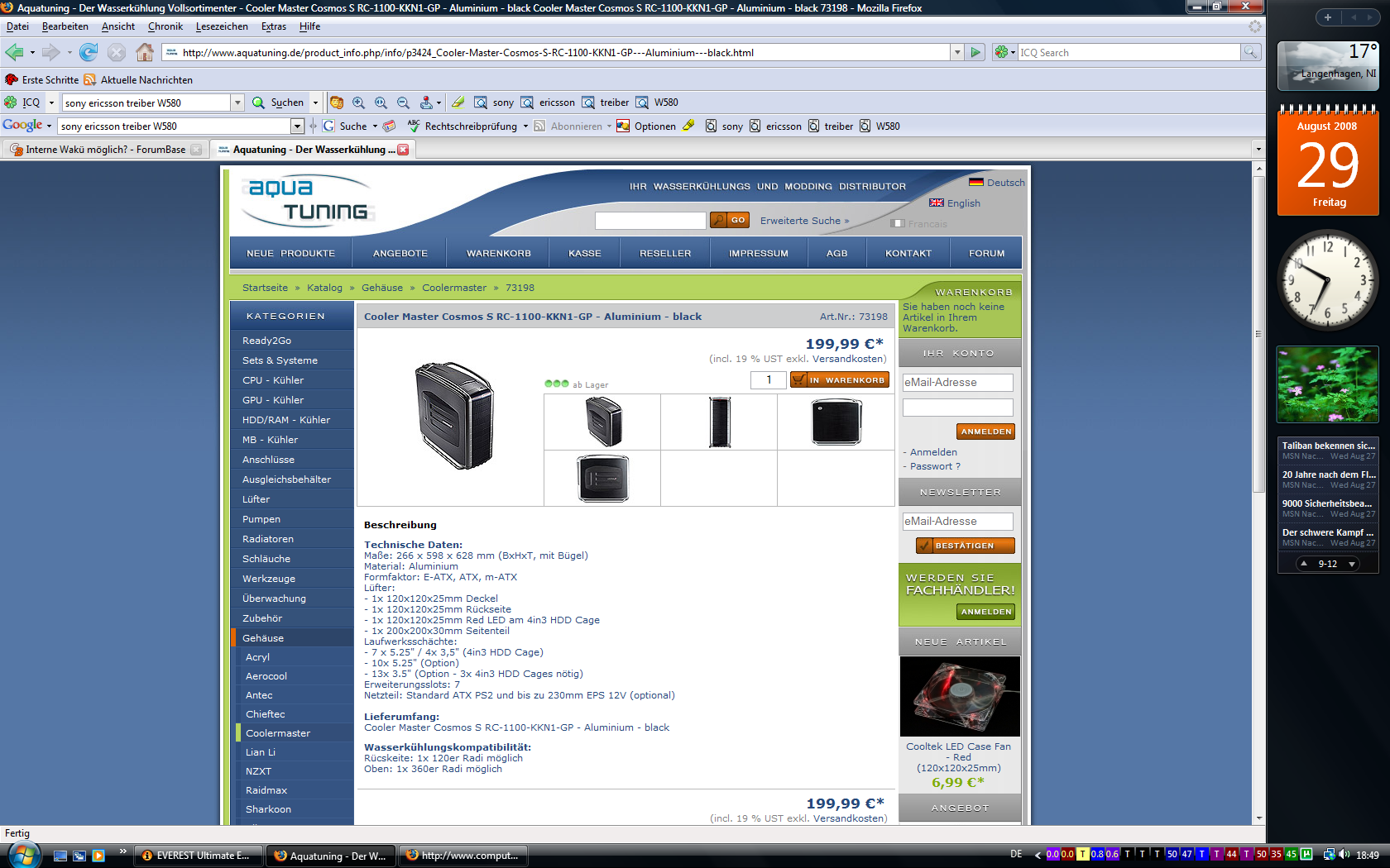

Intern gehenn einige Geäüse wie im Cosmos S / LianLie und und ,
aber recht teuer für einen aber es lohnt sich schon sowas erstmal:
sieht es aufgeräumter aus im Case da jedes detail sein platz hat und sieht dazu noch schick aus von innen alles!

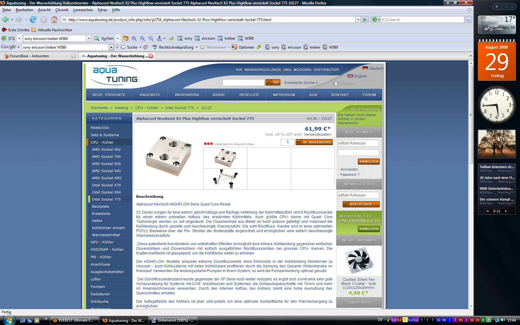

Zum CPU wenn man aber nicht so auf plexi CPU steht würde ich den NexXxos X2 nehmen!
