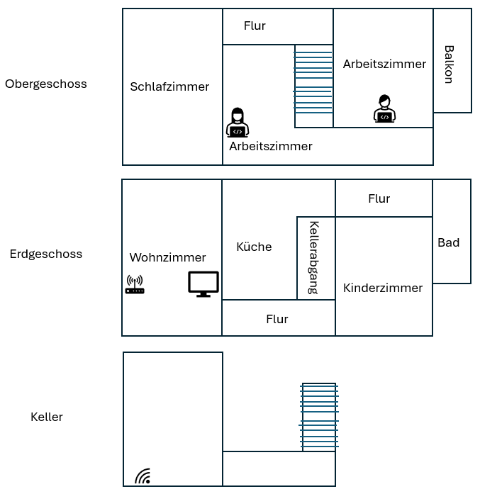

ich möchte gerne unser Internet optimieren und dort erreichbar machen, wo es gebraucht wird.
Den Aufbau des Hauses seht ihr unten.
Derzeit habe ich einen Vodafone Anschluss (Red Internet & Phone 50 Cable U, 50MBit/s), möchte aber zu O2 Home L (Kabel), 250MBit/s wechseln.
Zur Zeit betreiben wir über das Internet:
TV (Wohnzimmer, EG)
Desktop PC meiner Frau (angeschlossen über LAN-Kabel, mittleres Arbeitszimmer OG)
Laptop (meins, über WLAN, rechtes Arbeitszimmer OG)
2 Smartphones
Ansonsten gibt es keine Geräte im WLAN/Internet
Ich hab ein meinem Arbeitszimmer öfter mal Verbindungsabbrüche und möchte gerne wieder über ein LAN-Kabel ins Internet.
Die Frage ist: Wie realisiere ich das am besten und stelle uns zukunftsträchtig auf?
Meine Idee war:
Fritzbox 6670 oder 6660, bleibt im Wohnzimmer
PC meiner Frau bleibt am LAN-Kabel (Verlegeweg ca. 15m)

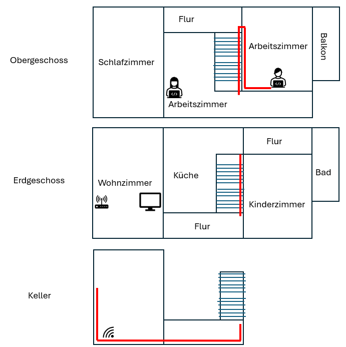

Für mein Arbeitzimmer bin ich noch nicht sicher. Ich könnte ein LAN-Kabel aus dem Router zurück in den Keller und denn über die Holztreppe nach oben führen, das wären aber sicher 25-30m Kabelweg. Ist das ein Problem?
Oder kann ich irgendwie direkt an den Verteiler im Keller durch ein zusätzliches Modem?
Oder oben einen Access-Point installieren und doch über WLAN?

Wie du selbst vorschlägst: Ein lankabel verlegen. Wenn du damit optisch klarkommst es Aufputz an der Treppe langzuführend ist das der einfachste, schnellste und billigste weg. 30m sind da kein Problem.

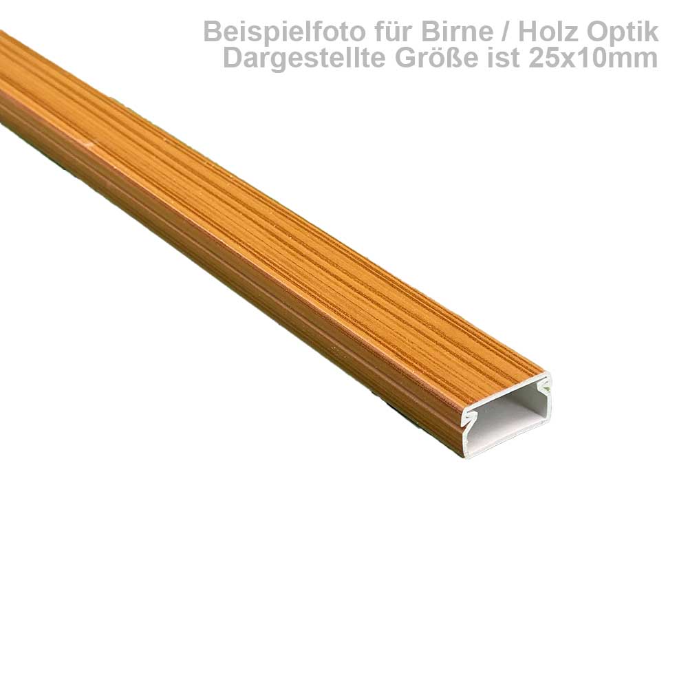

Aufputzkabelkanäle entweder in der Optik des Bodens, der Scheuerleiste oder der Tapete. Sieht vernünftig gemacht wie ein Teil der Einrichtung aus. Ist zuverlässig, bietet höchsten Durchsatz und ist günstiger als sämtliche anderen Lösungen.
Reaktionen: Nitschi66
