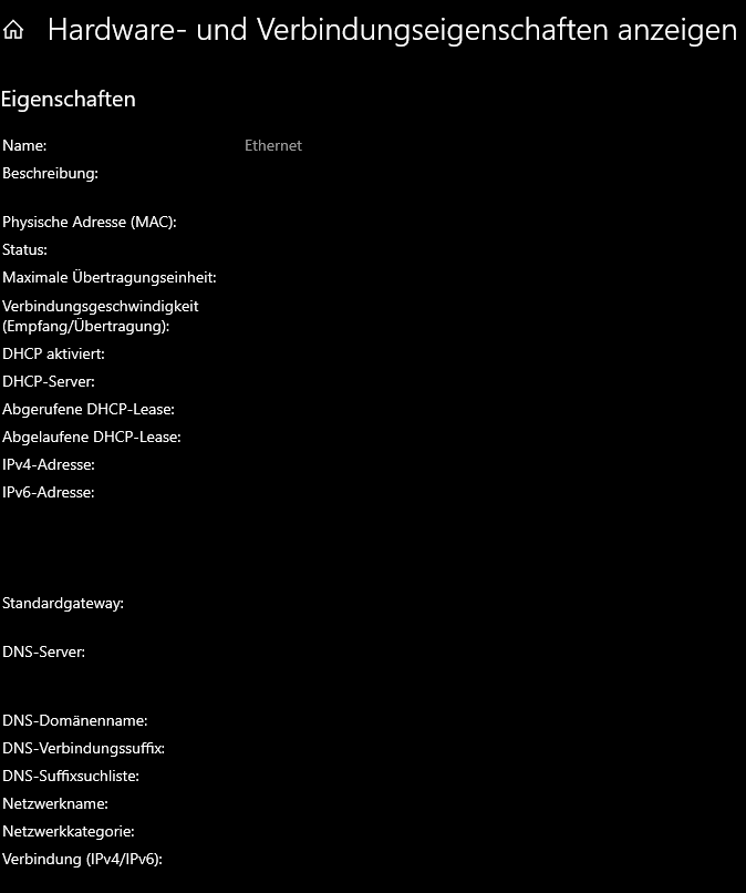

  • Gelbes Dreieck an der Verbindung - wird die Verbindung zum Router unterbrochen?
    Netzwerkstatus?
    1. Windows-Suche öffnen
    2. Nach 'Netzwerkstatus' suchen
    3. Den 'Netzwerkstatus' öffnen
      Hier können die 'Hardware- und Verbindungseigenschaften' angezeigt werden.

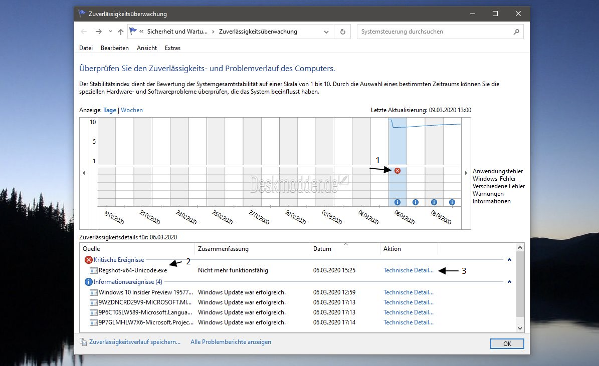

  • Windows Zuverlässigkeitsverlauf aufrufen:
    2. Nach 'Zuverlässigkeitsverlauf' suchen
    3. Den 'Zuverlässigkeitsverlauf' öffnen
    Zuverlässigkeitsverlauf unter Windows 10 | Deskmodder.de
    FAQ zu Profi-Tools: Windows-Zuverlässigkeitsverlauf | Dr. Windows

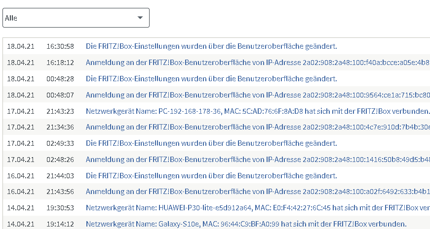

Ich besitze eine FRITZ!Box 6591 Cable, ich weiß nicht genau wo ich den Internet Log finde.

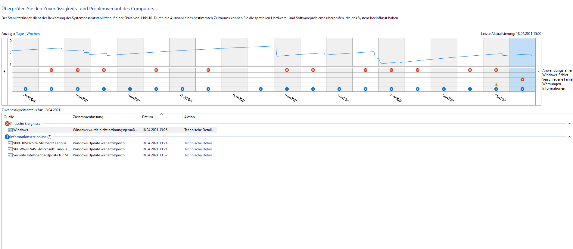

Ich hab das mal probiert mit perfmon /rel.
Er zeigt mir unten sogar einige Fehler an.
Aber dort steht nur das Windows unerwartet heruntergefahren wurde.
Reaktionen: ColaLight23
Laut FRITZ!Box gab es also keine Unterbrechung der Internetverbindung. Die naheliegendste Erklärung ist jetzt, daß nur dein Rechner die Verbindung zur FRITZ!Box verloren hat.
Hast du während der Ausfälle ein gelbes Warndreieck unten rechts in der Taskleiste gesehen?
Pinge während des nächsten Ausfalls mal deine FRITZ!Box. Geht der Ping durch, ist es nicht die Verbindung zwischen PC und FRITZ!Box.
