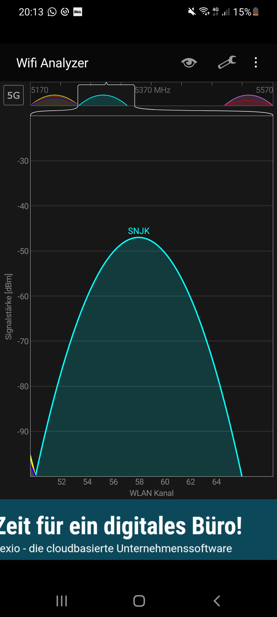

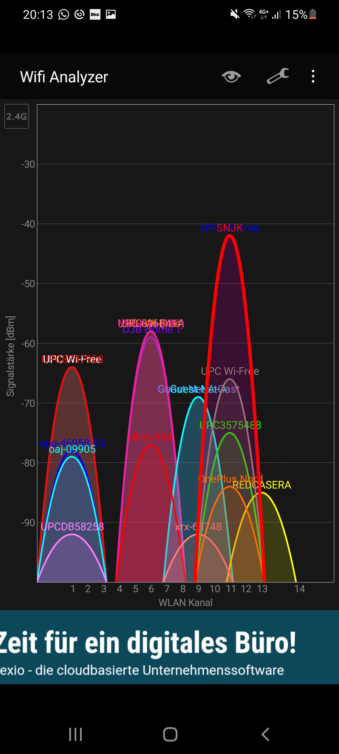

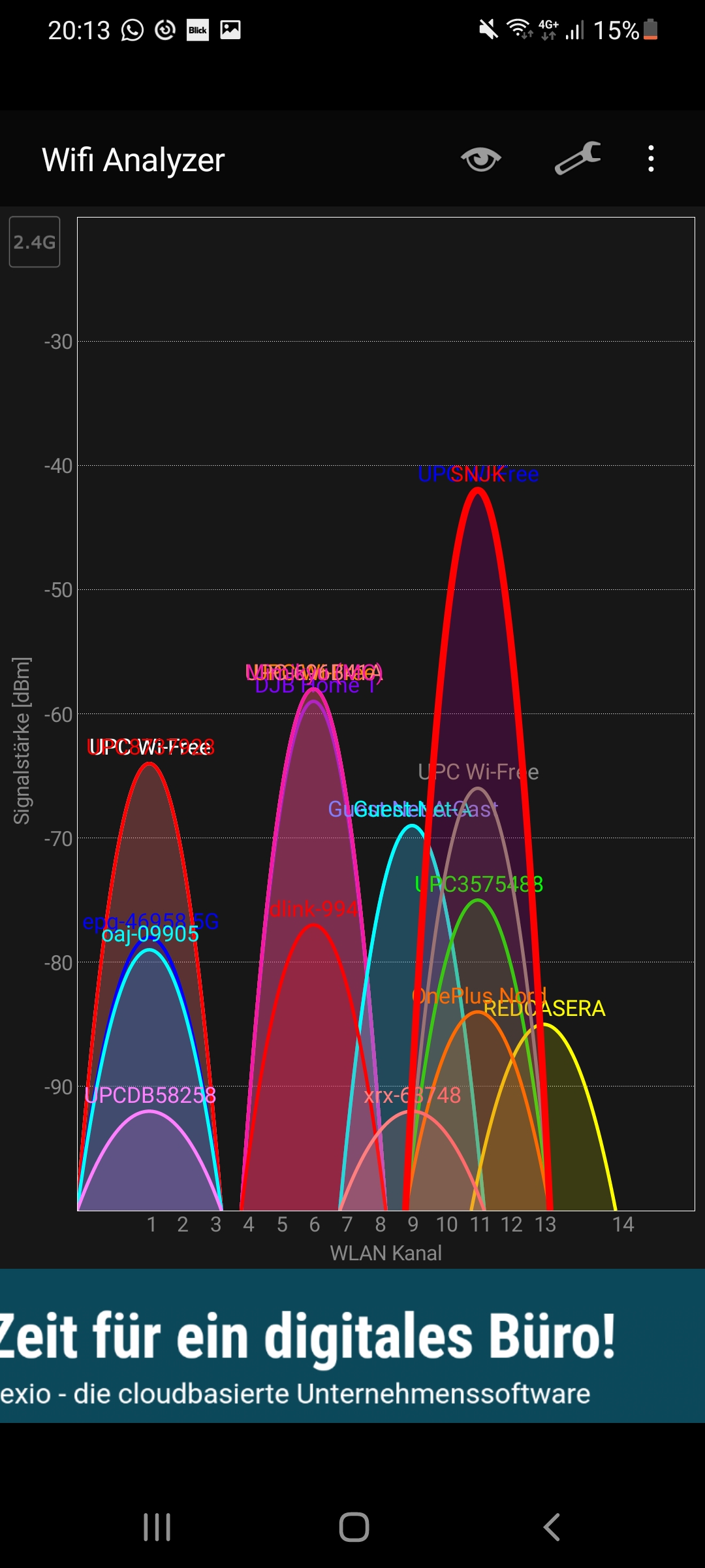

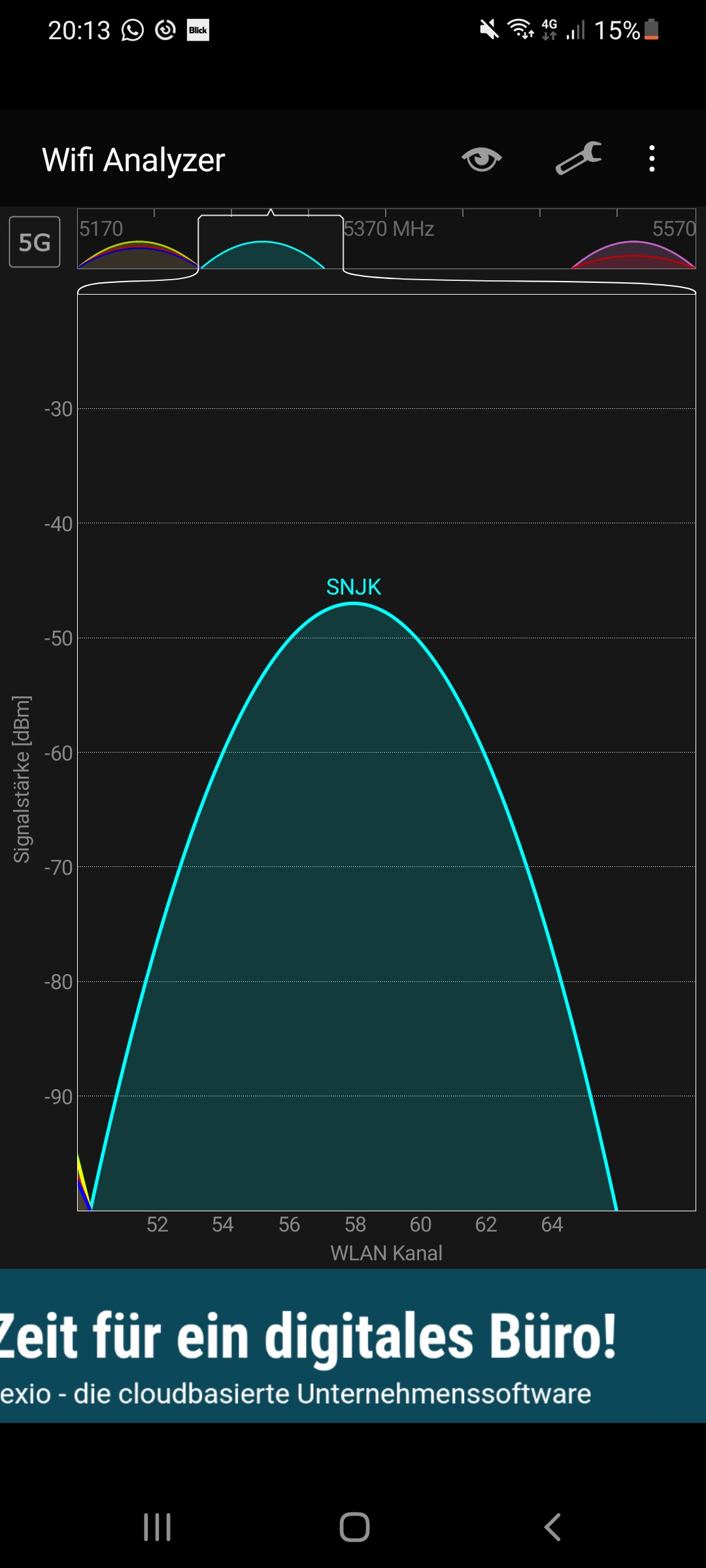

madmax2010 schrieb:
https://play.google.com/store/apps/details?id=com.farproc.wifi.analyzer&hl=de&gl=US
pack dir mal bitte die app aufs handy und mach screenshots fuer 2.4ghz und 5ghz in diesem stil:
https://play-lh.googleusercontent.c...pWzxJCwdZckpKlNQL27Dqr47rdefDNxhw=w5120-h2654
Sollte man personen ahnhand der netzwerknamen identifizieren koennen, bitte (teil-)zensieren
Hier die 2 Screenshots. Mein Router heisst SNJK.
UPC. Kabel. Da kann es zu stosszeiten auch mal zu ueberlastung kommen.
Oder habt ihr schon glasfaser?
Und ja. 2.4 ghz ist bei euch voll. da hilft auch kein anderer kanal mehr.
1 Netz pro kanal: nice.
2 Pro kanal: geht gut
3: meh. ist ok wenn du der einzige bist der last amcht.
Darueber sinkt die Experience sehr :/
Danke für deine Antwort. Nein, wir haben noch kein Glasfaser.
Aber warum ist das nur bei dem einten Gerät (Acer Laptop) so? Bei allen anderen Geräten (Handy, Arbeits-PC) habe ich, während dem das Internet auf dem Acer Laptop plötzlich langsam wird und ist, kein Problem. Beim Neustart des Routers läufts wieder normal auf dem Acer Laptop.
