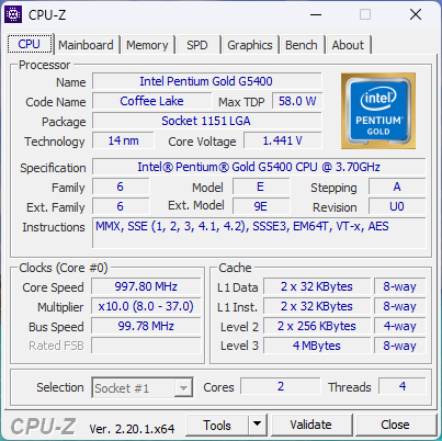

Die generelle Bestückung des Medion AKOYA E22003 (MD 34513) (i P 5400 Gold - 8GB RAm - 512GB SSD M.2 - Win10 - Intel UHD 610 Grafik) ist ja nicht zu langsam.

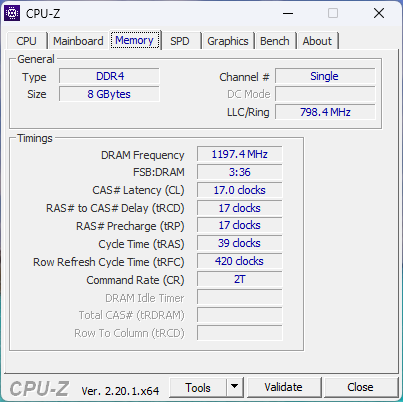

Der Arbeitsspeicher ist heutzutage grenzwertig, da könnte man etwas aufrüsten auf 16 GB, aber erst, wenn der Fehler behoben wurde.
Im Moment habe ich keine Mainboardbeschreibung, das scheint ein Extramodell für Saturn zu sein.
Sind die Kühler / Lüfter sauber?
Nachtrag: laut Spezifikation verträgt das Board bis zu 32 GB RAM:

Erst einmal Dankeschön für Hilfe, Lüftung habe Ihn gekauft weil er komplett zu gebaut ist. Dachte wegen Staub wäre das gut. Temperaturen in meinen Augen gut. Autostart habe ich entrümpelt nur noch 2 .Sage gleich bescheid. So jetzt kommen wir Problem näher, war im Taskmanager Leistung-Arbeitsspeicher 8GB Speicherauslastung 7,9GB Cache leeren.
Andreas
Hallo!
Bin gerade im Taskmanager räume auf, Hintergrundprozesse 56. Jetzt CPU 5% Arbeitsspeicher 62% Datenträger 1% Netzwerk 0% habe im Taskmanager schon einige Prozesse beendet. Opera Browser braucht am meisten ca 850MB

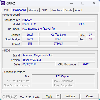

Der PC hat ein B360H4-M-Board.
Korrektur: Das Board heißt B360H4-EM
Hersteller ist ECS.
Upgrades gibt es aber nur bei Medion.
Laut Forum dort ist das das Letzte BIOS-Update:
https://cdn.medion.com/downloads/software/00_Bios_b360h4-em_wu.zip
Nach dem Herunterladen entpackt man es in einen neuen Ordner (Rechtsklick -> Alles extrahieren)
und geht dann so vor:
https://community.medion.com/t5/Betriebssysteme/neustes-BIOS-update-für-b360H4-em-motherboard/m-p/160061?profile.language=fr
Man öffnet den Gerätemanager.: devmgmt.msc
- sucht dort die Firmware - Systemfirmware,
- öffnet die Eigenschaften per Rechtklick,
- geht auf "Treiber aktualisieren" und
- gibt den entpackten Ordner mit dem BIOS 116 an.
Die entscheidende Datei heißt .ROM hinten, falls die exakt angegeben werden muß.
Es kann sein, daß sich das Verhalten des PCs nach dem Update ändert, eine Garantie dafür gibt es nicht.
Und laß die Finger von der Tastatur / Maus, bis das Upgrade fertig ist!
Das kann länger dauern und hat manchmal mehrere Neustarts zur Folge.

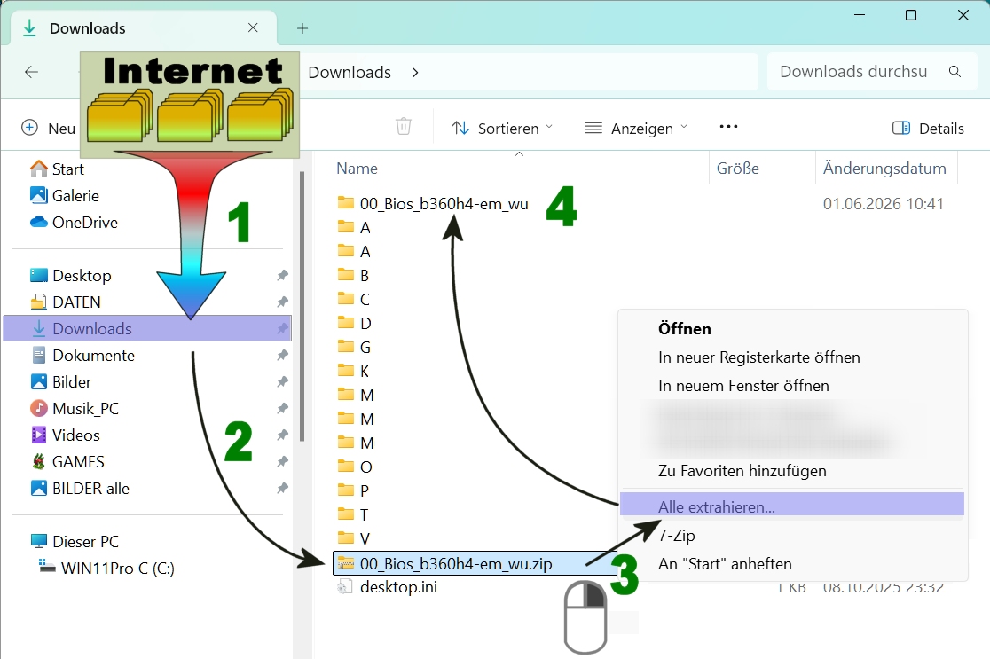

Rentner1953 schrieb:
Hallo!
Habe 00_Bios_b360h4_edm_wu gespeichert. Wollte dies nun entpacken, Adobe Acrobat Reader konnte nicht öffnen.
Nochmal ganz langsam:
Du klickst den Link in Beitrag # 54 an (1)
Dann wählst Du Datei Speichern.
Die BIOS-Datei wird in Deinen Download-Ordner heruntergeladen. (2)
Dort suchst Du die Datei b360h4-em_wu.zip. (3)
Diese klickst Du mit der rechten Maustaste an,
wählst "Alle extrahieren" und hast einen neuen, entpackten Ordner mit dem gleichen Namen. (4)
Hier mal als Bild:
Nachtrag: Maus eingefügt
Nun befolgst Du die Anleitung zum BIOS-Aktualisieren aus Beitrag # 54:
  • sucht dort die Firmware - Systemfirmware,
  • öffnet die Eigenschaften per Rechtklick,
  • geht auf "Treiber aktualisieren" und
  • gibt den entpackten Ordner mit dem BIOS 116 an.
Dann das BIOS-Update durchlaufen lassen.
Reaktionen: Knecht_Ruprecht, Rentner1953 und (gelöschtes Mitglied)
