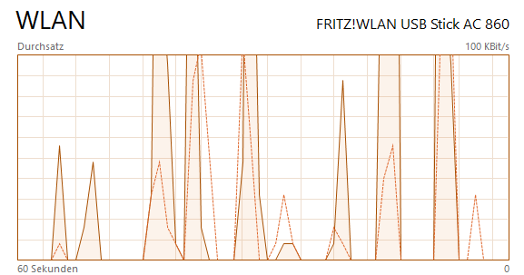

Im Taskmanager sieht man, dass der USB-Stick für eine kurze Zeit immer wieder weder empfängt noch sendet.
Heiß das dann nicht automatisch dass es ein Problem mit meinem Stick bzw. PC gibt?
Sieht dann ungefähr so aus:
Nein das muss es nicht zwangsweise bedeuten. Nochmal, teste einmal per Kabel die Verbindung um wenigstens zu wissen, ob es an der eigenen Hardware liegt oder nicht.
