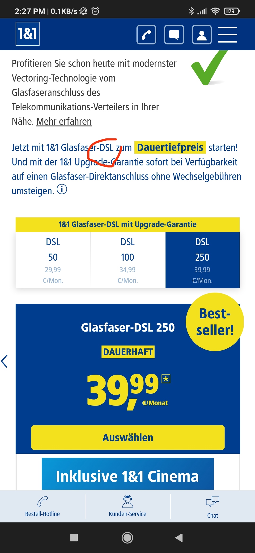

Aktuell habe ich VDSL 250. Es kommen aber nur ca. 100 MBit an.
1und1 wirbt auf Plakaten mit kostenlosen Glasfaser Ausbau, aber auf dem Verfügbarkeitscheck für Glasfaser steht Glasfaser DSL / vectoring und ebenfalls nur 250 Mbit, siehe Bild. Was ist das? Wird das überhaupt ein Upgrade?
Frage1:
Habe ich bei vDSL Glasfaser am Ende keinem Vorteil, außer 10 Euro teurer pro Monat?
Frage 2:
Von der Haustür aus sind es keine 20 Meter zum "alten" Telekom (VDSL) Verteilerkasten. Bei mir im obersten Stock sind es aber dann über 450 Meter Leitungslänge laut Fritzbox. Ist am Ende meine Hausverkabelung Schrott und mit Glasfaser VDSL habe ich die identischen Probleme? Ich hatte die Hoffnung das bei Glasfaser Erstanschluss eine neue Leitung bis in meine Wohnung gezogen werden muss. Bei vDSL Glasfaser bin ich aber verwirrt.

Solange du VDSL hast, hast Du auch die Eigenschaften von DSL. Erst mit dem Einzug von Glasfaser ins Haus hört das auf und das hast you ja nicht, die Bauphase hättest Du ja bemerkt. Du hast allen falls FtC fiber to the curb, also bis zum Outdoor Kasten

Das Werbeversprechen im Bild sagt ja nur du bekommst jetzt VDSL. Falls irgendwann Glasfaser ausgebaut wird und bei dir verfügbar würde und du wechseln wolltest, musst du keine 'Wechselgebühr' entrichten. Von monatlichen Kosten, Anmeldekosten oder dgl. ist nichts erwähnt. Auch nicht, ob Glasfaser noch innerhalb der nächsten 2, 5 oder 10 Jahre verfügbar wäre.
Sprich wenn es regnet wird man nass, das Gras ist grün, wenn irgendwann Glasfaser verfügbar ist, kann man in einen solche Tarif wechseln.
Und alle die dir VDSL anbieten benutzen das gleiche Kabel. Ändern wird sich da nicht viel von VDSL zu VDSL.

Das könnte man auch so stehen, aber das kommt wenn ich den Glasfaser Verfügbarkeitscheck mache.... Da muss doch wenigstens auch sehen was ich nach dem Ausbau zahle und bekomme?
Laut Hotline ist Glasfaser verfügbar und sie legen mir den Anschluss kostenlos. Diese Woche bekomme ich hierzu ein Gespräch, ich will nur nicht mich von dem Verkäufer an die Wand reden lsssen.
Da würde ich aber besonders aufpassen, da der Verfügbarkeitscheck oben nichts mit Glasfaser zu tun hat. Das Bild sagt ja aus, dass lediglich VDSL 250 verfügbar ist. Und sobald es mal Glasfaser gibt, erlauben sie dir ein Upgrade durchzuführen. Was wieder nur Irreführung ist, denn auf Kunden, die ihren Tarif upgraden wollen, sie alle Anbieter geil. Niemand braucht dazu eine extra Erlaubnis.
Nicht, dass die Hotline oder der Verkäufer dich auf gleiche Art und Weise in die Irre führen will und VDSL mit der genädigen Erlaubnis zum Tarifupgrade als 'Glasfaser verfügbar' angepriesen wird.
Wenn es Glasfaser gibt, umso besser.
edit: Und auch nicht in die Irre führen lassen, dass der Verteiler Glasfaser hat und es damit ein Glasfaser-DSL-Anschluss wäre. Damit wäre fast alles Glasfaser-Kabel und Glasfaser-DSL. Das letzte Stück nach dem Verteiler zählt.

Das was 1&1 als VDSL-Glasfaser bezeichnet ist als ganz normales VDSL mit Vectoring bzw. ab 175 Mbit Supervectoring. Mit Glasfaser ist nur die Verbindung zwischen MSAN und Vermittlungsstelle gemeint.
Da wird auch nix extra für dich umgebaut bis zu deinem Haus, wenn du das buchst.
Die richtigen Glasfasertarife heißen bei 1&1 anders, da ist kein DSL mehr im Namen und dort sind die Buchungsseiten auch so gestaltet, dass du merkst das dort Bautätigkeiten passieren müssen.
