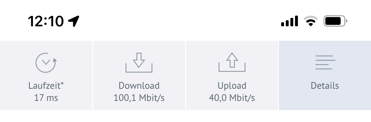

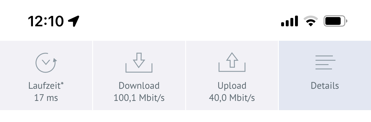

Vorallem wie kann es sein das die Trennungen kein Muster oder Regelmäßigkeit haben heute morgen zwischen 9-10 Uhr 3 Trennungen und jetzt seit 9:45 keine mehr Und ein super Ergebnis beim Test
und kaum ausgeredet Trennung 😔
