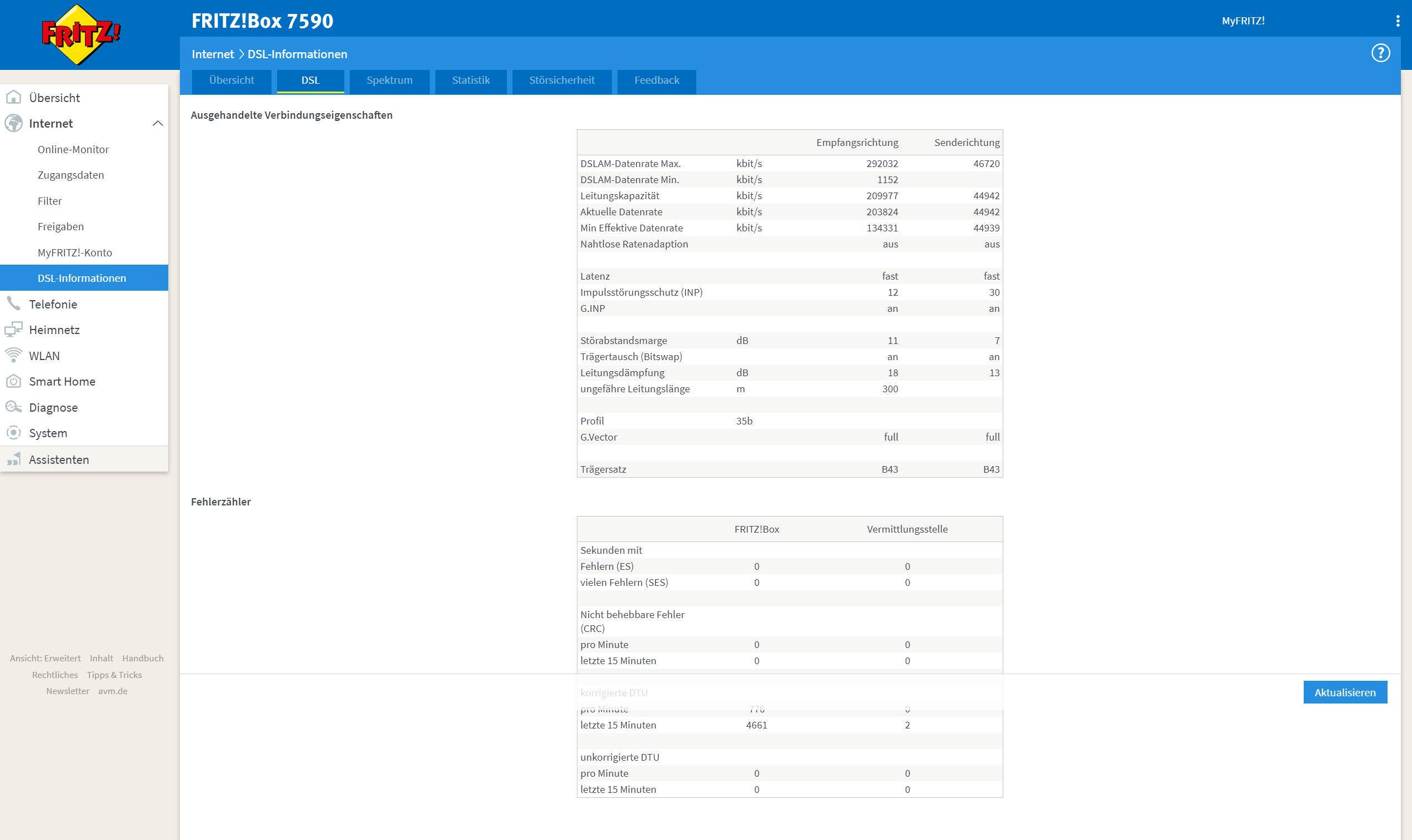

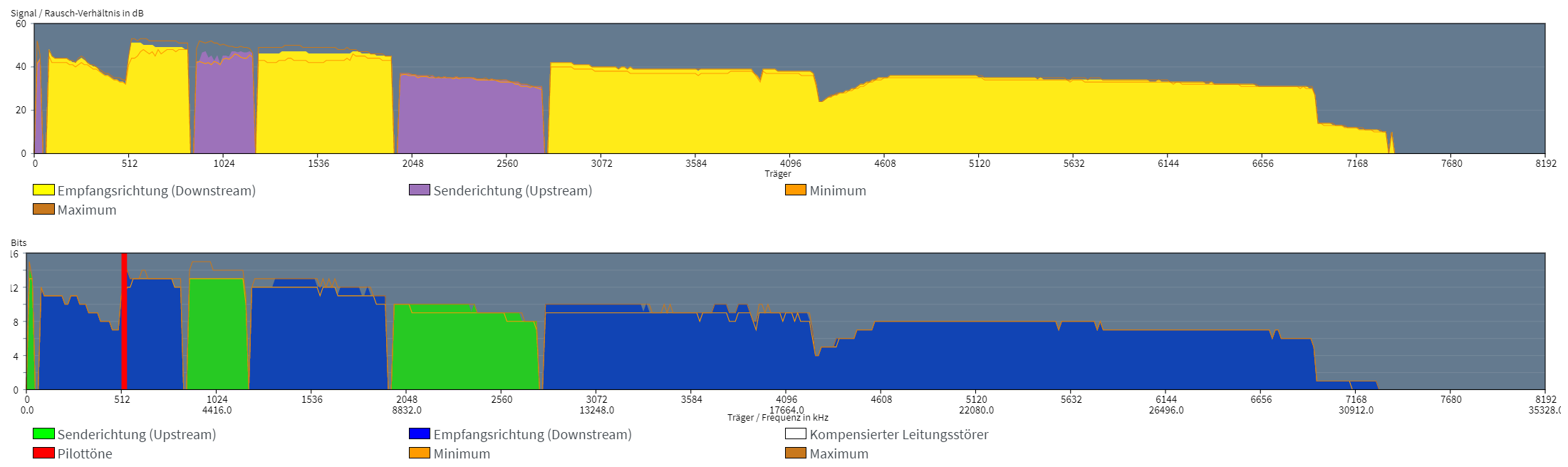

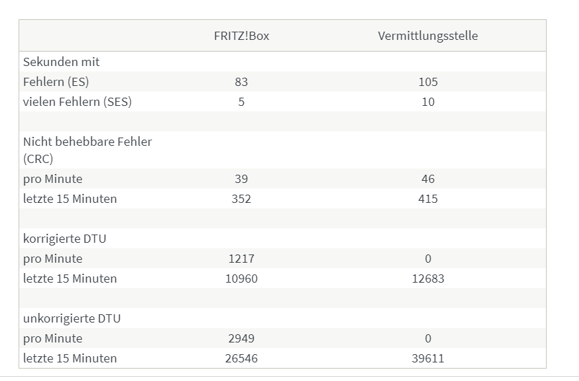

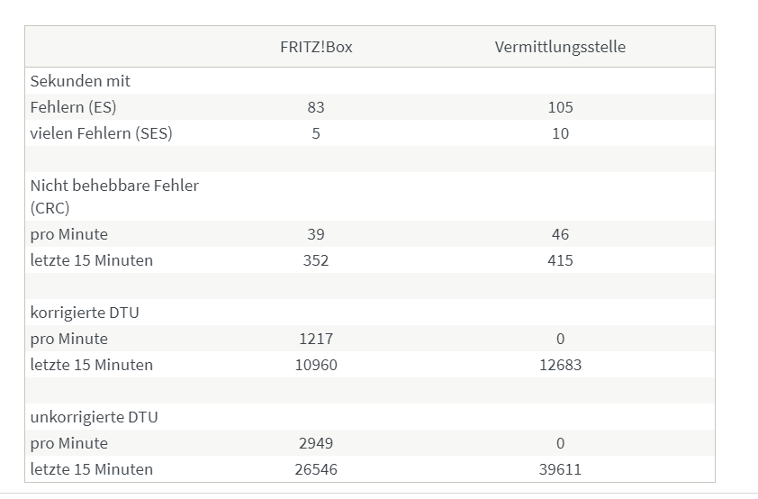

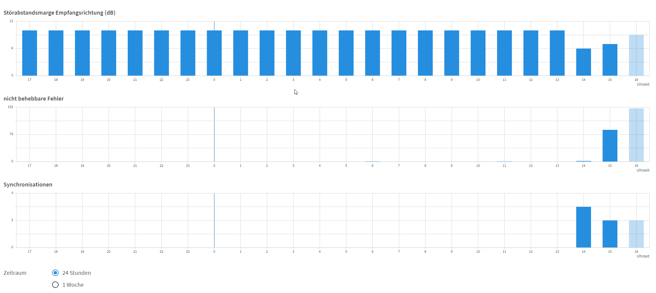

Hallo! Ich habe ein Problem. Seit 5 Jahren bin ich bei der Telekom, aber seit etwa einem Jahr scheint sich ein Fehler einzuschleichen. Es fing an das ich 1-2 mal im Monat ein DC hatte was ich erstmal für in ordnung halte. Aber irgendwann war es 1-2 mal in der Woche. Jetzt ist es so das manchmal gar nichts mehr geht für bis zu eine stunde. Internet da, dann wieder weg, wieder da, wieder weg. Dann ist wieder für 1-2 Tage gut, dann wieder von vorne. Habe in der Fritzbox auch schon alles auf maximale Stabilität gestellt. Kann mir jemand helfen?

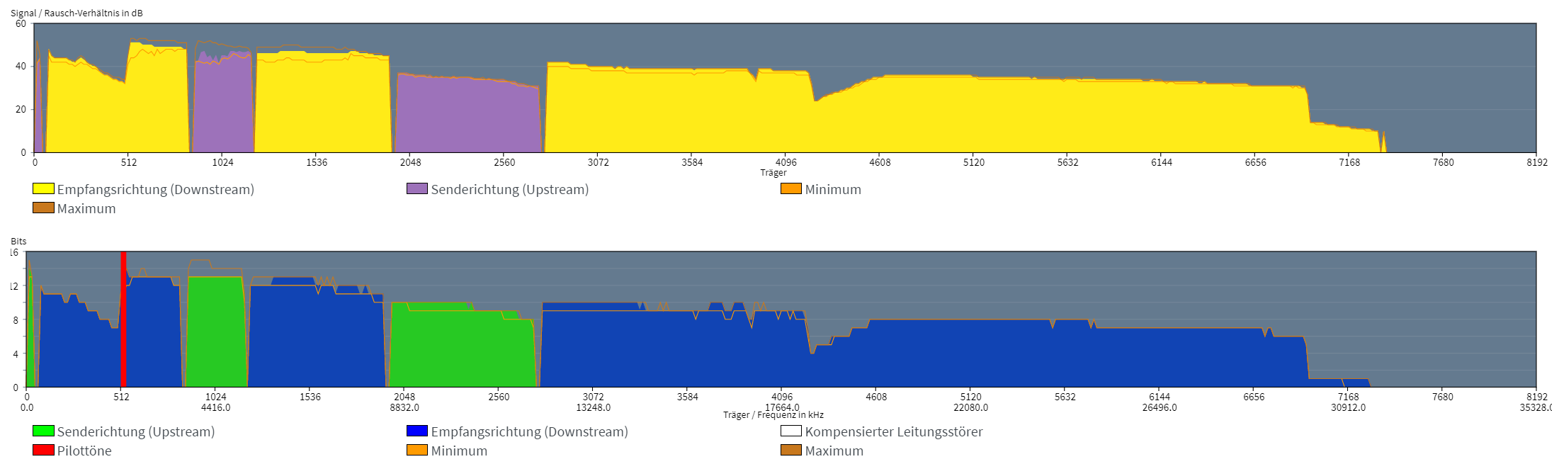

Bei den Bild mit Fehlern. Der unkorrigierte DTU geht immer bevor das Internet weg geht ganz schnell auf 100000 - 200000 rauf, dann Internet weg.

Bitte Screenshots einstellen von den Reitern
Übersicht und DSL und Spektrum
und bitte vollständig, nicht so beschnitten wie oben, so dass wir uns erstmal einen Überblick verschaffen können.

Ursachen kann es viele geben.
Wenn die Störabstandsmarge zu niedrig und/oder die Leitungsdämpfung zu hoch ist, kann es Verbindungsabbrüche geben.
Evtl. ist das Kabel vom Hausanschluss zur Telefondose die Ursache.

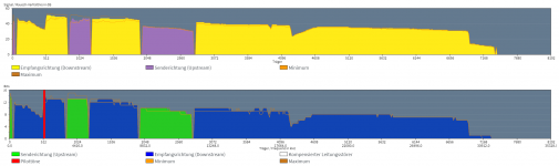

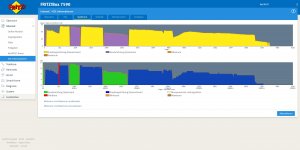

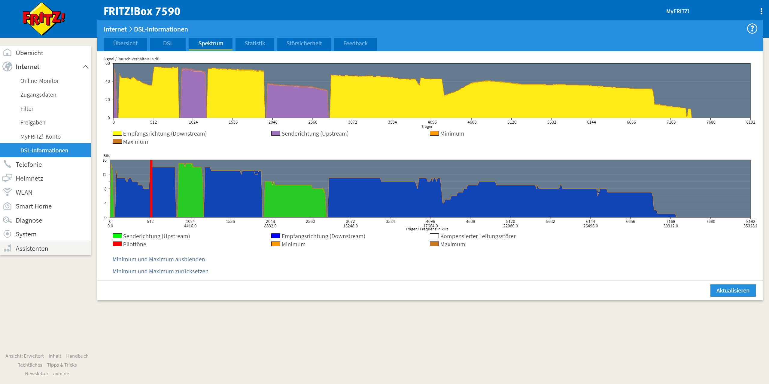

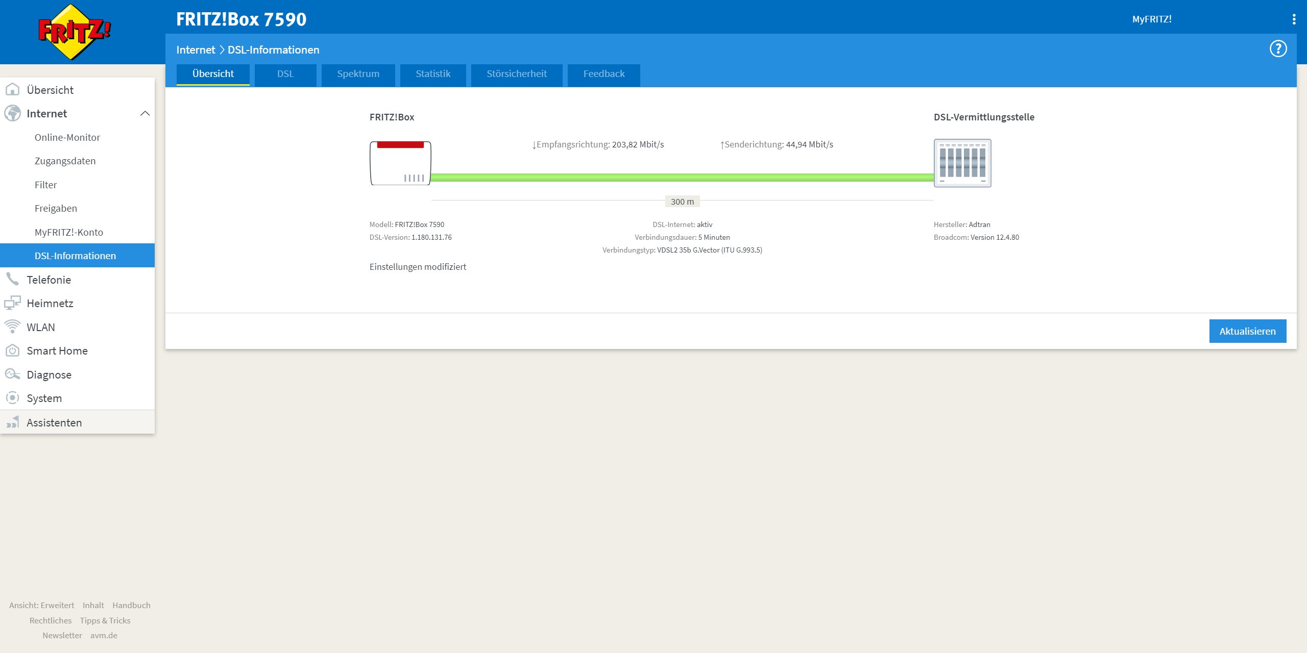

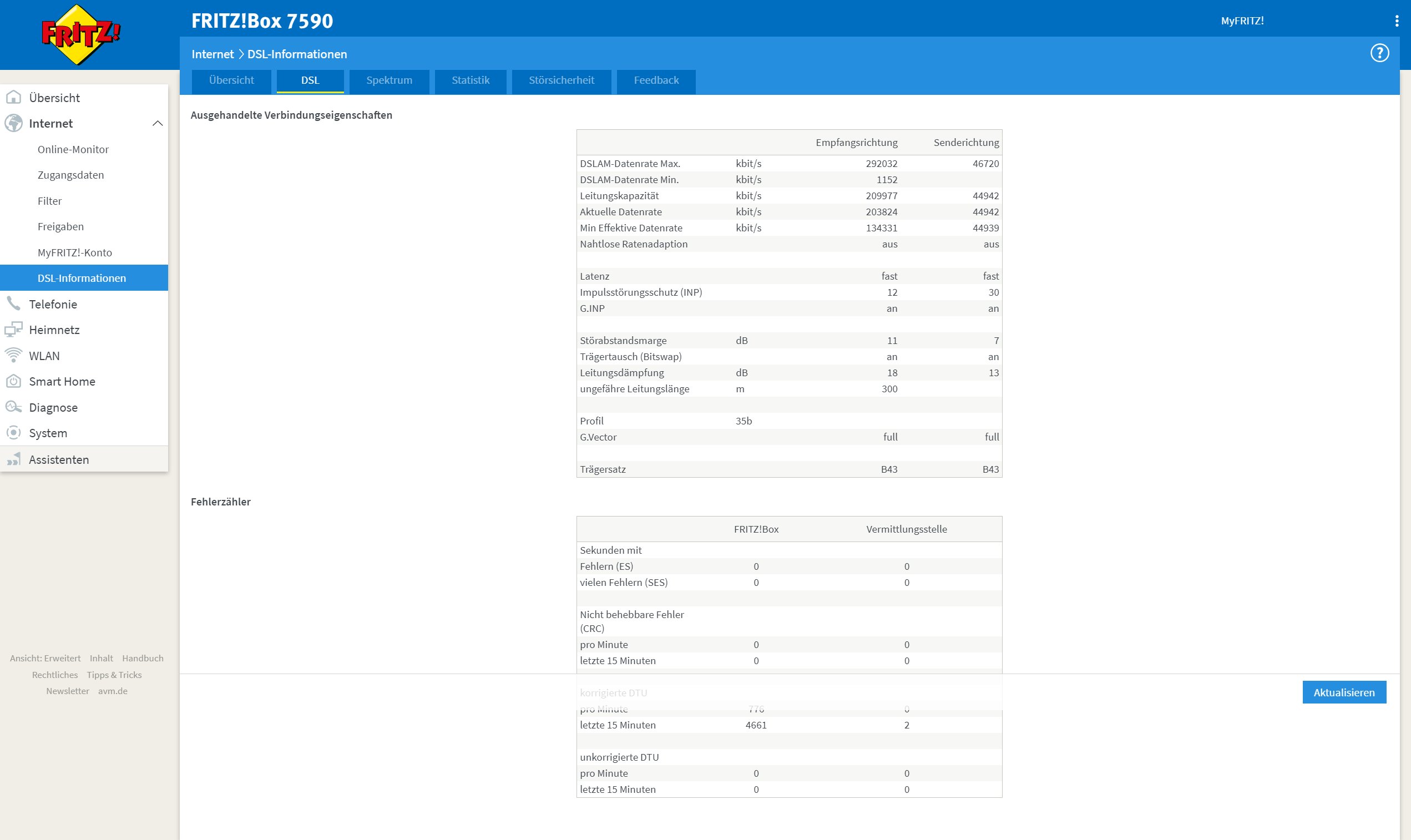

Hier auch die Bilder
Jetzt gucken wie lange das gut ist, weil Router neu starten habe ich ja auch schon manchmal gemacht, dann war für 1-2 Tage gut und danach wieder schlecht.

die werte sind für die leitungslänge sehr gut, ich tippe auf das DLAN beim nachbarn
vllt mit dem nachbarn eine andere gemeinsame lösung finden
